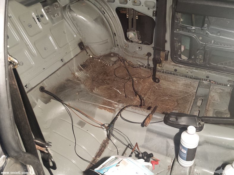

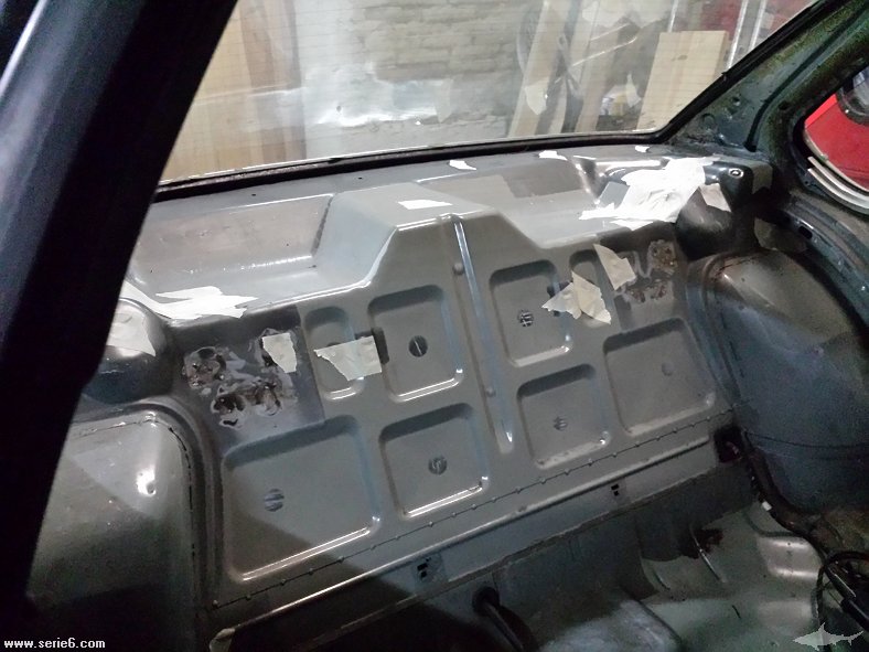

J'ai avancé encore le dégoudronnage, ça prend un temps infini, il ne me reste que moins d'1/4 du plancher et le pavillon que je vais attaquer en suivant, je collerai un fin insonorisant sur les parties plates (au-dessus de la tête) une fois l'habitacle repeint.
Pour les amortos après avoir lu un peu partout que les combinés premiers prix sont de qualité... on va dire médiocre (quoique sexy niveau look), je vais m'orienter sur du plus sérieux en mettant des B8...

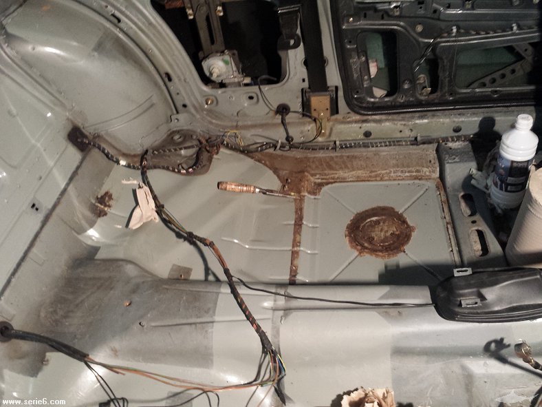

Objectif de ces vacances d'hiver, terminer le dégoudronnage... De temps en temps je retire quelques cm² :roll:
Ensuite un coup de flap sur toutes les arêtes, les restes du dépointage des tôles, il ne me reste qu'une partie du pavillon à faire, ensuite ponçage de l'arceau et peinture, masquage de l'habitacle et peinture, noir côté pavillon orange ailleurs !

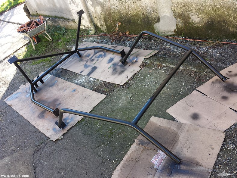

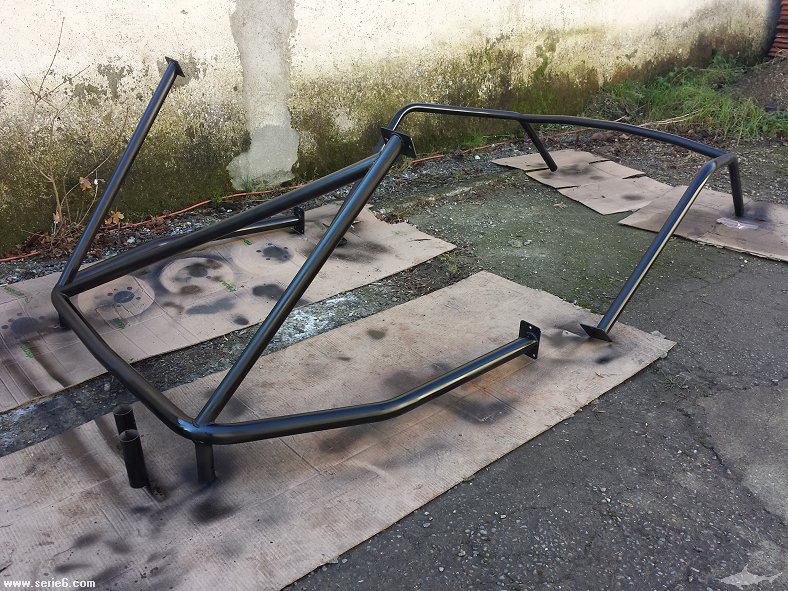

Allez un bon truc de fait : arceau poncé, dégraissé et peint en noir satiné Hammerite :mrgreen:

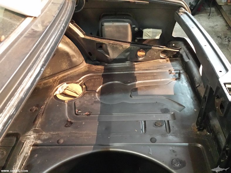

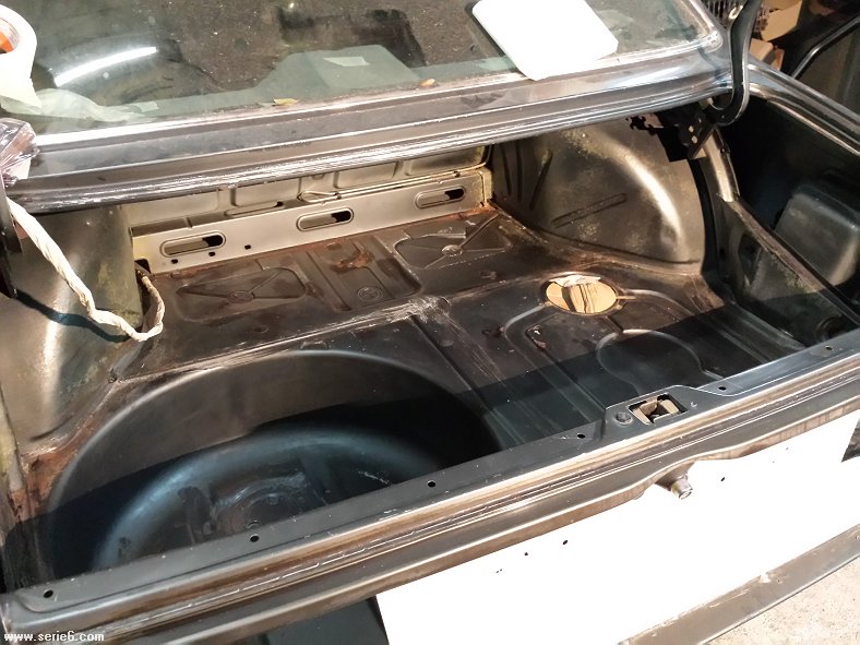

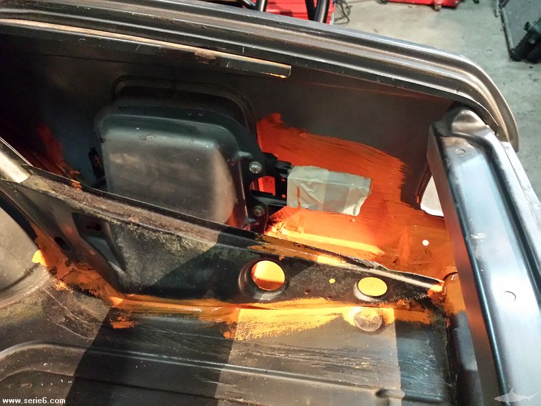

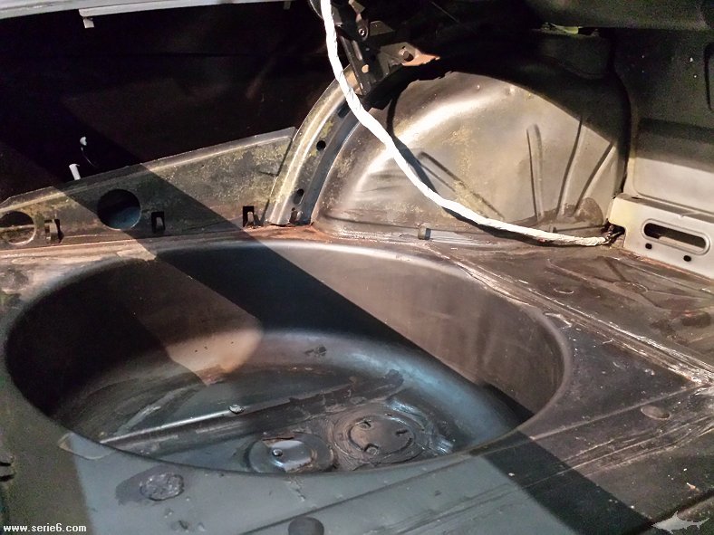

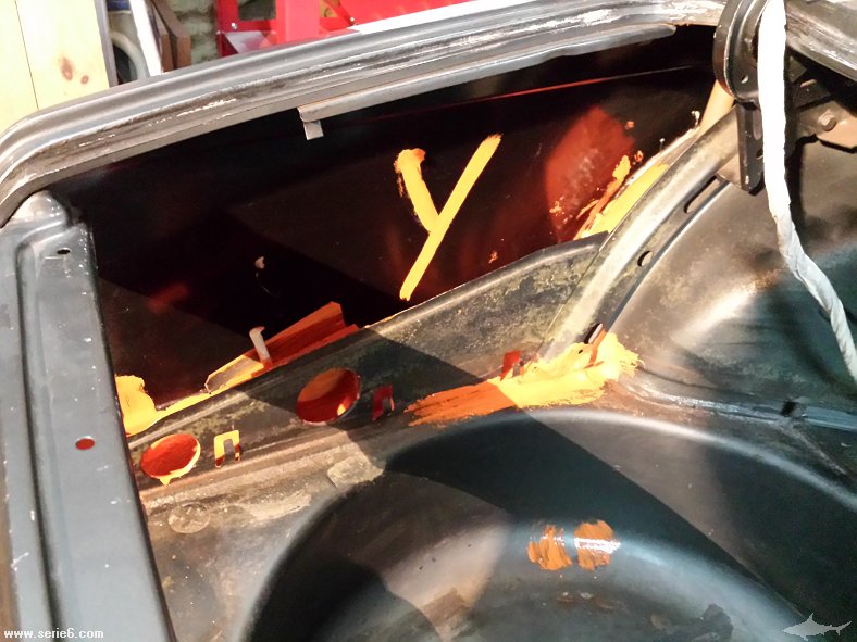

Préparation de la peinture du coffre...
Masquage par l'intérieur...
Dégraissage... Je laisse les restes de colle néoprène des moquettes latérales, je peins directement dessus, c'est qu'un coffre...

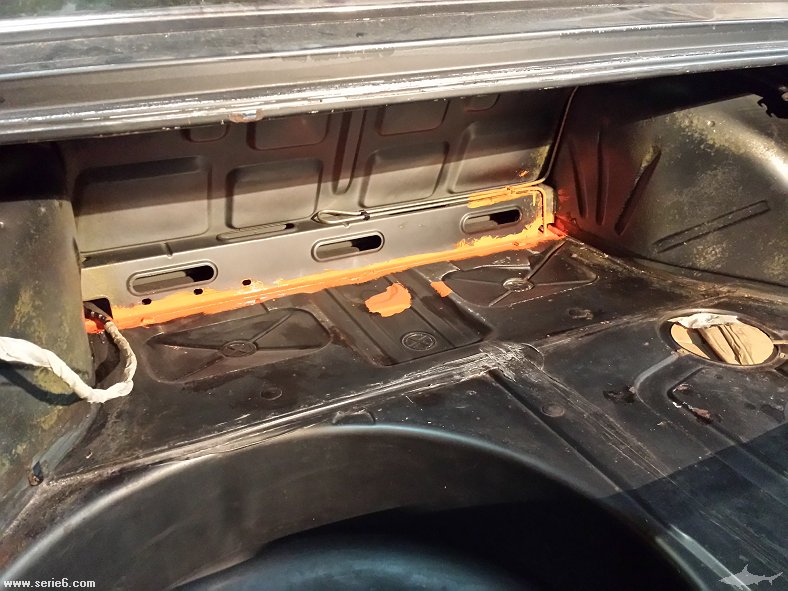

Passage de minium Orange antirouille.
Comme tout sera peint en orange, les endroits inaccessibles seront aussi orange, et ça protège.
Au Far-West on marquait bien les bêtes non :mrgreen:
