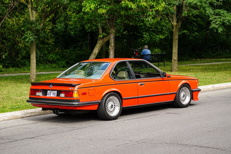

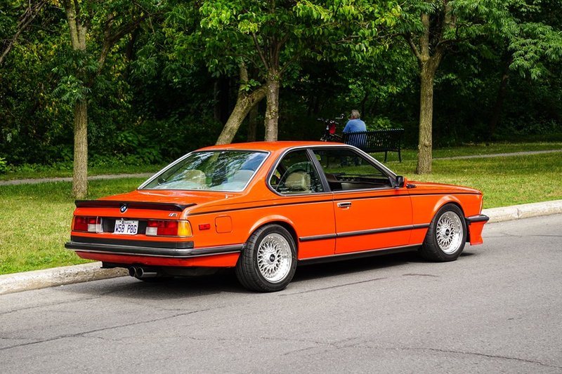

Salut! J'ai acheté ce set la 3,300 $CA (2,260 euros ou 2,417 CHF) cet hiver, ce sont des BBS RS 211. J'ai mis très longtemps à les trouver à un prix qui ne soit pas supérieur à 5,000 ....
Elles ne sont pas encore montées sur ma voiture mais ça ressemblait à cela sur la voiture (rouge) de l'ancien proprétaire.
Bonne chance pour tes recherches!

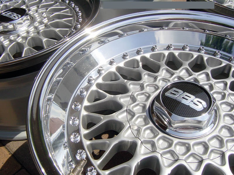

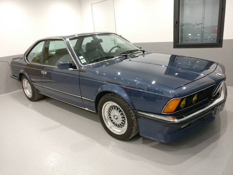

Les jantes BBS sont :
- à l'avant : RS 061 - 8x16 - ET20 - fixation 5/120 avec pneus 225/50/16
- à l'arrière : RS 022 - 9x16 - ET24 - fixation 5/120 avec pneus 245/45/16
ça donne cela :
jantes.jpg [ 392.4 Kio | Vu 23166 fois ]
BBS3.jpg [ 212.58 Kio | Vu 23166 fois ]
ça donne cela :
///Mika
Merci beaucoup c’est la réponse souhaitée!

Très belle auto, très belles jantes, très beau garage! :-o
Toi aussi, comme Ficelle, tu as une 6 "hybride-rechargeable"? :mrgreen:
 Sujet du message: Re: Jantes BBS RS 16 Pouces
MessagePosté: 02 Fév 2020 18:16
oui, je savais que j'aurais la remarque :D
j'en avais assez de flinguer des batteries, j'ai investi sur un chargeur qui fait aussi maintient de charge. il désulfate aussi et restaure les batteries vides qui ne chargent plus. j'ai essayé sur 2 batteries HS qui ne chargeaient pas à plus de 10V et les deux sont désormais bonnes. Me voilà donc avec 3 batteries 8)
pour l'hybride rechargeable, j'en ai un aussi mais malheureusement pas chez BMW :? , j'aurais du prendre un 330E ou 530E l'an dernier mais la new 330E n'était pas encore sortie et la 530E était encore l'ancien design un peu trop fade à mon gout. j'ai donc opté pour quelquechose de plus sobre et plus nordique : un XC60 T8 Hybride rechargeable de 400CH, c'est pas mal aussi, mais j'attends patiemment le renouvellement du contrat dans 2 ans pour revenir chez BMW...

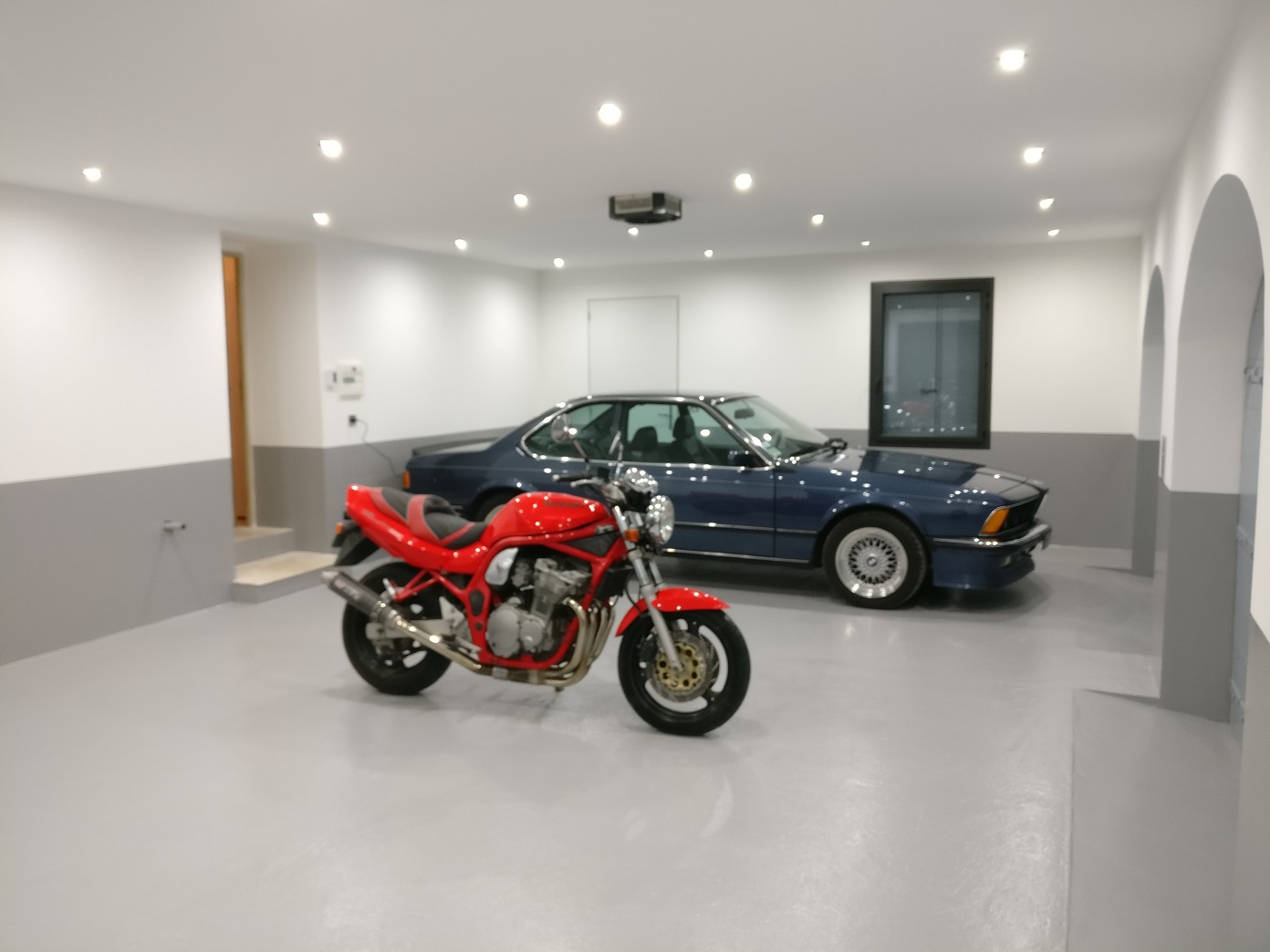

Punaise, je bave sur ton showroom.... :shock: :-o

La construction nous a pris pas mal de temps sans parler du boulot et je commence à peine à profiter.
on va décorer un peu le showroom (enfin le garage), installer un peu de matériel et faire tourner un peu plus la 6 8)
et du coup, j'ai complètement moisi le poste des BBS... :jesors:

Moi, c'est sur ton sol peint :lol: Comment as-tu fait pour qu'il tienne le coup ? :dubi: Le mien s'est tout de suite écaillé :twisted:

3 couches de peintures polyuréthane (c'est bien épais), mais il faut bien préparer le support.
je vais attendre un peu pour voir la durée de vie car là , ça a deux semaines à peine... :mrgreen:
je voulais opter pour une résine ou bien un béton quartzé lisse mais c'était pas le même budget.
bon je vais rajouter une bande noire pour séparer le gris du blanc, ajouter un peu de déco vintage, installer une ensemble d'atelier de chez Kraftmeister pro endurance, poser une sono, un canap et une tireuse à bière. après, je pense que ca sera bon :mrgreen: :mrgreen:
MessagePosté: 05 Fév 2020 19:47
et installer un évier inox mural, c'est pour ça qu'il y a un tuyau d'évac qui sort du mur.

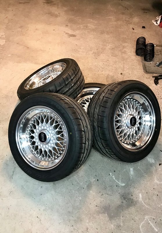

Pour répondre à la question initiale, j’ai des RS005 au 4 coins sur 1051594 (c’est du 16 pouces).
Sinon, RS 022 et 061 sur 1052661. L’idéal mais pas simple à trouver
