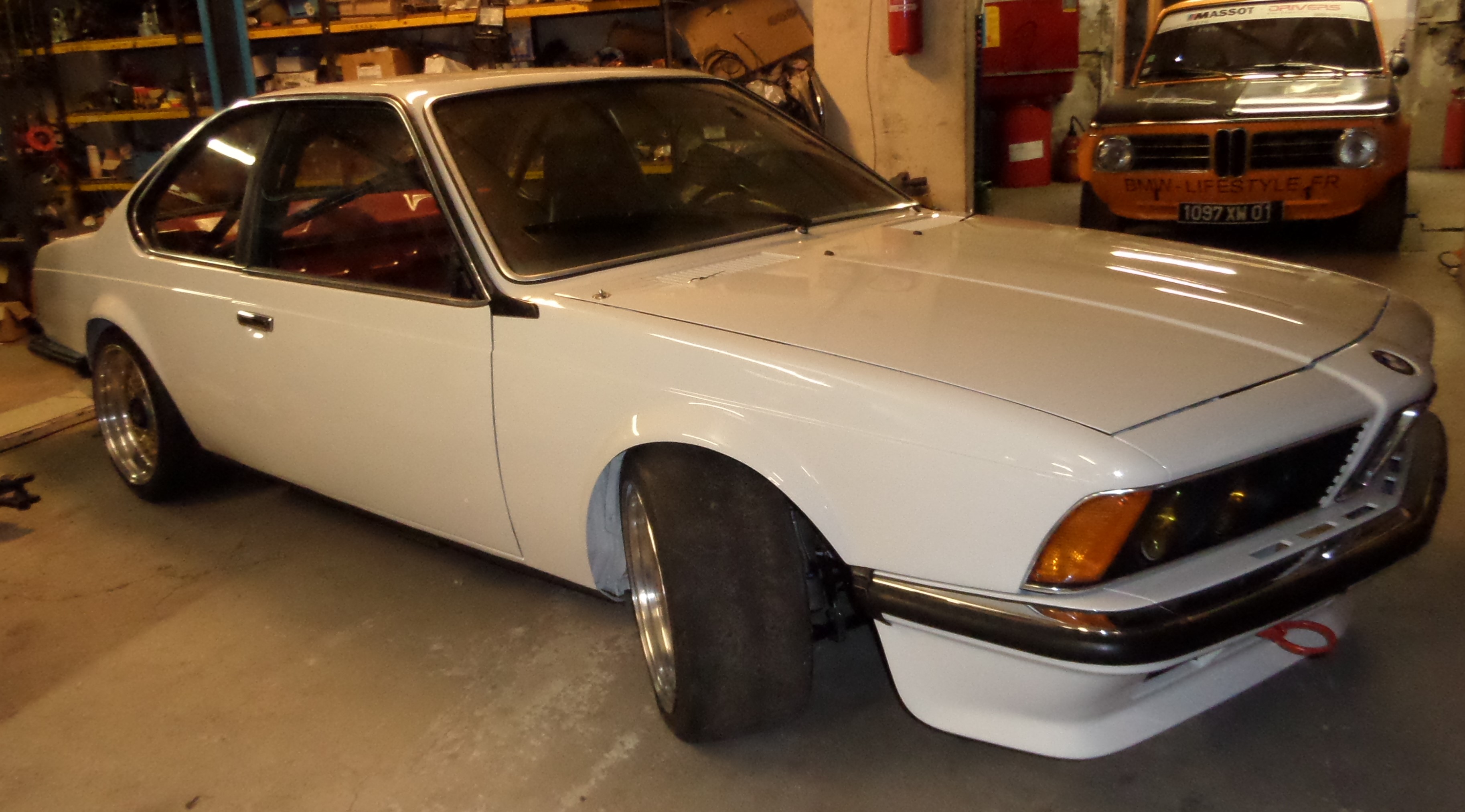

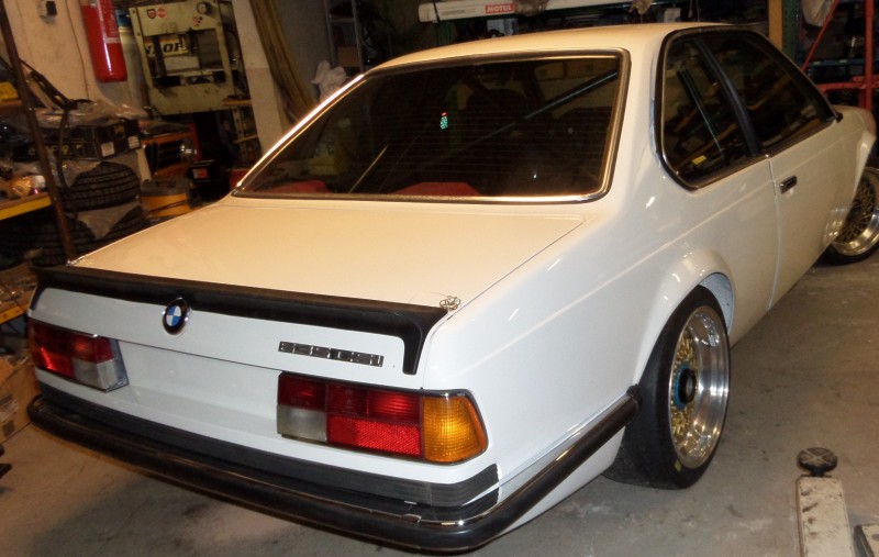

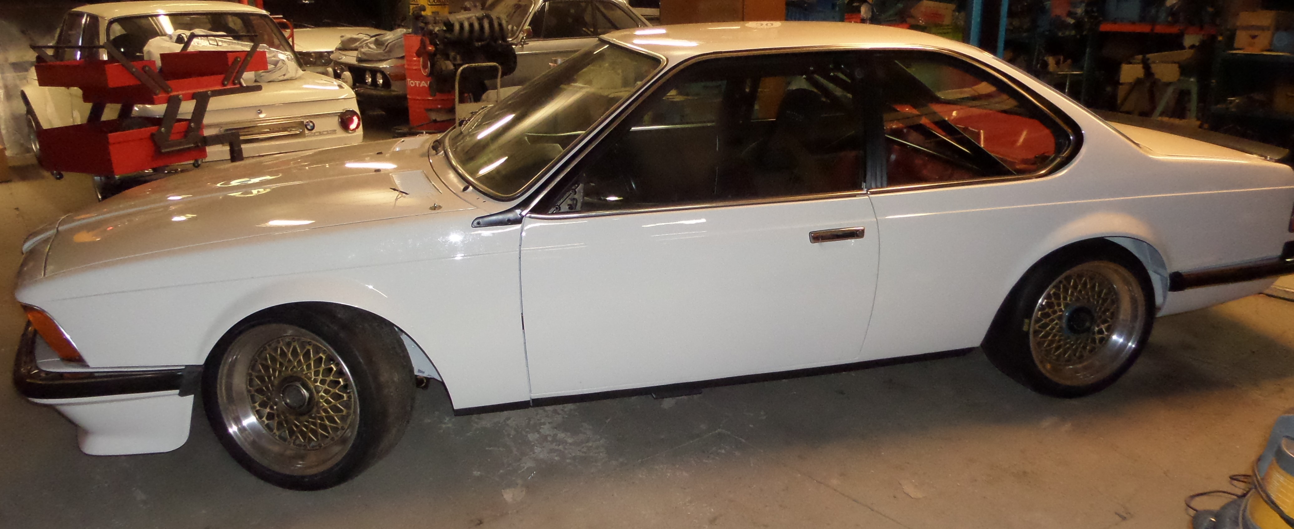

la voila sur les roues , il manque encore le cœur de la bête mais mon préparateur me la promis pour le 15 février ensuite direction LORTEC pour la fabrication du boitier de gestion et un passage au banc , les hauteur de caisse , la géométrie

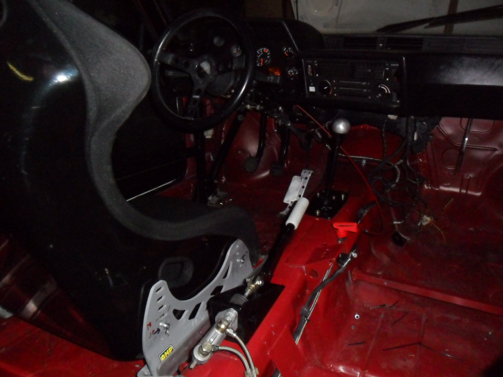

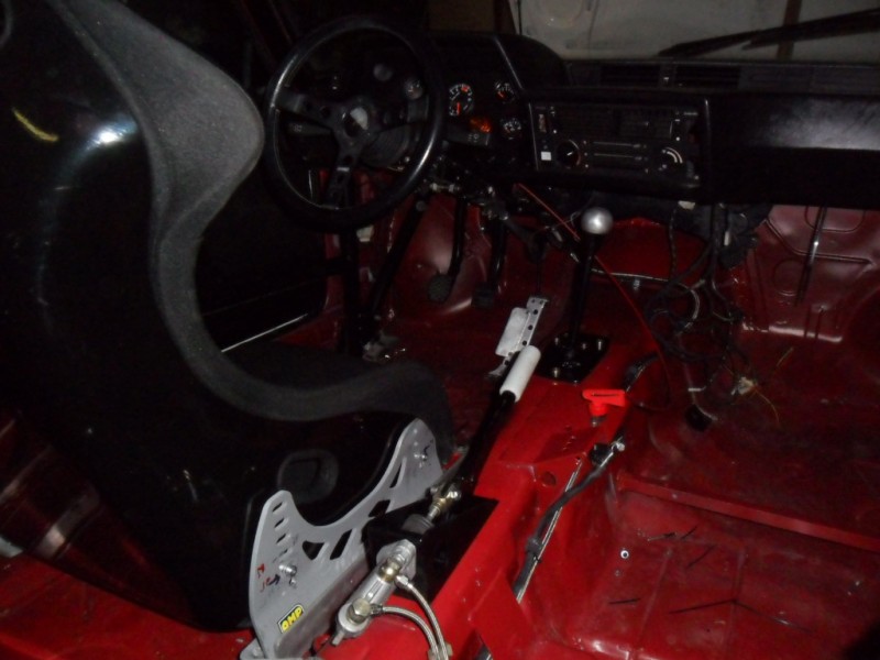

maintenant que le poste de pilotage est installé je m aperçois au volant que la série 6 est vraiment un vaisseau amiral , il va falloir du cran
pour la faire passer dans les petits ponts de Bagnols sabran ( on dit qu un pilote n a pas de cerveau )
vivement les essai sur circuit

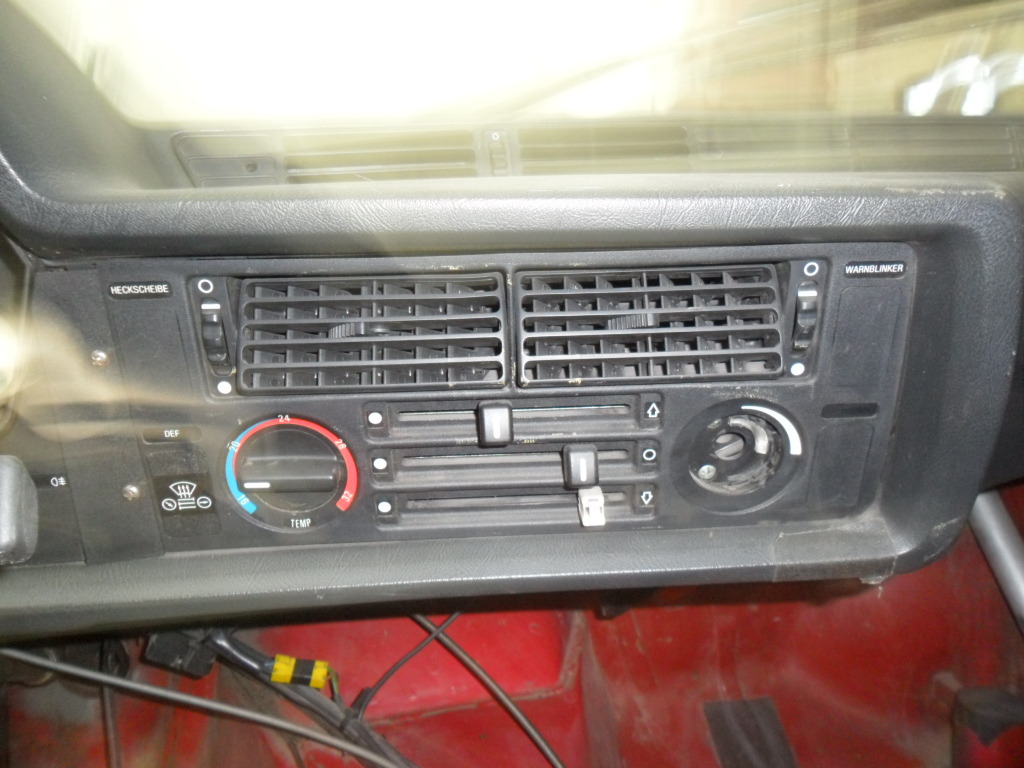

salut fred je t envoie une photo de la console de commande chauffage , c est le bouton de droit , pour l heure du 17 mars on est en train de mettre ça au point car je dépend du peintre qui va venir faire un hart-car sur du covring avec la série 6 . ça sera peut être la déco final ????

De plus, il a l'air toujours dispo chez BMW au détail à moins de 10 €.... :10: (je suis magasinier dans une autre marque, je mesure le bonheur de détailler ce genre de pièce....)
Mais je ne vois pas l'axe sur lequel il se fixe ?! Mais peut être, sera il factice Charly ?
Tiens moi au courant :lol:
MessagePosté: 19 Fév 2016 10:09
C'est juste un axe de potentiomètre sur lequel il se fixe. Tire sur le tien, tu verras :wink:

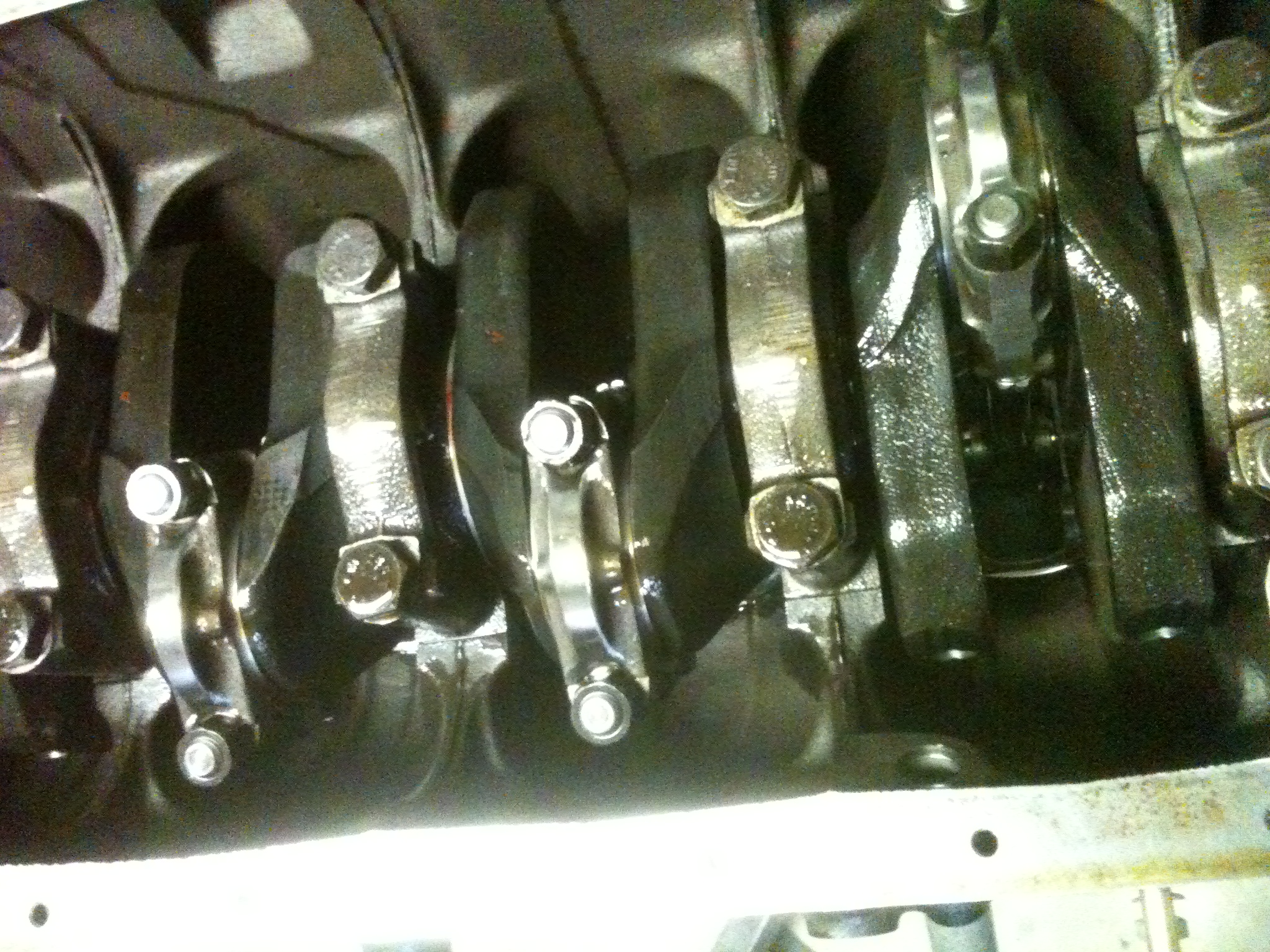

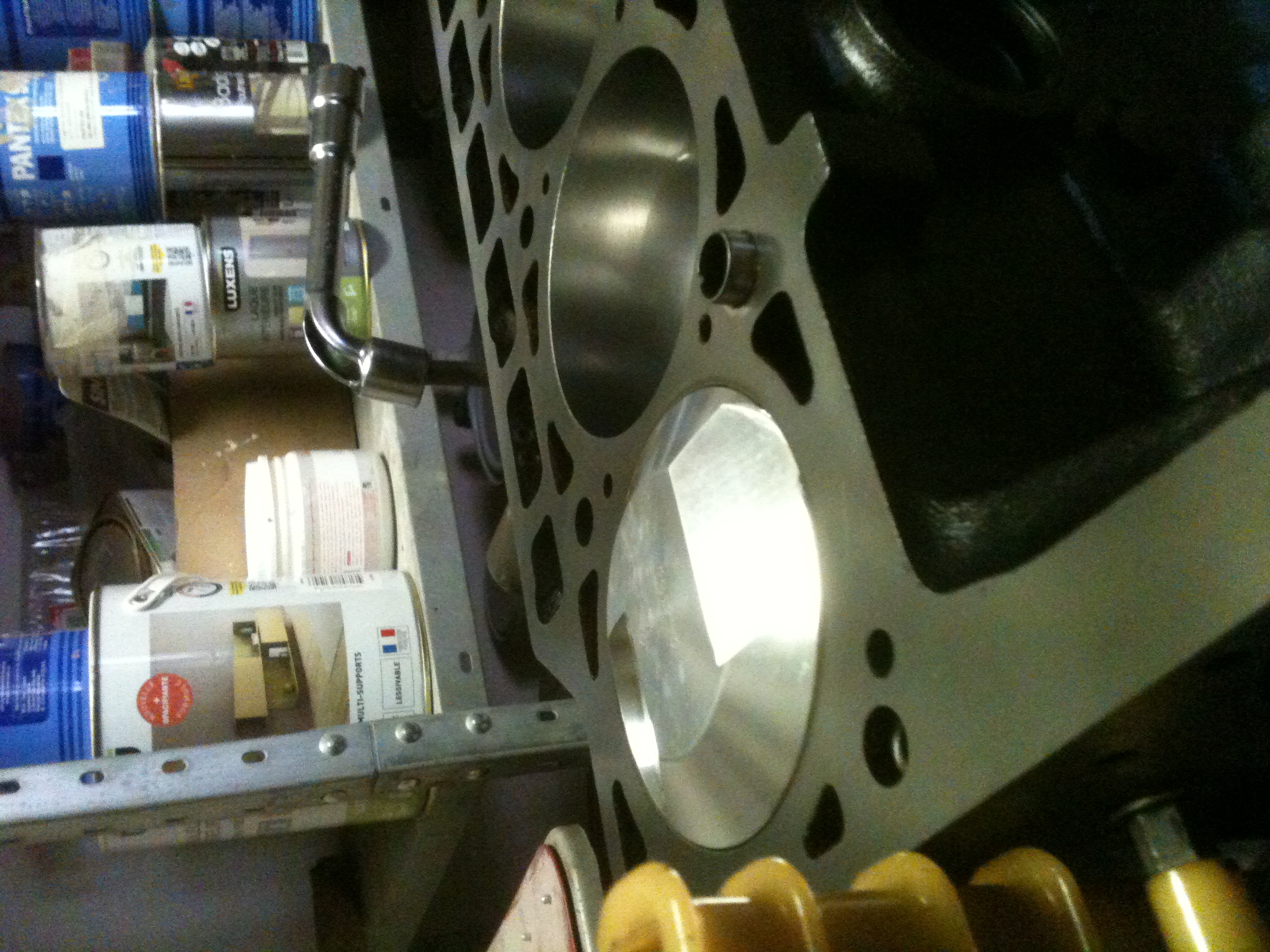

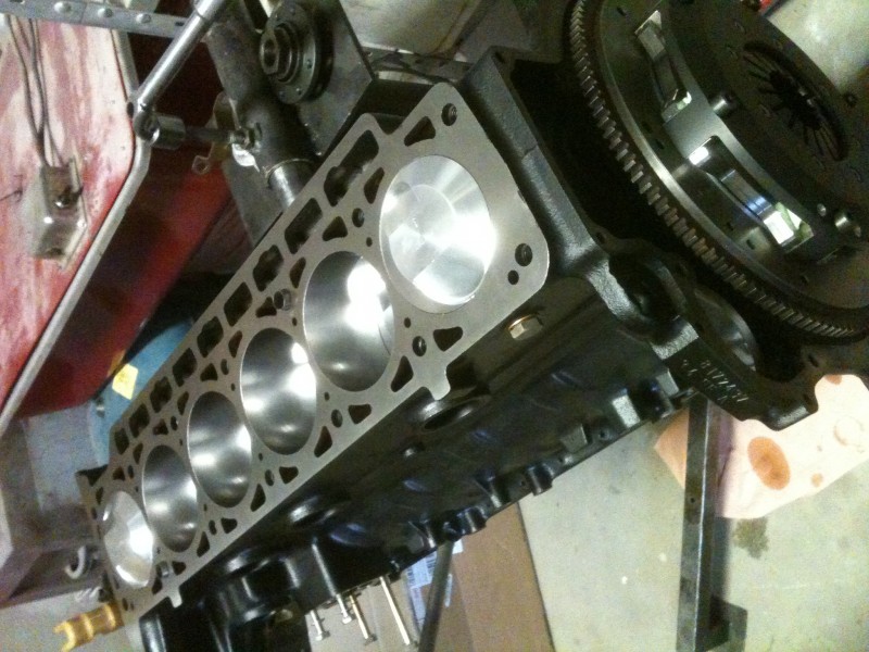

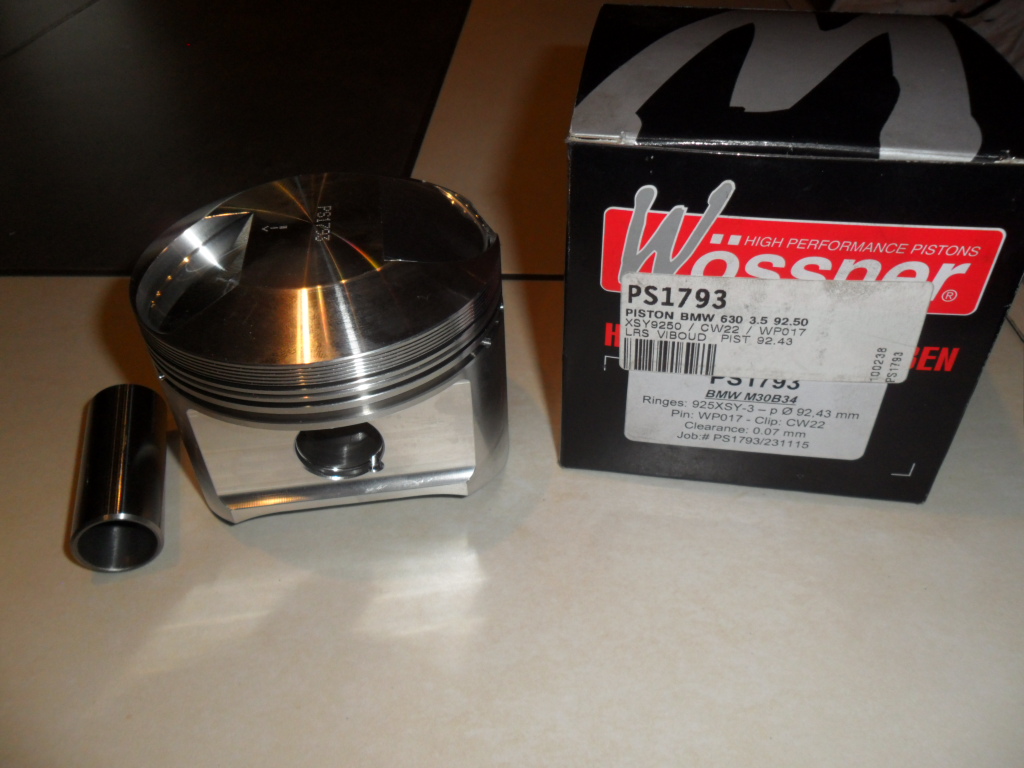

bon je suis passé chez mon préparateur moteur qui m avait promis le moteur pour le 15 février et la c est la misère , le joint de culasse renforcé n est toujours pas arrivé des USA , je vais prendre du retard et ça j aime pas
MessagePosté: 21 Fév 2016 19:14
Jolis pistons... c'est quelle référence ?
Le volant moteur est pas bien gros :pouce:

SAM_7367.JPG [ 372.48 Kio | Vu 14363 fois ]
salut melon , le volant moteur est un BMW 1502 pour pouvoir mettre un embrayage bi disques de 160 de diamètre , pour les pistons c est mon préparateur qui les a dessiné et fait fabriqué par wosner

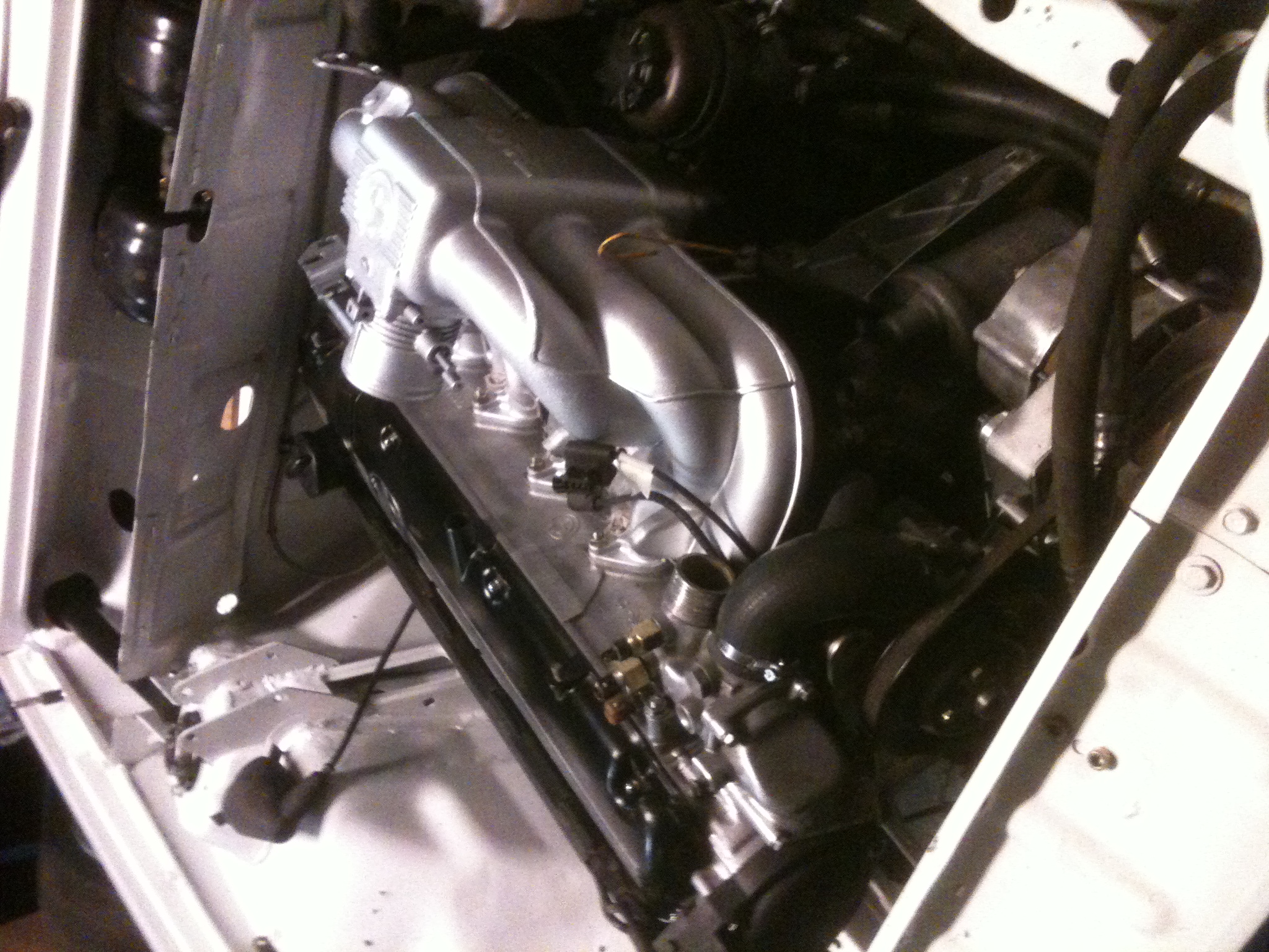

Commentaire: ça y es la bête est en place ,on va pas tarder a le faire ronronner

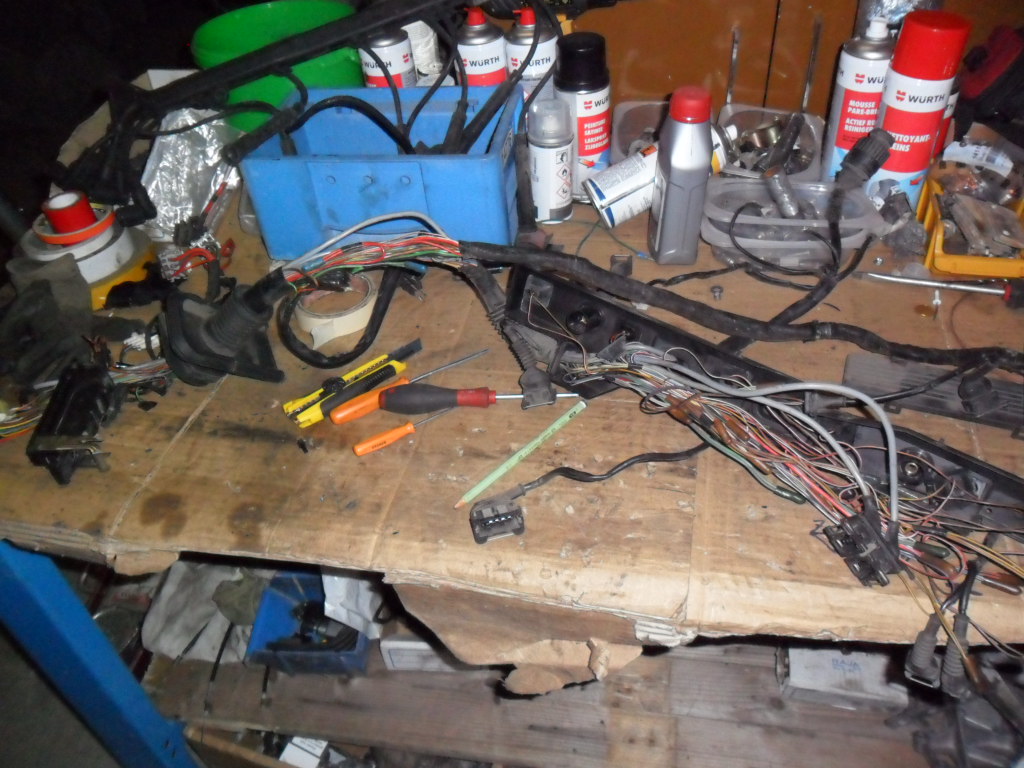

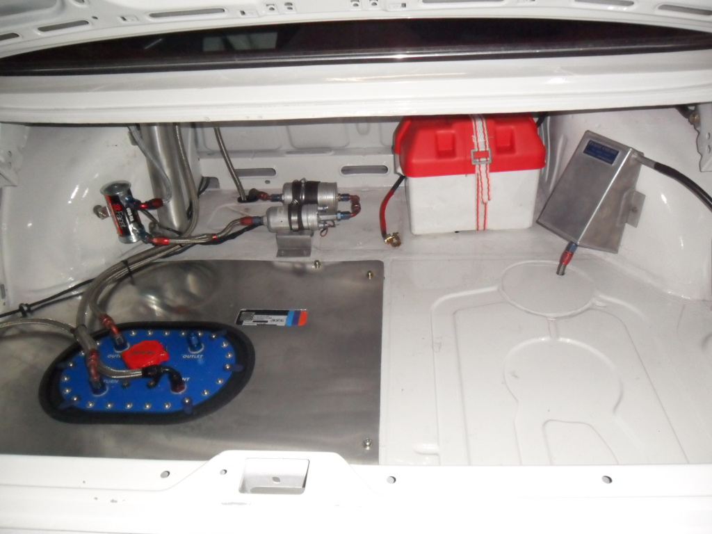

Commentaire: pour le faisceau ( pas de panique on supprime des fils) on gagne du poid
SAM_7436.JPG [ 337.6 Kio | Vu 14181 fois ]

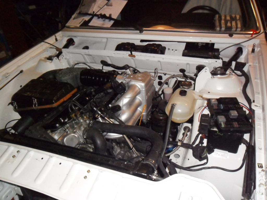

Commentaire: bon voila le compartiment arrière est fini avec son réservoir atl et ces pompes
SAM_7441.JPG [ 302.06 Kio | Vu 14181 fois ]
