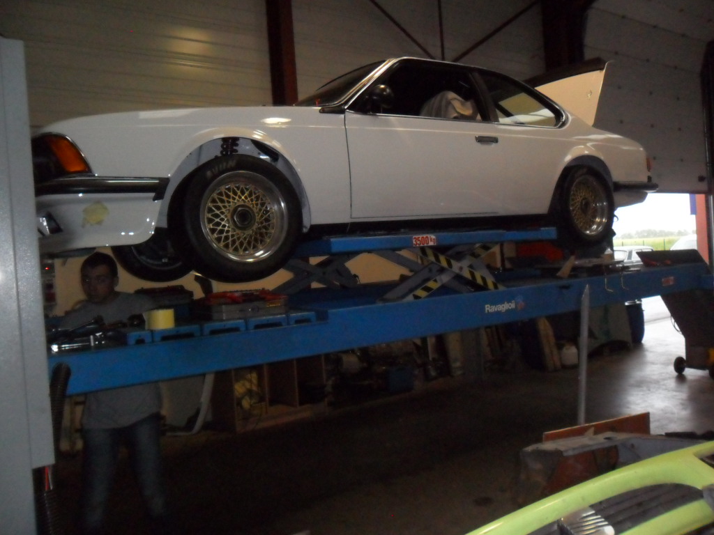

Commentaire: réglage des trains et poids par roue chez pivato sport

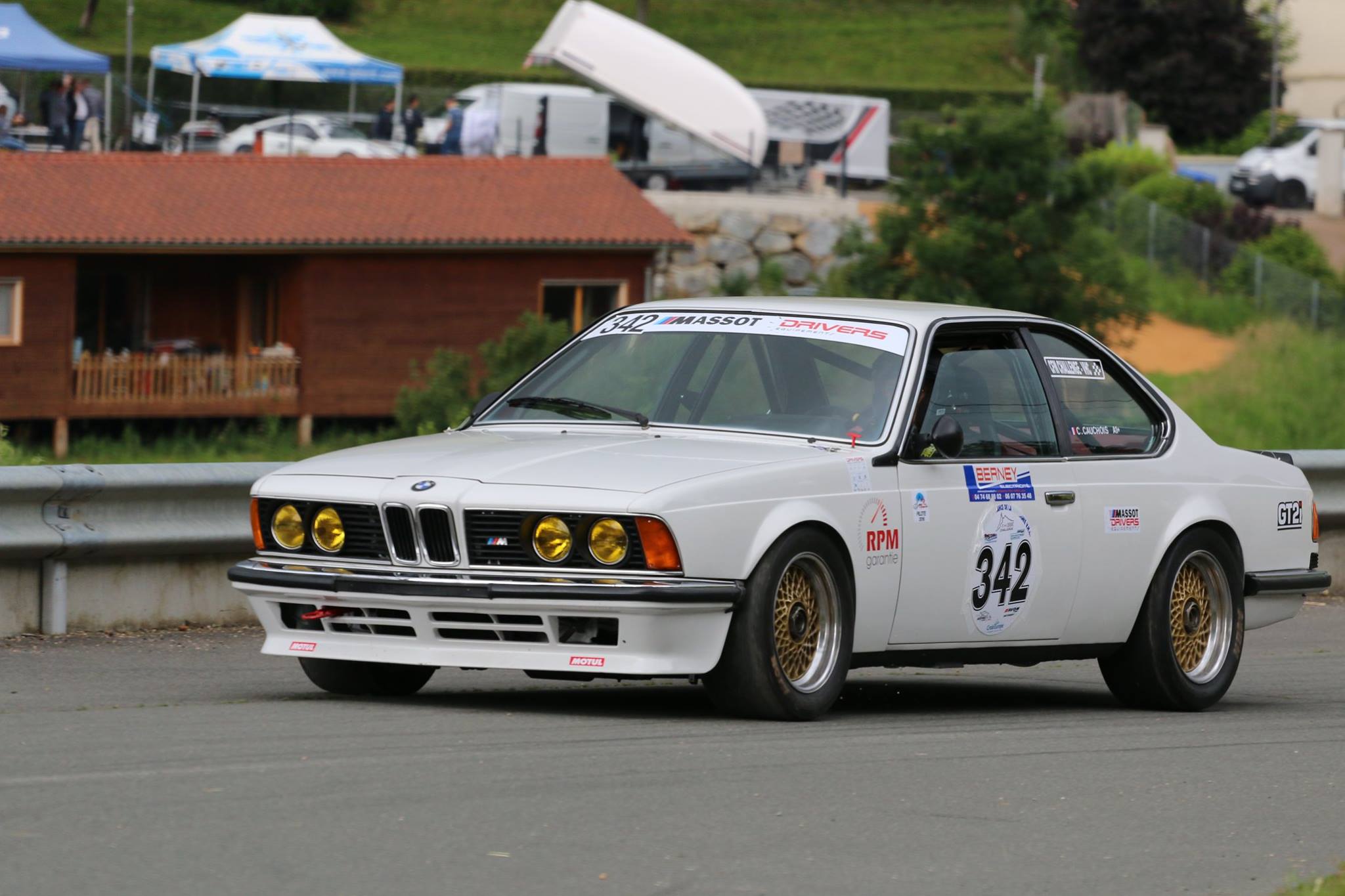

1 er course de cote au beaujolais et 1 er tour de roue , le grand mystère était le freinage et la tenue de route et surtout du courage du pilote .
le samedi mise en chauffe du moteur ,derniers contrôle ,serrage des roues , une petite prière au bon dieu et me voila parti pour la ligne de départ pas trop fière , au feu vert je mets les watts et la le 635 ce met a drifter par manque de motricité ( pas grave je garde soudé ) 1 2 3 vitesses et l épingle gauche me saute au visage , j appui sur les freins et les roues arrières bloquent , bon dieu aide moi et la j enquille la 1 er et l auto tourne dans le bon sens , je met le moteur a 6000 tr/mn et j enquille toutes les vitesses jusqu' au gauche serré et la je prie pour le freinage, oups je boque encore l arrière et banzai je tourne et prend la décision de rodé les freins sur le reste du parcours , je profite de la ligne droite a 200 km/h pour régler les freins sur l avant , au bout de la ligne droite je tape dans les freins et la une sueur froide m envahie c est mieux !!!! mais pas ça.
on inverse les pompes de frein au parc d assistance et on purge les freins .
2 eme montée il plus et je décide de rester au stand car il pleut ( je suis en slick )
3 eme montée je gagne le groupe A avec un temps de 2.14 ( Loing des 2.10 avec ma 320 gr2 ) mais toujours des freins récalcitrants
résultats de ma première sortie : remplacement des ressorts arrières par des 60kg au lieu des 80 kg . remplacement des pompes a freins par des petits diamètres et surtout une mise au point sur circuit
ce qui est parfait : moteur , boite de vitesses a crabots , rapport de pont , châssis , gestion moteur
ps : j ai pris un pied de ouf
