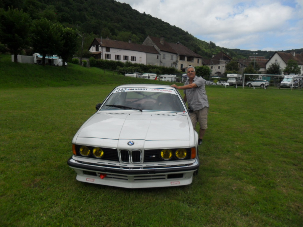

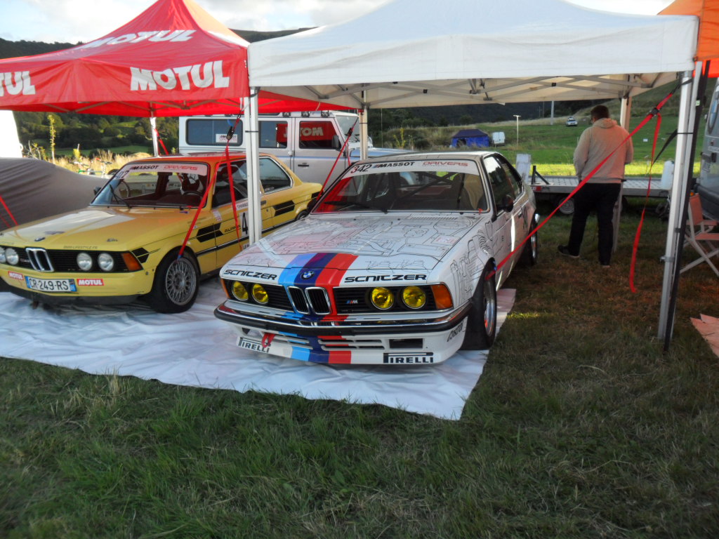

SAM_7692.JPG [ 330.5 Kio | Vu 15046 fois ]
Commentaire: belle brochette de BMW sur notre stand
SAM_7695.JPG [ 210.6 Kio | Vu 15046 fois ]
résultat de la course de vuillafans (positif) , je suis sur la ligne de départ pas trop fier , au feu vert j envoie la purée et la surprise, la voiture motrice
au démarrage grâce au nouveaux ressorts arrières , j enquille toutes les vitesses sur les 800m qui donne sur une épingle droite et la ça ce complique
sur le gros freinage ( blocage des roues arrières ) ouf ça passe pour l épingle droite . bon je continue les 4,700 km en assurant mes freinages (pas alèse du tout ) mon chrono 3,04 mn . les 2 montées d essai effectué on repurge les freins et on retire encore des bulles d air , ça ira mieux demain.
le dimanche 1 er montée de course a 8h30 , j enfile la combine, une petite prière et me voila reparti pour 4.700 km a fond , premier freinage la voiture freine droit mais manque de grippe a l avant tant pis j envoie la purée jusqu' en haut en assurant mes freinages et la le chrono tombe
2,50 mn puis 2.44mn et la troisième montée a 2,45 mn ( égale aux meilleures gr2) . bon va falloir quelle freine car je perd 10 secondes a cause des freins .il va falloir que je trouve une formule de calcul des freins par rapport au volume des étriers et des maitres cylindres de frein et surtout je vire le frein a main hydraulique ( pas nécessaire en cote et difficile a purger)
allez sur YouTube voir une caméra embarquée de la course de vuillafans pour comprendre que sans freins c est compliqué d aller vite

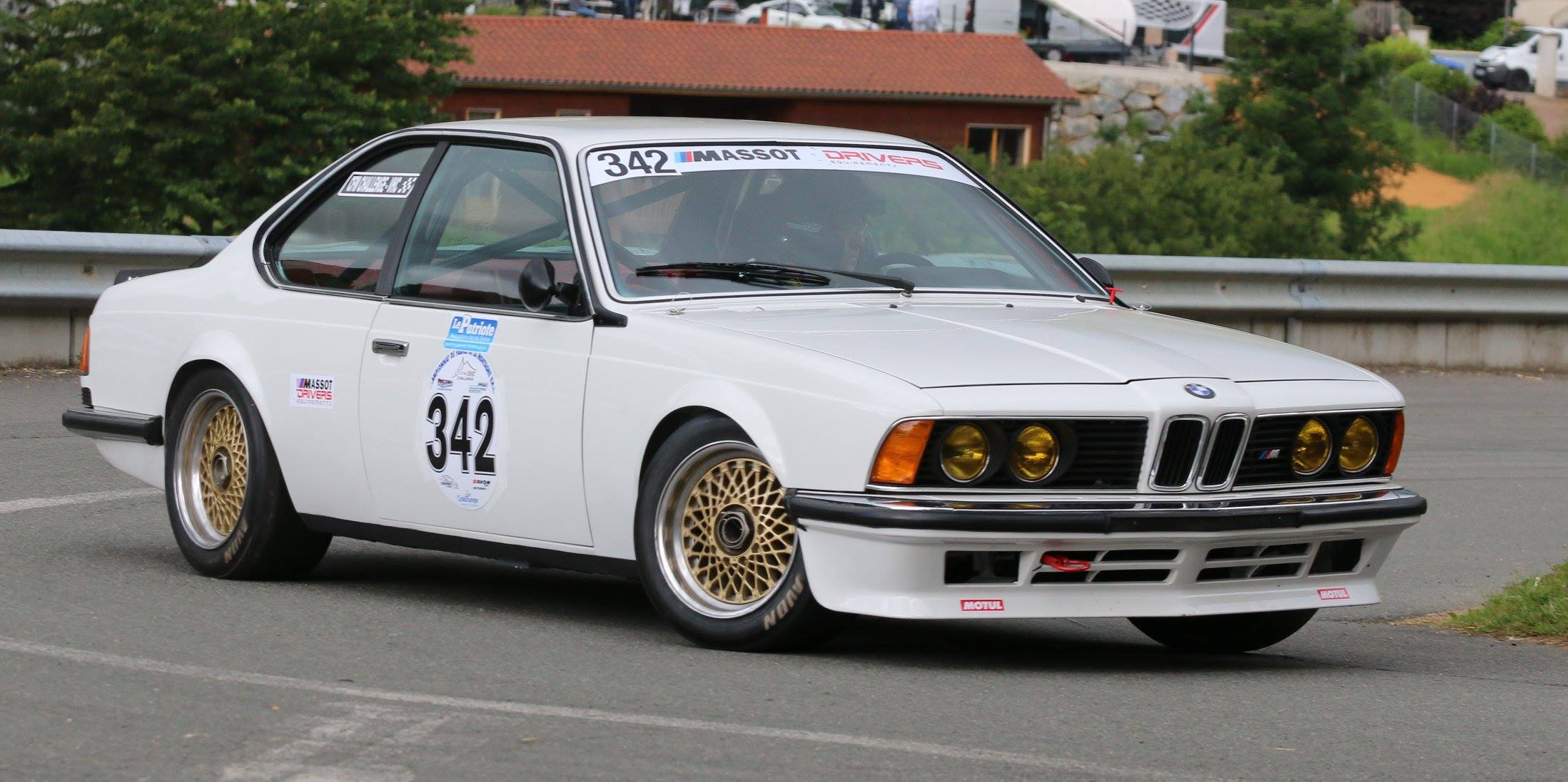

marhampt.jpg [ 258.14 Kio | Vu 14823 fois ]
me voila de retour de dunieres , petit contre rendu de la course . essai le samedi , je prend le départ avec toujours un doute sur les freins , au feu vert j enquille la première et gaz pour les 600 mètre qui nous sépare du premier virage (un droit qui ce prend en 3 eme ) ( arrive en fond de 5 eme
environ 180 km/h , je tape dans les freins et la je bloque les roues avant ( cela me rassure mon travail a payé et je vais pouvoir régler la répartition du pédale-box ( avant -arrière ) bon je lève quand même le pied pour assurer mes freinage tout en réglant la molette ( temps des montées d essai 1mn 34 s ) le dimanche je décide d envoyer la purée sur les 2.4 km de la première montée de course tout en essayant de trouver la bonne répartition de frein ( temps 1mn30s) . pour la deuxième monter de course je soigne mes trajectoires et la le chrono tombe 1mn27s le même chrono que l Opel commodore gr2 ( ma référence car elle pèse 1200kg et le moteur a 260 cv et il est en tète du championnat )
pour la troisième monter de course j arrache les supports de boite de vitesse sur la ligne de départ et du coup je monte au ralenti car la boite tape dans le tunnel . bilant satisfaisant ce week-end . me voila rassuré sur les freins et je vais pouvoir exploiter le moteur et le châssis

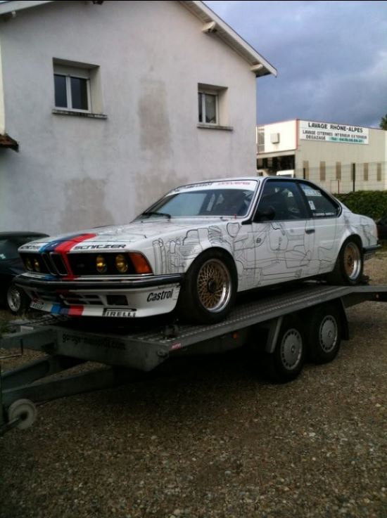

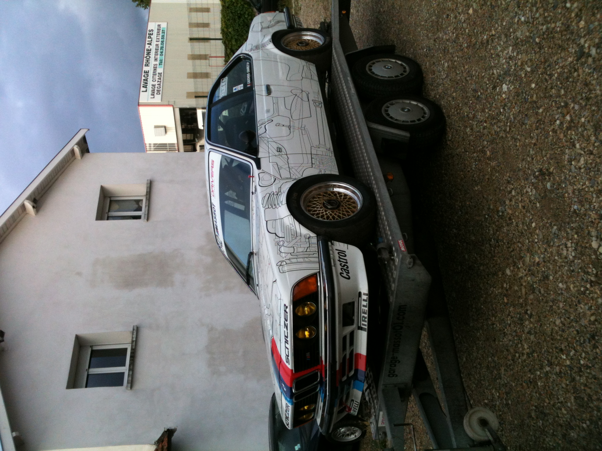

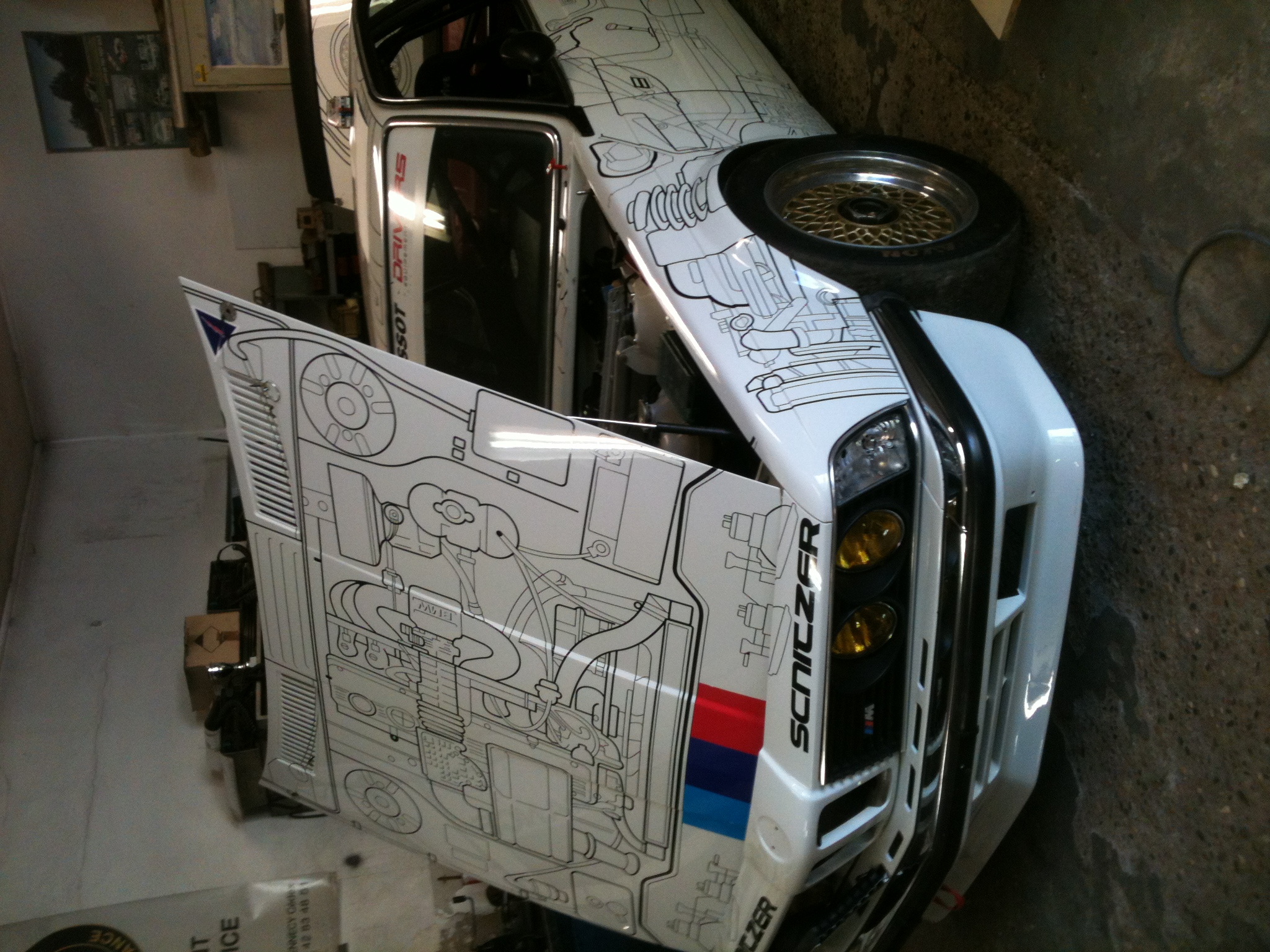

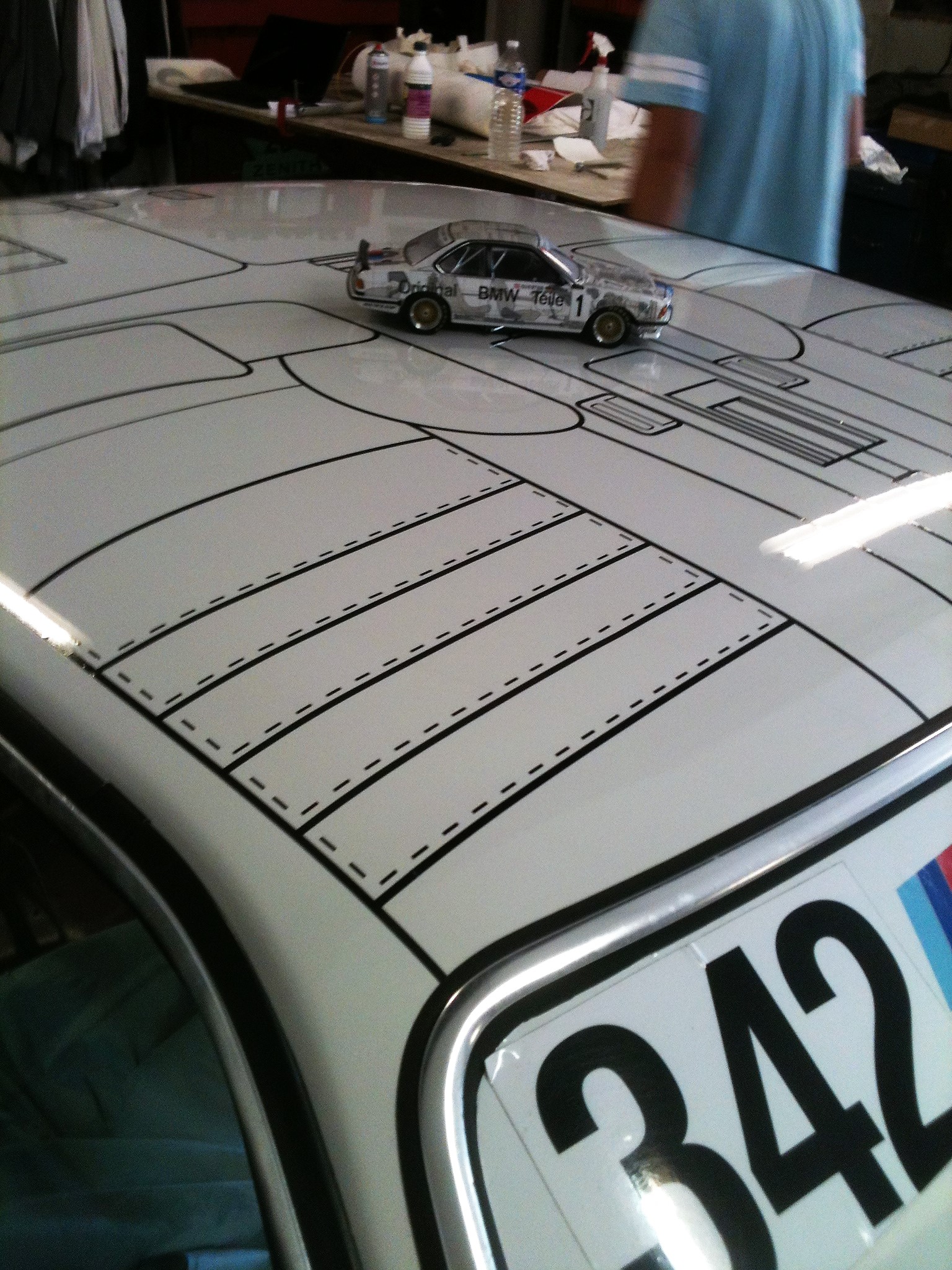

SAM_7719.JPG [ 341.09 Kio | Vu 14714 fois ]
IMG_1708.JPG [ 1.16 Mio | Vu 14714 fois ]

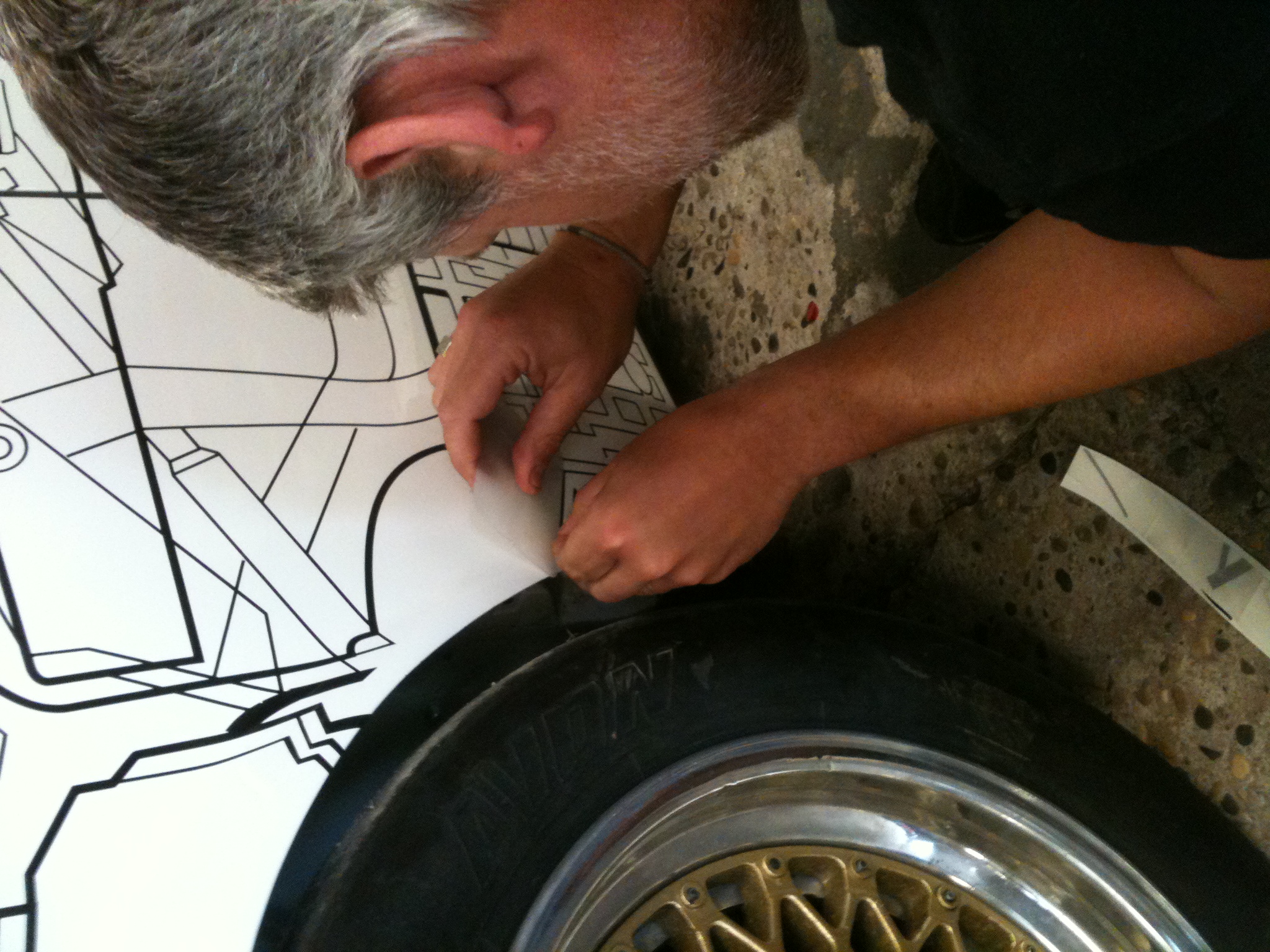

Commentaire: il en faut de la patience mais le résultat est super
IMG_1702.JPG [ 1.14 Mio | Vu 14714 fois ]
IMG_1697.JPG [ 877 Kio | Vu 14714 fois ]

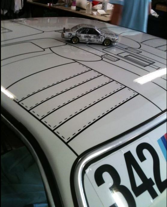

Commentaire: pose de la déco juste avant la course des mont dore
IMG_1704.JPG [ 1.13 Mio | Vu 14714 fois ]
résultat de la course des mont dore .2 montées d essai 3mn27s , 3mn26s je commence a prendre le monstre en main et surtout les 5 km du parcours . malheureusement a la première montée de course une durite d eau rend l âme sur la ligne de pré-grille , je retourne au parc pour réparer et surtout trouver un morceau de durite que je pourrais adapter ( ouf j en trouve une qui sort d une Chrysler amicuda ) ,le dimanche 2 eme montée de course je loupe mon départ et au milieu de la montée je fais une glisse prolongé qui me fait perdre quelques secondes mais le temps est bon 3mn16s , pour la 3 eme montée je met mon cerveau dans la boite a gants et j attaque un peu plus 3mn14s . bilan du week la voiture est formidable mais il y a du boulot pour pouvoir l exploiter en sachant que Michel Pignard avec la même voiture montait en 2mn55s

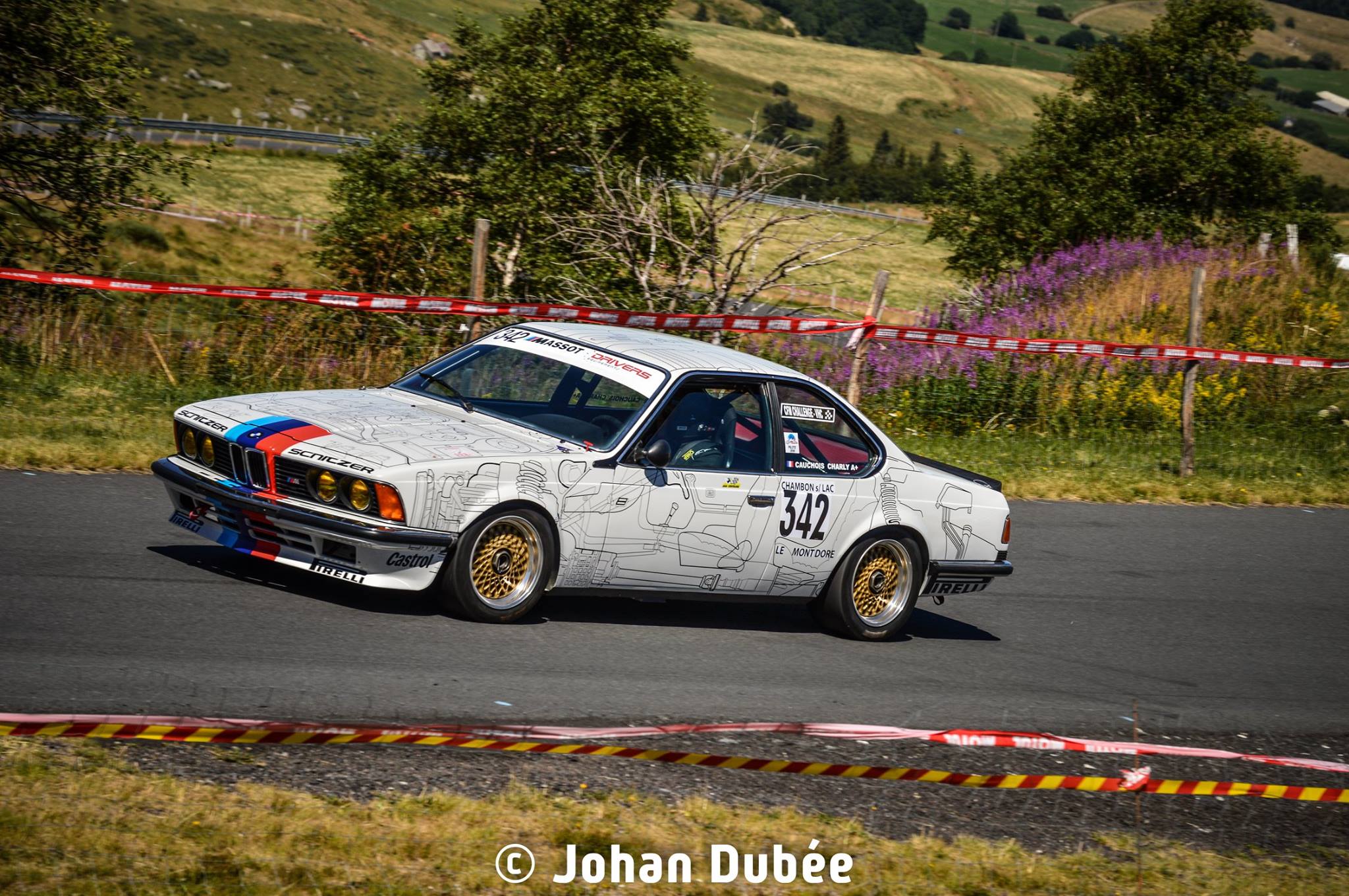

course mont dore.jpg [ 439.19 Kio | Vu 14700 fois ]
merci Harry pour le recadrage des photos , je ne suis pas doué en informatique et je me débrouille mieux avec un volant ou une clef de 10
