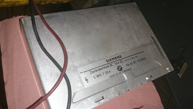

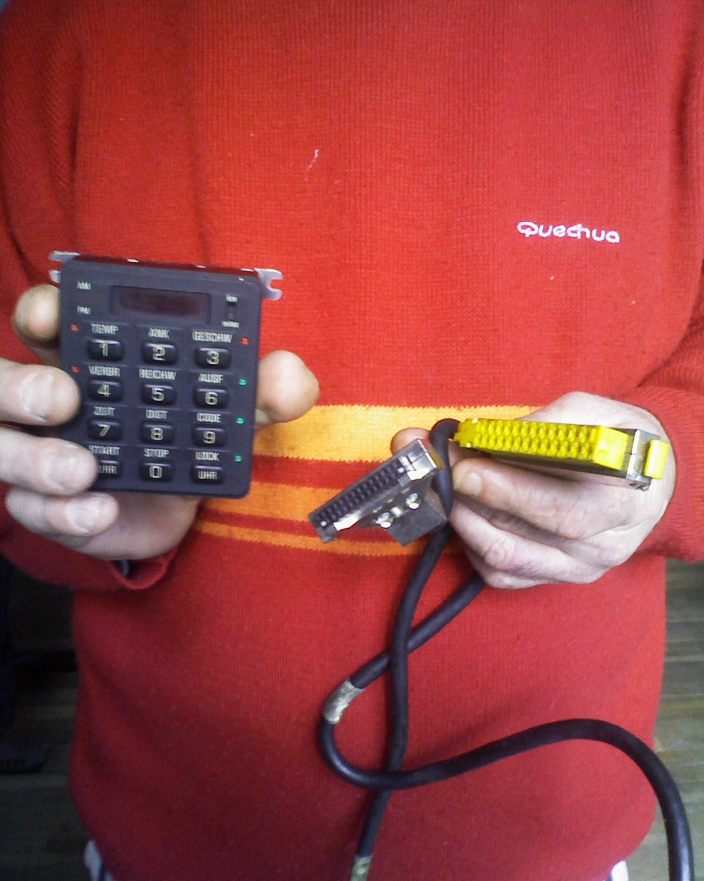

Ce soir, je me suis penché sur l'odb qui ne fonctionne plus.
Après quelques recherche le problème est que le petit fusible en verre dans le boitier "unité centrale de traitement" (là où l'odb viens se brancher sous le volant) est hs. Je l'ai donc remplacé et l'odb s'allume enfin. Mais mon problème est que la voiture ne veux pas démarré (la pompe à essence ne s'enclenche plus), c'est comme si j'avais débranché complètement l'unité centrale.
Vu que j'utilise mamie tous les jours, j'ai retiré le fusible pour pouvoir rouler. Je me demande si la fonction d'antidémarrage ne viens pas embrouiller tout ça.
Si quelqu'un peut m'aiguiller...
MessagePosté: 21 Déc 2015 21:05
Inscription: 02 Nov 2015
Messages: 118
Localisation: Ruaudin
Quelques photos histoire d'illustrer:
L'emplacement du fusible:
DSC_0017.JPG [ 126.23 Kio | Vu 14027 fois ]
Le fameux boitié (unité centrale de traitement):
DSC_0018.JPG [ 108.28 Kio | Vu 14027 fois ]

Mon odb (photo prise sur le forum):
080304070540240511790218.jpg [ 269.56 Kio | Vu 14027 fois ]
Merci d'avance jeunes gens :)

Hey! Du coup mon odb refonctionne. J'ai remis le fusible de la fameuse boiboite grise et j'ai débranché totalement le boîtier de l'alarme situé juste en dessous de l'autre réf 01 4386 001 000. La voiture démarre et l'odb fonctionne. Je vais remettre en marche l'alarme d'origine prochainement.
