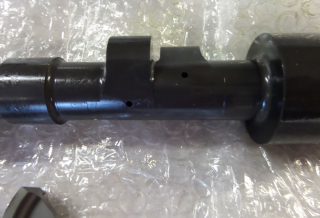

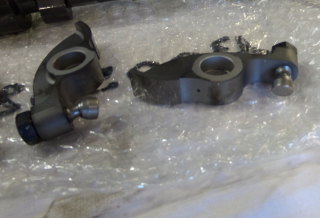

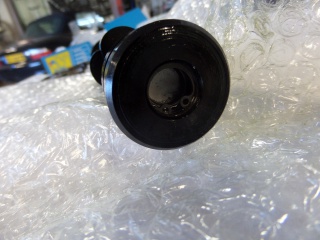

résultat de la course des mont dore . le 635 a très bien marché avec son nouvel arbre a cames et ces culbuteurs aciers de chez Catcams , maintenant le graissage ce fait par l intérieur de l arbre a cames et des petits trous sur les cames , j ai pu prendre 7500 tr/mn sans problème , je pense que j ai résolu mon problème

Tu as pris quel arbre à cames chez Catcams ? Ca à l'air super bien cette lubrification par l'arbre. Il y a eu des modifications à faire dans la culasse ?

je viens de supprimer le graissage extérieur pour faire un essai ( voir le moteur en route si le graissage interieur de l arbre a cames suffit ) après j enlèverait les supports de rampe
624668arbreacamesquatre.png [ 111.54 Kio | Vu 14613 fois ]

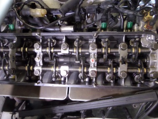

194359SAM1195.jpg [ 42.54 Kio | Vu 14613 fois ]
uops j avait oublié le montage des culbuteurs
