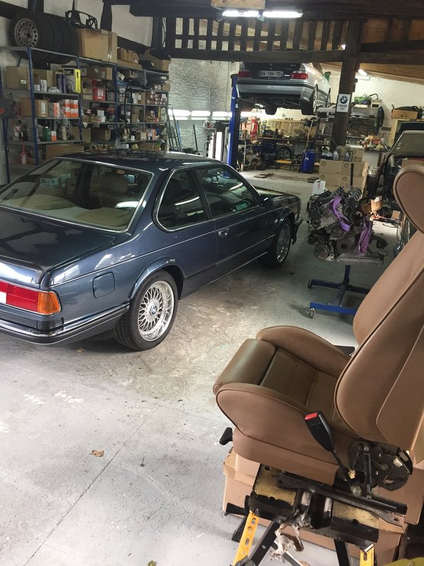

elle a ses jantes ...

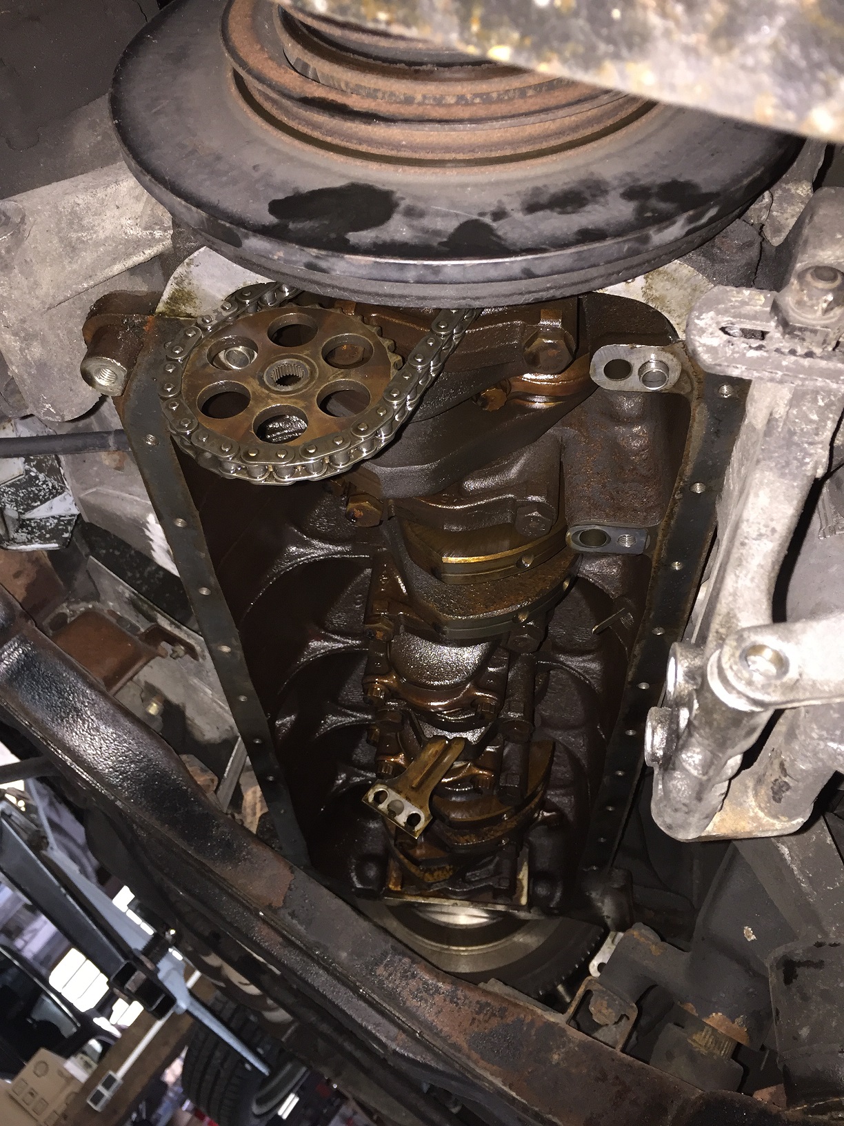

et la propreté des internes du moteur est juste bluffante à ce kilométrage ... cqfd , je suis en train de lui faire le jeu aux souppapes ...
IMG_0428.JPG [ 769.32 Kio | Vu 20832 fois ]
MessagePosté: 08 Sep 2017 13:40
Inscription: 19 Nov 2006
Messages: 454
Localisation: 72
Impressionnant l'état du moteur. A t-il déjà été "ouvert" par le passé ?
MessagePosté: 08 Sep 2017 15:02
on sait que la distribution a été remplacée à 420.000 km ... chez bmw ...
et effectivement la chaine est neuve et les pignons d'aac pas usés ...

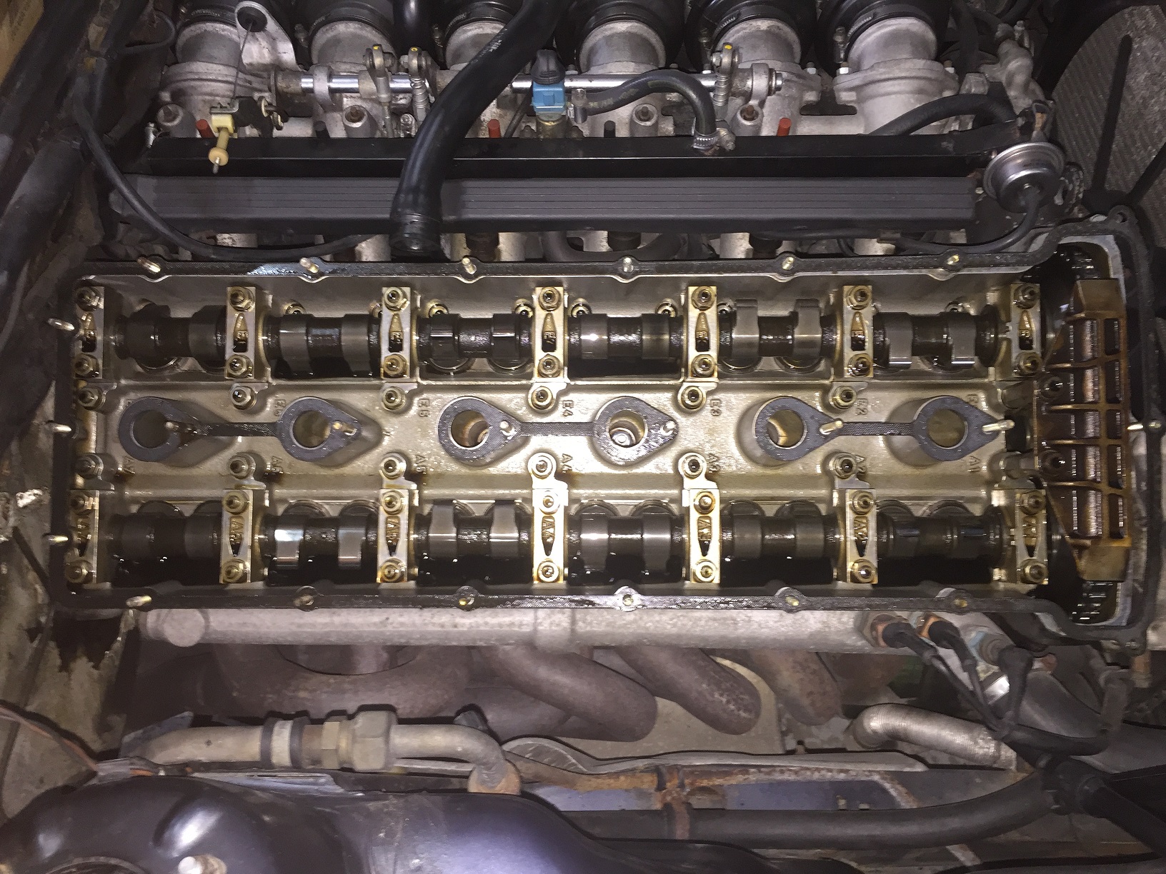

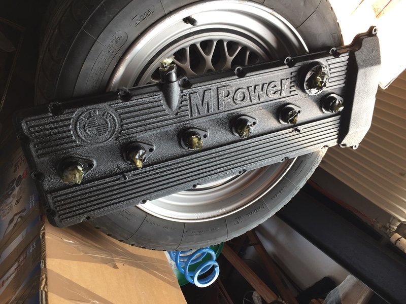

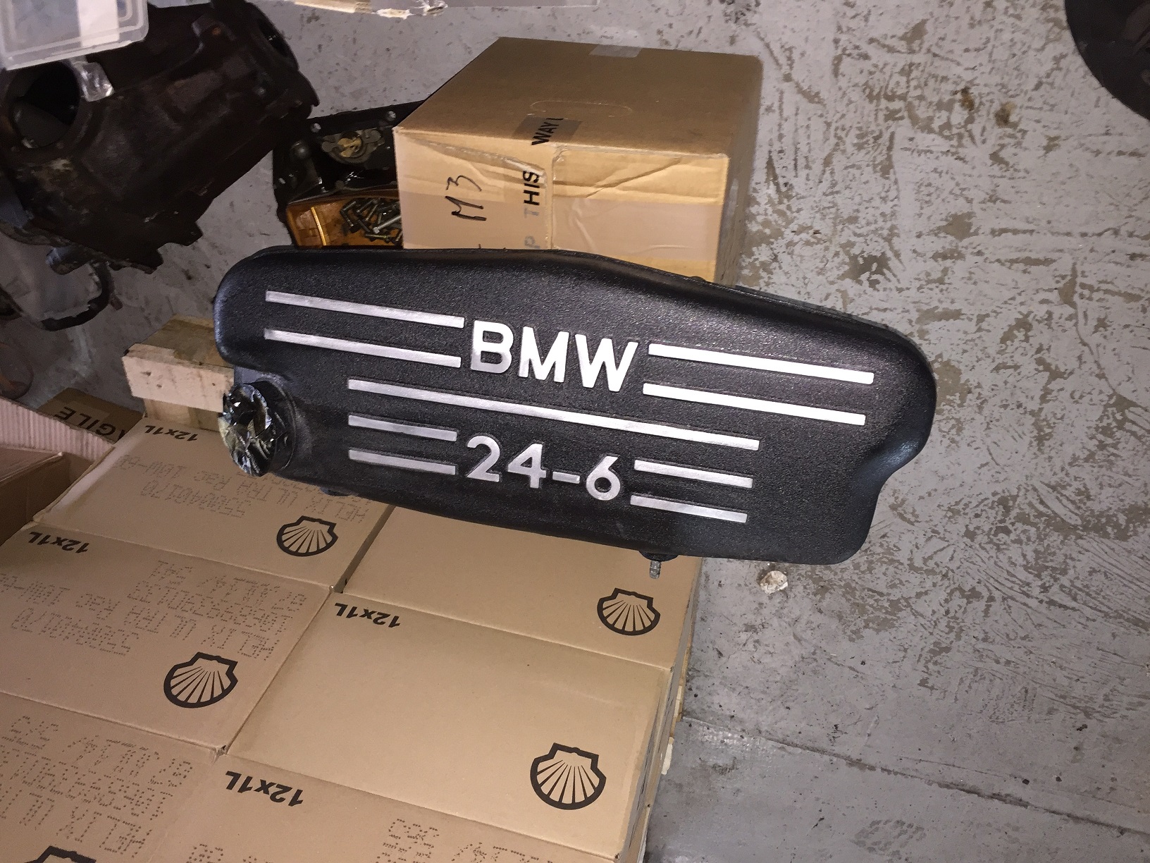

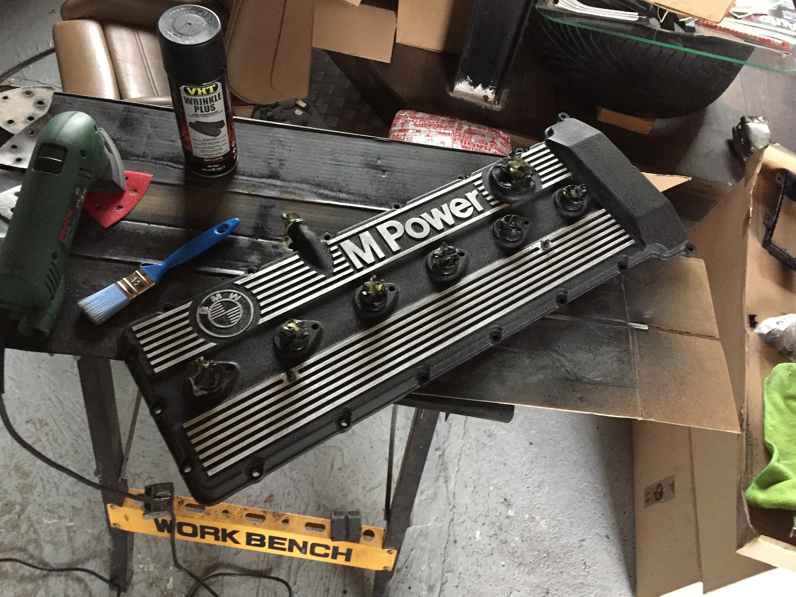

dépose du cache culbu et et du collecteur d'admission , décapage karsher intensif et peinture vermiculée ...
en cour ... la peinture est en pleine vermiculation ...
IMG_0491.JPG [ 779.47 Kio | Vu 20726 fois ]
et voilà une fois sec et les lettrages et stries remis brut ... il faut pour bien faire attendre 12h ...
IMG_0494.JPG [ 785.45 Kio | Vu 20726 fois ]
IMG_0496.JPG [ 740.92 Kio | Vu 20726 fois ]

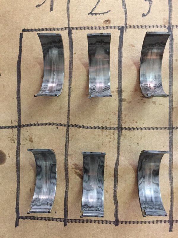

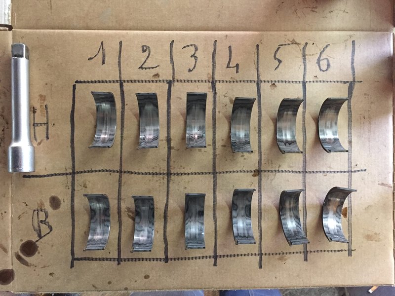

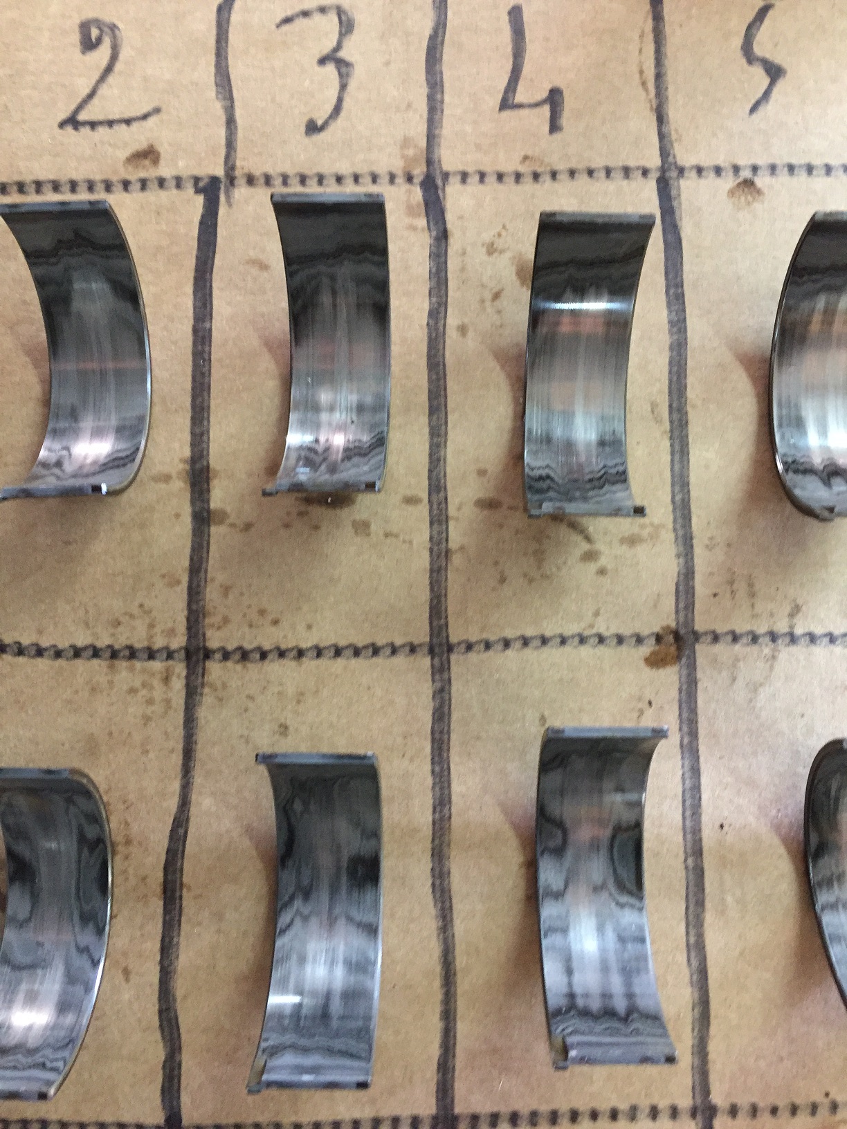

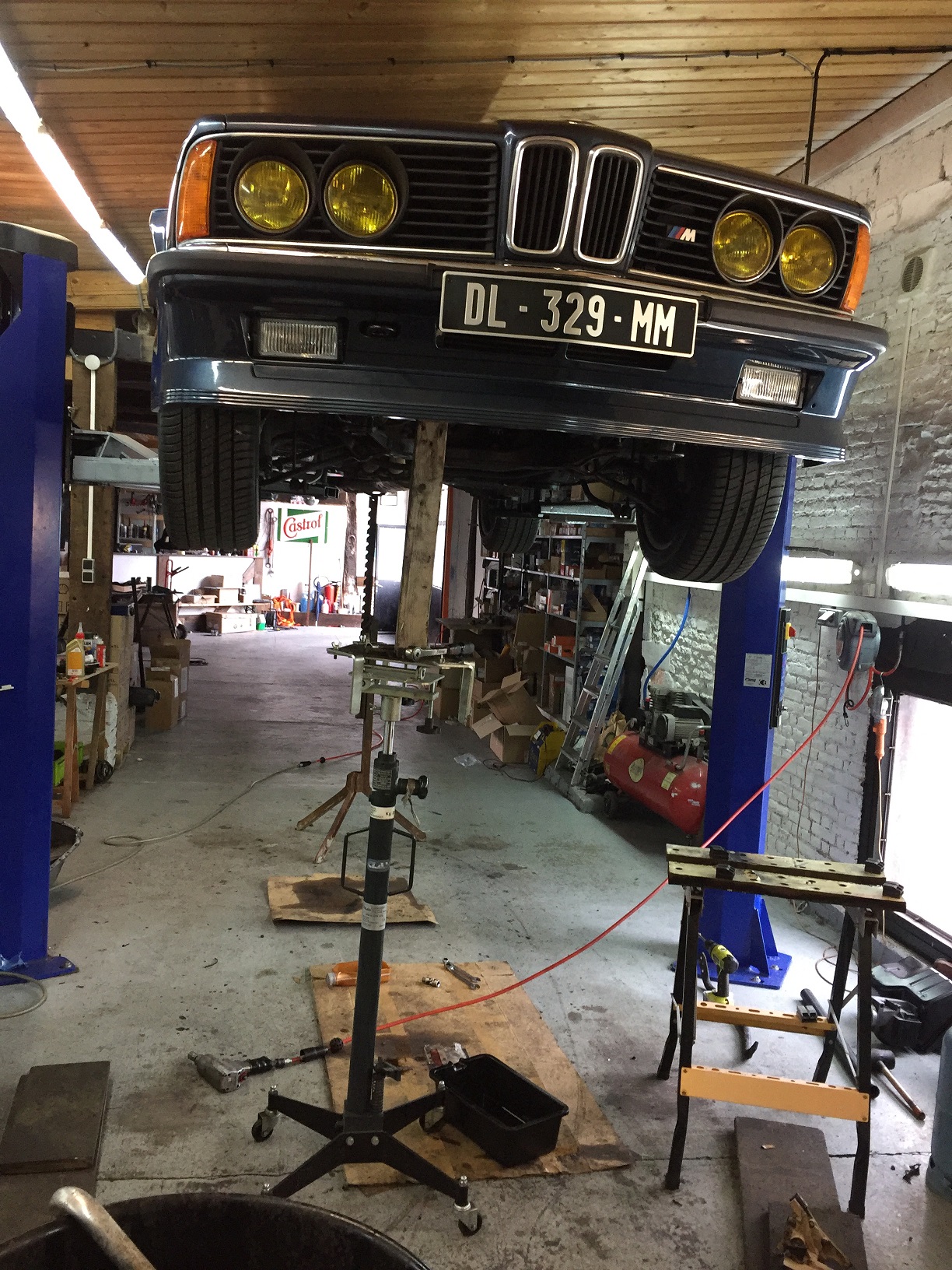

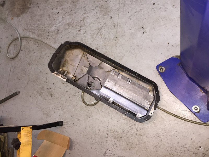

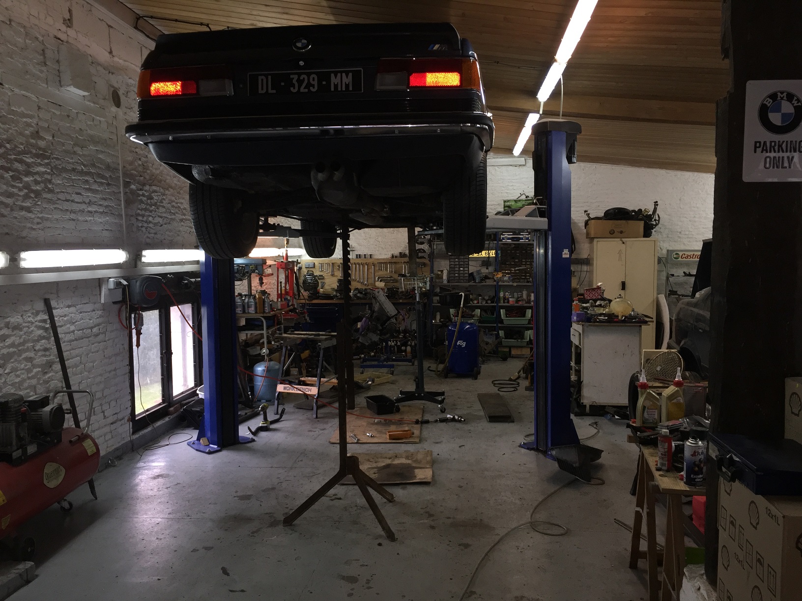

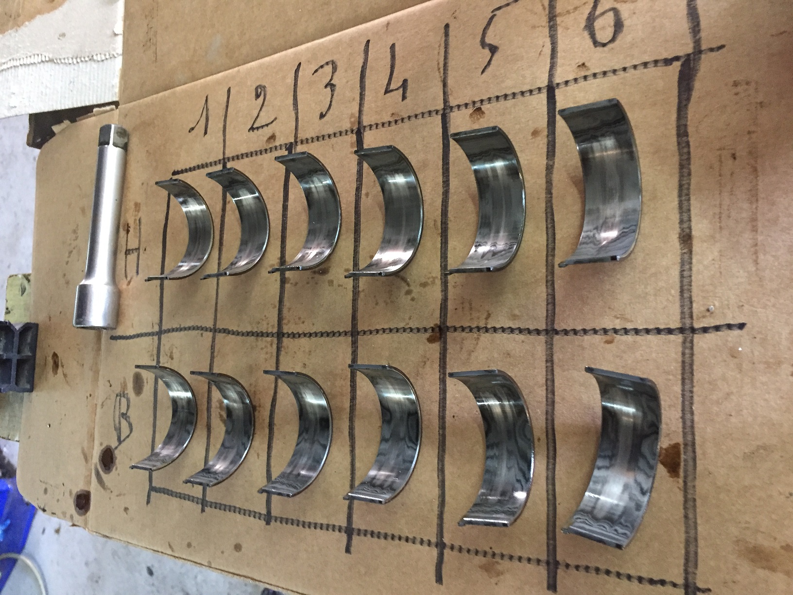

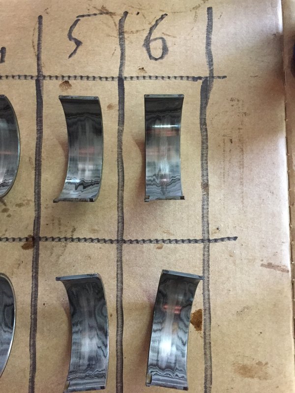

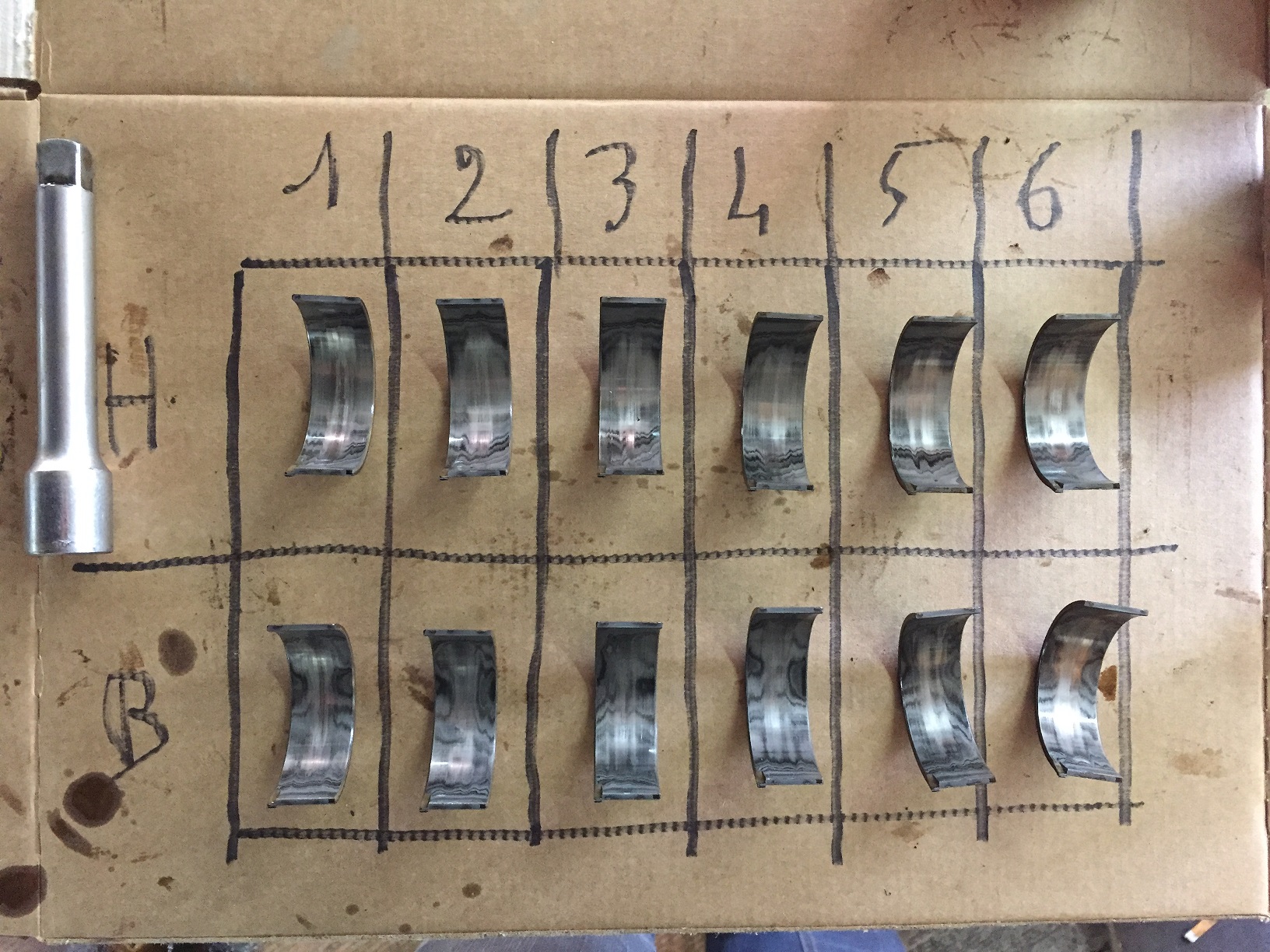

bon en attendant les pastilles pour le jeu au soupapes , on attaque du gros ... ( le carter est déjà nettoyé )
IMG_0507.JPG [ 700.49 Kio | Vu 20726 fois ]
les coussinet de bielles ...
donc madame est au bloc , verdict demain ...
IMG_0506.JPG [ 604.63 Kio | Vu 20726 fois ]
IMG_0521.JPG [ 842.58 Kio | Vu 20726 fois ]
IMG_0515.JPG [ 789.42 Kio | Vu 20726 fois ]
MessagePosté: 22 Sep 2017 10:28
voilà , c'est fait :mrgreen:
on va dire que c'etait pas du luxe ... on a vu pire ... avec des kilometrage bien inferieurs , mais bon pour du preventif ... à 591.400 km , c'etait conseillé ...

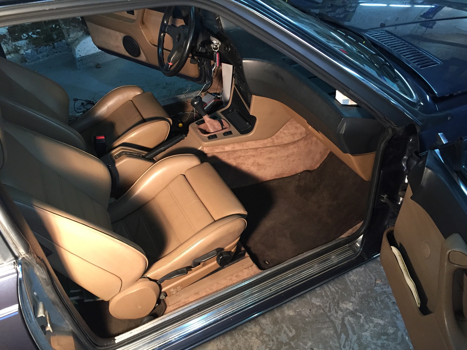

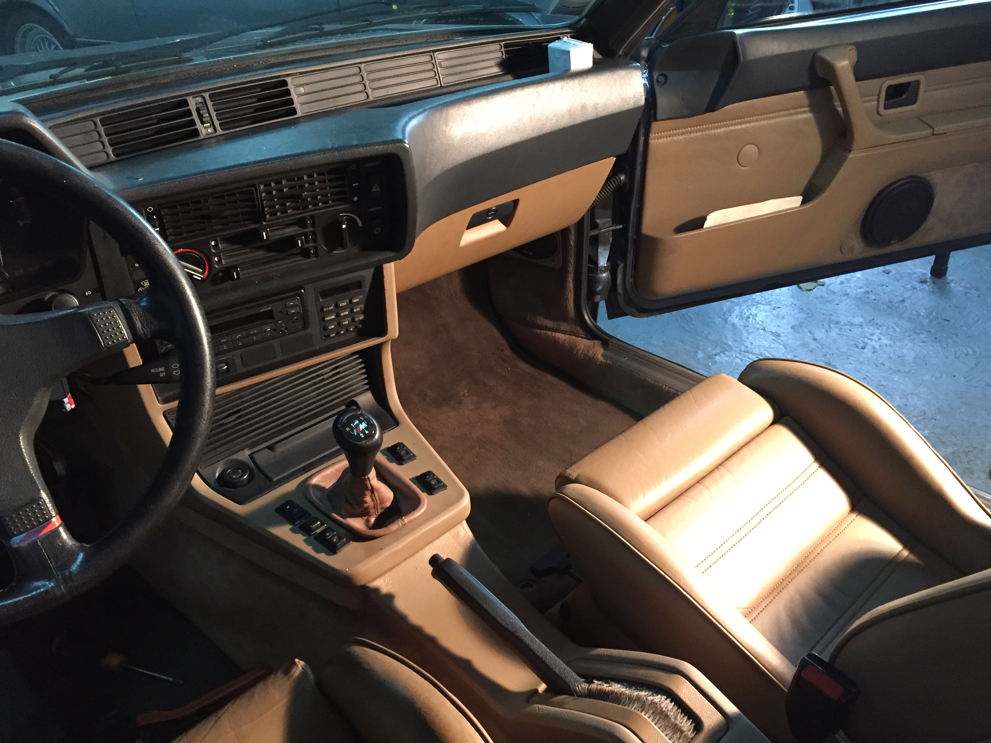

ça prend forme ... je suis en train de remonter tout l'interieur ...

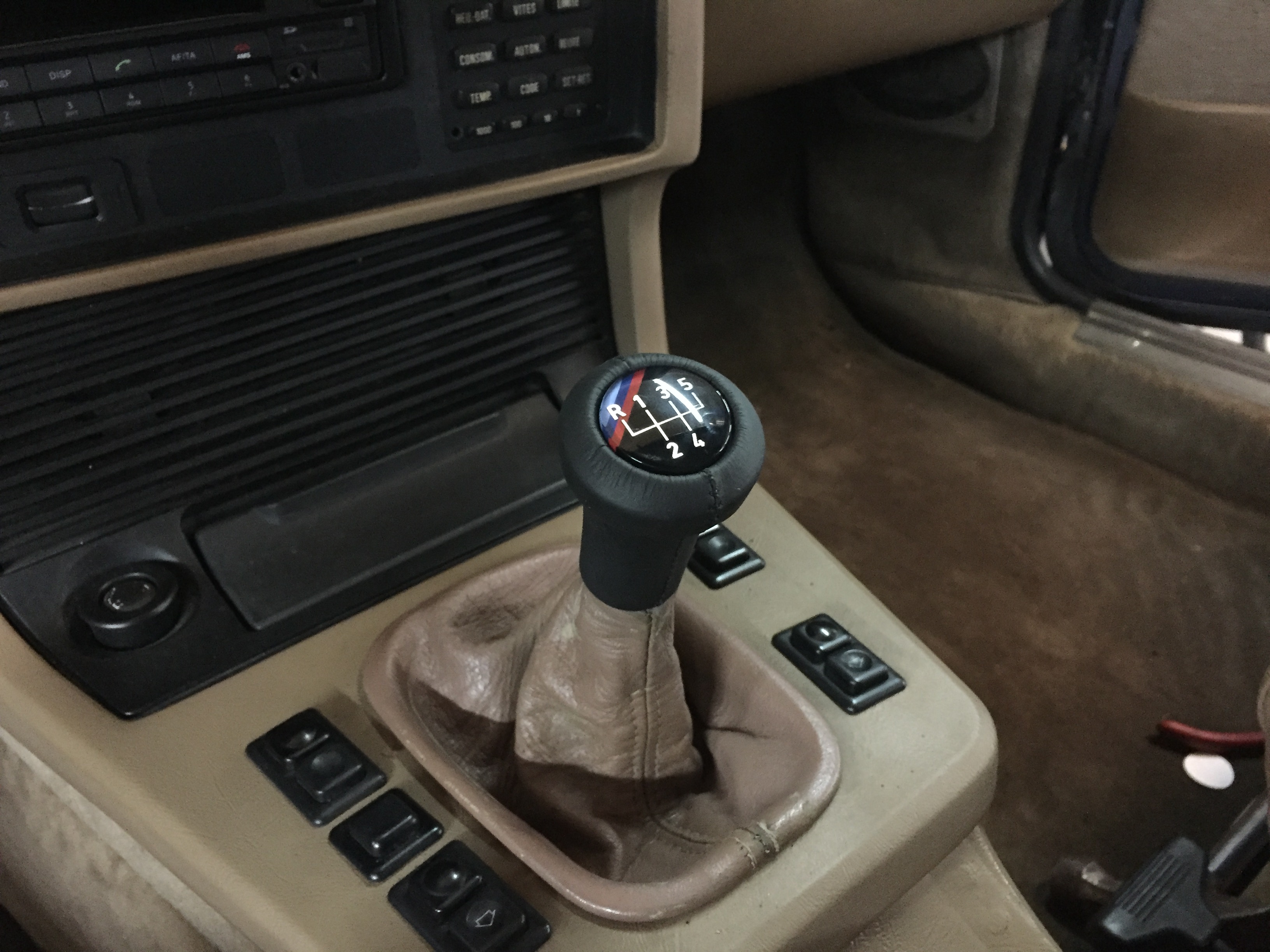

le pommeau définitif est posé ... après avoir changé toutes les bagues de la commande de vitesse ainsi que le réceptacle de la rotule du levier ...

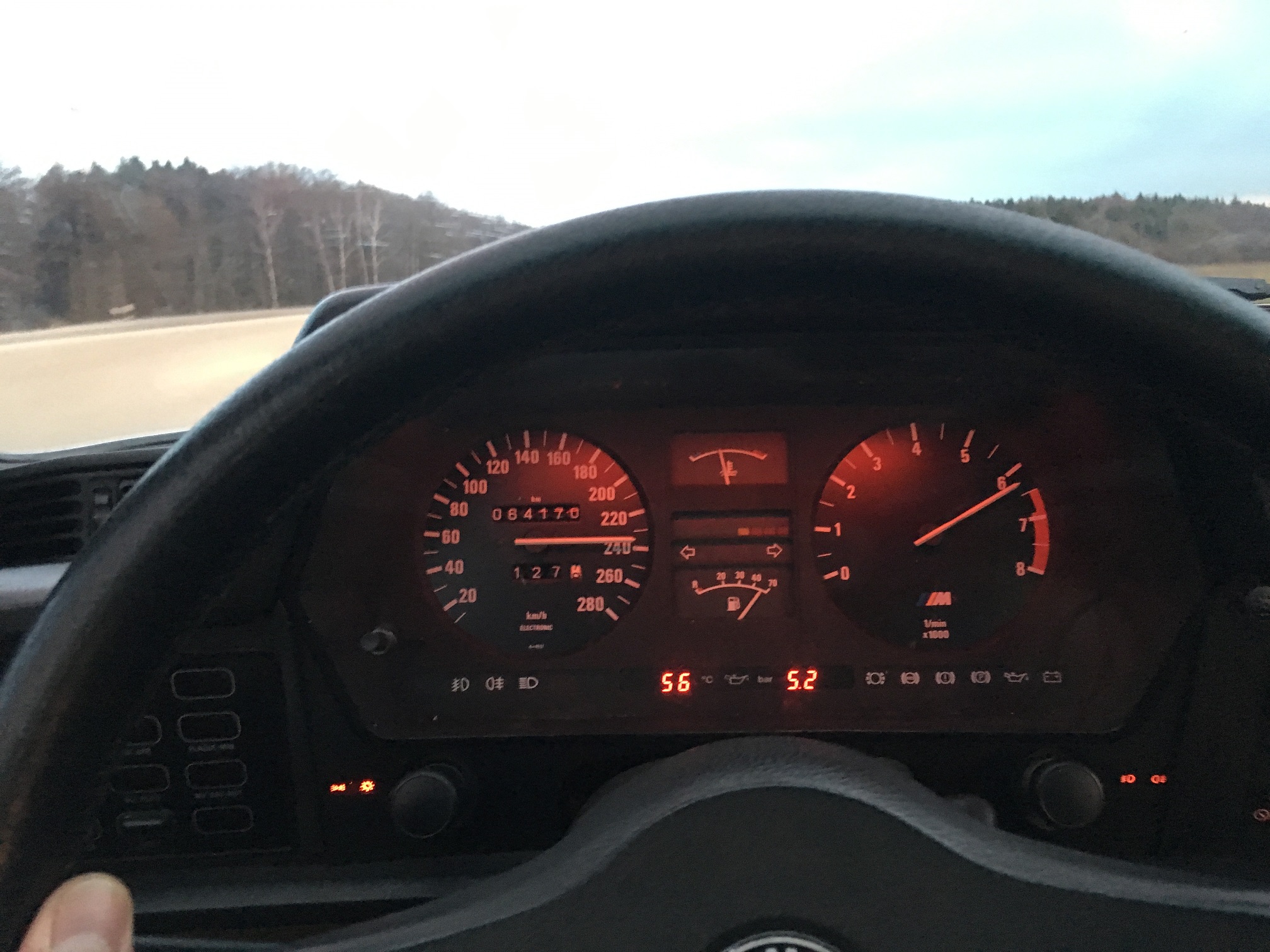

elle roule ... partie vendredi ... retour à Paris aujourd'hui ... paf !
France , Allemagne , Autriche , Suisse , France ....
4000 km ... environ
ne pas se fier au compteur kilométrique c'est son troisième ... , ni au compte tours , c'est un série 5 en attendant que le sien soit réparé donc les tr/mn sont faux , mais les km/h sont vrais , vive l'autobahn ... :mrgreen:
bornée tu es , bornée tu engrangera :10:
