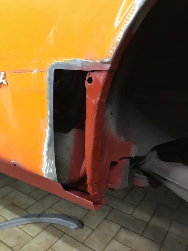

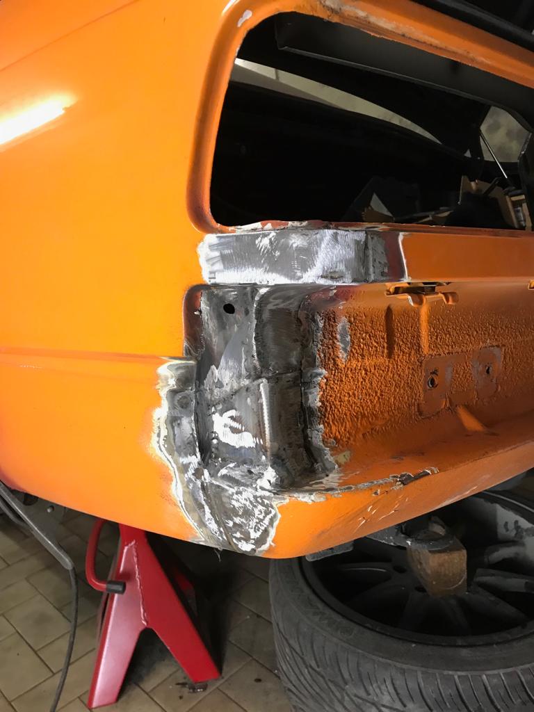

la dernière phase (tôlerie) arrive au bout....

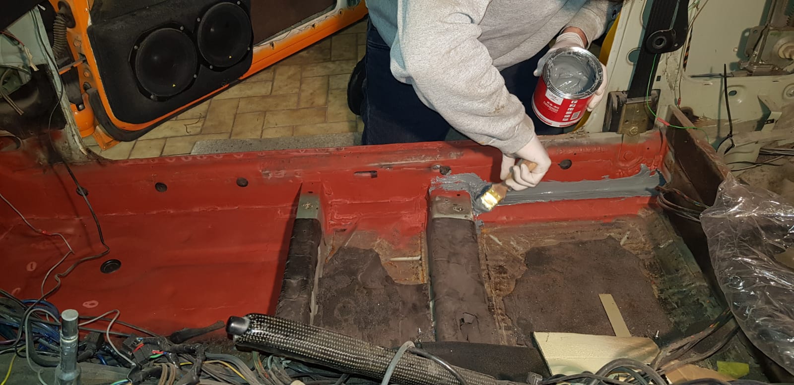

Encore une mise à jour, la partie "tôlerie" est presque terminée, ce samedi passage à la "cire"

- Euh... question idiote pas taper merci :quoi:
- C'est quoi ce produit que tu appliques, et à quoi va-t-il servir ?? ( je pencherais pour une protection contre la rouille ou autre, mais ai-je bon ? :roll: )
 Sujet du message: Re: Et bien me revoila....
MessagePosté: 25 Jan 2019 10:15
Le Minium Gris est un primaire antirouille. Il assure une protection anti-corrosion durable de tous les métaux ferreux. Il résiste contre les agressions climatiques même extrêmes. Utilisé en 1 couche, ce primaire antirouille peut être recouvert par tous types de peintures de finition, idéalement foncées.

c'est du "Car System", mais la définition correspond :-)

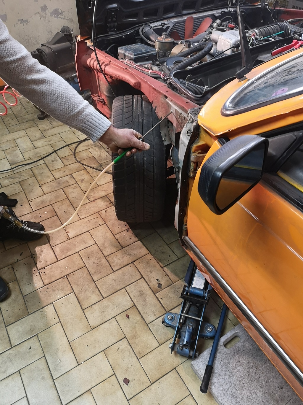

Quelques photos du passage à la cire pour les corps creux (d'autre images viendront)

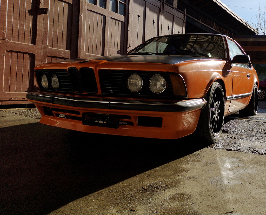

Première sortie au soleil après deux mois de tôlerie, premier nettoyage, avant d’attaquer l’intérieur, c'est quand même plus sympa de travailler sur du propre

MessagePosté: 13 Fév 2019 20:48
Elle est sympa avec la calendre noir, un bon lustrage et c'est ça repart…
