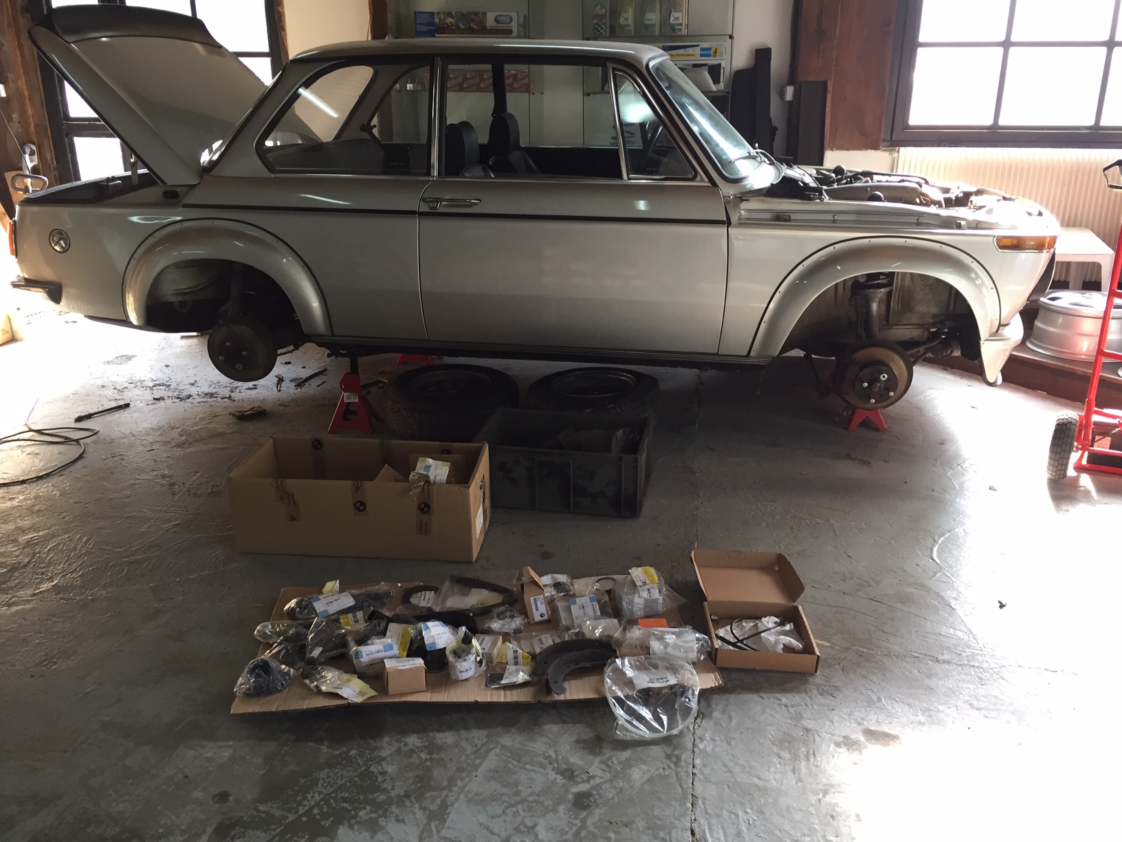

MessagePosté: 16 Sep 2018 09:30
doucement mais surement ...
2 heures de bataille ... rien de cassé , rien d'abimé ... mais les cochons de pistons étaient bien logés et pas vraiment décidé à sortir du premier coup d'air comprimé ...
l'avantage c'est qu'ils ne sont pas chromés , donc un coup de paille de fer en 000 et c'est comme neuf :mrgreen:
et oui deux durite de frein par étrier avant :eek: me demandez pas pourquoi
les pistons c'est fait ...
mais si je trouve le salopiot d'ingenieur qui a pondu un tel systeme , je pense que je vais tenter de lui rentrer une bouteille de Dot4 dans le ...
donc deux durites par étrier ... 4 pistons ... et :-?
3 vis de purge :?:
pourquoi faire simple quand on peut faire compliqué :0:

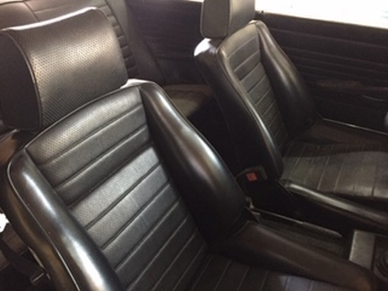

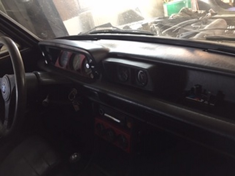

L’intérieur d'origine 8)
Int1.jpg [ 74.5 Kio | Vu 23719 fois ]
Int2.jpg [ 59.25 Kio | Vu 23719 fois ]
Super travail JP :pouce:

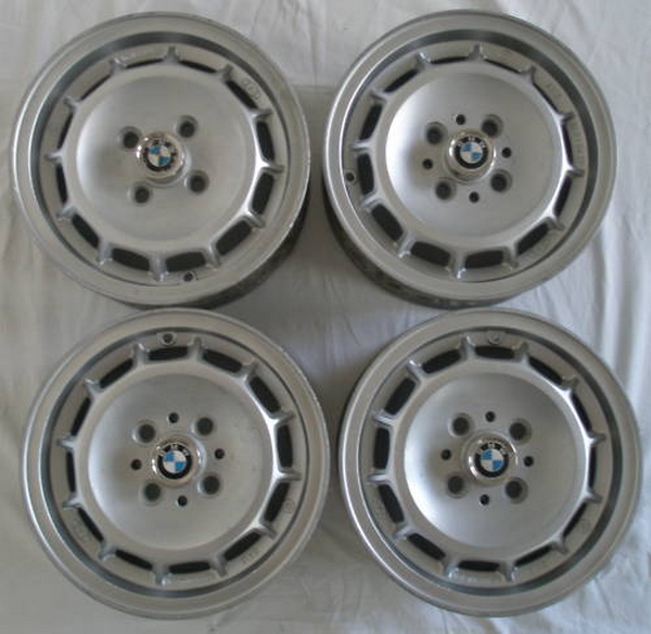

Je suis toujours à la recherche d’un jeu de jantes « Bottle Caps » 🤒
download/file.php?mode=view&id=4438&
Commentaire: http://www.serie6.com/forum/download/file.php?mode=view&id=4438&sid=a0cdf7e4bf6bd89288f486b3ffe4a964
Jantes turbo.jpg [ 195.81 Kio | Vu 23595 fois ]
