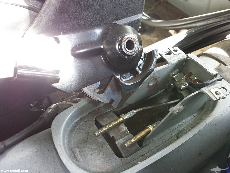

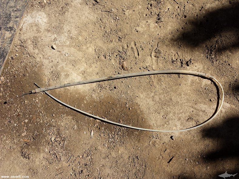

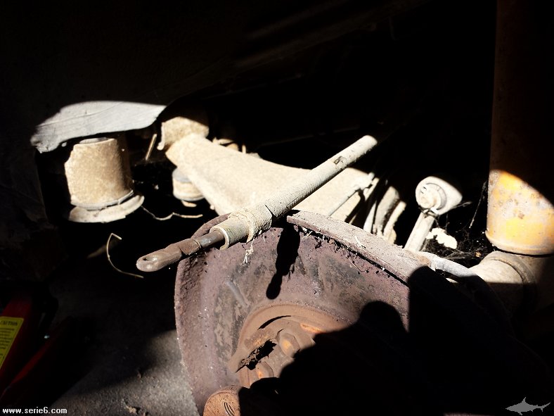

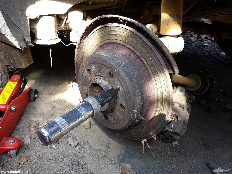

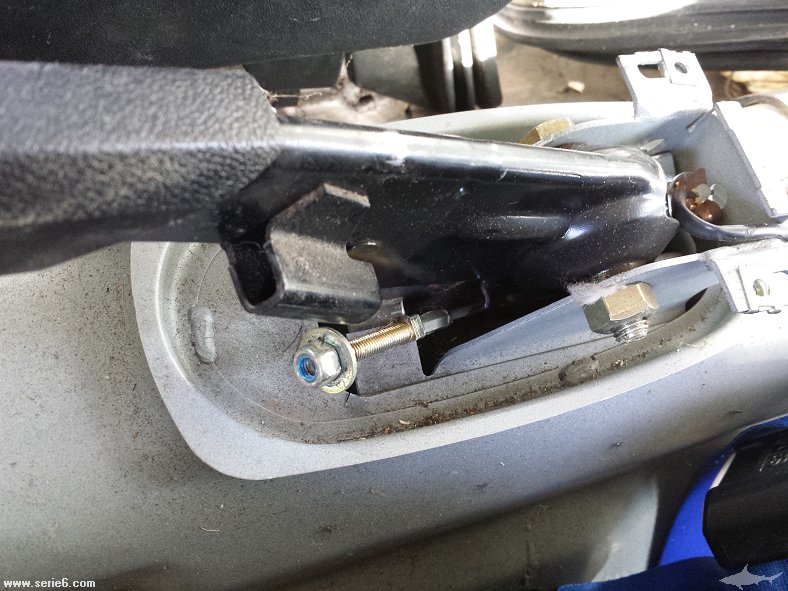

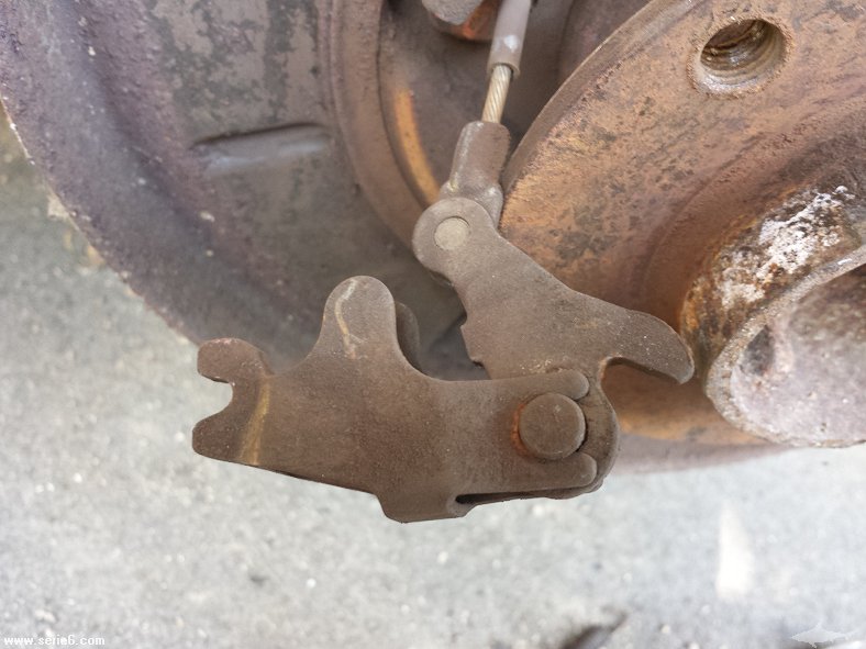

Récupération d'un autre câble Bowden.
Sortir l'écrou de 10 côté frein à main.
Ouvrir les deux morceaux de métal qui maintiennent le câble sur le triangle

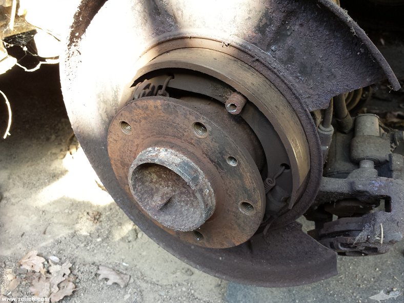

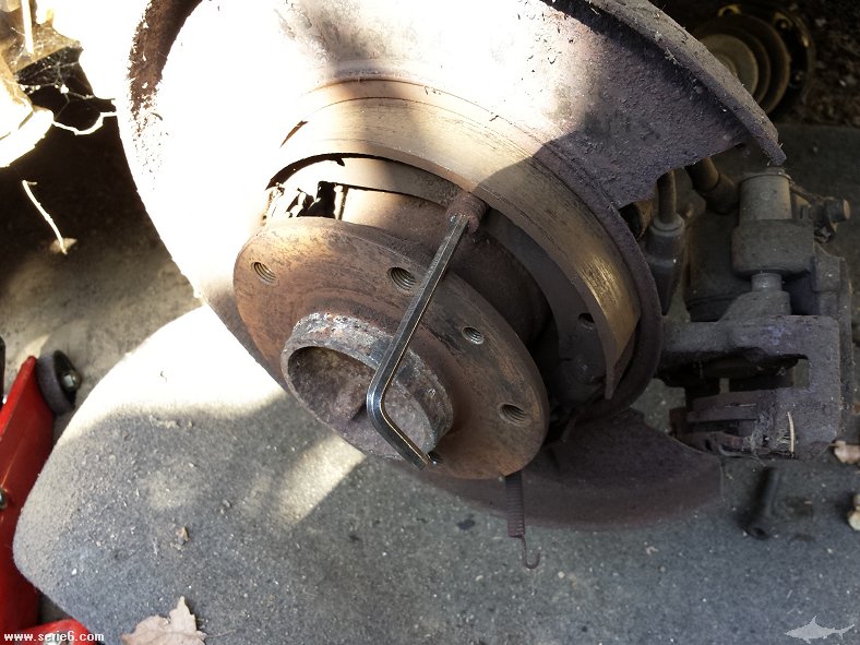

Un coup de tournevis à frapper pour retirer la vis qui bloque le disque de frein

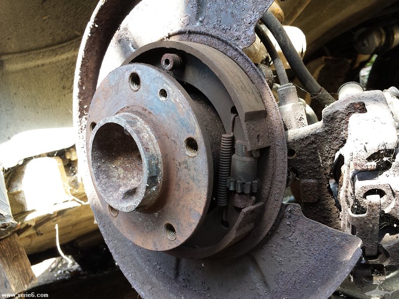

Et voilà sur quoi on tombe :

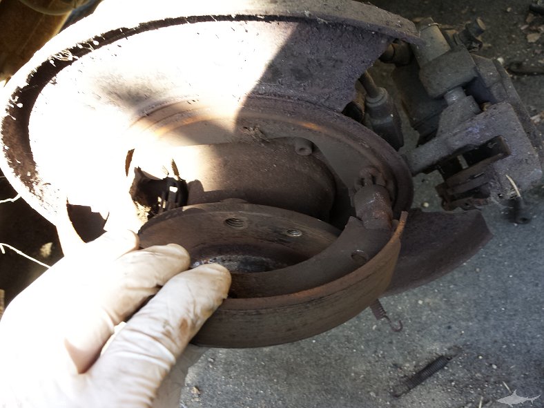

On retire cette petite pièce avec une clé Allen et on fait un quart de tour, on retire les deux ressorts et...
Voici le principe de frein à main. Quand on tire sur le levier, ça fait un effet d'écartement.
On fait sauter le petit téton et on se retrouve avec le câble sorti au niveau de la roue.
Côté levier, je le démonte carrément pour dégager plus facilement

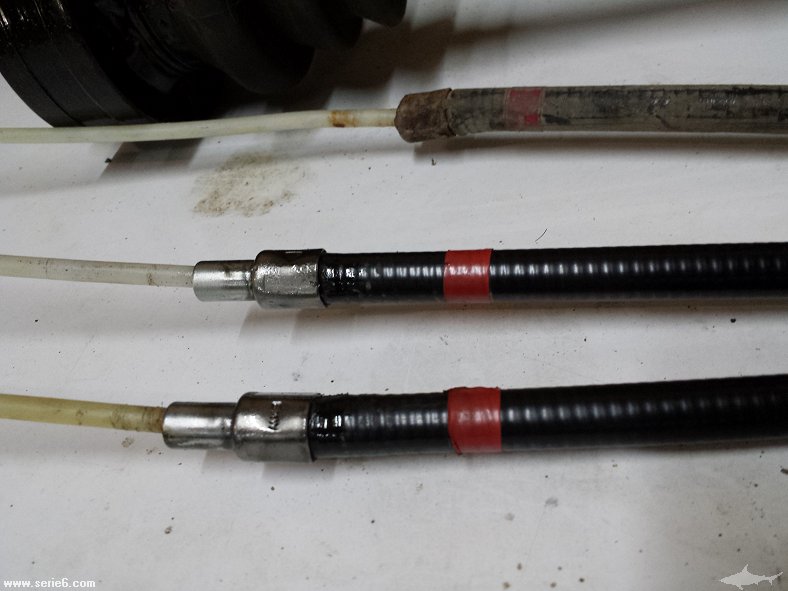

On tire l'ensemble et c'est bon ! Il est tout sale mais en meilleur état que celui d'origine...
Un petit coup de brosse, d'essence F et d'Owatrol et il est comme neuf 8)
En arrière plan celui d'origine que j'ai du casser parce qu'il était carrément grippé !

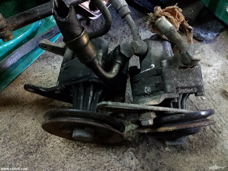

Dernière photo : comparatif des deux pompes de DA, celle d'E34 à gauche et celle d'E24 à droite. Les conduites ont l'air d'avoir les mêmes boulons de fixation, je pourrai donc mettre la pompe d'E34 sur son moteur d'origine, mais connectée au boîtier de direction de l'E24 :-o

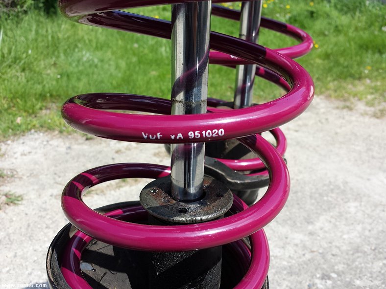

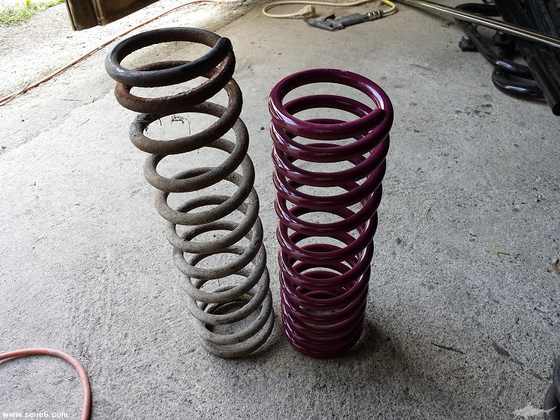

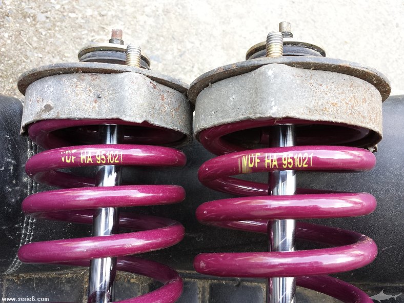

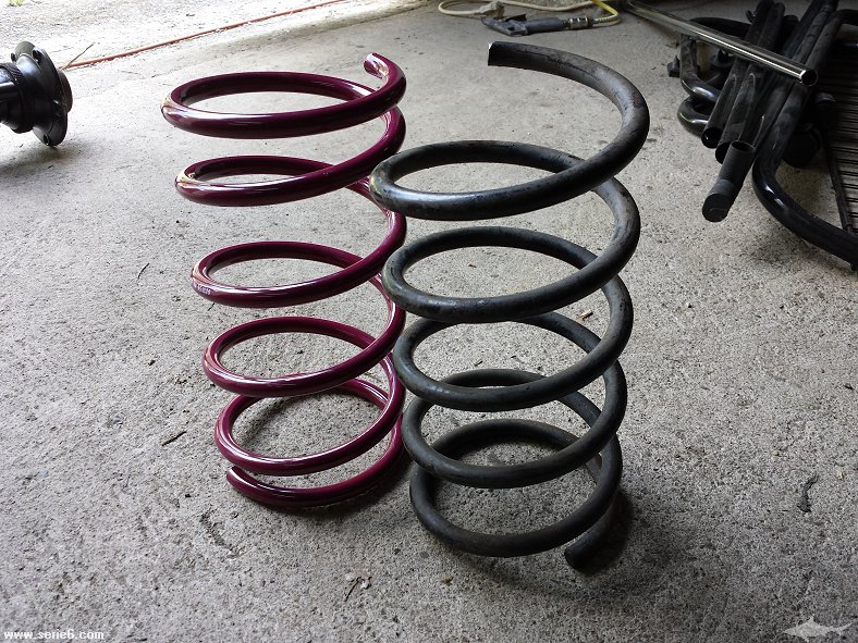

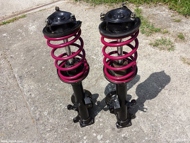

En attendant j'ai reçu les ressorts courts proposés par Harry et envoyés par Marcel, merci à vous deux 8) (Origine Walloth)
Je les ai montés, on verra si l'abaissement est suffisant. De toutes façons c'est provisoire, en attendant les combinés si je continue le projet en améliorant encore les choses...

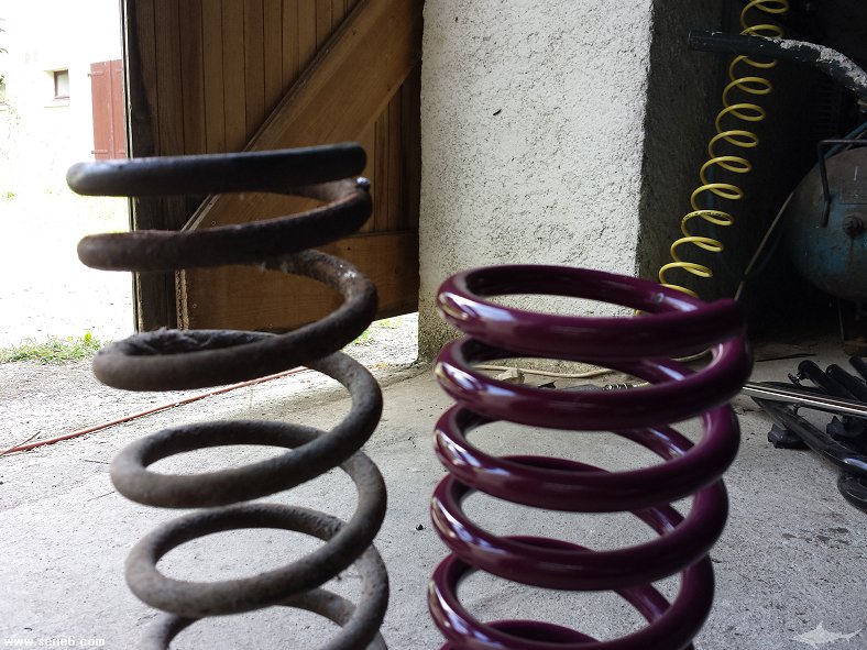

Ici le ressort neuf par rapport à un ressort d’origine... qui avait déjà une spire et demi en moins !
Jambes avant finies, prêtes à monter 8)
Les arrière maintenant.

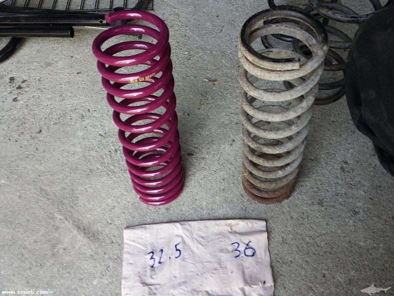

Trois couleurs de ressorts sur cette photo :mrgreen:
Les différences de taille
Les références.
Ces ressorts sont les bienvenus, il me manquait ça pour pouvoir terminer le train arrière...

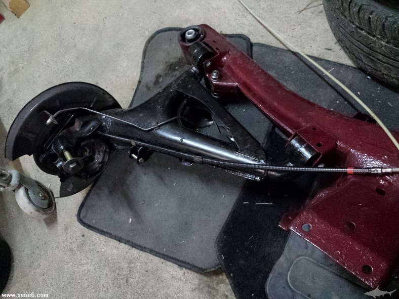

Mise en place des câbles de frein à main de E24, nettoyés et protégés, ceux des E34 étant trop longs.

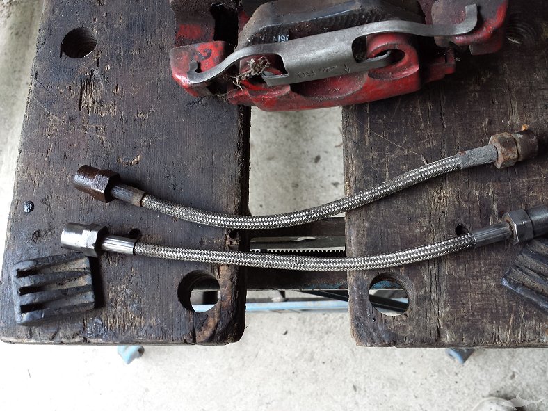

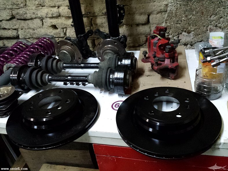

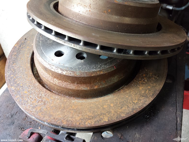

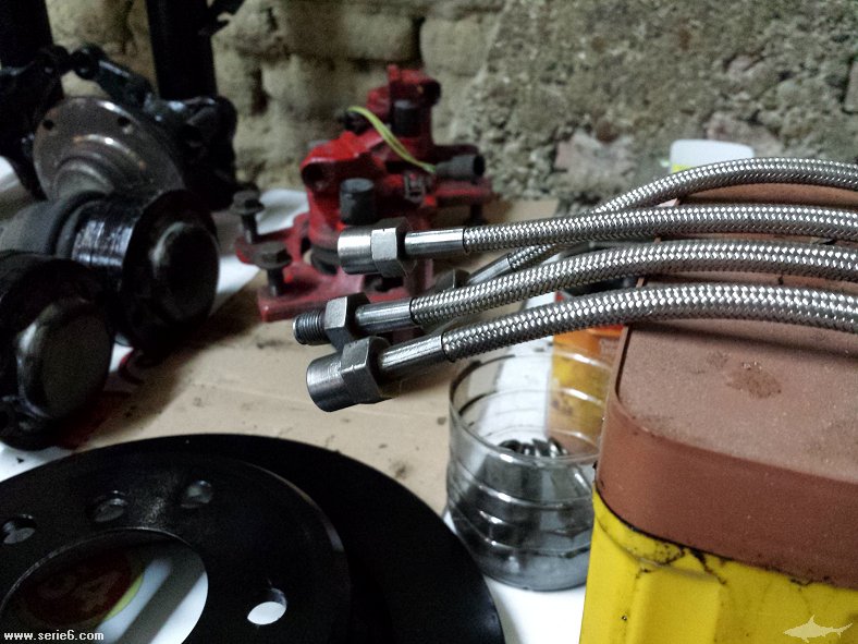

Récupération des durites avia et du freinage M5 E34 sur la 535i E34. On voit l'état du métal au bout de quelques années... Tout corrodé ! Pour du Goodridge, je trouve ça moyen, alors je le passe à la brosse.
Les disques arrière M5 E34 ont été achetés neufs ! Et montés sur l'auto, ils sont restés un an ou un peu plus, sans être utilisés et voilà déjà la corrosion :twisted:
Je les brosse et passe un coup de bombe noir et stockage en attendant le remontage imminent.
Alors j'ai décidé que tout le métal blanc passé à la brosse serait passé à l'Owatrol. Je fais un essai sur cette voiture, si ça s'avère concluant, ce que je pense, eh bien je procèderai comme ça sur mes autres BM. Démontage, brossage, Owatrol, séchage et remontage. Le produit étant antirouille ça protège, et en plus ça met un film qui met en valeur la visserie bien nettoyée ou neuve.

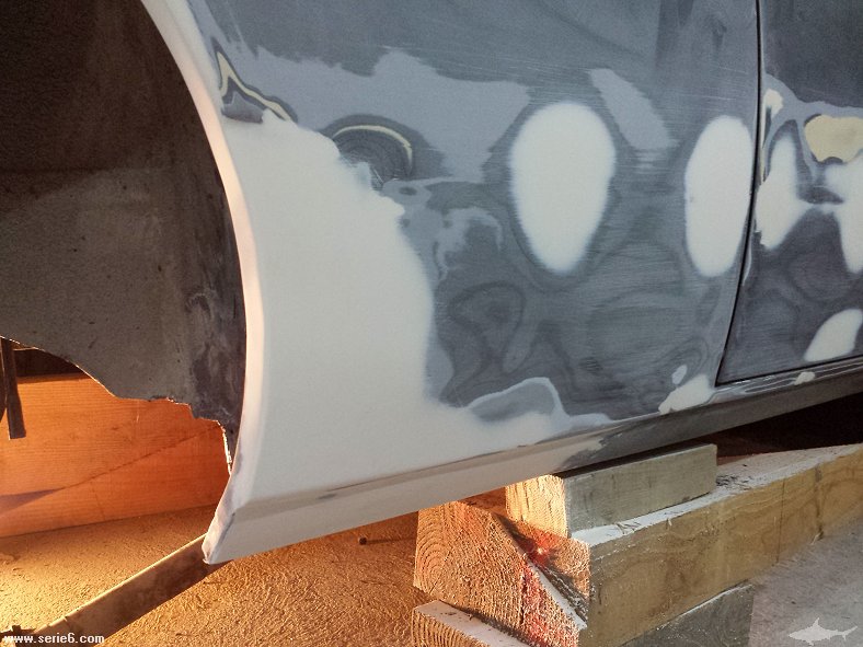

De retour sur la carrosserie... Avant de remonter faut que tout soit assaini et y'a du boulot !

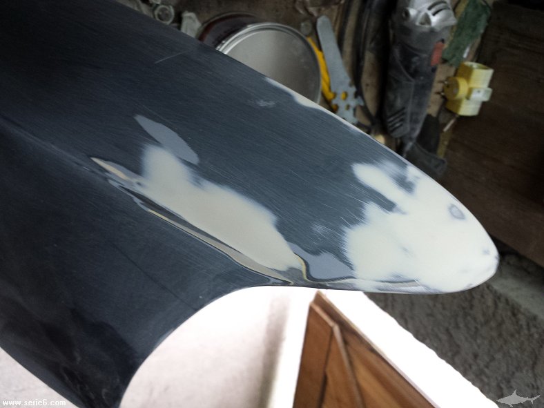

Finition des ailes qui commençaient à cloquer sur l'avant

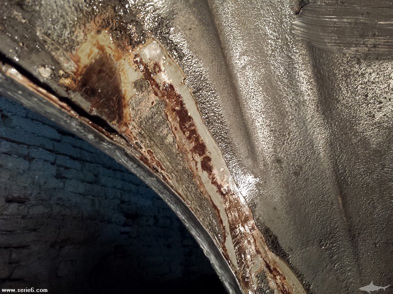

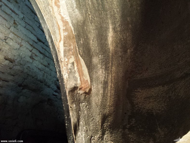

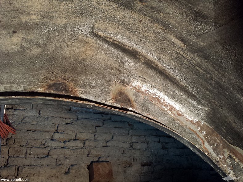

Paradoxalement c'est sur le côté déjà réparé que j'ai passé le plus de temps à traquer les traces de rouille... L'aile arrière gauche ayant été replacée, depuis l'extérieur c'est très joli, mais à l'intérieur du passage de roue on a juste masqué la misère, et comme on l'imagine, quelques années après, la rouille revient :roll:
Sous l'épaisse couche d'antigravillon souple la rouille s'invitait, et j'ai gratté jusqu'à l'apparition de métal sain.
Ensuite la rouille a suivi l'arche de roue sur tout le parcours de débosselage... Plus de 20cm de long !
On voit les points chauds noirs de soudure qui ont été aussi mastiqués à la va-vite. Je les gratte pour y passer l'Owatrol en deux couches et ensuite un antigravillon pro.

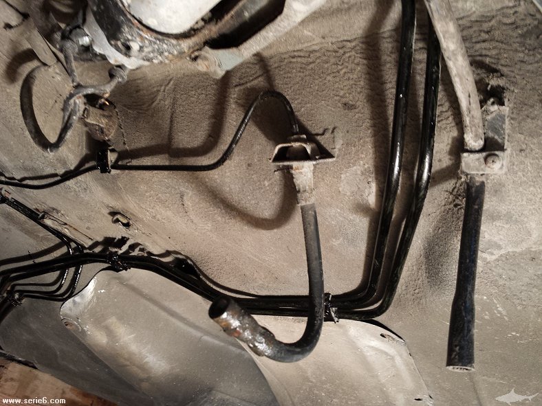

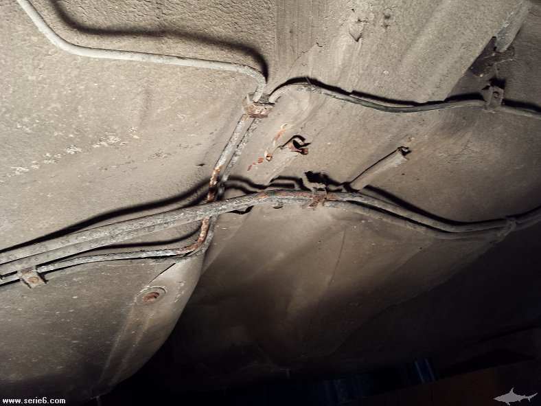

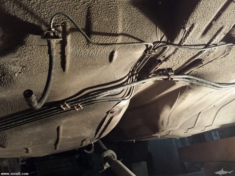

Ce qu'il me reste à faire dessous : les fixations des câbles de frein à main qui étaient grippées et que j'ai du "ouvrir" un peu, et les canalisations de frein qui sont oxydées. Vive le sel sur les routes !!!
Je vais les brosser et les peindre.

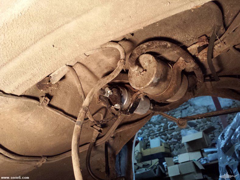

Tiens en bonus une vision de la pompe à essence :mrgreen:
Première couche d'Owatrol, on voit bien la zone rouillée (en surface seulement, j'imagine les dégâts au bout de quelques années !)

Conduites de frein brossées...
Et peintes, on est tranquille !

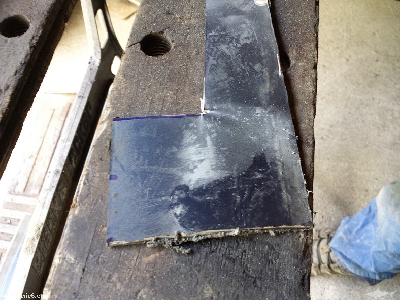

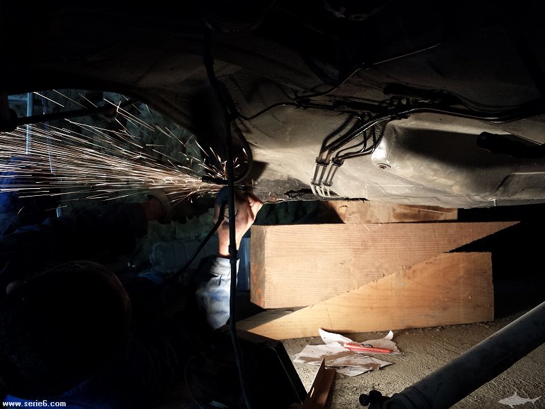

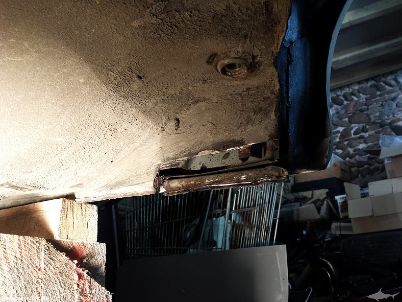

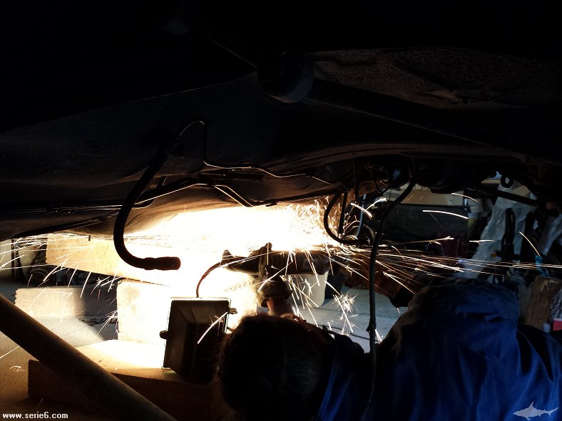

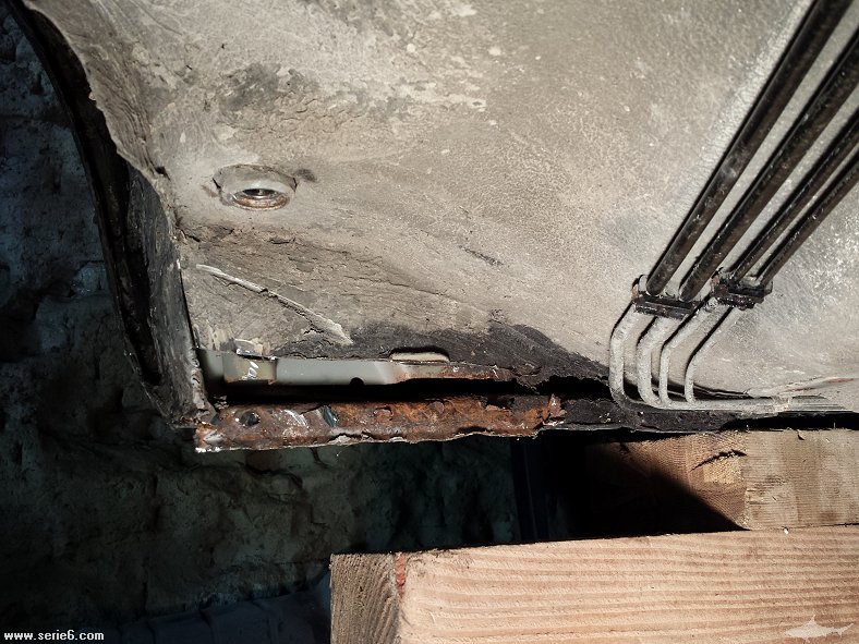

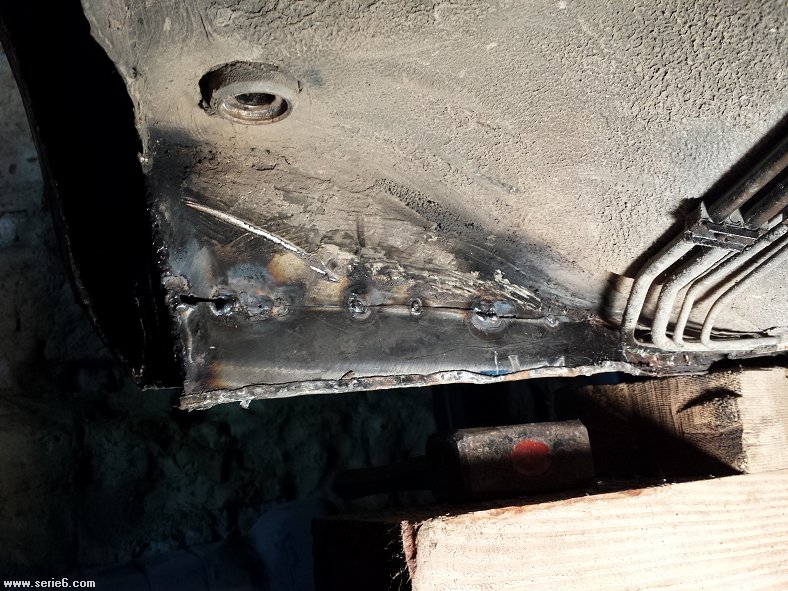

Bas de caisse enfin bouchés...
Yaggy fait des étincelles !

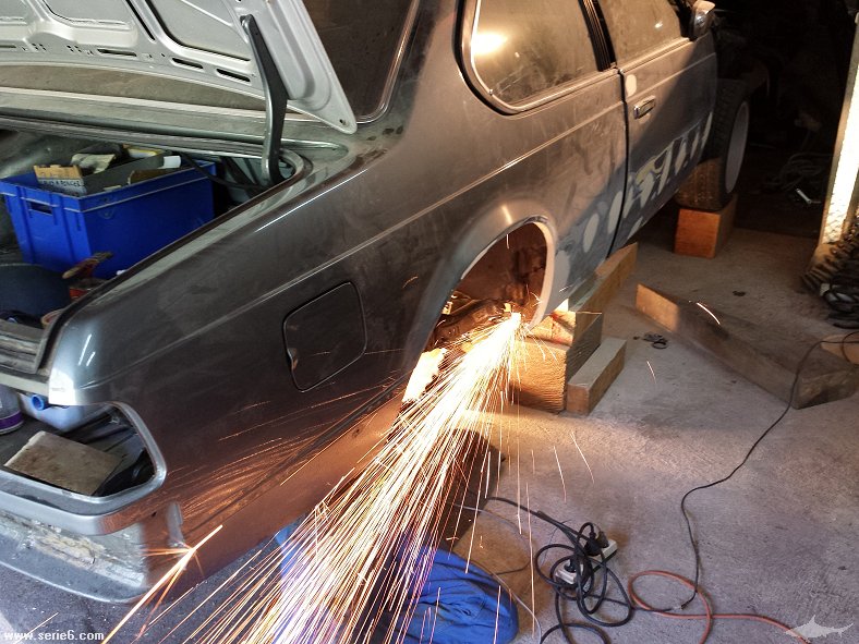

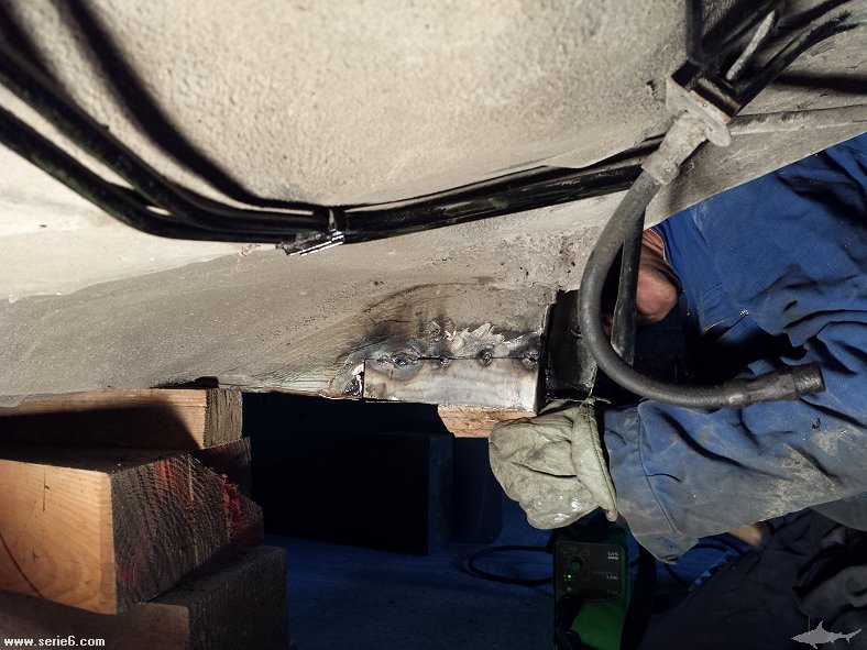

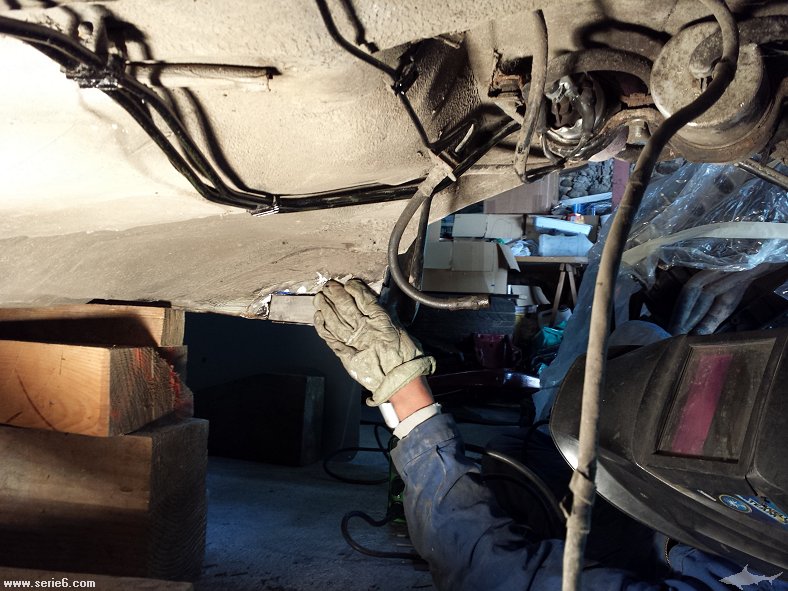

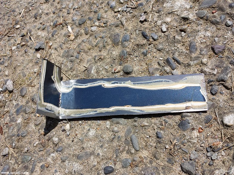

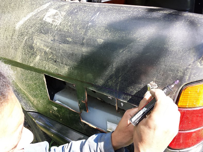

Disquage de la partie pourrie et formage de la tôle de remplacement
Pareil de l'autre côté.
Il manque de la tôle ? Allons prélever directement à la source :mrgreen:

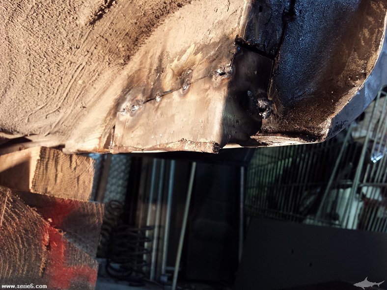

Formage de tôle, positionnement et pointage.
Il reste une toute petite zone à traiter, elle sera faite plus tard, j'ai plus le temps !

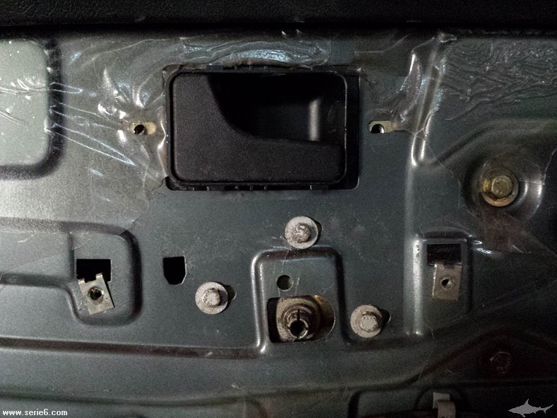

De mon côté avec le rapatriement de mon camion pas le temps d'avancer, j'ai juste vérifié que les portes de séries 2 permettent d'installer le système d'ouverture des séries 1 :pouce:
Je pourrai donc remettre les panneaux de porte alu que j'avais faits pour Lulu...
