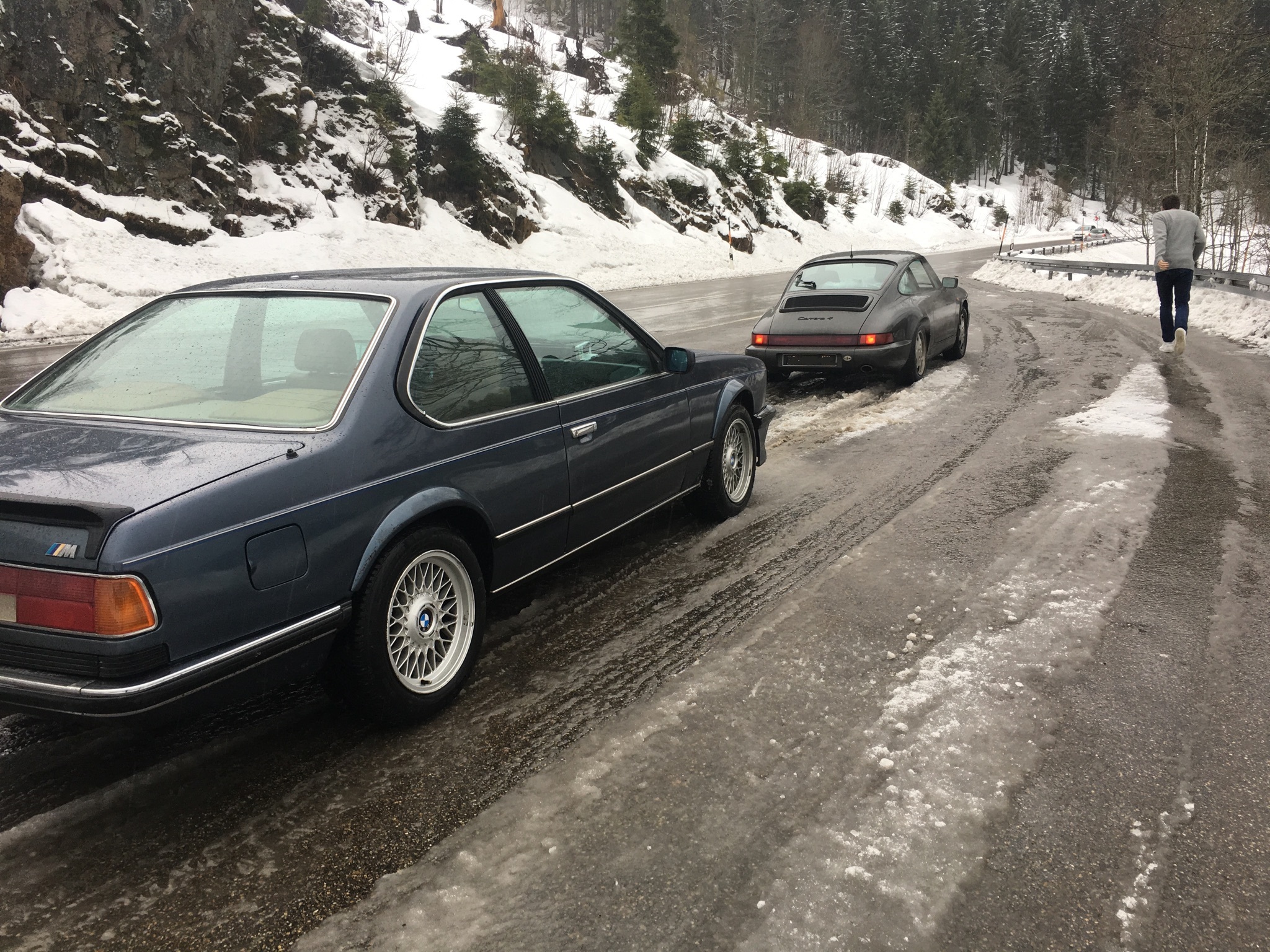

bon , le soucis est parti de lui même ... nous avons fait une derniere purge par acquit de conscience hier moteur tournant , le resultat est satisfaisant ...
j'ai lu un le net que sur certaine auto ( audi ) , il faut déclencher l'abs , pour finir la purge et avoir un bon feeling ...
et en parlant d'abs ... il a du se déclencher :lol:
IMG_3798.jpg [ 1.21 Mio | Vu 21373 fois ]
IMG_4793.JPG [ 1.22 Mio | Vu 21373 fois ]
IMG_4950.JPG [ 934.14 Kio | Vu 21373 fois ]
IMG_4952.JPG [ 398.04 Kio | Vu 21373 fois ]
IMG_4939.JPG [ 880.11 Kio | Vu 21373 fois ]

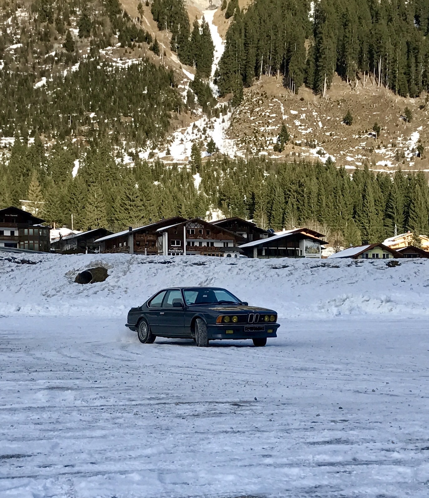

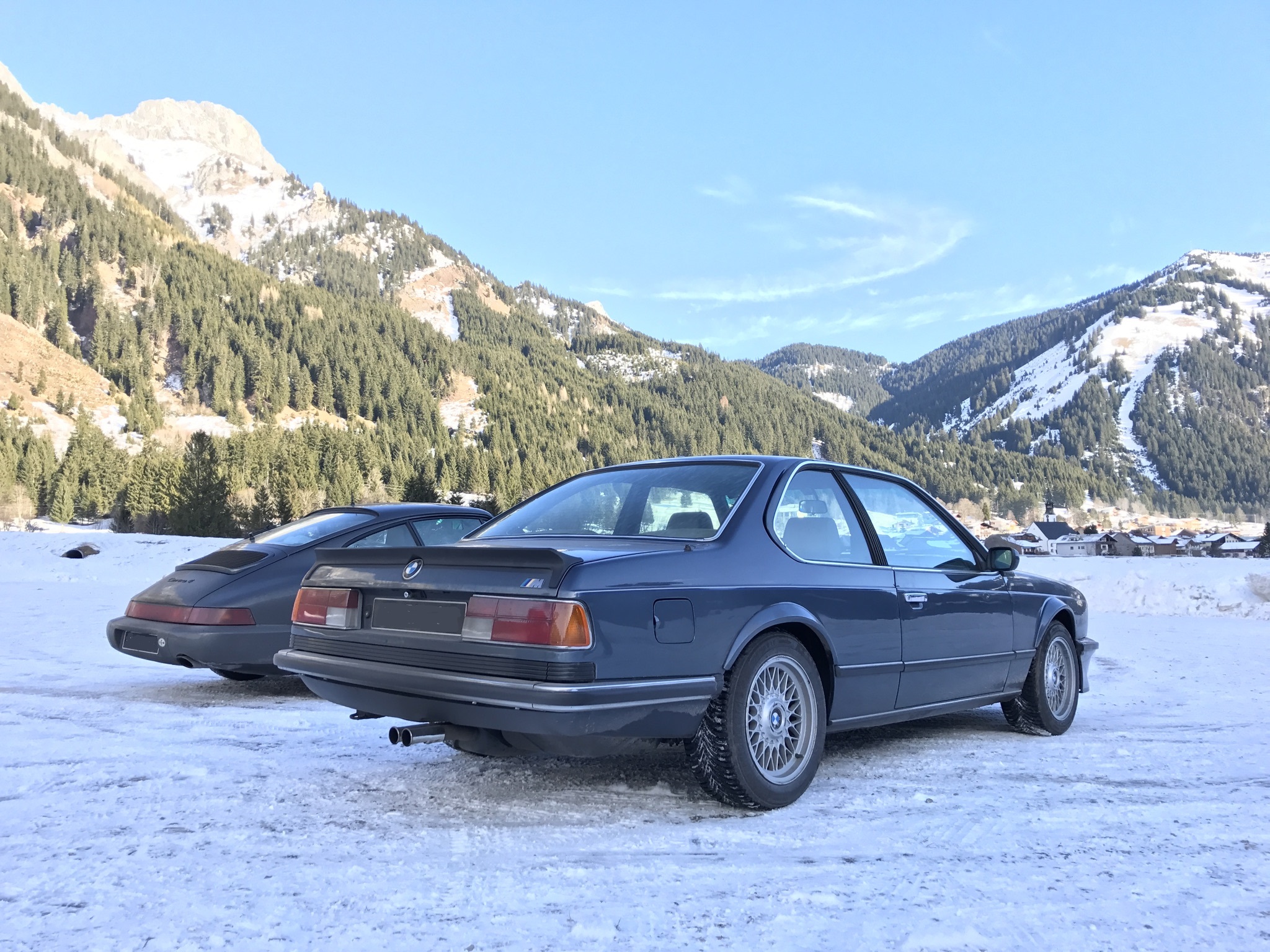

et maintenant qu'on la trouvé ce grand parking vide :mrgreen:
on joue :10:
IMG_8726.JPG [ 958.99 Kio | Vu 21373 fois ]
FullSizeRender 11.JPG [ 887.33 Kio | Vu 21373 fois ]
MessagePosté: 21 Jan 2018 10:09
et pour ceux qui veulent savoir ce que sont les jantes , ce sont des styl 5 de E38 en 8/16 monté en pneus neige , et il faut des elargisseur de voies ( 12mm dans le cas present ) car en ET 23 , sur la M635csi ça frotte sur l'amorto devant ...

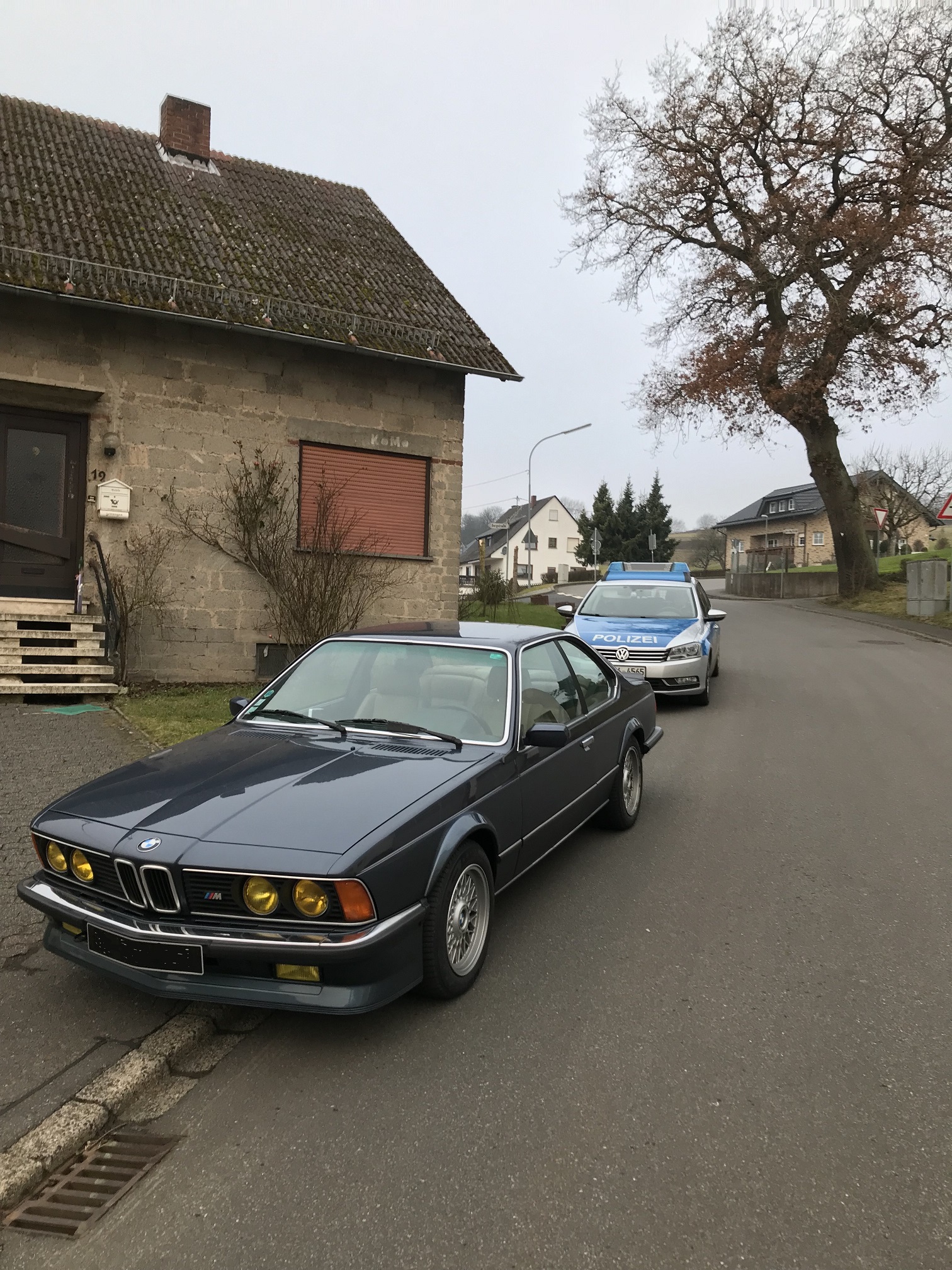

passage obligé ...
FullSizeRender 2.JPG [ 1.03 Mio | Vu 21361 fois ]
euuh "gutentag" :mrgreen:
IMG_3296.jpg [ 1.11 Mio | Vu 21361 fois ]

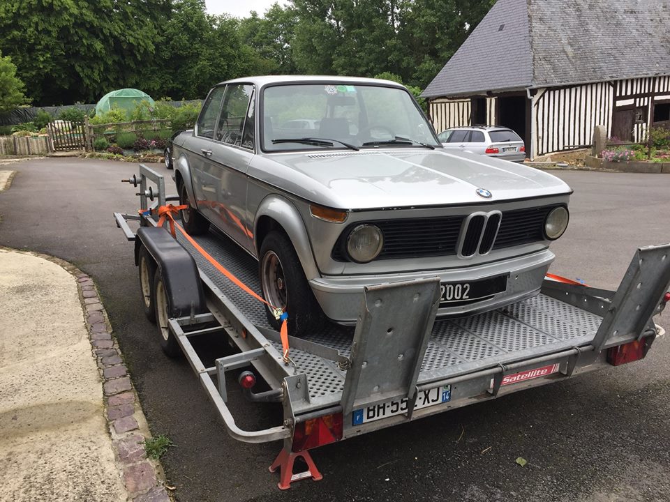

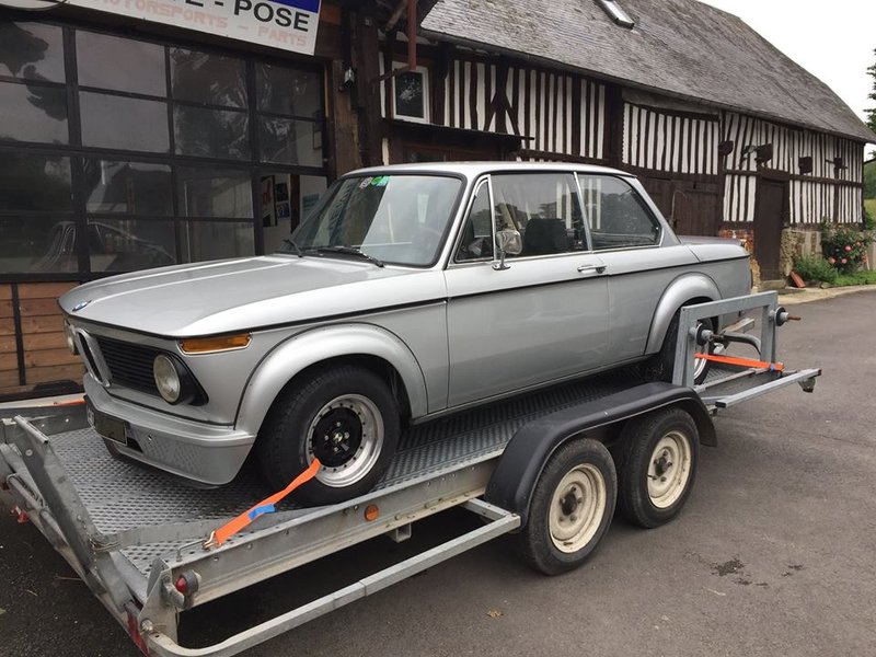

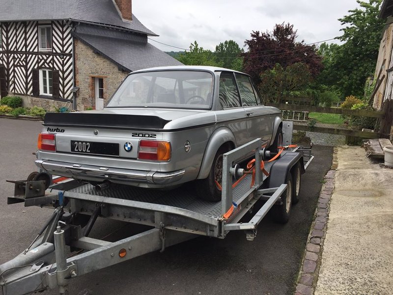

c'est toujours ça le soucis ... :(
la bornée est partie ... elle roule , elle fait sa vie :?
et moi ! je fais quoi moi :twisted:

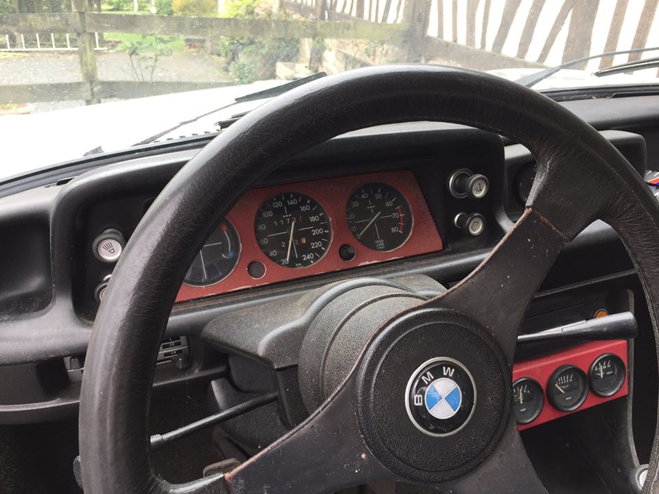

bon c'est pas grave , j'ai trouvé une non bornée ...
bon , c'est pas une 6 ...
mais bon ...
je precise que le compteur n'a pas fait le tour ... et que je viens de la sortir de sa sieste qui à commencé en 1992 ...
elle n'est pas à vendre , elle est toujours au même propriétaire ... y'a juste qu'il l'avait oubliée et que maintenant biiiin , y'a du boulot ...

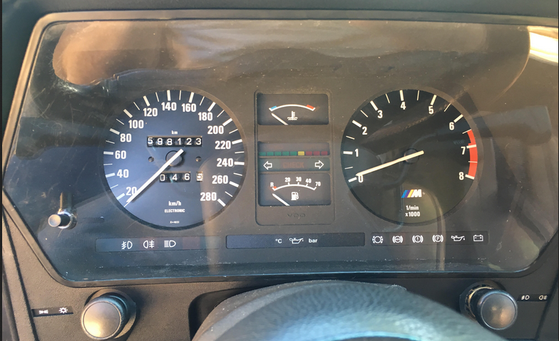

des news de la bornée ... le compteur a été reparé et les kilometrages des precedents additionné pour le mettre "juste" ...

Pour la réparation du compteur, comment as-tu fait ? Toi même ou via une entreprise ?
En outre, était-il indispensable d'ajouter ces quelques Km perdus, au point où tu en es.. :mrgreen:
MessagePosté: 05 Juin 2018 07:20
c'est le proprio qui c'est chargé de le faire réparer , je lui demanderai l'adresse si il faut :-o
l'auto roule maintenant beaucoup , c'est le véhicule principale de son propriétaire ... c'est pas compliqué il est venu prendre rdv pour le prochain entretien qui se fera en juillet , l'auto aura ainsi parcouru 10 000 km , depuis sa sortie de mon atelier ...
