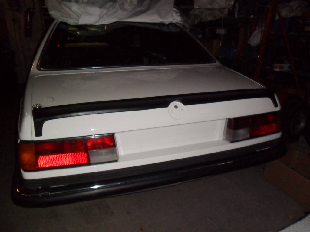

008.JPG [ 961.73 Kio | Vu 13870 fois ]
bon enfin , le 635 est sur le pont élévateur et je remonte les trains avant et arrière ( partie que j adore ) . je vais faire un montage a blanc du moteur , boite , pont car il faut que je fabrique l arbre de transmission qui est spécial car il n y a pas de flector
a+ pour le prochain episode
MessagePosté: 18 Jan 2016 11:57
Et est-ce que le moteur est à la position d'origine ou est-ce qu'il est reculé vers la cloison pare-feu pour une meilleurs répartition des masses ? Je te pose la question car c'est mon dada en ce moment. En effet, j'ai eu une M3 E30 (moteur 4 cylindre très reculé) et j'ai testé une 325i de 200cv récemment. Donc même puissance entre les deux autos et ce qui m'a choqué sur la 6 cylindre, c'est le côté "bateau" du train avant. Tendance ou sous virage et manque de précision, totalement absent de la M3 très précise et très vive.

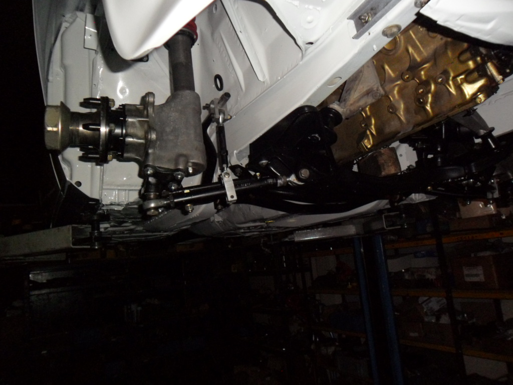

P1010473.JPG [ 914.06 Kio | Vu 13825 fois ]

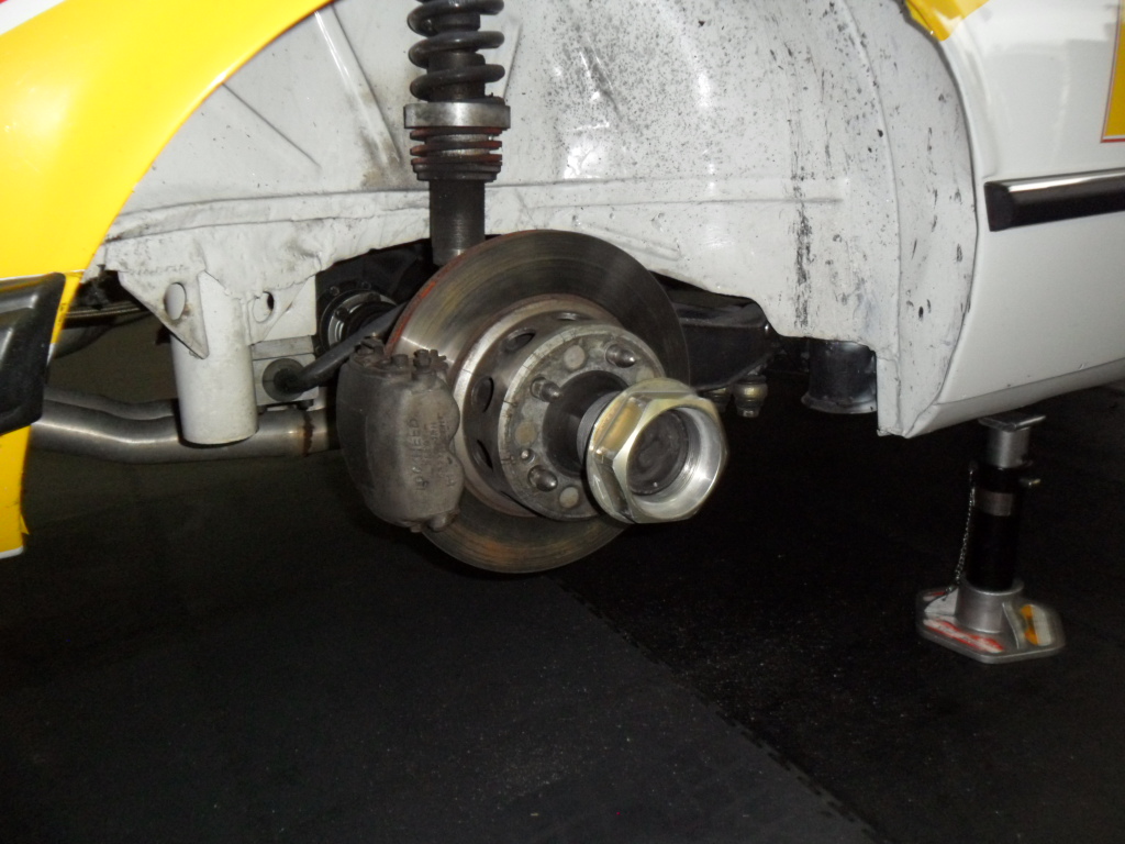

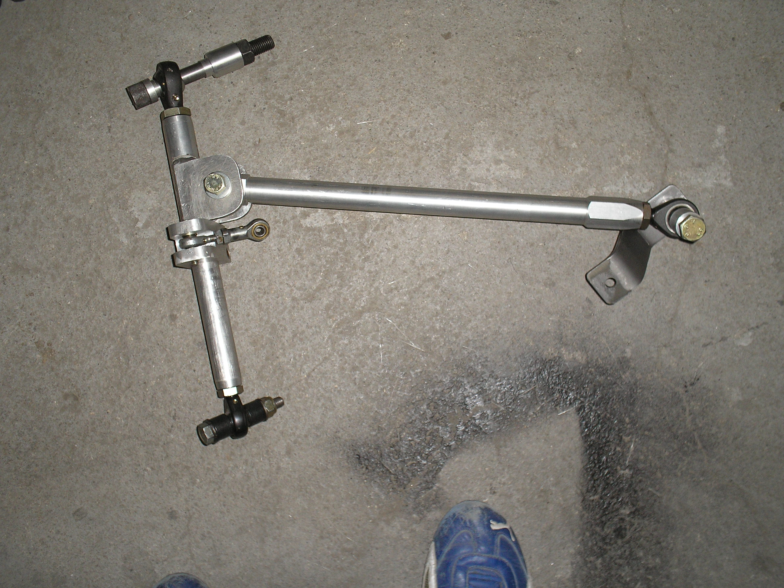

pour répondre a Henri , en compétition gra tous les points d encrages ( moteur , boite , pont suspension) doivent être d origine.
par contre c est pas une mauvaise idée , mais il faudrait modifier le tablier et pouvoir faire le poids par roue avant et après les
travaux , je l avais fait sur ma 320 gr2 e21 j étais a 485 kg a l avant et 415 kg a l arrière , mais il faut vraiment du matos pour être sur du résultat
je rejoins BE FA pour les trains entre une M3 et une 325I ils sont différents ( chasse , carrossage , pivots , amortisseurs )
photo du train avant de la 320 gr2
MessagePosté: 19 Jan 2016 13:28
Est-ce que ton train arrière est composé d'une traverse de phase 2 avec des bras de phase 1 ?
C'est intéressant le réglage de l'ouverture sur la biellette ! Est-elle relié à la traverse par un unique boulon ?
J'ai créé un train arrière réglable avec les pièces de chez Ireland Engineering. Aurais-tu les réglages châssis qui vont bien (ouverture et carrossage) ?

SAM_7030.JPG [ 391.49 Kio | Vu 13789 fois ]
pour répondre a melon le drifteur ( traverse phase 2 et les bras sont mécano-soudé de fabrication Motorsport ) pour les géométries
je vais régler le carrossage avant a 3 degrés et l arrière a 2 degrés avec 0 de pince avant et 2 degrés a l arrière pour une bonne stabilité en ligne droite

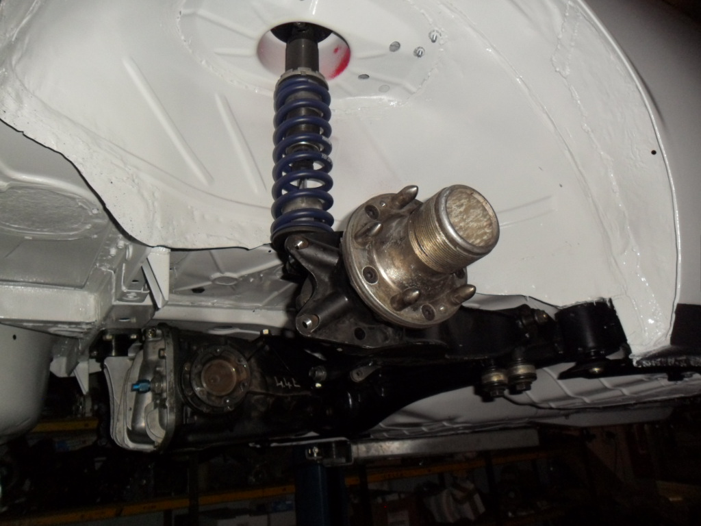

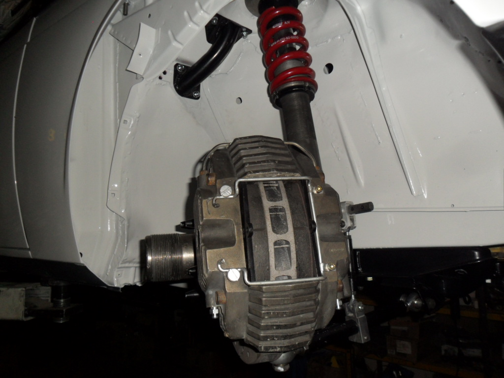

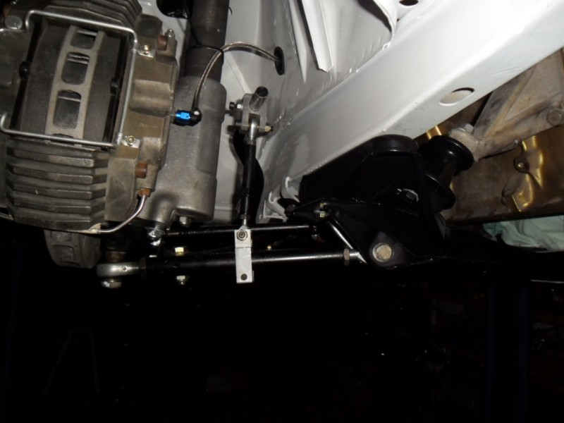

bon j ai monté le train avant et chercher l erreur , voila quant on est distrait on fait des bêtises ( faute avoué , moitié pardonné )
MessagePosté: 27 Jan 2016 12:52
Bonne chance pour la purge hahaha
PS, c'est quoi le renfort noir dans le haut du passage de roue???

bravo tu a gagné de piloter ce bolide , mais si je retourne la voiture on doit pouvoir y arriver :lol:
pour le renfort sous le passage de roue c est l arceau qui rejoint le haut de l habitacle au bol d amortisseur comme sur les photos
ps : peut on faire du bruit avec nos autos au circuit de pouilly

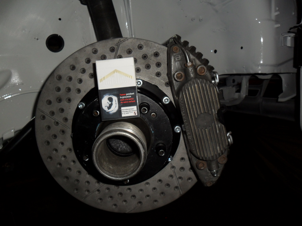

Charly peut tu me dire s'il te plait la référence des étriers avant et arrière et peut tu aussi me dire chez qui tu fais faire tes amortisseurs? :dubi:
Salut, le tube coudé dans le passage de roue, il fait parti de l'arceau ou c'est pour faire passer des fils ?

salut Henri le tube coudé fait parti de l arceau et pour Piero , je rentre lundi du rallye de la RONDE DU JURA et je répondrais a tes questions sur les étriers par contre les ressorts et amortisseurs sont fait chez DA COMPETITION a Lyon

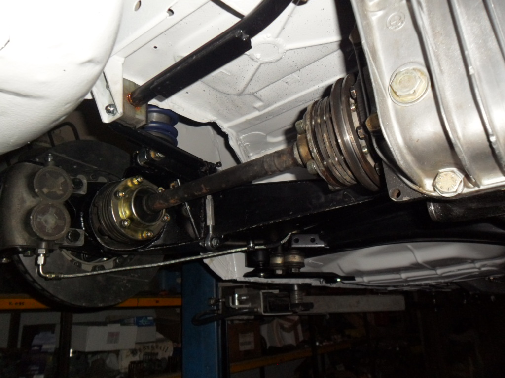

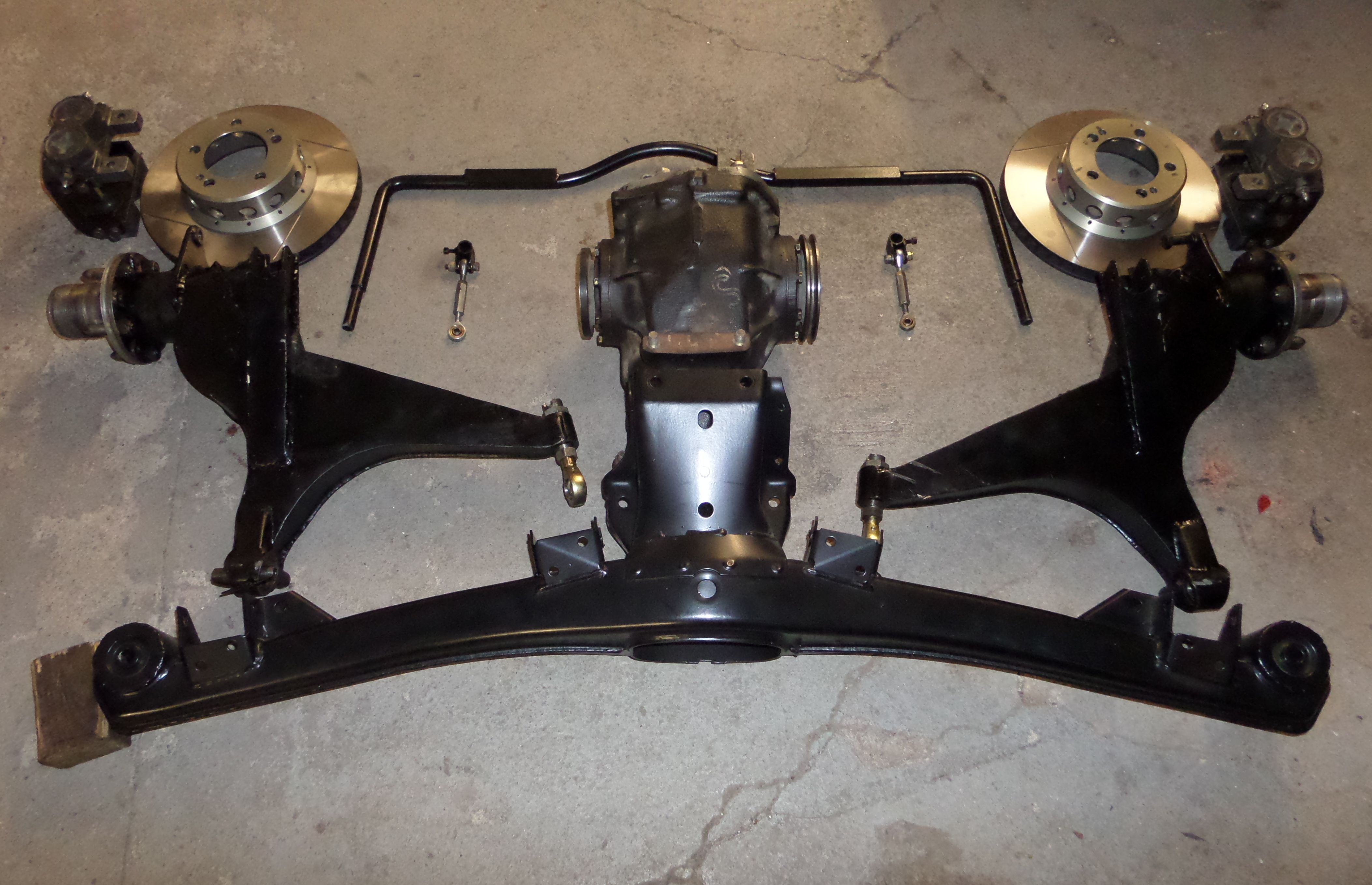

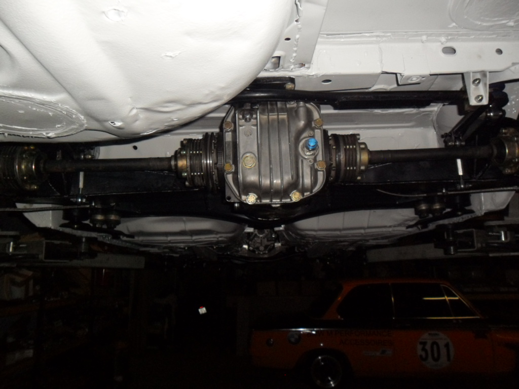

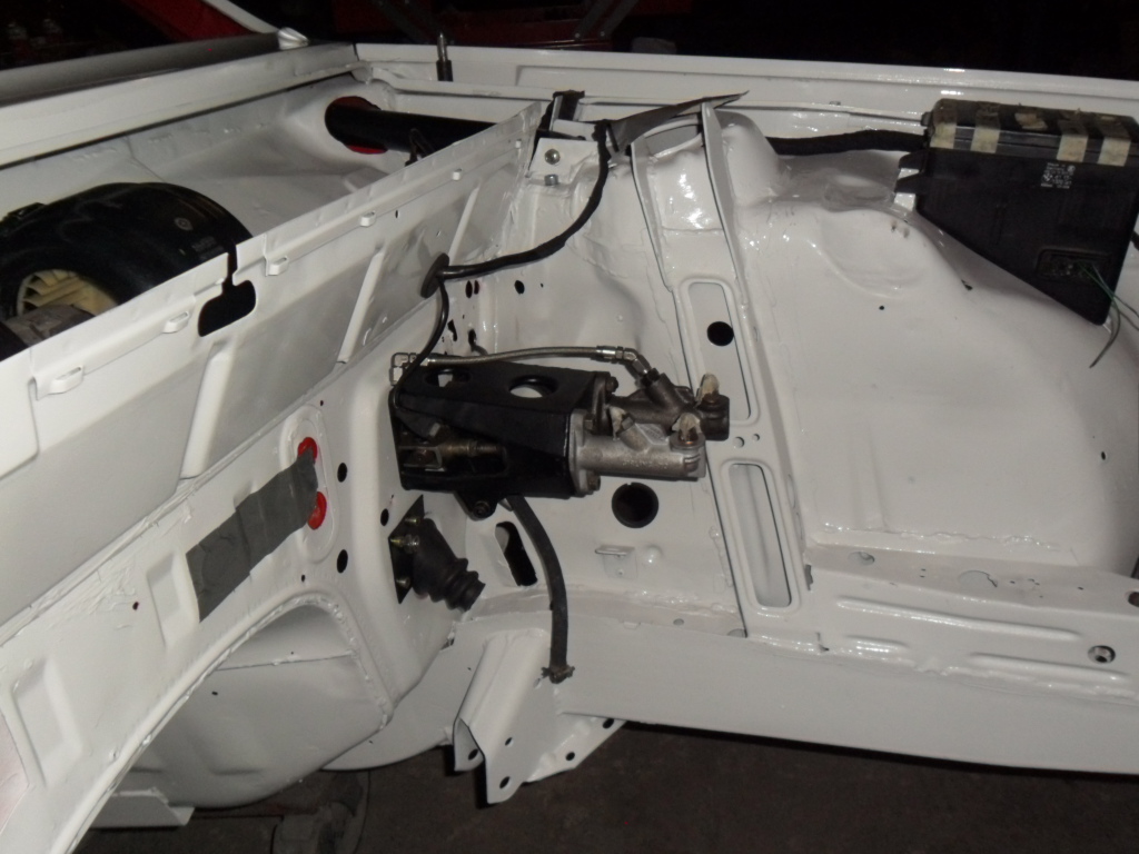

le train avant et arrière sont en place , la boite m3 groupe A et le pont aussi il me reste a trouver des pneus d occase pour faire les géométries ( pour info si je trouve un donneur compatible 250 / 610 / 16 ) car je vais en acheté plus tard des neuf chez AVON
