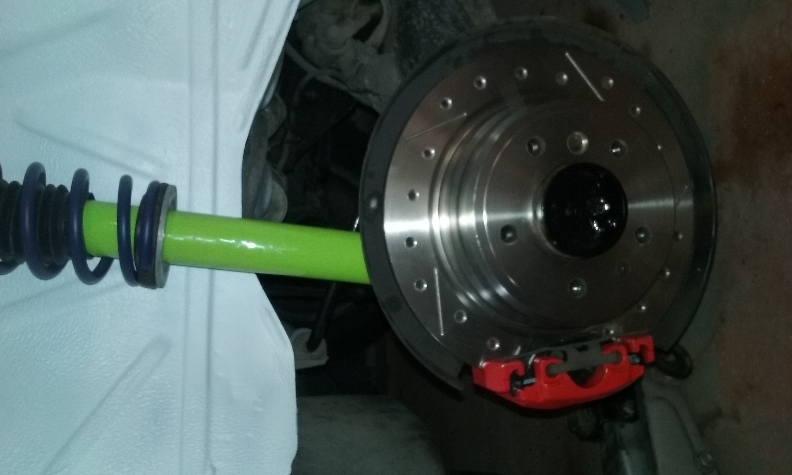

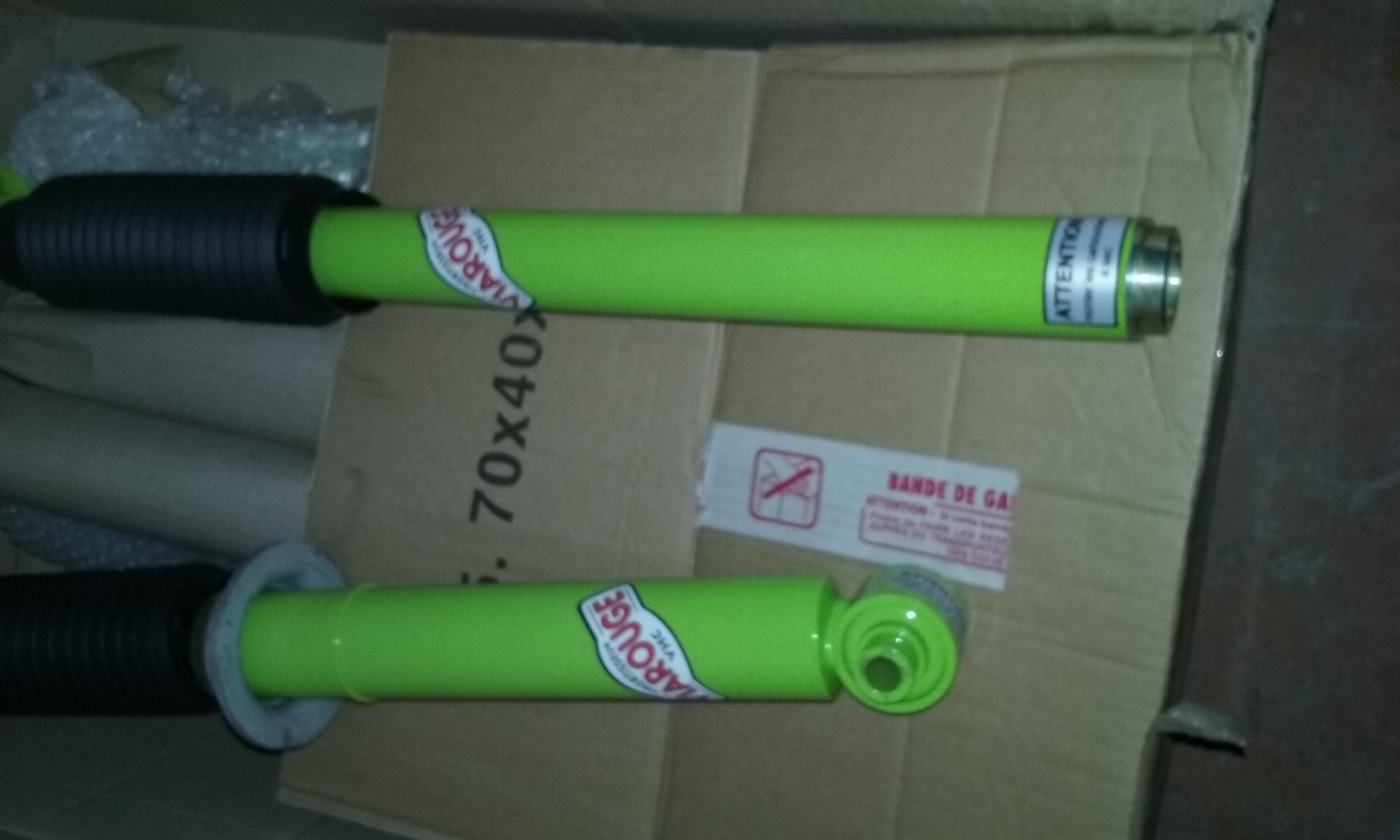

moi j'ai un probleme de hauteur de caisse a l'AR , elle est trop haute de 4 ou 5 cm , pffff
j'ai des ressorts H&R - 3,5 avec des amortos viarouges retarés
20160202_144414.jpg [ 851.87 Kio | Vu 11824 fois ]
20160126_091223.jpg [ 810.83 Kio | Vu 11824 fois ]
MessagePosté: 24 Fév 2016 15:16
On a tous le même problème, surtout vidé. L'arrière est trop haut, je pense qu'il faut faire comme sur les fofo ricain, faire faire par un tourneur une encoche pour abaisser la bague sur bilstein ou comme pour toi, un bourelet plus bas

Ça me plait vos amortisseurs... :D
Je ne suis pas du tout content de mes Biltein B6 + ressorts H&R -35 mm. C'est beaucoup trop souple...pour l'usage que j'en fait !!! :mrgreen: :mrgreen: :mrgreen:
C'est beaucoup mieux que l'origine mais c'est plutôt prévu pour des revêtements bien lisses comme des autobahns....
Un jour, quand j'aurais des sousous :P , je les remplacerais probablement par des filetés. Pour les avoir essayé, j'ai été conquis par ceux de Melon. J'imaginais ça réservé à un usage extrême mais c'est tout le contraire ! C'est très civilisé et assez agréable. :10:
Je suis interpellé par ton montage Jack66. Pour avoir eu des Viarouge retarés il y a longtemps sur une ZX (tarage "reconnaissance de rallye sur route ouverte..."), j'en ai gardé un souvenir extraordinaire ! Bien plus efficace et moins cher que des Koni ou Bilstein. Cela m'avait traversé l'esprit au moment d'équiper ma 6....
Si ça n'est pas indiscret, combien ça coute les 4 pour une e24 et en est tu content ? Peut tu nous décrire tes sensations ?

alors pour le moment je peut pas te donner de retour sur les sensations , ma 635 est encore en cours de montage !!!
pour ce qui est des Viarouges , il ma fait a ma demande ( a la carte ) du retarage pour une utilisation rallye , pour 250 cv , et pour 1100 kgs
le prix des 4 : 1300 euros

Jack66, j'ai le même problème que toi sur mon autre 635. Bon j'ai des amortisseurs de 535 e34, ça explique probablement le problème en partie. Je pensais faire usiner de nouvelles saignées pour ajuster le circlip inférieur, celui qui maintien la coupelle inférieure. Mais le risque c'est qu'en extension maximum de l'amortisseur (sur un lift par exemple), le ressort ne sera plus contraint et il risque de perdre sa place sur un grosse bosse, par exemple. C'est pas terrible. Autre solution, réduire la longueur de la tige, si c'est une opération qui est réalisable au tour (la pièce est longue).
C'est ce que je voulais faire sur mes B4, mais j'avais trop de boulot à l'époque...
un coup de tournage + taraudage y'en a pas pour longtemps !
Pour éviter ca, il faut monter, en série du ressort principal, un ressort a faible raideur. Quand la voiture est posée par terre, le ressort additionnel n'opère pas et en detente maxi, il maintient tout le monde en place.
Ca marche en théorie, je ne connais pas ton montage.
