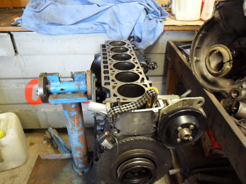

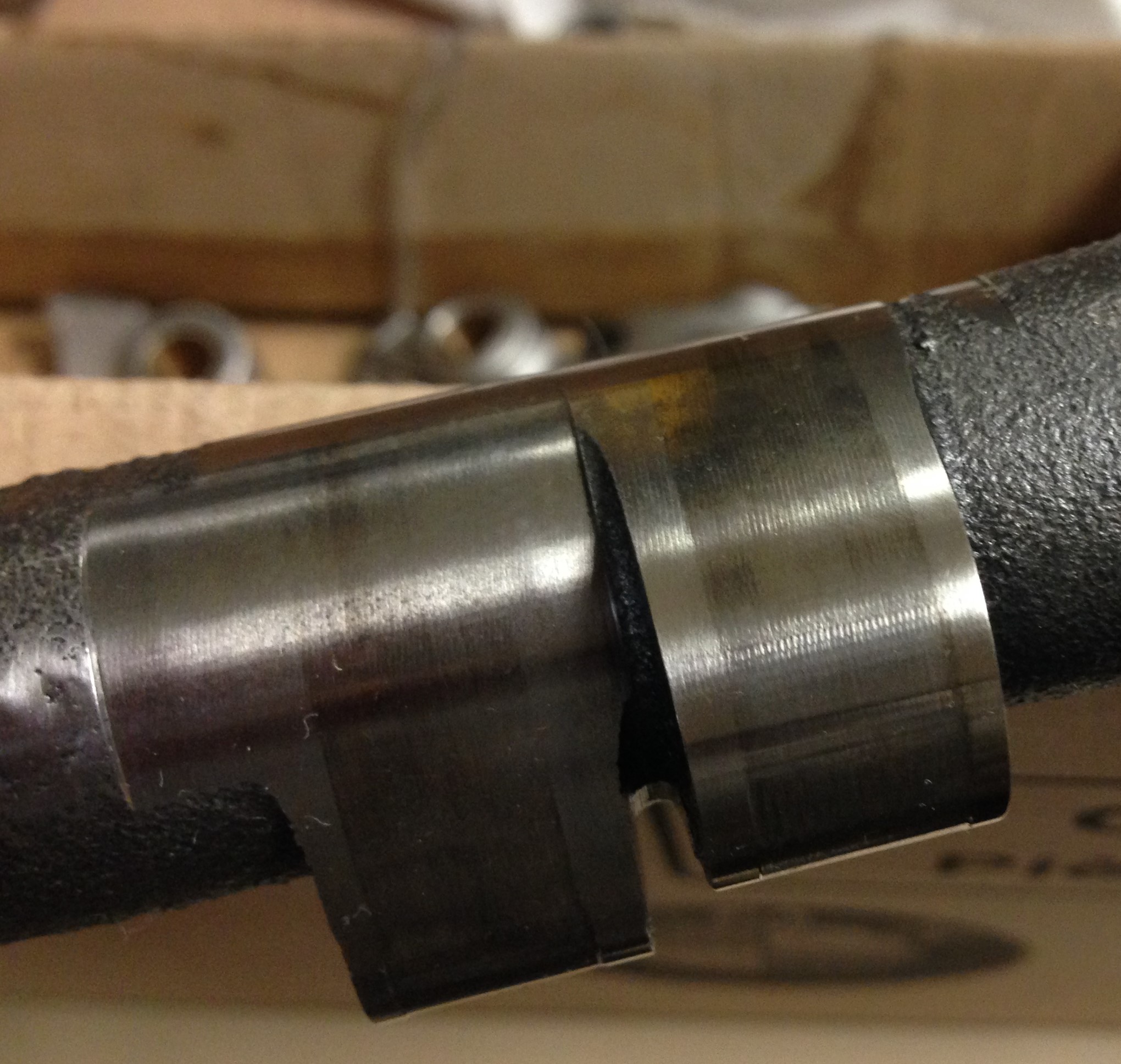

la journée d essai avait bien commencé , j avais trouvé une bonne répartition des freins et je commençais a tourner dans les mêmes temps que les Clio R3 et R4 cup et après avoir parcouru 180 km de circuit j ai entendu un petit bruit de culbuteurs qui ma fait rentrer au stand .
Apres un contrôle des culbuteurs on a constaté une usure prématurée de l arbre a cames , on a donc contrôle la lubrification des culbuteurs sans cache culbuteurs et moteur en route ( pas de problème ça fonctionne ) . je redépose le moteur pour analyse de dureté des pièces.
quelque un a des données de dureté des arbre a cames et culbuteurs ????? je vous met une photo de l usure

Oulà :shock: Je n'ai pas ces données... est-ce que cela peut être dû à des ressorts de soupapes trop durs ?
C'est quoi les temps des Clio cup en question ?

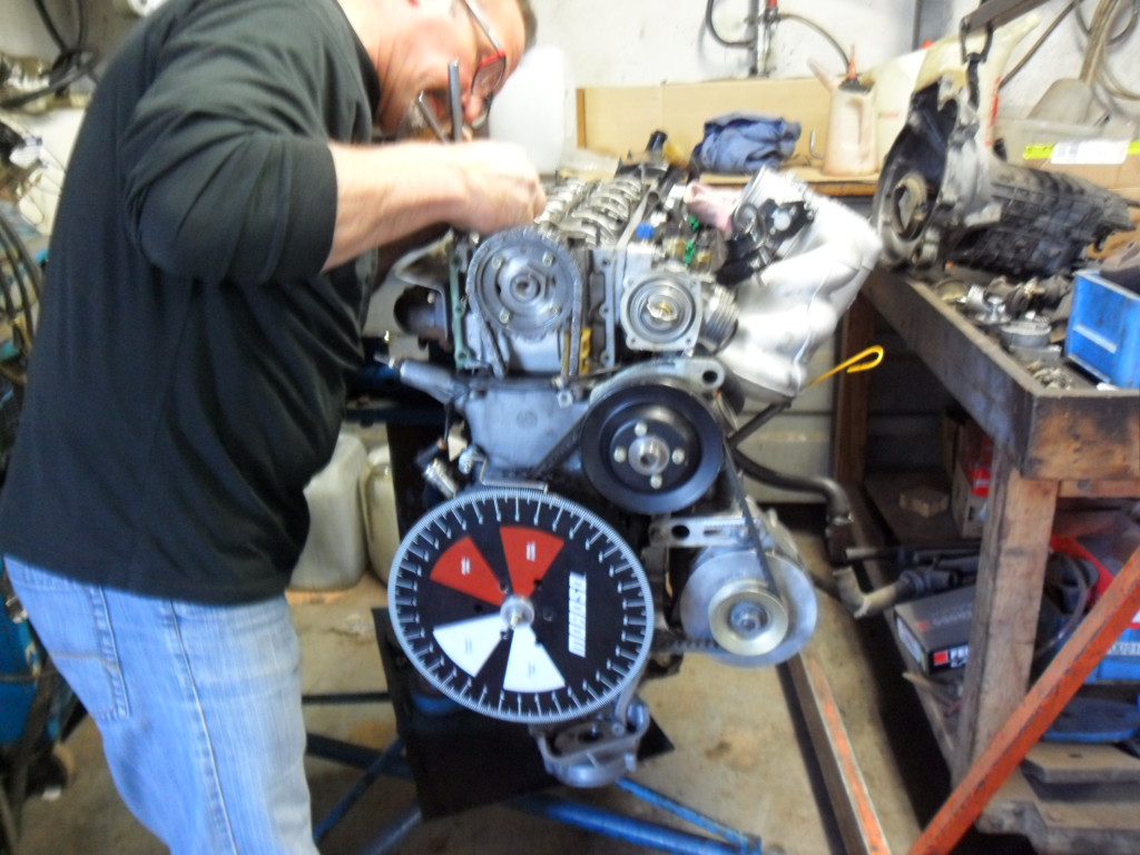

Commentaire: calage de l arbre a cames au petit oignon
SAM_7941.JPG [ 333.87 Kio | Vu 16618 fois ]
Commentaire: montage du nouvel arbre a cames
SAM_7943.JPG [ 346.92 Kio | Vu 16618 fois ]

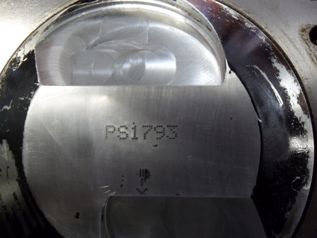

expliquation : l arbre a cames de chez catcames a un temps d ouverture plus important et au contrôle les soupapes rattrapaient les pistons , retour des pistons chez l usineur pour descendre les empreintes de soupapes de 1 mm dommage je vais encore louper la prochaine course ( bon vaut mieux cela que de torde les soupapes a 7000 tr/mn )

J'avais aussi du faire une opération similaire avec mes pistons, on avait fait raboter 0.4mm pour avoir, de mémoire, 1.2mm comme distance la plus proche entre piston et soupapes. Encore une opération bon marché dans notre sport de pauvre :lol:

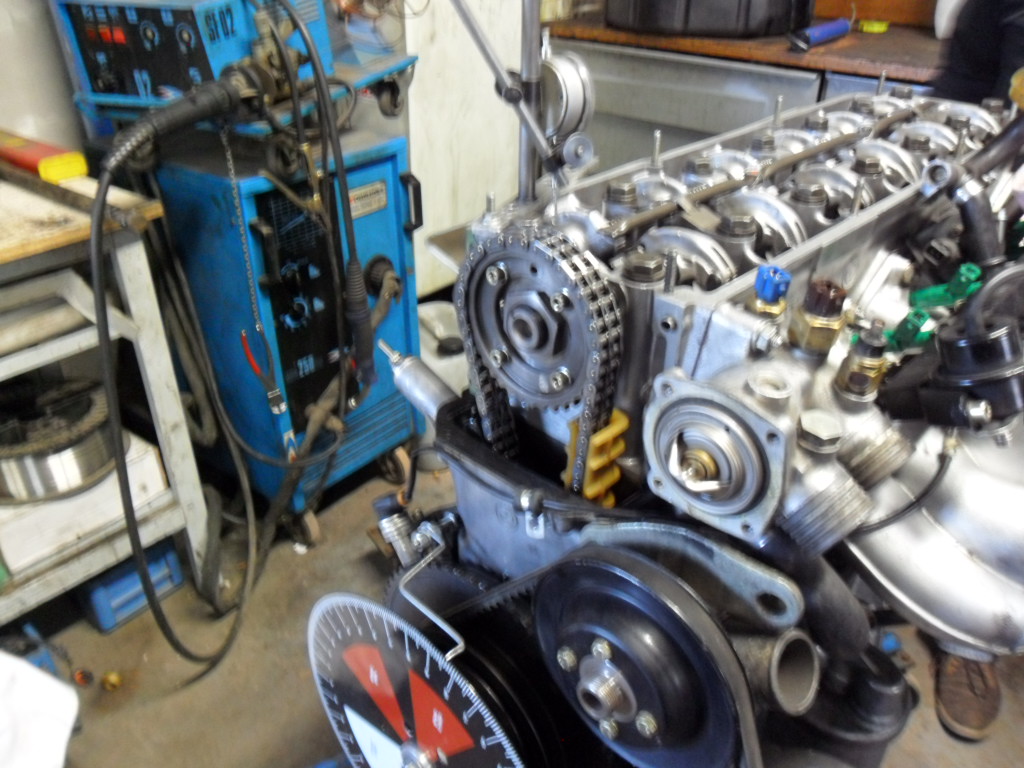

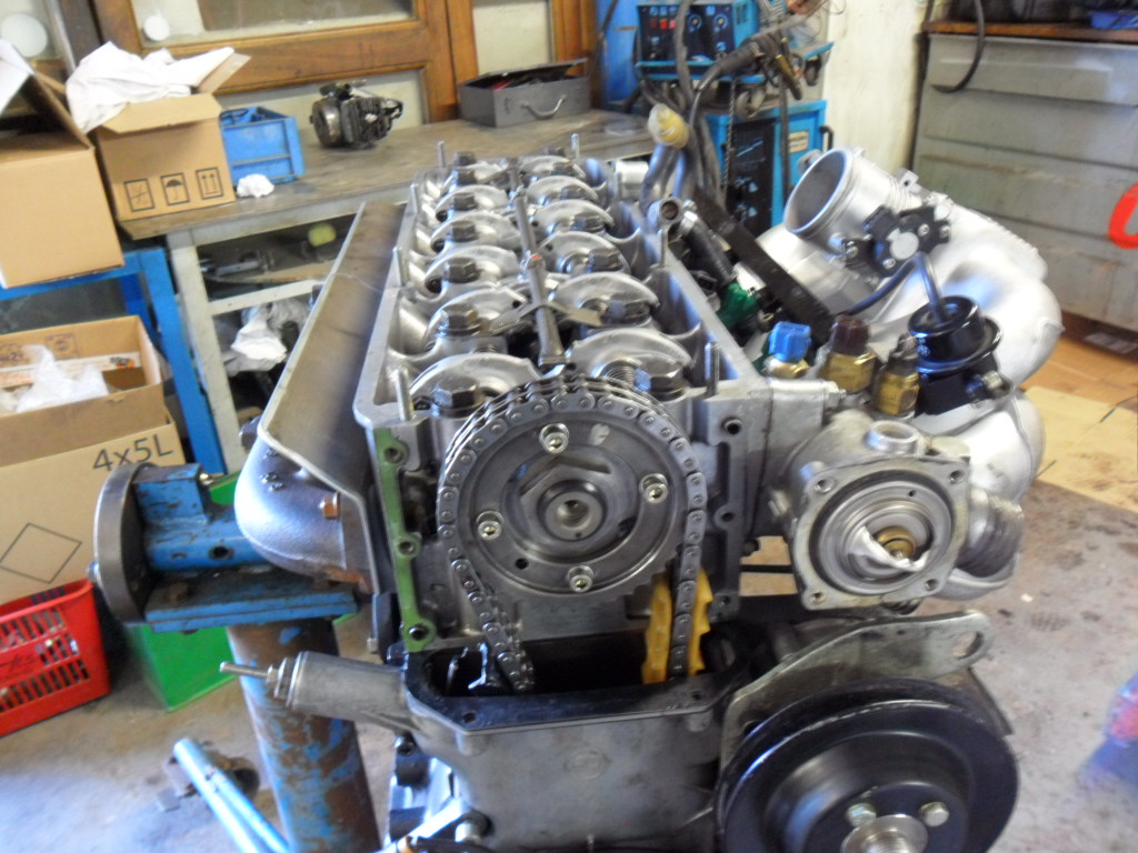

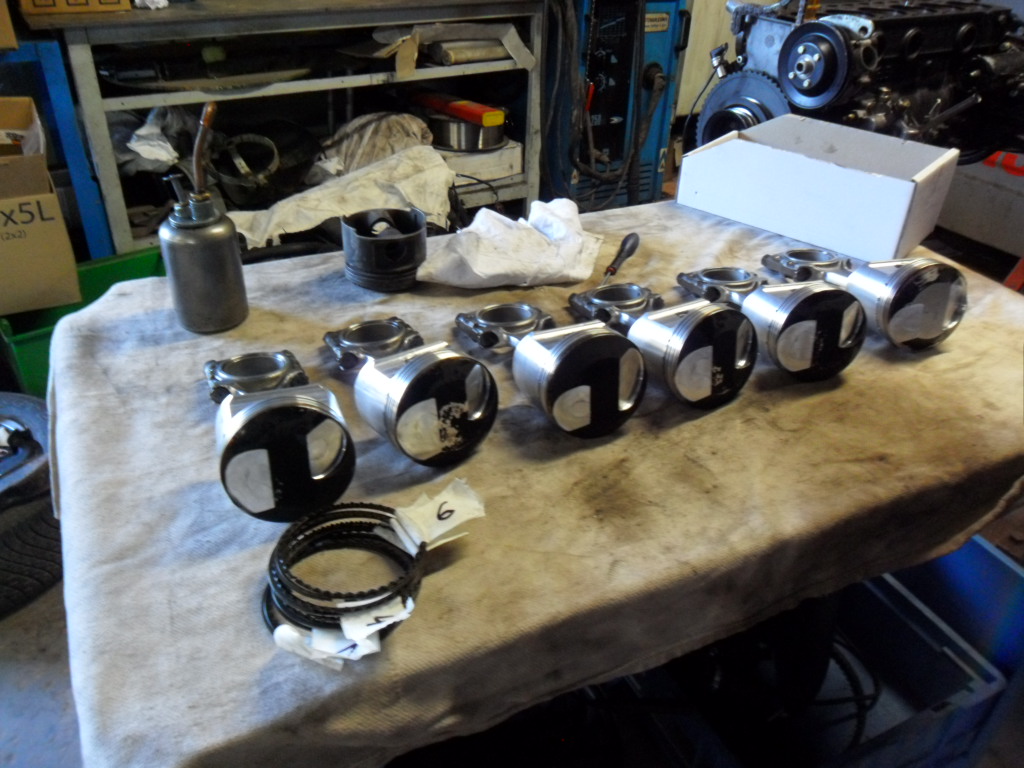

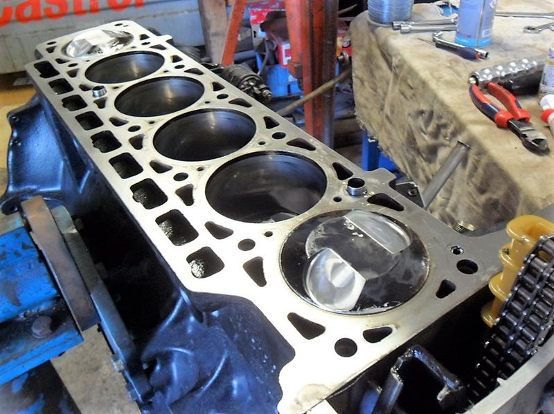

Commentaire: voila le moteur est fermé et lundi contrôle et calage arbre a cames
SAM_7952.JPG [ 345.17 Kio | Vu 16561 fois ]
SAM_7951.JPG [ 311.01 Kio | Vu 16561 fois ]
SAM_7950.JPG [ 267.43 Kio | Vu 16561 fois ]
SAM_7945.JPG [ 340.25 Kio | Vu 16561 fois ]
bon j espère que c est la dernière fois que je démonte mon moteur , on a enlevé 1 mm sur les pistons pour avoir un garde de 1,5 mm de securitée . je perd un peut de rapport volumétrique mais je gagne en fiabilité . je vais repassé mon moteur au banc et reprogrammé ma cartographie et on verra bien ce qu il a dans le ventre ????
