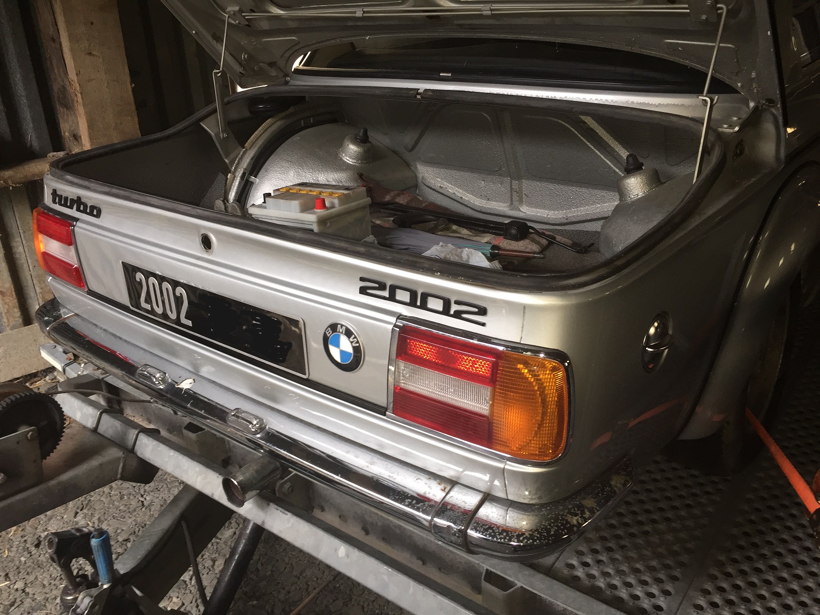

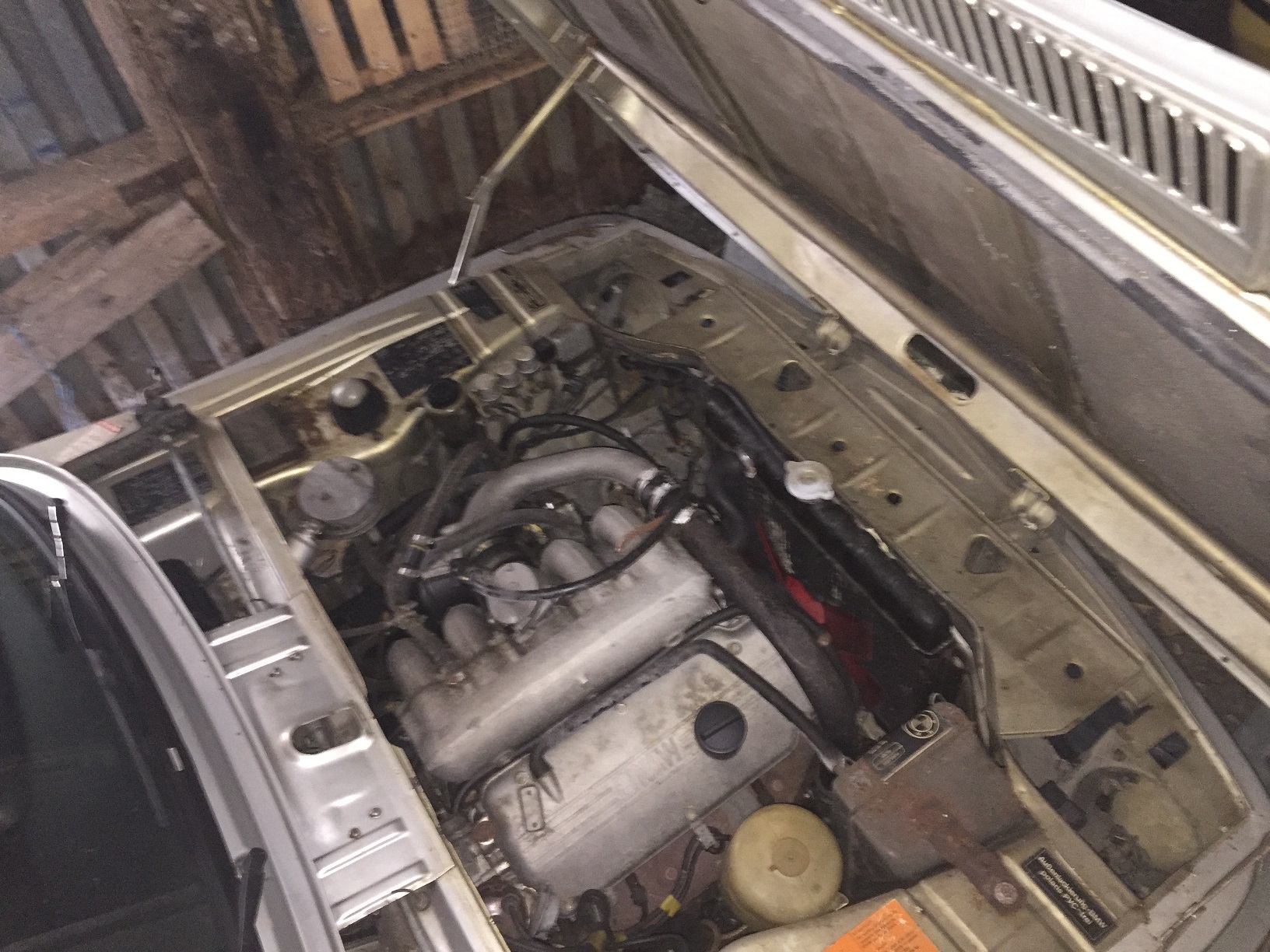

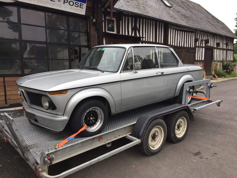

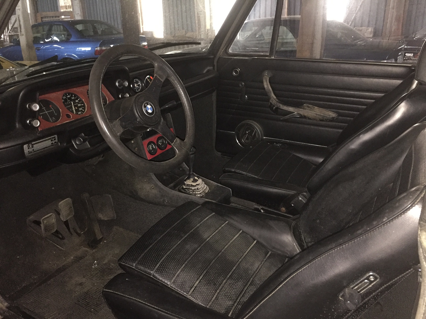

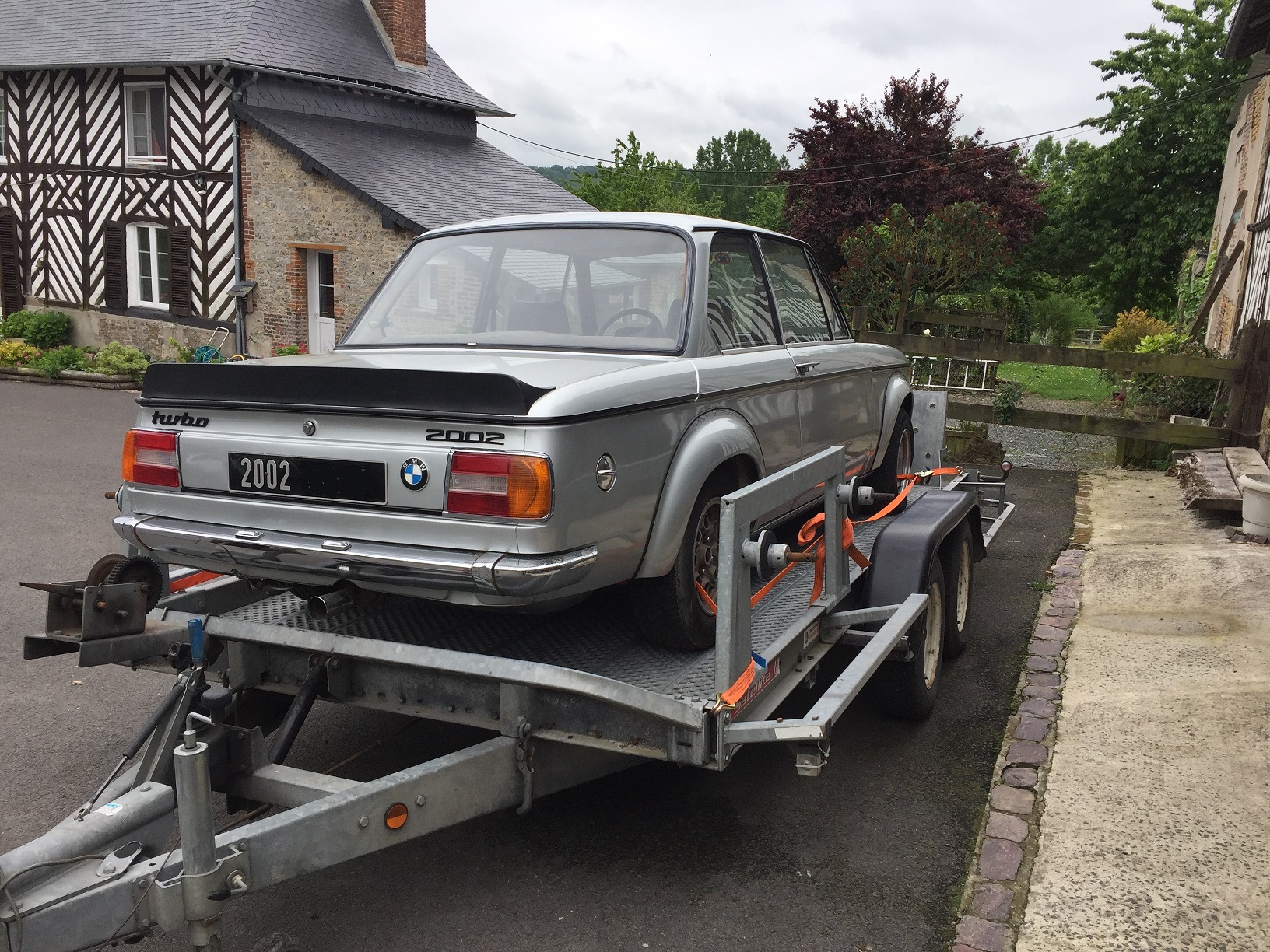

l'auto s'est endormie en 1992 ...
charge à moi de la réveiller ... elle a 11xxx km et le moteur lui n'en a que 500 ...
je reviendrai sur le pourquoi du comment de cet assoupissement plus tard ...

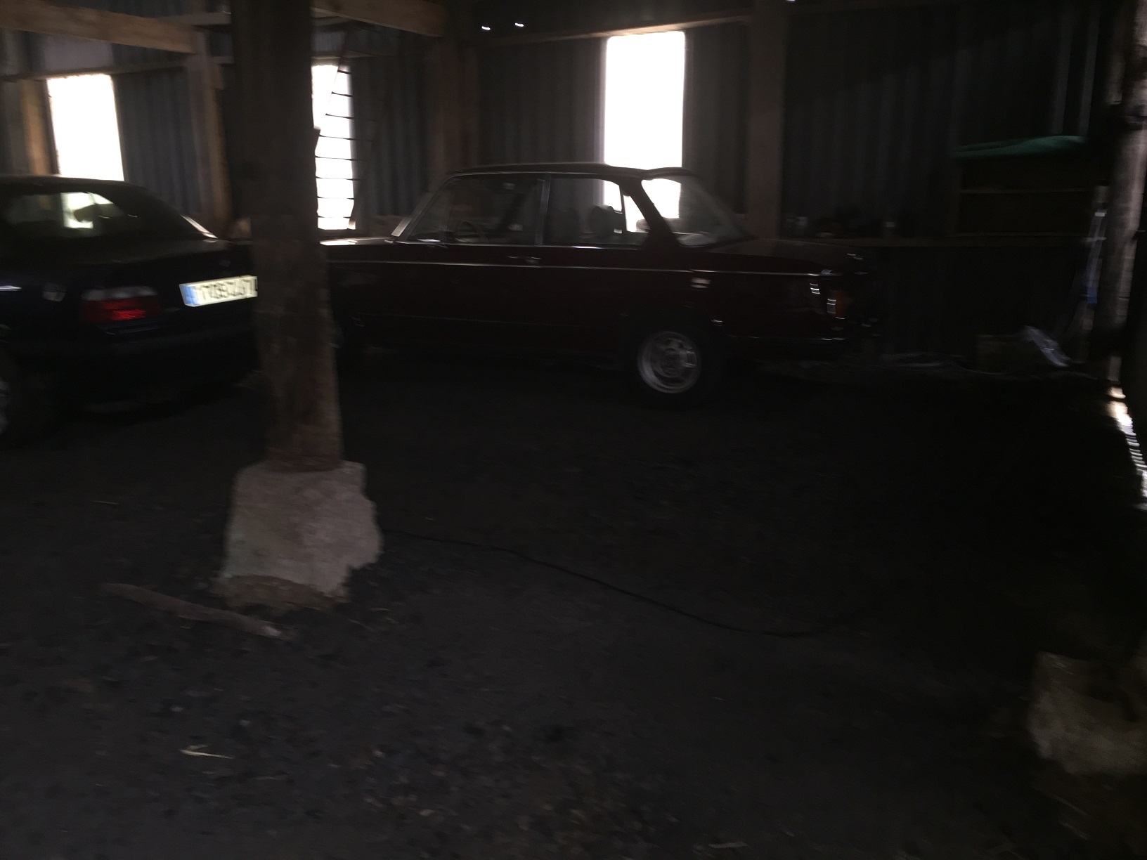

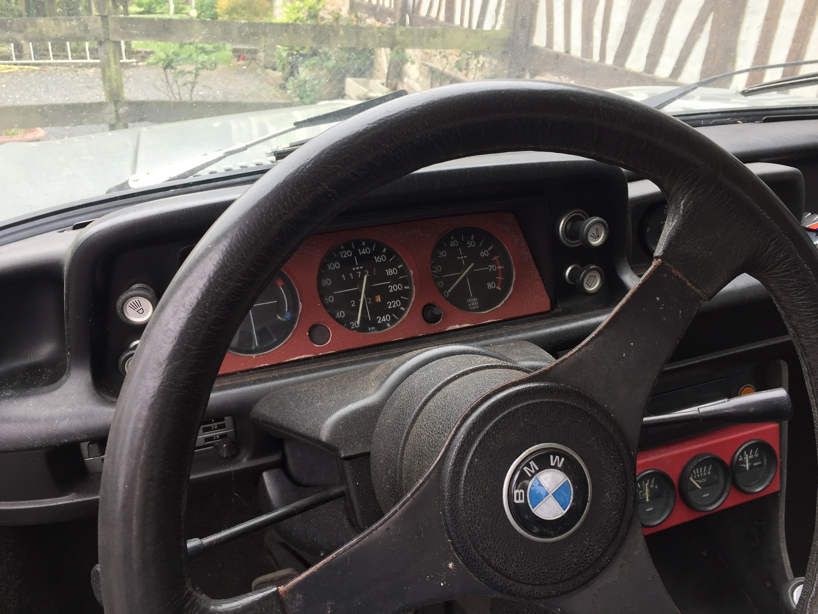

déja photos :-o brute de sortie de grange ou presque ... juste un coup de lavage haute pression ...
la demoiselle dormait dans un garage étanche , et sans lumière extérieure ... du coté de Deauville pour les curieux :lol:
elle n'est pas et n'a pas été à vendre ...
son proprietaire l'avait juste oubliée ... mais maintenant des souvenirs avec son jouet lui reviennent et il la veux :mrgreen:

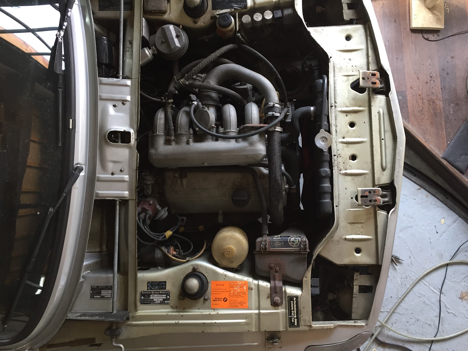

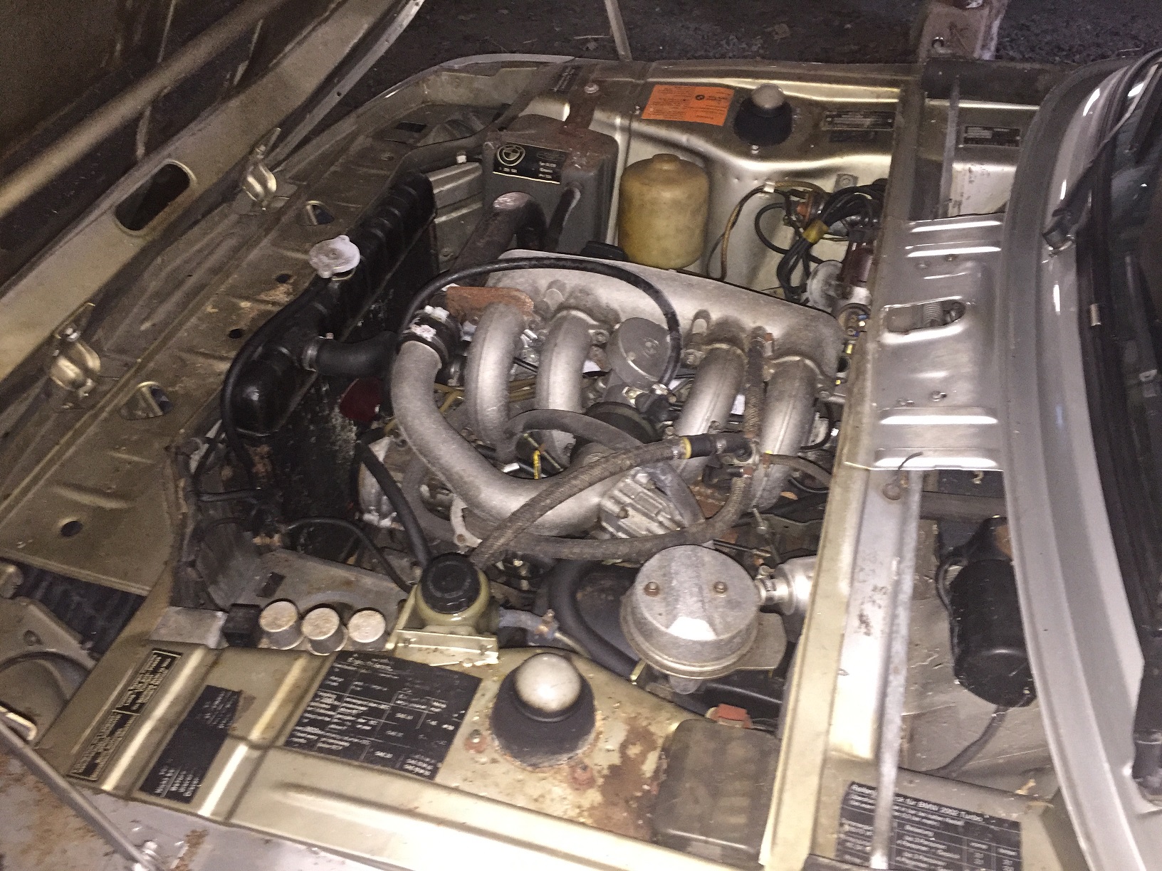

déjà faire de la place ... le capot des 6 est bien encombrant quand on travaille sur le moteur , celui des E10 c'est pire :evil:
petit nettoyage au chiffon legerement humide par ci par là , et grand coup de soufflette , on va pouvoir regarder ce qui se trame là dessous :-o

Hum, oubli pas de gaver l'arrivée d'essence de la pompe à injection de degrippant avant de la faire tourner . Ce serait dommage qu'elle serre vu que c'est spécial . Ensuite les injecteurs doivent être vérifiés aussi. Après tout ce temps il y a peu de chance qu'ils soient encore étanche avec un beau jet. Enfin la pompe à essence est très fragile aussi. Une bonne dose de degrippant pour elle aussi. Et tu dois avoir 3 bars à la pompe à injection. Sinon pistons percés après 500 bornes...
Et dernier point, c'est une e20 pas une e10 :D

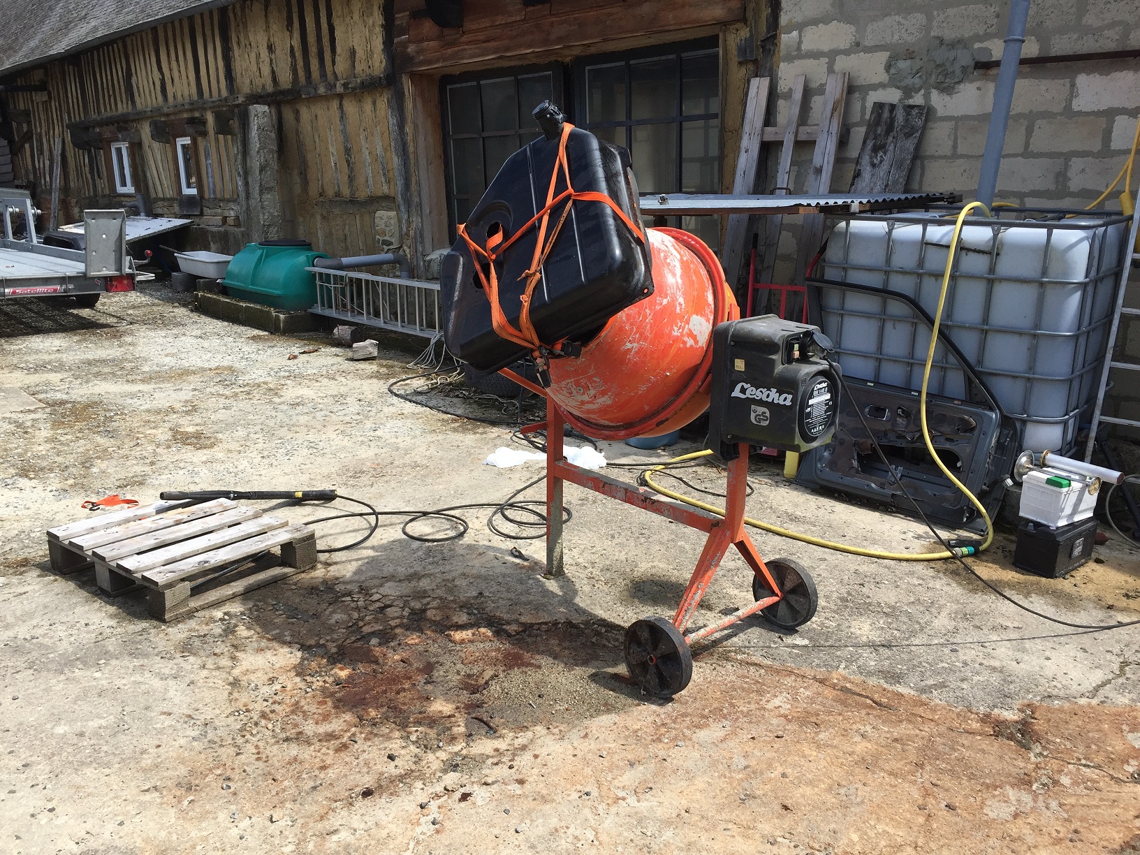

nettoyage du réservoir ...
la vache la crasse là dedans ... et ça tient :shock:
mais bon , systeme D bien connu ... :10:

Je connaissais pas ce bricolage, c'est ingénieux :D

Système D Portugais ! :mrgreen: :mrgreen: Très ingénieux, j'adore !
Le réservoir aussi est spécifique à la turbo, à manier avec précaution quand même, c'est introuvable !
