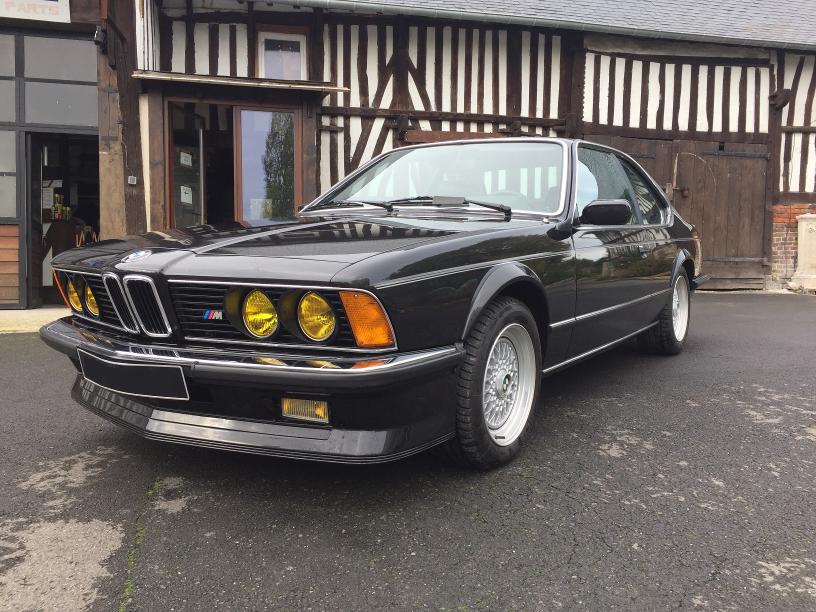

j'en ai une potentiellement à vendre ... celle d'un membre du forum ... elle dort chez moi , je l'ai en garde ...
elle est francaise et est passée chez Picmard ...
une auto , ou il n'y a plus que ... à rouler ...
