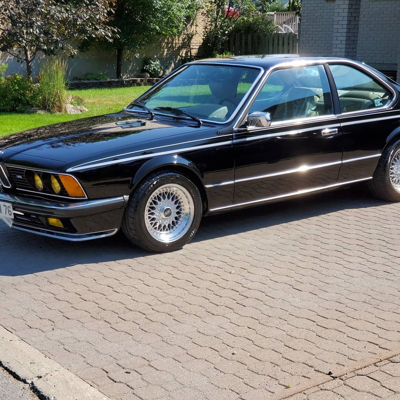

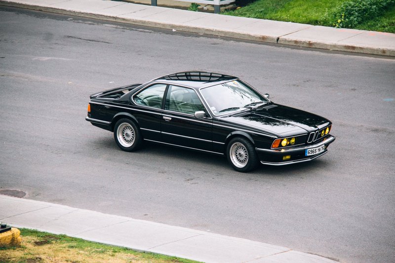

Bonjour à tous, cet été j'ai fait faire un revêtement nanoquartz sur ma voiture. Je voulais partager le résultat avec vous, je trouve ça vraiment réussi!

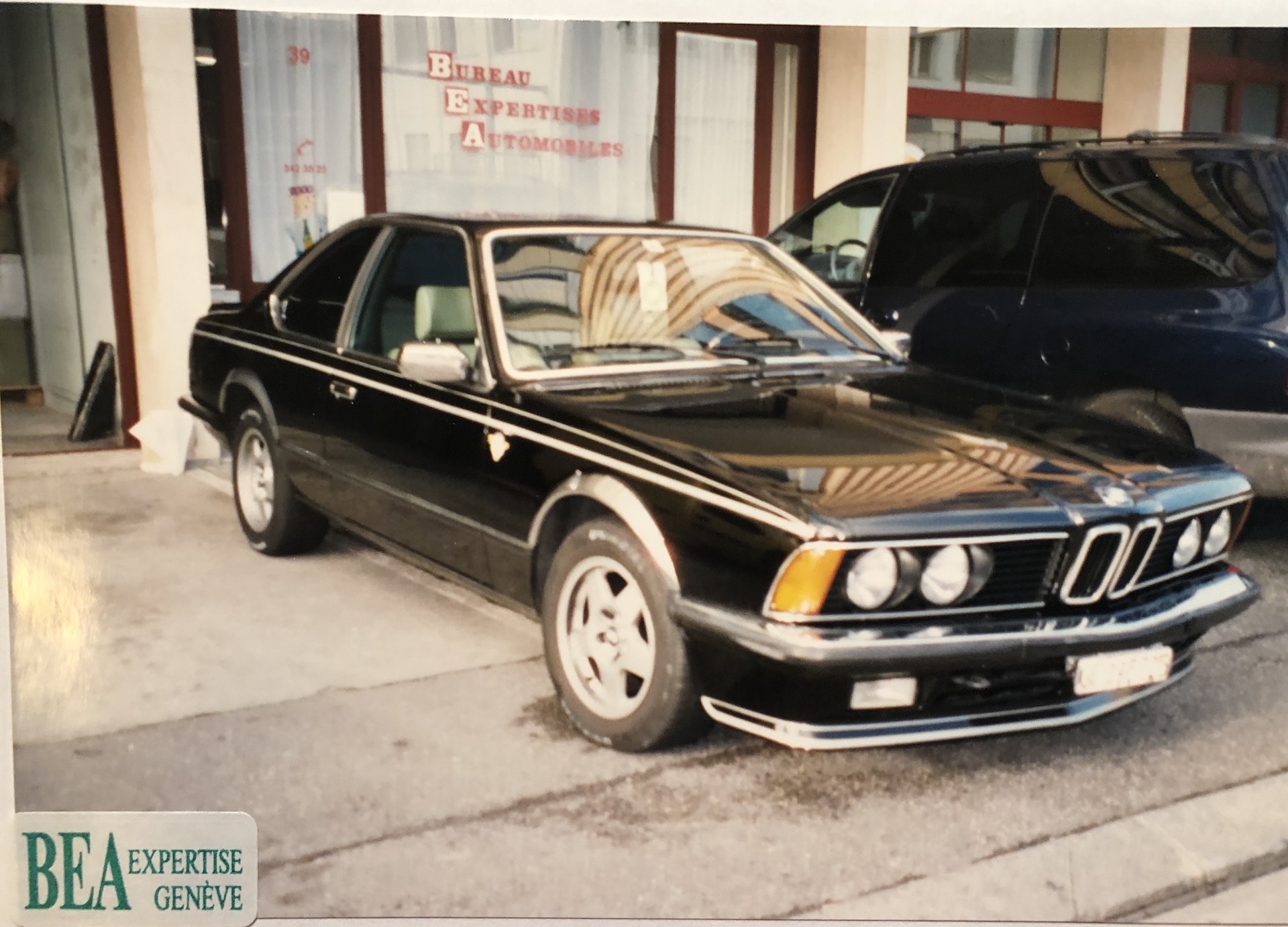

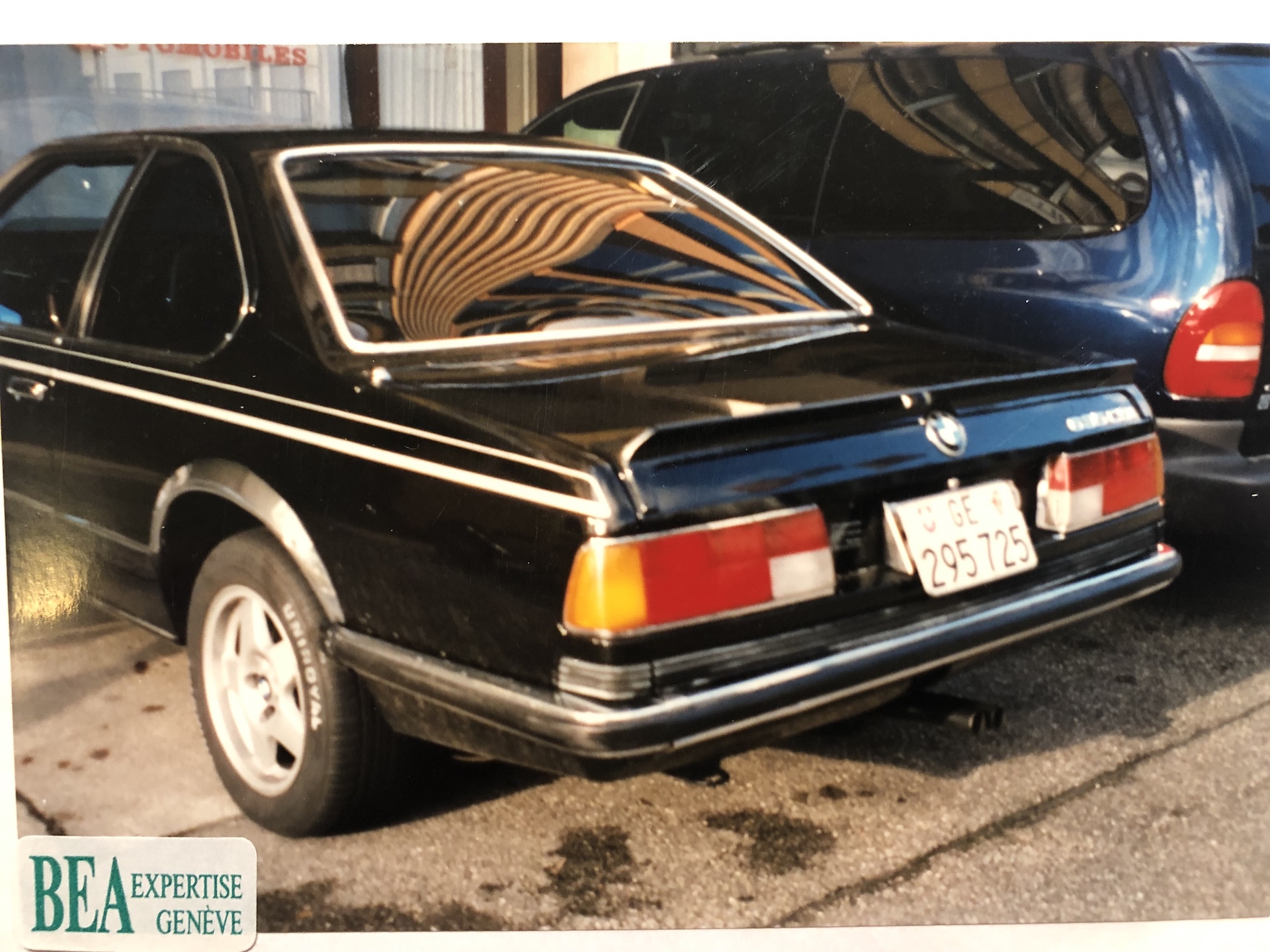

Ma voiture ressemblait à ça lorsque je l'ai acheté. Elle a ensuite été repeinte en 2012.

- Quel est le principe de ce revêtement nanoquartz ?
- Le résultat à l'air d'être "éclatant" 8) :shock:

en gros, lorsque l'on fait un traitement de carrosserie, en général, on suit les étapes suivantes : savon/ dégraissant/ argile -> Compound -> polish et ensuite de la cire comme scellant. Mais la cire ne dure que 6 mois maximum selon le degré d'exposition de la voiture à l'eau.
Le nano quartz (qui est le nom commercial de 'revêtement céramique nanotechnologies') est un scellant qui remplace la cire et qui dure de 12 à 24 mois. Je peux dépoussiérer ma voiture après chaque sortie avec un chiffon en microfibre et le lustre revient immédiatement car rien n'accroche plus la carrosserie.
le produit qui a été utilisé est celui la mais les grandes marques de produits de detailing ont presque toutes le leur. Il y a aussi pas mal de vidéos YouTube qui abordent le sujet, c'est intéressant.

Magnifique rendu !
