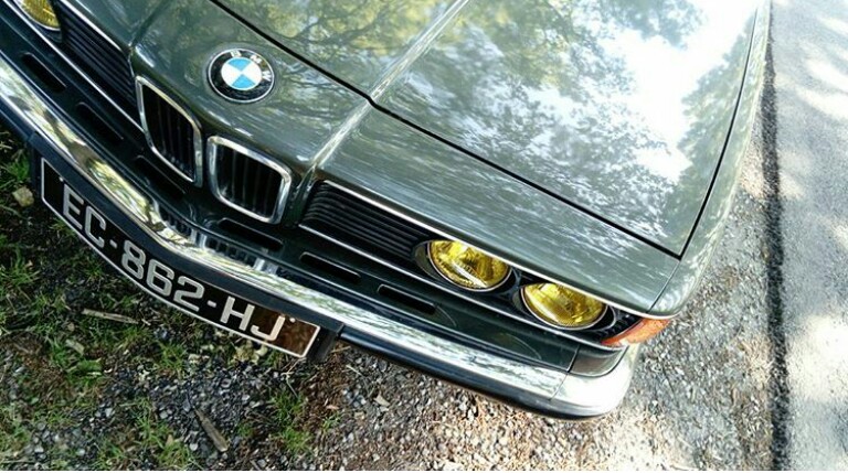

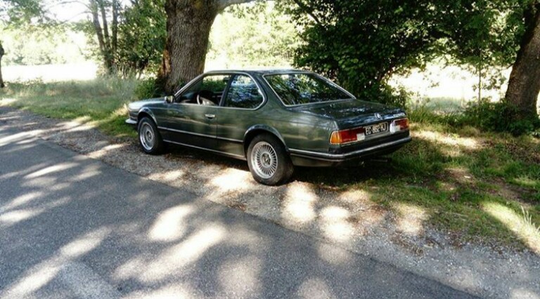

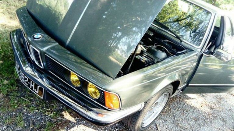

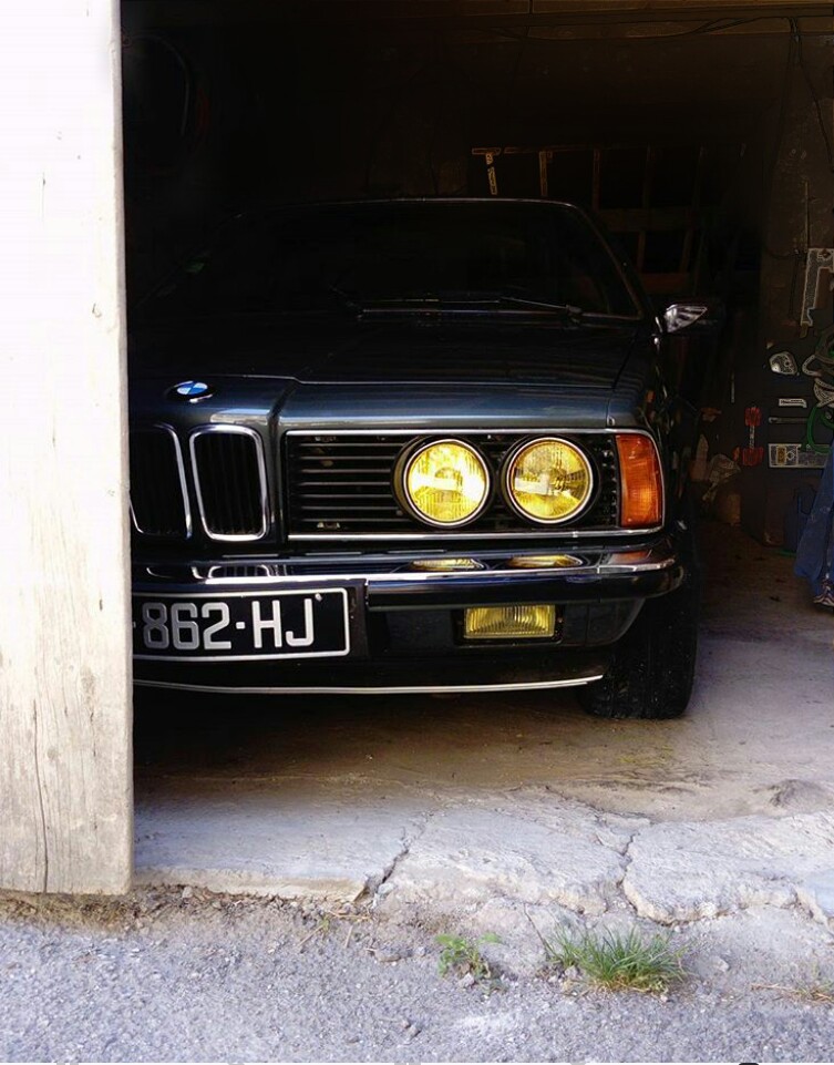

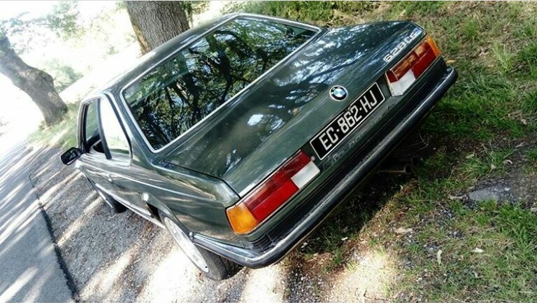

MessagePosté: 15 Juin 2017 19:46
Inscription: 12 Aoû 2016
Messages: 508
:dubi:
PicsArt_06-15-07.20.17.jpg [ 128.73 Kio | Vu 13129 fois ]
PicsArt_06-15-07.20.43.jpg [ 140.39 Kio | Vu 13129 fois ]
PicsArt_06-15-07.21.38.jpg [ 138.27 Kio | Vu 13129 fois ]
PicsArt_06-15-07.23.02.jpg [ 140.92 Kio | Vu 13129 fois ]
PicsArt_06-15-07.23.52.jpg [ 120.64 Kio | Vu 13129 fois ]
PicsArt_06-15-07.24.42.jpg [ 114.69 Kio | Vu 13129 fois ]
PicsArt_06-15-07.25.36.jpg [ 142.02 Kio | Vu 13129 fois ]
PicsArt_06-15-07.26.29.jpg [ 118.84 Kio | Vu 13129 fois ]
PicsArt_06-15-07.28.03.jpg [ 104.71 Kio | Vu 13129 fois ]

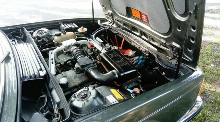

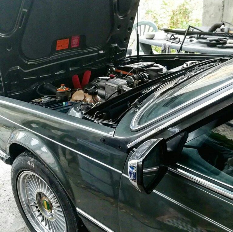

MessagePosté: 16 Juin 2017 06:38
Elle est belle ton auto :pouce:
MessagePosté: 16 Juin 2017 10:16
Tu as vraiment bien bossé sur ta 6, elle est chouette et présente bien !
Quelle est la marque modèle des jantes ?
MessagePosté: 16 Juin 2017 10:24
Inscription: 14 Aoû 2014
Messages: 262
Localisation: Toulouse
Oui elle est vraiment très propre !
Tu en a eu pour combien les mousse du capot ?
MessagePosté: 16 Juin 2017 11:55
Messages: 508
Merci ! :-o
Il reste encore pas mal de petit détails esthétique à régler, des panes électriques et un peu de mécanique à faire..
Ce sont des jantes BMW style 4 avec déports polis et des caches moyeux '' maison "
( montées sur les e32/e34/e38 je crois )
MessagePosté: 16 Juin 2017 11:58
Messages: 508
Merci, environ 50€ sur Wallothnesch.
Ça reste vraiment chère, mais c'est LE détail qui habille le compartiment moteur.

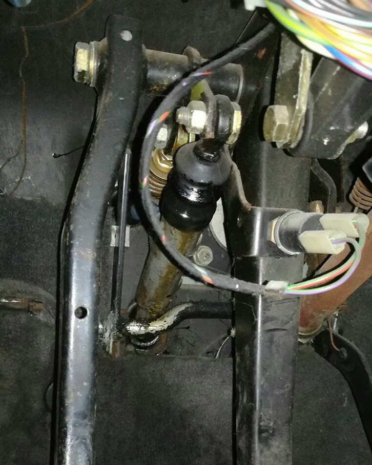

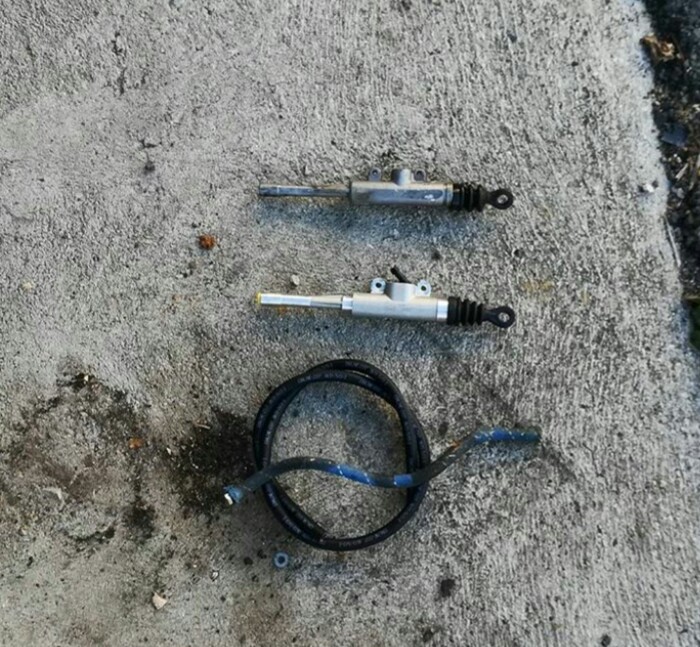

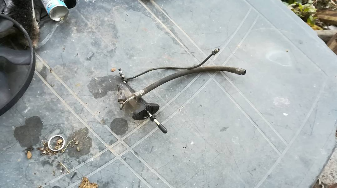

Puis le remplacement de l'émetteur d'embrayage.
M'étant rendu conte tard de la fuite, le DOT4 s'est étalé sur l'intégralité du plancher conducteur et les insonorisants neufs..
J'ai donc finit par tout sortir, nettoyer la tôle du liquide corrosif avec de la lessive et de l'eau chaude, puis remplacer les insonorisants imbibés par des neufs.
Prochaines étapes :
- une peinture neuve pour les supports de pédales qui ont étaient attaqués.
- changement du récepteur/tuyau intermédiaire et flexible la semaines prochaine, pour repartir sur de bonne base.
- passage du Karcher sous la voiture pour être sur qu'il ne reste plus de liquide d'embrayage en contact avec la tôle.
PicsArt_11-19-05.32.45.jpg [ 165.54 Kio | Vu 12752 fois ]
PicsArt_11-19-05.34.00.jpg [ 165.68 Kio | Vu 12752 fois ]
PicsArt_11-19-05.35.31.jpg [ 172.17 Kio | Vu 12752 fois ]

Le tuyau métallique, le flexible et le récepteur d'embrayage furent changés sans encombre, il faut quand même une clef à cliquet avec un cardan et une grande rallonge pour desserrer/ resserrer ce dernier correctement..
Concernant la purge du liquide j'ai appliqué la méthode d'une personne du forum auprès de laquelle j'avais demander quelque conseil, mais je ne sais plus qui sais :oops: :oops:,
En tout cas merci à toi car elle s'est avérer parfaite :pouce:
Remonter la totalité du circuit.
Ouvrir la vis de purge du récepteur.
Brancher une durite d'150cm de long sur cette dernière, placer la en l'air ( ou du moins plus haut que le bocal de liquide).
Remplir le circuit en faisant l'appoint régulièrement.
Attendre 7 jours sans rien toucher et en laissant le bocal ouvert...
Resserrer la vis du purge du bas.
Débrancher la longue durite ( qui est pleine de DOT4, donc HS ).
Pomper très très lentement et successivement sur la pédale pour évaluer la course et voir si il y a des bulles : RAS
Refermer le bocal, rouler !
