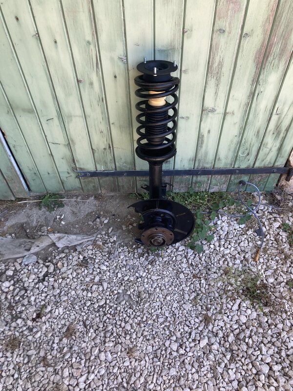

Les 1400 km effectués lors du sharkfest ont mis en évidence que les amortisseurs avant
étaient un peu raide et un claquement avant droit est apparu sur les bosses .
Donc changement des amortisseurs avant + coupelles + kit protection .

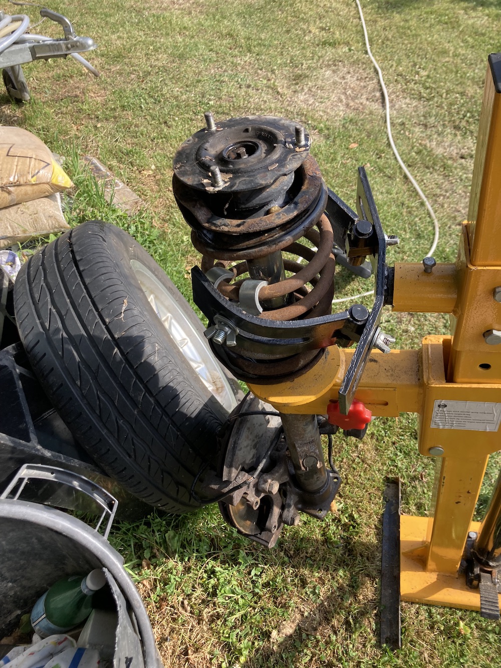

Apres démontage mes amortisseurs etaient des Bilstein pour M635 dont un complément grippé .
j 'ai acheté des KAYABA ref KYB Excel-G 365043
apres remontage la voiture est tres confortable , bonne tenue de route et plus de bruit de claquement :)
IMG_0710.jpeg [ 591.42 Kio | Vu 5967 fois ]
Notez la difference de diametre de la tige d'amortisseur !!

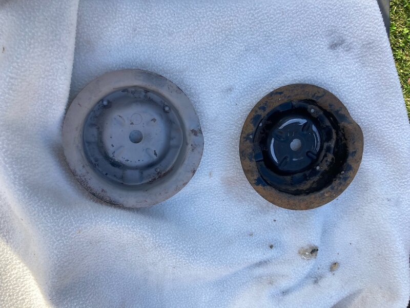

le roulement de la coupelle est mort
IMG_0715.jpeg [ 410.46 Kio | Vu 5967 fois ]
sablage du support superieur

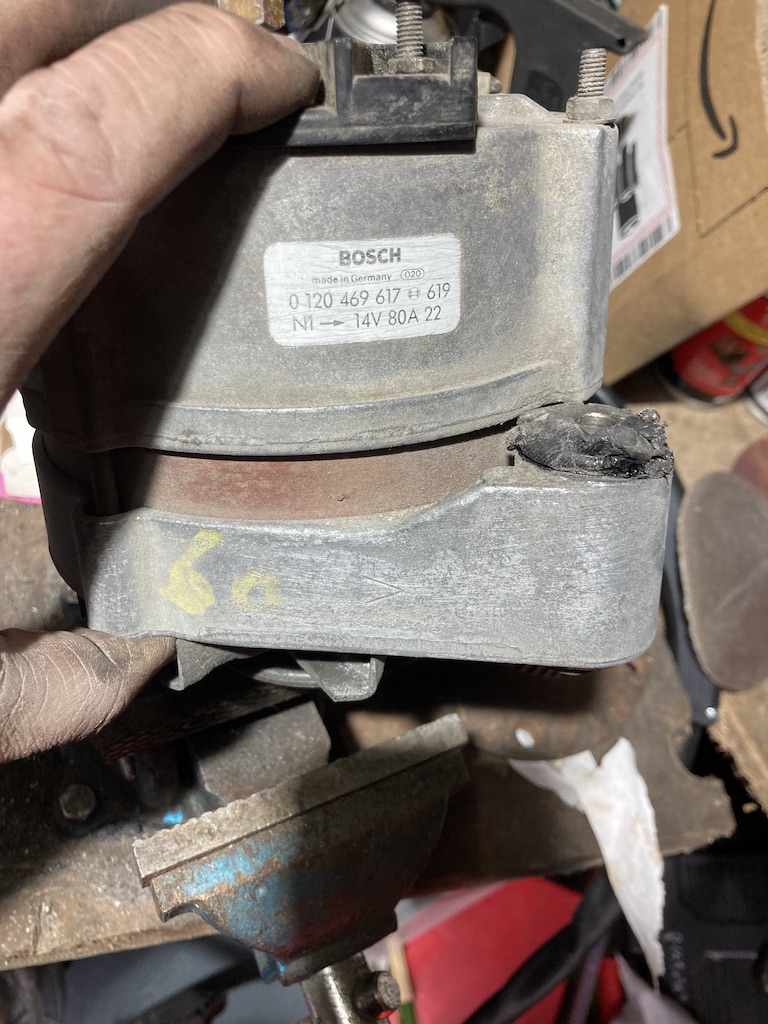

MessagePosté: 12 Mar 2023 14:46

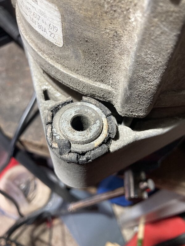

aujourd'hui démontage de l 'alternateur .
les bagues en plastique sont complètement bouffées.
l 'alternateur monté sur ma voiture est un 80 A ref bosch 0120 469 617 619
qui ne correspond pas à ma voiture mais plutôt pour E30 .
Normalement c 'est un 90 A.
Commande de 4 bagues en plastique ref : 12311268433
12311268433.jpeg [ 49.71 Kio | Vu 4877 fois ]
IMG_1491.jpeg [ 239.04 Kio | Vu 4877 fois ]
IMG_1488.jpeg [ 236.56 Kio | Vu 4877 fois ]

Bon boulot ! Du coup la faiblesse relative de l'alternateur ne posait pas de problème ?
