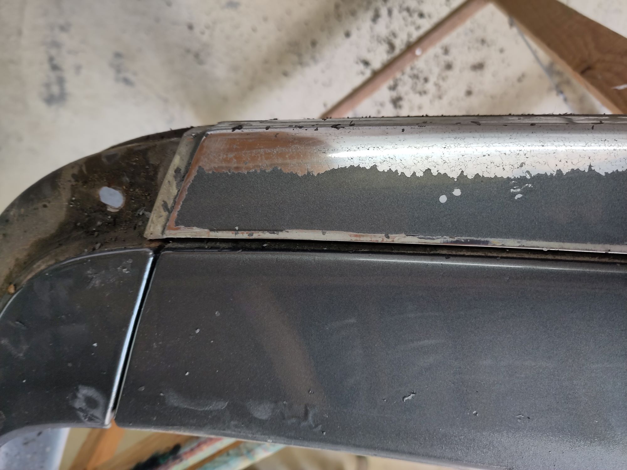

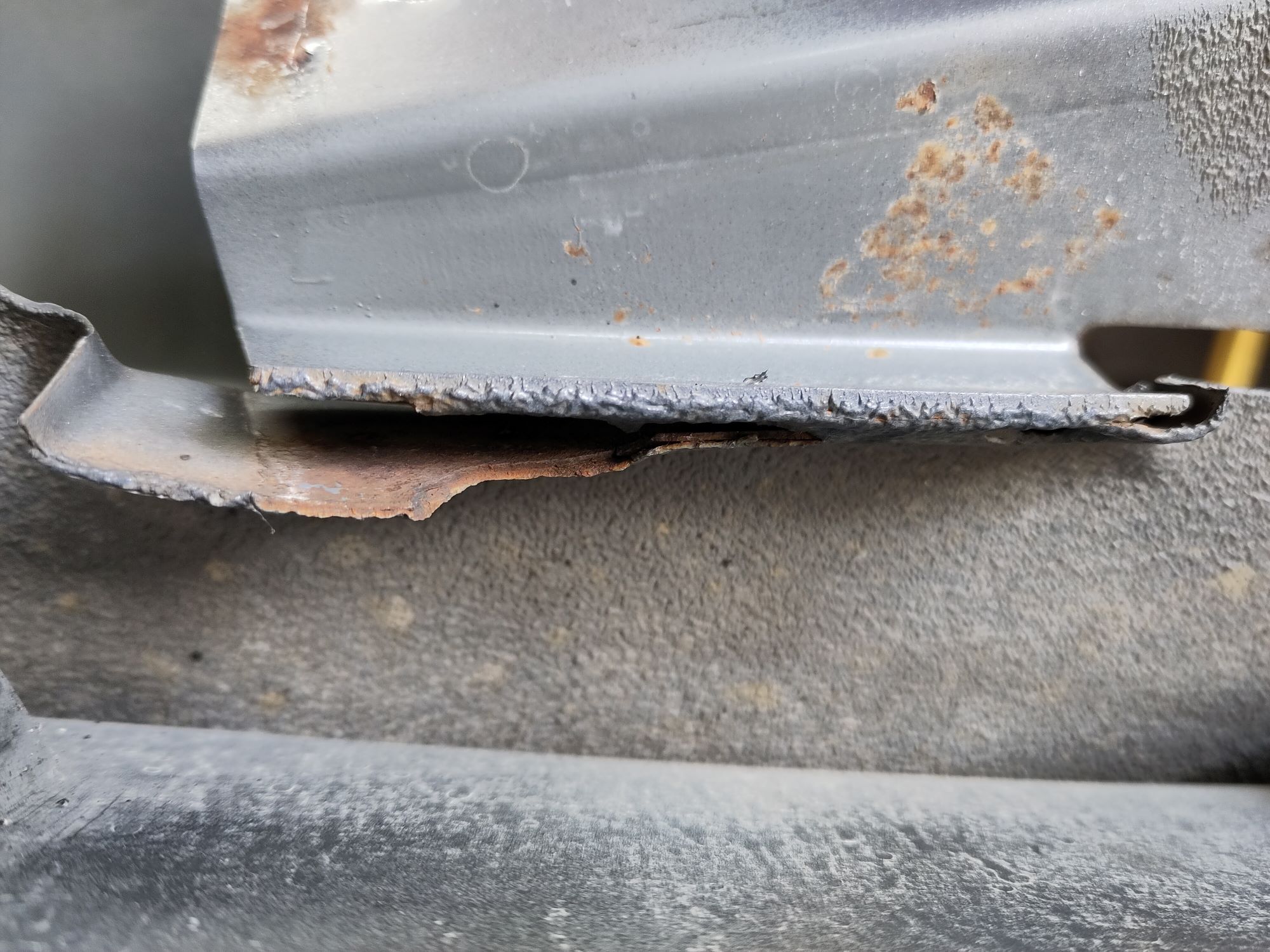

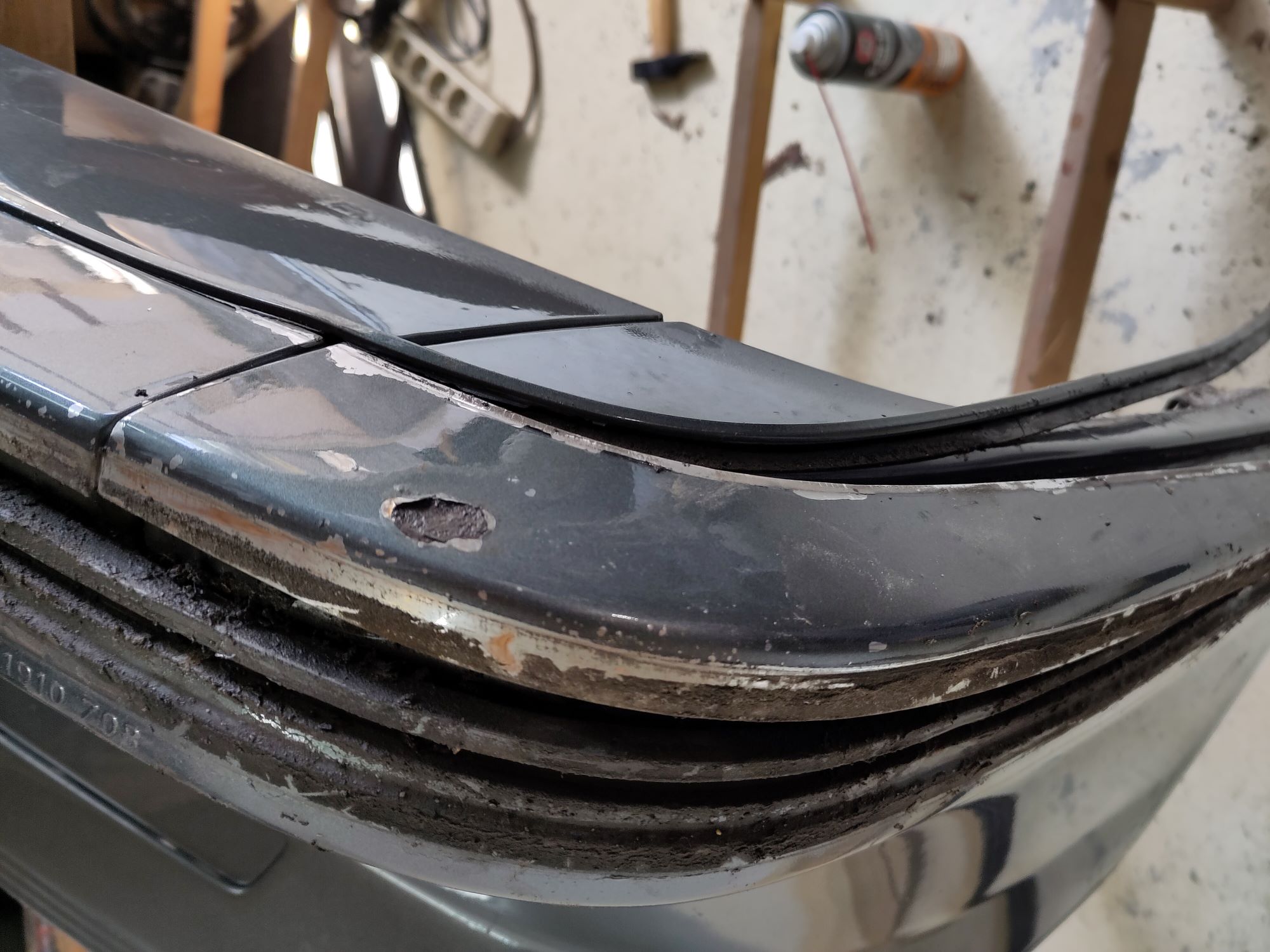

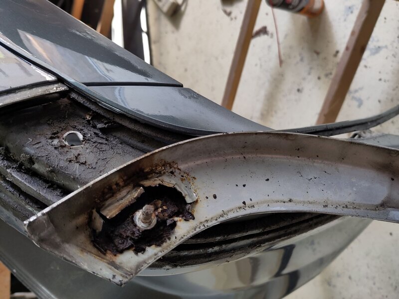

En attendant je me suis attaqué à la rénovation de mon PC avant, et ouch ... la rouille sous les chromes, sur les vis ...
IMG_20230409_112045_2.jpg [ 304.23 Kio | Vu 9106 fois ]
IMG_20230409_112055_2.jpg [ 319.1 Kio | Vu 9106 fois ]
Et bien sûr les quelques "touchettes" ont tourdu le PC les soudures ont sautées:
IMG_20230409_112239_2.jpg [ 403.01 Kio | Vu 9106 fois ]
Et je décape la peinture sur les chromes:
IMG_20230409_115328_2.jpg [ 333.44 Kio | Vu 9106 fois ]

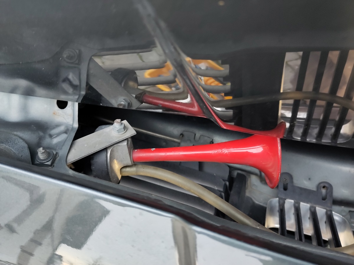

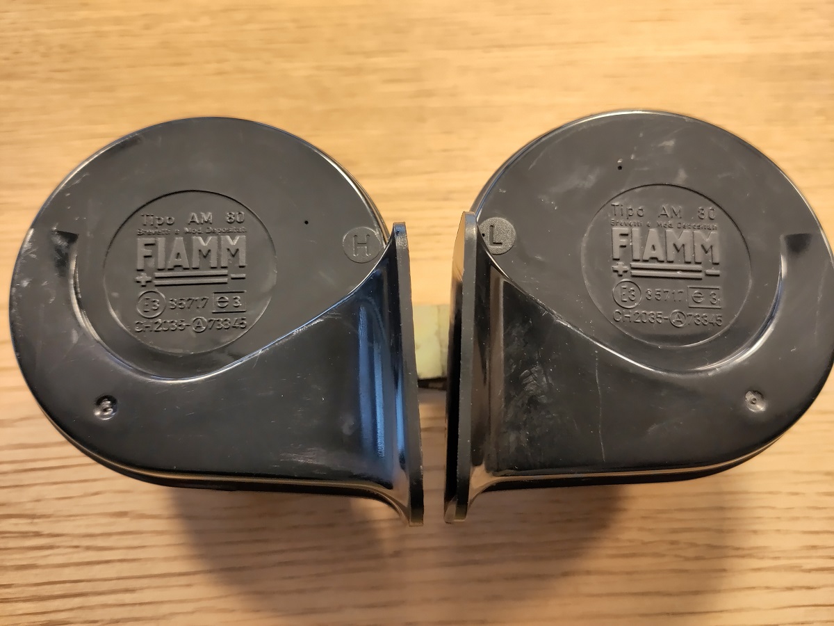

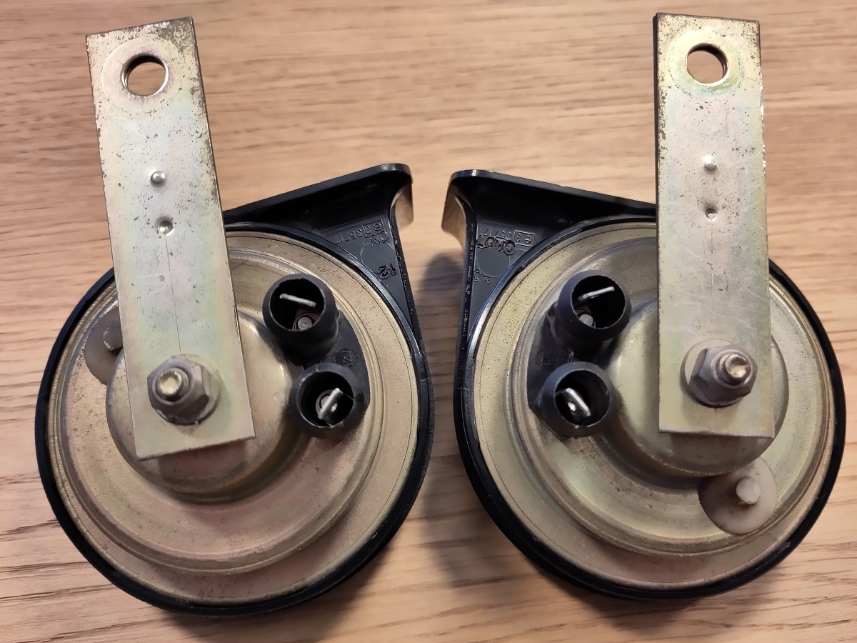

Pour tous ceux qui cherchent des klaxons "origine" qui ne se font plus, les klaxons de moto BMW des années 80 (K75, K100, ...) semblent identiques (ou du moins font le job).
Je cherchais depuis plus d'un an des klaxons propres, et finalement j'ai tenté ceux-ci sur ebay (il y en a plein):
IMG_20240107_153524_2.jpg [ 319.81 Kio | Vu 7261 fois ]
IMG_20240107_153642_2.jpg [ 217.8 Kio | Vu 7261 fois ]
L'important est de choisir ceux qui ont bien cette connectique (2 broches).

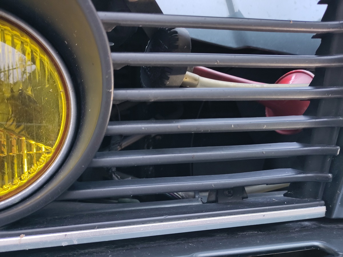

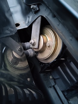

Du coup j'ai pu retirer les vilaines trompettes rouges présentes sur la voiture:
IMG_20240107_154438_2.jpg [ 311.36 Kio | Vu 7261 fois ]
IMG_20240107_154442_2.jpg [ 251.88 Kio | Vu 7261 fois ]
Tout fonctionne bien et pique moins les yeux :D
IMG_20240107_171125_2.jpg [ 38.46 Kio | Vu 7261 fois ]
IMG_20240107_171142_2.jpg [ 266.26 Kio | Vu 7261 fois ]
Et merci Marcel pour tout les petits conseils qui m'ont permis de ne pas galérer !!

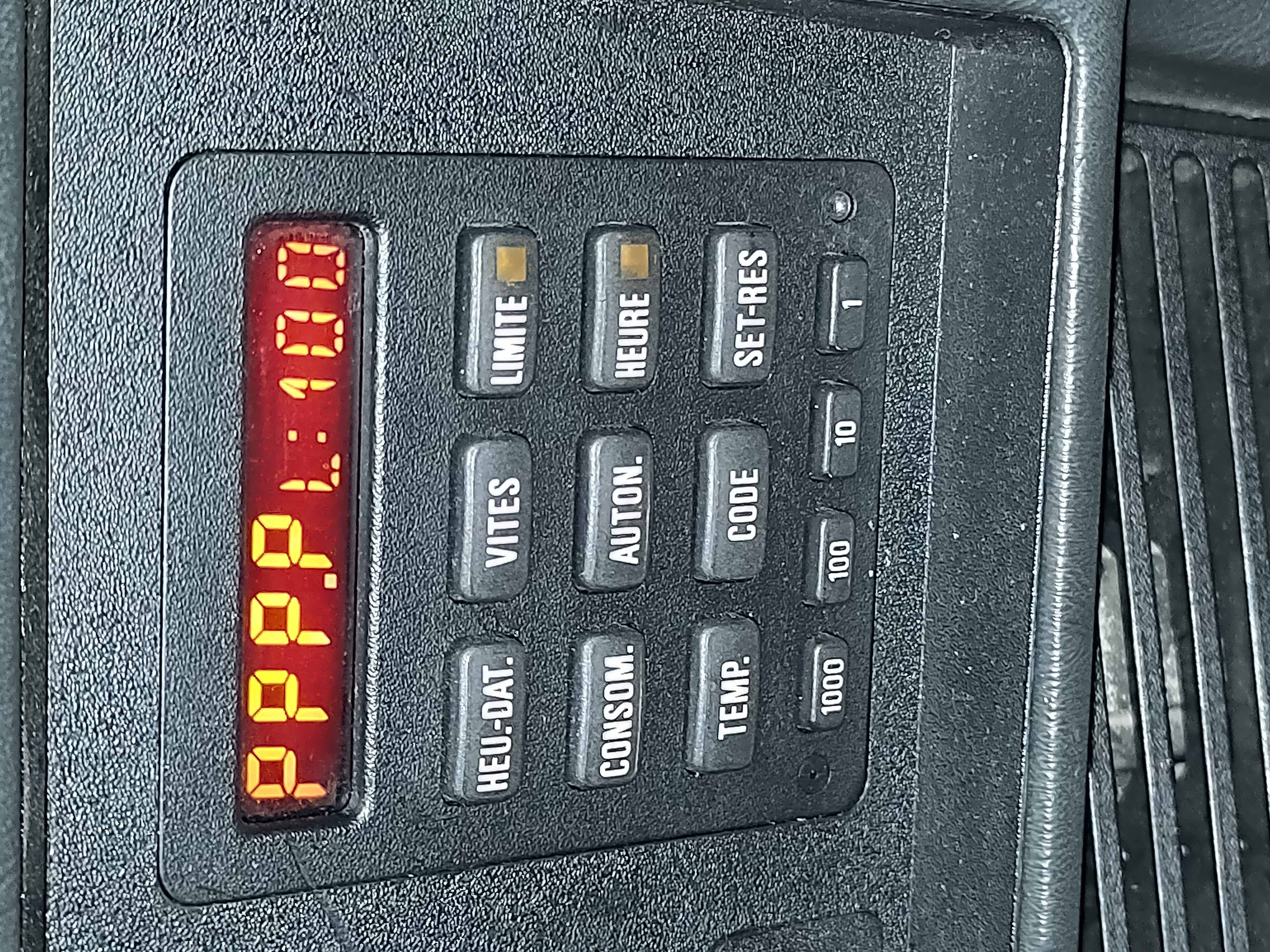

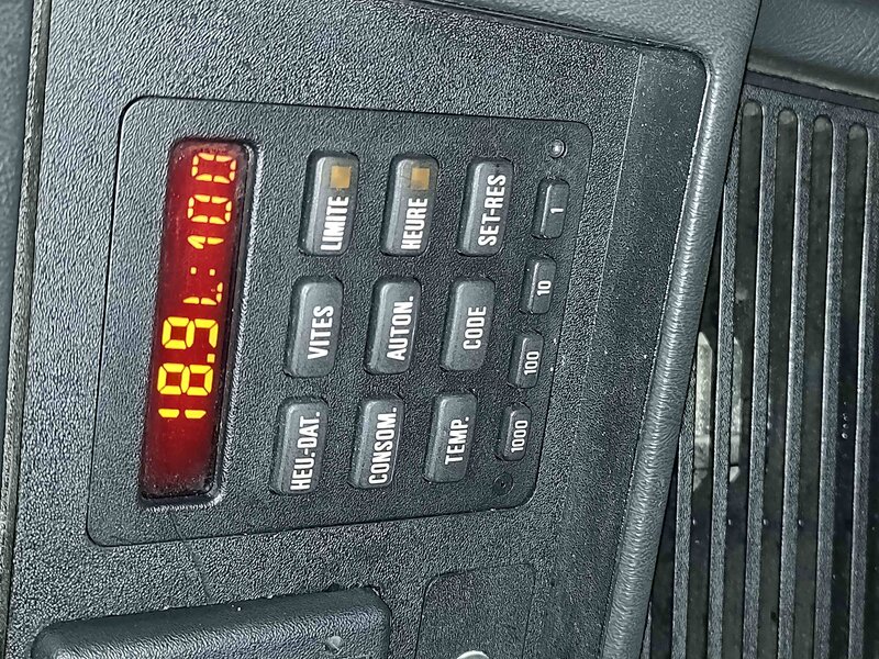

J'ai cherché sur le forum, peut être mal, mais je n'ai pas trouvé la solution au problème suivant: j'ai eu un problème avec mon ODB qui s'est mis en défaut avec un affichage "PPPPP" quel que soit le menu demandé.
OdbDefaut.jpg [ 1.3 Mio | Vu 7227 fois ]
J'ai fini par trouver sur le net: il faut débrancher la batterie (les 2 cosses!) pendant au moins 5 mn. Résultat:

Voià. Au cas où ...

Ah oui PPP c'est sympa mais pas très précis :mrgreen:
Les avertisseurs de moto font le bon bruit par rapport à une voiture ?
 Sujet du message: Re: présentation
MessagePosté: 14 Jan 2024 22:01
Inscription: 29 Aoû 2022
Messages: 55
Localisation: 78
Excellente question! Je me rends compte en lisant ta question que lorsque je les ai essayés je n'ai rien noté de particulier (si ce n'est que c'était bien mieux que le "pouette" des trompettes) ... à voir (entendre) au Sharkfest? :D

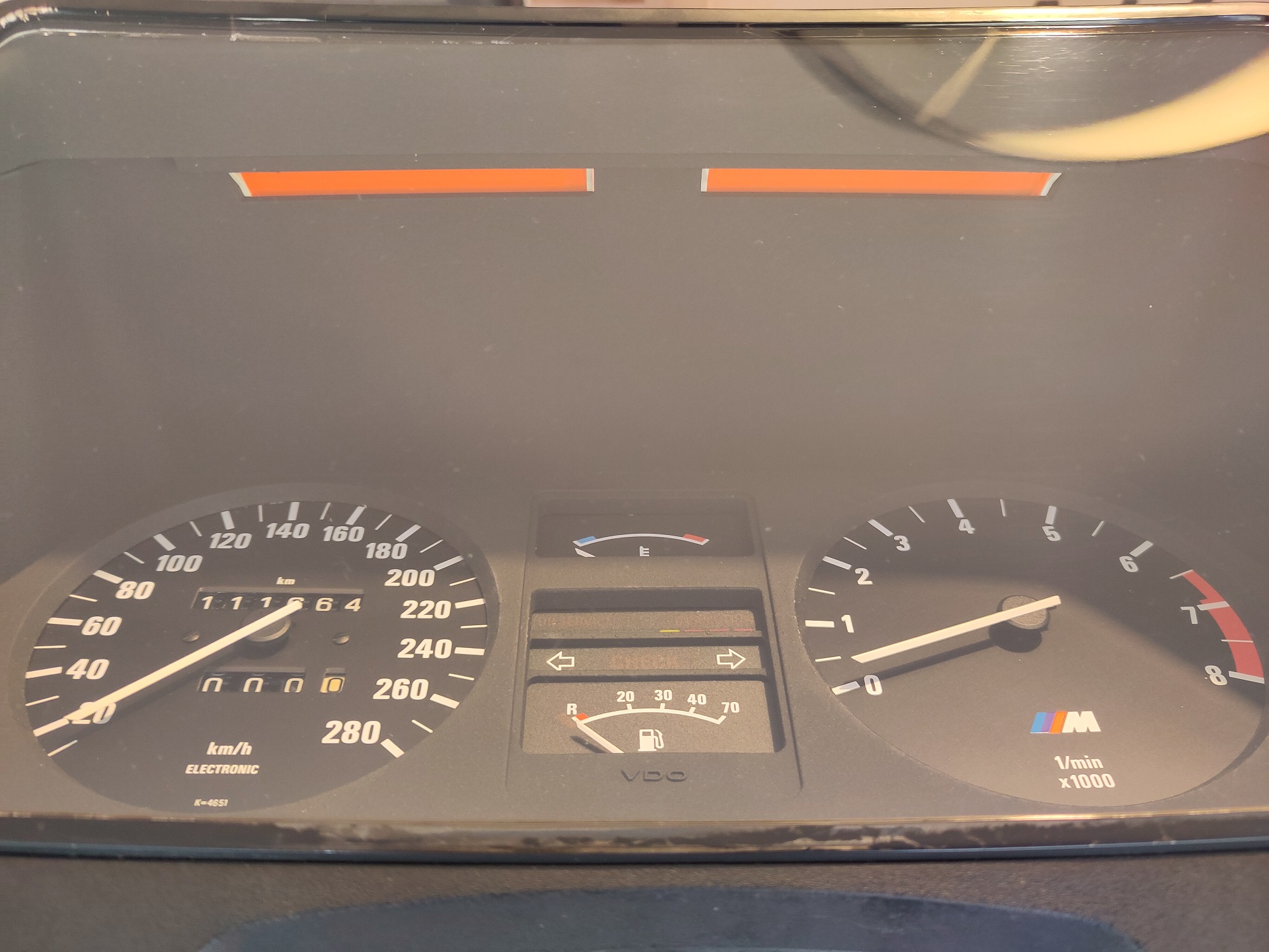

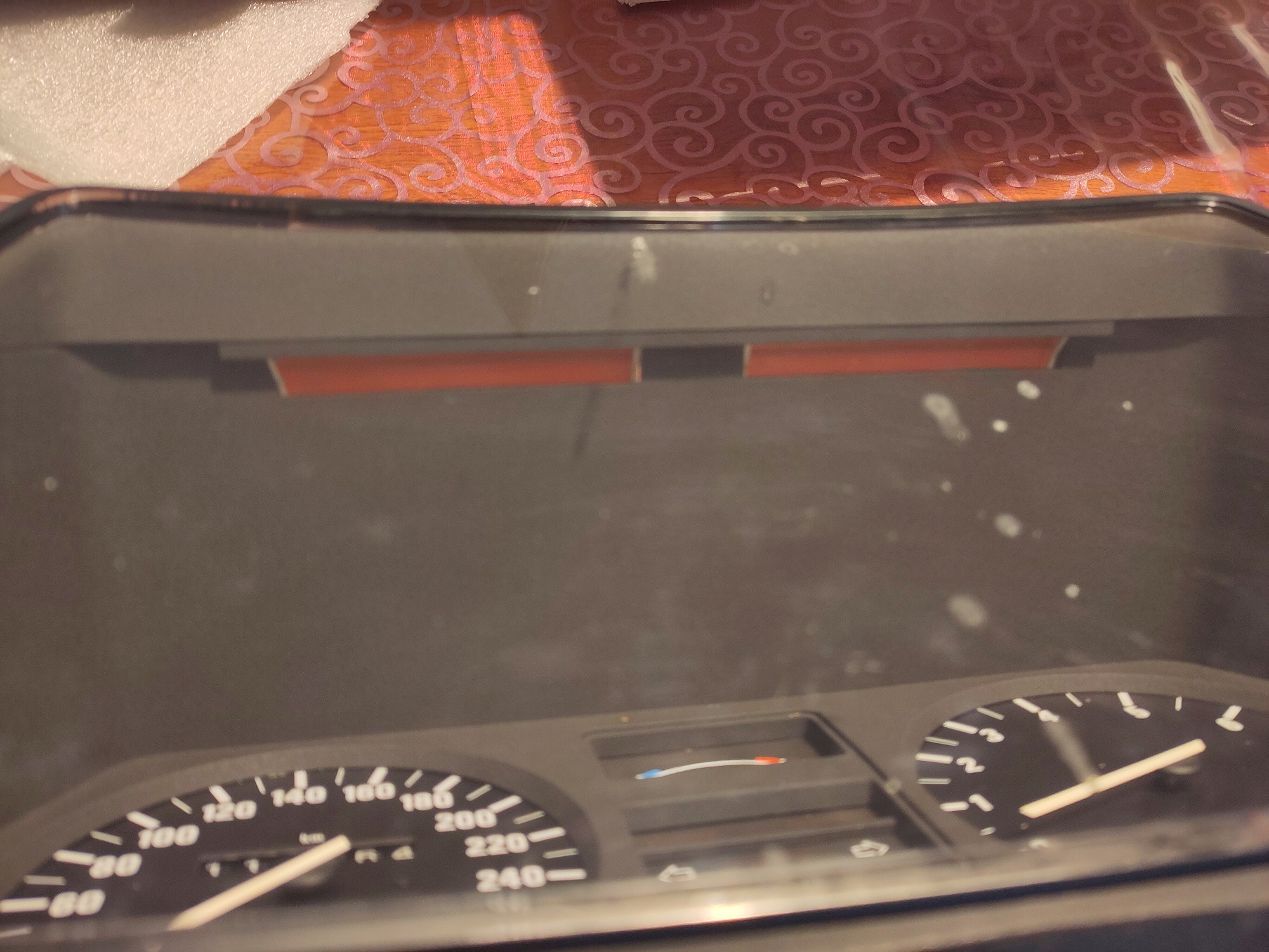

Je me suis lancé dans le nettoyage et la réfection du compteur qui était bien rayé avec des salissures à l'intérieur de la vitre due à une précédente réparation:
IMG_20240323_174433.jpg [ 818.53 Kio | Vu 6850 fois ]
Après un nettoyage de l'intérieur avec une micro fibre et deux passes de polish (cut+finition) à l'extérieur, il a l'air neuf:
IMG_20240324_084215.jpg [ 787.88 Kio | Vu 6850 fois ]
1000 mercis au tuto technique pour le démontage.

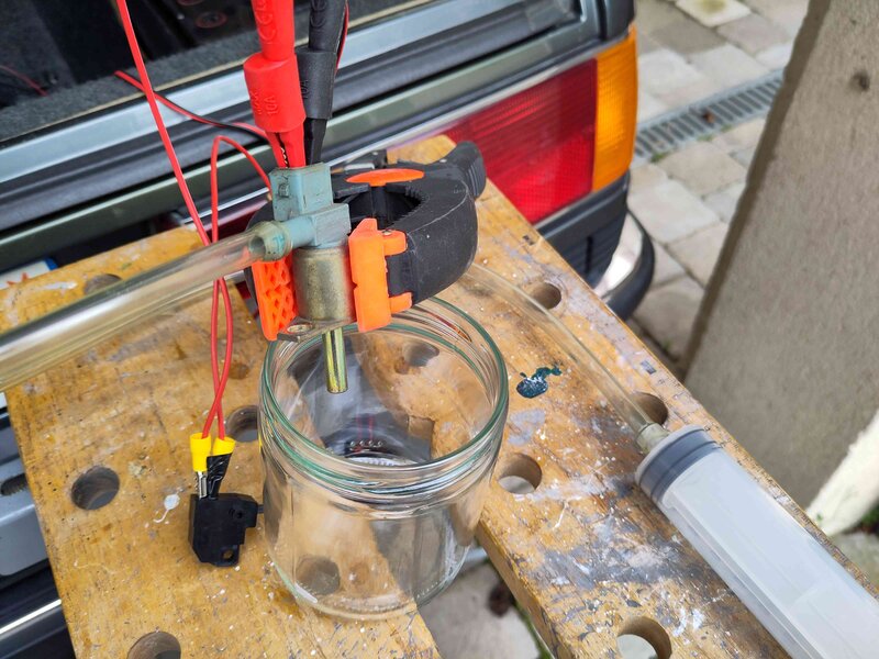

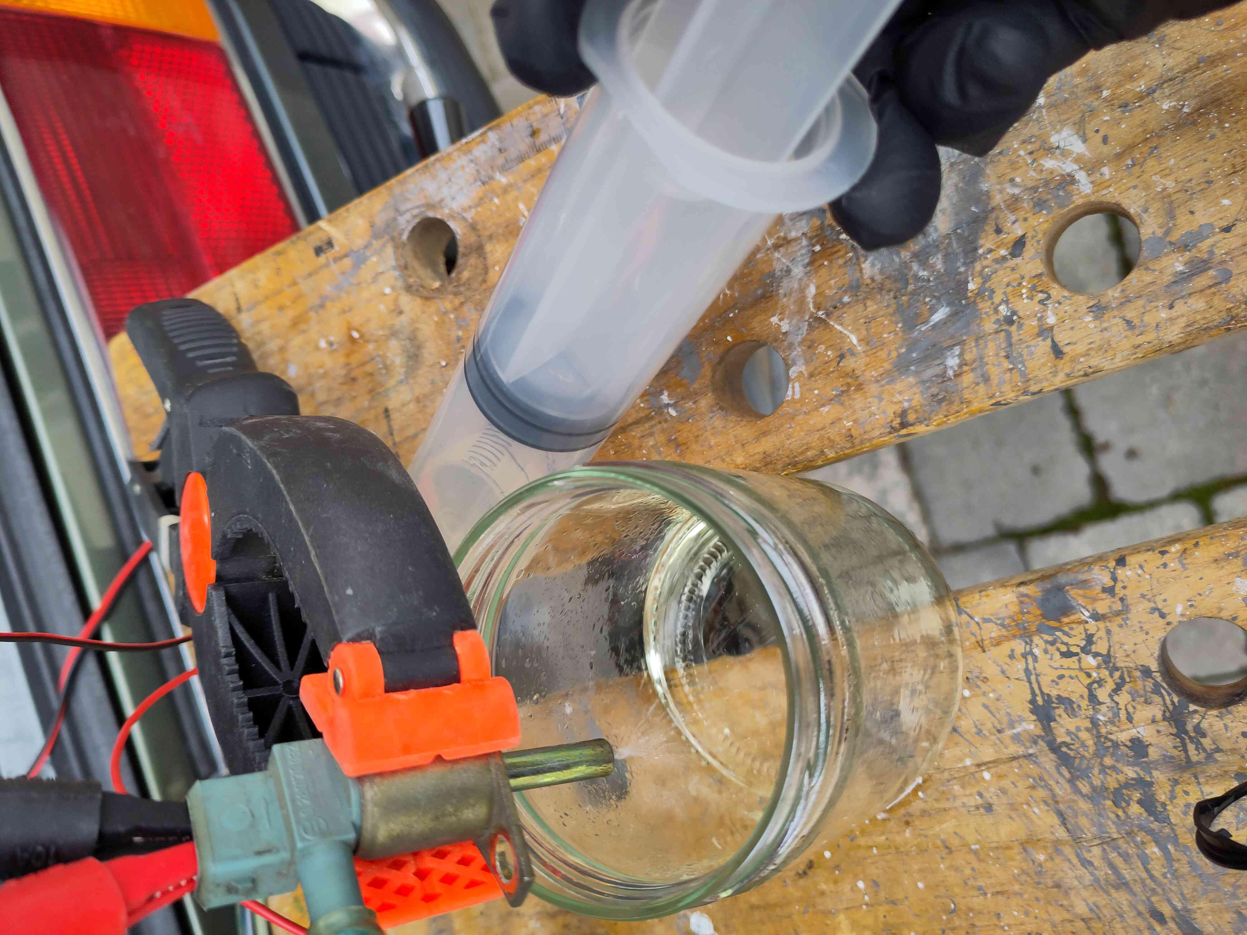

Démarrage à froid la suite: j'ai donc démonté l'injecteur de démarrage à froid, en le branchant sur du 12V il claque bien, et lorsque je démarre il y a bien 12V dans la cosse de l'injecteur.
J'ai tenté un bricolage artisanal pour le nettoyer: une seringue, un interrupteur, pinces crocos et un nettoyant spécial injecteurs:
MontageNettoyageInjecteur.jpg [ 497.02 Kio | Vu 6781 fois ]
MontageNettoyageInjecteur2.jpg [ 487.03 Kio | Vu 6781 fois ]
Résultat: démarrage au 1/4 de tour comme avant, mais cette fois l'aiguille du compte se fige sur 700 tours et ne bouge pas d'un millimètre, ça tourne "rond". Elle ne "ratatouille" plus du tout! Ce n'est pas encore les 1200 tours attendus à froid mais ça n'a déjà plus rien à voir.
Du coup je me lance dans le nettoyage des 6 autres avec la même méthode ... pour le moment la rampe me résiste un peu, je n'arrive pas à la retirer. Il y a sûrement un truc à savoir.

Si tu as enlevé toutes les vis de la rampes d'injecteurs, il faut juste tirer dessus d'un coup sec. Les joints o-rings sont probablement d'origine et un peu collés. Il te faut prévoir d'en acheter 13 pour tous les changer lors du remontage : 2 par injecteur et 1 pour le régulateur de pression d'essence.
Mes injecteurs, je les ai fait nettoyer avec une machine spéciale. Ca permet aussi de les tester en mesurant qu'ils donnent tous la même chose. Peut-être que dans ta région tu peux trouver un préparateur qui dispose de cet équipement.
