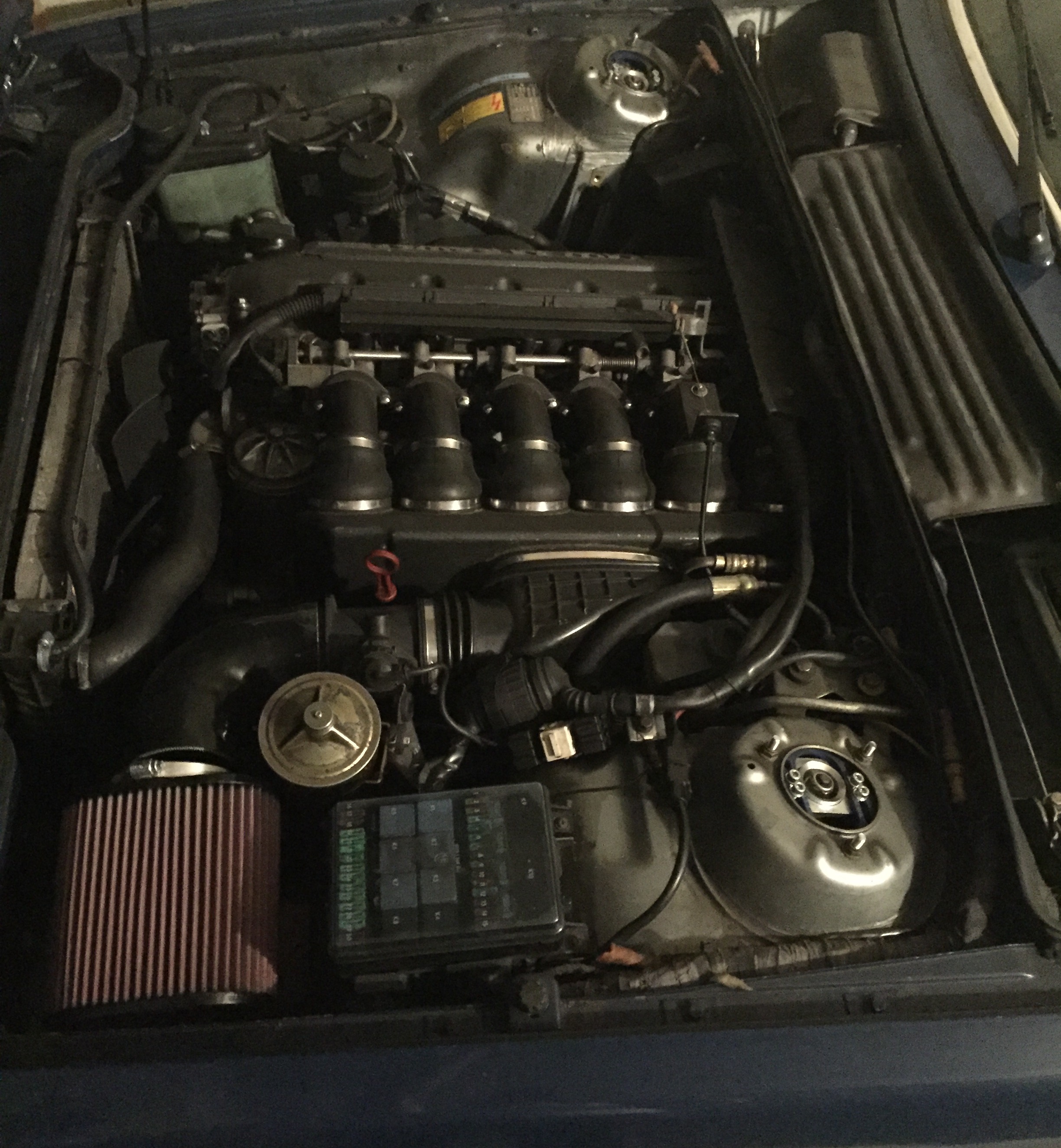

Mise en place d'une platine réglable en avance et hauteur !!!! (avec mes 1m93, ça sera plus pratique si quelqu'un de plus petit essaie ma voiture... :pouce:
20160325_175019.jpg [ 974.85 Kio | Vu 17609 fois ]
(Merci jacques pour la platine)
Mise en place d'un filtre à air (K&N, au dimensions maxi) !!!! :mrgreen: (impossible de faire une boite à air, pas assez de place a cause du bloc ABS délocalisé.)
Je vais essayer de cloisonner un peu le filtre par contre. Voir même lui faire un cache au dessus, (Je trouve que ça fait tuning les cônes comme ça).
Juste posé à blanc.
IMG_3023.JPG [ 1.37 Mio | Vu 17609 fois ]
