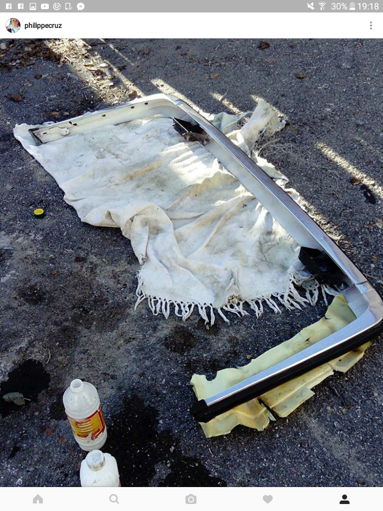

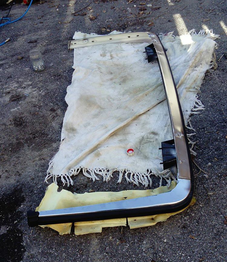

Décapage de l'ancien anti gravillon qui était hyper collant et à attirer chaque poussières et garviers, puis applications d'un nouveau, Facom évidemment. Collage des joints à la néoprène et traitement des tranches au rustol

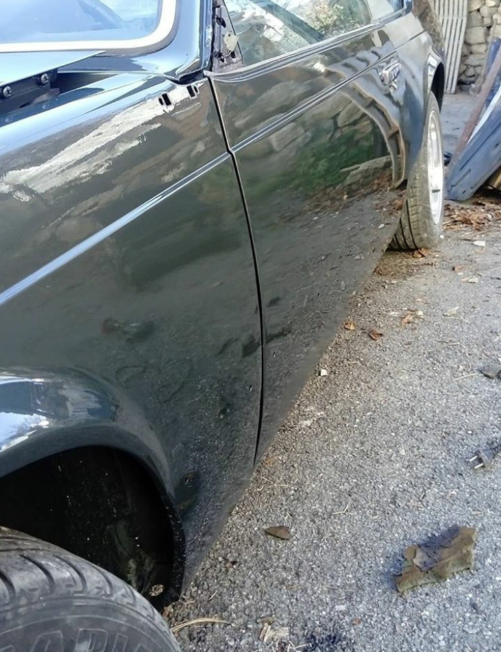

Voiture récupérer ce matin. Elle est super ! :-o :-o
Je récupère les baguette de vitres et le par choc dans 2-3 mois
Les photos ne sont pas tops car j'étais pressé, demain j'en refait de meilleurs qualité.

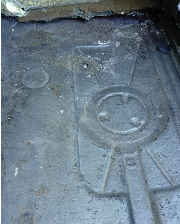

Quelque photo du planchet,
il présenté quelques traces d'oxydation superficielles, tout à était traité, j'ai aussi redressé au maximum les 2 trapes de visites enfoncées et les ai étanchifiées.

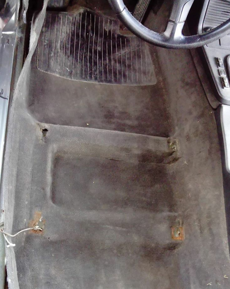

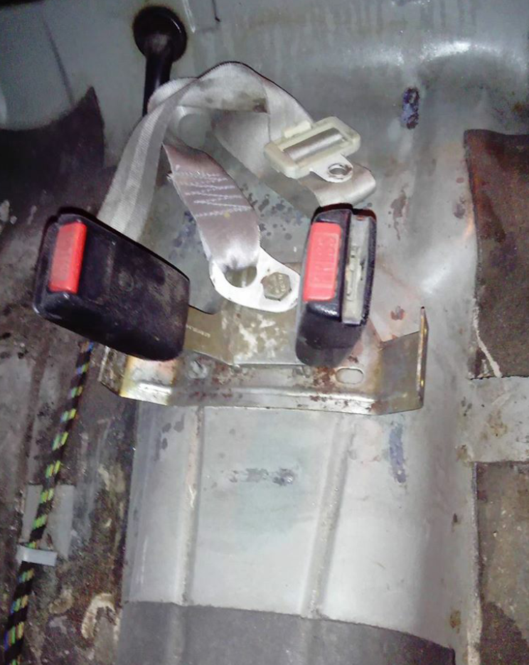

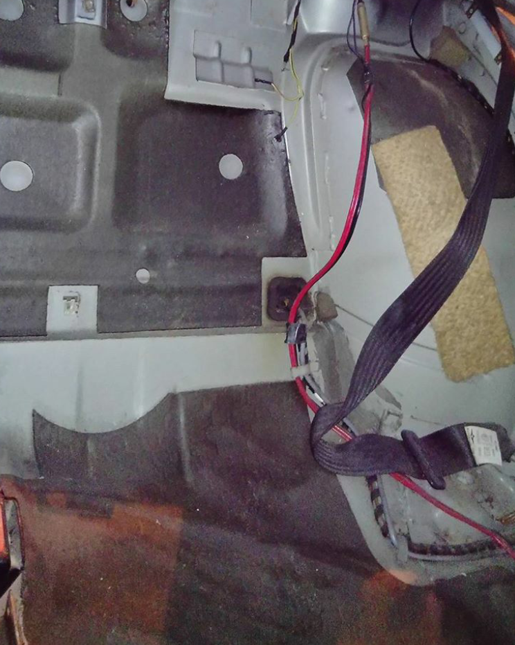

Demontage/ lavage de TOUTE les moquettes de la 6 ( oui, sauf la plage arrière, c'est déjà fait )
Donc demontage de la console centrale, gros nettoyage du comportement, inspections des fils de l'auto radio, tout semble bon, les commande des ventalitions sont opérationnelles .. aucune bidouille, aucun tuning, aucun fils coupé, je suis en plein rêve !!! :shock: :mrgreen:
Lavage au savon noir+brosse, séchage à l'aspirateur à eau ( ce savon est super, mais il présente un défaut énorme, il sent très très fort et longtemps.. prévoir 3 à 4 jours d'aération des moquettes, sinon la voiture sent très mauvais )
On notre quand même l'état de crasse des 2 moquettes de l'habitacle :|
Tout est en séchage, je remonte tout demain, puis prise des photos ! :pouce:

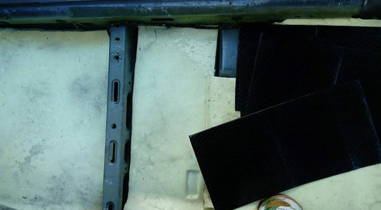

La moquette est sortie, je pose les nouveaux insonorisants ! C'est quand même plus pratique :roll:
Pour ma part je n'est pas remplacer les insonorisants du tunnel, ni des toles à l'avant du plancher car elle sont en parfaites état et assez spéciales, donc simples découpes, puis raccord avec les nouveaux
Donc découpe, pointes de colle aux extermitées, application, puis pose des plaques insonorisantes phoniques acheter dans un centre auto ! Je vous dirait mes impressions dans quelque temps :-o

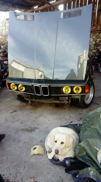

Remontage du nez.
Traitement des corps creux a la cire Restom avec le papa ! Ça lui rappel l'époque de ses e12 528 et de sa 320/6 e21,
mais comme tout bon citroéniste il c'est senti obligé de faire une remarque " Elles sont pas mal ces 6, mais ça ne vaut sûrement pas une Sm ou ma Ds.. faut croire j'ai raté quelques chose dans l'éducation de mon gamin :| "
Un sacré jaloux celui là ! :lol: :mrgreen:

En plus, ton chien t'aide . :wink:
Non ! Pour l'instant il digére ! :lol:

Remontage des feux et du par choc arrière
Et je vais replacer prochainement le joint de coffre, évidemment :-o
