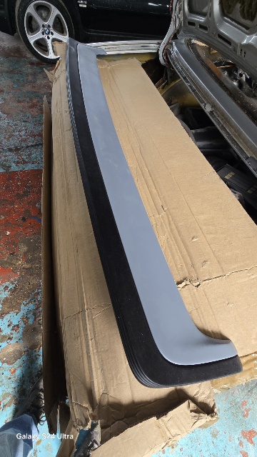

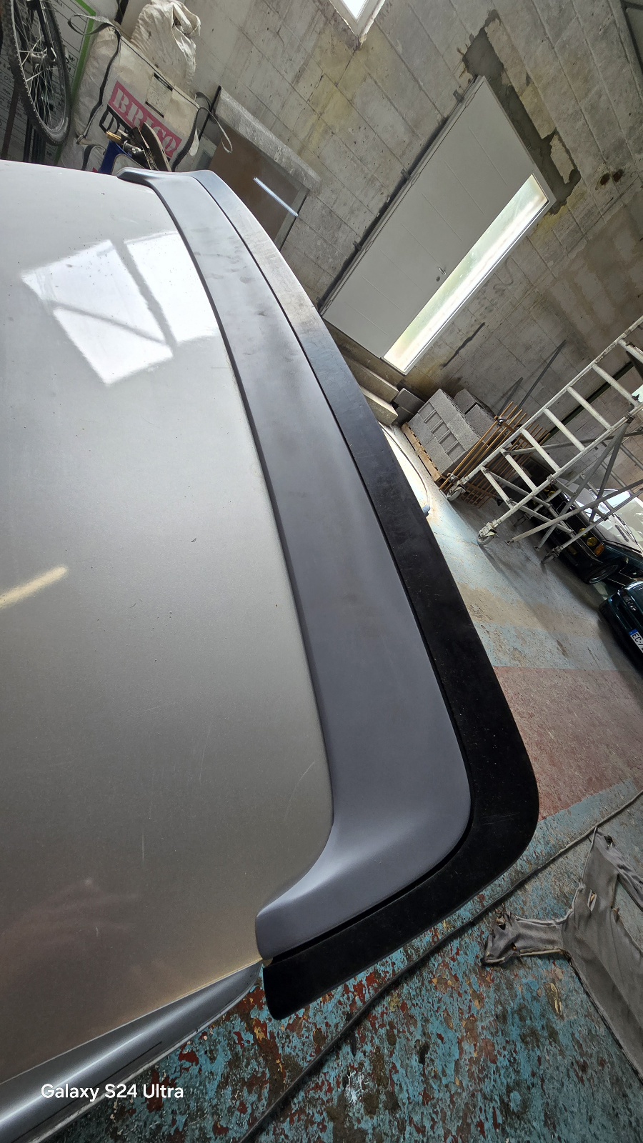

Il y a quelques années , j'avais acheté à Barrio un becquet M-tech qu'il avait rénové.
20250605_164641.jpg [ 118.48 Kio | Vu 9605 fois ]
La pièce d'époque est belle, ce qui n'est pas surprenant quand on connait Barrio.
En prévision du sablage , je me suis dit que ce serait bien que la malle arrière soit percée avant , histoire d'éviter l'apparition de corrosion au niveau des trous.
Et là, bonne surprise , la malle était déjà percée , les trous avaient juste été mastiqué .
Petit pose à blanc pour voir ce que ca donne.
20250605_164539.jpg [ 559.98 Kio | Vu 9605 fois ]

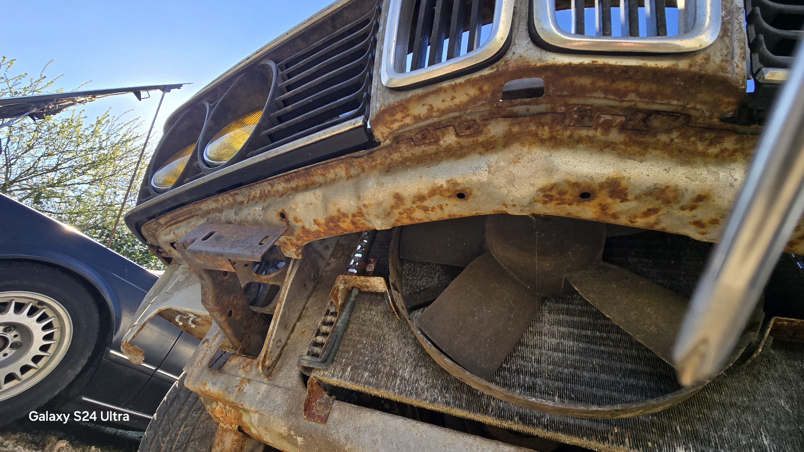

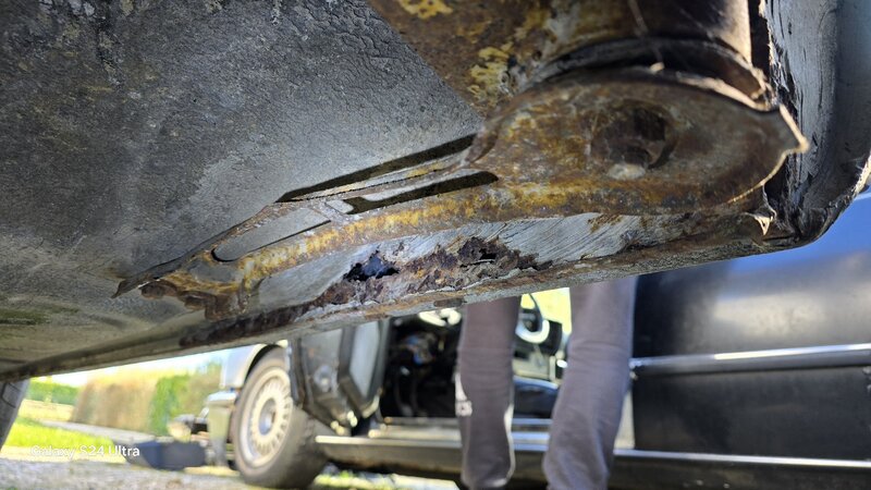

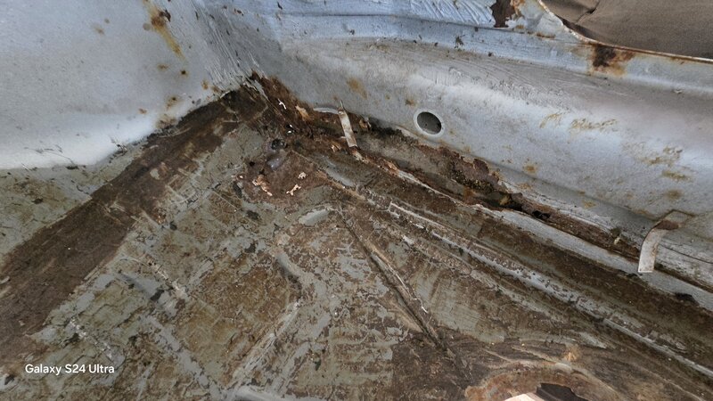

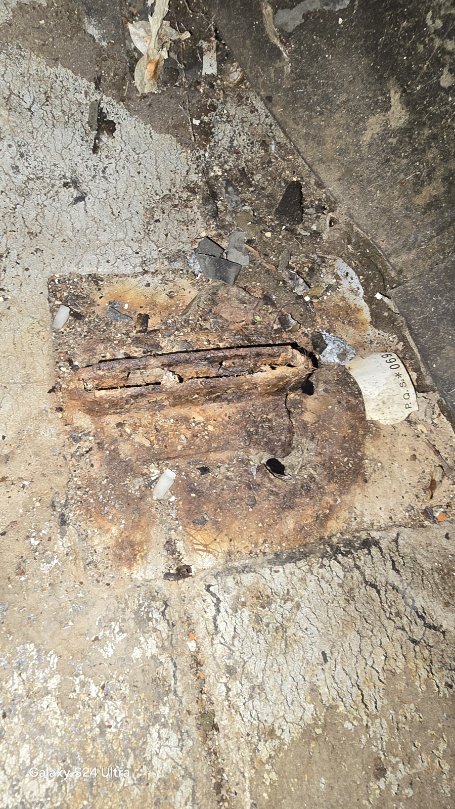

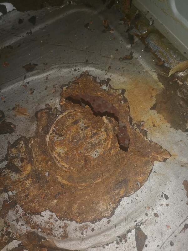

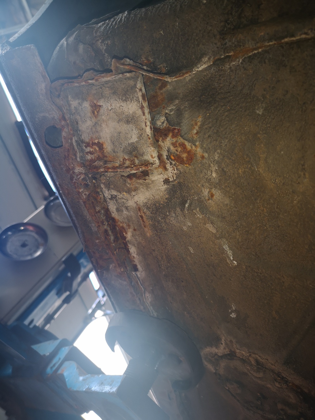

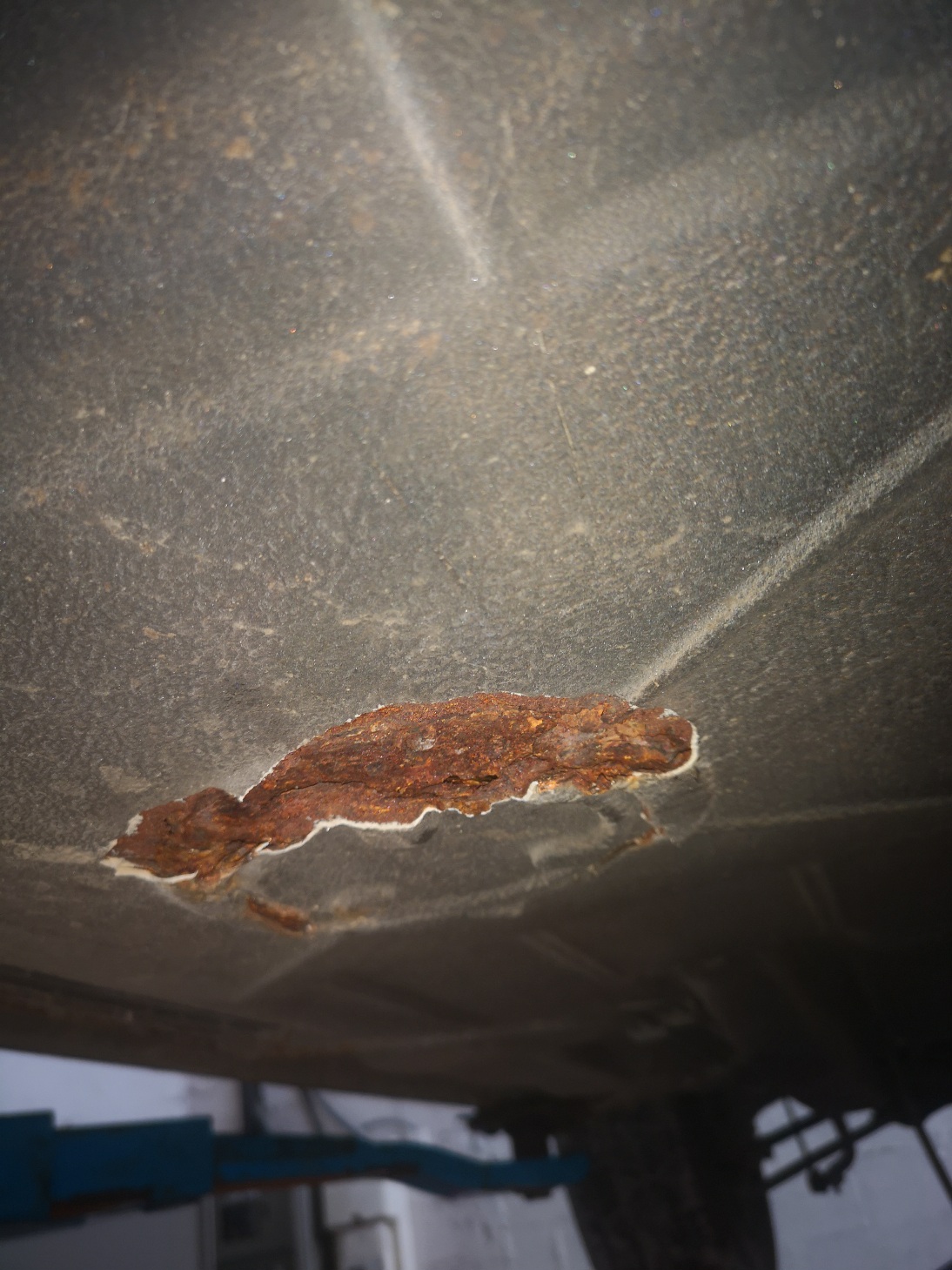

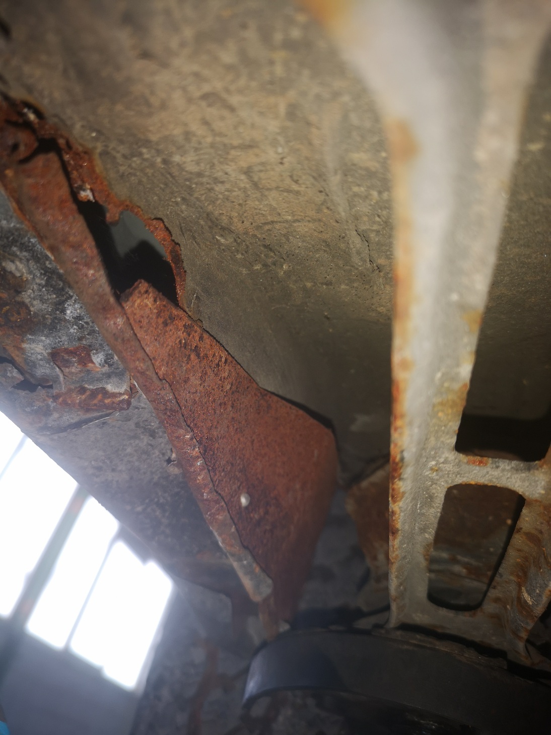

Pour commencer, on va replacer la situation, depuis plusieurs années je ne me servais plus de ma 6 .
La rouille avait largement fait son œuvre et impossible de la passer au contrôle technique dans cet état.
IMG_20190426_161316.jpg [ 395.66 Kio | Vu 9213 fois ]
20250727_150110.jpg [ 724.37 Kio | Vu 9213 fois ]
20250727_150146.jpg [ 620.7 Kio | Vu 9213 fois ]

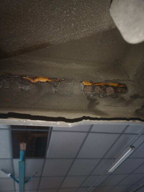

Sur celle-ci , on peut voir le bord d'un tapis, il a été mis sous la moquette :roll: :roll:
IMG_20190426_161918.jpg [ 500.96 Kio | Vu 9213 fois ]

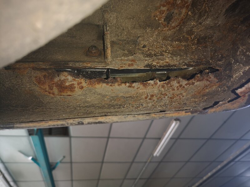

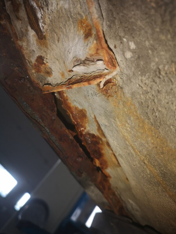

Ici , sous le support, j'ai retrouvé de la mousse expansive :shock: :shock:
D'ailleurs le support ne tient plus que grâce à la mousse expansive.
IMG_20190426_161956.jpg [ 423.21 Kio | Vu 9213 fois ]
IMG_20190426_162016.jpg [ 426.75 Kio | Vu 9213 fois ]

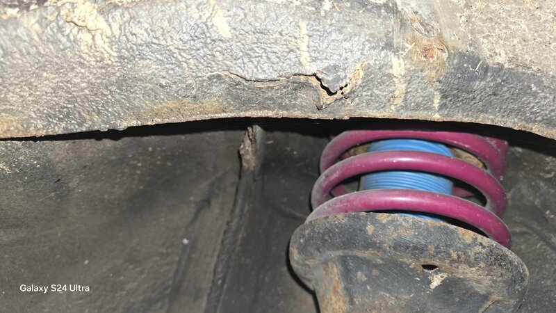

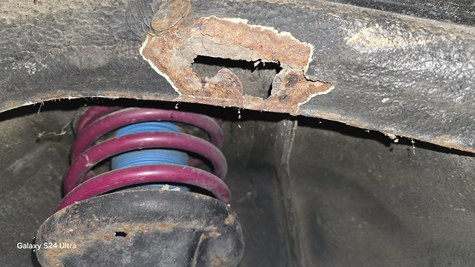

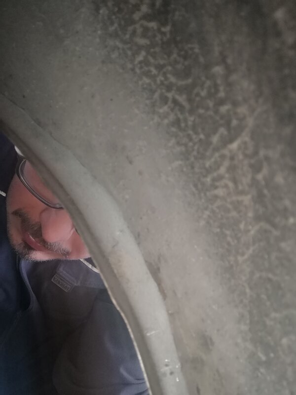

La jupe arrière, très aérée :lol: :lol:
IMG_20190426_162117.jpg [ 481.83 Kio | Vu 9213 fois ]
Et tout cela n'est qu'un échantillon, la rouille est partout , je m'attend à en découvrir bien d'autres au démontage.

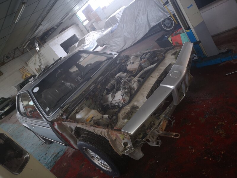

Vu l'état du châssis, et surtout sans savoir ce que j'allais trouver d'autre , j'avais déjà pris la décision de changer de châssis , et il y a quelques années de cela , j'ai eu l'occasion d'en récupérer un autre.
Je restais quand même indécis , car après avoir contrôlé le nouveau châssis , il était fatigué également , bricolage , corrosion , carrossier peu regardant .....

En voyant tout ca , j'ai mis les 2 de cotés , c'est un gros chantier que je voulais pas attaquer avant d'avoir fini la maison.

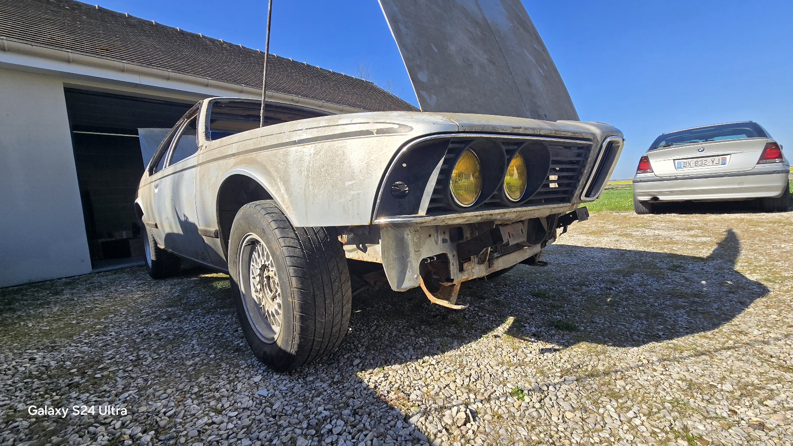

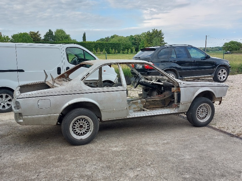

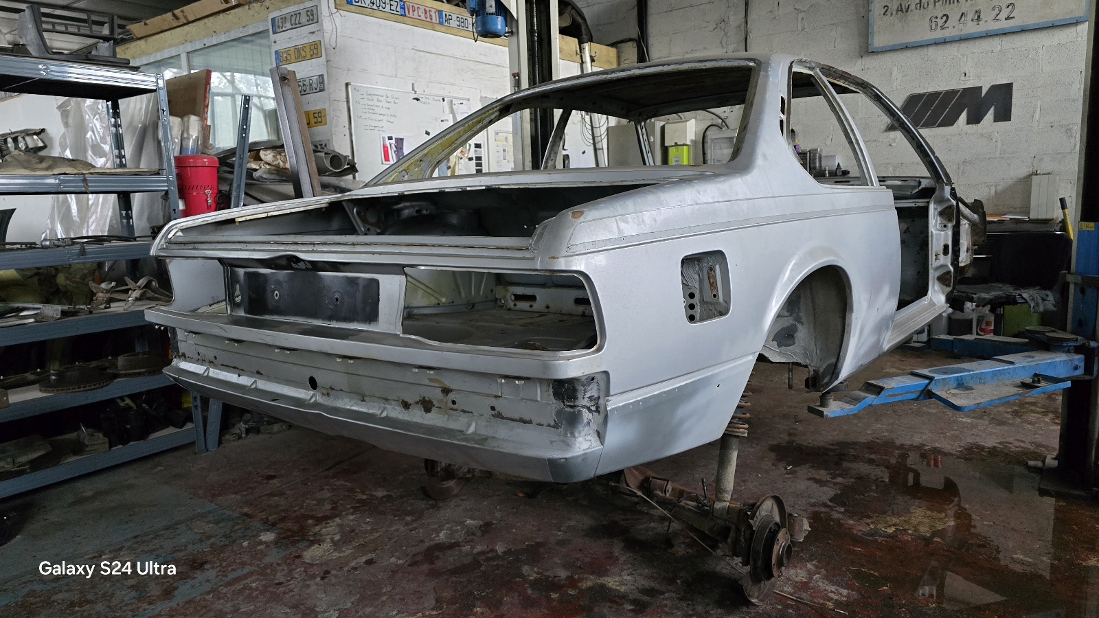

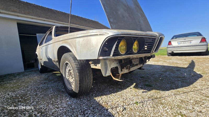

Tout ca pour en arriver au mois d'avril de cette année.
Petite discussion avec le chef , on prévoit de ce voir le temps d'un week-end , histoire de rigoler un peu tout en bricolant sur ses caisses , mais aussi de voir une 6 .
20250405_104644.jpg [ 807.44 Kio | Vu 9198 fois ]
20250405_104703.jpg [ 713.64 Kio | Vu 9198 fois ]
Pour ceux qui suivent les post du chef , c'est une restauration démarrée il y a 10 ans et abandonnée depuis.
Elle peut faire peur à première vue , mais la caisse est propre , peu de corrosion , surtout de la corrosion de surface.
Quelques coups , mais vraiment rien de bien méchant.
Gros avantage , elle est pratiquement entièrement démonté , on voit tout.
Après une inspection approfondie et quelques minutes de réflexion :lol: :lol: , on s'entend sur un tarif et on s'organise pour rapatrier la miss dans le Nord.
On arrive à ce trouver un créneau début Mai , me voilà parti pour 600km en camion porte voiture.
Messenger_creation_0B69CCBB-CA82-4D23-954B-E0DCADFE879B.jpeg [ 243.41 Kio | Vu 9198 fois ]
Arrivé sur place , la miss a perdu du poids :lol: :lol: , c'était convenu comme ca :wink:
Messenger_creation_6E1BECC4-AF2D-44C0-AA9B-B42AAB30B273.jpeg [ 251.04 Kio | Vu 9198 fois ]
Après une petite soirée tranquille entre amis , il est temps de reprendre la route , on est vendredi et je dois rendre le camion avant 18h.
Messenger_creation_DC9053EA-D83E-40D1-B834-AF3009485A02.jpeg [ 249.36 Kio | Vu 9198 fois ]
Voilà , la miss a prit ses nouveaux quartiers , il va maintenant falloir organiser sa restauration.
20250509_165623.jpg [ 676.43 Kio | Vu 9198 fois ]
Mais à ce moment là , ce n'est clairement pas la priorité , le sharkfest approche et j'ai le joint de culasse de la e12 à changer :roll: :roll:
Et accessoirement , faut aller au travail :lol: :lol: qui en ce moment me prend 11h sur ma journée.

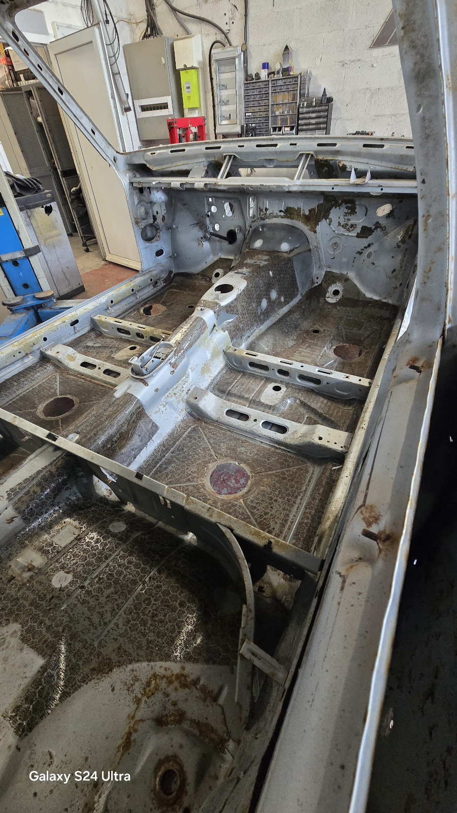

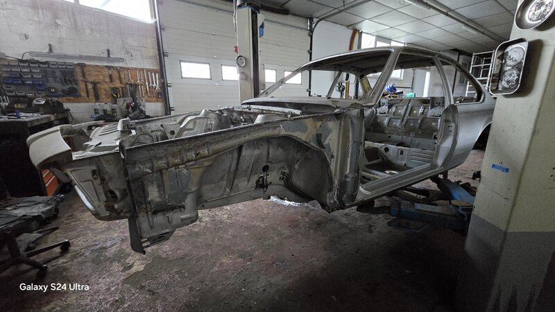

Nous voilà début joint , le sharkfest est derrière, on c'est bien monté la tête pour les restaurations à cette occasion :lol: :lol:
Il est temps d'attaquer .
La configuration , me voilà avec 3 châssis et il ne doit en rester qu'un :lol: :lol:

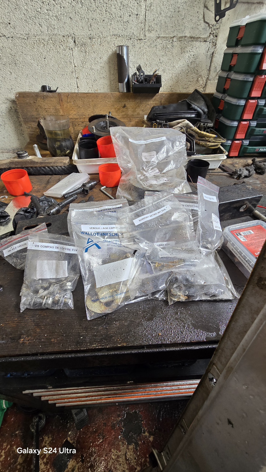

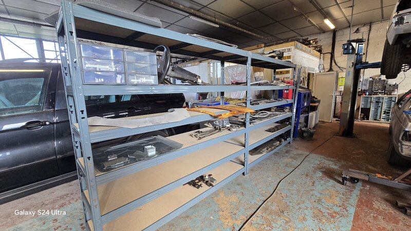

Tout bon chantier commence par un nettoyage , après 10 ans de poussière , c'est pas du luxe.
20250603_164454.jpg [ 741.23 Kio | Vu 9194 fois ]
Et on organise l'espace pour perdre le moins de temps possible lors du remontage .
20250629_181447.jpg [ 747.19 Kio | Vu 9194 fois ]

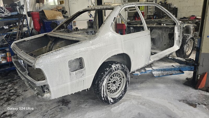

De là , je peut attaquer le démontage complet du châssis , la moindre vis , le moindre clips , bouchon ou autre est enlevé , mis en sachet et étiqueté .
La caisse va passer au sablage pour repartir sur une base saine .
20250603_175444.jpg [ 755.29 Kio | Vu 9194 fois ]
20250722_192150.jpg [ 629.87 Kio | Vu 9194 fois ]
20250722_192137.jpg [ 691.41 Kio | Vu 9194 fois ]
En parallèle , comme tout les ouvrants seront également sablé , je démonte les meilleurs pièces des châssis 1 et 2 , mais sans aller trop loin dans le démontage pour garder une base lors du remontage.
Maintenant , toujours en prévision du sablage , il faut gratter les plaques de goudron , et tout le blaxon .
Autant le goudron s'enlève facilement avec un coup de décapeur thermique autant le blaxon c'est pénible :roll: :roll:
20250614_125931.jpg [ 754.67 Kio | Vu 9194 fois ]

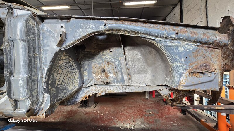

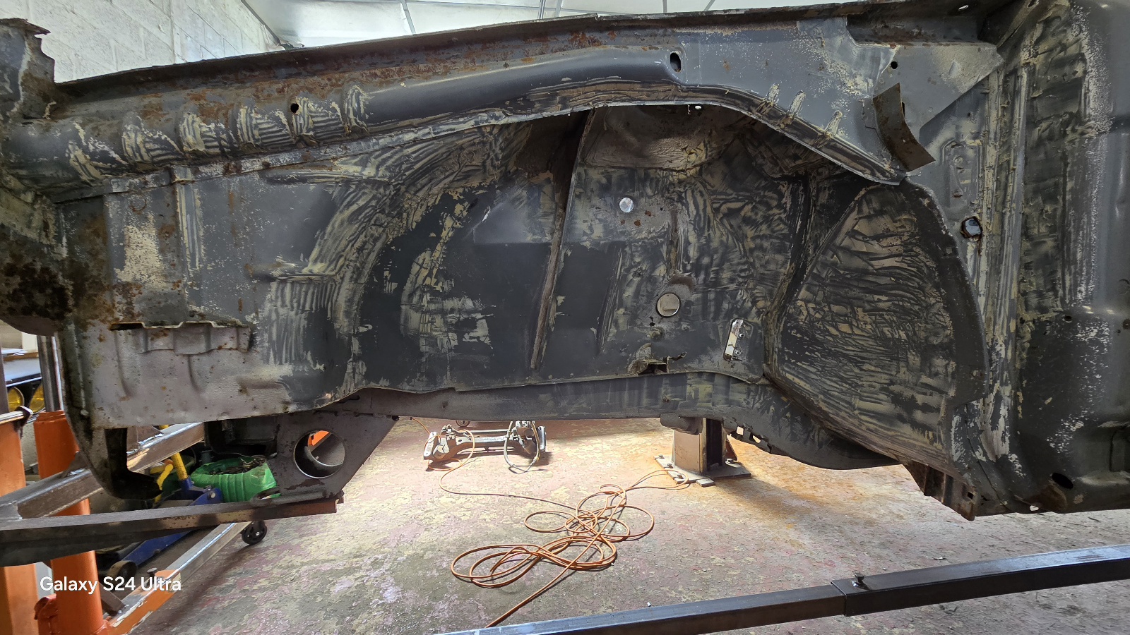

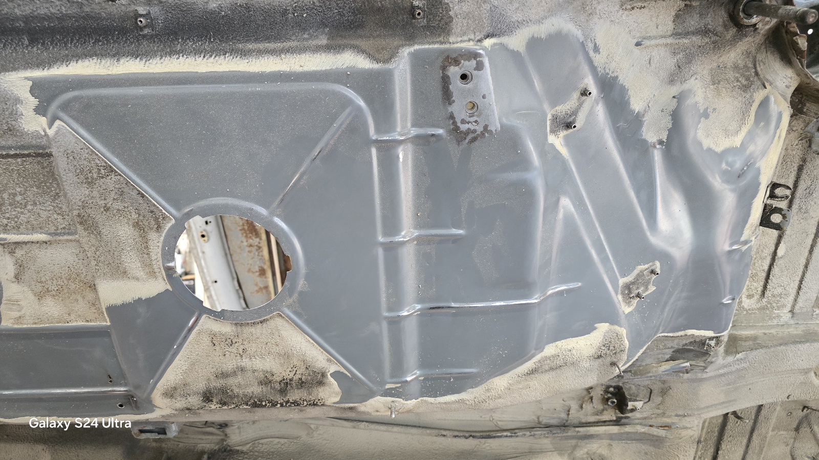

C'est le moment de faire un inventaire des travaux de carrosserie.
Après avoir tout démonté , je n'ai pas eu beaucoup de surprises .
Il y a un coin de feu perforé
20250526_184840.jpg [ 561.72 Kio | Vu 9194 fois ]

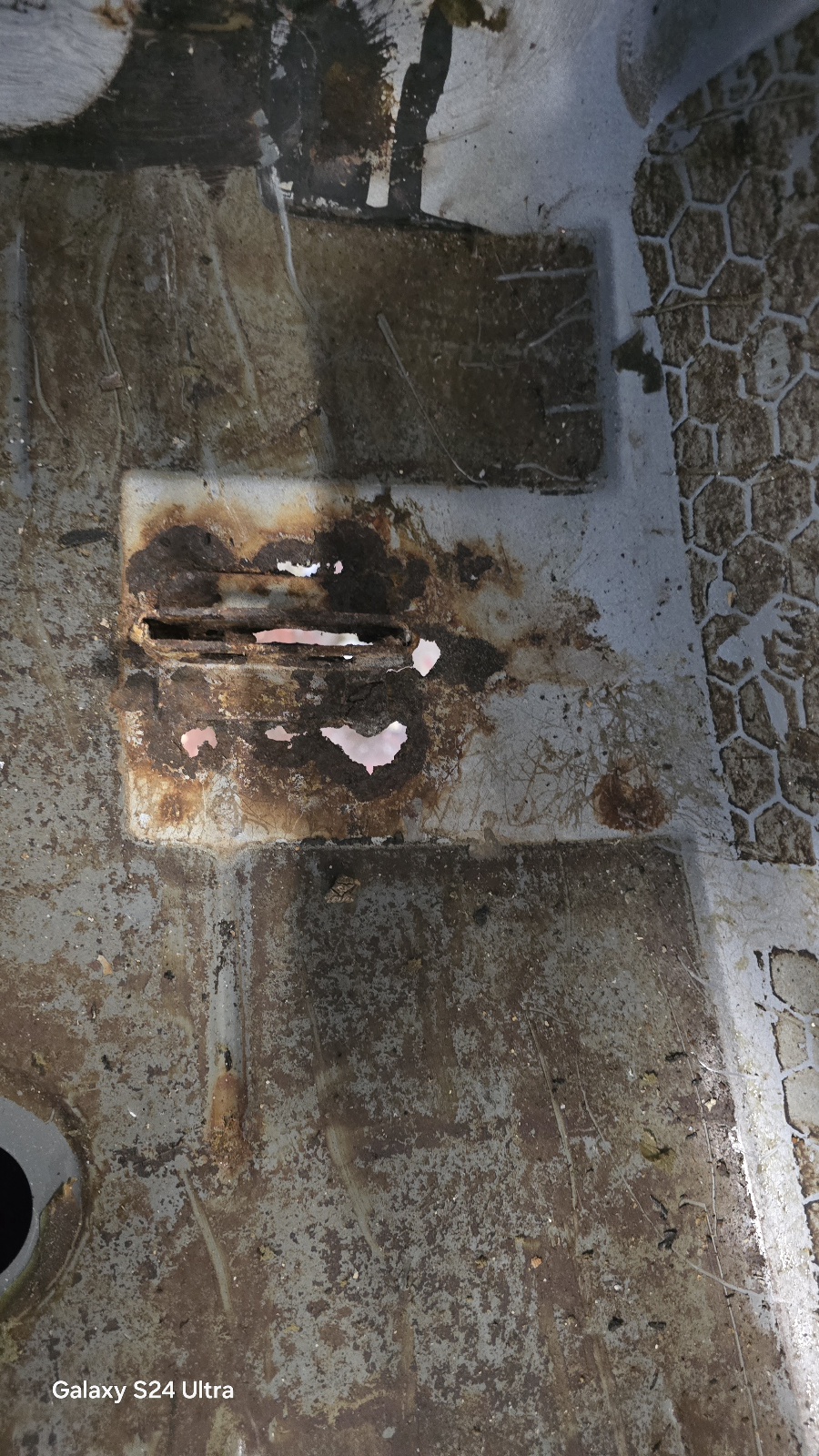

La fixation de pédale d'accélérateur , c'est apparemment un défaut récurent , aucun des 3 châssis n'est récupérable
Depuis , la zone a été nettoyé , ca fait beaucoup moins peur , mais j'ai pas fait de photo .
20250526_185035.jpg [ 902.95 Kio | Vu 9194 fois ]

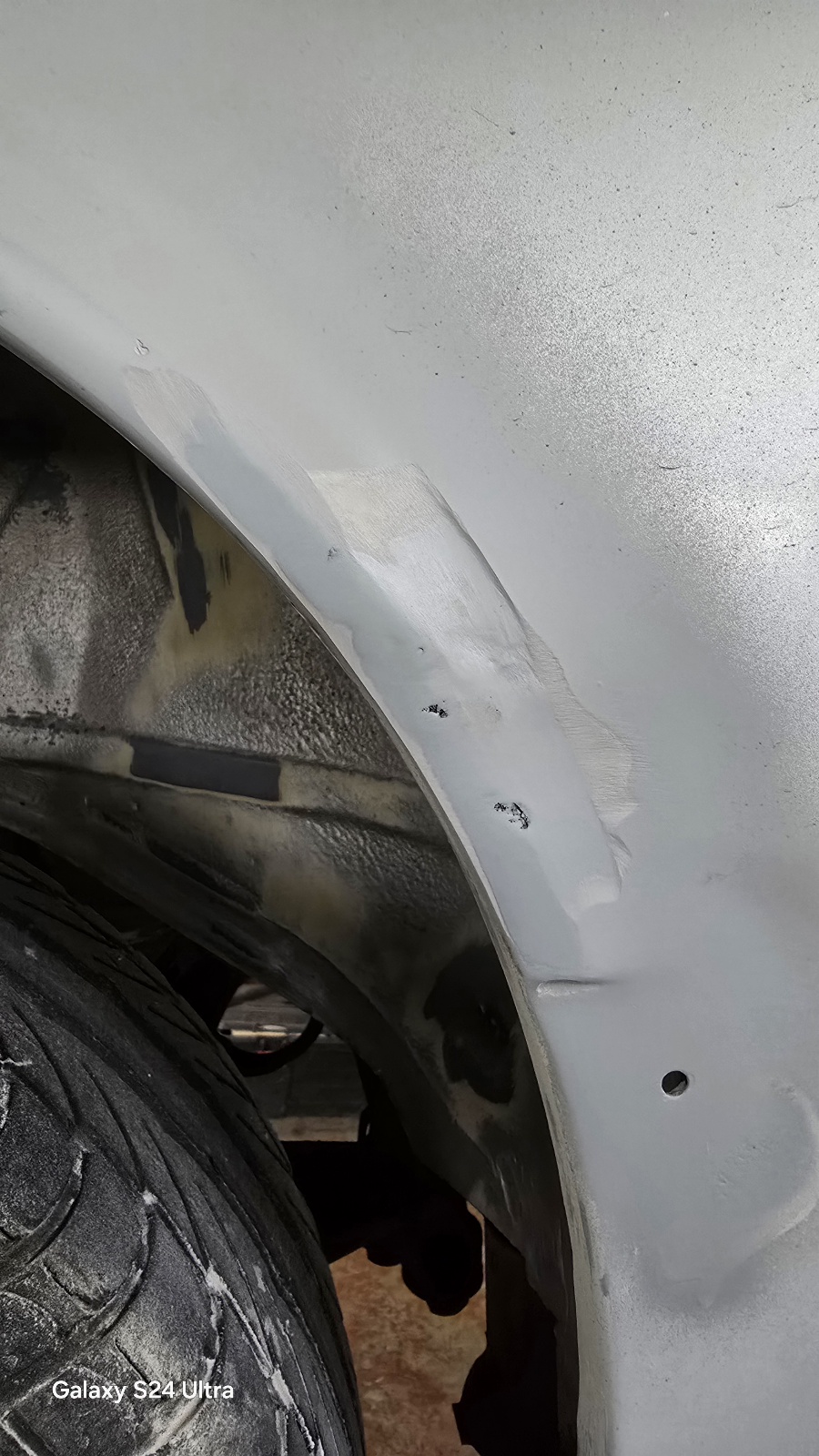

Sous le blaxon de l'aile arrière droite .
20250607_172355.jpg [ 535.52 Kio | Vu 9194 fois ]
Une ancienne réparation au mastic toujours sur l'aile arrière droite , on voyait la rouille à l'interieur de l'aile.
20250607_190111.jpg [ 453.74 Kio | Vu 9194 fois ]
Un petit trou au niveau du montant arrière sous le rail du joint de vitre , invisible sans démontage.
20250526_184817.jpg [ 537.08 Kio | Vu 9194 fois ]
En dessous , juste un trou à l'intérieur à l'arrière du bas de caisse droit .
20250405_102800.jpg [ 656.39 Kio | Vu 9194 fois ]

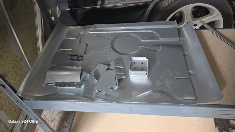

Pour réparer proprement tout ca , j'ai passé une petite commande chez Valcas .
Je ferais du partiel , j'ai pris les grands formats pour avoir de la matiére.
20250626_185847.jpg [ 542.46 Kio | Vu 9194 fois ]

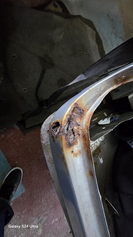

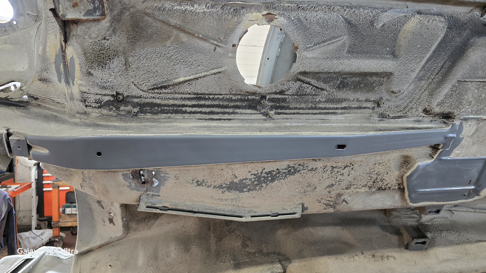

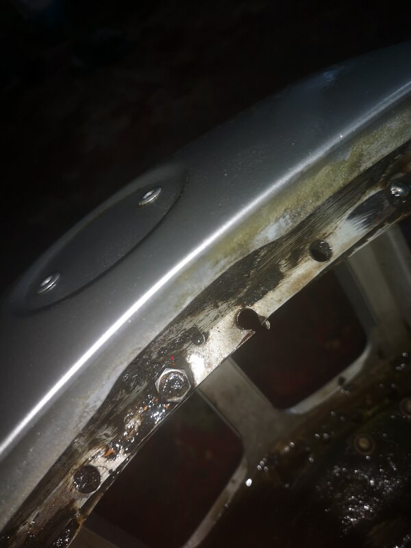

Bon allé , on continu.

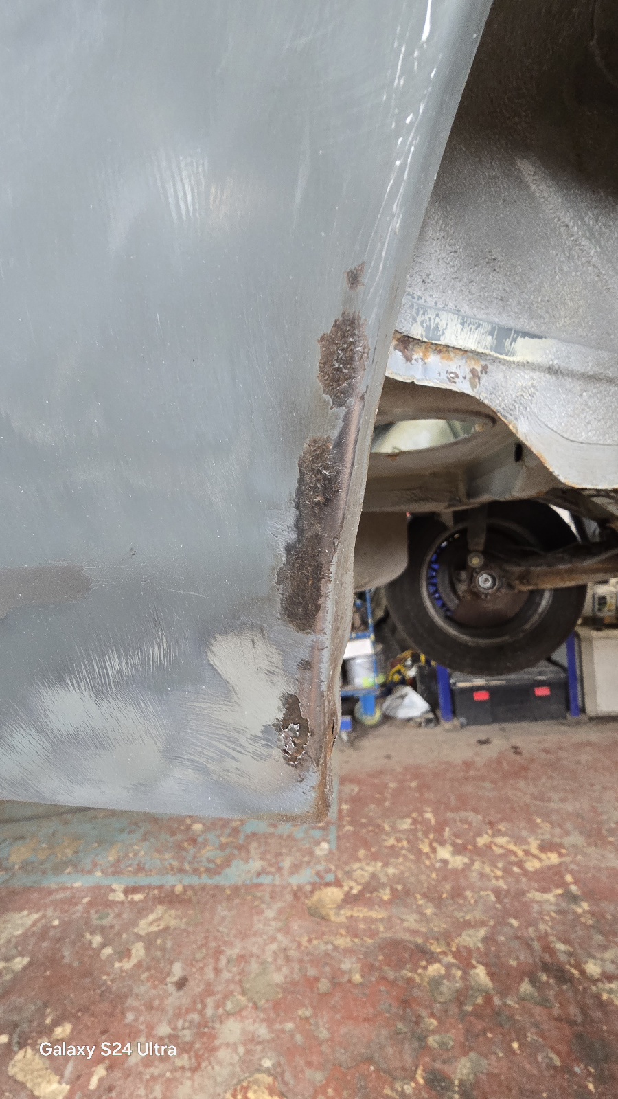

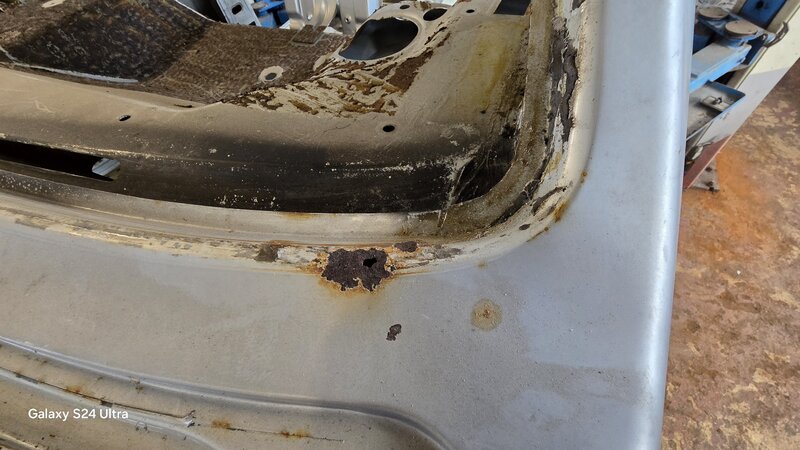

cette après-midi , j'en ai profité pour faire quelques photos des points de corrosion nettoyé.
La fixation de pédale d'accélérateur nettoyé .
20250728_135032.jpg [ 728.76 Kio | Vu 9176 fois ]
C'est bouffé , mais j'ai trouvé ce qu'il fallait chez Valcas.

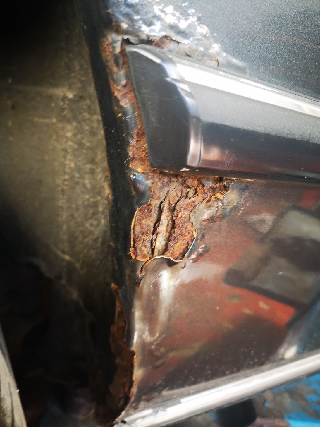

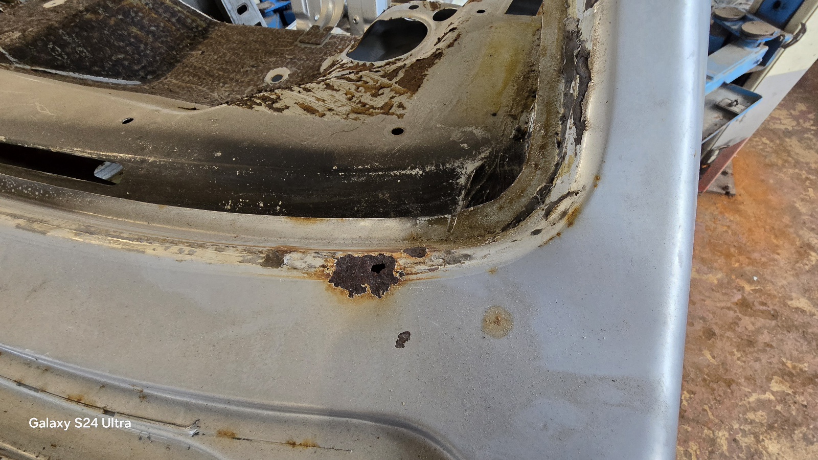

Un point que j'avais oublié , le bas de lunette arrière , sous le joint , classique .
20250728_182636.jpg [ 663.76 Kio | Vu 9176 fois ]

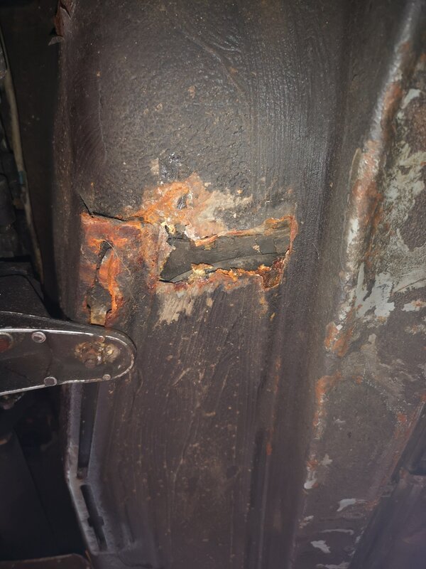

Le coin passager , au niveau du montant A , pareil , un classique.
20250728_182541.jpg [ 799.45 Kio | Vu 9176 fois ]

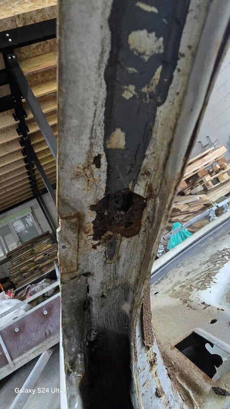

La partie intérieur du montant A a prit aussi , vu que je vais découper une partie du planché , c'est pas bien gênant .

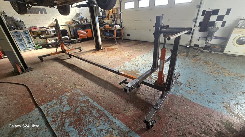

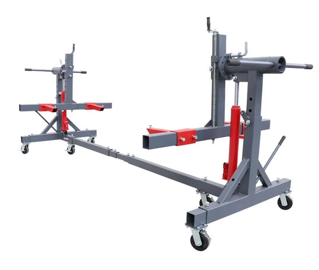

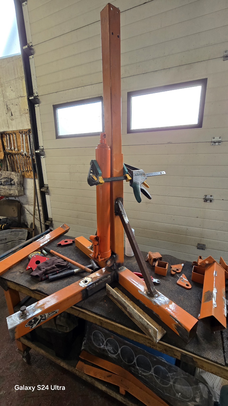

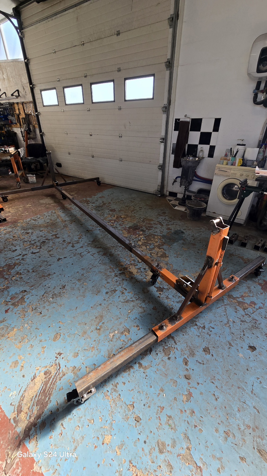

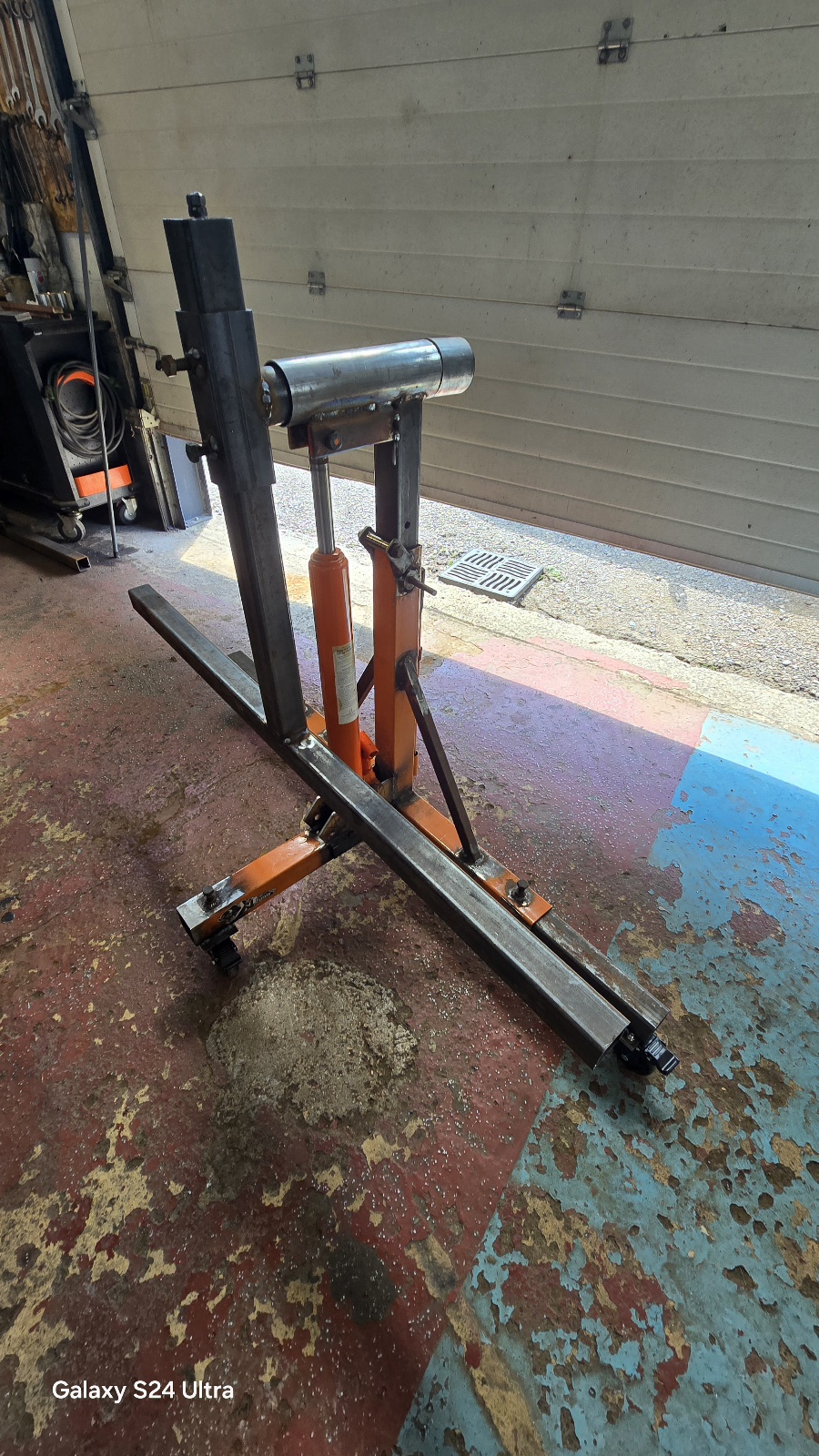

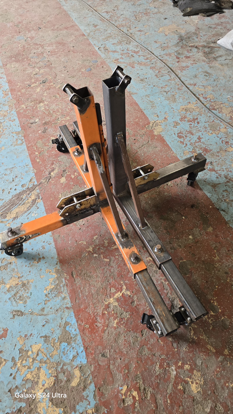

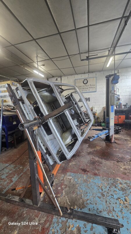

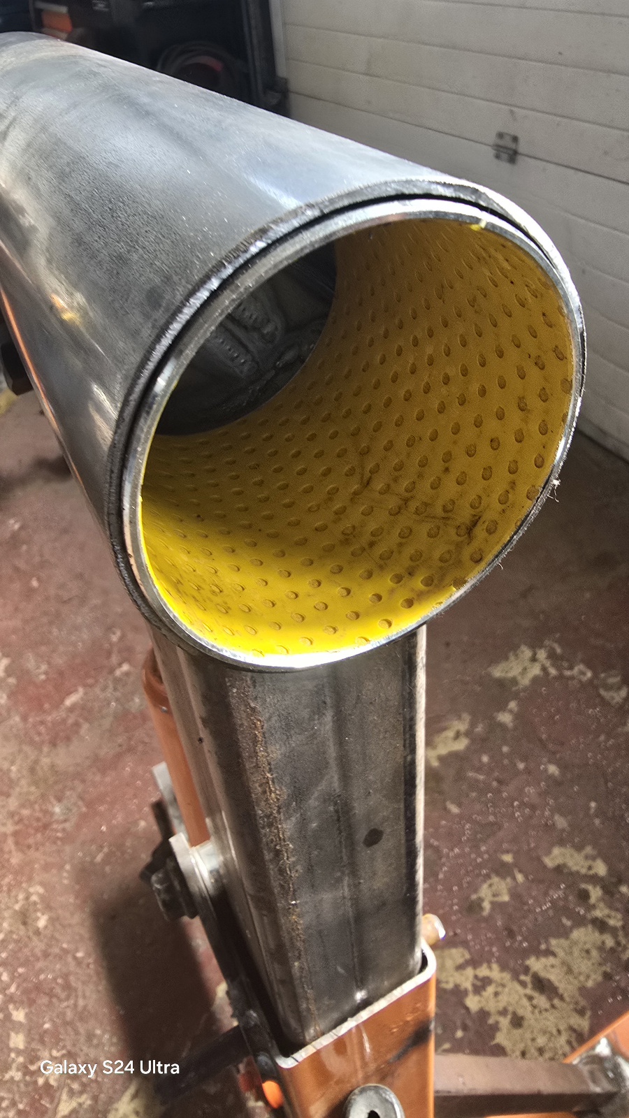

Maintenant , parlons outillage .
Un peu plus haut j'avais commencé à vous montrer la fabrication d'une rôtissoire.
Elle est terminée et fonctionnelle , c'est top :lol:
Le modèle qui m'a servi de base .
Screenshot_20250728_120702_Chrome.jpg [ 170.9 Kio | Vu 9174 fois ]
20250622_140237.jpg [ 878.29 Kio | Vu 9174 fois ]
Premier Assemblage , c'est grand , en même temps , une e24 c'est 4m80.
20250621_184313.jpg [ 686.39 Kio | Vu 9174 fois ]
A ce moment il reste que les fixations et les verrouillages à faire .
20250711_151805.jpg [ 709.89 Kio | Vu 9174 fois ]
Pose de paliers lisse pour faciliter la rotation, ca marche vraiment bien .
20250713_171910.jpg [ 570.1 Kio | Vu 9174 fois ]

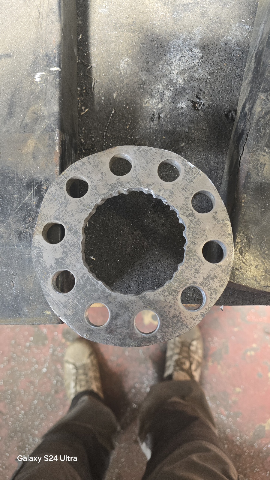

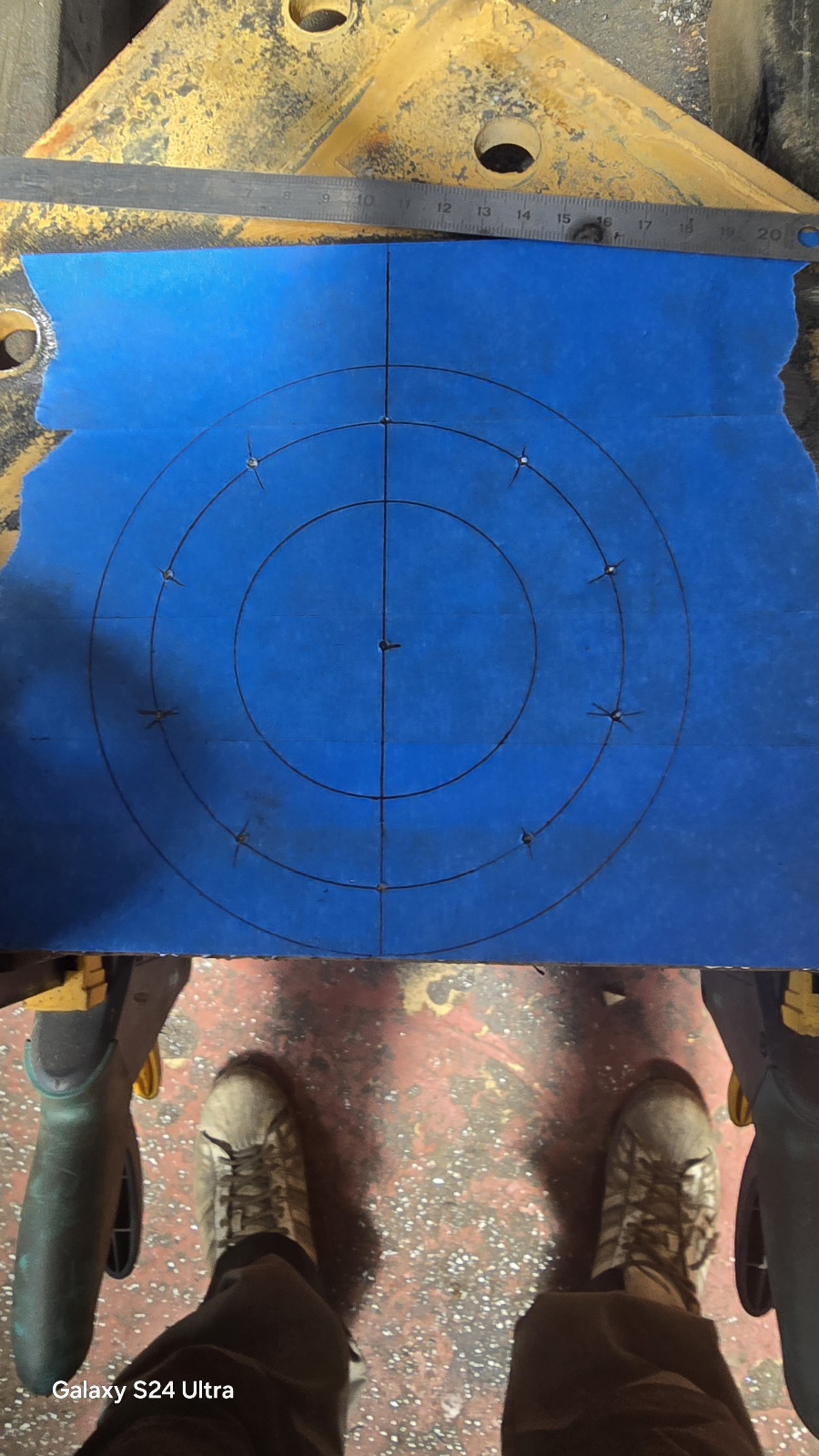

Fabrication des cibles de verrouillage, à la perceuses sur de l'épaisseur 10 , c'est long :roll: :roll:
20250713_153935.jpg [ 458.23 Kio | Vu 9174 fois ]
20250713_161259.jpg [ 700.67 Kio | Vu 9174 fois ]

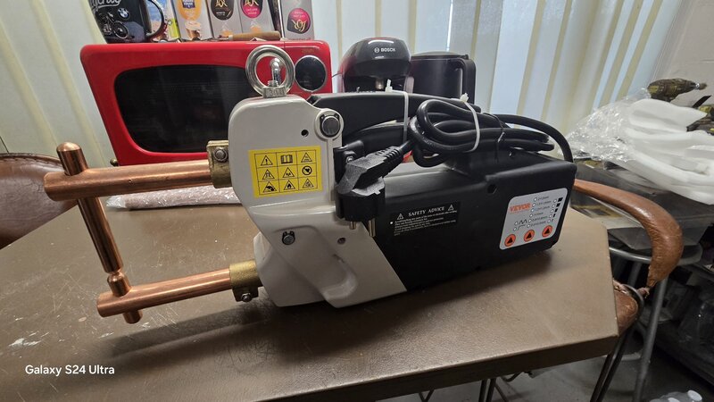

Je voulais acheter un découpeur plasma pour aller plus vite et faire un boulot propre , mais pas certain que j'en aurais encore eu l'utilité après.
Voilà venu le moment de vérité , est-ce que j'ai perdu mon temps , ou au contraire travailler dans des conditions plutôt sympa.
20250721_175017.jpg [ 844.59 Kio | Vu 9174 fois ]
Ca marche vraiment bien , il faut ce casser un peu la tête pour trouver l'équilibre , mais après c'est que du plaisir :lol: :lol:

Quel magnifique outil ! Il m'aurait fallu ça pour refaire ma blanche... mais je serais bien incapable de le fabriquer.

Oui Oliv , en même temps , difficile de partager la restauration sans aborder le sujet .
Oui, vivement les photos côte à côte , ca sera sympa le avant / après de deux 6 revenues de loin :wink: :wink:
Adrien , si j'en avais eu qu'une à faire , je ne me serais pas embêté , mais il y en a d'autres qui attendent .
Par contre , pouvoir placer le châssis comme on veut plutôt que de ce plier en 4 , c'est top

Merci , c'est un projet mûrement réfléchis , et le calendrier est relativement serré , l'objectif est d'aller en Allemagne avec au mois de Mai.

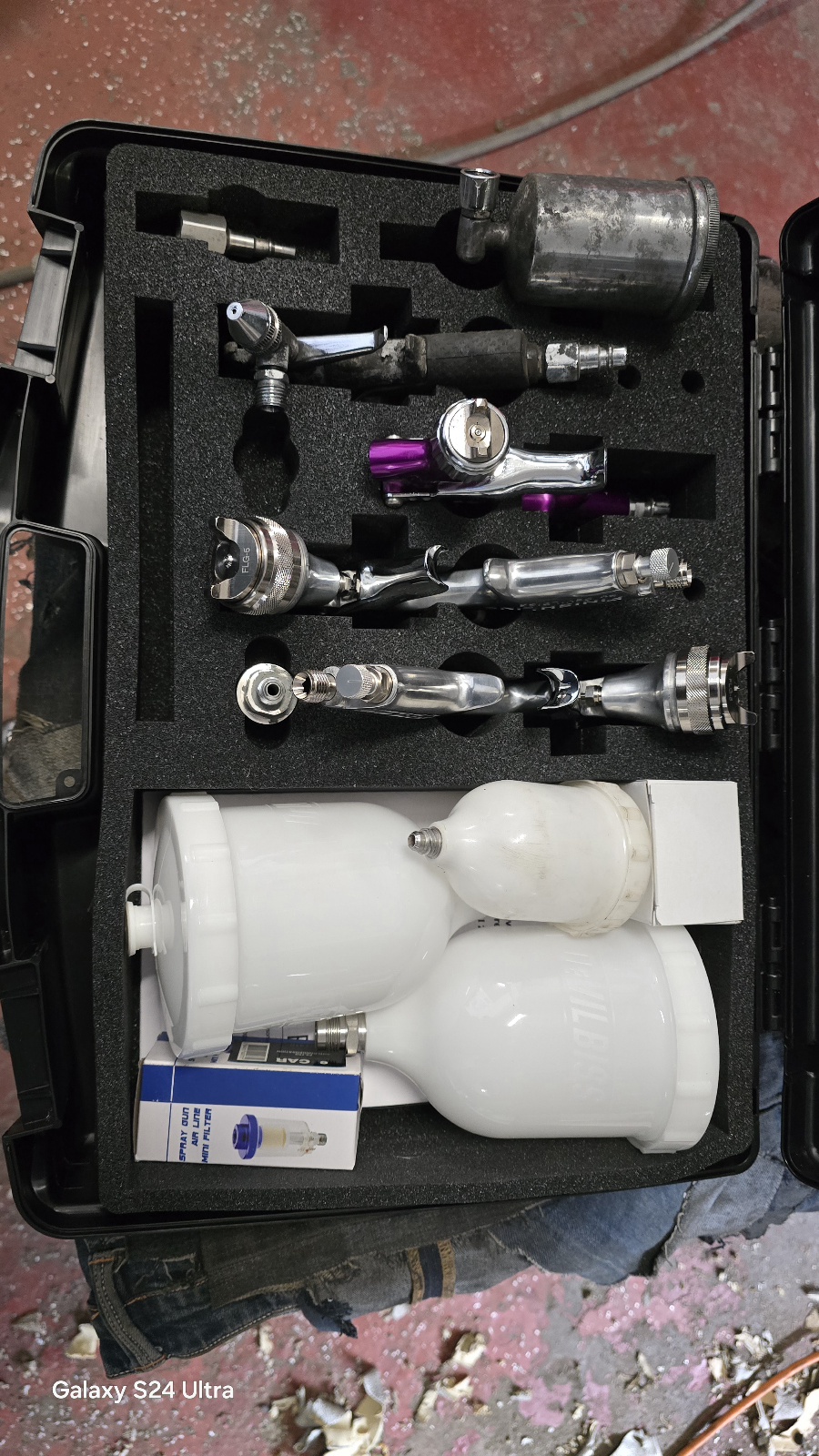

Salut les gars.
Suite de l'outillage :lol: :lol:
J'ai reçu cette petite chose :lol: :lol:
20250718_103222.jpg [ 777.99 Kio | Vu 9068 fois ]
C'est une cabine de peinture gonflable , on verra ce que ca donne .
Je me suis bien entendu équipé correctement .
20250727_183806.jpg [ 615.48 Kio | Vu 9068 fois ]
J'ai déjà peint au pistolet avec des résultats plutôt propres sans cabine et avec un pistolet pas adapté , j'aurais l'occasion de me faire la main sur les intérieur .

Une soudeuse par point qui va mettre très utile pours remettre mon toit ouvrant :wink:

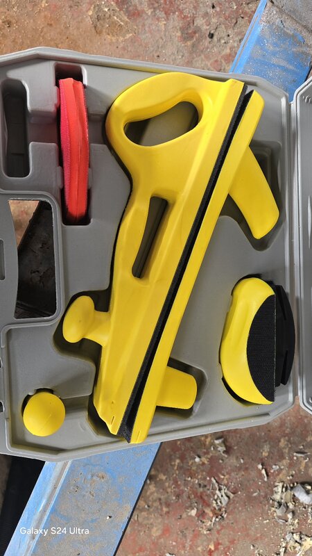

Un jeu de cale à poncer pour préparer la carrosserie avant la peinture .

Depuis Jeudi dernier , j'ai attaqué le déblaxonnage.
Le châssis continu de se dévoiler , et c'est plutôt propre là-dessous .
20250724_185633.jpg [ 681.74 Kio | Vu 9067 fois ]
20250724_185727.jpg [ 813.44 Kio | Vu 9067 fois ]
20250728_155455.jpg [ 710.37 Kio | Vu 9067 fois ]
20250728_183744.jpg [ 850.05 Kio | Vu 9067 fois ]
C'est long à faire , mais au moins je suis sûr de repartir sur une base saine.
