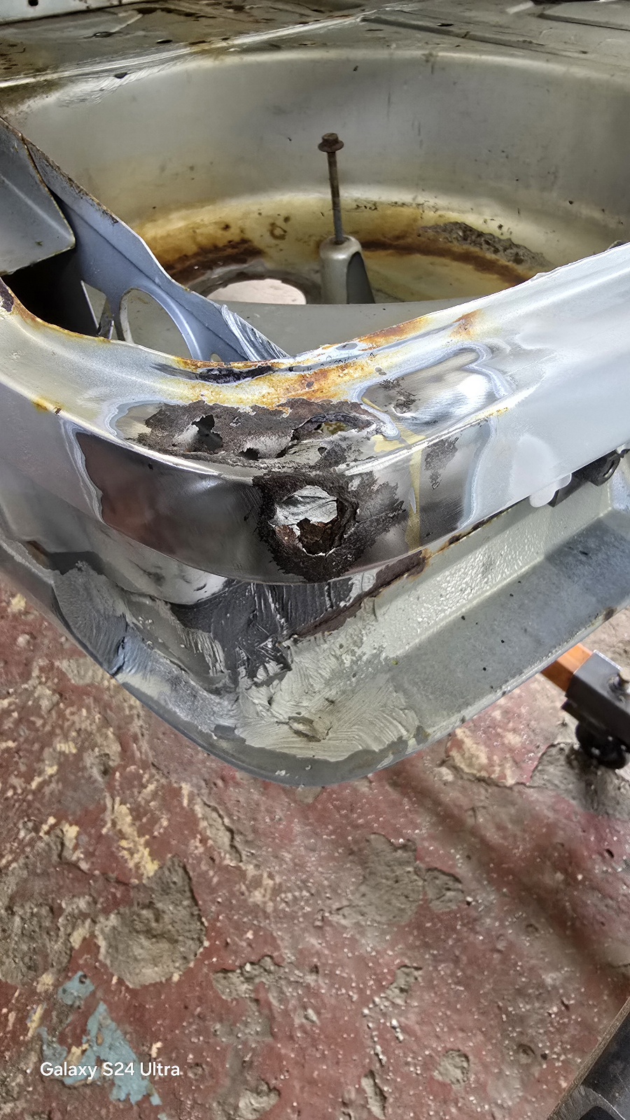

Par contre , j'ai remarqué 2 choses , ca a rouillé sous le blaxon au niveau de différents supports , rien de méchant , mais ca me conforte dans ma démarche.
La deuxième chose , à certains endroits , sous le blaxon toujours , là où il y a eu soudure par point , l'apprêt n'a pas accroché à la carrosserie ce qui crée des cloques , pas sûr que ce soit top pour éviter l'apparition de rouille .

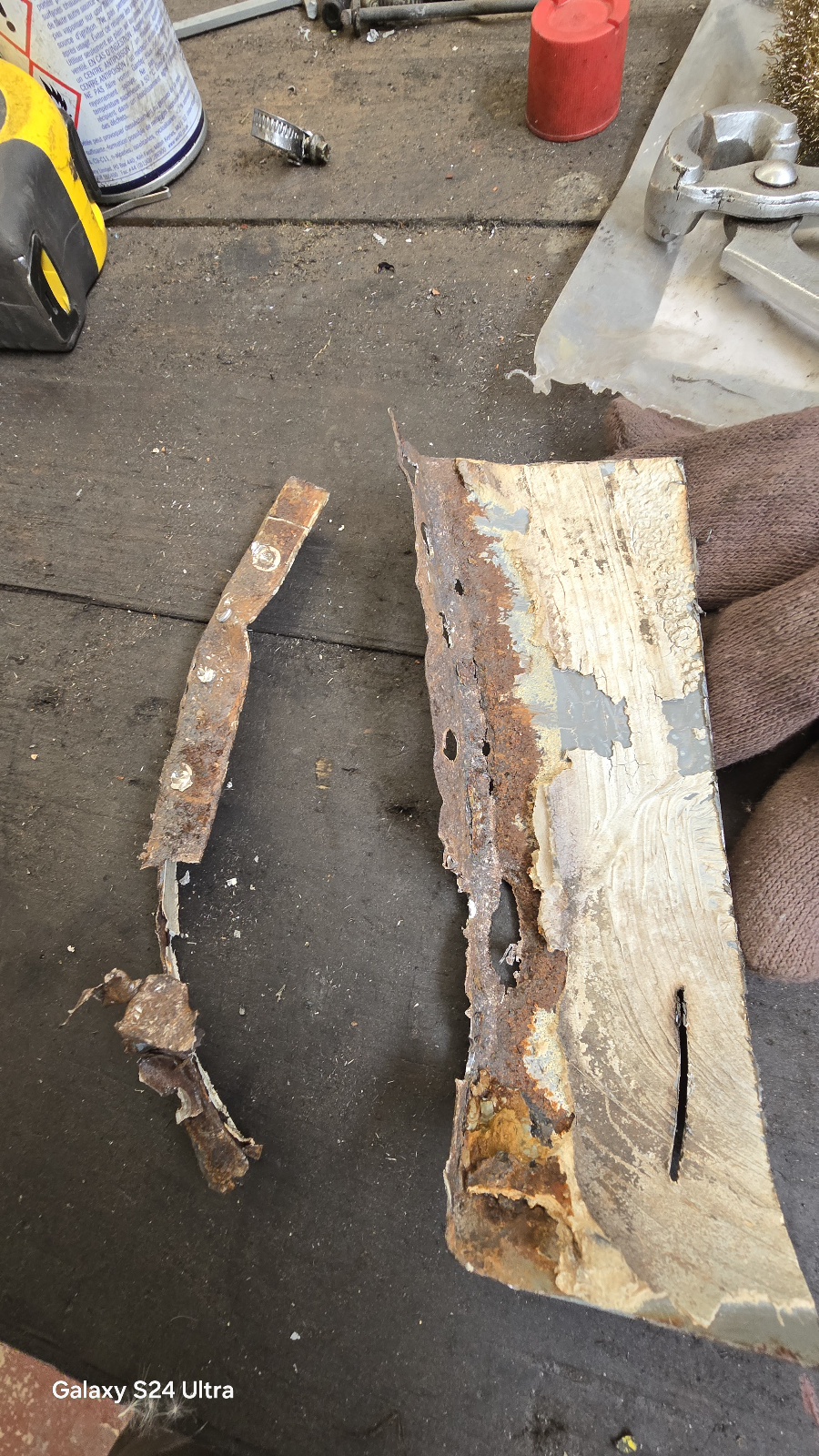

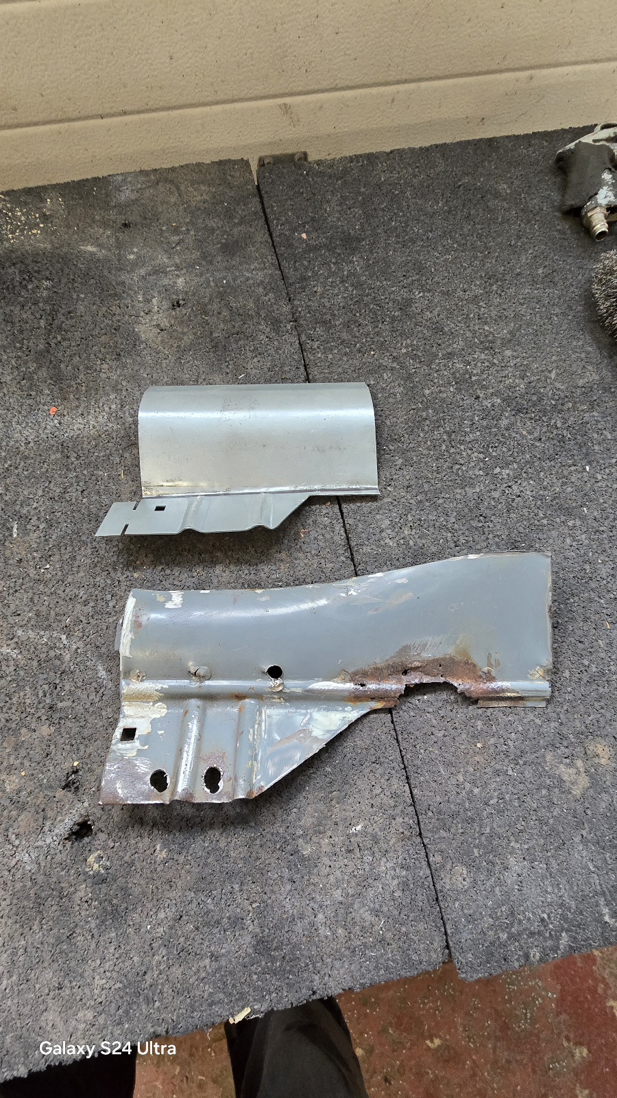

Par contre, une fois découpé, c'était bien attaqué en dessous.
J'ai bien fait de tout virer au lieu de faire une réparation douteuse.
20250813_184249.jpg [ 552.12 Kio | Vu 10743 fois ]
Elle s'est bouffé de l'intérieur, comme c'est souvent le cas.
20250813_184308.jpg [ 771.18 Kio | Vu 10743 fois ]
20250813_184822.jpg [ 542.82 Kio | Vu 10743 fois ]
La pièce de remplacement est prête, il y aura quelques ajustements à faire, mais ca va le faire.

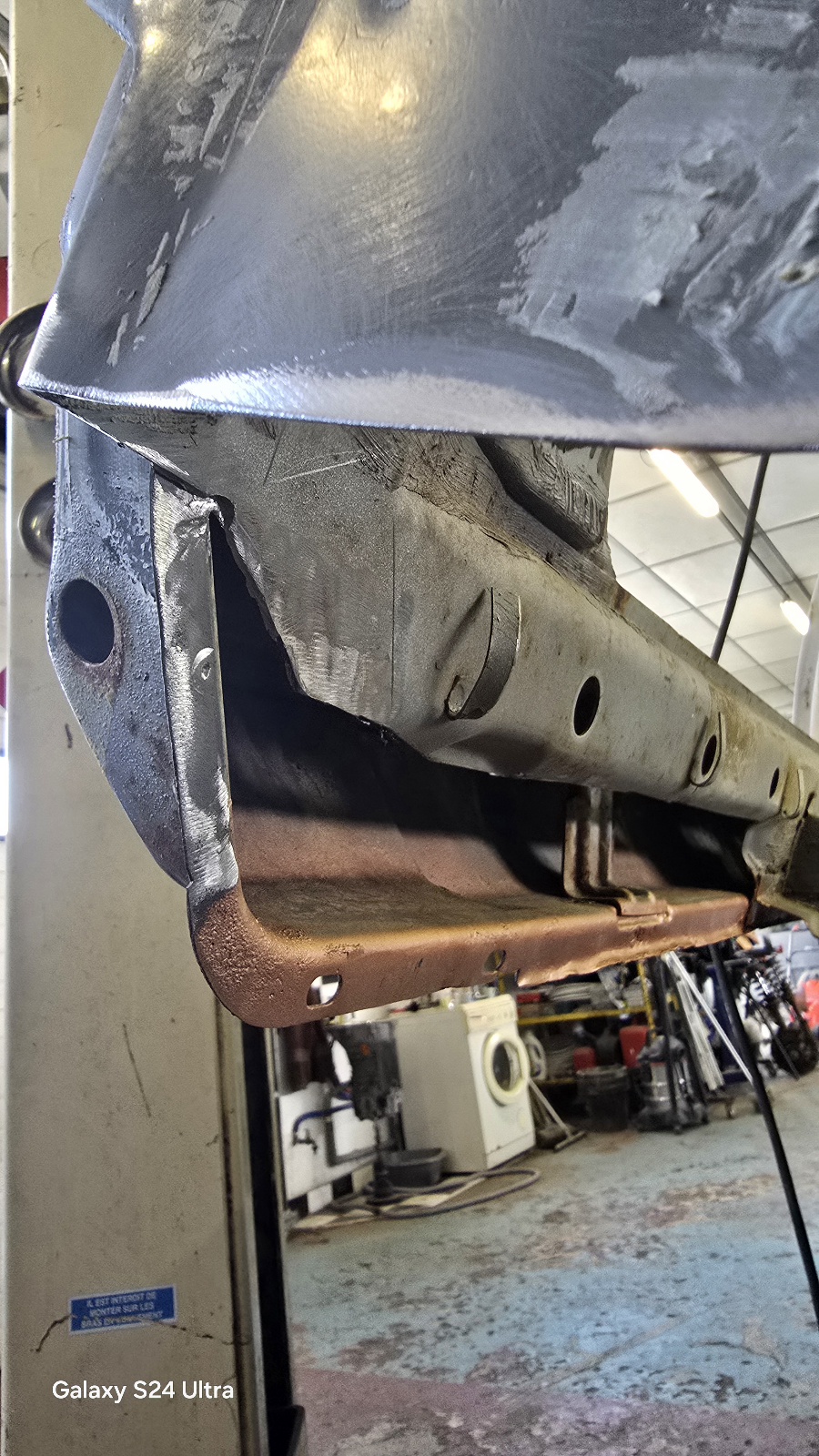

Salut les gars , quelques news des travaux .
La partie arrière du passage de roue arrière droit est enfin terminé.
Il m'aura donné du mal.
Il a fallut reconstruire la partie intérieur qui est composée de 2 angles à 90 et 2 courbes, je me suis amusé 5 minutes .
20250820_180119.jpg [ 653.95 Kio | Vu 10477 fois ]
Petit cout de spray cuivre pour favoriser la soudure et éviter l'apparition de rouille .
20250821_184205.jpg [ 659.31 Kio | Vu 10477 fois ]
Ensuite j'ai soudé la nouvelle tôle , meulé et mis en apprêt .
20250822_181135.jpg [ 398.58 Kio | Vu 10477 fois ]
C'est pas nickel , nickel , je verrais si je reviens dessus sachant que cette partie est traité anti gravillon et partiellement recouverte par le pare-chocs.

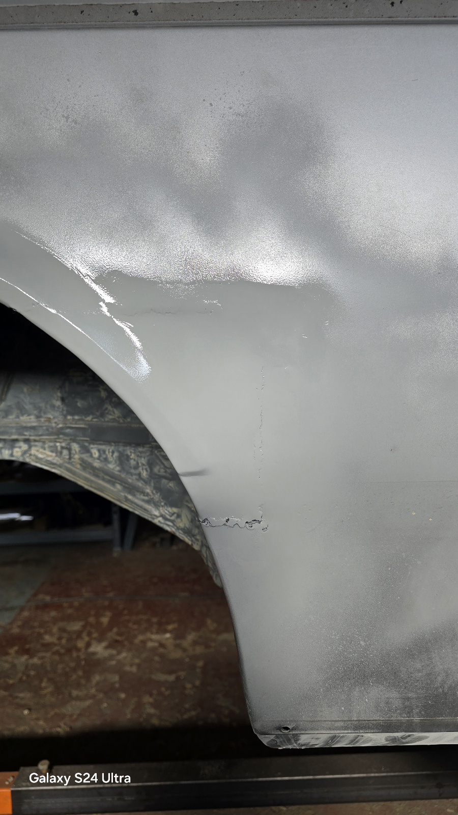

Dans la foulée , j'ai attaqué la partie avant du passage de roue qui avait était réparé au mastic.
Pour la remise en situation , en inspectant les ailes arrière depuis l'intérieur , j'avais remarqué des points de rouille mais rien à l'extérieur et rien dans le passage de roue , j'ai donc poncé la zone , et là , 2 petit trous .
20250607_190111.jpg [ 453.74 Kio | Vu 10477 fois ]

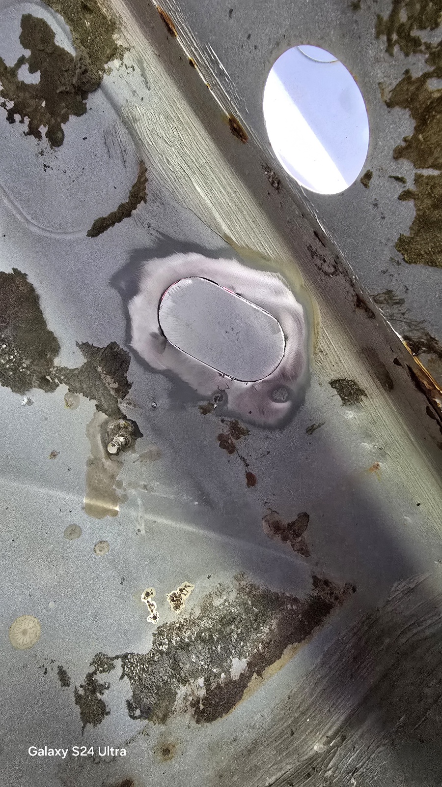

Avant tout , on nettoie la zone , il y a plusieurs trous , et un déformation .
20250822_181202.jpg [ 743.8 Kio | Vu 10477 fois ]
On dépointe et on coupe .
20250822_184600.jpg [ 421.41 Kio | Vu 10477 fois ]
Je pense que la rouille s'est formée depuis l'intérieur , probablement pendant sa longue période de stockage car c'est bouffé de l'intérieur.
20250822_184605.jpg [ 584.56 Kio | Vu 10477 fois ]
Demain on attaque le nettoyage de la zone , découpe et pointage de la nouvelle tôle , et là pas le choix , va falloir que ce soit nickel .

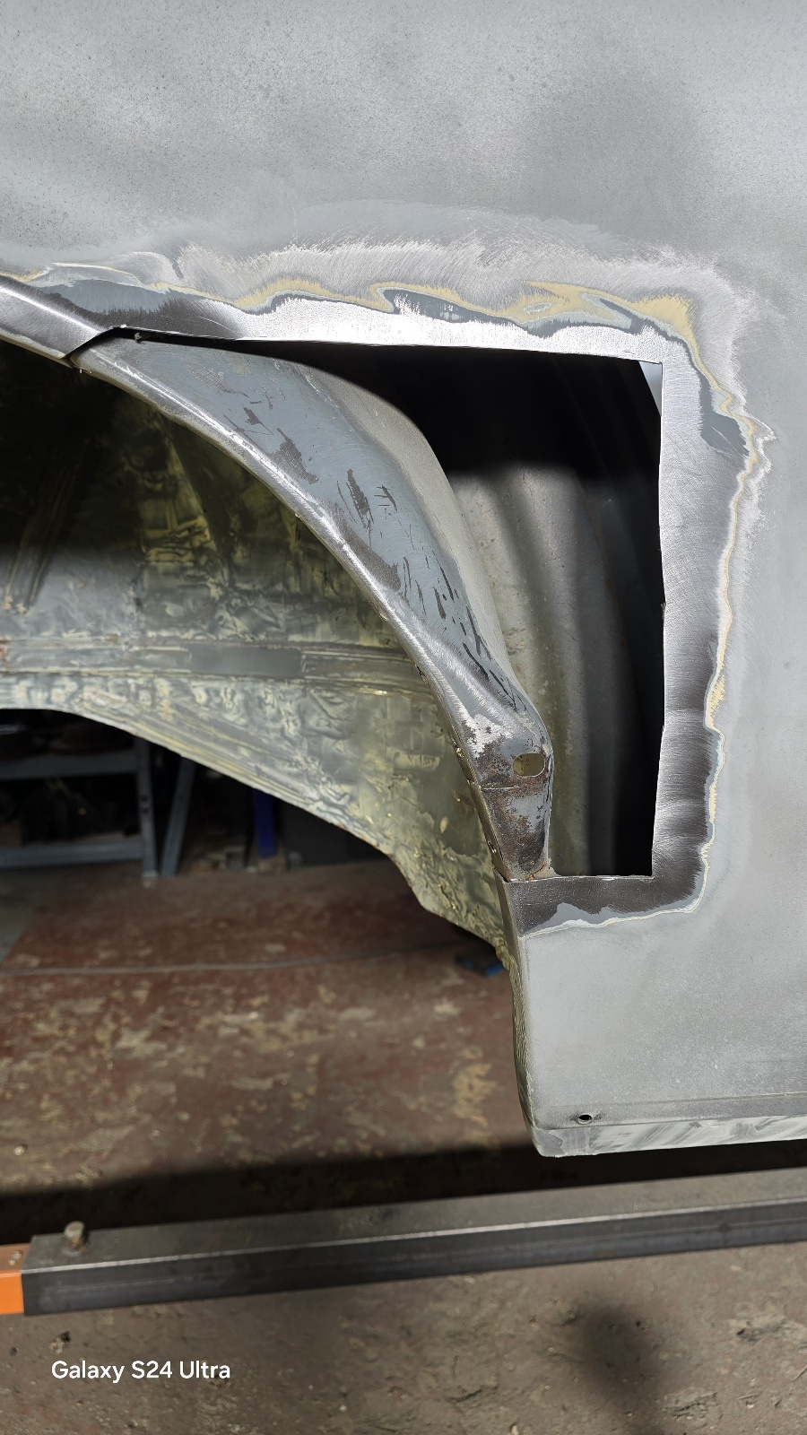

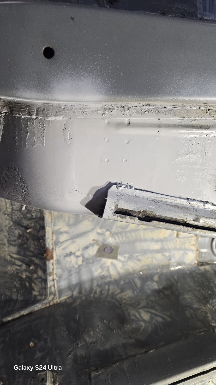

Salut les gars , quelques news du chantier .
J'ai continué la réparation de l'aile arrière droite .
Ajustement et préparation des bords .
20250823_152825.jpg [ 405.5 Kio | Vu 10350 fois ]
A ce stade , lors du décapage pour préparer les bords , je vois une tache de rouille sur le coin inférieur droit , la rustine étant déjà découpée , je me dis que ca va aller .
Je passe tranquillement à la soudure.
20250823_164810.jpg [ 476.98 Kio | Vu 10350 fois ]

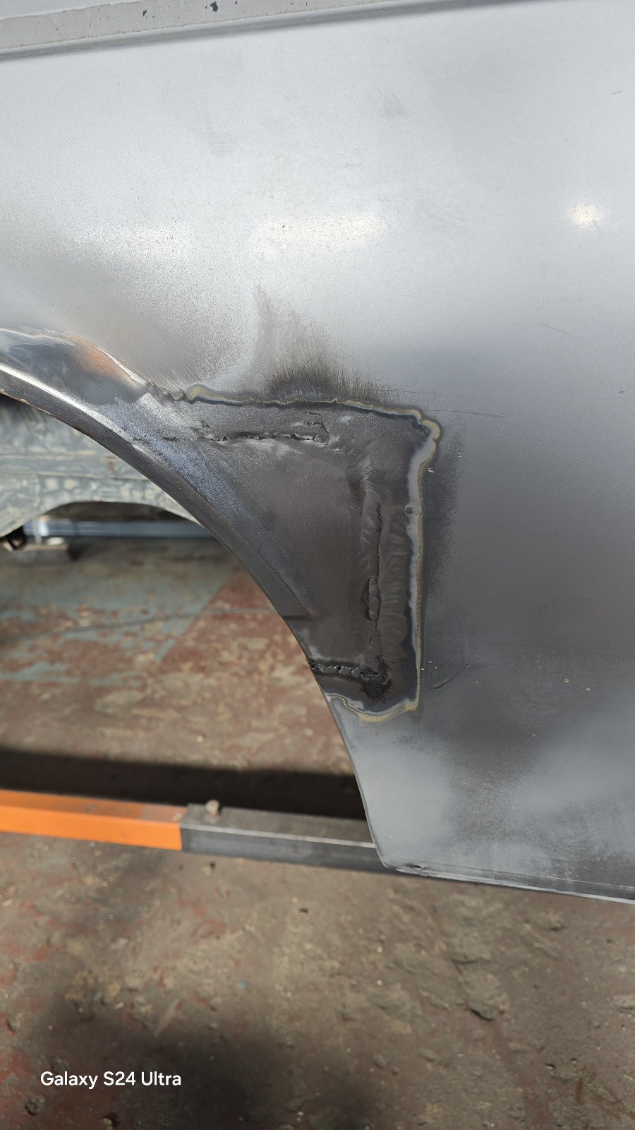

Soudure par point en changeant d'endroit à chaque fois pour éviter les déformations.

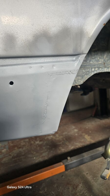

Une fois la soudure terminée , on ponce les soudure et mise en apprêt pour éviter la corrosion.
20250823_173856.jpg [ 444 Kio | Vu 10350 fois ]
20250823_174120.jpg [ 483.9 Kio | Vu 10350 fois ]
Le bas n'est volontairement pas terminé , c'est pas mal , mais je suis pas satisfait.
J'ai eu de la déformation le long de la soudure horizontale du haut , et il y a ce point de rouille que je ne peux pas laisser.
Donc je recommence , décapage , plus large cette fois ci et on découpe de nouveau.
20250826_163814.jpg [ 664.31 Kio | Vu 10350 fois ]

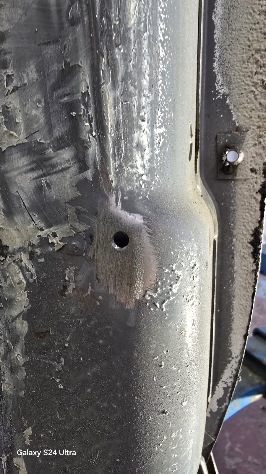

Le point de rouille a percé , ca c'est fait , et il reste des traces d'une ancienne réparation.
20250826_163819.jpg [ 614.5 Kio | Vu 10350 fois ]
20250826_163825.jpg [ 875.38 Kio | Vu 10350 fois ]
20250826_173904.jpg [ 511.82 Kio | Vu 10350 fois ]

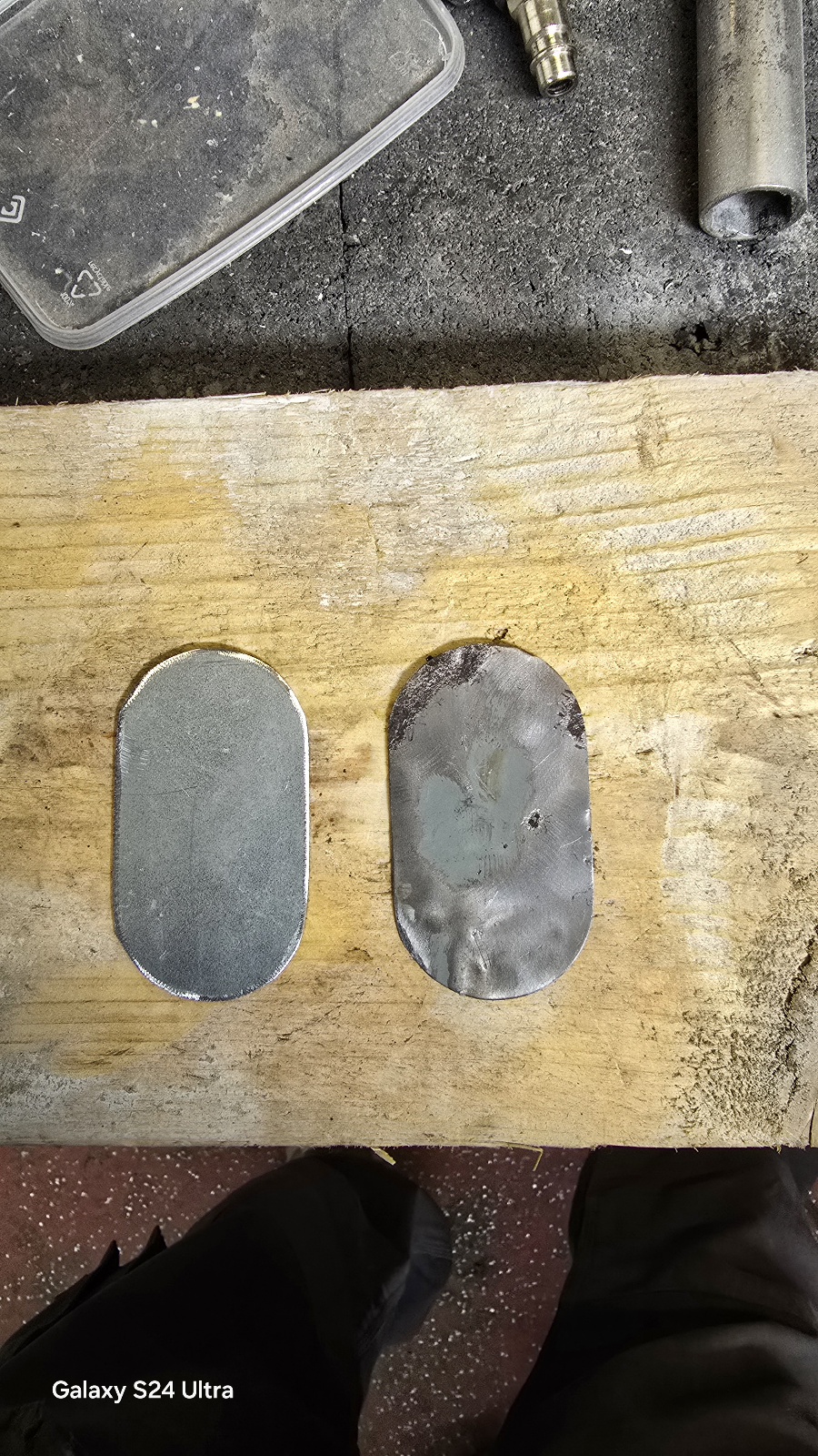

Et on prépare la nouvelle rustine.
20250828_172708.jpg [ 606.25 Kio | Vu 10350 fois ]

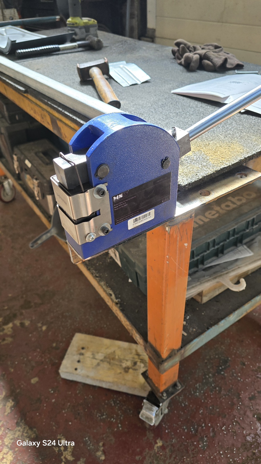

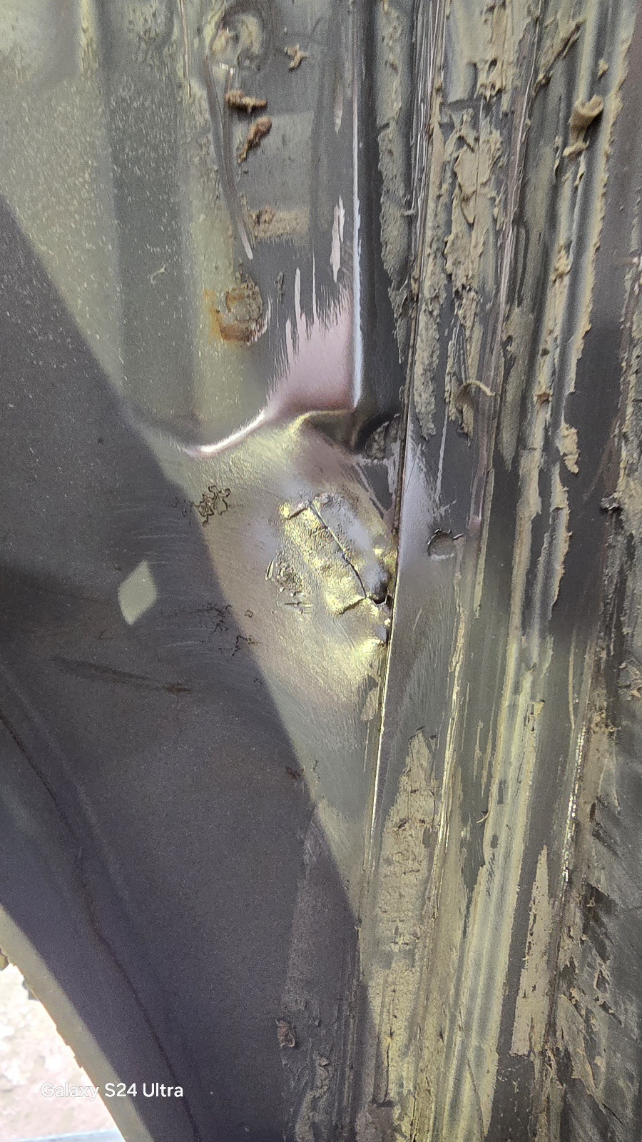

A ce stade , je suis provisoirement bloqué , sur l'entrefaite , je me suis commandé un petit accessoire pour me faciliter le positionnement et comme ca marche par serrage je pense que ca va limiter les déformations.
En attendant , j'attaque d'autres soudures dont le rebouchage des trous fait dans le montant A gauche pour l'antenne radio.

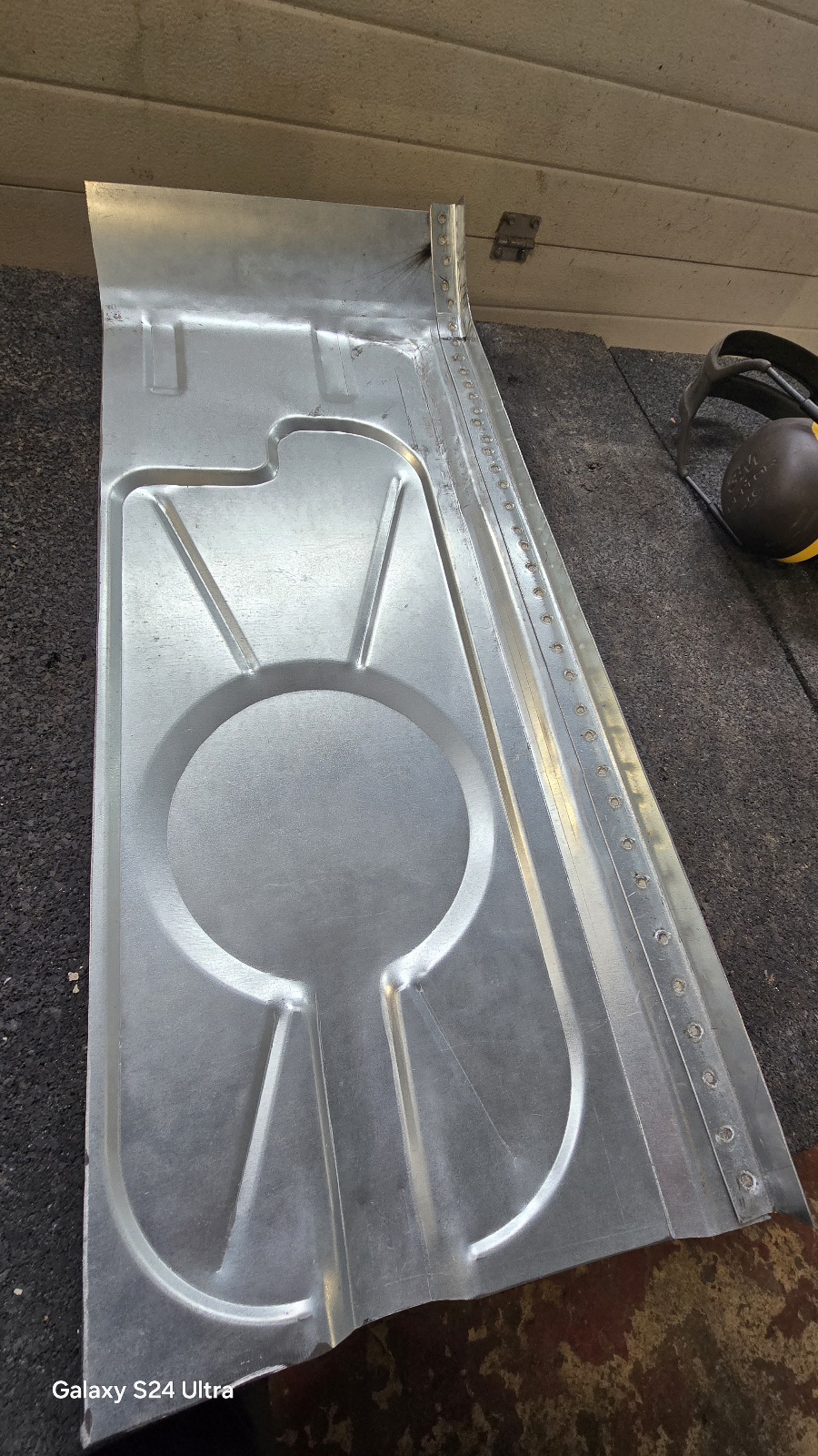

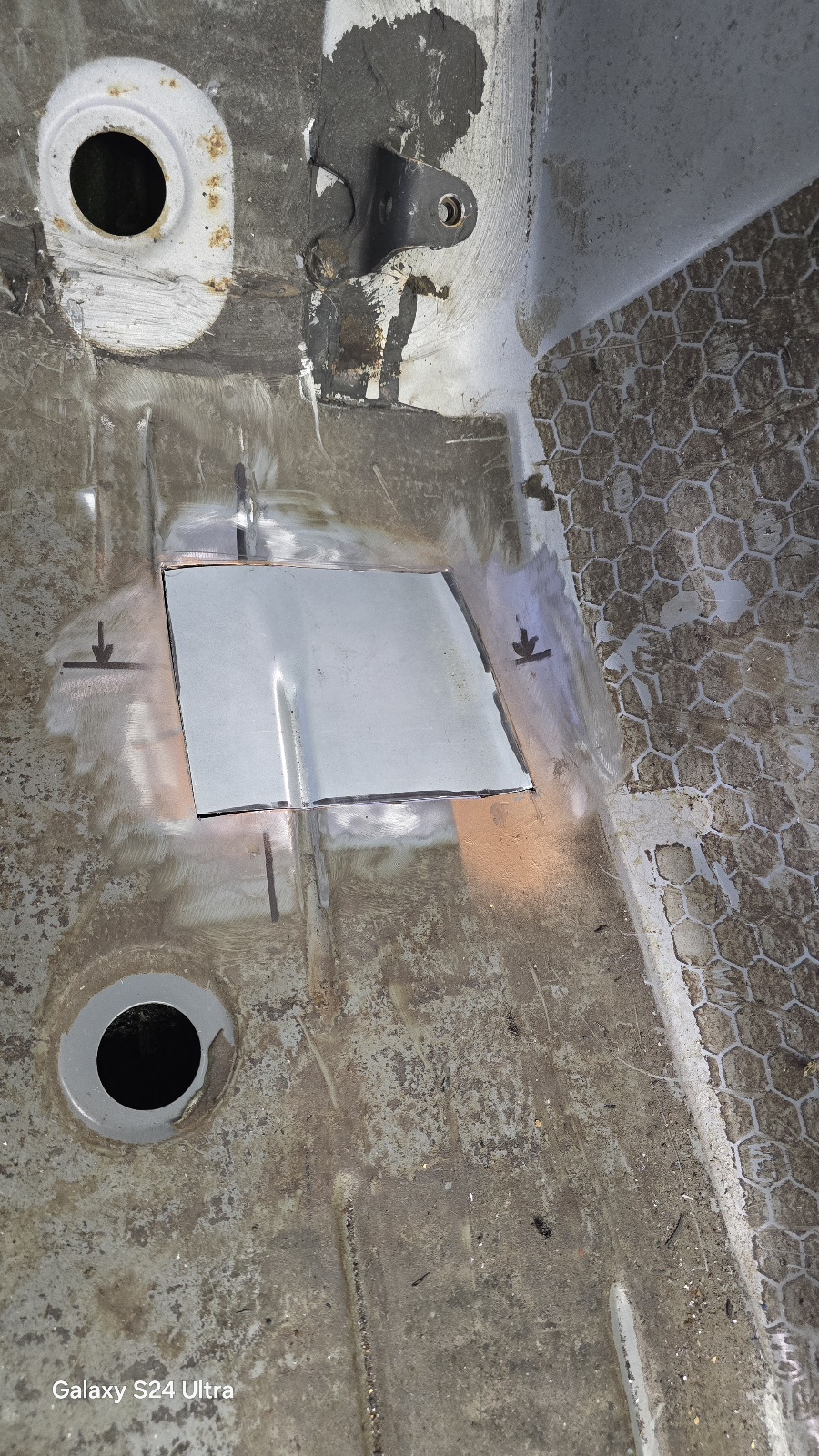

Puis j'ai commencé le plancher .
20250827_171507.jpg [ 674.58 Kio | Vu 10350 fois ]
On apprend de ses erreurs , j'ai nettoyé plus large :lol: :lol:

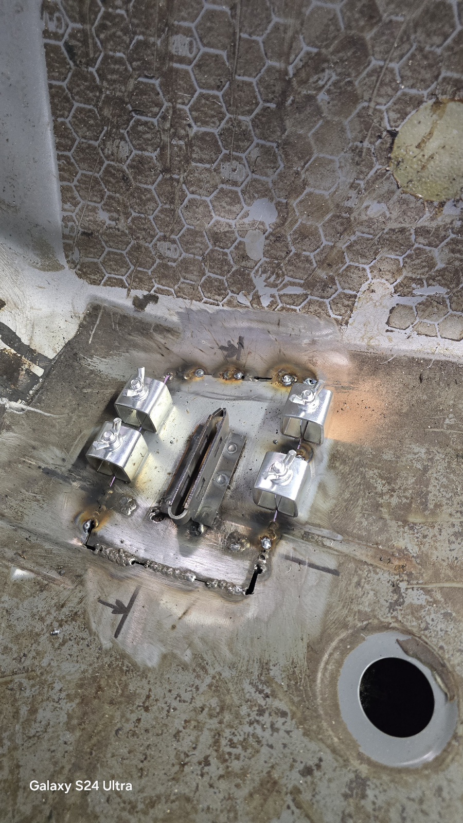

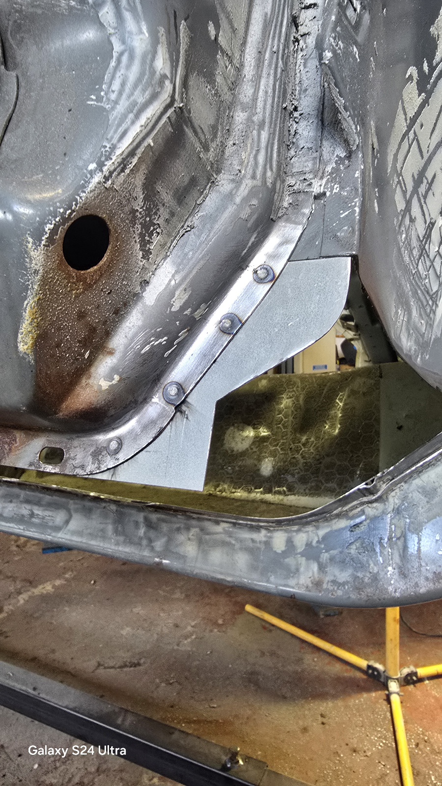

Et enfin , le petit accessoire est arrivé , donc je reviens sur l'aile arrière.
20250828_180924.jpg [ 505.6 Kio | Vu 10350 fois ]
le premier est un peu pénible à poser , mais après ca va tout seul.
Ca permet aussi d'avoir un écart régulier entre les pièces , c'est bien pour la soudure.
Depuis c'est soudé , mais j'ai pas fait de photos.
A+
MessagePosté: 31 Aoû 2025 22:50
Pas mal ce petit outil, c'est comme une sorte de serre joint ?

Salut les gars.
Allé , voilà la suite des travaux.
J'ai terminé la partie avant du passage de roue arrière .
20250902_121602.jpg [ 573.26 Kio | Vu 10244 fois ]
20250902_121833.jpg [ 467.76 Kio | Vu 10244 fois ]
Il reste une légère déformation sur la soudure verticale , j'ai au maximum 2 mm.
Je pense que c'est mon poste à souder qui n'ai pas adapté à la soudure de tôles aussi fines, pourtant il est donné pour du 0.8 mm. :roll: :roll:
Mais il y a peu de réglages dessus, juste 2 intensités préréglées et la vitesse de fil .
J'ai ensuite embrayé sur le planché au niveau de la pédale d'accélérateur , qui était bien bouffé .
Dans mon message précédent , je vous avez mis la photo de la zone blanchie pour voir l'étendue des dégâts .
Ensuite , j'ai repéré la position de la fixation de pédale.
20250901_121355.jpg [ 717.62 Kio | Vu 10244 fois ]
Puis j'ai découpé la zone corrodée , et préparé la rustine.
20250904_115008.jpg [ 507.09 Kio | Vu 10244 fois ]
20250904_123635.jpg [ 805.34 Kio | Vu 10244 fois ]
C'est tout bon , je passe aux ajustement et soudure de la nouvelle fixation de pédale.
Je l'avais commandé chez Valcas , et comment dire .... oui elles sont formées , mais leur pièces demandes encore du travail , c'est pas top.
Ajustement de la fixation .
20250906_121017.jpg [ 604 Kio | Vu 10244 fois ]
Il y a facilement 2 à 3 mm d'écart entre l'ancienne et la nouvelle , obligé de rectifier sinon la pédale ne clipsera pas.

On n'oubli pas de faire les trous pour le bouchonnage au niveau du longeron. :wink: :wink:
20250907_162424.jpg [ 746.09 Kio | Vu 10244 fois ]
Puis , positionnement , soudure , meulage et mise en apprêt .
Encore un trou en moins .
20250907_182955.jpg [ 789.41 Kio | Vu 10244 fois ]
En vue de dessous , c'est propre je trouve.

L'étape d'après est un peu plus costaud , j'ai attaqué la corrosion sur le bas du montant A coté passager .
Il y avait quelques trous :roll: :roll:
20250908_153727.jpg [ 876.34 Kio | Vu 10244 fois ]
On découpe et nettoie la zone , j'ai coupé large pour avoir de la place .
J'avais anticipé en achetant le planché complet .
20250908_190450.jpg [ 666.39 Kio | Vu 10244 fois ]
La peau extérieure du bas de caisse est propre , mise à part un petit trou au niveau du support de cric .

Puis je commence à reconstruire la peau intérieure du bas de caisse.
20250909_141008.jpg [ 555.36 Kio | Vu 10244 fois ]
20250909_141015.jpg [ 759.57 Kio | Vu 10244 fois ]
Avec la soudure par point , c'est très vraiment top , j'ai repris les points d'origine , sa va tout seul.

Après avoir découpé toutes les pourri , il faut maintenant refabriquer.
Je me suis d'abord attaqué a la partie intérieure du bas de caisse.
Dans un premier temps, je me suis fabriqué un petit poinçon pour recréer la gorge présente.
20250909_173252(1).jpg [ 425.04 Kio | Vu 9939 fois ]
Avec un peu de mise en forme, je suis parvenue à un résultat presque satisfaisant, mais au moins c'est fermé et sans rouille.
20250913_171552.jpg [ 653.26 Kio | Vu 9939 fois ]
Pour la suite , je trouvais pas de solution pour fabriquer ce que j'avais en tête.
J'ai donc commander quelques outils :lol: :lol:
Une bordeuse , moulureuse.
20250919_144910.jpg [ 610.61 Kio | Vu 9939 fois ]
Très utile , il y a aussi des couteaux avec , qui permet de couper la tôle facilement .

On chôme pas et j'enchaine sur la partie manquante qui termine le passage de roue.
La pièce Valcas ne m'allant pas , et avec mon nouveau matos, j'ai décidé de la refabriquer moi-même :roll: :roll:
Sur la pièce Valcas , déjà ce qui ne me convient pas , c'est la taille , j'ai dût couper plus large , il m'aurais donc fallut faire une rustine supplémentaire , et j'étais pas fan .
20250923_154025.jpg [ 844.25 Kio | Vu 9939 fois ]
Puis pendant la fabrication de la pièce , je me suis aperçu que ca ne collé pas avec le début de plancher et le bas de caisse .
Il manque 2 cm .
20250923_175651.jpg [ 634.41 Kio | Vu 9939 fois ]
A la base je pensais à un problème d'ajustement de mon travail , mais là c'est flagrant , le kit n'est pas adapté.
Du fait , j'ai dût faire une rustine :roll: :roll: , c'était ca ou redémonter le plancher pour refaire la tête du bas de caisse.
Cette partie étant hors habitacle , j'ai pas hésité longtemps.
20250926_153236.jpg [ 733.61 Kio | Vu 9939 fois ]
