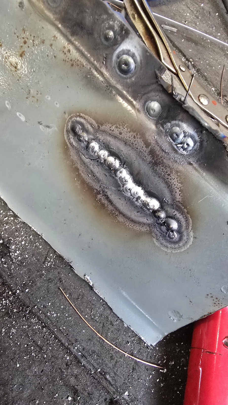

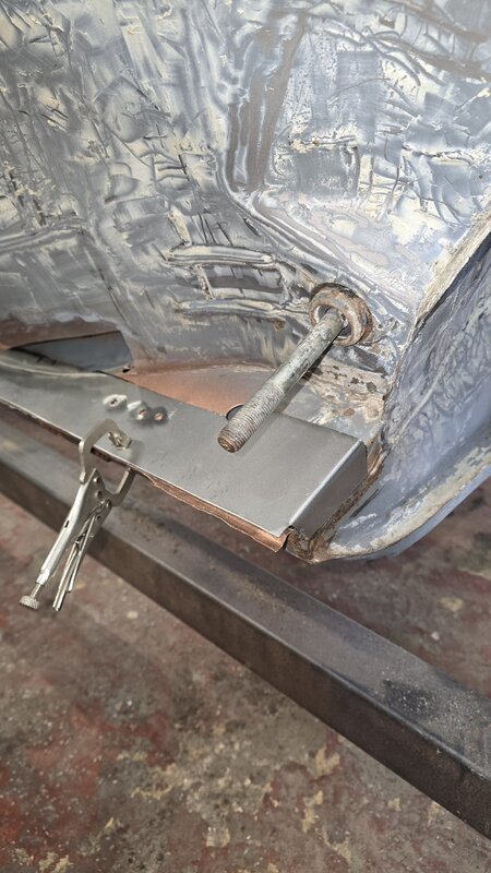

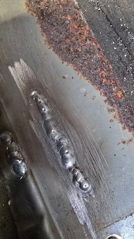

Ah ouais c'est sympa ! Tu arrives à souder quand même quand il y a un écart de qq millimètres entre les deux tôles ?
MessagePosté: 30 Nov 2025 20:29
Oui Oliv , j'ai des morceaux de bronze que je place derrière lors du soudage.
20251013_132104.jpg [ 1019.1 Kio | Vu 12333 fois ]
Normalement on utilise du cuivre , mais je n'en ai pas , je me suis rabattu sur du bronze.
Ca permet d'absorber la chaleur et ainsi mieux maitriser la soudure. :wink: :wink:

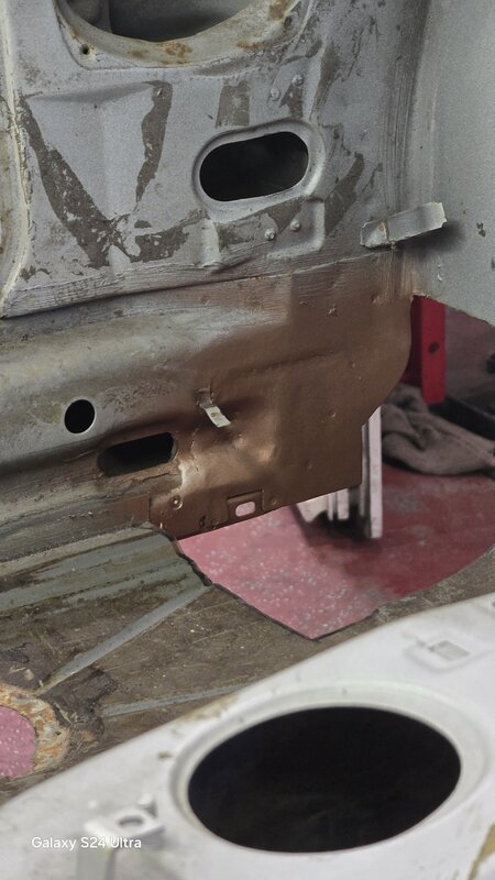

Sinon , après quelques semaines de silence , voici la suite des travaux.
Pour le coin avant droit , j'ai mis une couche de galva à froid pour la protéger de la rouille.
20250927_170500.jpg [ 686.04 Kio | Vu 12320 fois ]
20250927_170646.jpg [ 696.6 Kio | Vu 12320 fois ]
Une bonne chose de faite , plus que deux à faire :lol: :lol:

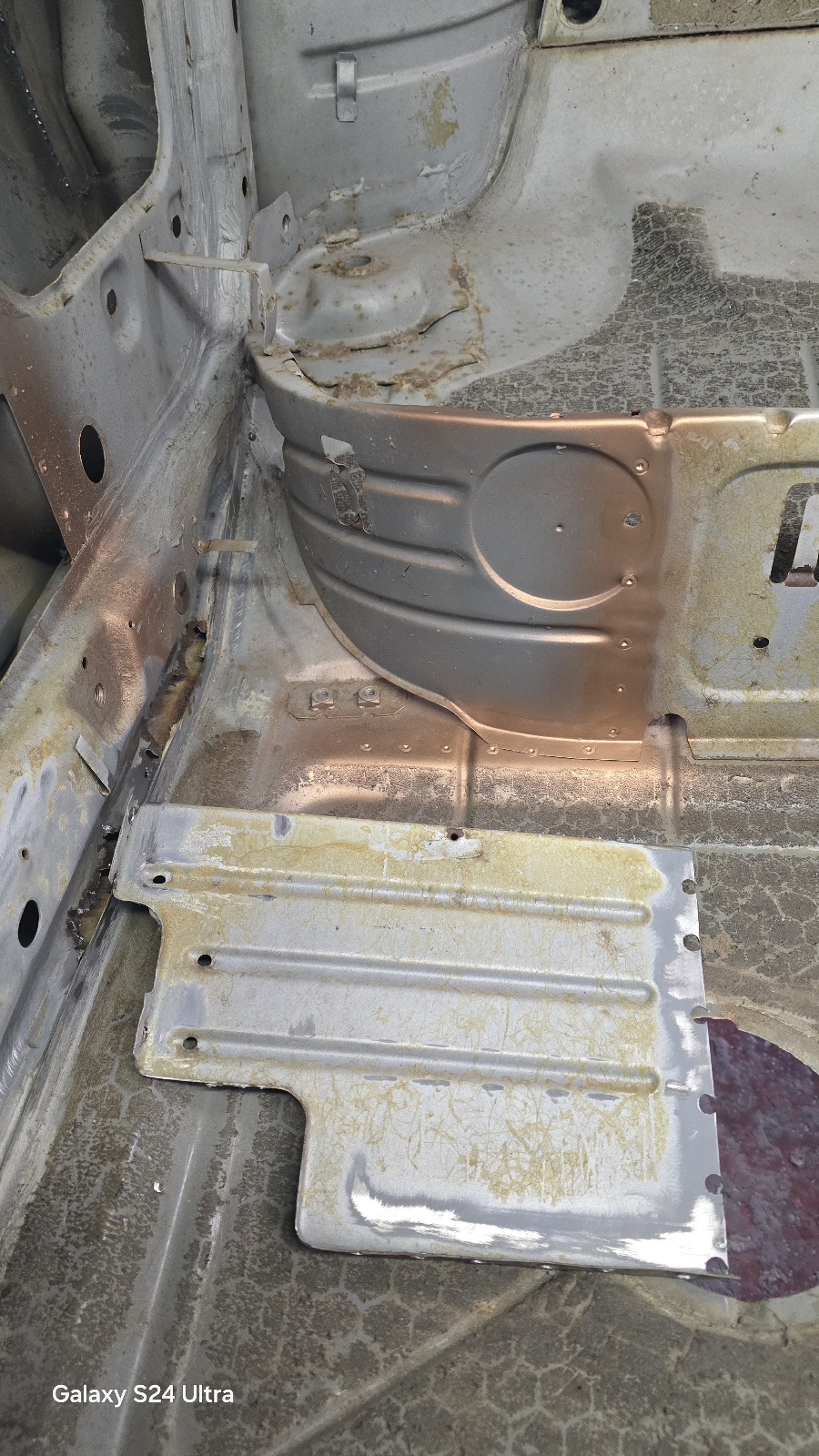

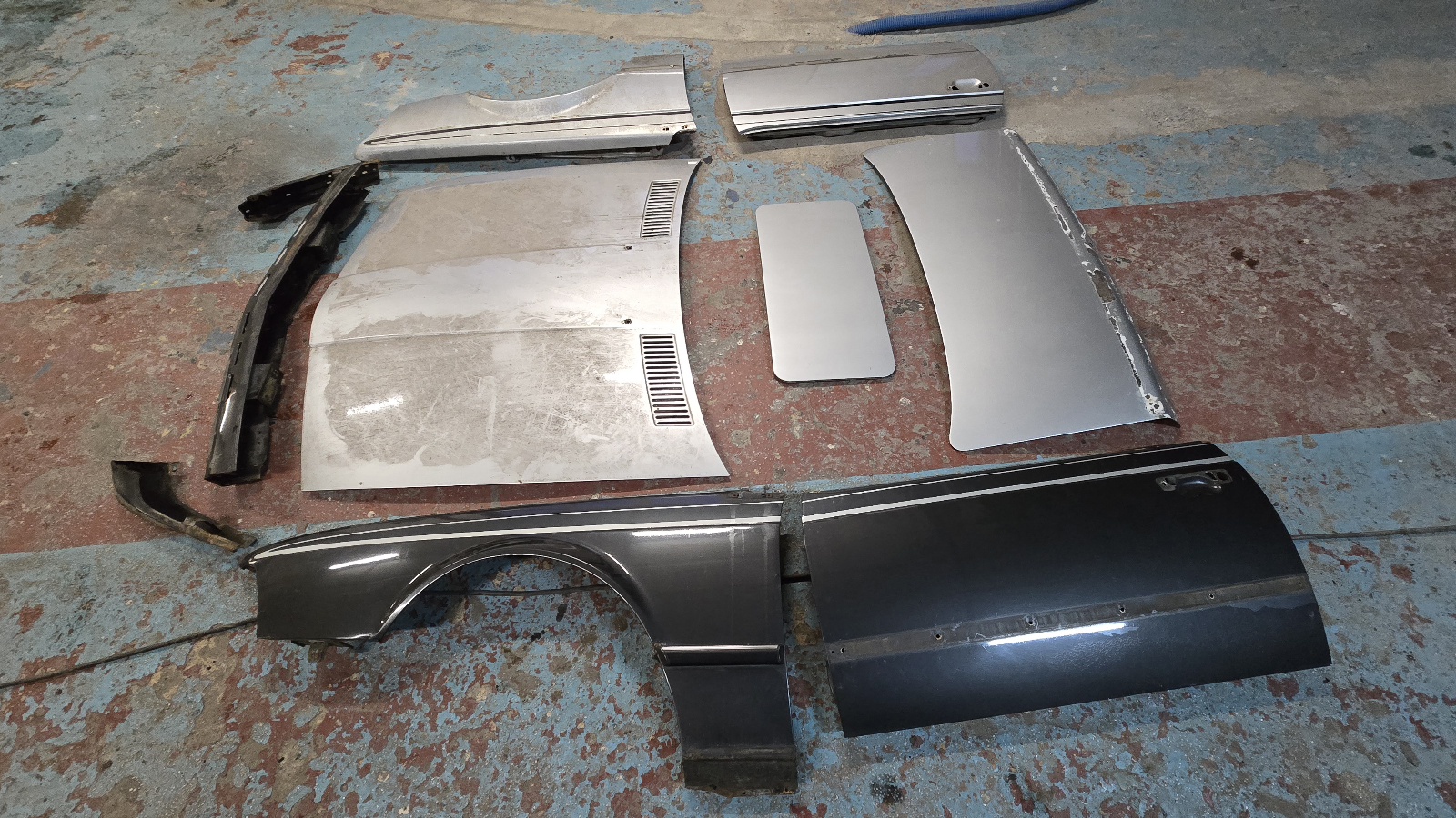

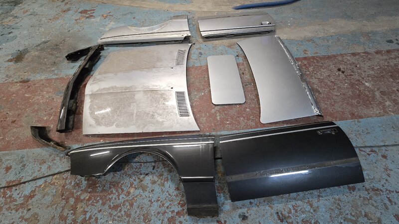

Il fallait également que je récupère certains éléments de carrosserie sur l'initiale, j'en ai donc fait le démontage.
20251120_171233.jpg [ 732.68 Kio | Vu 12320 fois ]
De ce coté , tout est prêt , juste une soudure à faire sur la fixation basse de l'aile passager.

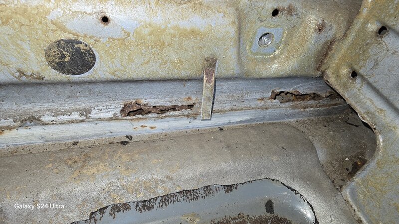

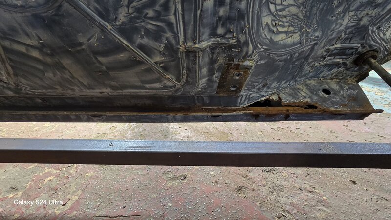

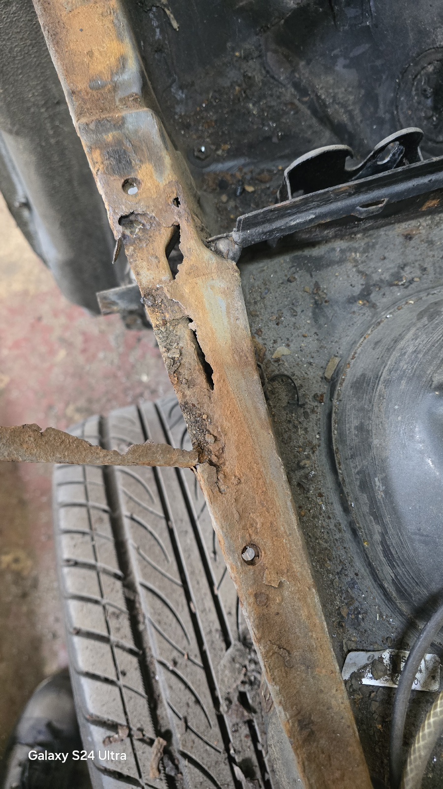

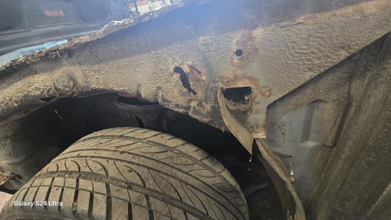

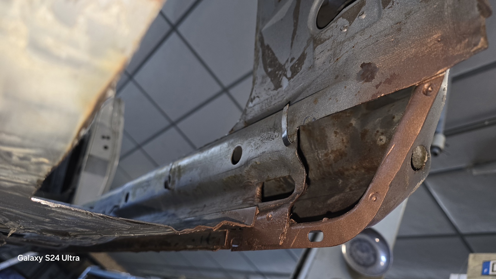

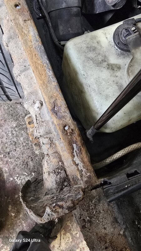

Ce démontage m'a permit de voir l'état du chassis , bin c'est vraiment pas beau la dessous.
20251017_155327.jpg [ 605.27 Kio | Vu 12320 fois ]
20251017_155408.jpg [ 734.34 Kio | Vu 12320 fois ]
20251017_161305.jpg [ 798.13 Kio | Vu 12320 fois ]
20251017_161317.jpg [ 658.23 Kio | Vu 12320 fois ]
20251017_161333.jpg [ 676.05 Kio | Vu 12320 fois ]

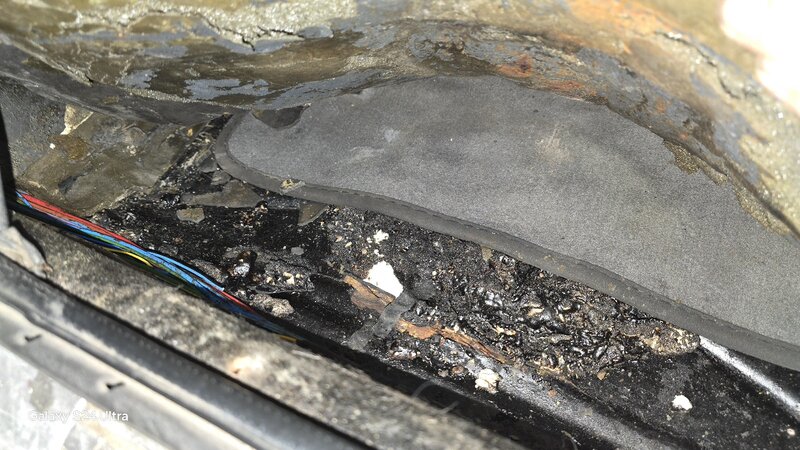

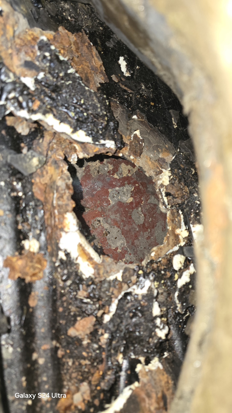

Dans la foulé , j'ai levé la moquette coté conducteur , et effectivement , il y avait bien un tapis sous la moquette :twisted: :twisted:
20251024_164443.jpg [ 837.33 Kio | Vu 12320 fois ]
Mais c'est pire sous le tapis . :roll: :roll:
20251024_164604.jpg [ 547.73 Kio | Vu 12320 fois ]
réparation de fortune , avec un mélange de mousse expansive et de blackson.
Pour moi , ce châssis est HS , et j'ai certainement pas encore tout vu.
Enfin voilà pour aujourd'hui, la suite des travaux réalisé demain :wink: :wink:
MessagePosté: 30 Nov 2025 22:43
Ouah impressionnant le châssis bien bouffé... Et on voit encore une fois les dégâts que peut provoquer l'accumulation de flotte dans les passages de roue qui n'étaient pas protégés à l'époque. Chose corrigée dès 1986 sur les E32 avec les garde-boue en plastique, enfin !!!
MessagePosté: 30 Nov 2025 22:47
Je pense que celle ci a dormi quelques années dans un champ ou un jardin.
Pour ce qui est de la protection, la surface du montant d'aile, là où ils mettent la colle n'est même pas traité d'origine.
MessagePosté: 01 Déc 2025 09:52
J'ai vu ça avec la réfection des planchers de la mienne il y a quelques semaines... La terre va partout et bouffe tout en faisant éponge et en stockant l'eau. Tu as pris les pièces de plancher chez Valcas ?
Le châssis est récupérable ou tu en as un autre ?
Salut Lucas.
Après démontage on est souvent surpris , la rouille s'incruste partout , même sous l'anti gravillon d'origine , j'ai pu d'ailleurs remarquer en enlevant le blacksonne que l'apprêt d'origine ne tenait pas au niveau des soudures par point d'usine , parfois des cloques de 2 à 3 cm de diamètre , pas terrible pour la protection contre la rouille.
Oui , j'avais acheté les planchers chez valcas , j'avais fais un retour d'expérience dessus , j'en suis déçus , c'est cher pour ce que c'est , c'est mal fini et il faut les retravailler , le kit réparation pour le pied du montant A est lui aussi approximatif , regarde plus haut , j'en parle avec photo .
Pour te rappeler la situation , j'ai une 635 gris graphite , acheté en 2011 , qui a vite montré des problèmes de corrosion , une peinture mal faite , elle partait par plaques quand je la nettoyait.
c'est elle que l'on voit sur les dernières photos , elle a été maquillé à coup de mousse expansive , de mastique , de silicone et de blacksonne. Pour moi le châssis est cuit .
J'ai récupéré il y a quelques années une 635 gris Polaris dans le but de refaire la mienne , mais elle avait déjà bien souffert également , et à la fin du printemps de cette année j'ai acheté un châssis de 628 gris polaris , projet de restauration abandonné depuis plus de 10 ans , mais une base saine , quelques trous , mais rien de méchant et pas de traces d'accident , d'ailleurs elle devait être propre et peu kilométré avant démontage car le peu qui restait dessus ne m'a donné aucun mal .

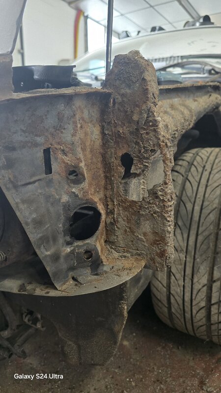

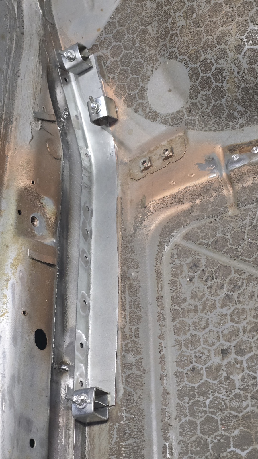

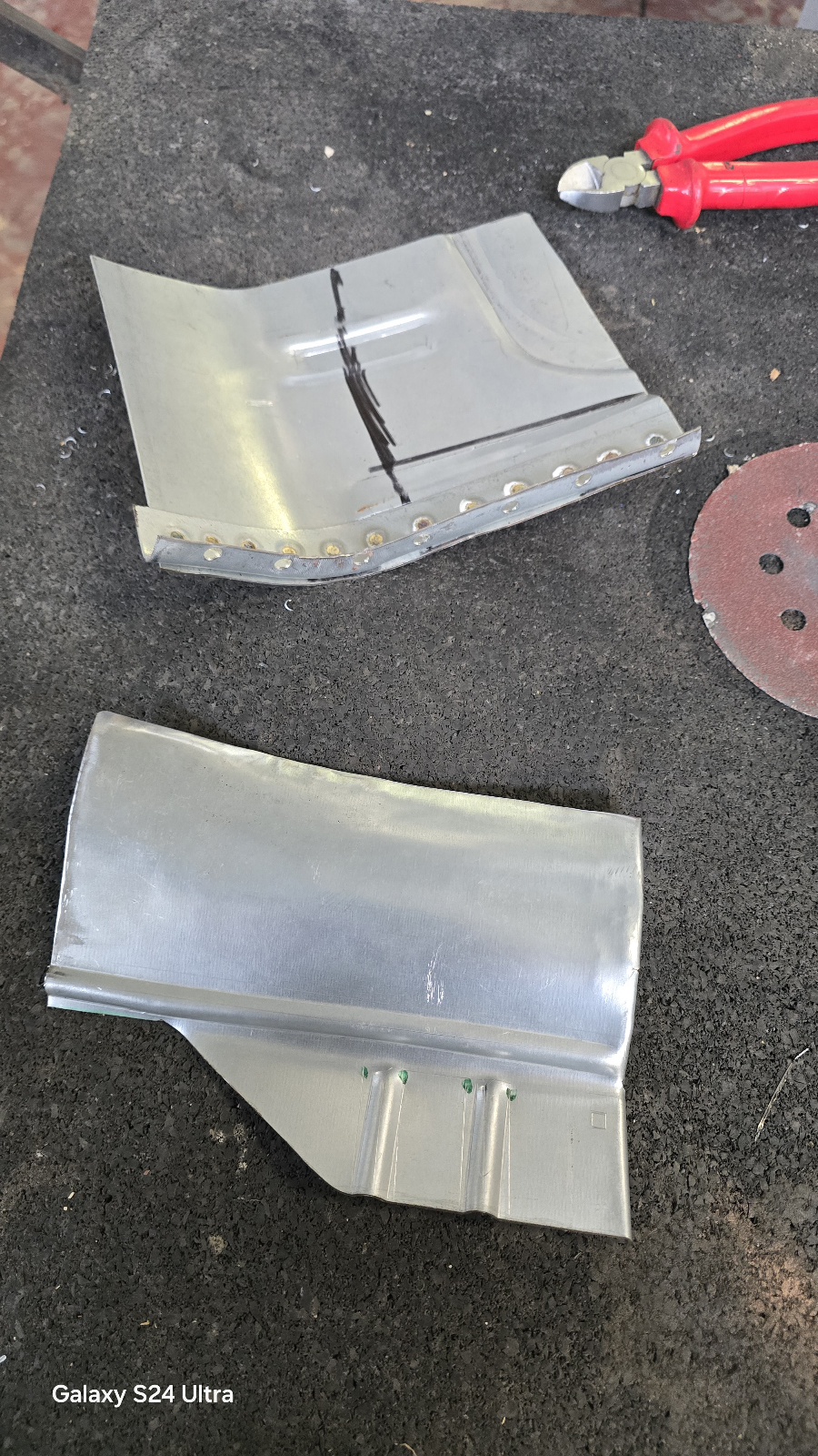

Allé , suite des travaux .

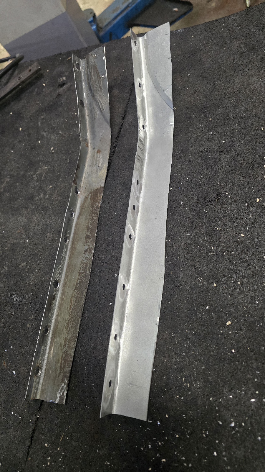

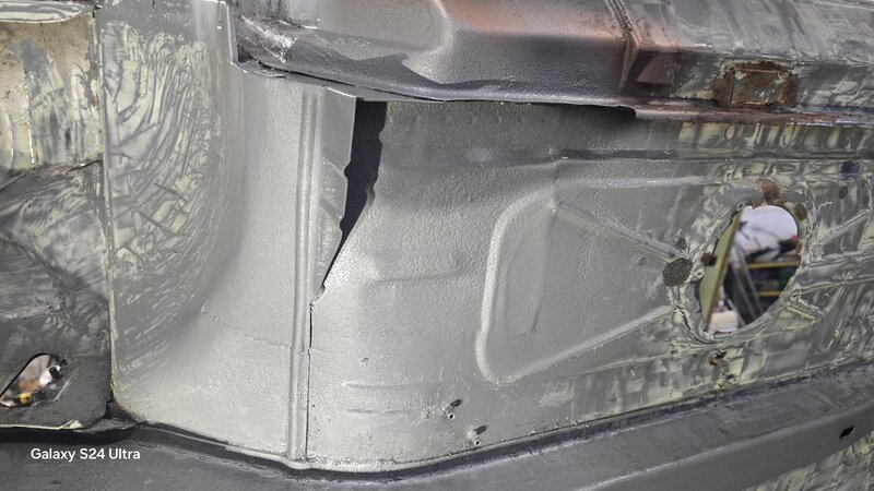

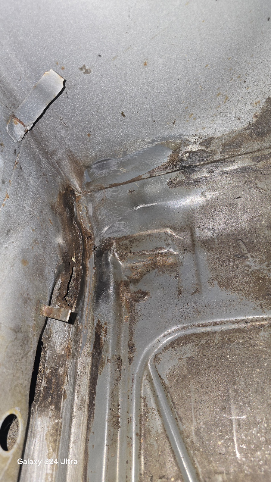

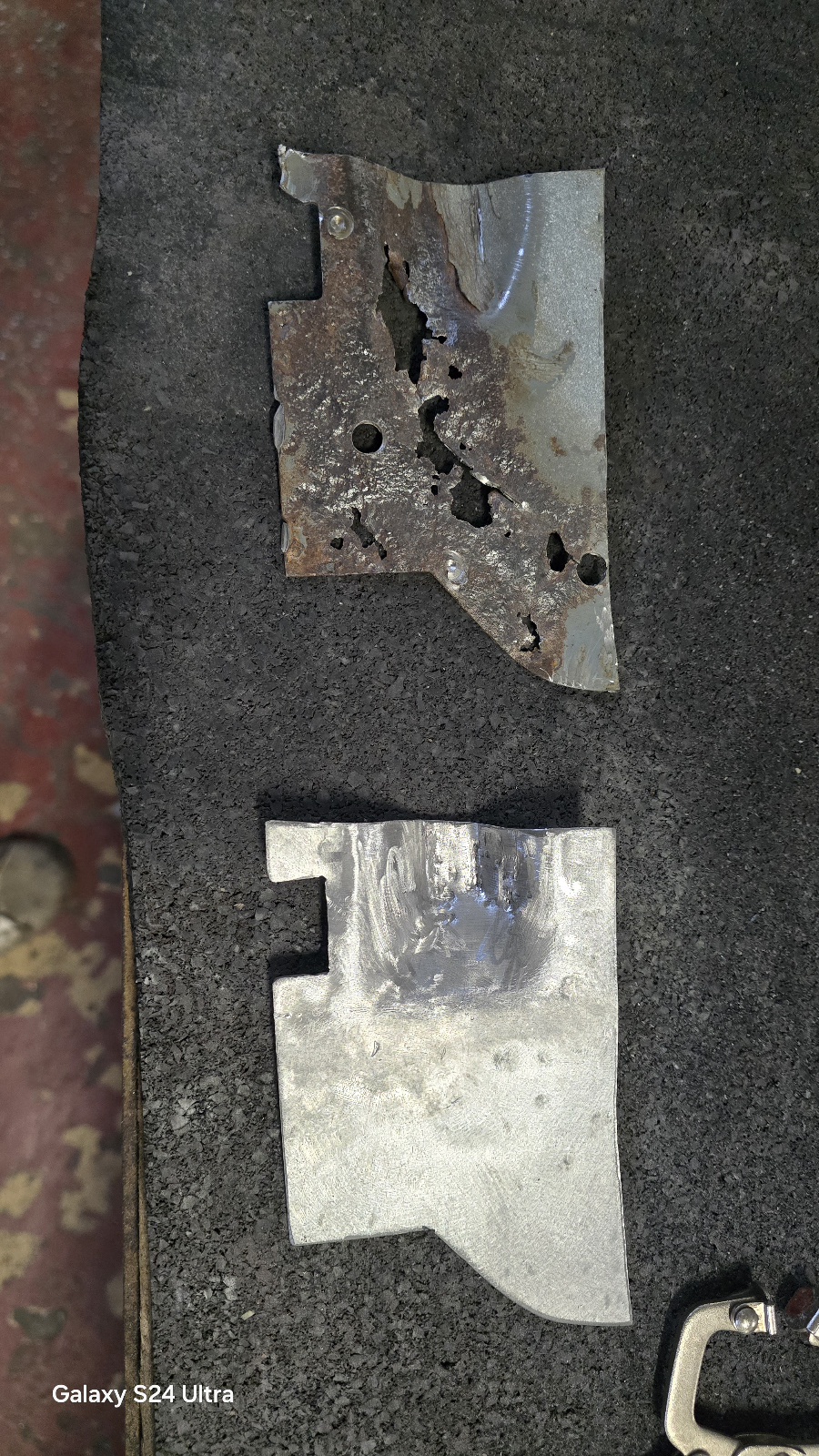

Je me suis attaqué au pied du montant A coté conducteur , rouille perforante et légère déformation .
20250929_121011.jpg [ 842.35 Kio | Vu 9992 fois ]
On découpe et dépointe proprement
20251001_122122.jpg [ 435.87 Kio | Vu 9992 fois ]
Et on refabrique , le kit valcas n'étant pas satisfaisant .
Etonnamment , ce morceau m'a donné du fil à retordre , je m'y suis repris à 5 fois :roll:
20251006_182927.jpg [ 830.62 Kio | Vu 9992 fois ]
20251011_152224.jpg [ 721.72 Kio | Vu 9992 fois ]
Voilà , tout est prêt , on peut attaquer le soudage.
20251007_183226.jpg [ 565.54 Kio | Vu 9992 fois ]
20251011_175450.jpg [ 712.25 Kio | Vu 9992 fois ]
20251011_173218.jpg [ 633.29 Kio | Vu 9992 fois ]

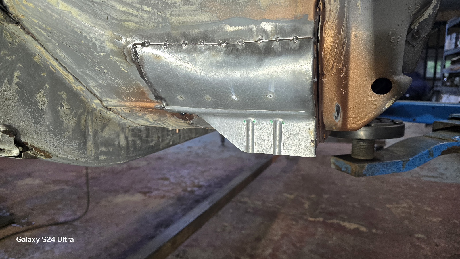

Après soudure et meulage , on protège avec un galva à froid .
20251013_154723.jpg [ 718.25 Kio | Vu 9992 fois ]
20251013_154821.jpg [ 696.12 Kio | Vu 9992 fois ]
C'est tout bon , c'est pas nickel nickel , mais bye bye la rouille pour ce coté .

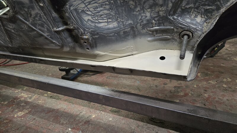

MessagePosté: 03 Déc 2025 09:42

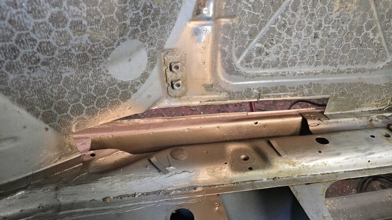

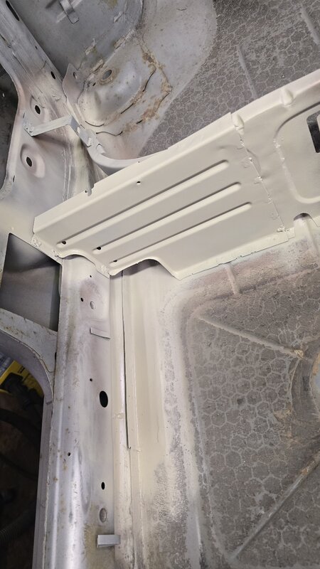

salut Mat,
je pense que tu ne vas pas remettre les plaques de levage caisse vide sous le plancher. Peut tu m'expliquer à quoi sert le retour vertical avec ces deux pliures ? ( les deux photos avant la dernière )
MessagePosté: 03 Déc 2025 12:58
Merci pour les explications que j'avais oublié. bon courage pour ce travail impressionnant.
MessagePosté: 03 Déc 2025 14:06
PIERROTEAM a écrit:
salut Mat,
A priori c'est les supports utilisés pour faire la manutention de la caisse en usine pour la tremper dans des bains etc... Mais ça ne sert plus à rien ensuite, sauf à ce que des gens y mettent un cric, que ça se déforme, que ça rouille et d'autres joyeusetés...
MessagePosté: 03 Déc 2025 21:20
PIERROTEAM a écrit:
salut Mat,
C'est ce que j'ai entendu dire , pour le retour avec les 2 rainures , j'ai repris la forme d'origine , je pense que c'est la continuité du pare boue tout simplement. :wink:

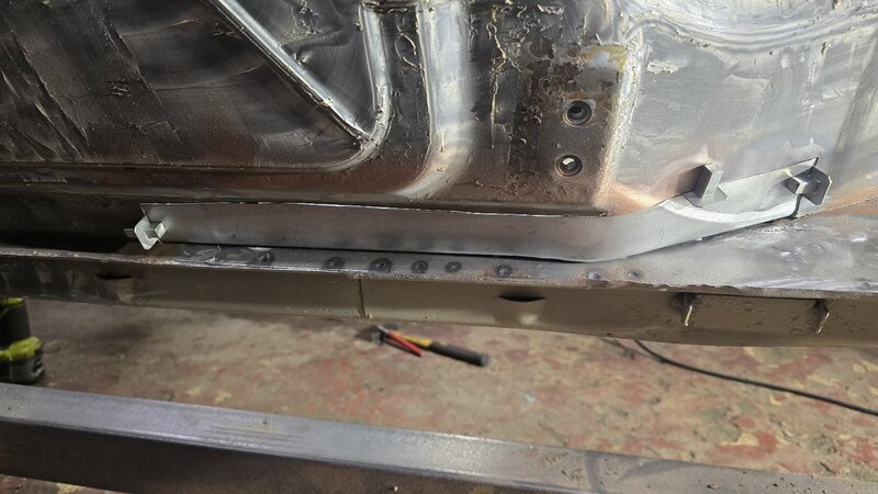

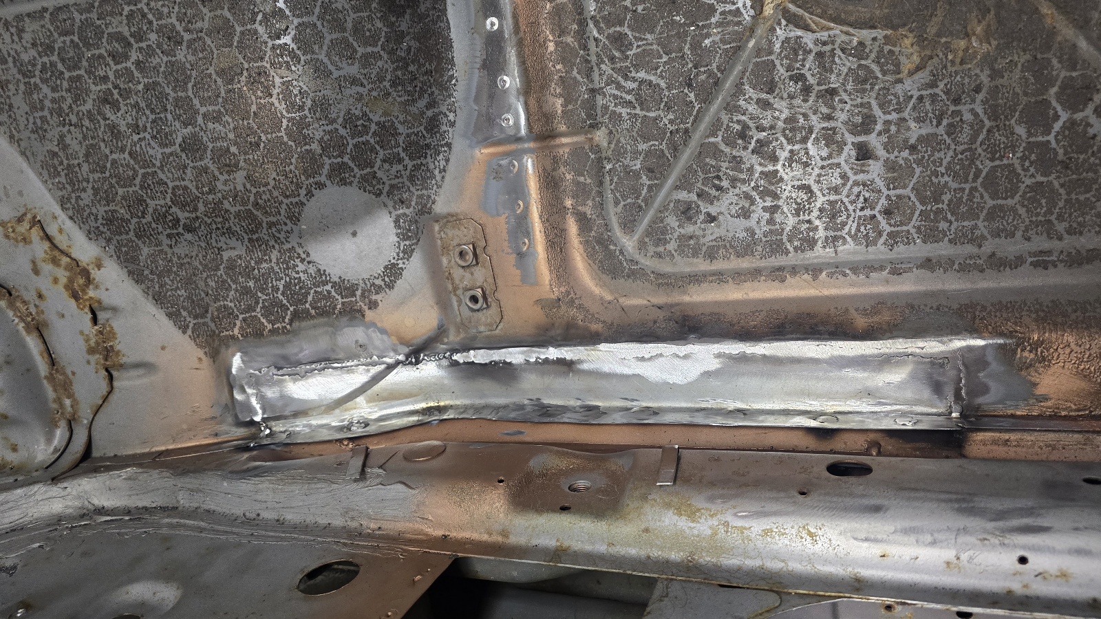

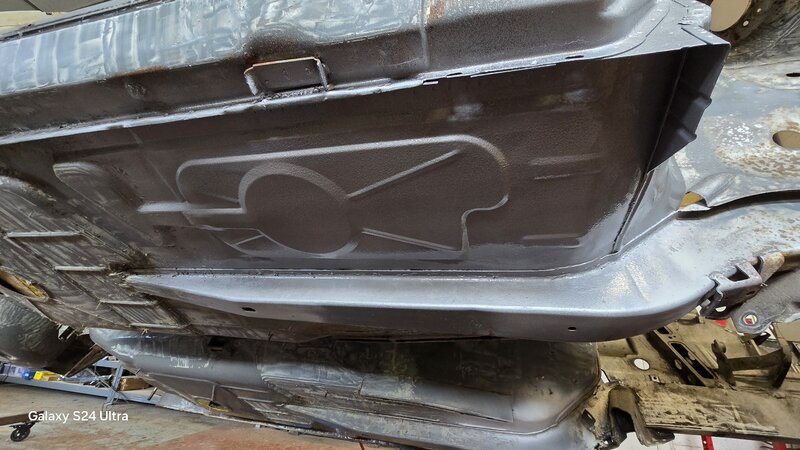

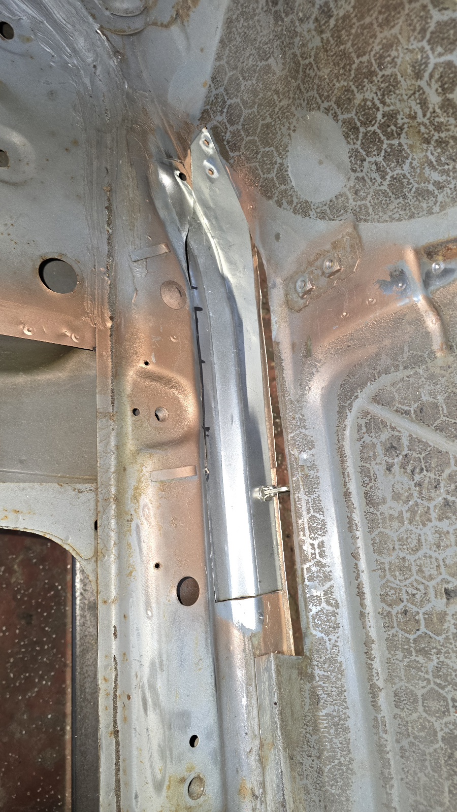

Salut les gars.

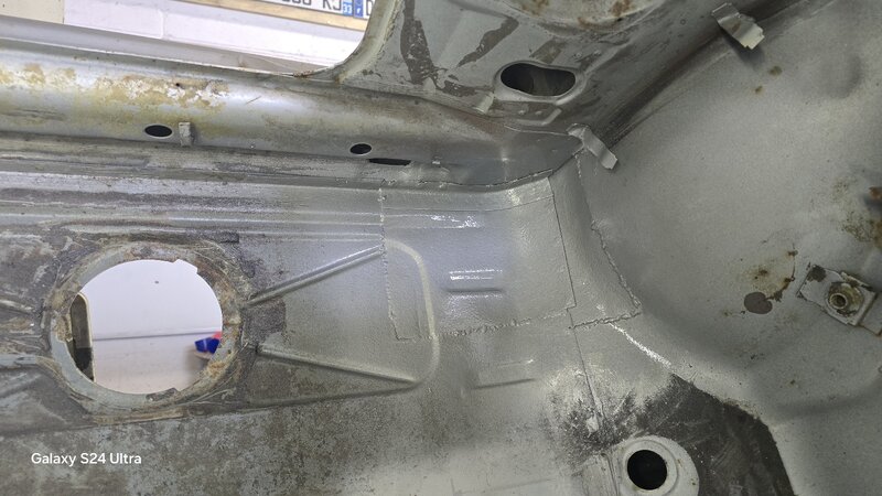

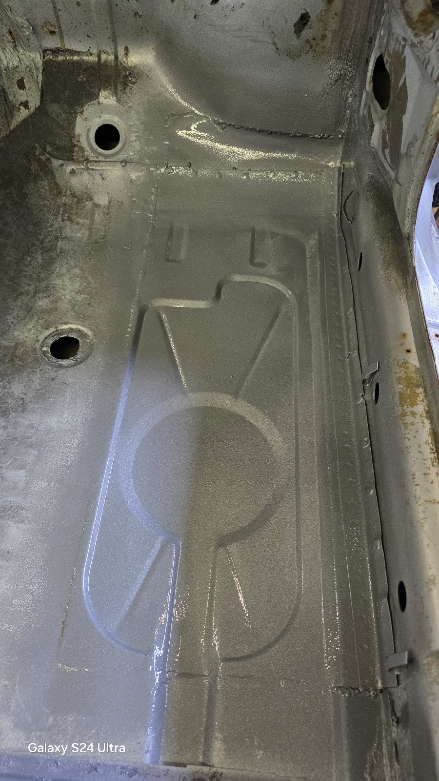

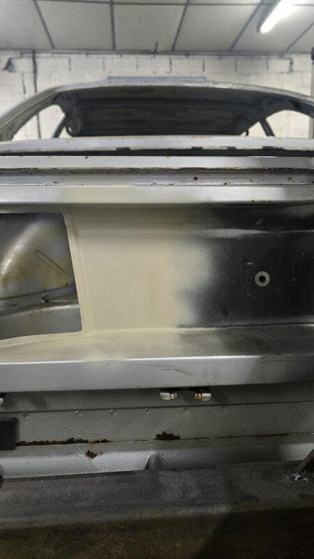

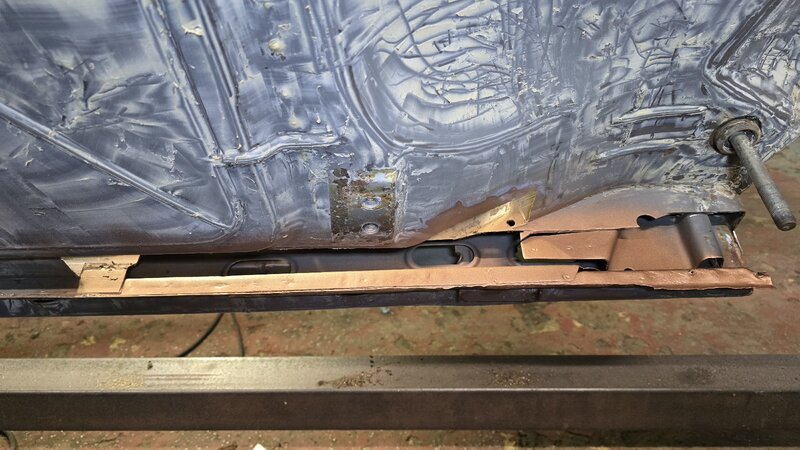

Ensuite , je me suis attaqué au 3éme coté bouffé par la rouille , celui qui me semblait le plus compliqué à faire.
Accès pas terrible , et perforé au dessus et en dessous du plancher.
20250526_184956.jpg [ 817.97 Kio | Vu 8744 fois ]
20250812_155906.jpg [ 764.4 Kio | Vu 8744 fois ]
Première étape , on fait de la place , on ouvre le plancher et on coupe la gangrène.
20251013_180746.jpg [ 701.18 Kio | Vu 8744 fois ]
20251117_175146.jpg [ 780.78 Kio | Vu 8744 fois ]
20251119_165526.jpg [ 696.27 Kio | Vu 8744 fois ]
20251119_165511.jpg [ 687.48 Kio | Vu 8744 fois ]

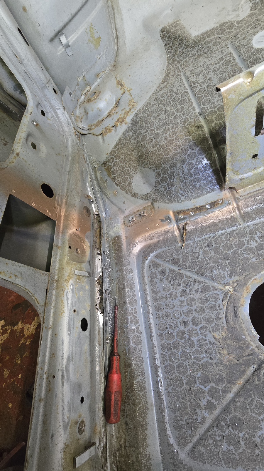

Comme pour les autres , les intérieurs de bas de caisse sont propre et sain , j'y ai passé un coup de soufflette et d'aspi pour enlever les dépôts qui s'y été accumulé avec le temps.
J'ai d'ailleurs fais pareil dans les longerons , et c'est incroyable tout ce qu'il y avait dedans.
Maintenant , faut refabriquer et réassembler .
20251127_160328.jpg [ 606.61 Kio | Vu 8744 fois ]
20251127_160355.jpg [ 720.77 Kio | Vu 8744 fois ]
20251128_161307.jpg [ 725.73 Kio | Vu 8744 fois ]
20251128_162235.jpg [ 645.56 Kio | Vu 8744 fois ]
20251128_162304.jpg [ 614.19 Kio | Vu 8744 fois ]
20251128_181553.jpg [ 821.52 Kio | Vu 8744 fois ]
20251129_174554.jpg [ 645.79 Kio | Vu 8744 fois ]
20251129_175213.jpg [ 567.43 Kio | Vu 8744 fois ]
Finalement , cette partie c'est faite tranquillement sans problèmes .
A demain pour la suite :wink: :wink:

effectivement Olivier et Mat, pour les supports j'avais vu cette info de transport sur la chaine d'assemblage, c'est pour ça que j'ai indiqué caisse vide;
Je me posais juste la question pour ce petit bout de tôle qui dépasse à la verticale et du coup fait un angle avec le plancher, angle qui peut garder éventuellement des dépôts qui amèneraient de la rouille ???
MessagePosté: 04 Déc 2025 18:40
Super photos ! Beau boulot.
Effectivement Sebastian m'a enlevé les supports en me disant que ça ne servait à rien. Il vient de tout me refaire au niveau du plancher c'est récent ! J'ignorais ça...
Des nids à rouille oui.
MessagePosté: 04 Déc 2025 21:00
Salut Jean-luc.
Pour la tôle qui dépasse , justement je pense qu'elle a le rôle de bavette pour éviter l'accumulation de boue et autres .

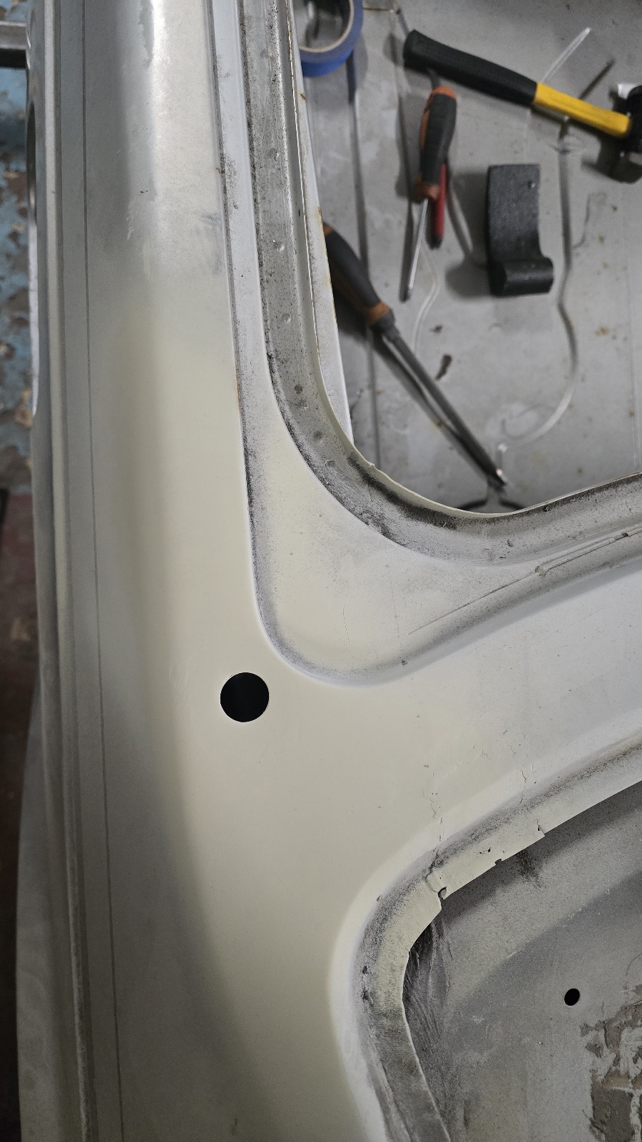

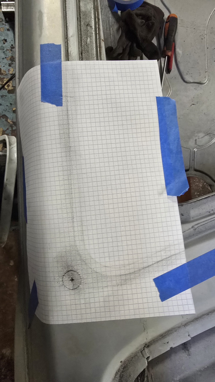

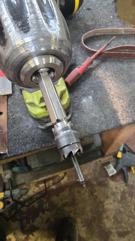

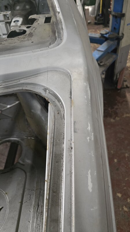

La première , le trou pour l'antenne , et oui , sur ce châssis , elle était placé au niveau de l'aile avant conducteur , je l'ai fait migrer sur l'aile arrière passager.
20251201_172623.jpg [ 489.27 Kio | Vu 7809 fois ]
Petit gabarit pour repérer le centre du trou.
20251201_175228.jpg [ 523.02 Kio | Vu 7809 fois ]
Et on perce :wink:
20251201_182334.jpg [ 497.84 Kio | Vu 7809 fois ]

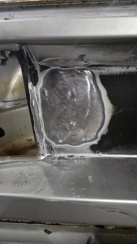

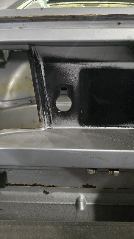

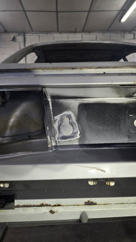

Ensuite , j'ai rebouché le trou de la serrure d'alarme , je n'ai pas cette option .
20251129_175400.jpg [ 604.71 Kio | Vu 7809 fois ]
20251201_161421.jpg [ 645.09 Kio | Vu 7809 fois ]
20251201_171632.jpg [ 522.95 Kio | Vu 7809 fois ]
20251201_172300.jpg [ 453.57 Kio | Vu 7809 fois ]
Voilà pour aujourd'hui , deux petits chantier terminé en attendant les repos pour les interventions plus lourdes .
A demain . :wink: :wink:

MessagePosté: 05 Déc 2025 11:51
Super cool de te suivre !
Perso j'aurais laissé la serrure d'alarme derrière (inactive bien sûr) car c'est emblématique d'une époque.
Dans les années 80 tu venais avec ta clé magnétique pour désactiver ta e24 pendant que les autres clodos te regardaient et bavaient... ^^
Je trouve judicieux de faire passer l'antenne à l'arrière droit : c'est là ou c'est le plus beau pour moi.

Pour l'affaire , je dis pas le contraire , il y a du travail mais on voit qu'elle était propre au moment de son démontage.
Merci Lucas , pour la serrure , c'est tout simple , je l'ai pas gardé parce que je ne l'ai pas.

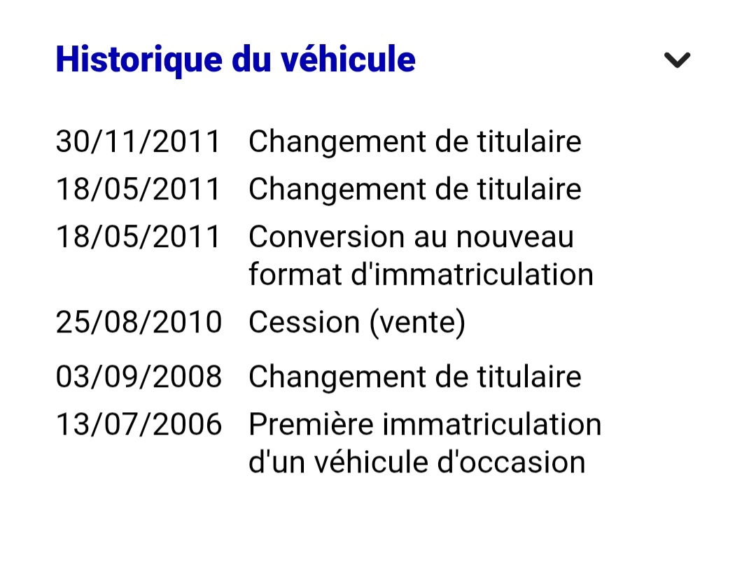

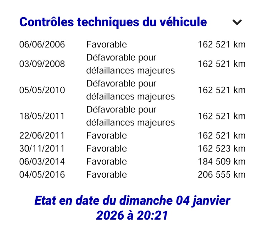

MessagePosté: 13 Jan 2026 20:16
Salut les gars.

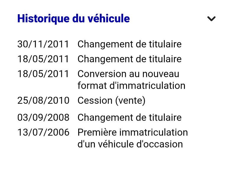

Petite aparté à la restauration du 635.
J'ai fouillé un peu sur le net pour voir si je trouvais des infos sur la miss , les 34 mois qui séparent sa fabrication de son immatriculation m'intriguent.
J'ai tenté un carvertical , mais ca n'a rien donné.
Je me suis rabattu sur histovec , et là , quelques infos.
Je suis apparemment le 5éme propriétaire.
Screenshot_20260106_200214_Adobe Acrobat.jpg [ 143.06 Kio | Vu 5847 fois ]
Son kilométrage est inconnu :roll: :roll:
C'est la première chose que j'ai remarqué après l'avoir acheté , le compteur était un peu en panne , mais ce que je savais pas , c'est depuis quand.
C'est chose faite.
Screenshot_20260106_200007_Adobe Acrobat.jpg [ 137.95 Kio | Vu 5847 fois ]
Et oui , aucune évolution du kilométrage sur 5 ans ....
Elle a put en faire des kilomètres sur cette période , ou pas.

Intensité , tension , vitesse de fil , tout est réglable , il fonctionne bien sur de la fine épaisseur
Petite phase d'essai
J'ai fais une entaille dans un morceau de tôle pour simuler un bord à bord , régler ma tension en fonction de mon épaisseur et voir la qualité de la pénétration de la soudure.
Je dois dire que c'est plutôt concluant.
20260123_161258.jpg [ 807.72 Kio | Vu 4939 fois ]
On voit bien la différence de taille des points suivant la tension et sur du 1mm, ca n'a pas percé une seule fois.

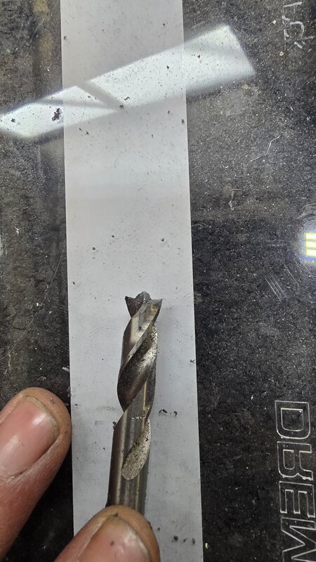

Pour la suite , quand on réalise un tel chantier , il faut des forets à dépointer.
J'avais commencé avec le model classique , mais en durée de vie , c'est vraiment pas terrible et la tête de centrage est un peu trop longue et laisse une marque dans la 2éme tôle , ce qui n'est pas terrible quand on à prévu de remonter derrière.
Le foret en question .
20260126_120626.jpg [ 595.74 Kio | Vu 4939 fois ]
J'ai voulu essayer autre choses, et je suis pas déçus.
Trouvé sur Amazon également , ca vaut une quinzaine d'euros avec plusieurs lames en plus.
Sa coupe bien et longtemps , il faut au préalable donner un coup de pointeau pour guider l'outil correctement.
La pointe se rétracte pour pouvoir découper la tôle.
Petit coup de main à prendre , il faut attaquer la tôle gentiment , sinon sa ripe.
Autre point que je trouve pratique , sa laisse une "pastille" en surépaisseur à l'endroit de la soudure , soit on la meule pour retrouver une tôle neutre , soit on la laisse si l'élément dépointé est replacé par la suite , bien pratique pour faire du bouchonnage .
