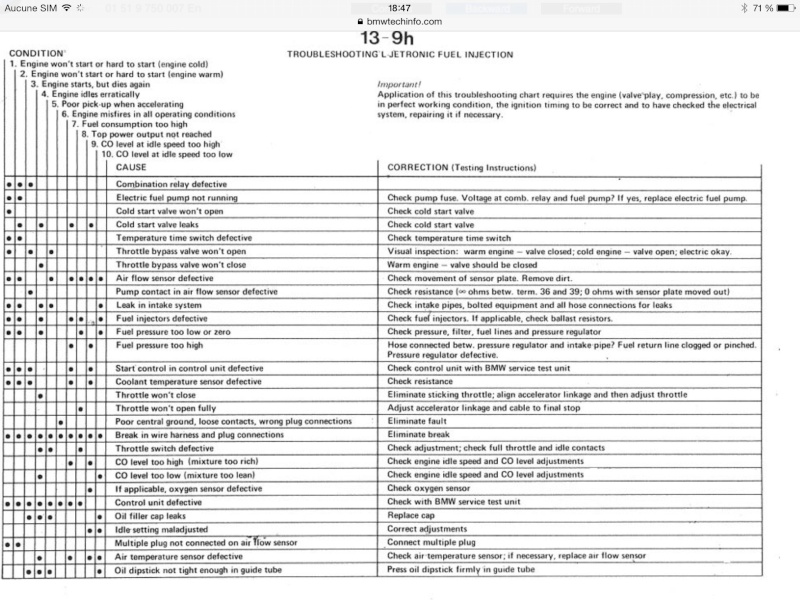

Merci pour l'info, je vais alors me pencher sur le fait qu'elle ne démarre pas.
Elle démarre mais s'arrête directement. Je vais regarder tous les points selon le numéro 3 du tableau suivant
image45.jpg [ 173.77 Kio | Vu 15455 fois ]

Plusieurs choses sur le m30, d'abord il faut que le circuit d'air soit 100% étanche, sinon sa déconne.
Ensuite, ton soucis de ralenti, j'ai plus ou moins le même problème sur ma phase 2, quand je roule beaucoup avec, ou bout d'un moment elle ne tient plus le ralenti, il me suffit de débrancher et rebrancher le débitmètre, et tout rentre dans l'ordre.
Contrôle ton débitmètre, voir si le clapet est pas bloqué ou avec trop de jeux.

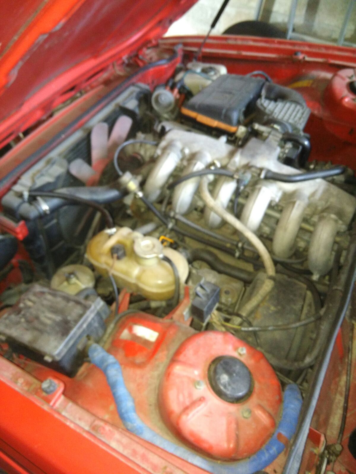

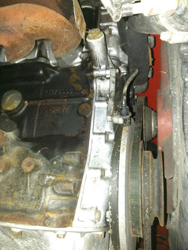

Tu peux mettre une photo de ton moteur.
En motronic les capteurs sont fixés sur la boîte de vitesse près du démarreur, ils prennent l'info sur le volant moteur
 Sujet du message: Re: Nouveau en 635 csi
MessagePosté: 03 Déc 2016 20:01
Inscription: 23 Sep 2016
Messages: 29
Voilà deux photos, c'est les seules que j'ai. C'est une L-Jetronic.
IMG-20160811-WA0019.jpg [ 222.4 Kio | Vu 15422 fois ]
IMG-20160811-WA0015.jpg [ 295.08 Kio | Vu 15422 fois ]
MessagePosté: 03 Déc 2016 20:27
Messages: 2758
Oui, donc pas de capteurs pmh, celui sur le damper ne sert que pour le réglage de l'allumage avec le banc d'époque.
Contrôle les injecteurs.

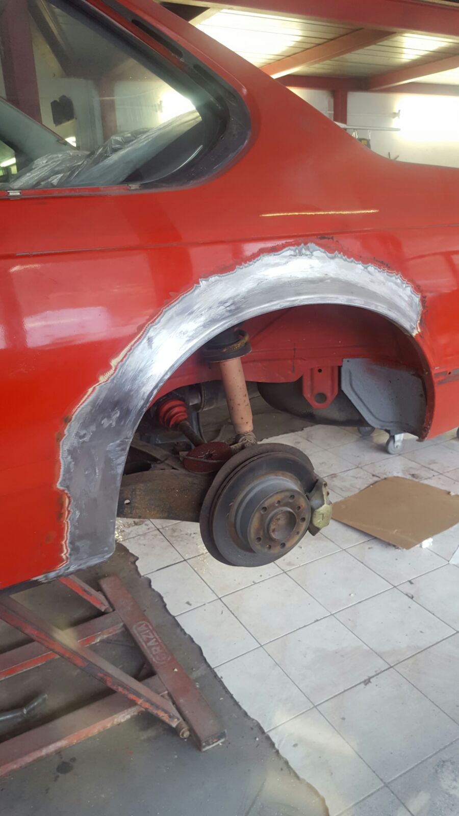

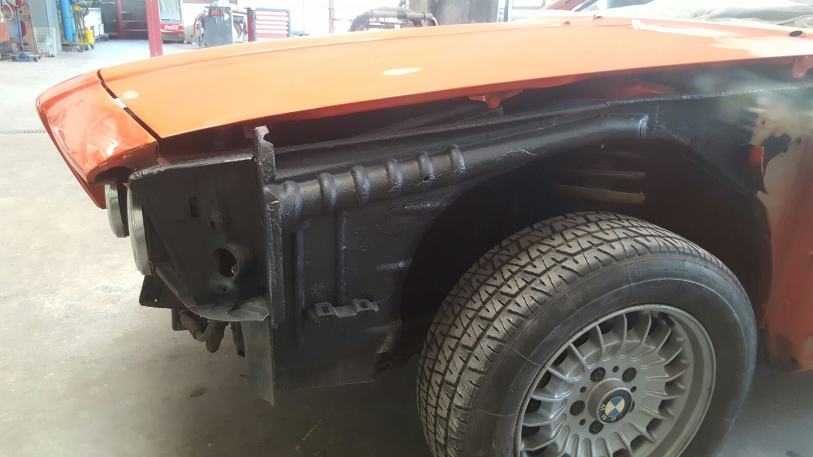

Préparation pour la carrosserie :
20170316_092801.jpg [ 992.4 Kio | Vu 15167 fois ]
20170316_092746.jpg [ 847.28 Kio | Vu 15167 fois ]

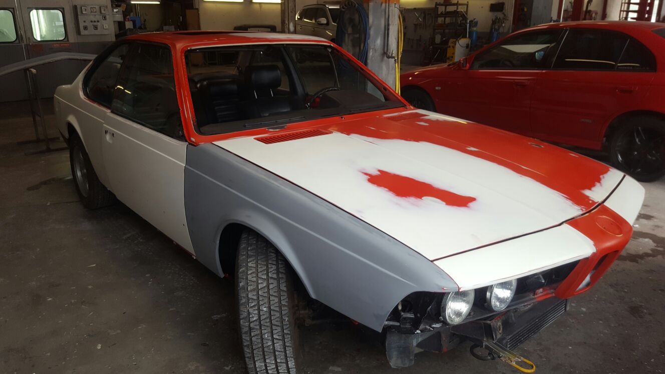

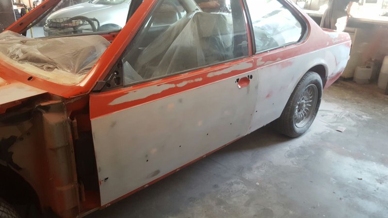

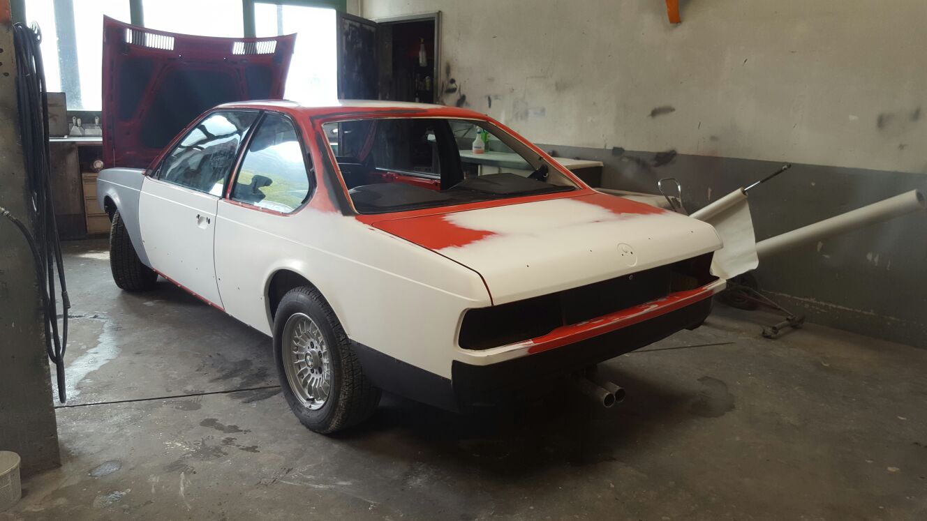

En carrosserie pour un traitement complet de la corrosion et une peinture complète!
IMG-20170411-WA0001.jpg [ 110.8 Kio | Vu 15167 fois ]
IMG-20170411-WA0000.jpg [ 104.79 Kio | Vu 15167 fois ]
IMG-20170405-WA0004.jpg [ 129.38 Kio | Vu 15167 fois ]
IMG-20170405-WA0003.jpg [ 137.22 Kio | Vu 15167 fois ]
IMG-20170324-WA0003.jpg [ 136.6 Kio | Vu 15167 fois ]

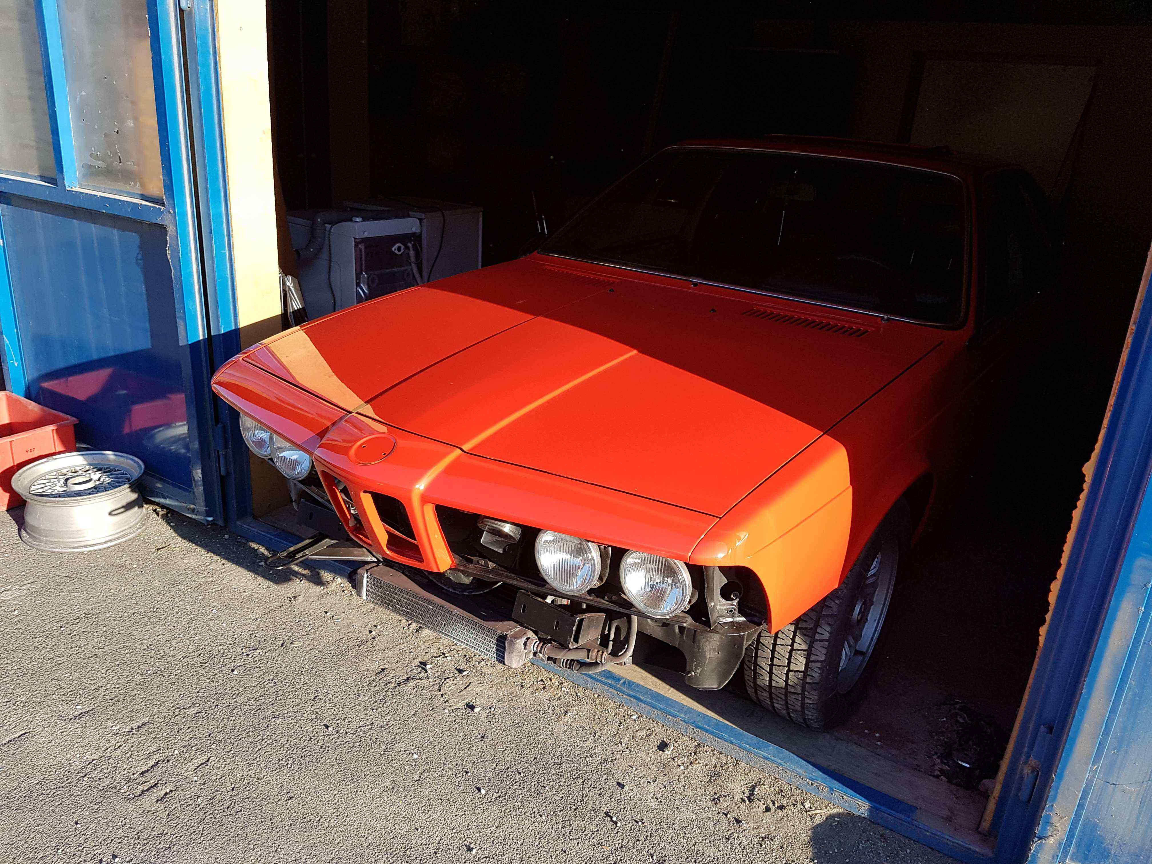

MessagePosté: 05 Mai 2017 22:13
Messages: 29

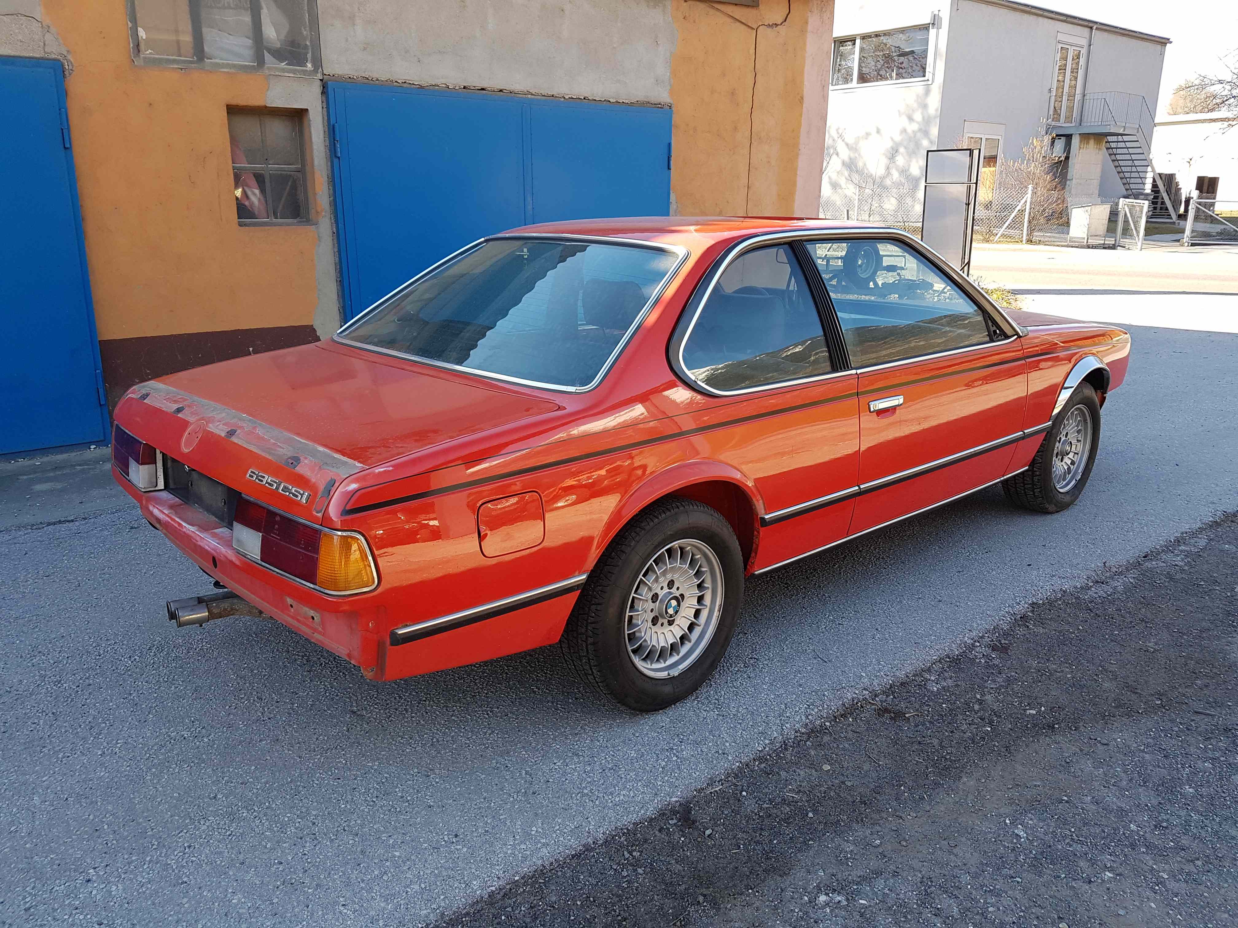

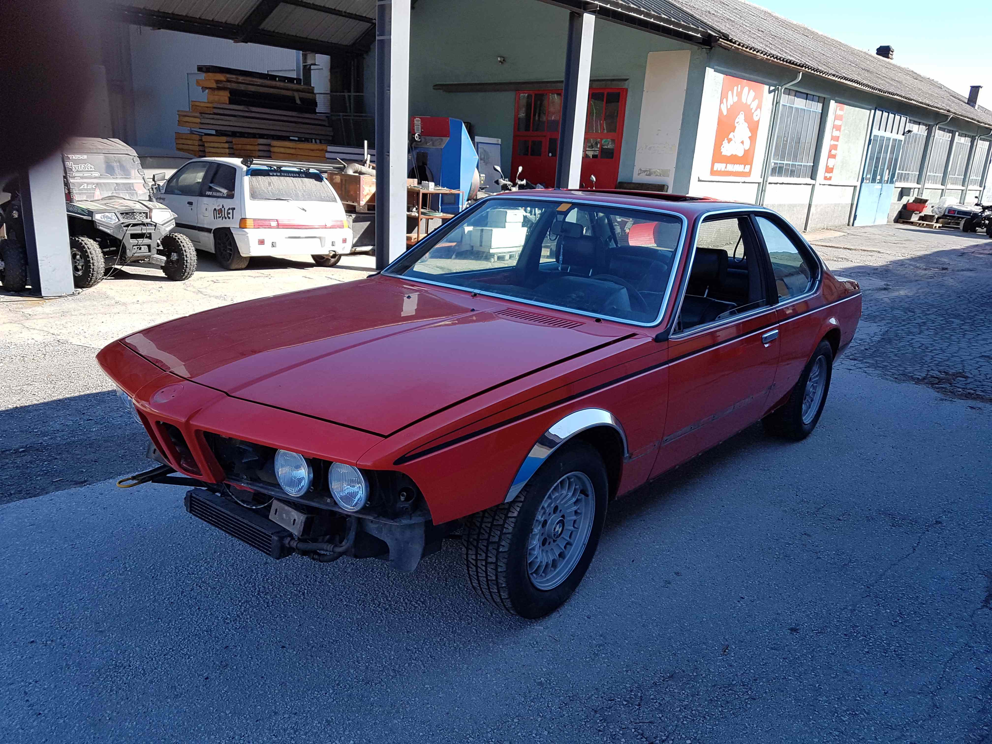

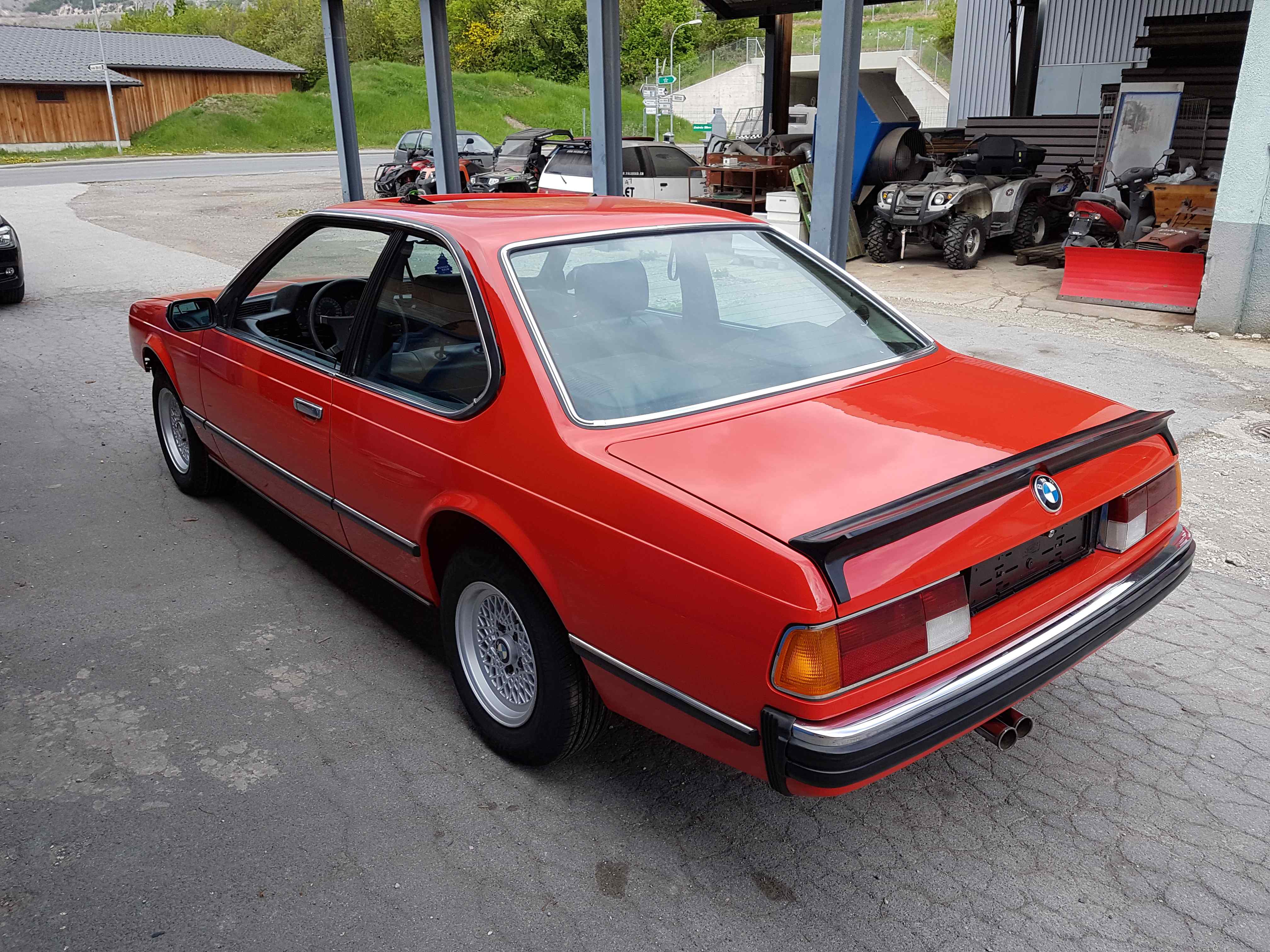

Retour de carrosserie et remontage :
20170414_184506.jpg [ 921.41 Kio | Vu 15167 fois ]
Commentaire: J'ai trouvé des jantes Bbs d'origine. Elles rendent bien mieux 😀
20170416_104527.jpg [ 955.17 Kio | Vu 15167 fois ]
MessagePosté: 05 Mai 2017 22:18
Superbe :love: . Elle fait bien seventies avec sa robe rouge et ses belles bbs en 14 :pouce:
