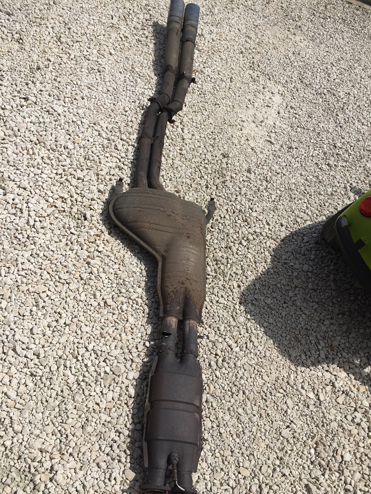

:P Bon comme evidement rien ne se passe comme prévu, on a galeré à changer la ligne....
Entre fixation soudée au pot, écrous grippés.....et la fait que ma voiture avait une sonde lambda🤨
Pourtant partout avec le numéro de série elle est non catalisée....bref on a remonté la nouvelle ligne sans brancher la sonde. Pas de différence de comportement....

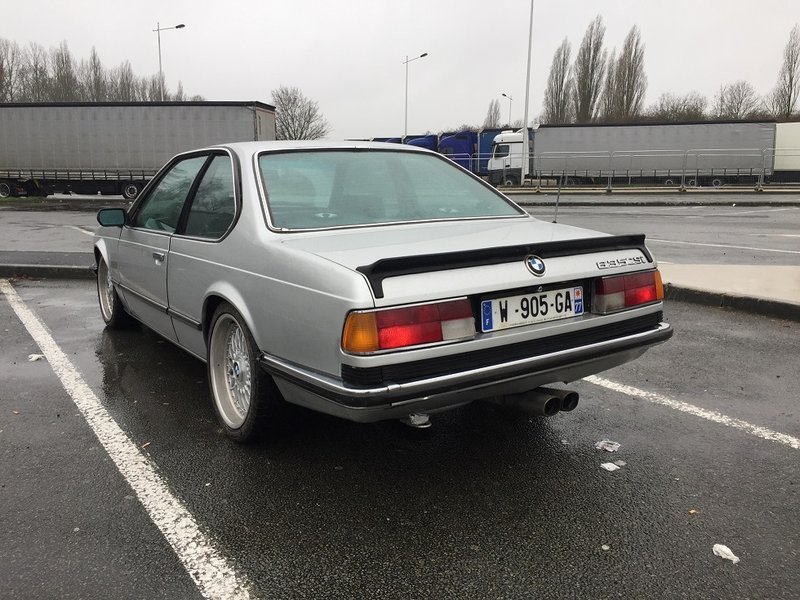

voici quelques photos
Commentaire: pour rappel avant
image4.jpg [ 301.64 Kio | Vu 14579 fois ]
Commentaire: en cours....
image1.jpg [ 237.46 Kio | Vu 14579 fois ]
Commentaire: le fameux pot...
image3.jpg [ 518.47 Kio | Vu 14579 fois ]
Commentaire: maintenant!
image2.jpg [ 318.77 Kio | Vu 14579 fois ]

Bien ce changement de silencieux, ça fait plus classe ! :pouce:

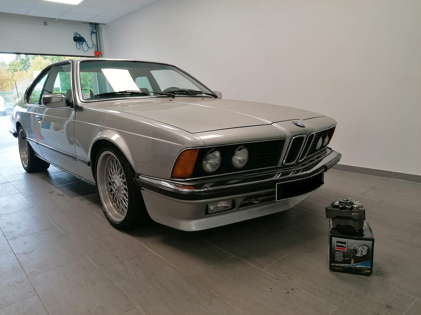

des petites news de ma 6:
pendant le confinement, j'ai changé jambes de force et amortisseurs avant, l'allumage complet ainsi que l'alternateur. Malheureusement j'ai depuis claqué de nouveau l'alternateur....et un probleme de boite auto..les autres garages ne veulent pas y toucher car visiblement le garage qui a fait la vidange de boite a saccagé le carter et bouchon de vidange d'huile (et n'a pas pu ouvrir l'ecrou de vidange...)? sauf si je change le carter d'huile de boite :twisted:
Enfin depuis que j'ai rechangé l'alternateur, je n'ai plus de compte tour...(il y a t-il un rapport?). Bref on a beau prévoir une remise en état de sa 6, c'est elle qui décide ce qu'il faut faire et quand le faire! :D

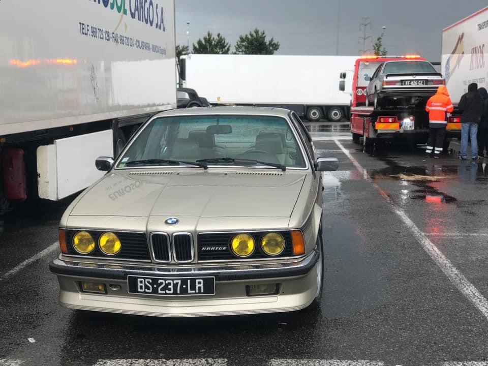

Pour ceux qui n'aurait pas facebook, je vs raconte un peu les péripéties de ma 6 pour aller chez les picmards!
Rdv jeudi matin avec les picmards vers montargis pour un bilan complet et résoudre ce probleme de boite auto.
1h apres, marcel m'appelle: ma 6 est en panne avec tte l'huile du moteur sur le sol!
remorquage (et abandon de ma 6 chez le depanneur! :D )
jeudi je loue un camion plateau et direction orleans. mais le treuil du camion rend l'ame.......
je cherche un autre camion ou une remorque en urgence car la 6 et dans la rue maintenant! on la charge sur une remorque (un peu juste d'ailleurs ce qui m' a occasionné des frayeurs quand la 6 sur sa remorque a voulu me doubler sur l'A10....on se calme et on roule a 70/80 grand max sinon çà tangue!
bien arrivé le jeudi soir, on met la 6 au chaud avant que les choses sérieuses commencent! merci à tous ceux qui étaient présent à l'arrivée! (çà ressemblait un peu à un mini sharkfest d'ailleurs... :D )
