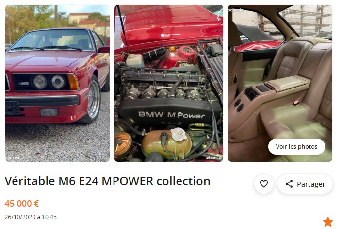

Sa jumelle de nouveau en vente
https://www.leboncoin.fr/voitures/1867039036.htm/
