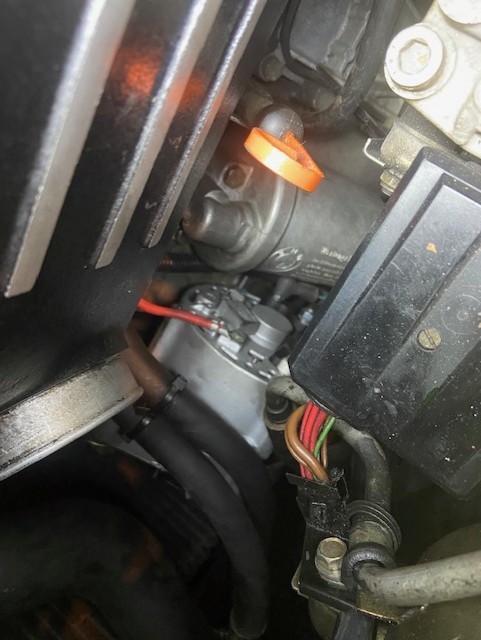

Alternateur révisé avec nouveaux silentblocs et câble de masse neuf. Pour autant, les silentblocs ne sont pas assez durs et l'alternateur s'incline quand on tend la courroie normalement. Il va falloir malheureusement revenir là-dessus. :feu:

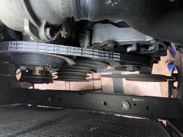

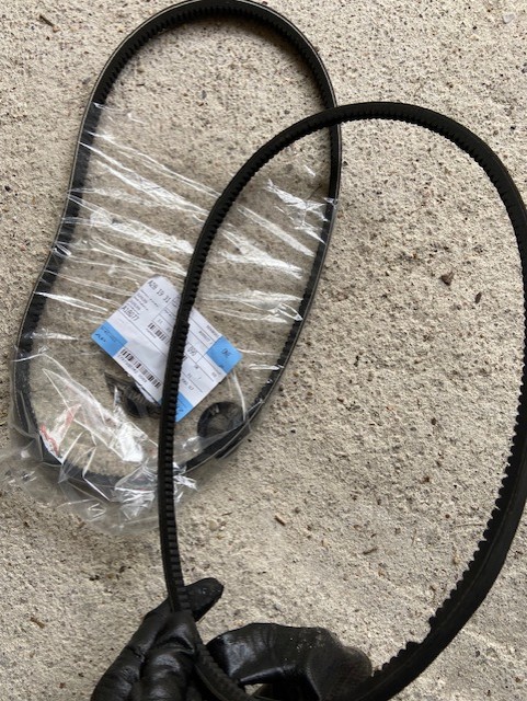

La vieille courroie. Ce n'était pas du luxe, il manque quelques dents.
nc6.jpg [ 93.7 Kio | Vu 4185 fois ]
Et la nouvelle qui vient de chez BMW, c'est du Contitech.
J'en ai profité pour changer le viscocoupleur que j'avais déjà en stock.

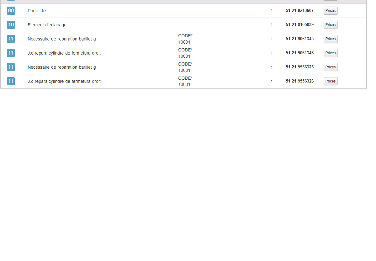

Après remontage, je fais environ un kilomètre, je me gare, et quand je vais pour remonter dans la voiture, la serrure conducteur qui tourne dans le vide. Je vais du côté passager et la serrure ne répond pas. Grand moment de solitude. Je teste le coffre et la centralisation m'ouvre la porte passager.

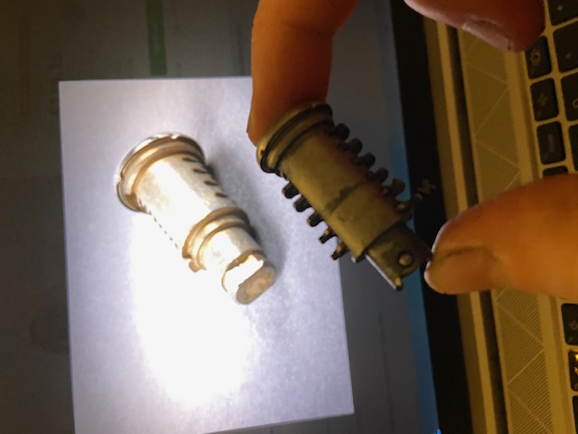

Après démontage (merci le tutoriel du forum car je ne voyais pas comment démonter la poignée), il se trouve que le barillet est cassé au bout :
bar.jpg [ 78.79 Kio | Vu 4185 fois ]
Au niveau de mon doigt gauche, ce devrait être fermé pour laissé passer je pense une petite clavette de maintien.

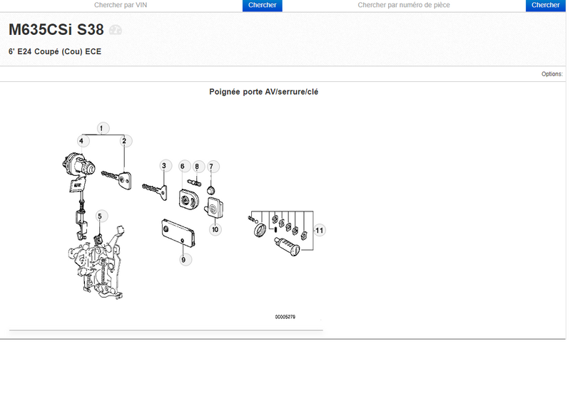

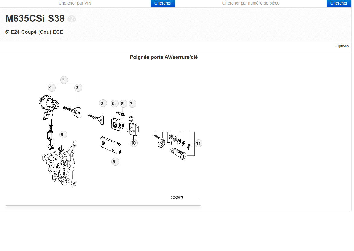

Le hic, c'est que je n'arrive pas à trouver où acheter un barillet identique, le peu que j'arrive à trouver sont différents. D'ailleurs je ne vois même pas exactement quelle est la bonne référence. Si certains ont des pistes, je suis preneur.
real oem.png [ 97.72 Kio | Vu 4185 fois ]
ref.png [ 23.84 Kio | Vu 4185 fois ]

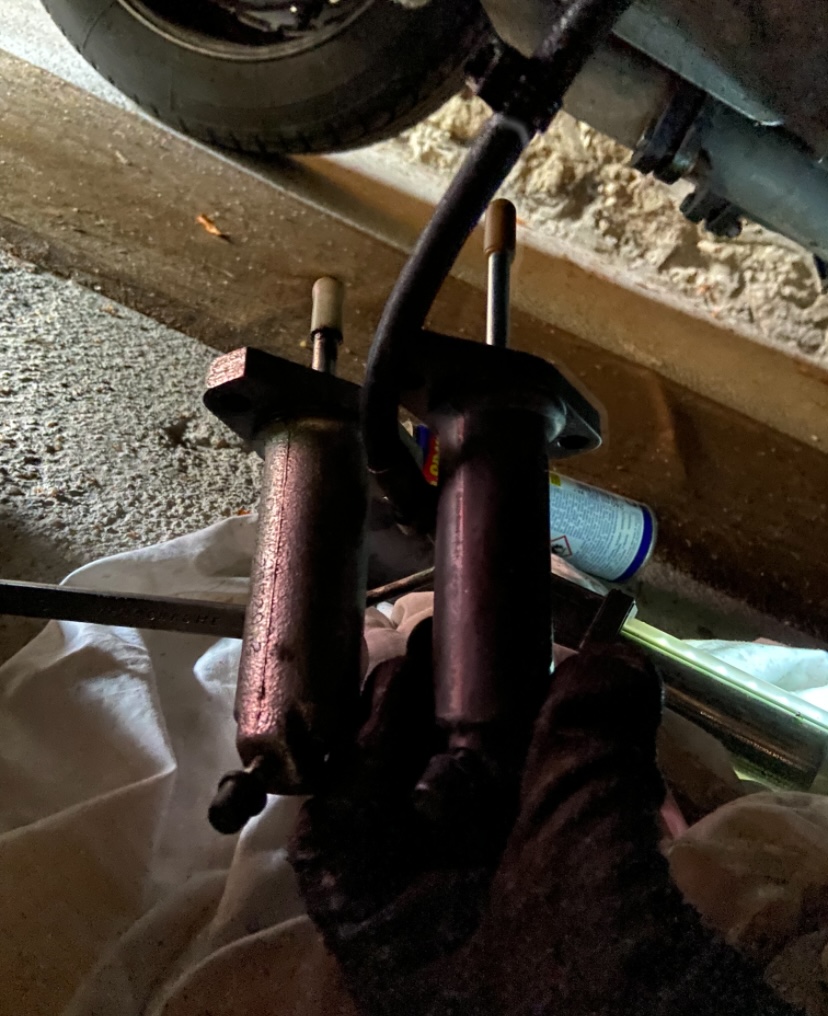

Courant octobre, j’ai la pédale d’embrayage qui tombe au plancher. Je me rends vite compte qu’il doit s’agir du récepteur sur la boîte. Je ne connaissais que les systèmes à câble jusqu’à présent. En lisant la technique d’Acs3 pour purger, ça s’est bien passé. La pièce en cause avait 4 ans, la nouvelle vient de chez BMW. Ça coûte à peu près 8 fois plus cher, mais si ça peut tenir….

Remplacement du récepteur. Le neuf à droite.

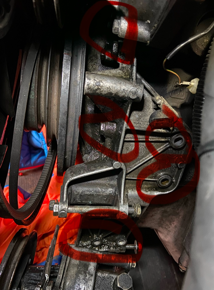

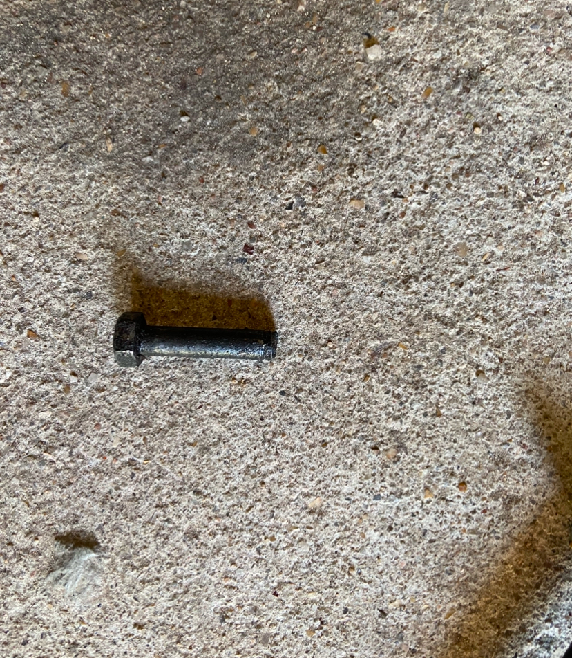

Mémère est de nouveau sur la route. J’ai réussi à extraire la vis de tendeur d’alternateur sans trop de difficulté mais en prenant son temps. Une vis= presque un mois d’immobilisation :lol:
IMG_7444.jpeg [ 751.08 Kio | Vu 1696 fois ]
Après avoir démonté l’alternateur et la pompe de direction assistée, on démonte les 6 vis qui tiennent le support.

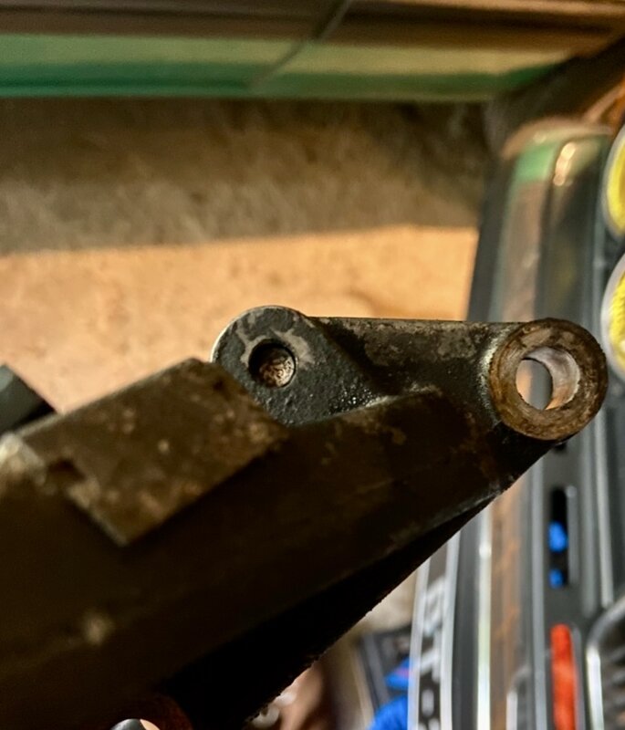

IMG_7445.jpeg [ 161.3 Kio | Vu 1696 fois ]
Le morceau a extraire.
Avec un bon forêt et une Dremel, le morceau a commencé à se dévisser tout seul. J’appréhendais un peu mais en moins de 5 minutes c’était réglé.

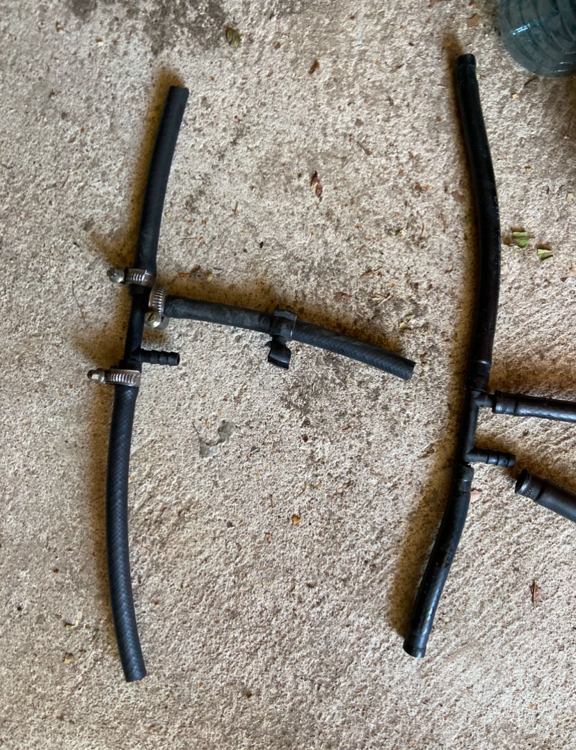

J’ai changé aussi la durite supérieure de radiateur avec le double T qui était bien sèche.
IMG_7484.jpeg [ 1.27 Mio | Vu 1695 fois ]

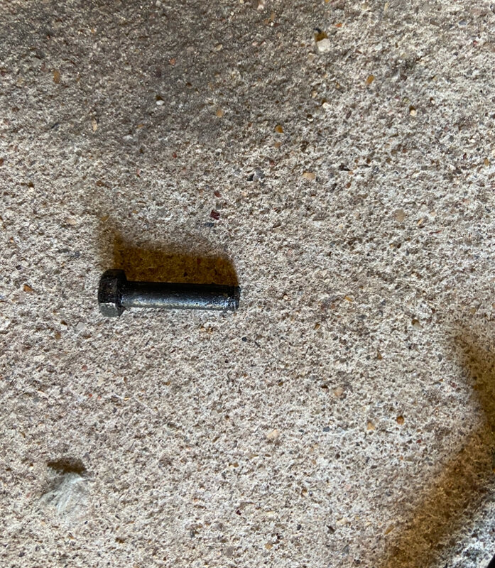

En faisant tomber un collier de serrage, j’ai retrouvé l’autre morceau de ma vis de tendeur d’alternateur.
En cassant, au démarrage, elle a dû voler et se loger dans recoin derrière la pompe à eau. J’ai passé un peu de temps à la récupérer, mais j’avais peur qu’en laissant traîner elle retombe dans les courroie sur le devant du moteur.
IMG_7485.jpeg [ 1.19 Mio | Vu 1695 fois ]
