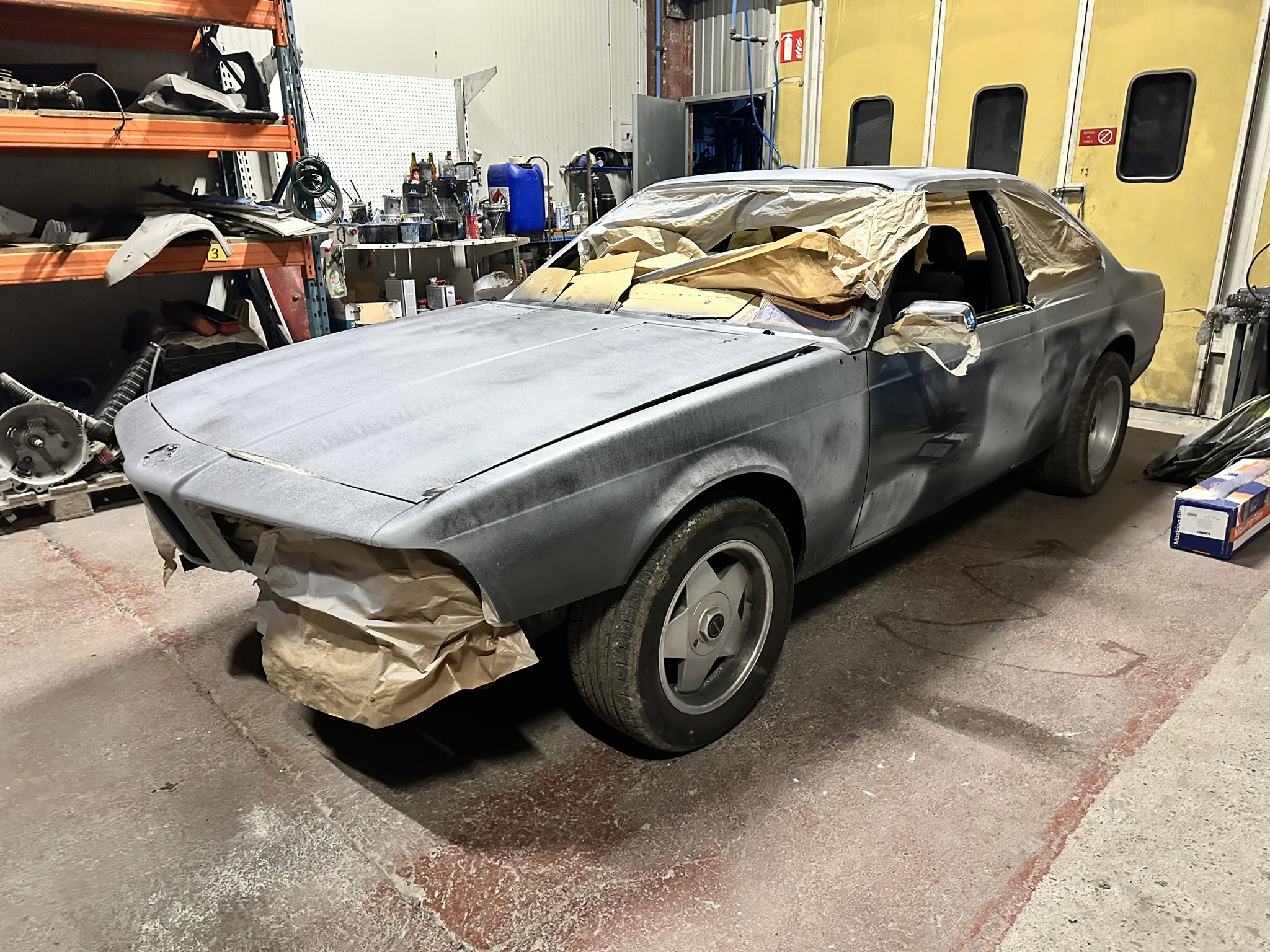

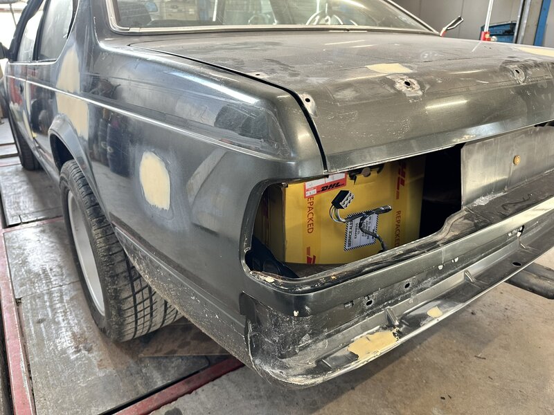

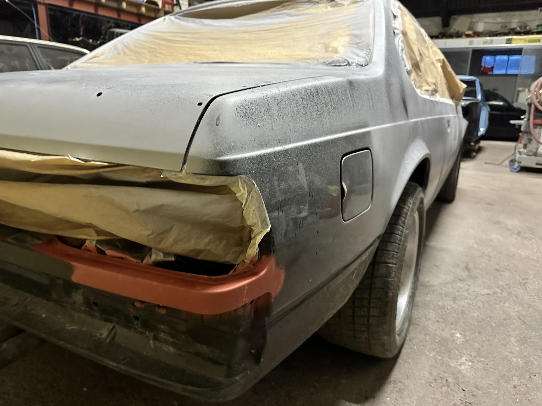

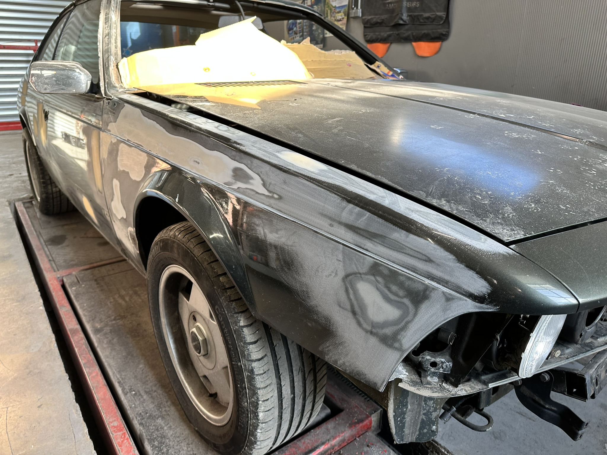

MessagePosté: 29 Jan 2024 11:39
Inscription: 03 Oct 2022
Messages: 69

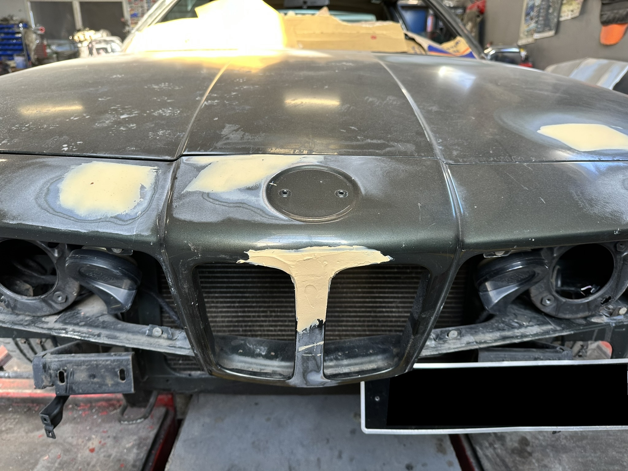

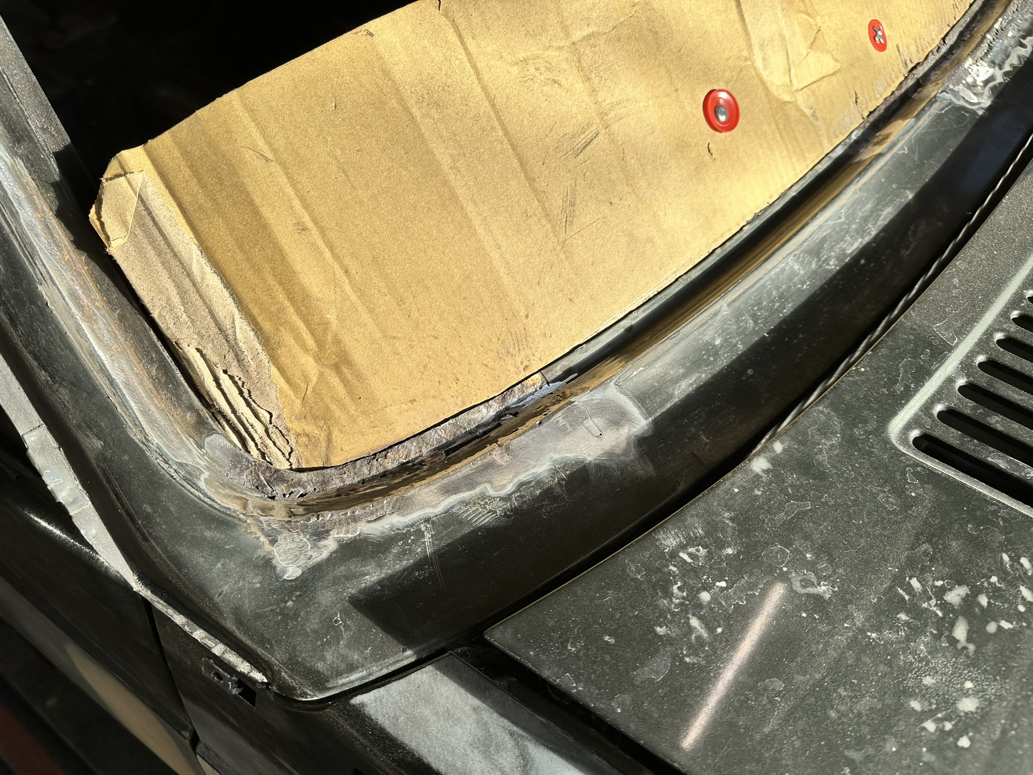

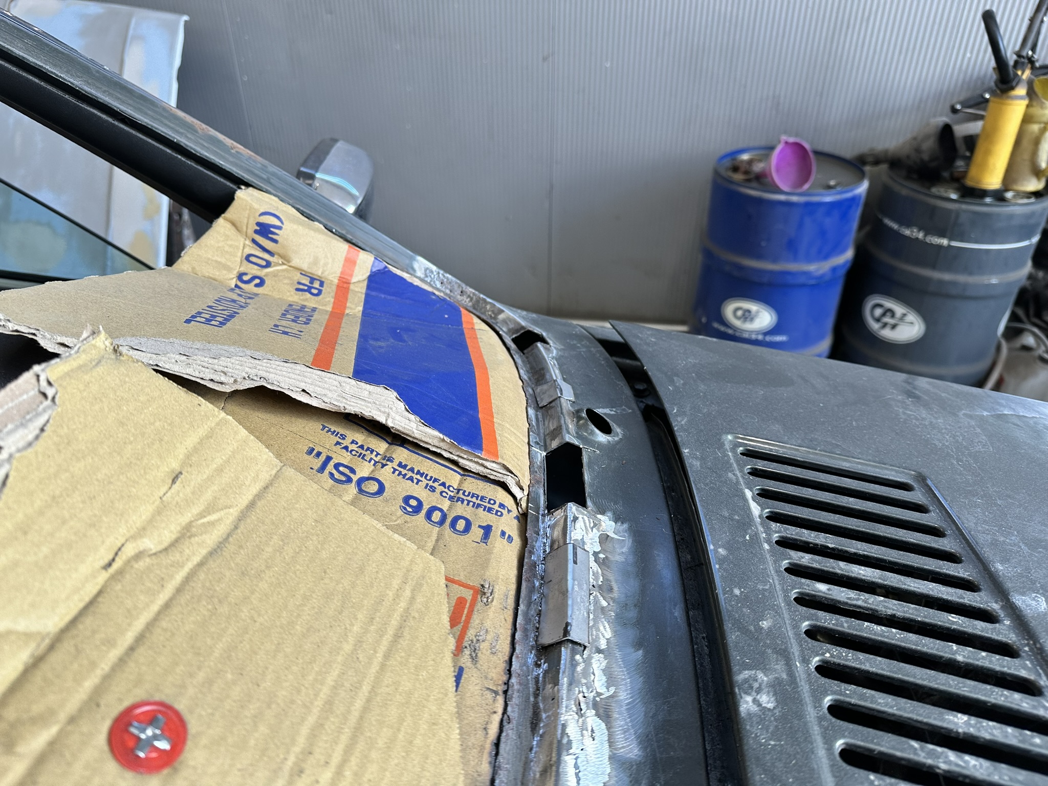

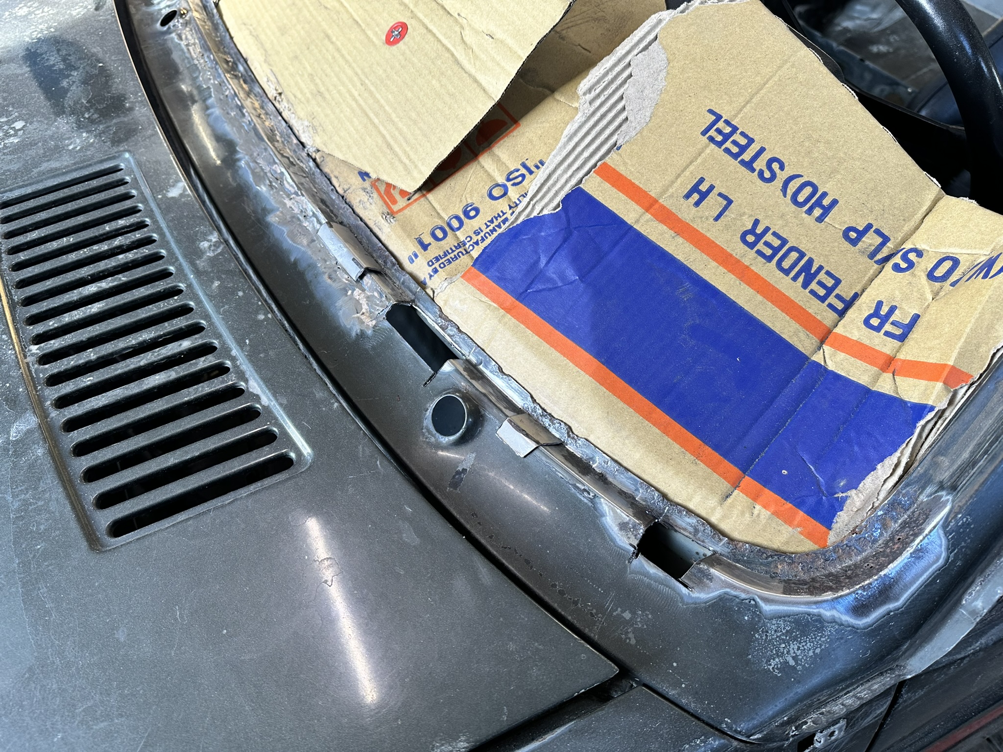

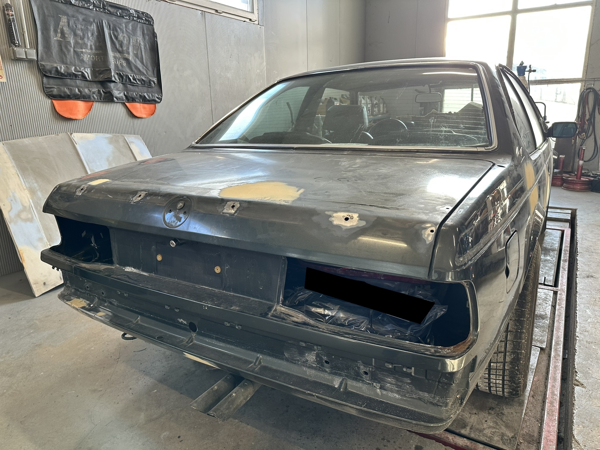

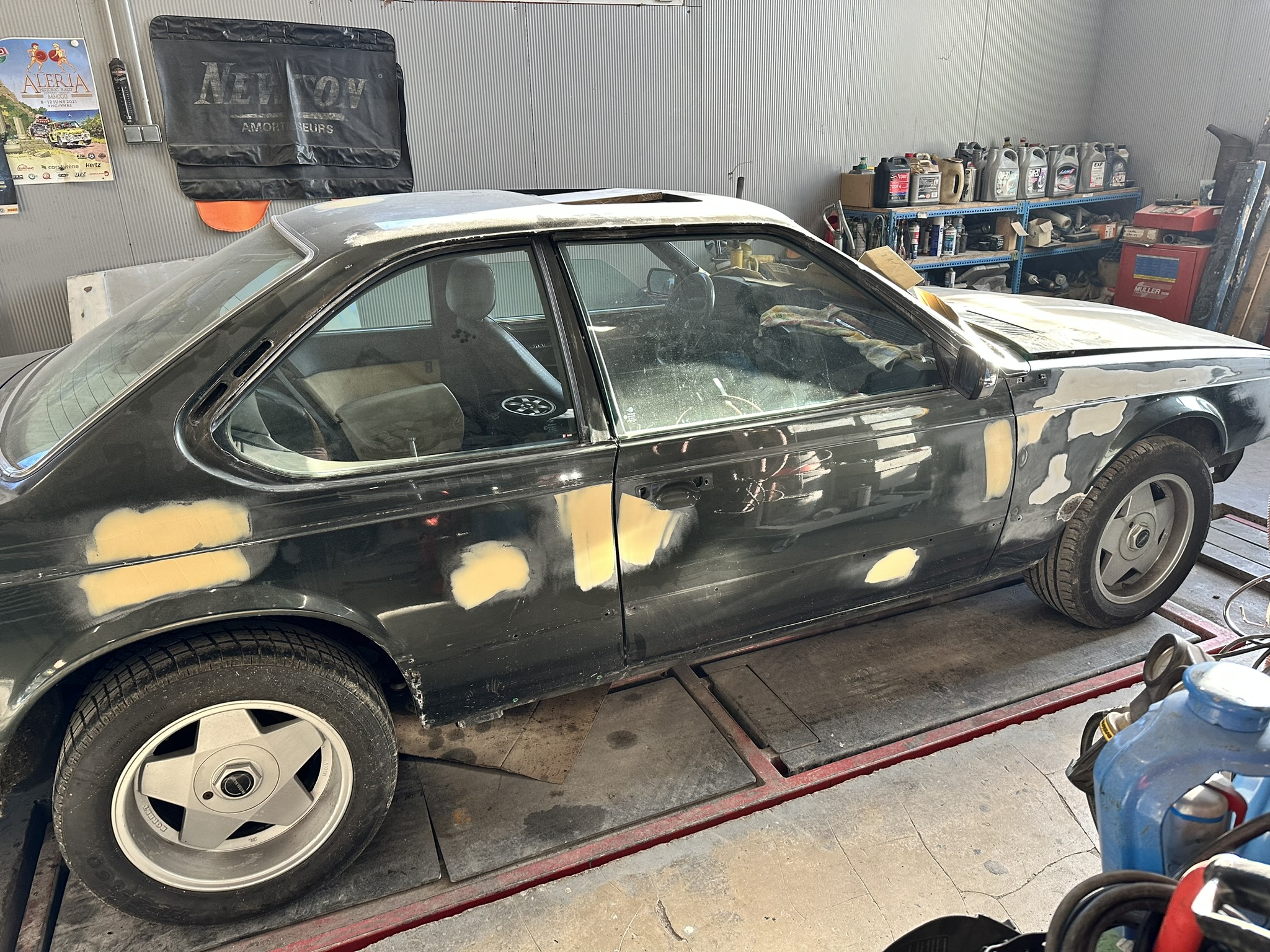

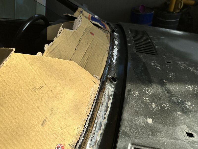

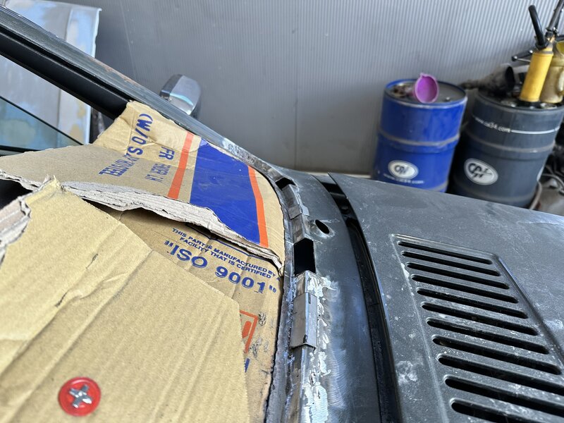

Quelques news sur le projet après plus de 6 mois sans messages ici…
La voiture est partie en carrosserie fin octobre, je n’ai volontairement pas mis la pression pour les délais, je veux qu’elle soit bien faite et ne pas avoir un travail bâclé et je ne suis pas pressé (enfin, un peu mais pas trop). Le carrossier l’a donc commencée uniquement fin décembre.
J’ai été la voir la semaine dernière, le travail avance bien et je trouve (avec mon œil d’amateur) qu’il travaille correctement et fait les choses de manière qualitative.
La voiture était déjà presque entièrement démontée avant d’aller en carrosserie, donc il n’y a quasiment pas eu de surprise. La seule chose non prévue est l’encadrement du pare-brise, mais là encore je trouve qu’il rattrape cela dans les règles de l’art.
Les prochaines étapes sont :
- Mi-février : apprêt sur toute la voiture terminé, check-up avec le carrossier pour valider qu’elle est prêt à partir en peinture et que tout est corrigé/refait. PC et bas de caisse seront eux déjà peints (validation de la teinte/rendu).
- Fin février : sortie de cabine de peinture
- Mi-mars : sortie complète d’atelier, temps de séchage et tirage respecté et prête à revenir à mon garage par la route
J’ai évidement très hâte de la voir avec une peinture complète neuve et de pouvoir commencer à remonter les éléments et refaire/réparer/améliorer tout ce qui doit l’être (et il reste beaucoup de choses qui rentrent dans cette catégorie…).
Mais le plus important : ça avance, donc un peu le mental est reboosté pour la suite du projet !
IMG_2304.JPEG [ 947.7 Kio | Vu 12098 fois ]
IMG_2303.JPEG [ 1001.26 Kio | Vu 12098 fois ]
IMG_2302.JPEG [ 1.26 Mio | Vu 12098 fois ]
IMG_2291.JPEG [ 1.27 Mio | Vu 12098 fois ]
IMG_2301.JPEG [ 1016.94 Kio | Vu 12098 fois ]
IMG_2296.JPEG [ 1.24 Mio | Vu 12098 fois ]
IMG_2295.JPEG [ 1 Mio | Vu 12098 fois ]
IMG_2288.JPEG [ 797.84 Kio | Vu 12098 fois ]
IMG_2285.JPEG [ 985.43 Kio | Vu 12098 fois ]

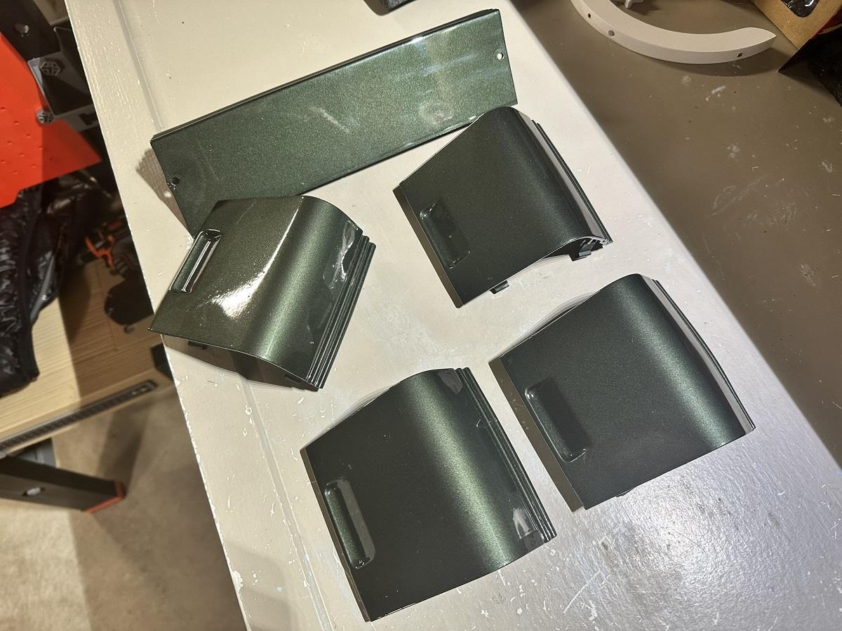

La caisse n'est pas encore terminée, mais déjà une partie des éléments démontés est passée en cabine :twistedevil:
C'est une photo reçue du carrossier, j'ai hyper hâte de voir ce coloris en vrai, car vu l'état de la voiture depuis mon achat, je n'ai pour ainsi dire jamais vu ce Achatgrun dans un état normal :roll:
image0000001.jpg [ 358.61 Kio | Vu 11898 fois ]

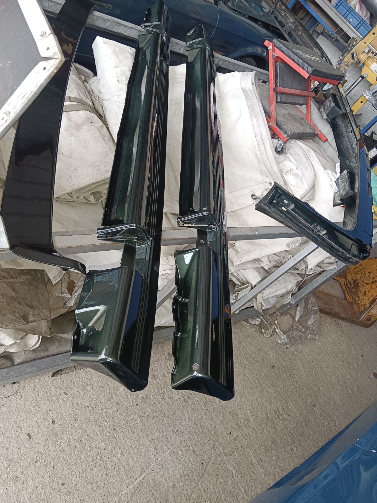

J'ai été voir la belle vendredi pour faire le point avec le carrossier. Tout est en ordre et suit son cours : l'apprêt de rattrapage/correction a été passé (et un peu d'antirouille à l'arrière), il reste encore un gros poncage à faire, puis mettre l'apprêt de finition avant peinture début mars. Je reprends un shot de motivation dès que je vois que ça avance, tellement hâte de l'avoir à la maison pour pouvoir commencer le remontage (elle a quitté mon garage en octobre, parfois j'oublie que j'ai ce projet :lol:)
IMG_2491.JPEG [ 1.11 Mio | Vu 11678 fois ]
IMG_2489.JPEG [ 603.36 Kio | Vu 11678 fois ]

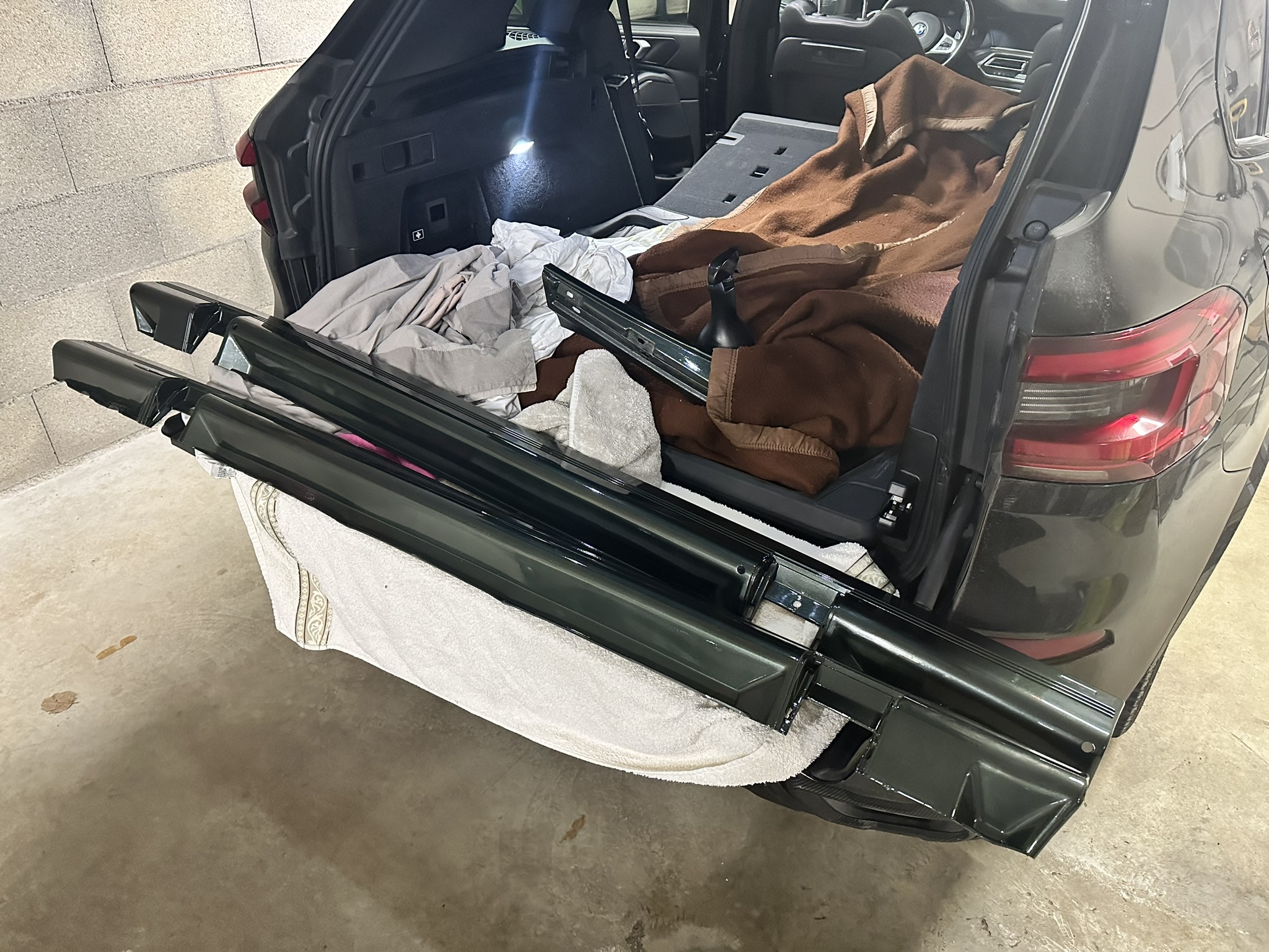

Je suis rentré à la maison avec un bout du PC avant ainsi que les bas de caisse... Ce coloris à l'air prometteur !
IMG_2497.jpeg [ 984.2 Kio | Vu 11678 fois ]
IMG_2495.jpeg [ 384.46 Kio | Vu 11678 fois ]
Et histoire de rester motivé, j'ai passé quelques minutes à bosser dessus, juste pour 2 petits stickers :mrgreen:
(d'ailleurs, impossible de trouver des photos du sticker d'origine, pour savoir si c'est fond noir ou transparent...j'ai donc opté pour transparent, ça reste discret)
IMG_2498.jpeg [ 810.88 Kio | Vu 11678 fois ]

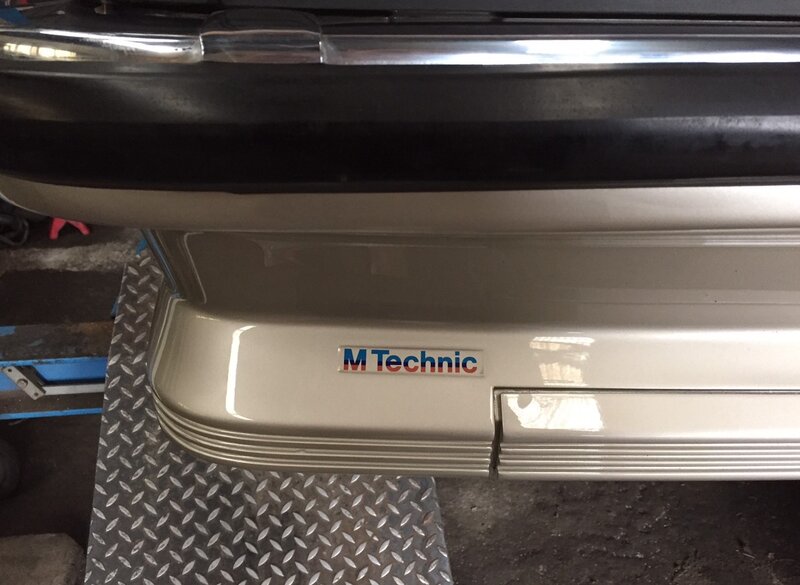

8)
L'autocollant a bien un fond transparent.
autocollant M Technic.jpg [ 192.08 Kio | Vu 11663 fois ]
MessagePosté: 19 Fév 2024 18:31
Messages: 69
Ah merci pour la confirmation ! Par contre, sur couleur claire c'est nickel, mais sur un vert foncé...forcément on perd en lisibilité. Tant pis, ça sera discret mais juste (et le kit est assez visible comme cela :twistedevil:)
