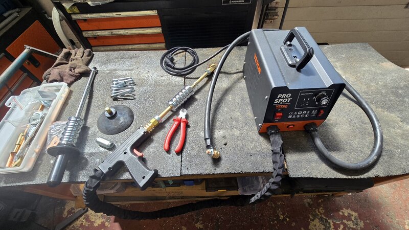

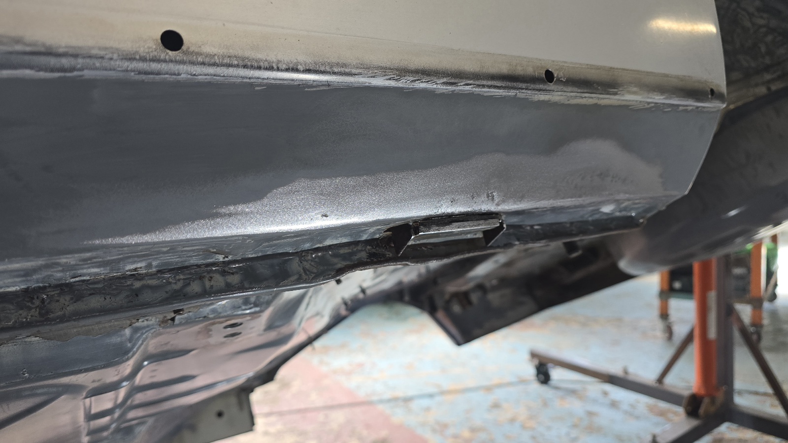

Ensuite , j'ai essayé mon nouveau jouet.
20260526_143806.jpg [ 816.3 Kio | Vu 2110 fois ]

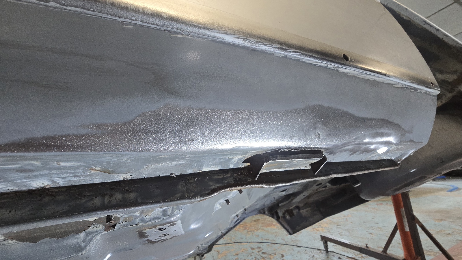

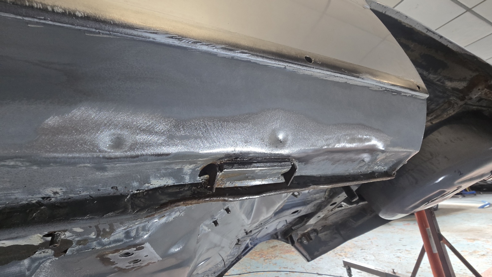

J'avais quelques déformations au niveau des supports de cric et sur la jupe arrière.
20260608_180759.jpg [ 663.2 Kio | Vu 2110 fois ]
On commence par décaper la zone pour y voir plus clair , et que ce soit conducteur.
20260608_181848.jpg [ 547.63 Kio | Vu 2110 fois ]
De là , il faut y aller doucement et avec méthode , on part de l'extérieur vers l'intérieur sans y aller comme un bourrin.
20260608_183616.jpg [ 611.27 Kio | Vu 2110 fois ]
Les 2 petites bosses sont revenue sans problème , il reste juste une petite marque , c'est l'acier qui est marqué .

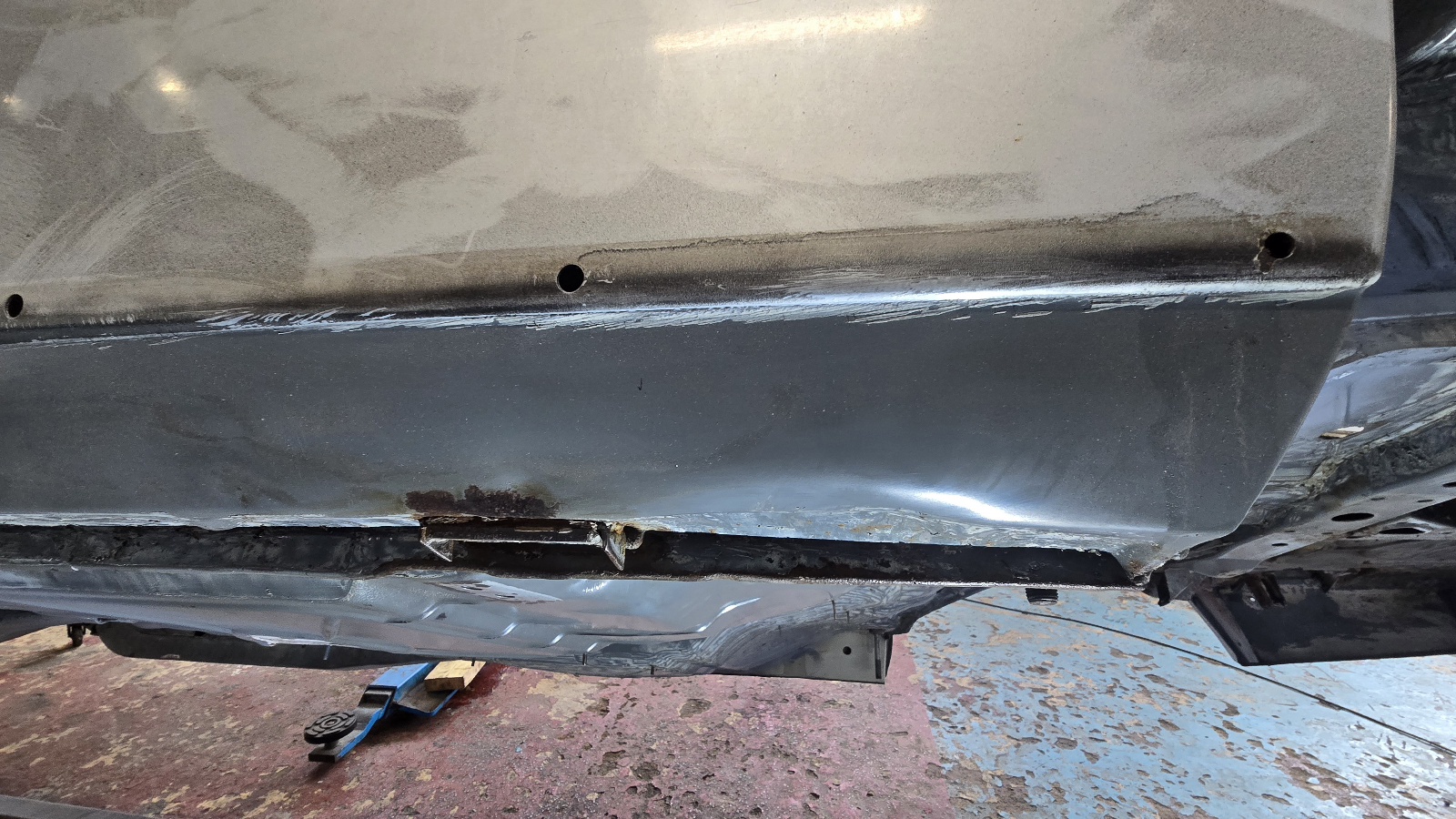

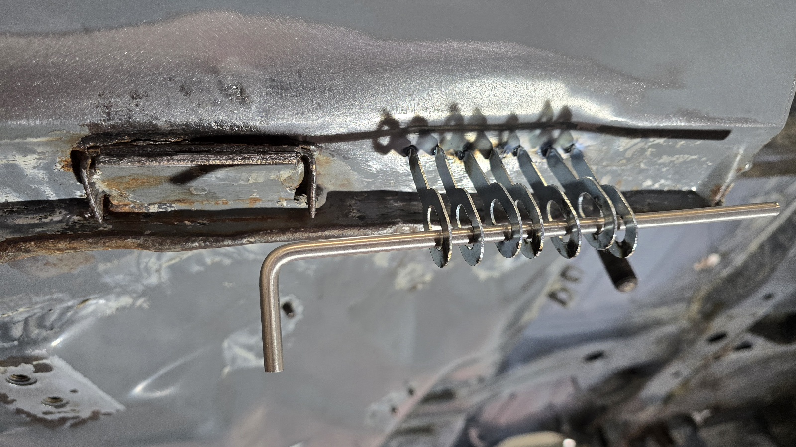

Ensuite, pour les déformations un peu plus large , j'ai utilisé les clés à souder avec un marteau à inertie.
20260610_140843.jpg [ 618.1 Kio | Vu 2110 fois ]
En fignolant avec le tire clou , on arrive à quelque chose de correct.
20260610_155517.jpg [ 431.11 Kio | Vu 2110 fois ]
Après ponçage et mise en apprêt , le résultat est satisfaisant , surtout que cette partie sera recouvert d'anti gravillon noir.
20260610_160235.jpg [ 461 Kio | Vu 2110 fois ]

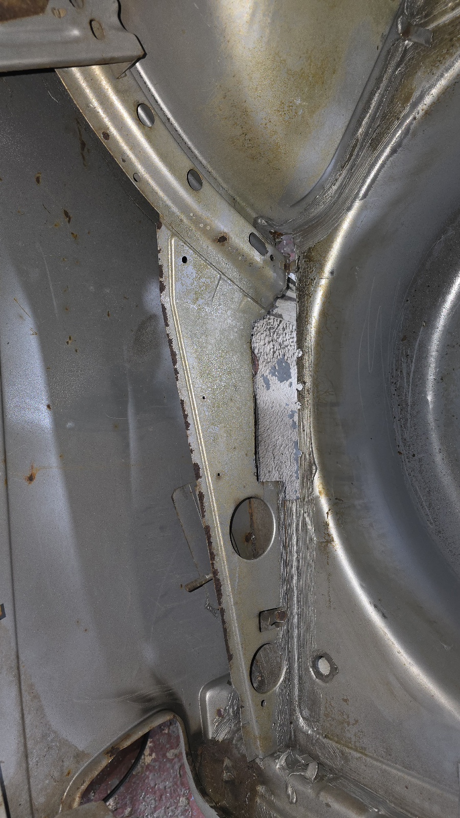

Après la partie débosselage , je suis revenu sur la rouille.
J'avais une partie qui ne m'inspirait pas depuis un moment.

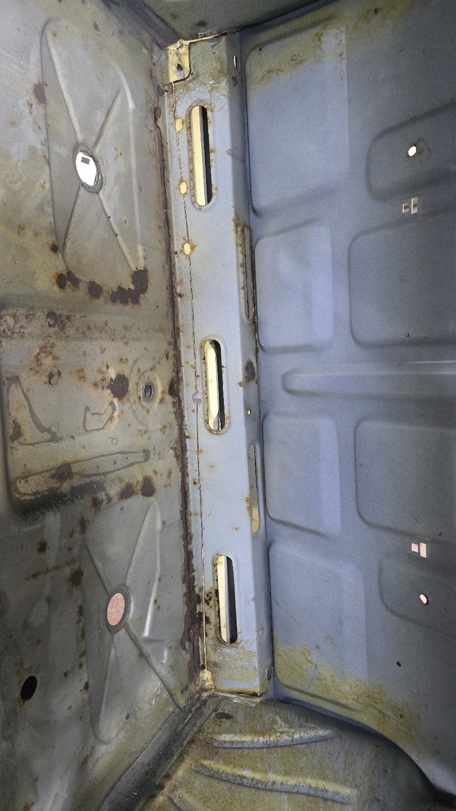

20260413_152906.jpg [ 609.3 Kio | Vu 2028 fois ]

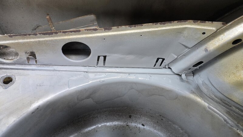

C'est le renfort dans le fond du coffre.
De plus prêt c'est pas terrible.
20260413_152916.jpg [ 697.65 Kio | Vu 2028 fois ]
Je découpe donc la pièce pour y voir plus clair.
20260422_175002.jpg [ 638.18 Kio | Vu 2028 fois ]
Et en dessous , c'est pas jolie :roll: :roll:
Donc ,je découpe la partie contaminée.
20260423_175646.jpg [ 665.35 Kio | Vu 2028 fois ]
20260423_175628.jpg [ 793.73 Kio | Vu 2028 fois ]
Après une tentative de récupération infructueuse sur un des châssis , je décide de refabriquer la partie plancher.
20260423_175615.jpg [ 839.68 Kio | Vu 2028 fois ]
Mise en place , soudure et nettoyage des soudures , je commence à prendre la main :lol: :lol:
20260427_175502.jpg [ 753.32 Kio | Vu 2028 fois ]
20260430_164042.jpg [ 775 Kio | Vu 2028 fois ]
Après la mise en apprêt , c'est pratiquement invisible , j'ai pu récupérer le renfort sur un autre châssis , et le remettre en place n'a pas été des plus facile.
20260519_132356.jpg [ 597.06 Kio | Vu 2028 fois ]
Voilà pour aujourd'hui. :wink: :wink:

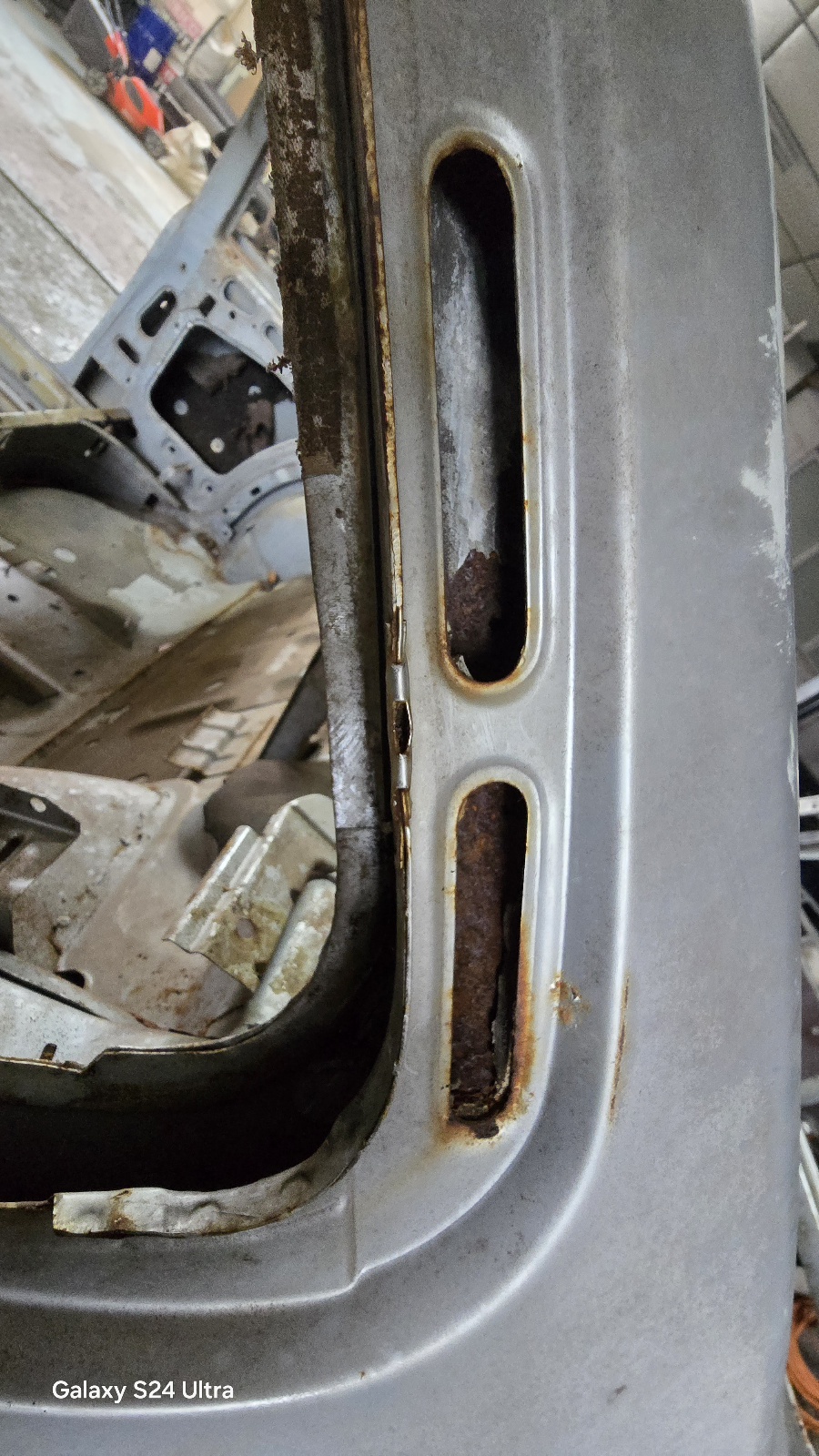

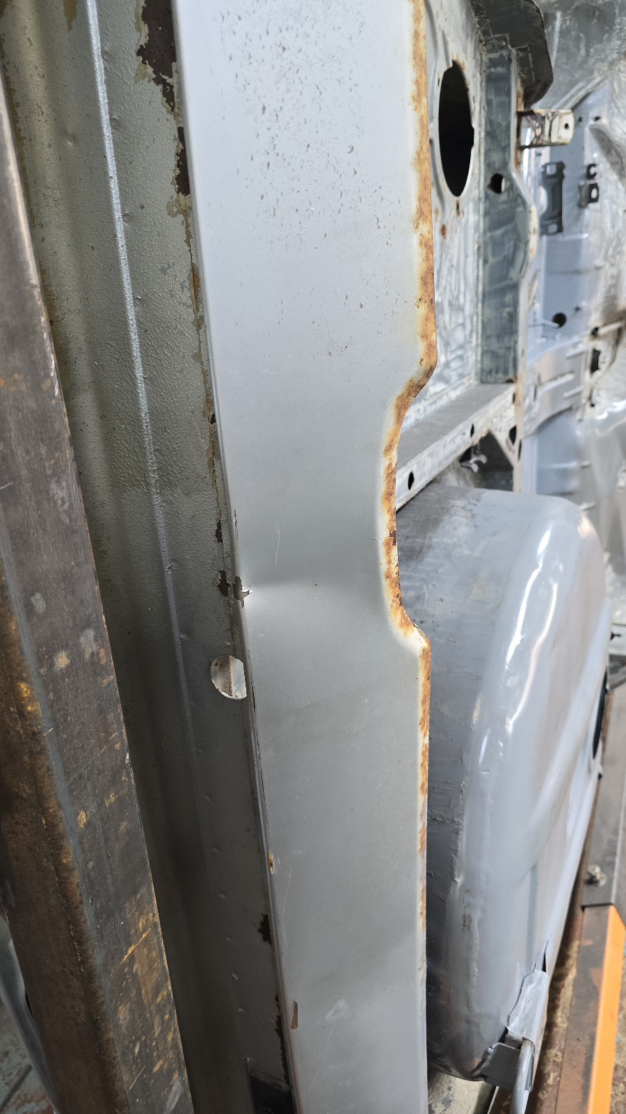

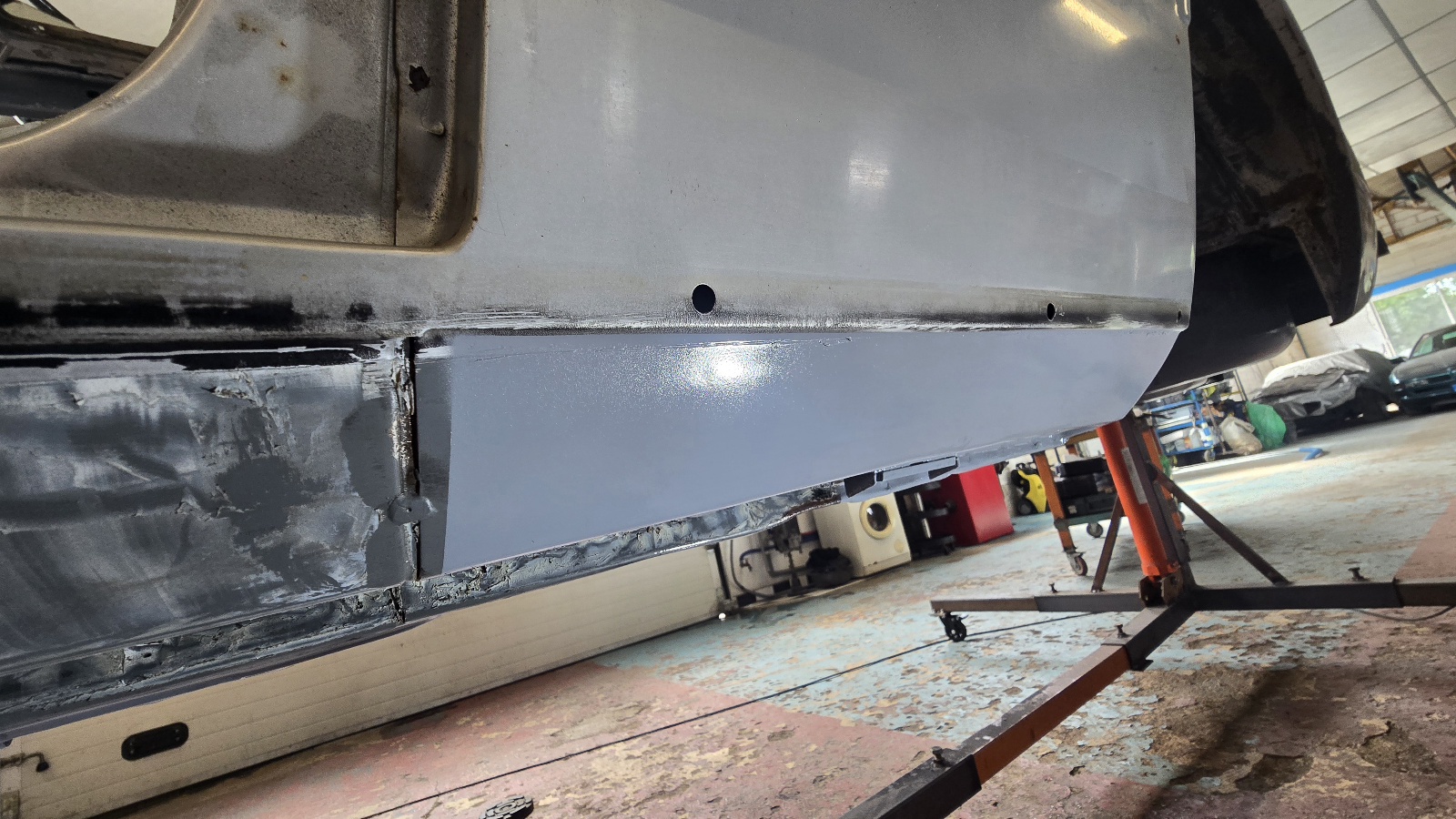

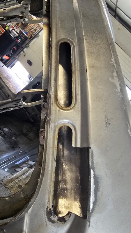

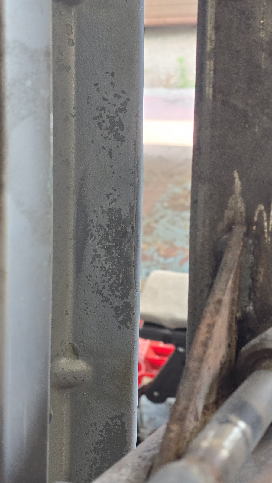

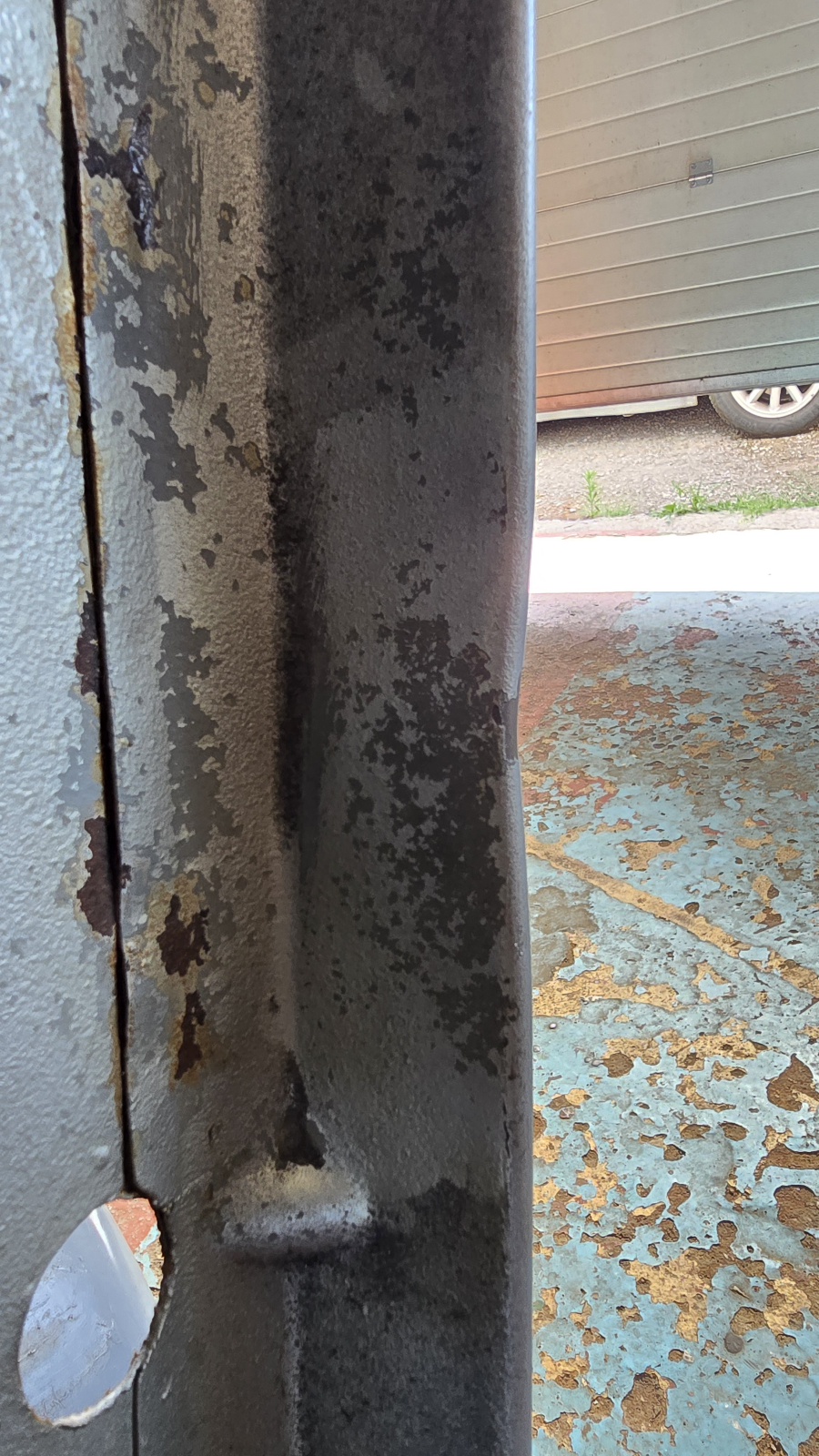

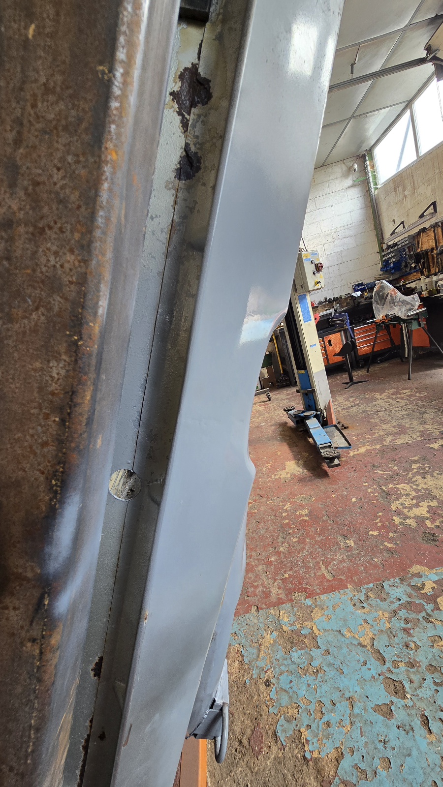

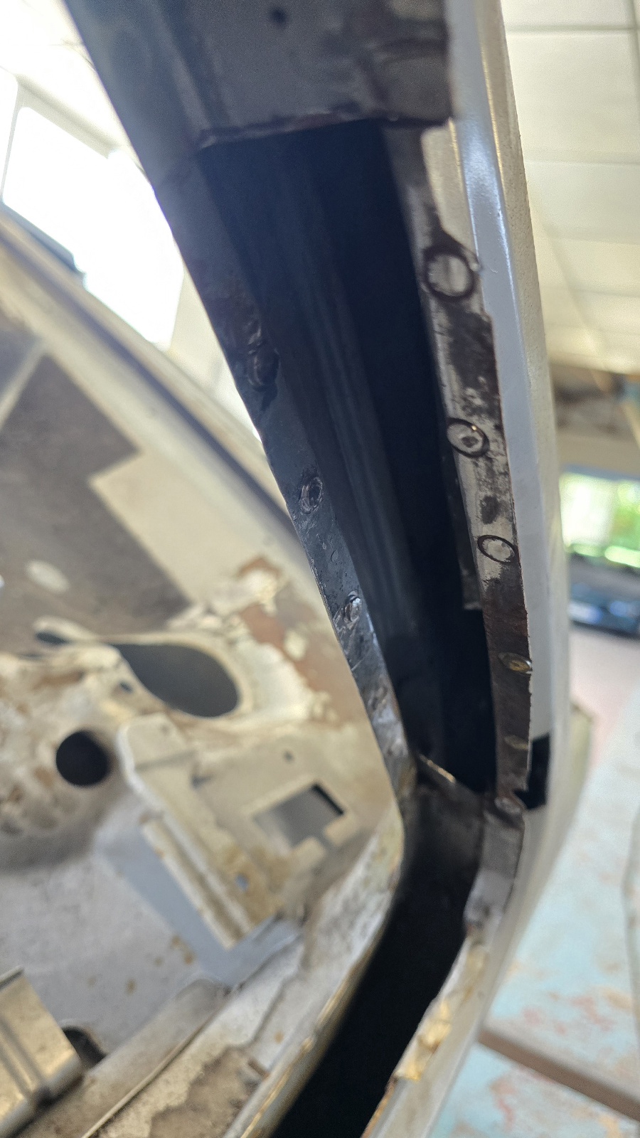

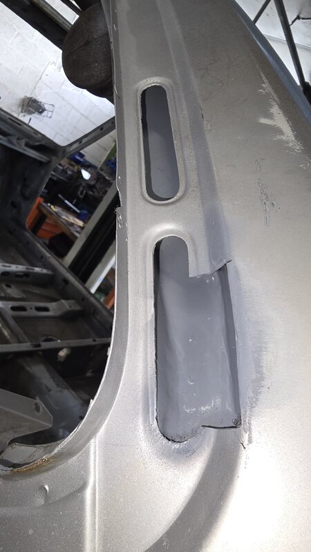

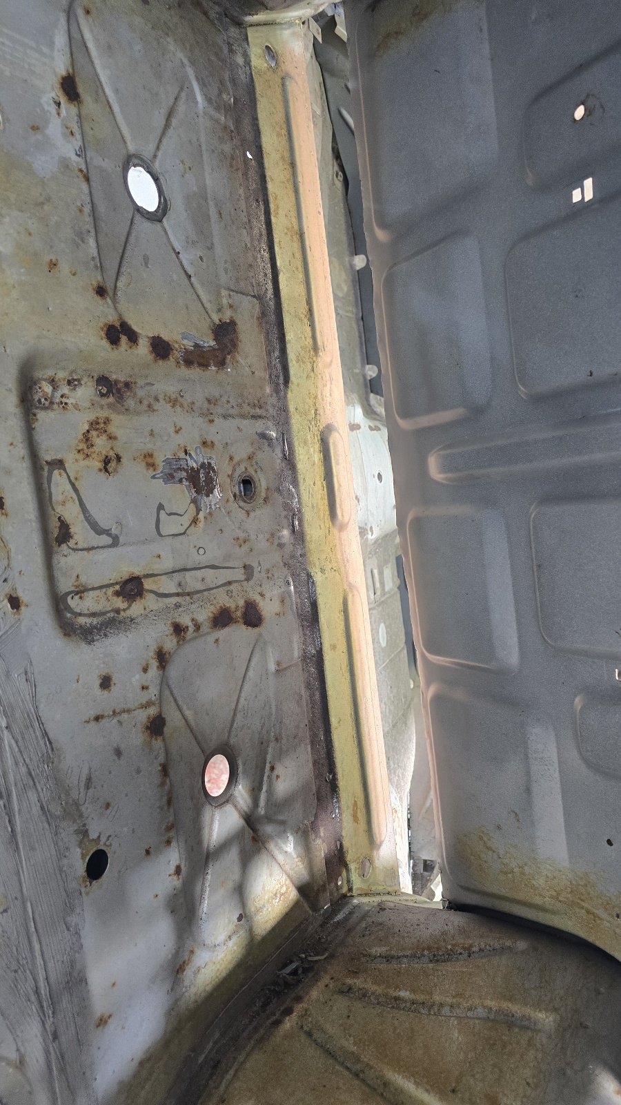

Lors de l'inspection de la 6 , j'avais remarqué cet endroit un peu fatigué
20250526_184854.jpg [ 630.91 Kio | Vu 680 fois ]
Bien entendu , il a fallu que je m'en occupe .
On commence par ouvrir le montant pour accéder à la tôle pourri.
20260528_155818.jpg [ 426.62 Kio | Vu 680 fois ]

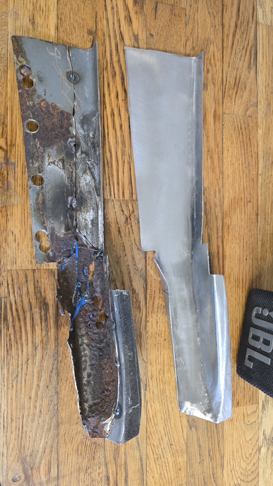

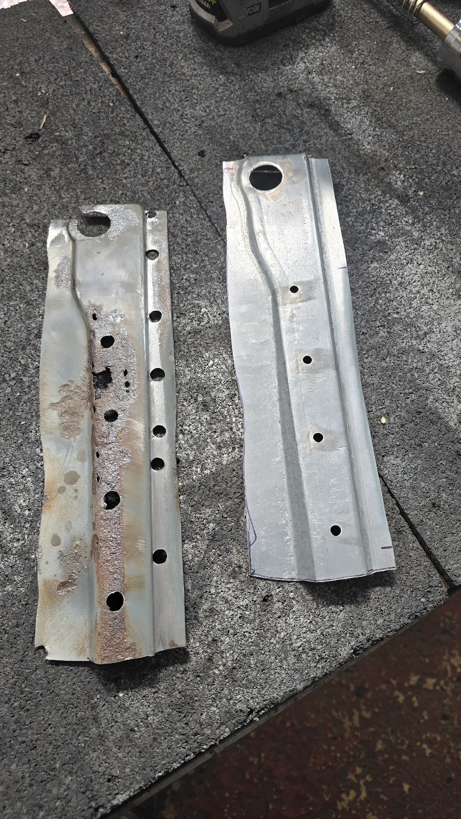

On peut ainsi découper et sortir le morceau de tôle .

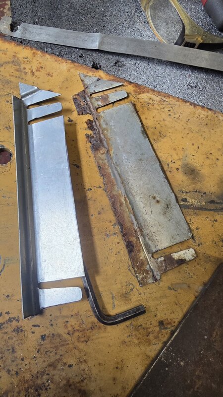

Voilà ce qui en reste.
20260528_155859.jpg [ 982.94 Kio | Vu 680 fois ]

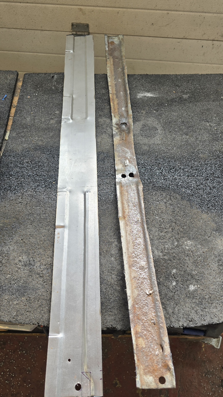

La pièce n'existant pas , il a fallu la reconstruire.
Ca aurait été bien plus propre avec une roue anglaise , mais j'ai pas .
20260601_103216.jpg [ 728.93 Kio | Vu 680 fois ]

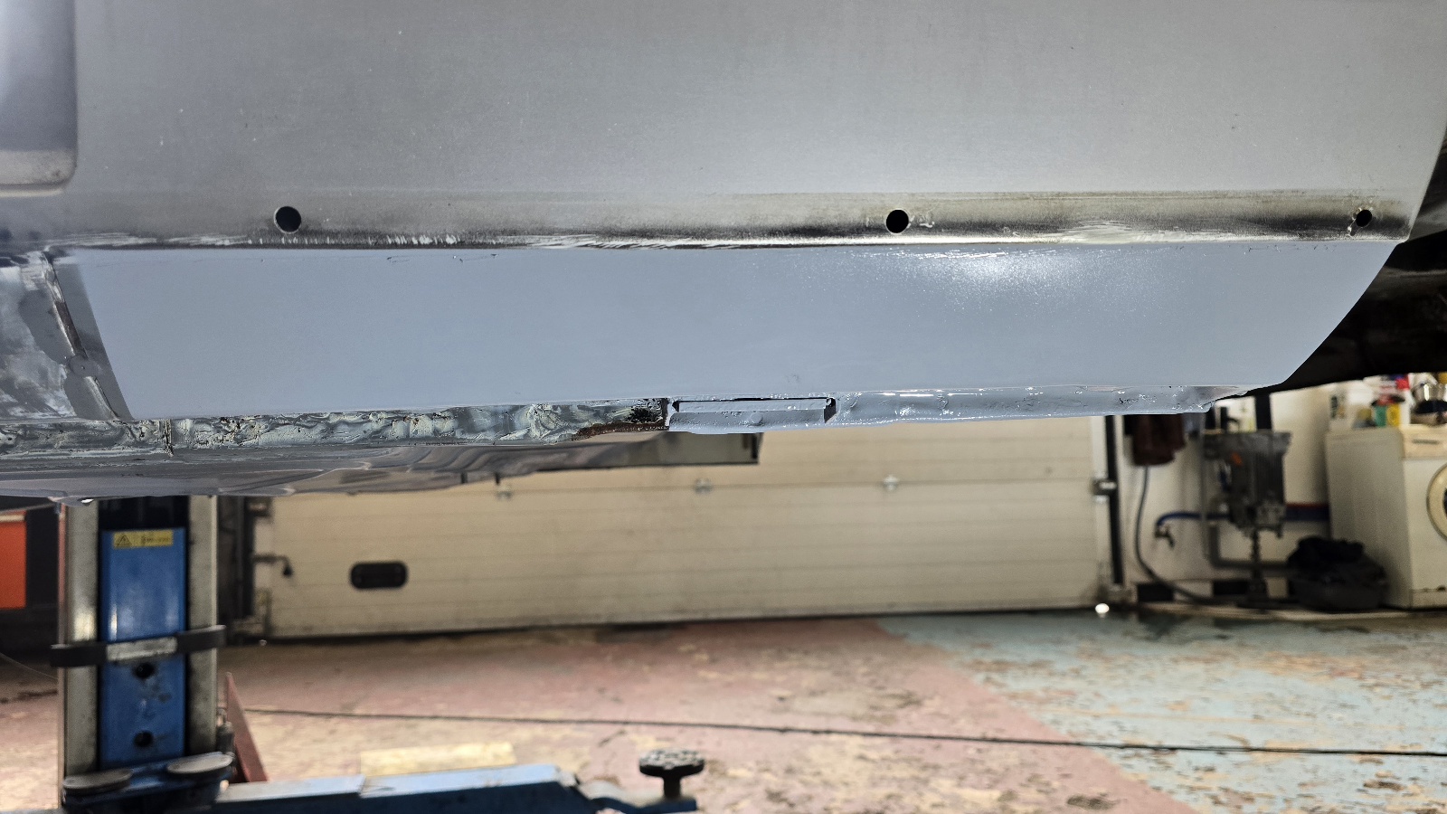

De là , y a plus qu'a .

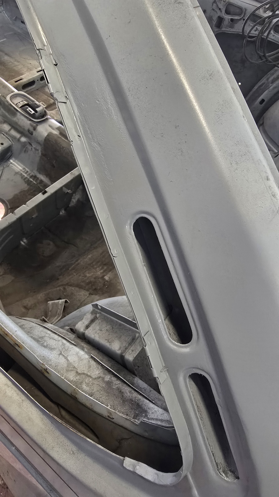

On commence par une pose à blanc pour tout ajuster.
20260601_114151.jpg [ 697.1 Kio | Vu 680 fois ]
Ensuite , après avoir peint à l'antirouille et au spray zinc pour les soudures , il temps de poser définitivement la nouvelle pièce.
20260610_185103.jpg [ 471.75 Kio | Vu 680 fois ]

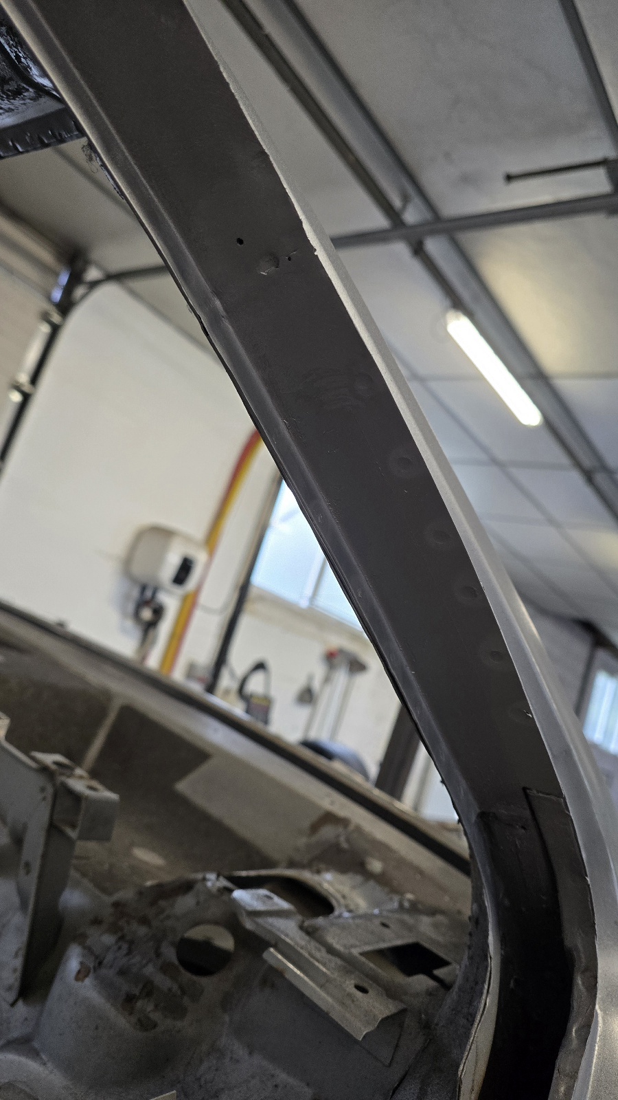

Encore une partie terminée , le montant est fermé , et les nouvelles agrafes soudées.
20260613_171141.jpg [ 440.22 Kio | Vu 680 fois ]
20260611_184127.jpg [ 477.8 Kio | Vu 680 fois ]

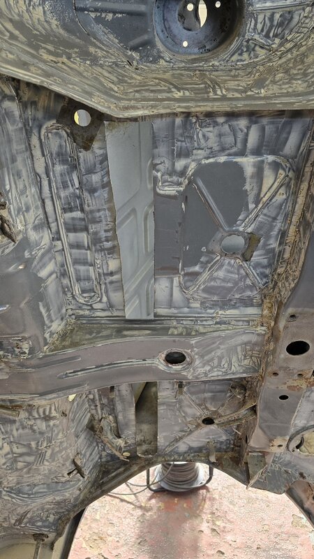

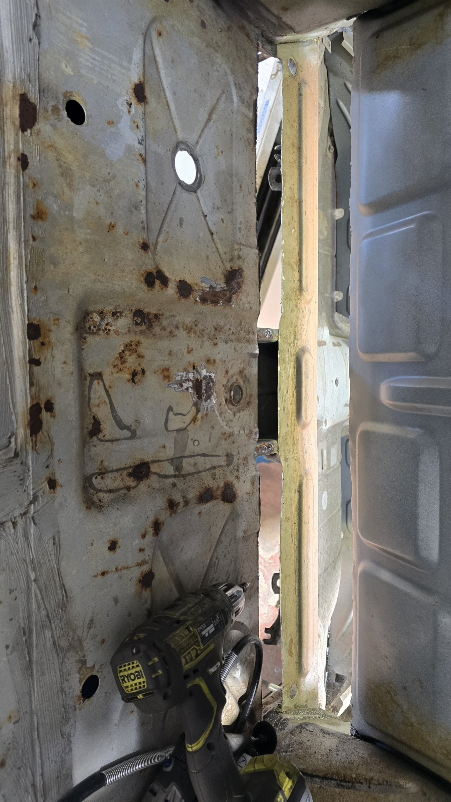

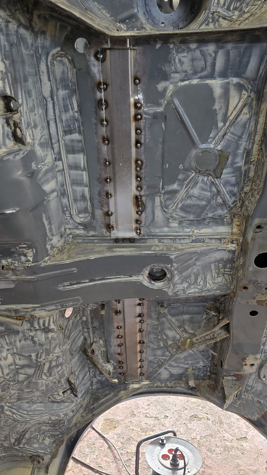

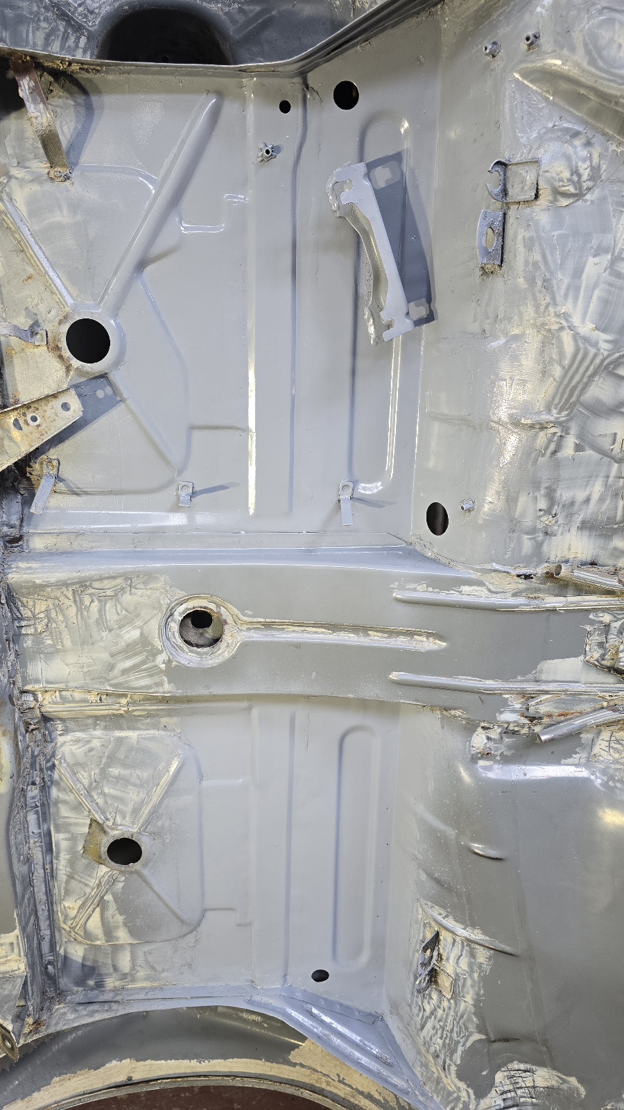

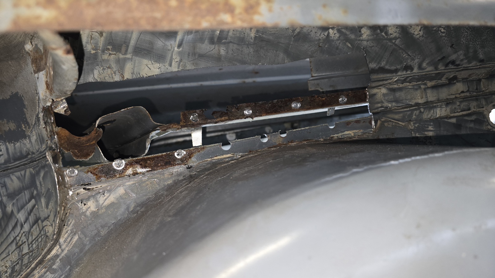

Ensuite , j'ai attaqué le fond de coffre , il y avait quelques trous dans le fond du compartiment de rangement du cric.
20260613_172231.jpg [ 712.89 Kio | Vu 680 fois ]
On découpe tout ce qui est pourri , une fois de plus .
20260615_134554.jpg [ 480.4 Kio | Vu 680 fois ]
20260615_144856.jpg [ 705.61 Kio | Vu 680 fois ]

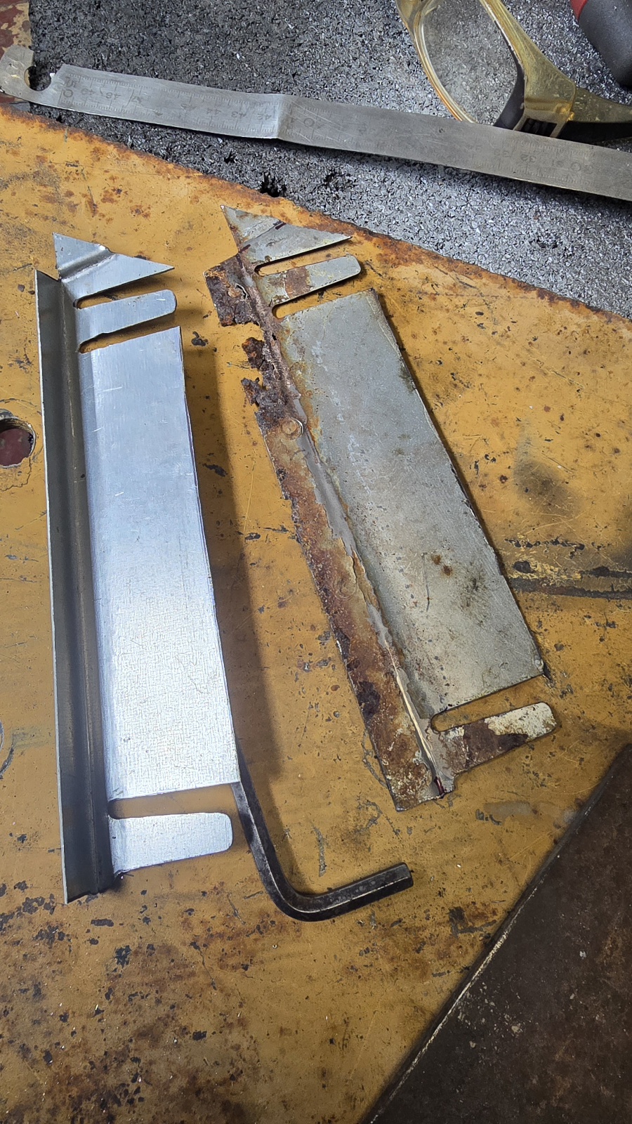

On refabrique les tôles .
20260615_162844.jpg [ 753.13 Kio | Vu 680 fois ]
20260724_163405.jpg [ 887.65 Kio | Vu 680 fois ]
Et y a plus qu'a remettre tout en place.
Après un peu de soudure et de peinture , les trous sont de l'histoire ancienne.
20260729_174021.jpg [ 454.24 Kio | Vu 680 fois ]
20260729_174622.jpg [ 590.45 Kio | Vu 680 fois ]
C'est pas parfait , mais au moins c'est sain.

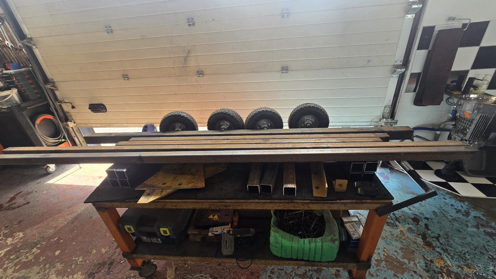

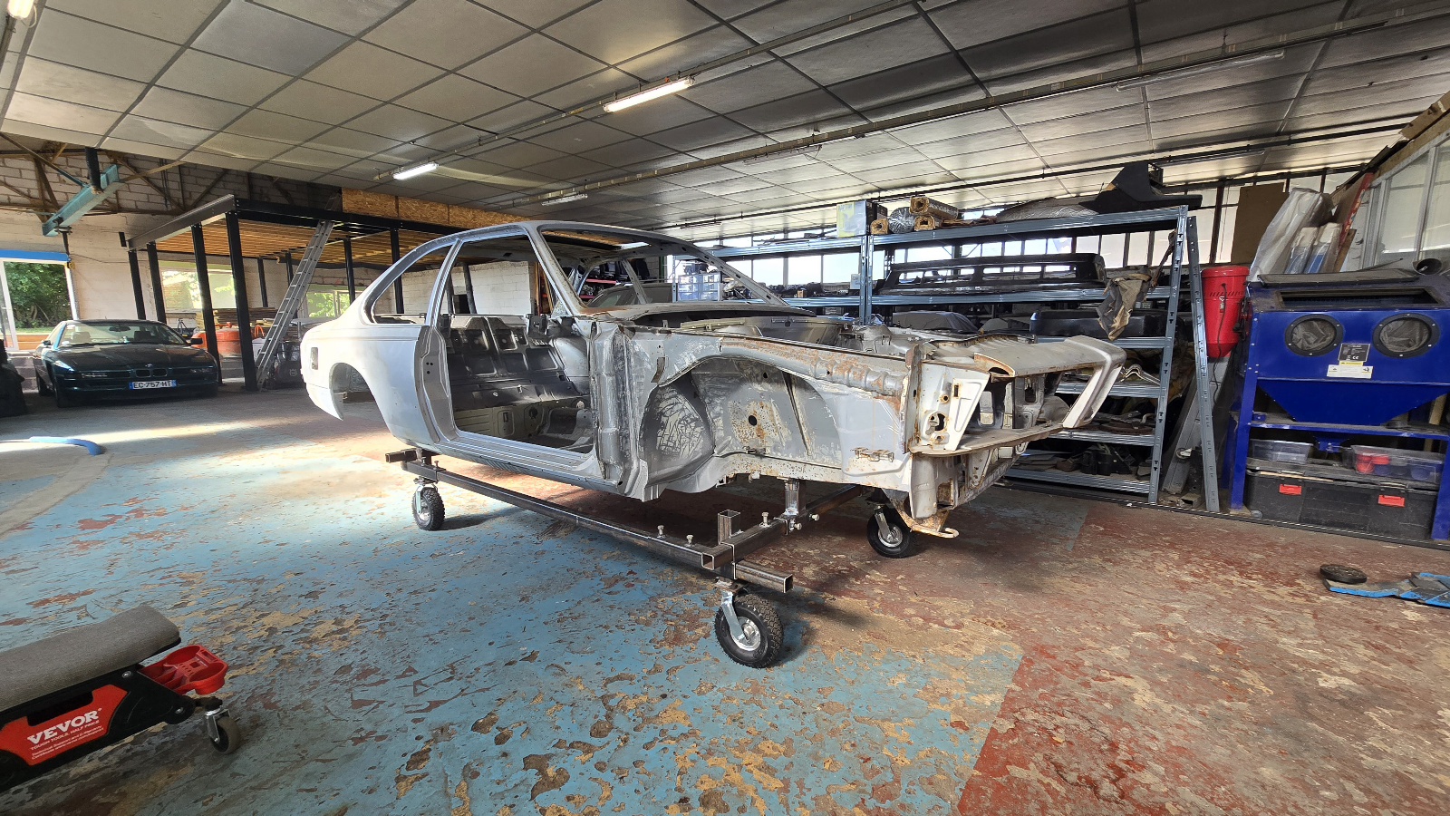

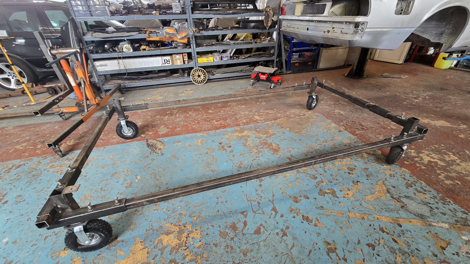

Après ce chantier , il reste un dernier endroit sur lequel je veux travailler avant d'envoyer la caisse au sablage.
Mais pour ce faire , je dois l'enlever de la rôtissoire.
J'attaque donc la fabrication d'un nouveau support.
20260616_173713.jpg [ 576.41 Kio | Vu 679 fois ]
20260620_175358.jpg [ 712.15 Kio | Vu 679 fois ]

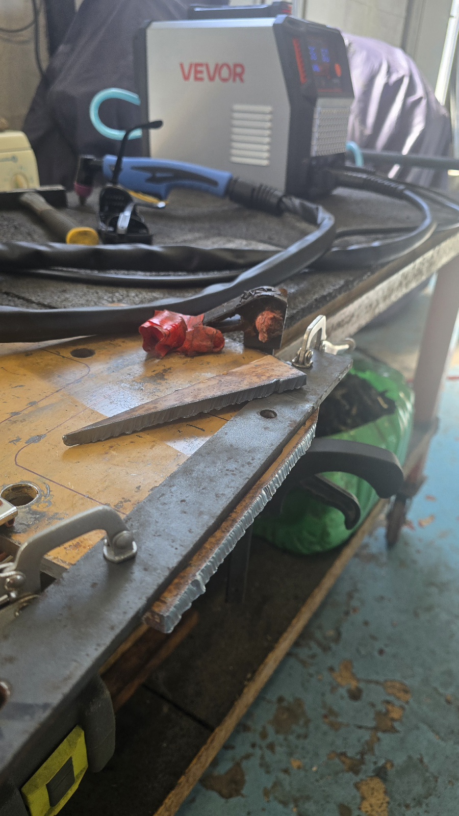

J'en profite pour essayer mon nouveau découpeur plasma. :D :D
20260709_161625.jpg [ 516.96 Kio | Vu 679 fois ]
C'est la version en 380v , il coupe jusqu'à 20mm , c'est très efficace :lol: :lol:
Après un peu de soudure , on arrive à ca.
20260730_152947.jpg [ 881.34 Kio | Vu 679 fois ]
Je l'ai conçu démontable et réglable car j'en aurais besoin pour d'autres voitures. :wink: :wink:
20260730_174239.jpg [ 806.32 Kio | Vu 679 fois ]
Enfin , le châssis roule de nouveau :lol: :lol: :lol:

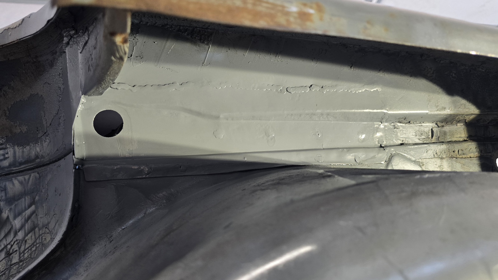

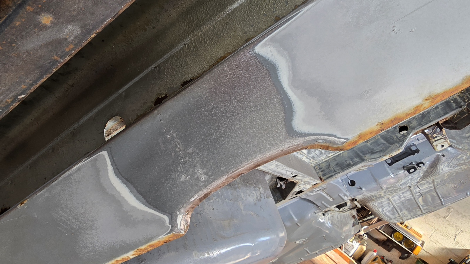

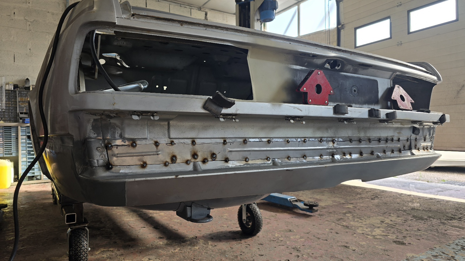

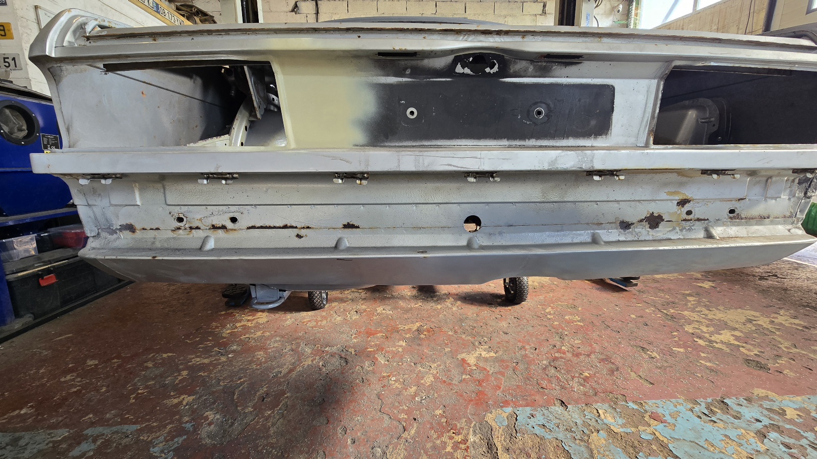

Un point faible de nos 6 , du moins pour moi car sur les 2 autres châssis présent , c'est bouffé par la rouille.

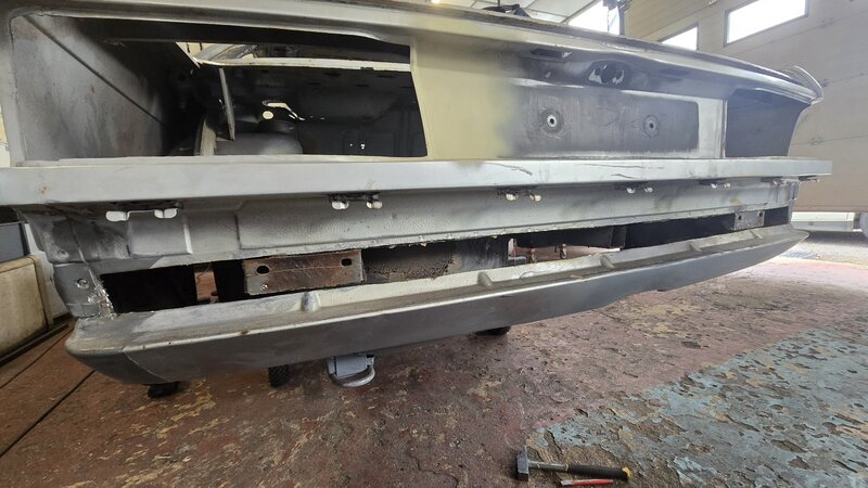

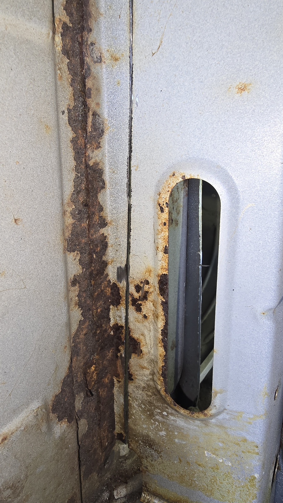

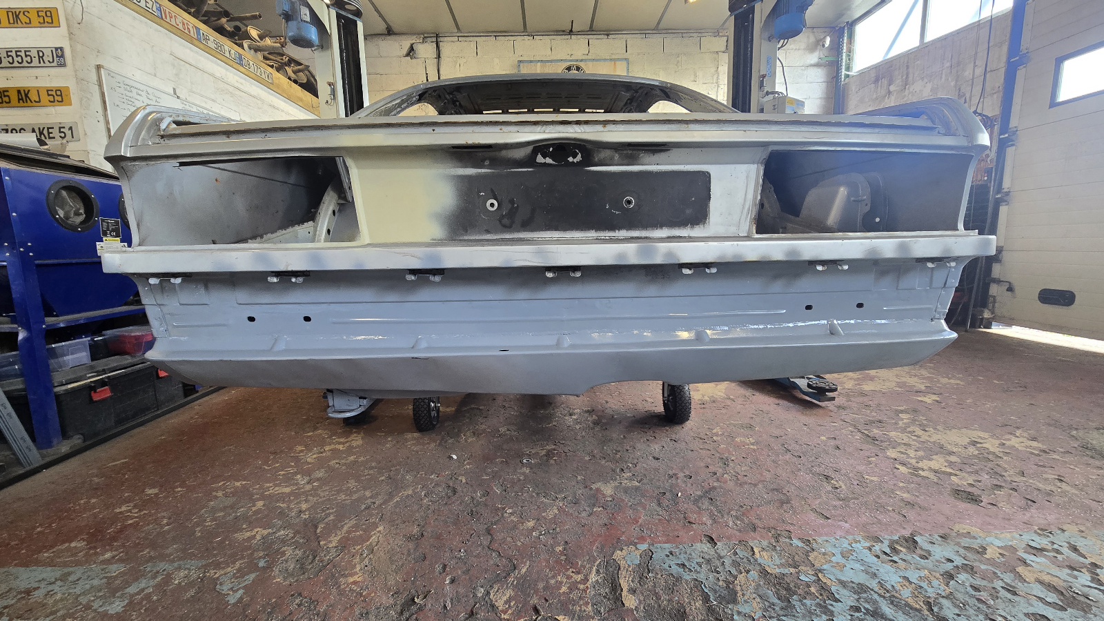

La face arrière.

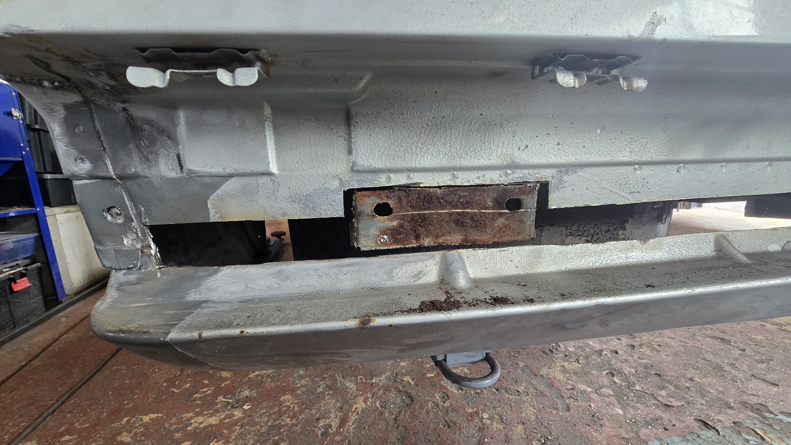

On voit qu'ici la rouille est installée , et j'ai l'impression que c'est le recouvrement des 2 tôles qui crée le problème.
20260730_175928.jpg [ 704.78 Kio | Vu 637 fois ]
Après une première découpe je me rends compte que c'est pas très frais derrière.
20260731_170341.jpg [ 687.16 Kio | Vu 637 fois ]
Je coupe donc plus large , pour être sur et aussi me faciliter le travail.
20260731_184730.jpg [ 663.51 Kio | Vu 637 fois ]
J'ai fabriqué et soudé une pièce qui m'a permit de supprimer le recouvrement d'origine et ainsi réduire le risque d'apparition de rouille.
J'y ai fais une rainure pour récupérer la rigidité crée par le recouvrement.
20260802_180721.jpg [ 548.19 Kio | Vu 637 fois ]

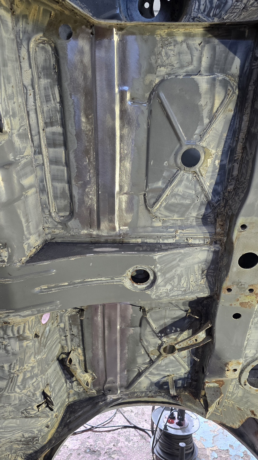

Une fois l'ensemble meulé et mis en apprêt , c'est plutôt propre.
20260806_171908.jpg [ 691.45 Kio | Vu 637 fois ]
Cette étape signe normalement la fin de toute la partie soudure , et l'air de vrien il y en a eu :roll:
Je verrais après le sablage si je n'ai rien raté.
