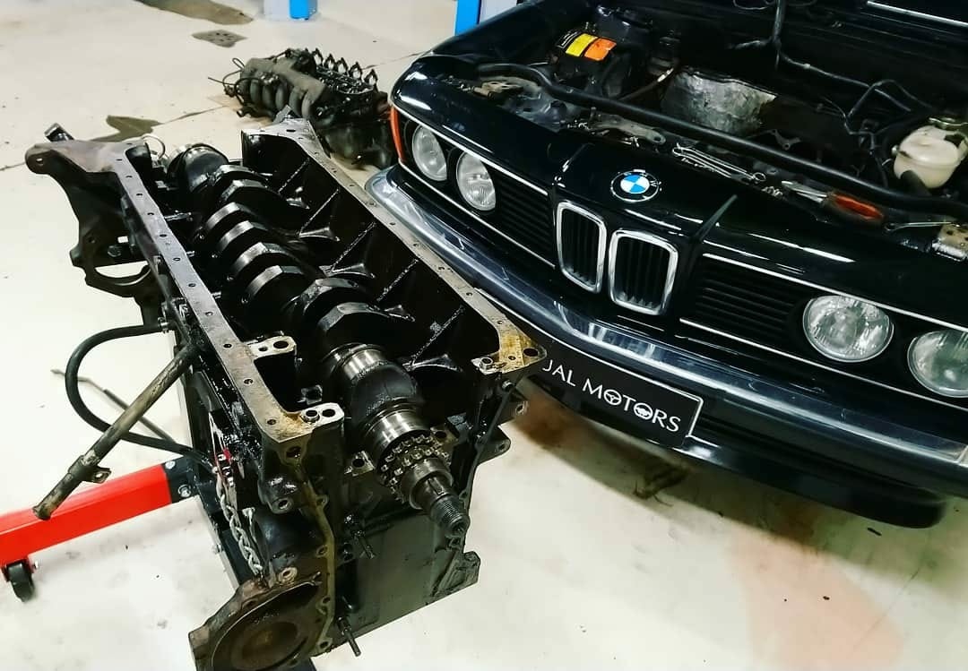

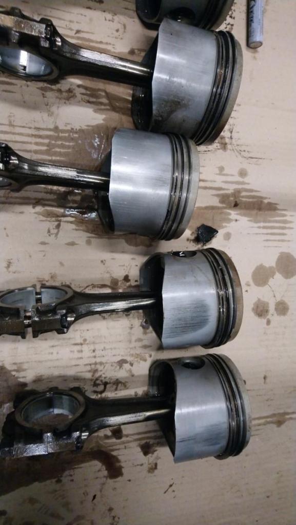

voila les premières photos
IMG_1928.JPG [ 79.14 Kio | Vu 14166 fois ]
IMG_1924.JPG [ 46.82 Kio | Vu 14166 fois ]
MessagePosté: 09 Fév 2019 21:21
Effectivement, le verdict est sans appel.
Je me suis toujours demandé ce que coutait de refaire ces blocs en 2.8L ou 3.5L... :?:
Il y a toujours la piste d'en remettre un d'occasion, mais on ne sait jamais bien sur quoi on va tomber... :|
