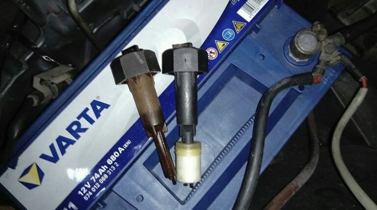

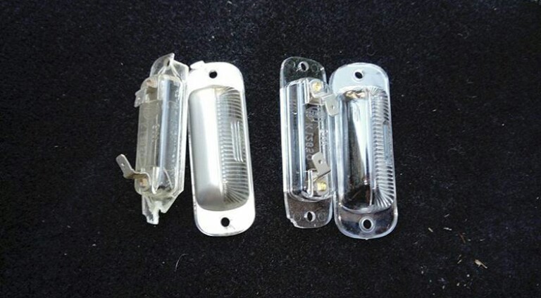

- remplacement de la lumière du coffre ( qui est d'ailleurs arrivée cassé sur un angle, le site m'en a renvoyé une autre dans un bon état )
- batterie Varta, sonde de niveau du LDR

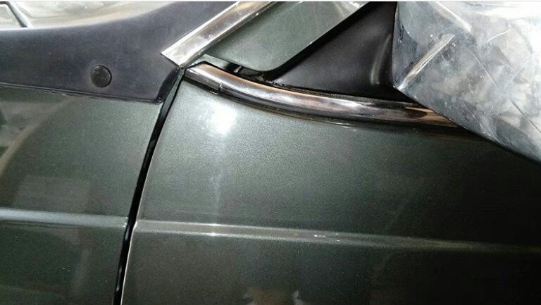

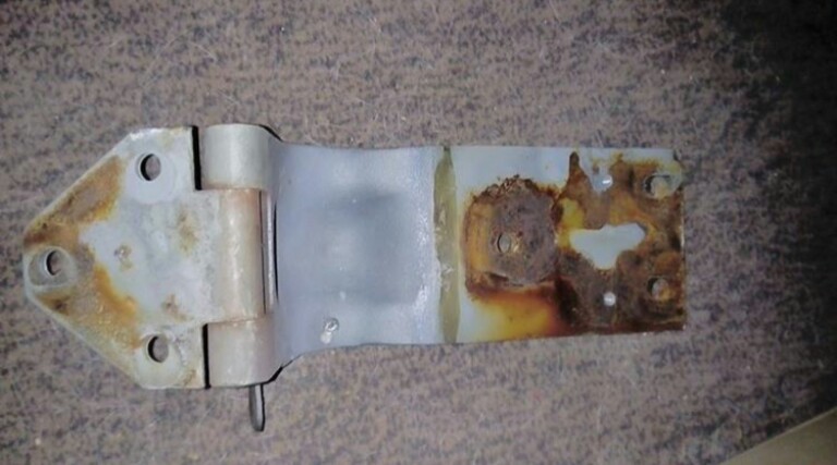

- puis le remplacement des deux charnières de la porte conducteur, celles ci étaient violées, elles grincées, il était impossible de fermer la porte correctement avec le joint, ont pouvait constater un jeux important en appuyant/soulevant la porte par son extrémitée.
Nous avons donc rétiré les ancienes charnières sans enlever complètement la porte, decapé/traité la rouille, peint les nouvelles à la couleur d'origine en brillant direct, puis les ai réinstallées.
S'en est suivie un ajustement de celles ci pour pouvoir fermer les portes complètement et aligner parfaitement les éléments entre eux.
Commentaire: L'ancienne charniere haute qui est la plus tordue au niveau du gond.
Visible à l'oeil nu

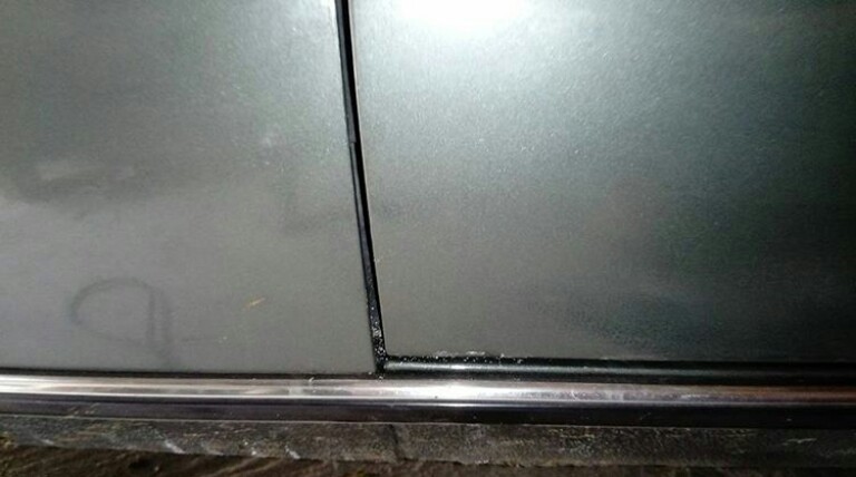

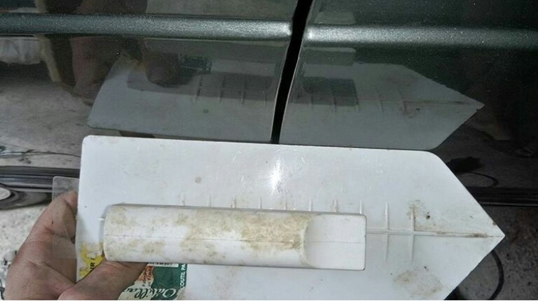

Commentaire: Je vérifie l'alignement avec un simple morceaux de plastique droit. ( qui n'est pas correct içi )
PicsArt_06-03-05.59.00.jpg [ 62.39 Kio | Vu 19222 fois ]

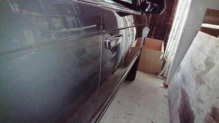

Commentaire: La porte conducteur ajustée.
PicsArt_06-03-06.00.24.jpg [ 72.61 Kio | Vu 19222 fois ]
PicsArt_06-03-05.59.29.jpg [ 69.2 Kio | Vu 19222 fois ]
PicsArt_06-03-05.59.53.jpg [ 57.11 Kio | Vu 19222 fois ]

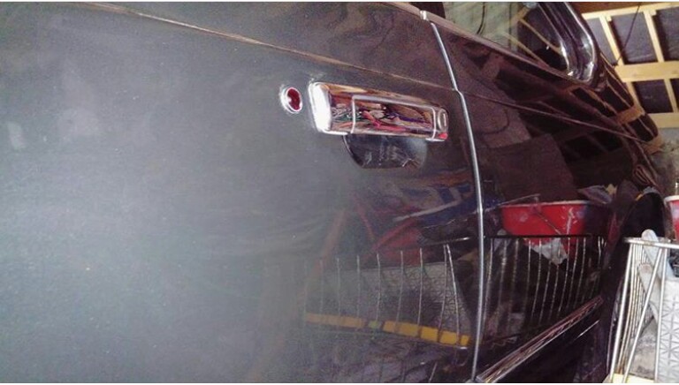

Commentaire: La porte passagé ajustée.
PicsArt_06-03-06.00.46.jpg [ 77.24 Kio | Vu 19222 fois ]
Commentaire: Je n'ai par contre pas réussi à aligner cette partie, et il ne me semble pas que la gâchette ou son logement soit réglable..
PicsArt_06-03-06.01.13.jpg [ 64.77 Kio | Vu 19222 fois ]
PicsArt_06-03-06.01.46.jpg [ 66.54 Kio | Vu 19222 fois ]

Génial le réglage des portières :pouce:
J'avais fait la même chose ainsi que les vitres sur la mienne après qu'une des charnières ait lâché côté conducteur : j'avais gagné en isolation phonique sans parler du fait que la porte fermait ensuite sans problème :P
