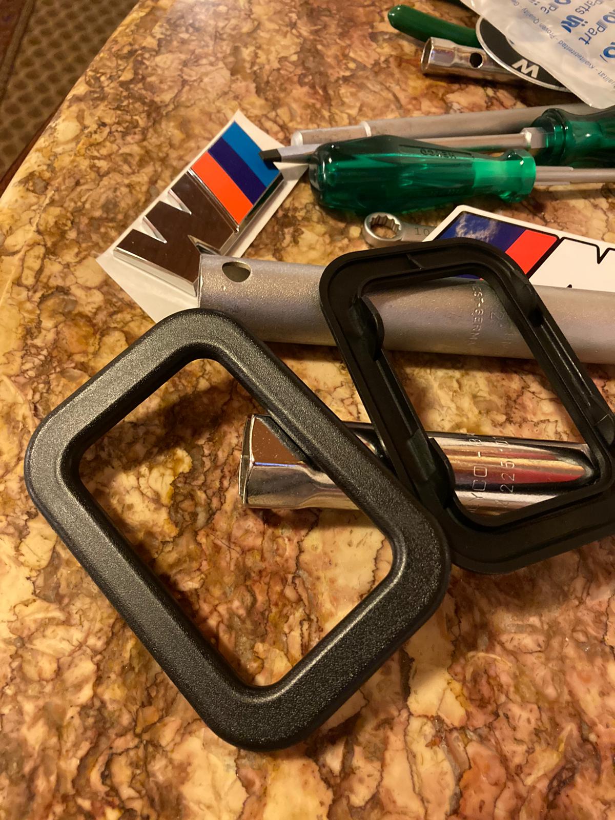

J’ai reçu les caches pour les portes de chez Mechatechnic pour 16€ les deux, une belle refabrication. On retrouve ces caches sur e23 et sur e30. les centres de roues neufs que j’ai trouvé chez bmw collection. 23€. Ils sont très beaux et d origine ça va claquer sur les jantes d’origine. Plus j’y repense plus je suis content d’avoir opté pour l origine qui a un look singulier avec la pigmentation argentée au centre, le cerclage noir et le bord poli à la main et lustré sur l’extérieur. Ça va faire « comme dans le catalogue » lol.
Sur ce coup j assume totalement le côté gamin qui se paye son rêve de gosse. Et d’ailleurs un rêve a t’il un prix ?

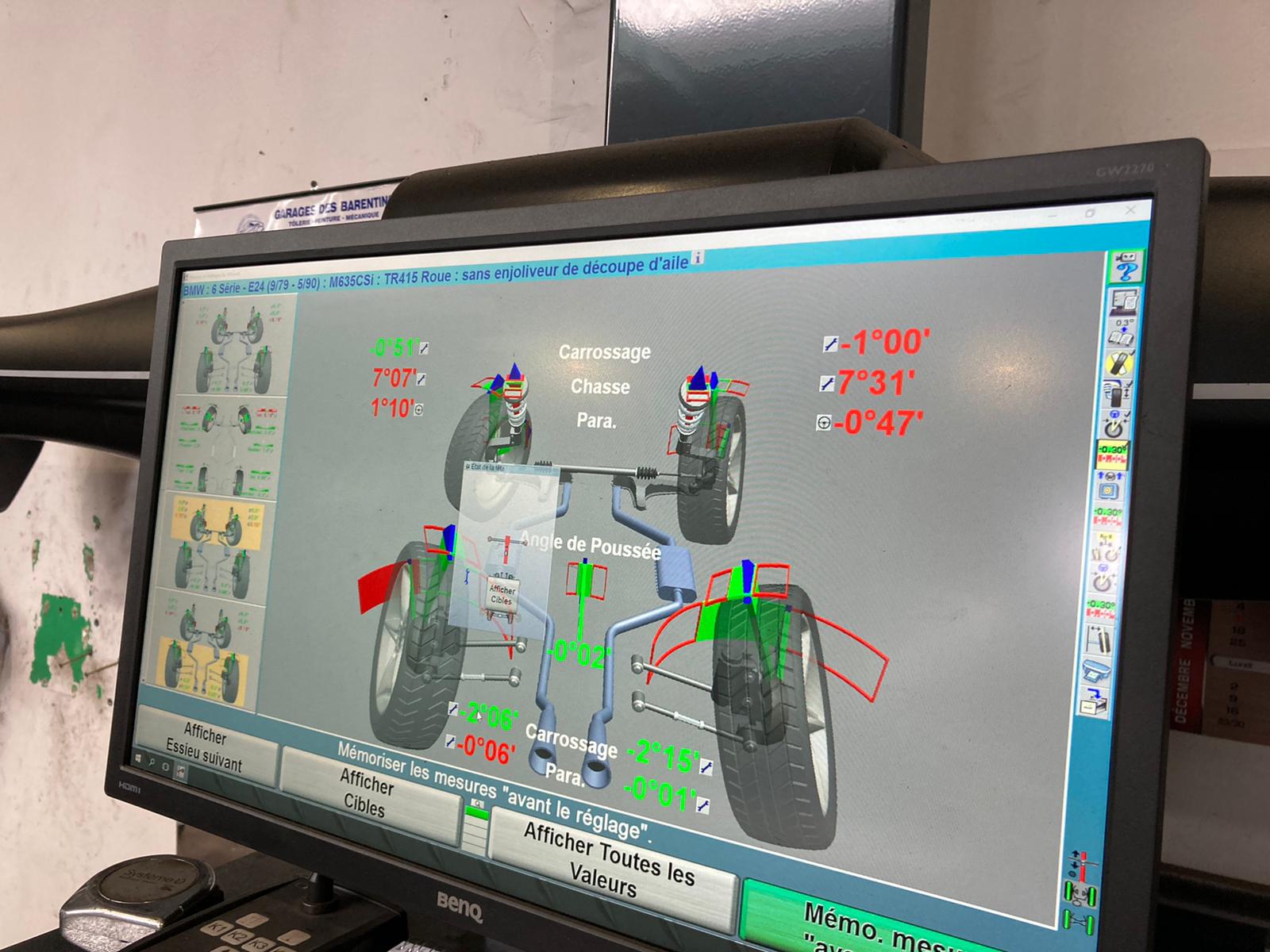

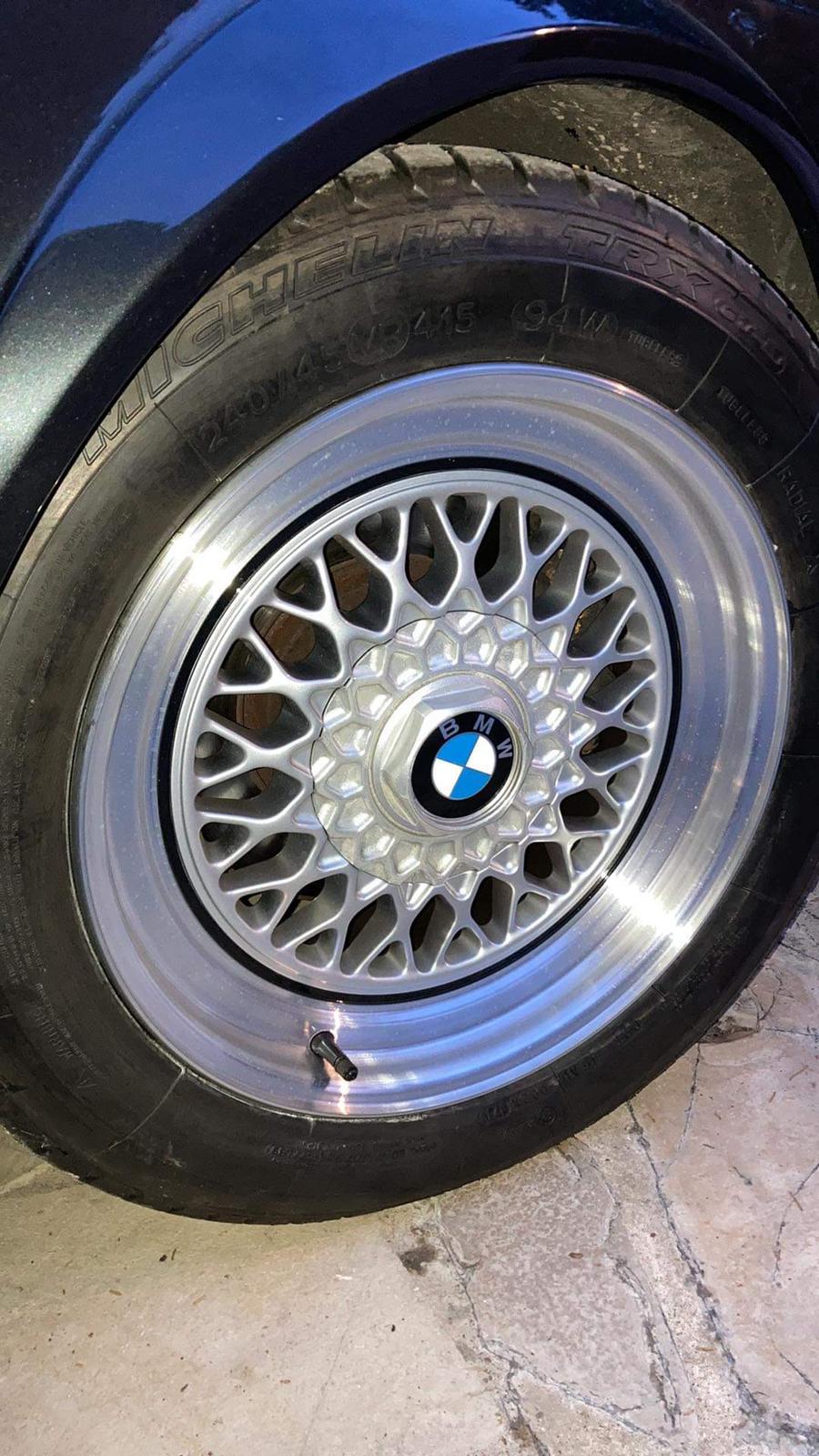

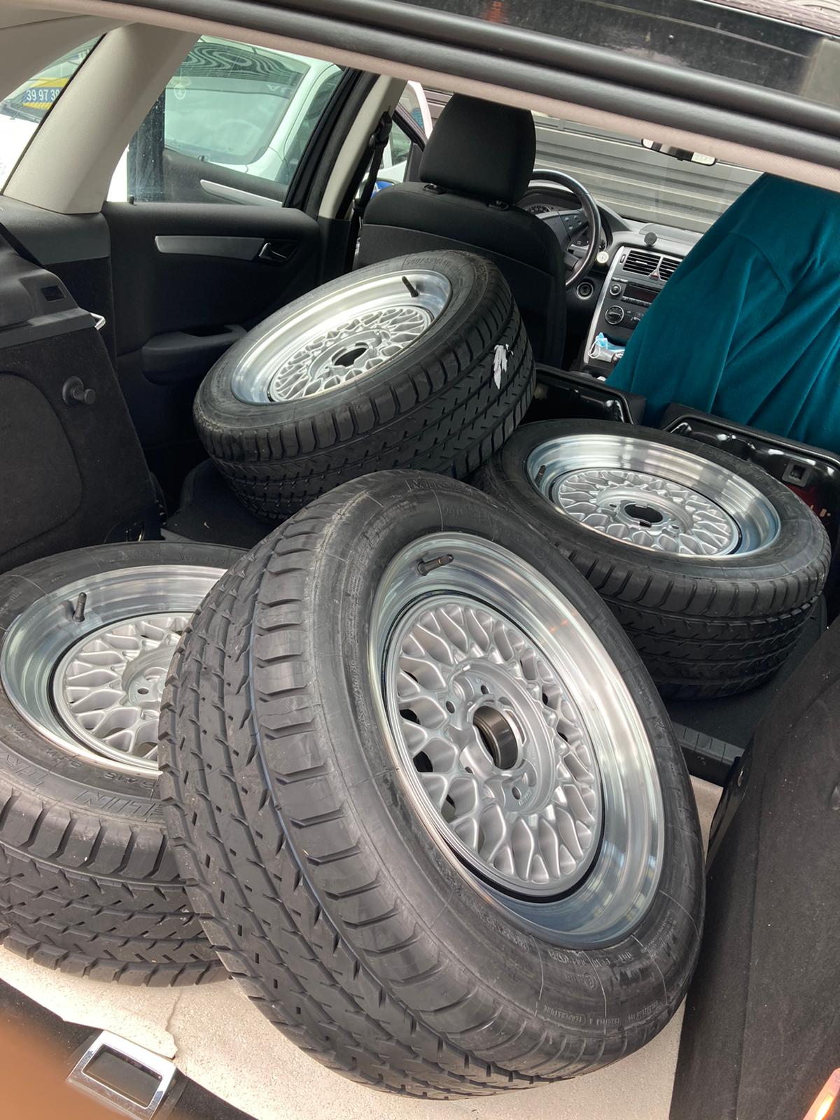

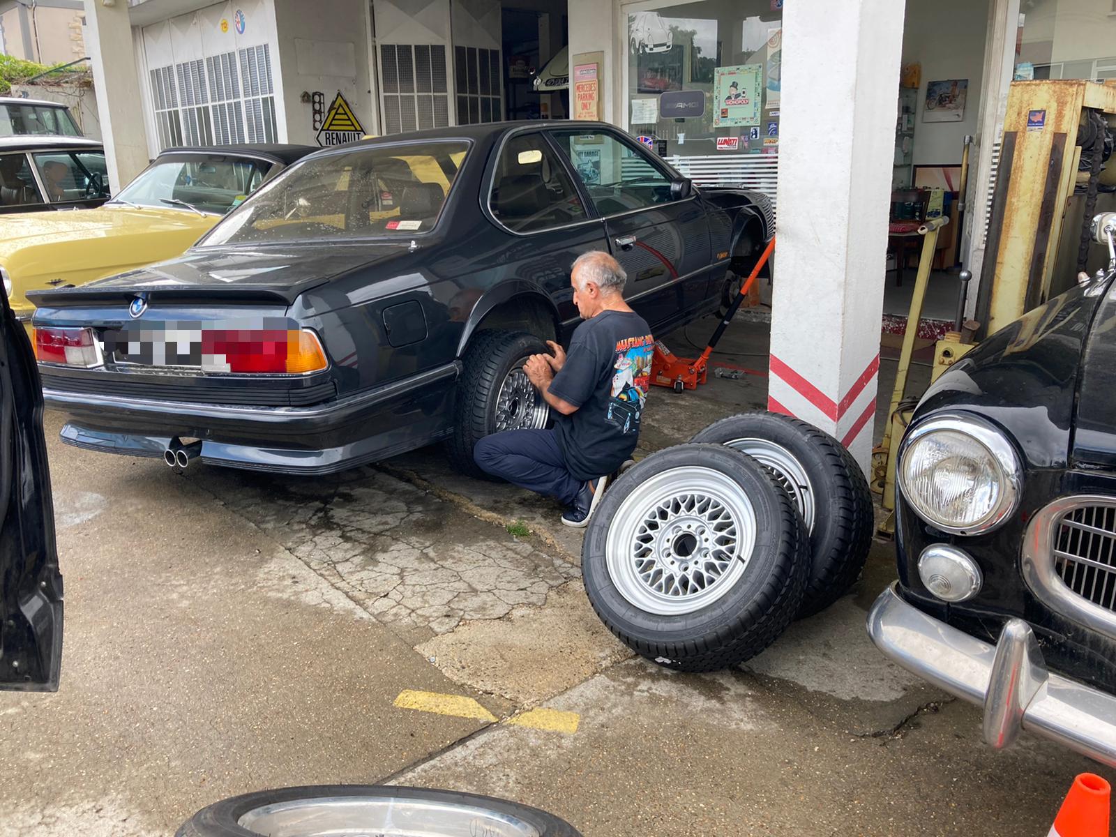

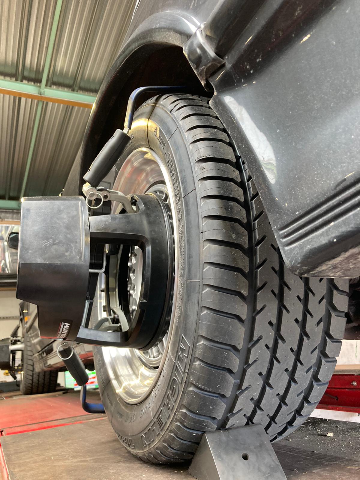

MessagePosté: 29 Juin 2021 16:04

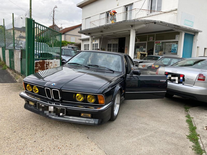

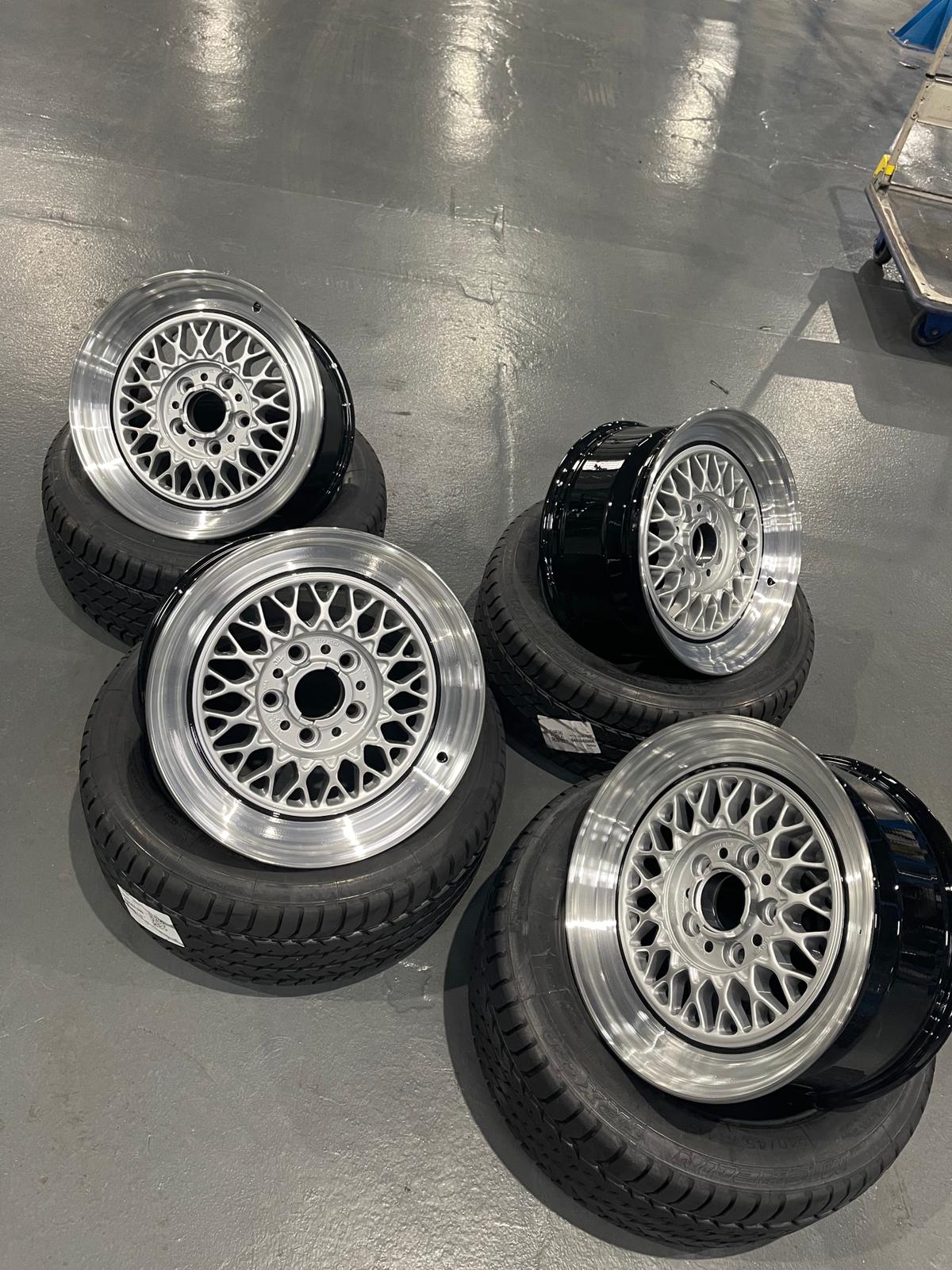

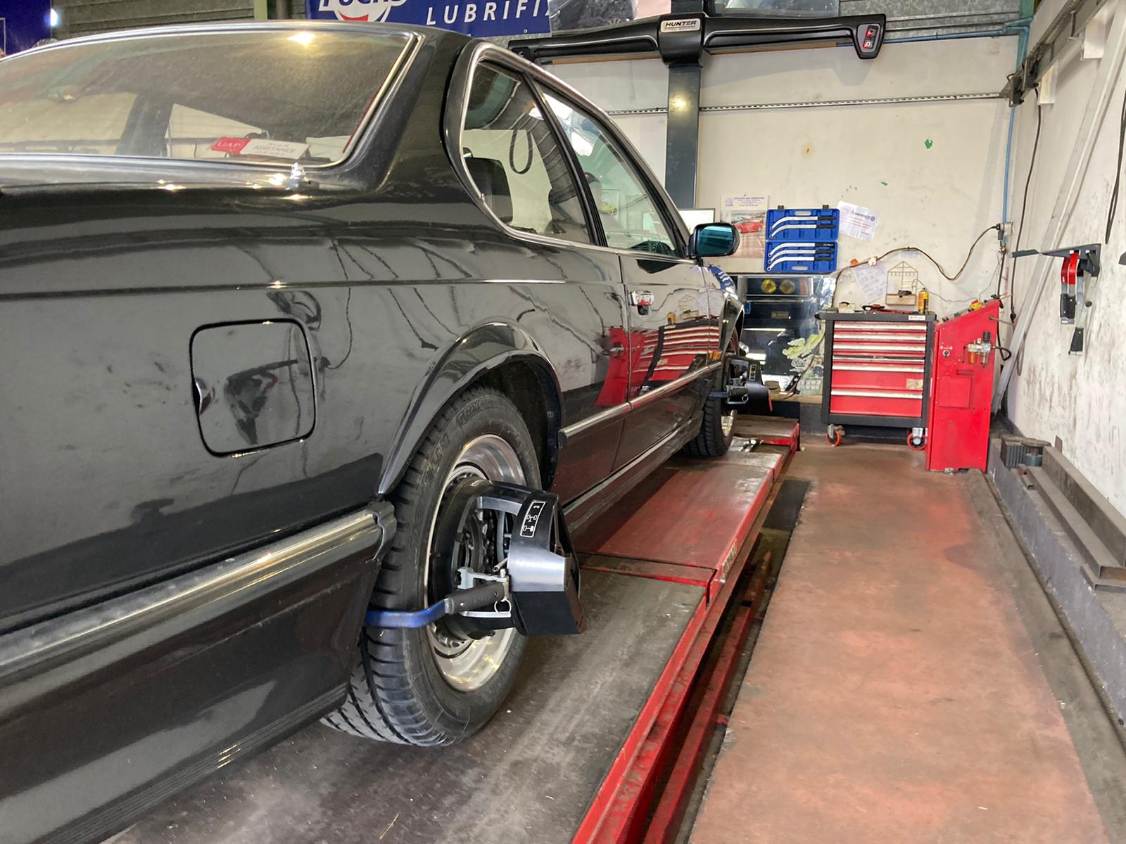

Quelques nouvelles de la série « M flix ». Une série ou rien ne se passe comme prévu lol !
Les roues oem sont là et le résultat commence à être convenable. Les jantes ont reçu une première couche entièrement en noir à l epoxy. Le centre a été pigmenté et le bord a été passé au tour pour enlever le noir et finit à la main. Ça a pris plus de temps que prévu mais ça en valait la peine. Bien sûr les jantes ont été rectifiées, avec apport de matière ou nécessaire, devoilage etc. La partie cote flasque a été remise à nu. Alors oui la partie intérieure de la jante est noire et non pas argentée comme à l’origine. Ça n’était pas voulu mais au final je trouve ça mieux donc dans l oem je me permet une fantaisie. Je pense même qu’ils auraient dû les faire comme ça dès le début. Les mecs de l’atelier sont tous venus voir le résultat car même eux ne voient pas souvent ça. Pour info je suis passé par Rénov jante auto à Taverny. Des cracks ils ne font que ça… contact et conseil pro.

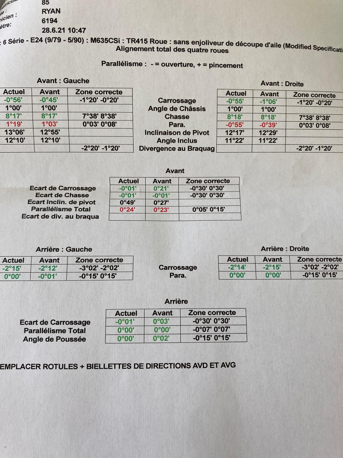

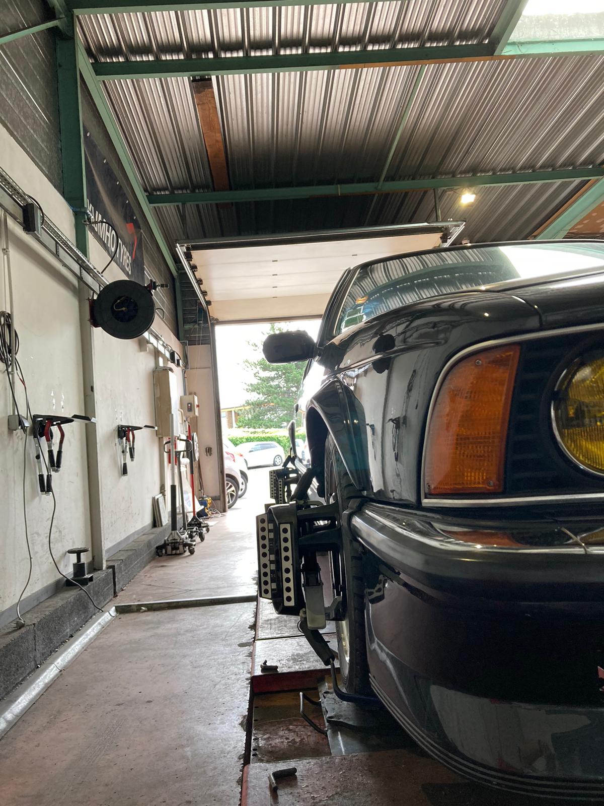

Les roues reçues il a fallu les monter sur le véhicule mais ça ne passait pas correctement : un bec 5 dixième bloquait. Donc à la dremel il a fallu arranger ça comme un dentiste. C’était chirurgical comme tout sur cette auto.
L’allure est déjà folle sans les caches qui vont recevoir de nouveaux centres brillants oem.
Ce pneu est fait pour cette voiture et cette voiture est faite pour ce pneu : rien à rajouter de plus.
Direction le parallélisme et globalement les mesures sont bonnes : le problème vient de lavant ou les biellettes sont grippées à mort et bien fatiguées. Il faut les changer ce qui va être fait puis retourner au parallélisme. C’est une boîte qui s’appelle Adherence et qui est réputé pour ça. Là aussi super machine et accueil pro. D’ailleurs ils avaient des trx en attente pour un autre client ce qui ne trompe pas : c’est une adresse de connaisseurs. Pour le moment je ne peux pas rouler ça va bouffer les pneus.
Pour y aller j’ai conduis la voiture et ça faisait un bout de temps ! Elle refroidit correctement, tient les tours correctement à bas régime, et est plus souple. J’ai senti aussi les nouveaux pneus plus conforts et plus larges à lavant : premier feeling extra. Mais je n’ai conduit que 20 minutes c’est trop peu. En tout cas la boîte ne siffle plus entre la première et la seconde, et un peu moins entre la seconde et la troisième. Je sais qu’il faut attendre un peu plus que le mecacyl fasse son effet. Mais c’est encourageant.
Cote pièce J’attends la lampe de compartiment moteur et la grille de capot côté droit. J’ai reçu l’allume cigare d’occasion, et quelques pièces de chez bmw comme la pompe de lave glace, fil d’allumage, fiche, bras dessuie phare, et la crépine du réservoir de lave glace. J’ai aussi les caches de cache intérieures de porte qui sont les mêmes sur e30 et e23. J’oubliais : j’ai aussi commandé la gaine de protection thermique qui protège le cable d’allumage qui relie la bobine. Tant qu’on y est on peaufine l’engin.

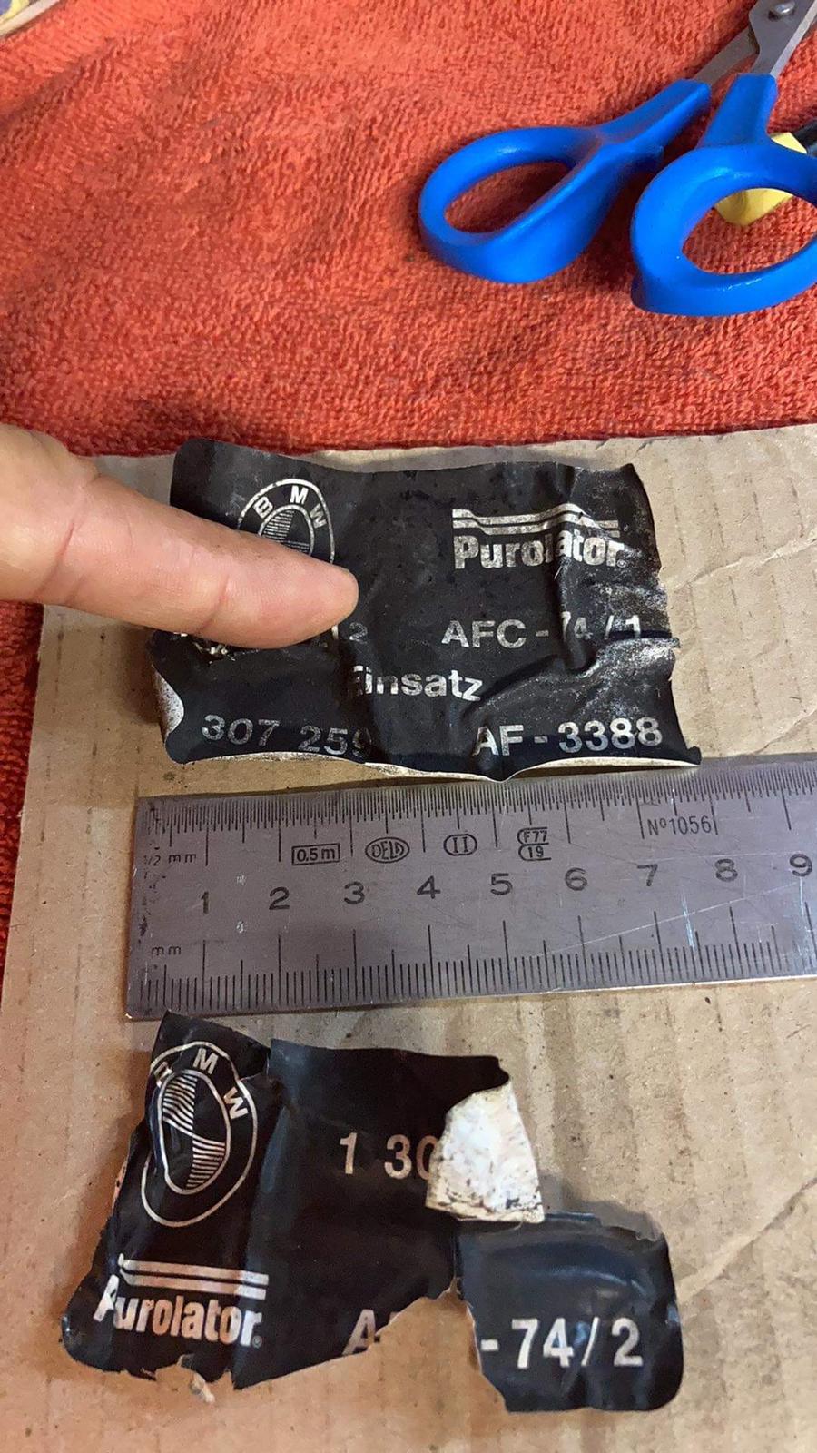

Niveau détail je n’ai pas réussi à retrouver les stickers de la boîte à filtre à air. Les mêmes avec les mêmes numéros de série que ceux que j’avais. Donc je les fais refaire par un gars spécialiste en bandes latérales de e30 mais qui a fait des bandes e24 hartge pour un ami du forum. Si vous t’es intéressé il peut tout refaire : couleurs formes etc.
A chaque fois je tombe sur un os mais je me dis qu’il y a bien une fin et que peut être même je regretterais tous ces moments de rénovation. Bref ça avance très bien malgré tout : lentement et sûrement !

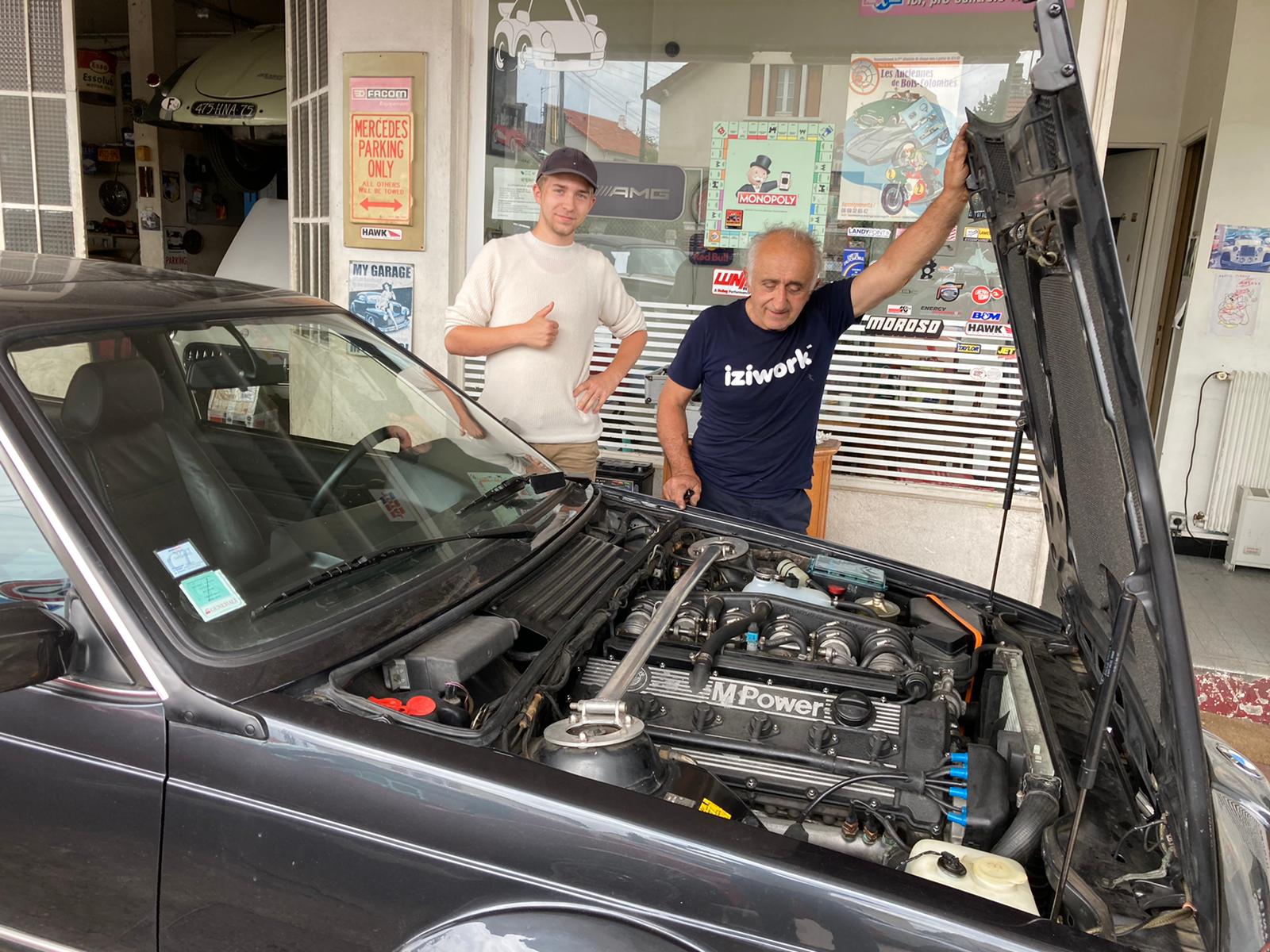

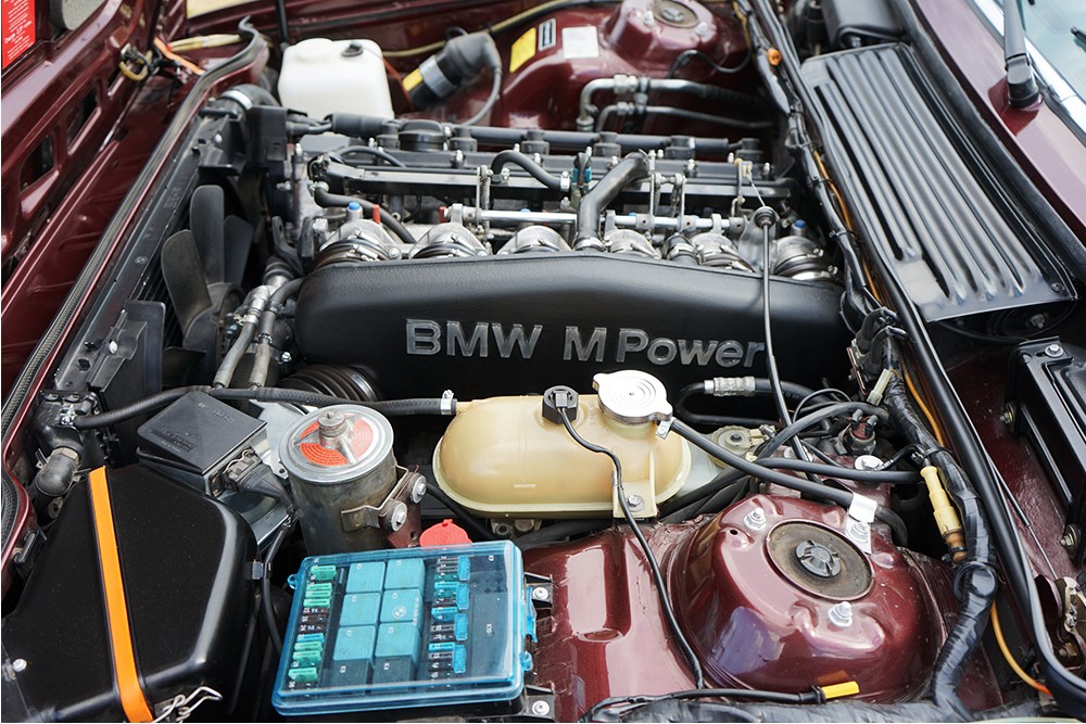

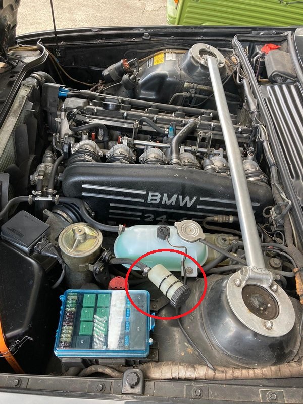

Comme d'hab tu avances, en regardant tes photos du moteur, j'ai trouvé une pièce qui n'existe pas sur les M.
Tu devrais demander aux experts de la M.
Même sur les autres série 6, sauf erreur de ma part.
1A514911-537D-4CCC-B38F-09CC4F11B46E.jpeg [ 206.74 Kio | Vu 12077 fois ]
Capture d’écran 2021-06-29 180959.jpg [ 236.64 Kio | Vu 12077 fois ]
MessagePosté: 29 Juin 2021 18:38
Harry tu es un tueur !
Cette pièce n’existe effectivement pas sur aucune 6 sauf si le bouchon de remplissage de la boîte est cassé. Ce qui est mon cas. Cette bidouille permet le remplissage par le haut. Le boulon de remplissage a été cassé, buriné et est aujourd’hui inenlevable. Sauf à déposer la boîte ! Ce qui sera fait en phase 2 des travaux pour rénover la tringlerie de commande de boîte qui a du jeu.
Je suis d’accord c’est peu orthodoxe mais c’est efficace.
Donc ça va sauter d’une force incroyable dès que possible !

Super les valeurs de géométrie, je recherche ça ! D'où proviennent-elles ? Chez BMW en Suisse, dans les concessions Dimab en tout cas, ça se trouve plus... sauf peut-être dans de vieux manuels qui n'existent plus dans les concessions !!

Lucas, pour ton train AV, au point où tu en es, faut tout changer, barre centrale, relais de direction, biellettes / rotules, SB de tirants / rotules, tout :!: Sinon, pas agréable... :wink:
Pour ton bouchon de boite: toutes les M que j'ai pu voir avaient un écrou de remplissage "auto-cassant", car boites certainement "longlife", je ne sais pas...
Pour ma part, j'avais déposé la BV en 2005 (de mémoire), et j'avais réussi à faire sauter ce truc, tranquillou, au burin, et le remplacer par un bouchon-boulon neuf.
Vois avec ton mécano si c'est possible :wink:

Y a une partie qui a été refaite mais c’est sûr que tout sera repris. Tous les sb sont
Neufs. Quand au bouchon je vais trouver celui qui ira bien… mais j’ai pris bonne note ! Déjà les roues neuves çà aide de fou à la précision.
Pour les valeurs elles étaient dans la Machine ! Je n’en sais pas plus mais je mets le

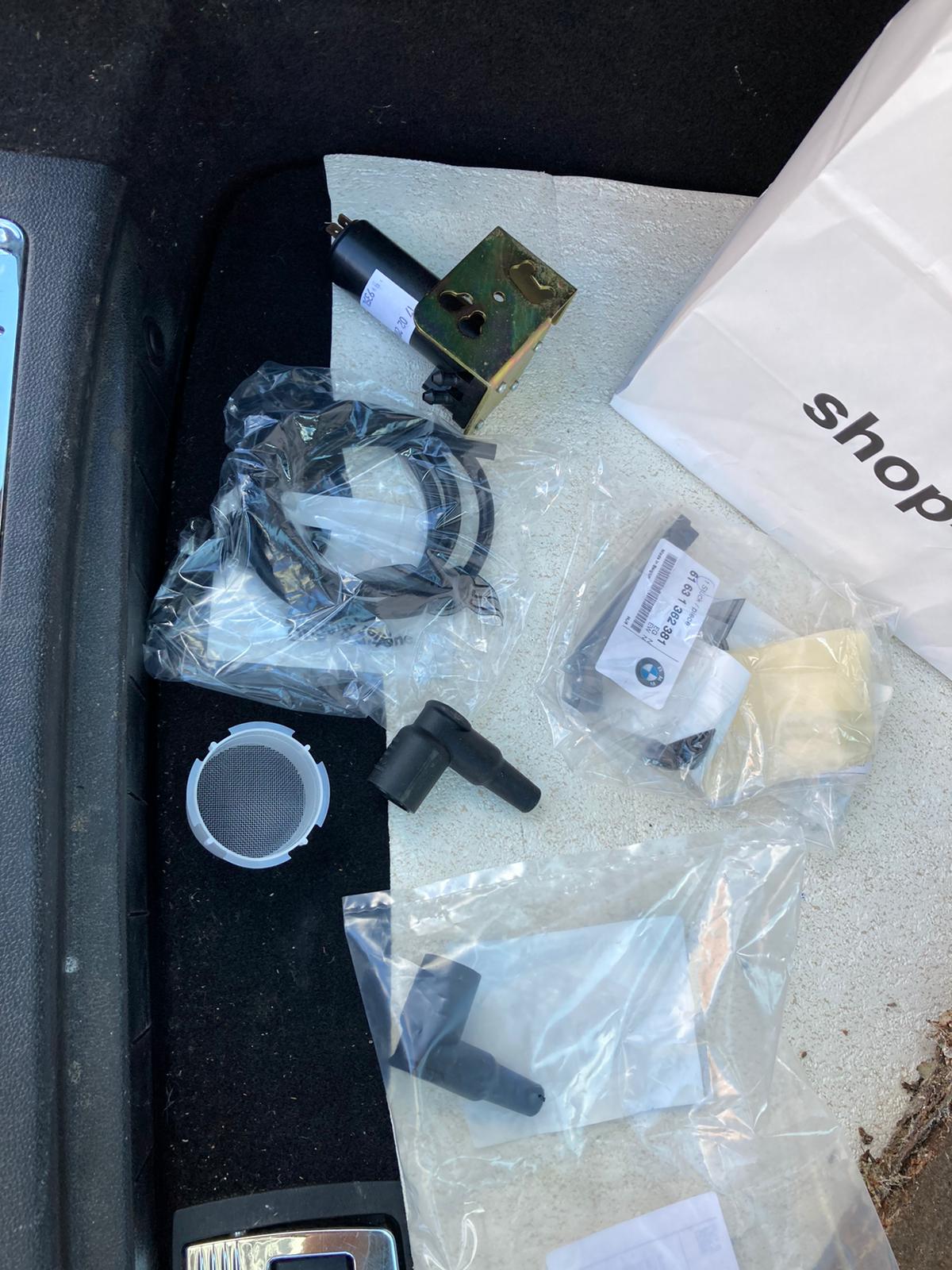

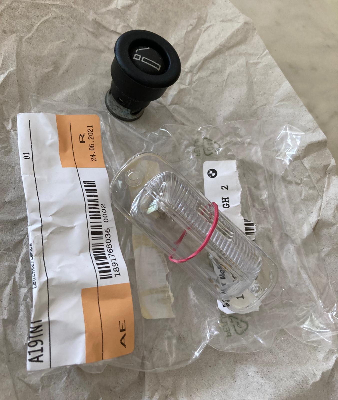

Les dernières pièces arrivent !
L allume cigare (qui va tenter de m’incinérer) la lampe pour le compartiment moteur (ma pièce préférée de toutes car elle est délicate et classe). J’avais déjà commandé une lampe mais il en fallait deux. J’ai peint avec de la peinture argentée celle du coffre contrairement à celle du compartiment moteur qui reste transparente. Le lave glace marche parfaitement (avec la pompe oem c’est mieux) et la fuite au niveau du spoiler est réparée. Il a fallu le déposer délicatement et mettre les joints ou il fallait. Une bonne chose !

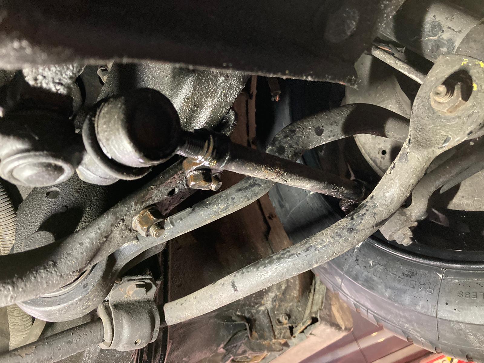

J’ai reçu les biellettes de direction non oem. Oem c’est 350 et parmi la forêt de compatibles j’ai pris celles qui me semblaient le plus solide. Il y en a à 30€ la paire ! Là j’ai mis 95€ et je ne regrette pas. Ces pièces vont sur e23, 24, e30 et j’en oublie…
Elles ont été montées ce jour et lundi je retourne au parallélisme.

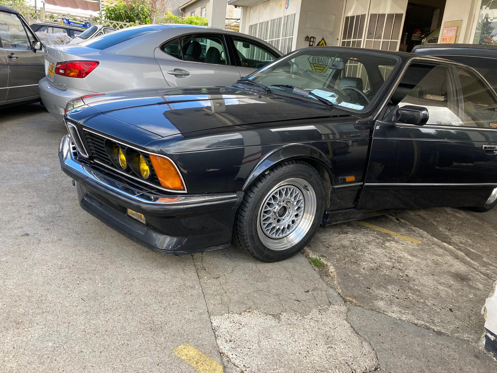

Merci Bruno ! Mais il en reste à faire même si c’est pas trop mal.

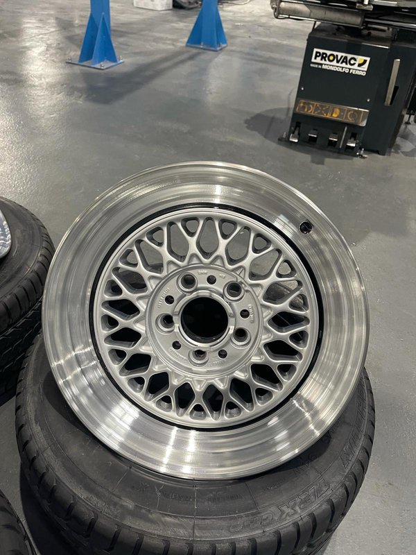

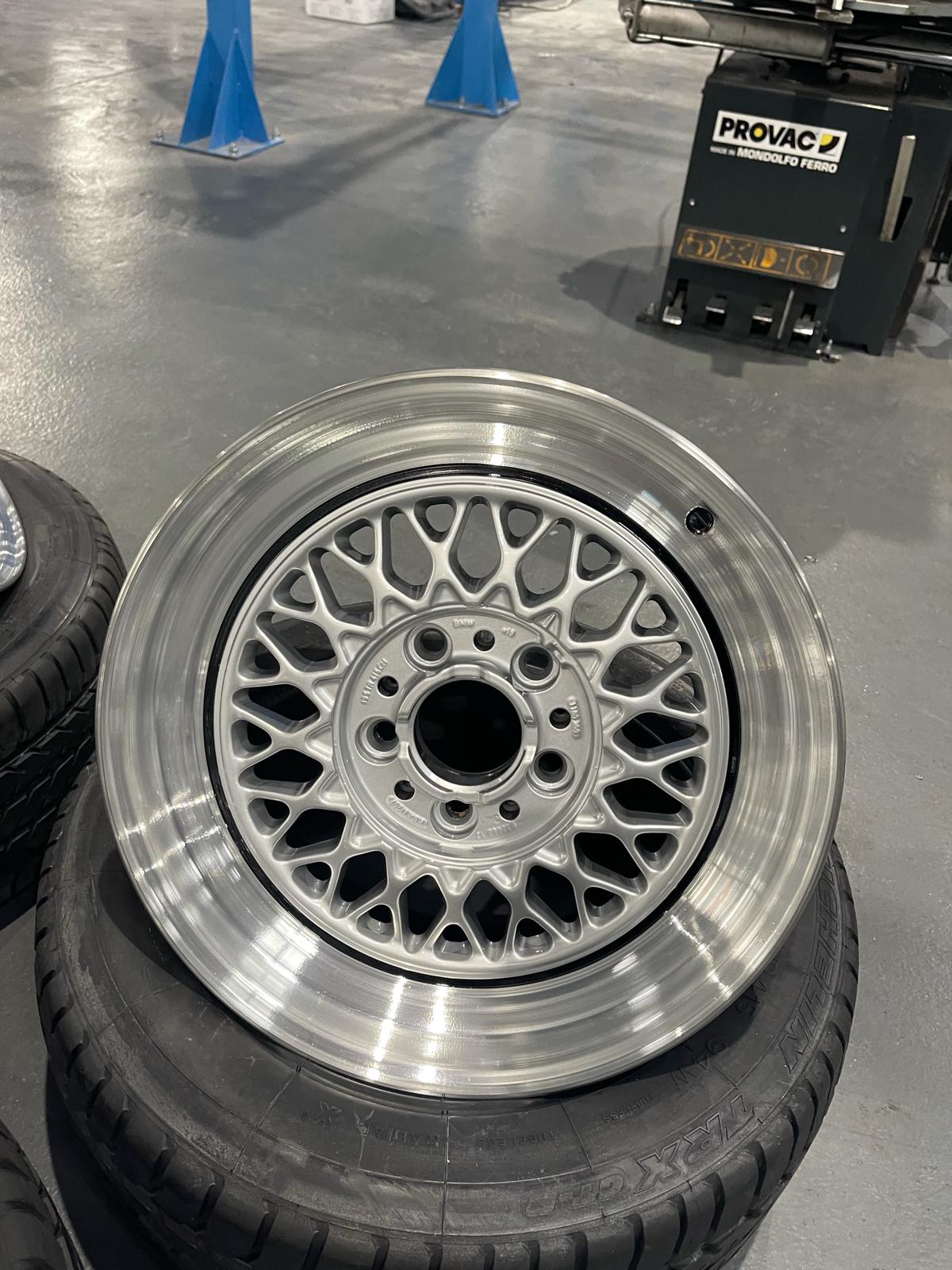

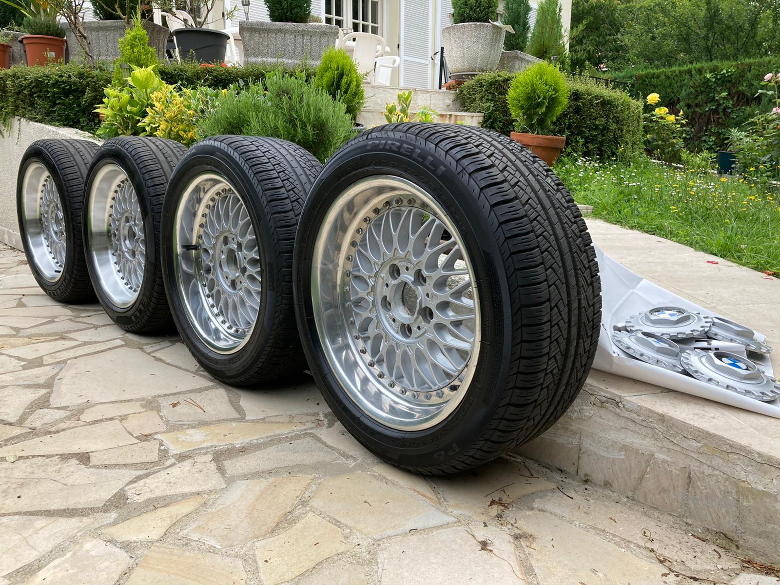

J’ai zappé le plus gros er coûteux changement : les roues. On est fidèle au catalogue de l’époque.
C’est super beau : en tout cas ça me plaît.

Magnifique ! ! !
Tu auras vraiment du plaisir à rouler avec, quand tout sera fini.

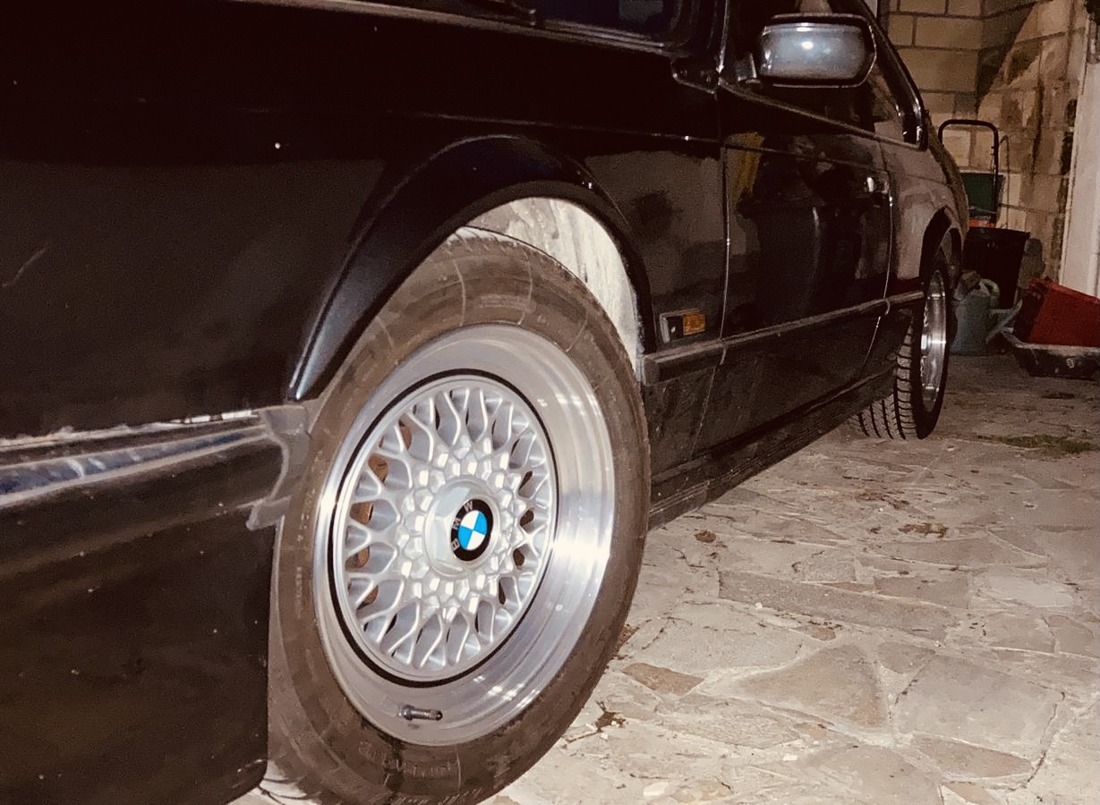

Merci oui ça commence à être bien sympa malgré le voyant abs qui m’énerve un peu. Mais je sais que ce n’est pas grave et récurrent ! On va déjà nettoyer ça.

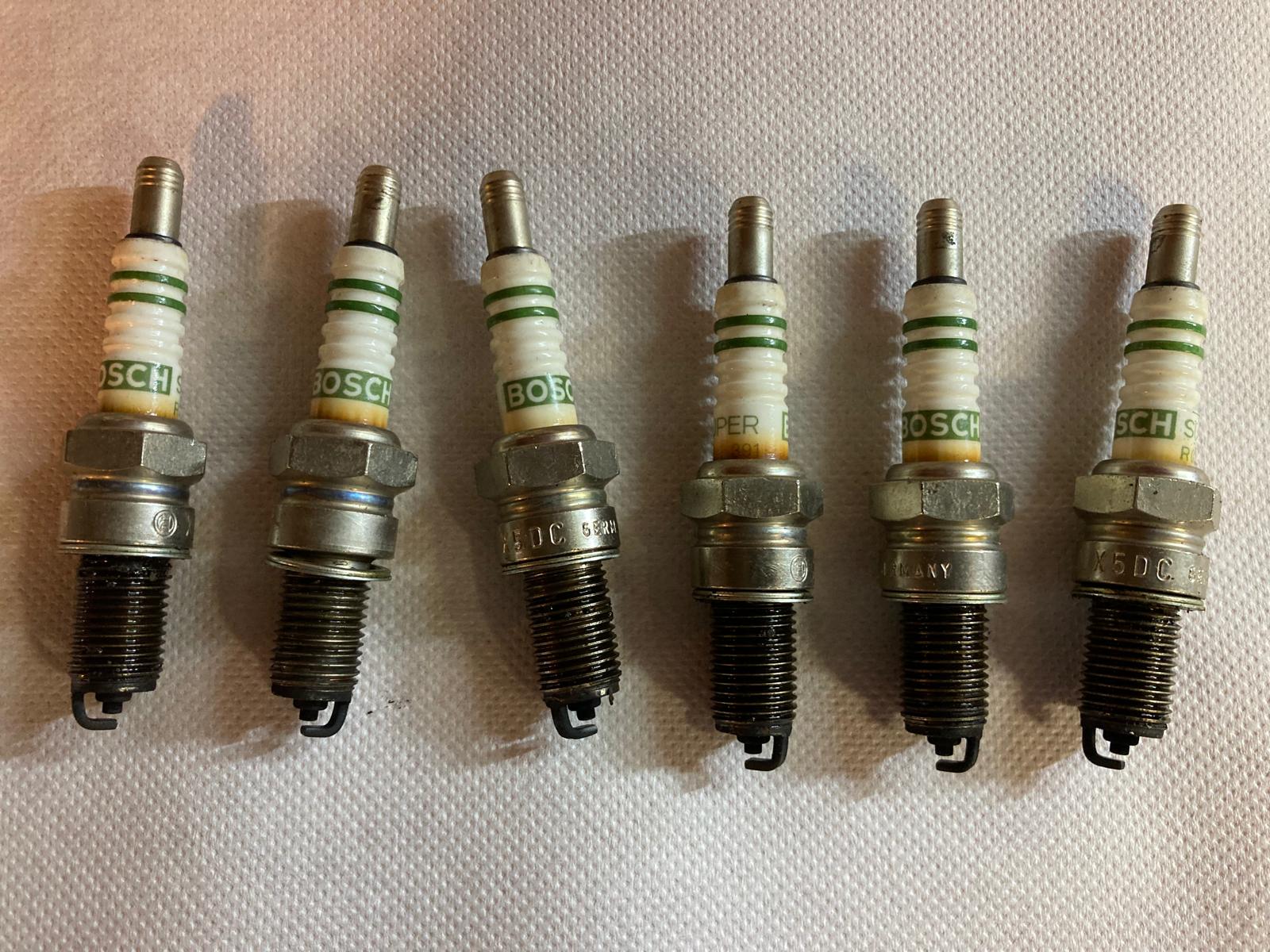

J’avais oublié de mettre une photo des bougies : s’il y en a qui savent lire là dedans comme dans du marc de café :-)
Elles s’étaient desserrés et de l’huile est remontée. Du coup il y avait des pertes de compression et sur un tel moteur le moindre écart n’est pas acceptable tellement c’est pointu.
La prochaine fois que je poste ici ce sera avec le véhicule corrigé ; je lui ai donné entre autre la mission de nettoyer le ciel de toit ce qui est mega délicat…
