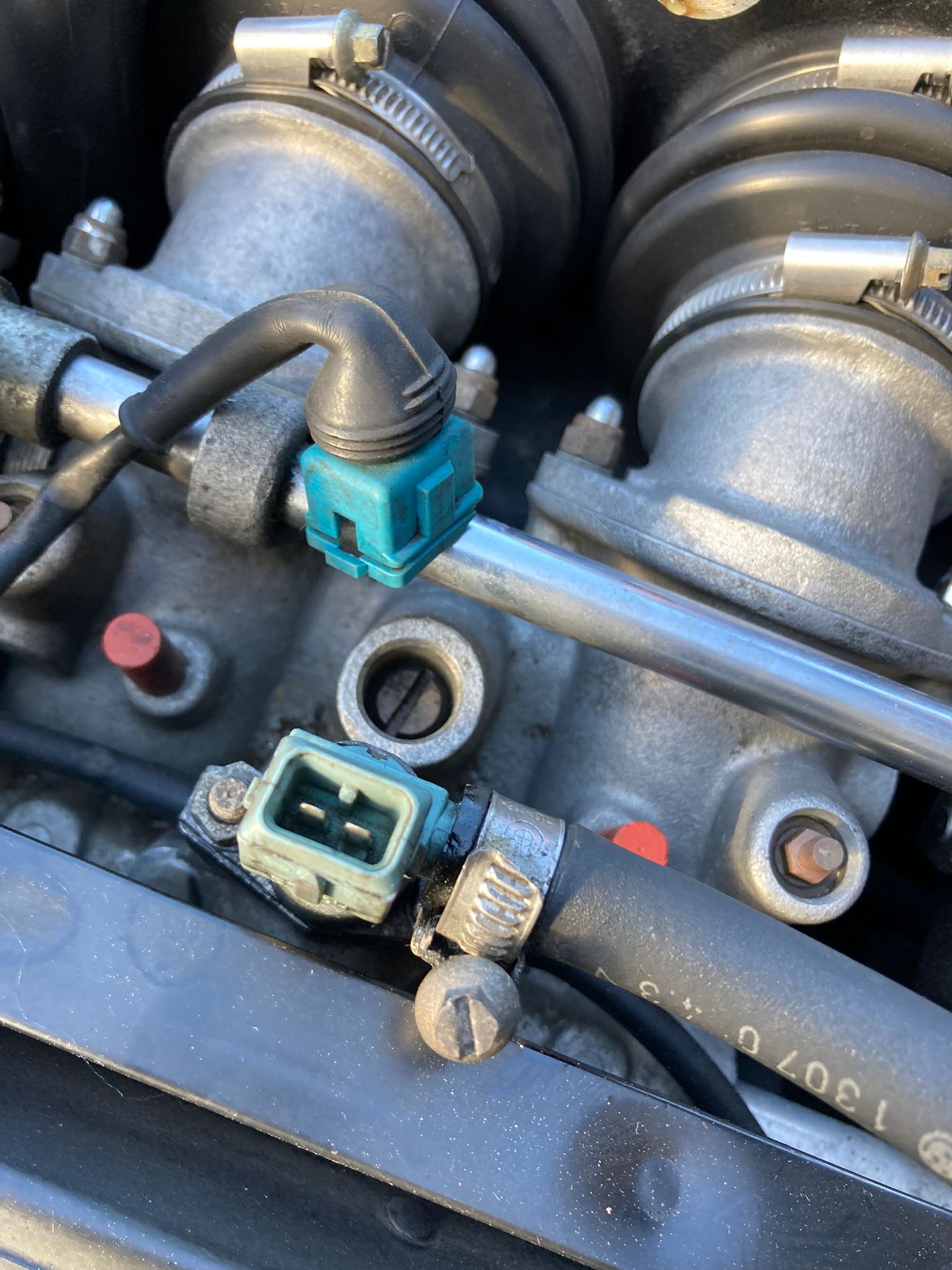

Semaine Dernière j’ai changé l’injecteur startventil qui sert au démarrage. L’ancien était rincé au sens propre du terme : de l’essence remontait dedans quand on la débranché ! Forcément il n’y avait pas de joint…
Le ralenti c’est un peu mieux mais pas encore ça. Je vais devoir rouler un peu plus pour voir ce que ça donne niveau prise en compte par le calculateur.
Sinon il me manquera à changer la soupape de ralenti dans la boîte a air et éventuellement le régulateur d’essence. Car j’ai vraiment une consommation trop importante.

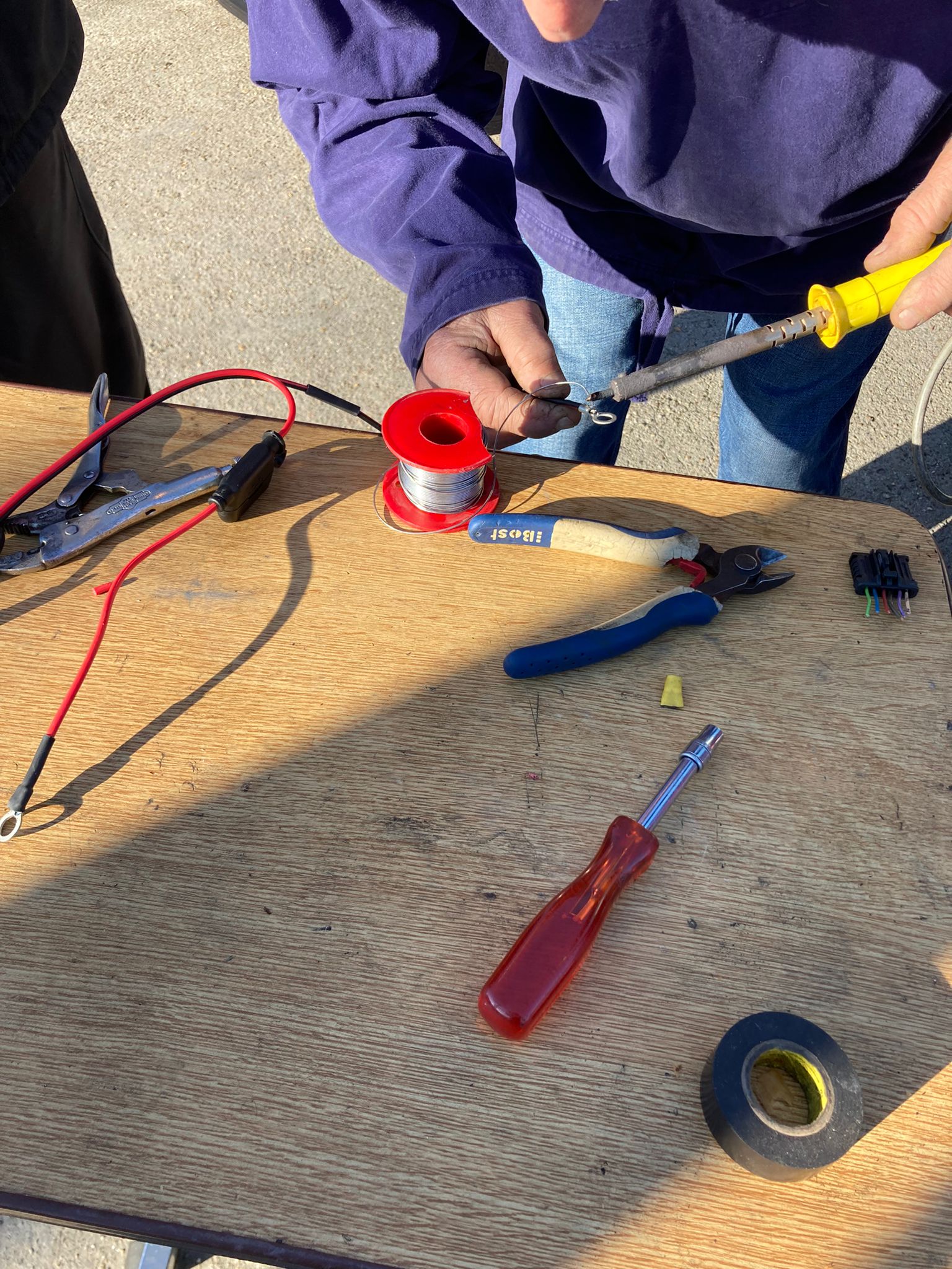

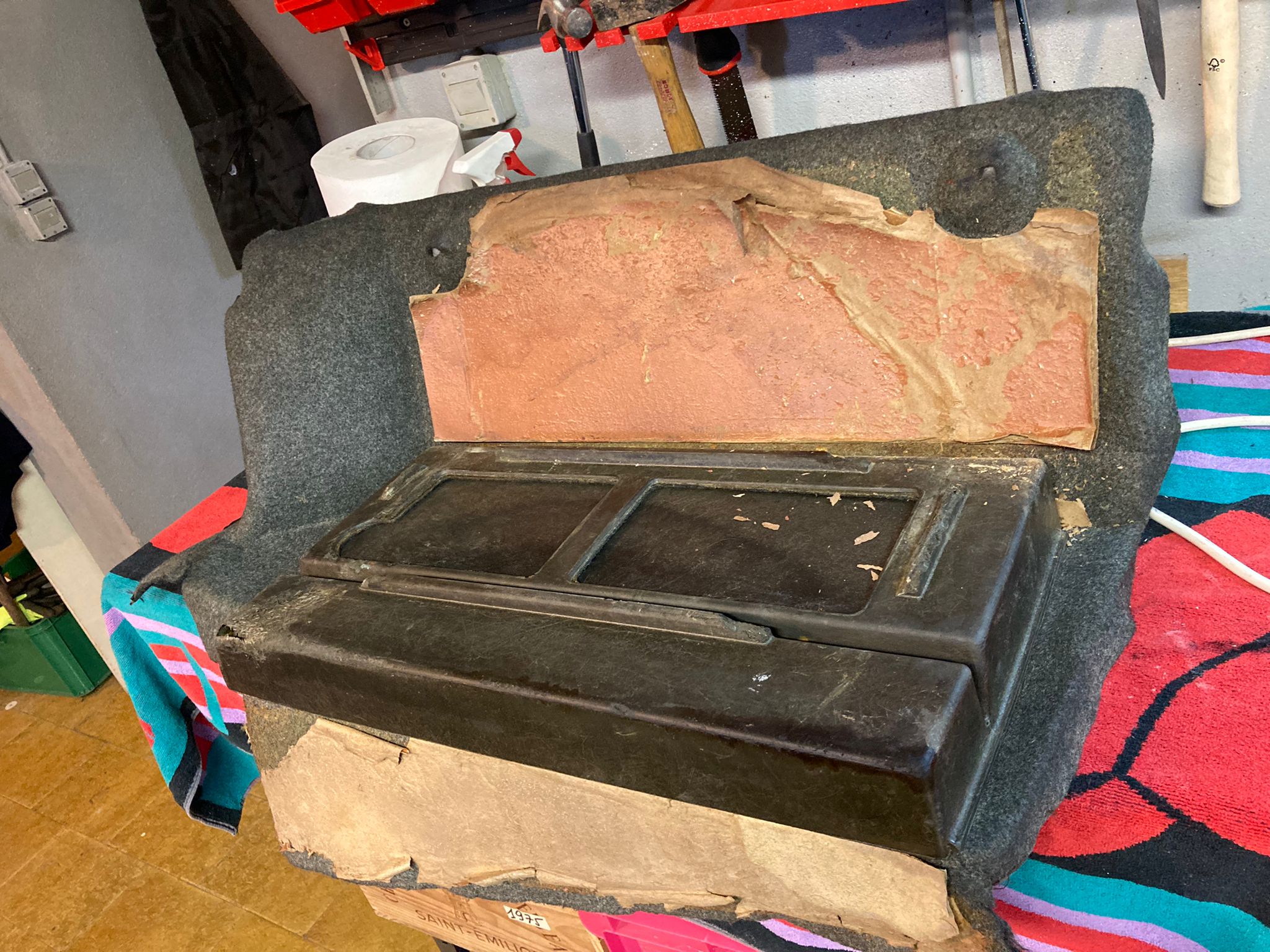

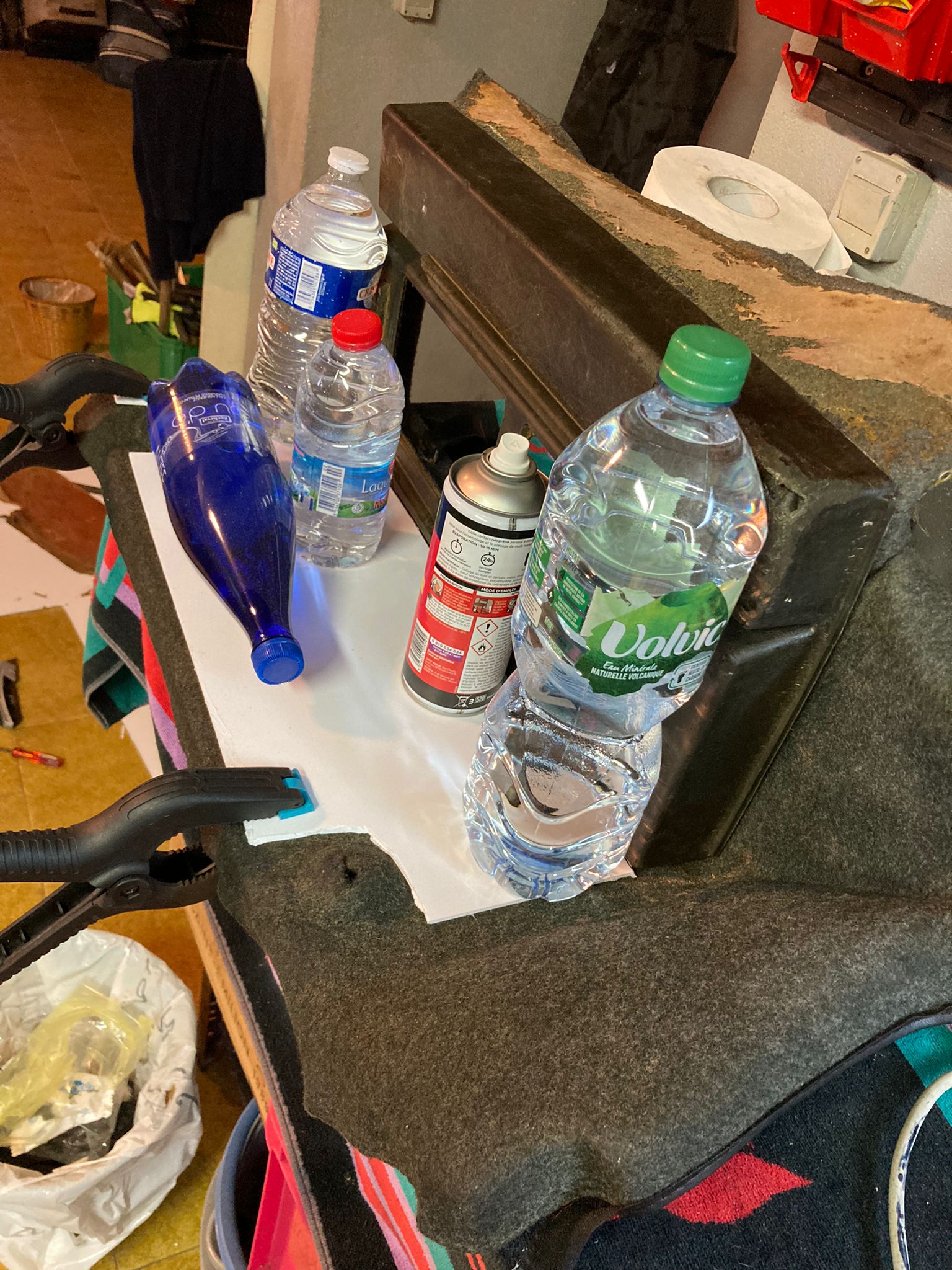

Sinon au rayon bricolage j’ai rénover mon cache batterie, et j’en ai profité pour adapter les œillets du maintien de charge. Ceux d’origine Bosch était trop petit. Du coup ça marche super bien et je suis bien content. Pour le cache batterie, j’ai viré le carton d’origine qui était encore super bien coulé mais bouffé par l’humidité et je l’ai remplacé par une plaque de plastique souple qui fait très bien l’affaire. Colle en bombe qui va bien aussi. J’ai shampouiner à sec la moquette et j’ai posé dessus une protection hydrophobe à base de céramique, dédié aux capotes et utilisable sur tous les textiles. Je ne saurais vous la conseiller… J’en ai profité pour nettoyer ainsi l’intégralité du coffre.

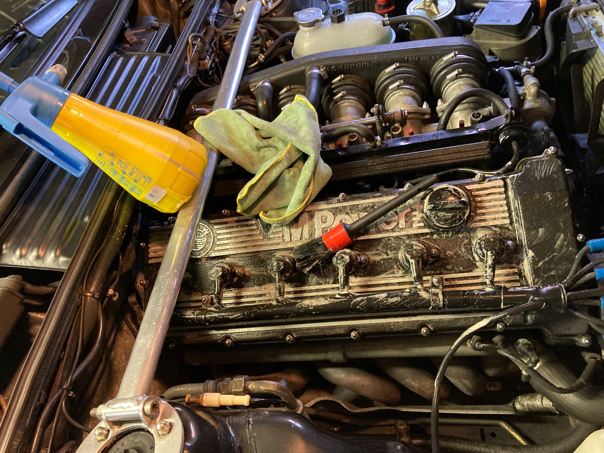

Au niveau bricolage, j’en ai profité pour nettoyer le moteur avec un mélange de savon noir et de nettoyant multi-usages, à 50 % avec de l’eau et un pulvérisateur. Avec un bon sens où, et des microfibre, j’ai réussi à avoir des bons résultats notamment sur les joints du compartiment moteur qui sont anciens mais toujours en bon état. Je mettrai dessus aussi le rénovateur plastique.

Et oui le cache je l’ai bien protégé car c’est introuvable pour le coup. Il me manque les attaches par contre ! Toujours un truc …

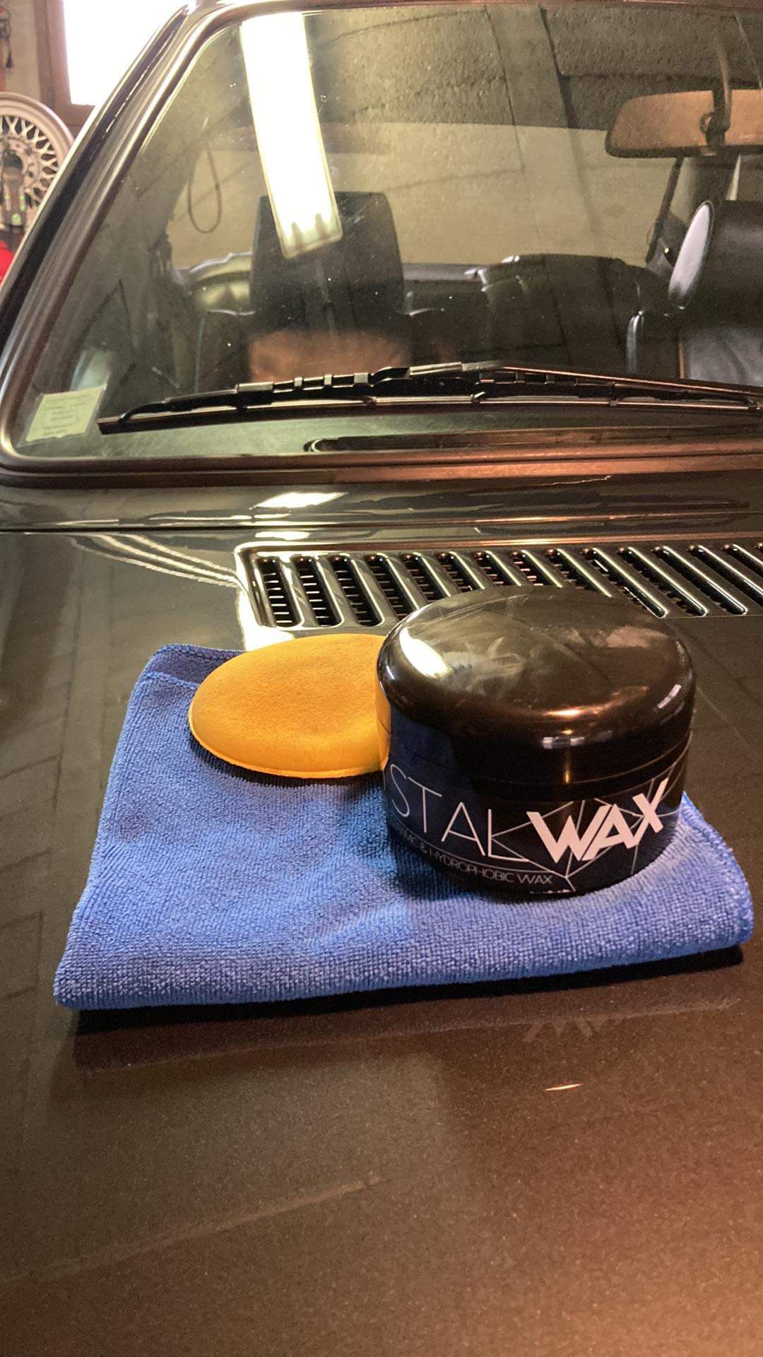

Enfin j’ai passé une couche de cire à la céramique de chez Full car X. Ça permet de protéger la véritable céramique, de masquer les quelques micr rayures et de redonner de la profondeur et assombrir la teinte légèrement.

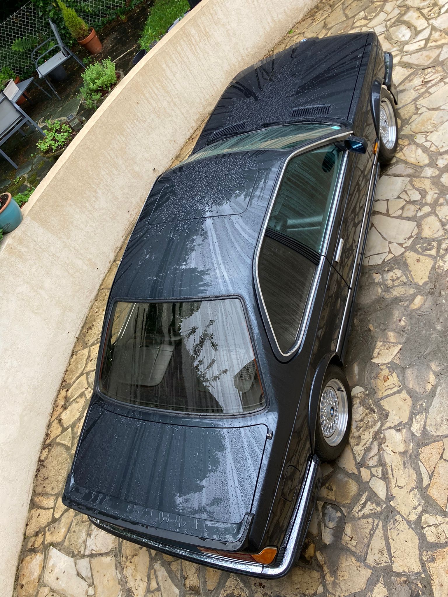

Avant j’ai fait un gros lavage bien sûr ! Au moins la caisse est prête pour la belle saison… d’ailleurs demain je vais rouler :-)

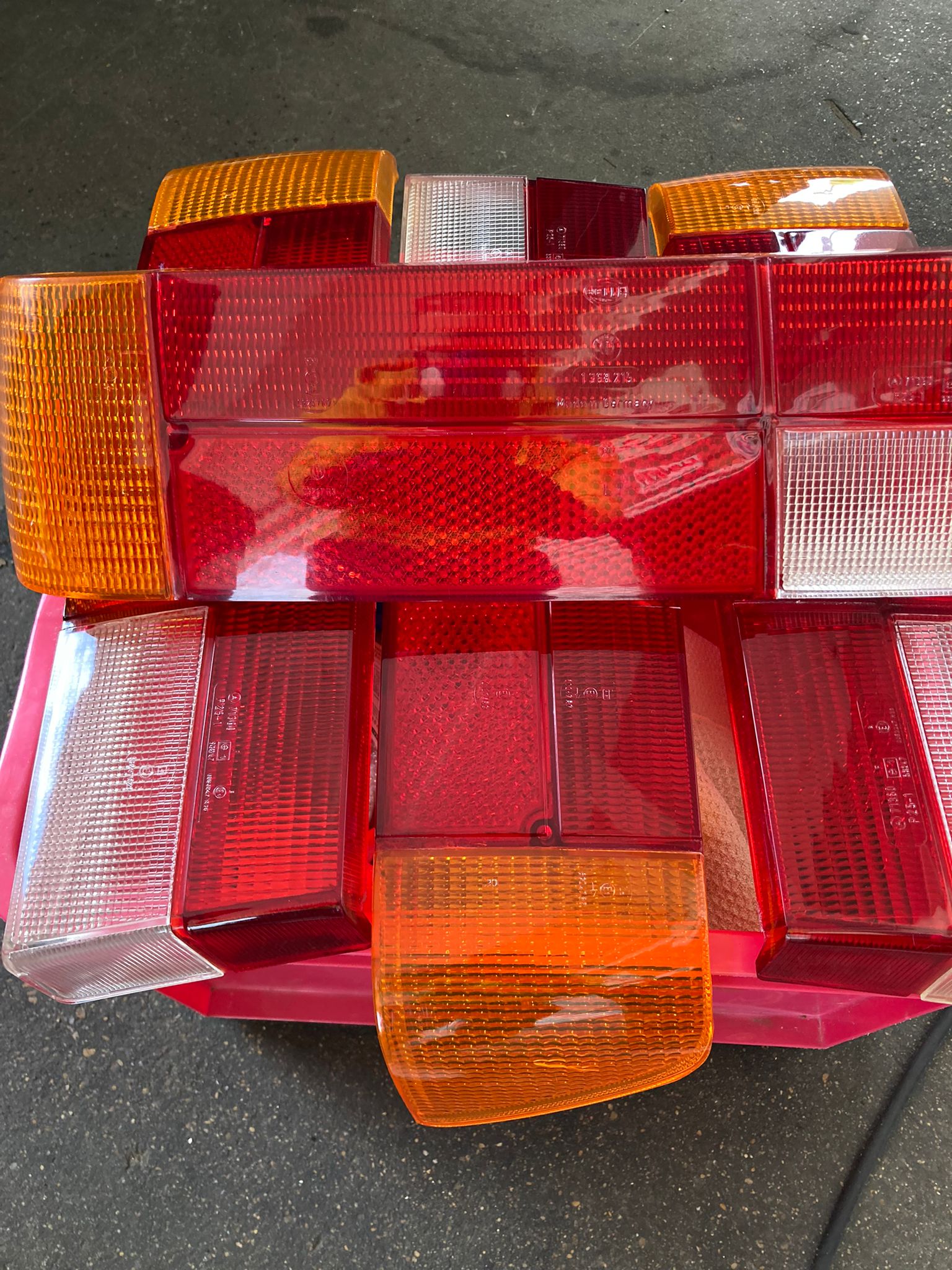

Côté esthétique, je vais nettoyer/ changer les cabochons de feu arrière (la dépose et repose peut être délicate parait il), car ils sont dégueu à l'intérieur. Je vais aussi poser les rebords de coffre en plastique neufs de bmw et les tapis de sol neufs aussi.

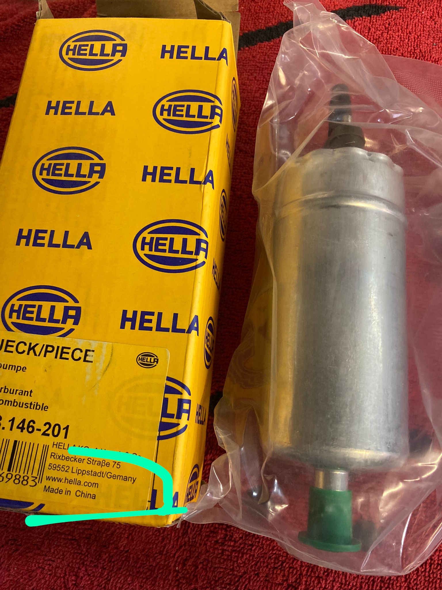

Édit : la pompe à carburant allemande made in china.

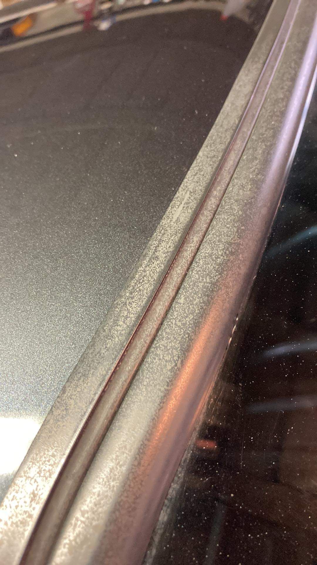

tes chromes sont réparables, fond de l'alu en barre dessus, tu polies toutes la barre et tu vernis !
bon le problème c'est qu'après t'es bon pour faire le reste dans le même traitement car de base c'est de l'anodisation et pas de l'alu poli =)
enjoy tes 100h de polissage à la main :lol: :P :dubi:

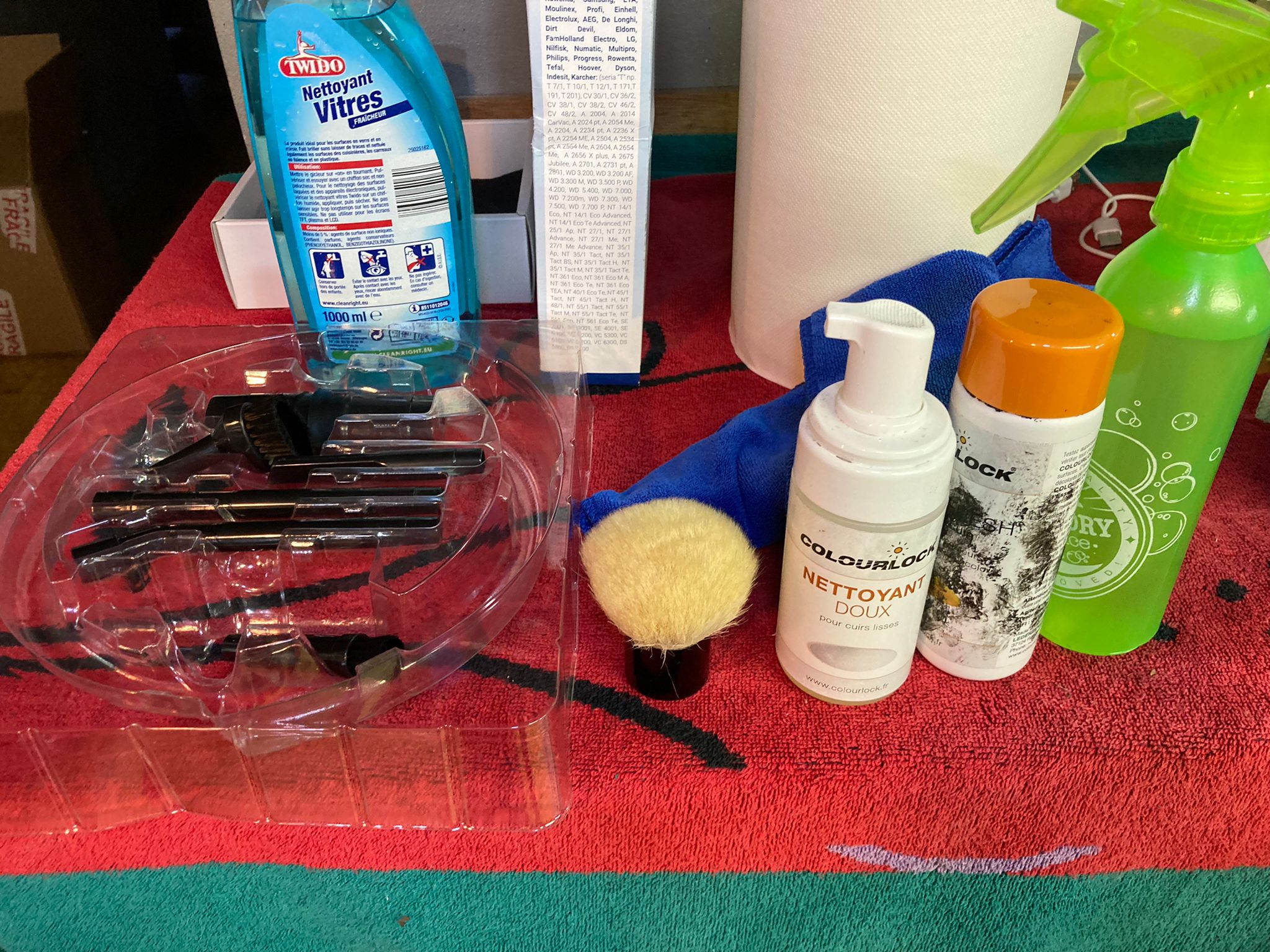

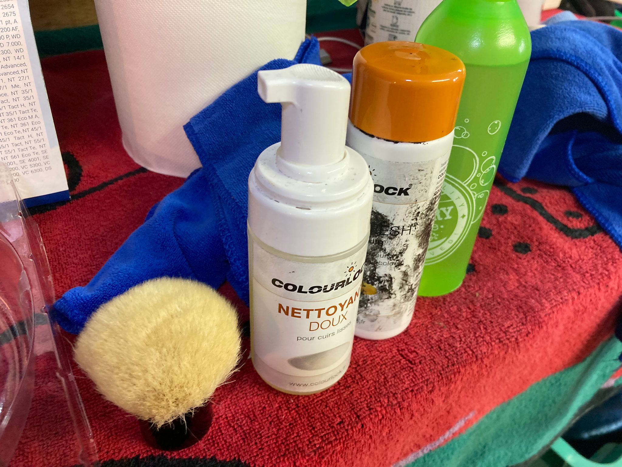

Je n’ai pas eu encore le courage de m’y mettre mais j’ai nettoyé tout l’intérieur en profondeur avec une repasse de céramique sur tous les textiles plastiques et cuirs. Ça rend un
Peu plus joli mais surtout ça protège des uv. Autant le faire avant les classic days ! Surtout quand on sait que les couvercles arrières ou le tableau de bord n’aiment pas les uv…
Attention protections obligatoires lol

Enfin niveau esthétique je vais avoir des lentilles de feux arrières propres (j’ai pris des photos des parties fêlées). J'ai posé la céramique etc ils sont comme neufs. Je vais nettoyer le tout et changer les lampes. Bonne surprise : les feux et supports sont en bon état ! vu le prix... La roue avant droite est partie en rénovation sous garantie : de l’oxydation est apparue sous le vernis et ça faisait comme si il y avait un gros molard dessus. J'ai pas pris de photo mais l'image est parlante.

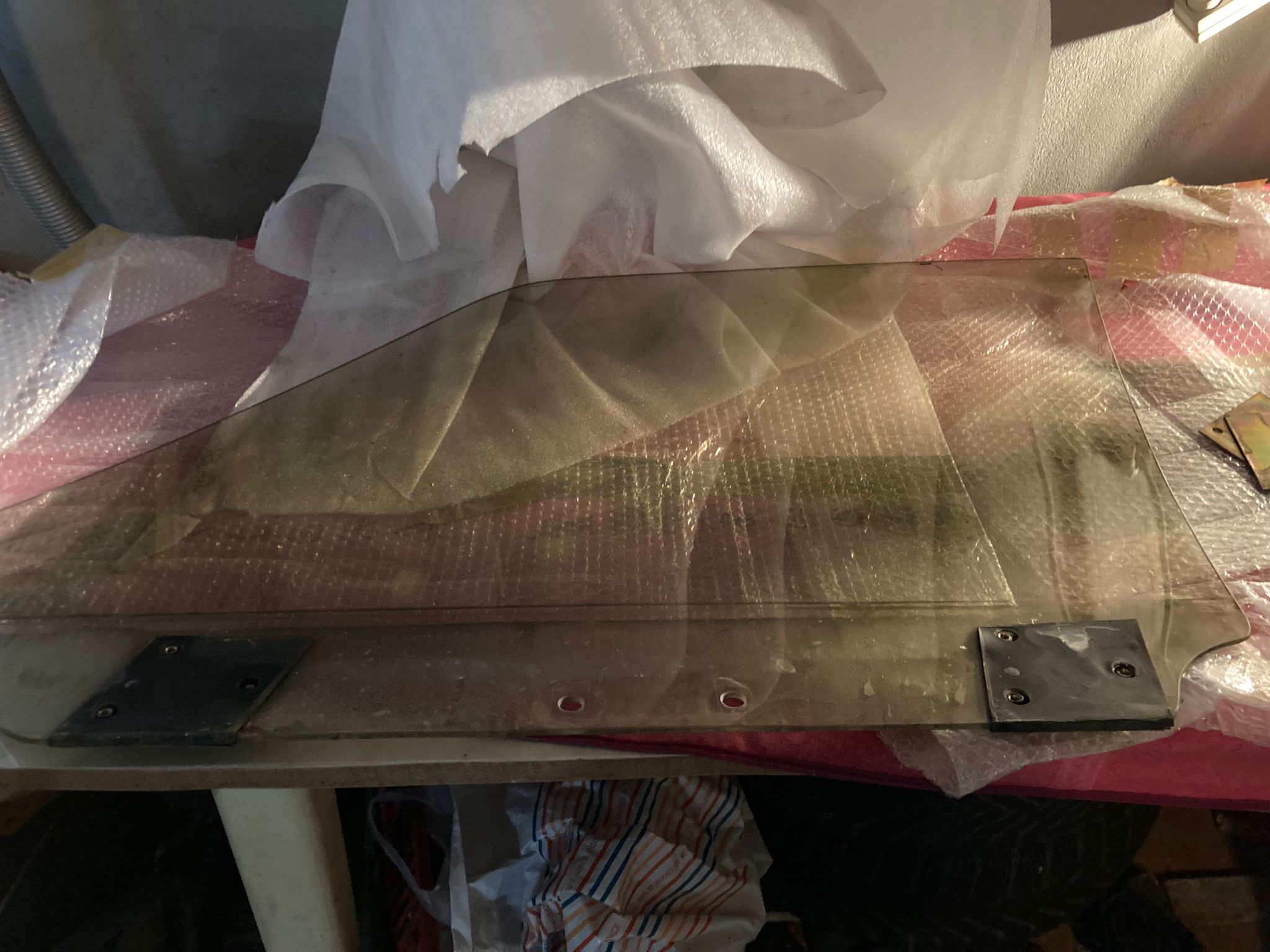

Côté fenêtre passager : déconvenue totale également. J'ai acheté la vitre mauvaise couleur et phase 1. Ca ne va pas... Seule bonne nouvelle le joint siffle moins après démontage remontage. J'apprends ! Donc si vous avez une vitre bronze passager ça me rendrait plus que service. Garder un pare brise blanc ne me gêne pas trop mais sur le côté ça fait Arlequin.

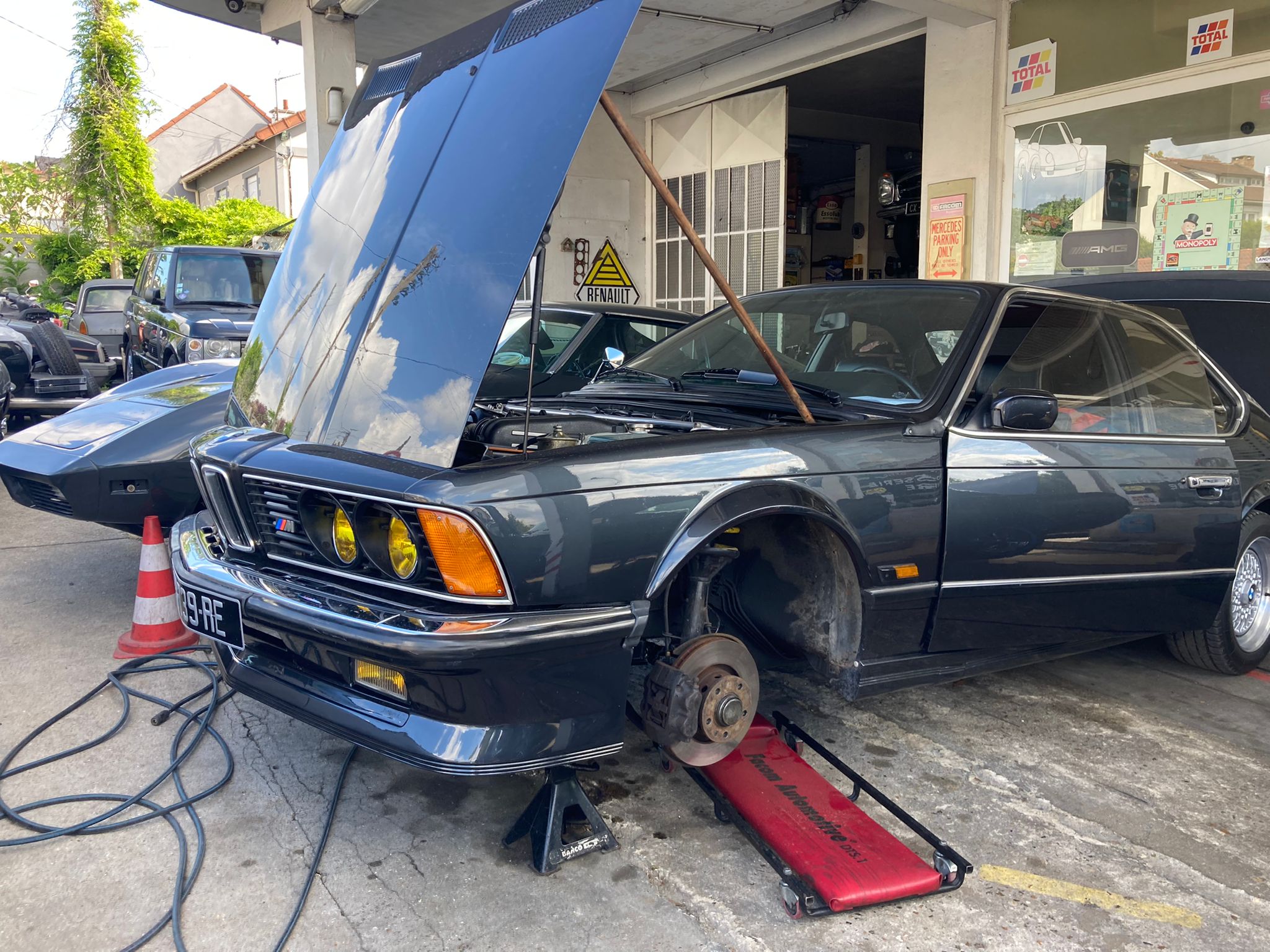

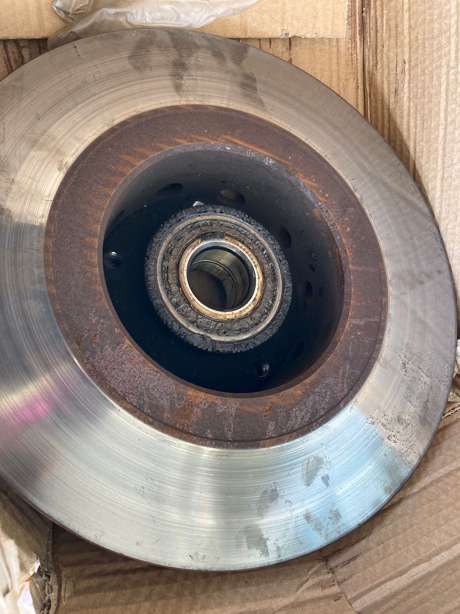

Après le sharkfest retour au garage car j'ai des vibrations à l'avant droit au freinage. Le disque est voilé du coup les deux partent à la rectification. Ils sont en très bon état. Merci à Sebastien qui m'a confirmé ce que je pensais. J'ai commandé les joints spi chez BMW qui sont protègent les roulements car ils étaient déchirés. Les roulements sont propres.
J'ai commandé des plaquettes de freins neuves avant chez AD, car chez BMW il n'y en a plus.
Gros coup de gueule car BMW se met à ne plus proposer des consommables aussi basiques que des plaquettes. Ce sont des modèles qui se trouvent plus difficilement. Attention car sous une même référence on peut vous proposer des modèles en éventail ou carrés dans le visuel. C'est bien des carrés qu'il faut. Parfois els revendeurs ont des fantaisies dans le référencement.
On va tester le circuit de clim et le recharger du coup ca devrait enfin aller.
Enfin, j'ai fait faire un test de compression des 6 cylindres et le résultat est parfait. J'avais des craintes sur le bas moteur, notamment au niveau de la segmentation. tout va bien d'autant plus que l'huile qui a été changé au moment des changements de coussinets a toujours été claire et propre. D’autant plus que le moteur n'en bouffe absolument pas ce qui est toujours très bon signe.
(Sur la photo les deux premiers tests ont été fait avec un coup de démarreur et les autres deux d'où la légère différence). Les bougies aussi sont en état impeccable après plus de 5000 km. pas d'huile ou de noir sur bas.
Ma culasse cliquette un peu à froid et j'ai prévu de faire le pastillage et même un test complet de la culasse. Elle sera déposée pour voir les guides et joints de soupape, avec rectification si nécessaire et changement des pastilles fatiguées.
Dernier point : j'attends la sonde de température d'eau BOSCH 0 280 130 214 "Interrupteur de température, enrichissement démarrage à froid" qui est connectée au calculateur. Celle qui gère l'enrichissement à froid et à chaud. En effet, mon moteur tourne bas à froid et haut à chaud. Ça doit sans doute venir de là, car mon mélange à l'échappement est bon et le 7e injecteur neuf.
Voilà ça avance lentement mais sûrement !
Bonus photo : la voiture mouillée avec l'effet hydrophobe j'aime bien.
