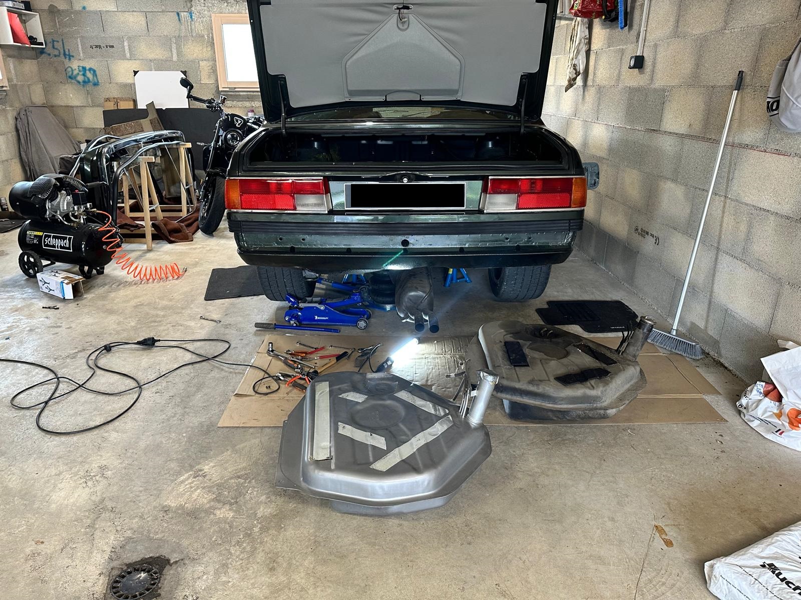

Quel bonheur de la voir comme cela... encore une grosse dizaine de jours et elle sera de retour à la maison, et là commencera le plus dur ! :D

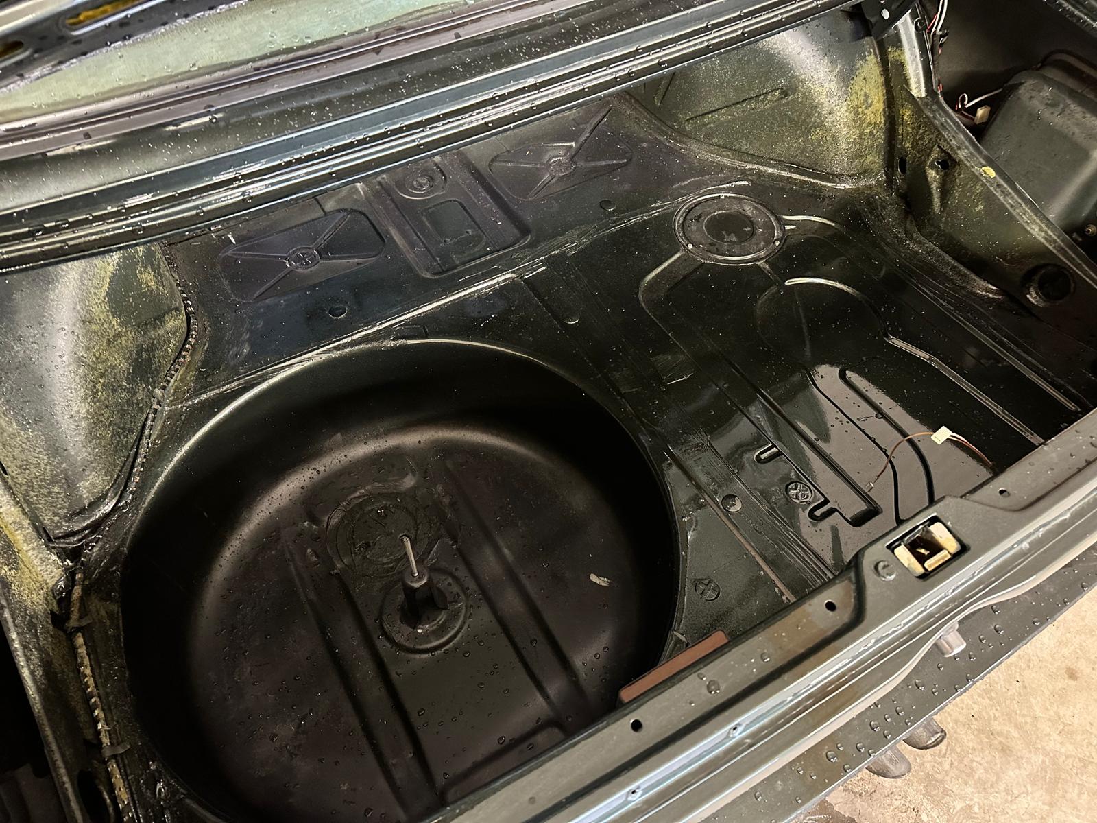

Quelques news (le dernier post datant de Mai déjà...)...

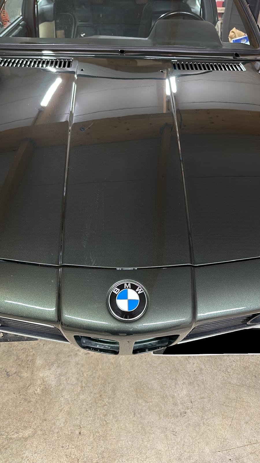

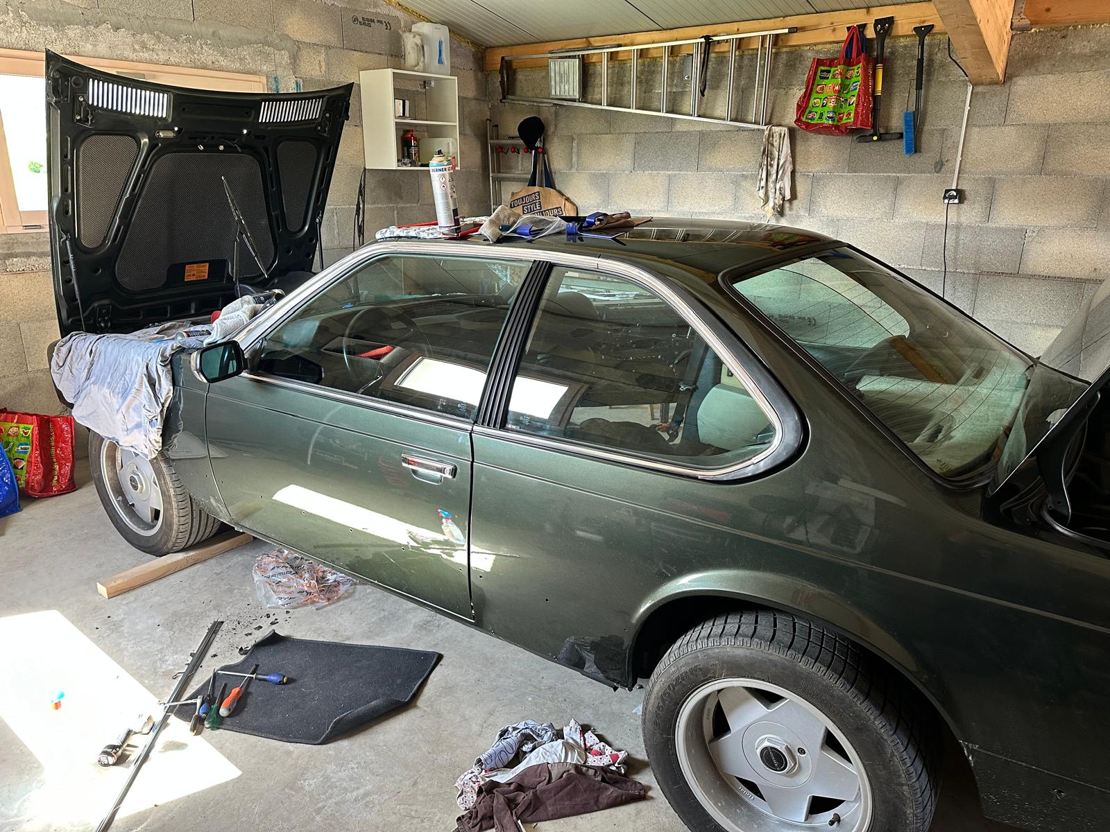

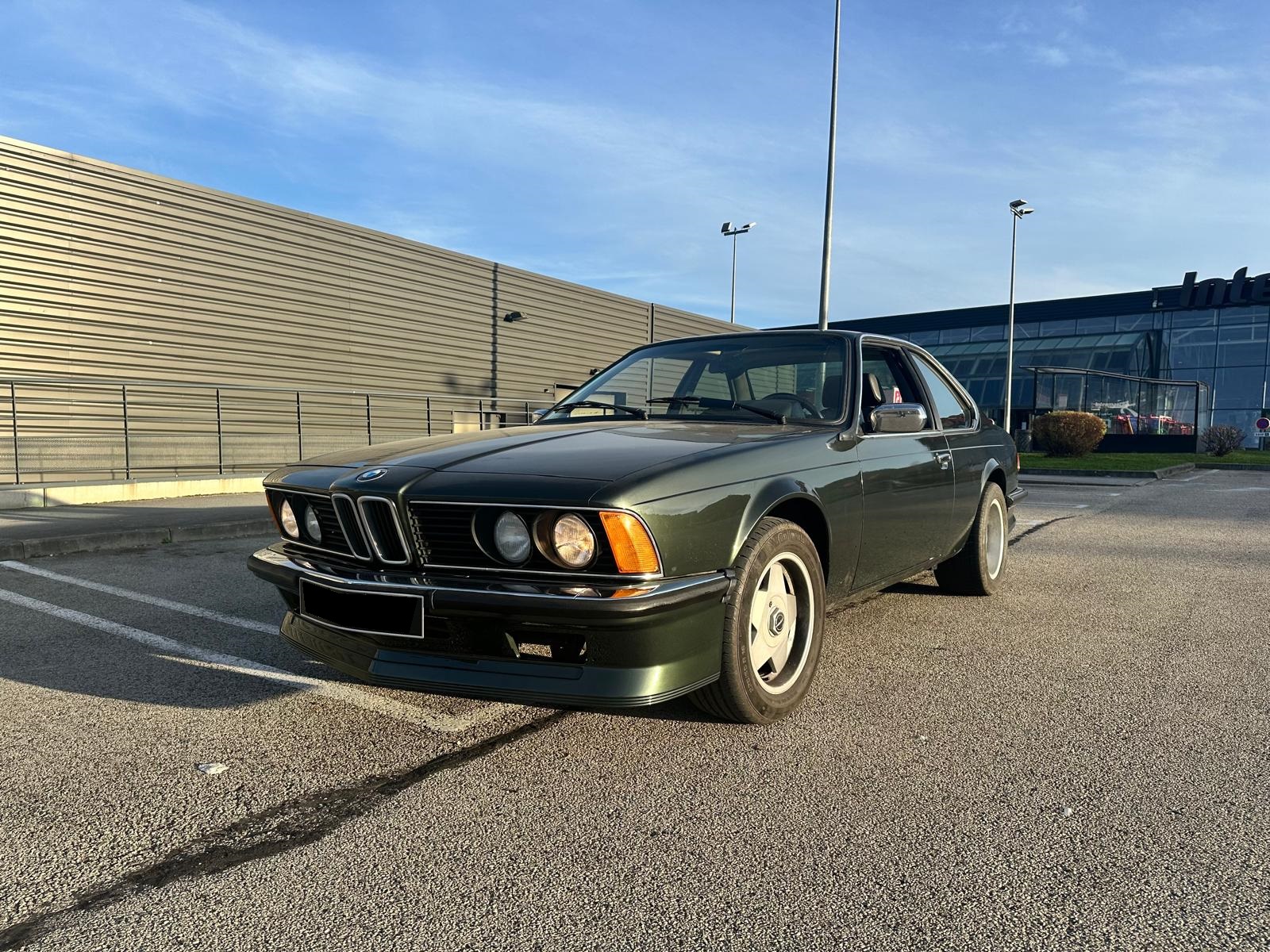

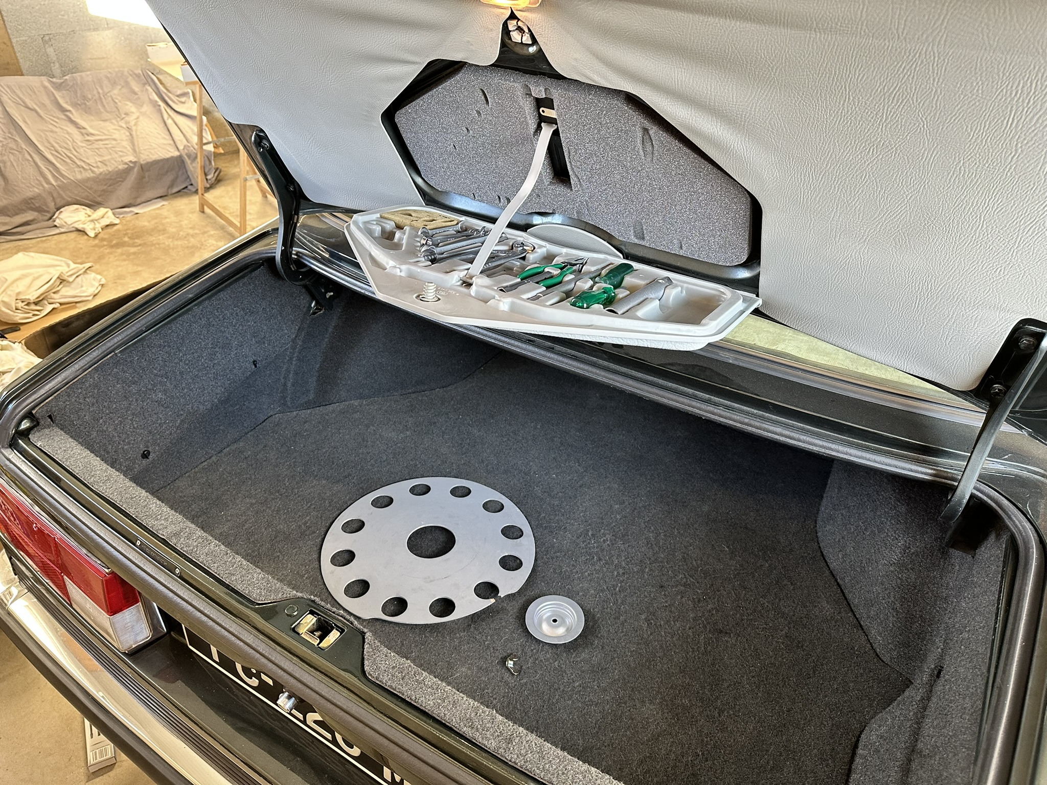

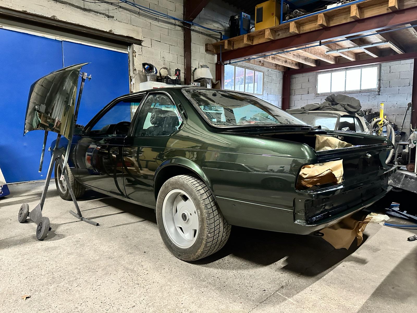

La voiture est revenue de carrosserie, voici les photos de sa livraison à mon domicile par la route (presque sous la neige en avril...) :
1.jpeg [ 319.86 Kio | Vu 6815 fois ]
2.jpeg [ 381.71 Kio | Vu 6815 fois ]
3.jpeg [ 322.71 Kio | Vu 6815 fois ]
On a donc une intégrale en Achatgrun, bien réalisée et bien propre. Le bac de coffre a également reçu un voil Achatgrun sur son plancher, plus un peu de noir mat sur la zone occupée par la roue de secours.
C'est la première fois que je la voyais "propre", à savoir avec une peinture en bel état. C'est très plaisant et ça redonne un peu de motivation (ce projet étant déjà plus long que prévu, mais c'est normal hélas dans une restauration).

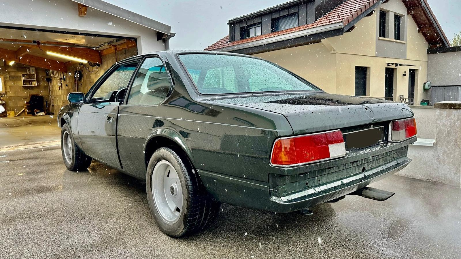

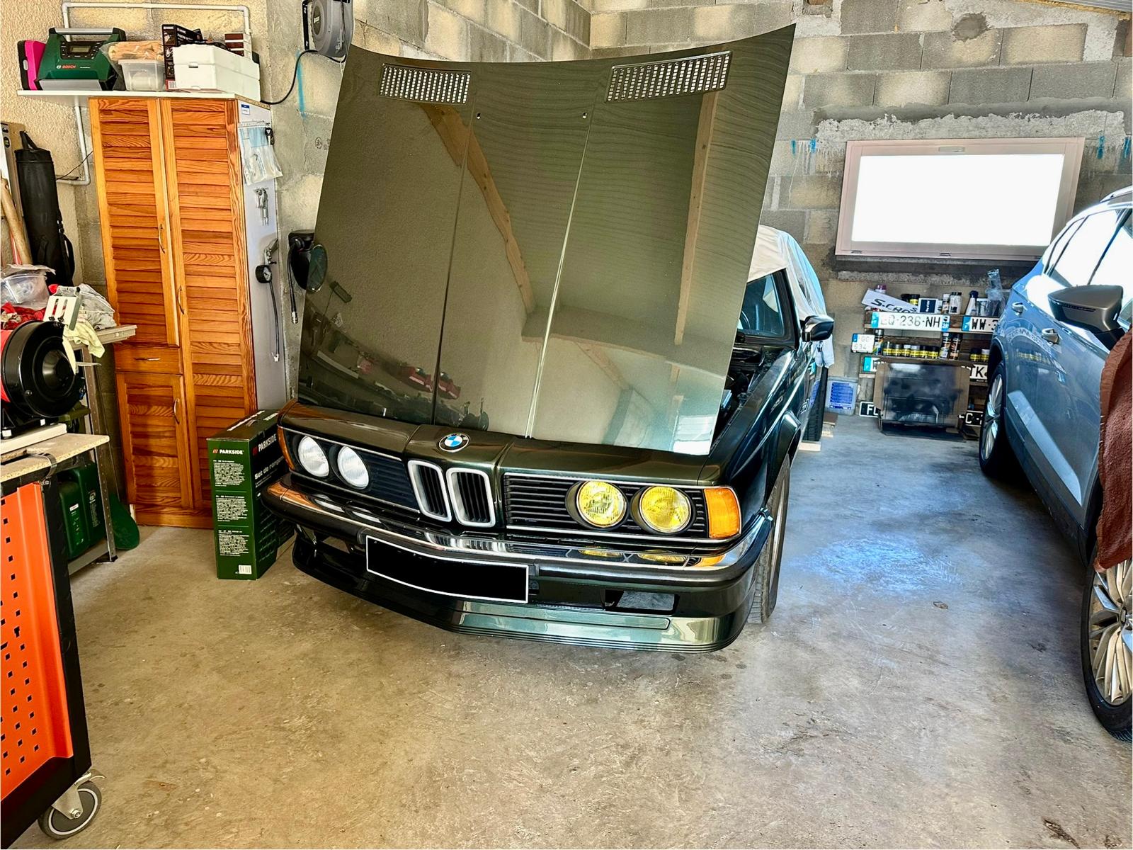

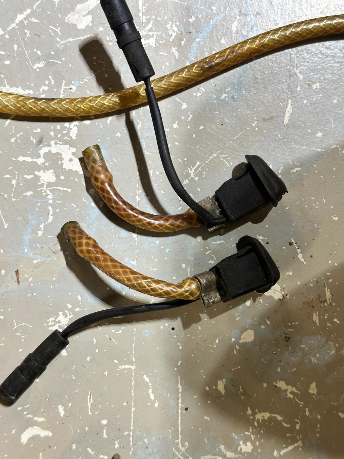

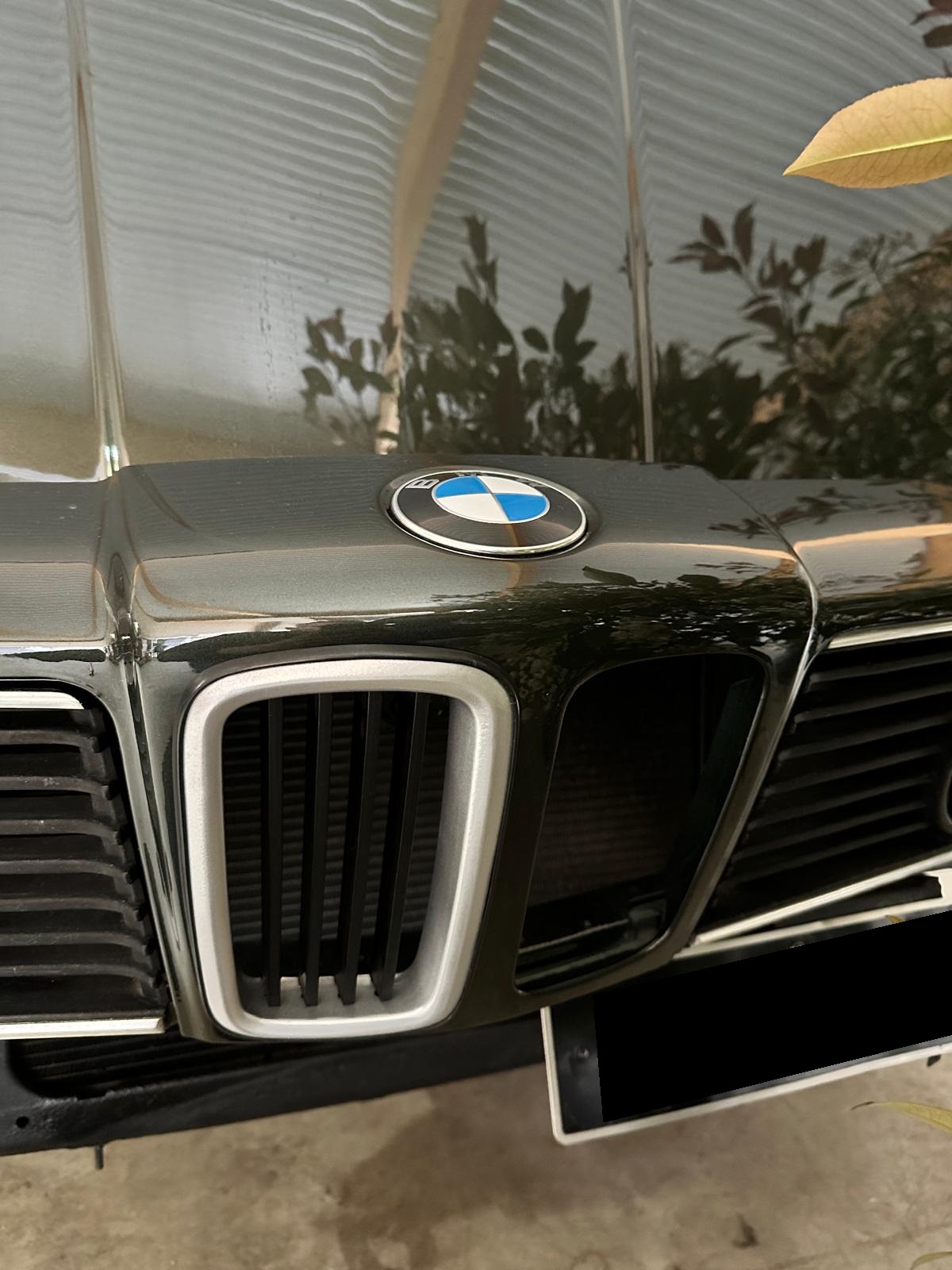

Pour continuer sur une bonne dynamique, j'ai attaqué le remontage de quelques éléments esthétiques neufs ou refaits à neuf :
Emblême de capot
4.jpeg [ 324.73 Kio | Vu 6815 fois ]

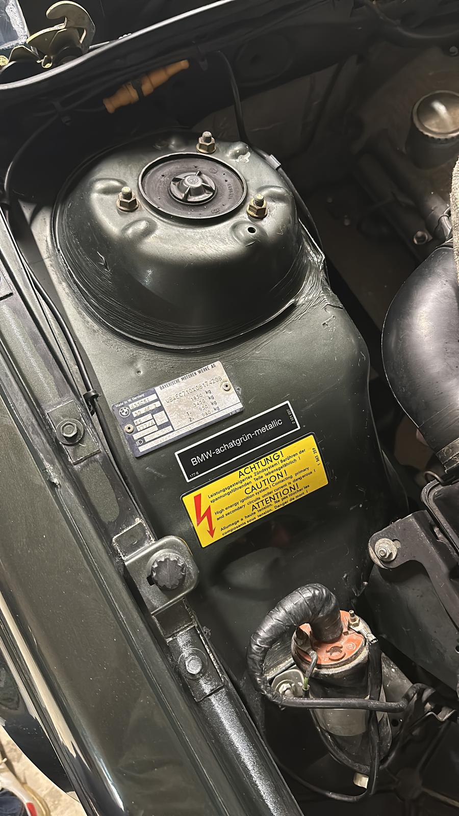

Etiquettes dans la baie moteur
5.jpeg [ 210.79 Kio | Vu 6815 fois ]

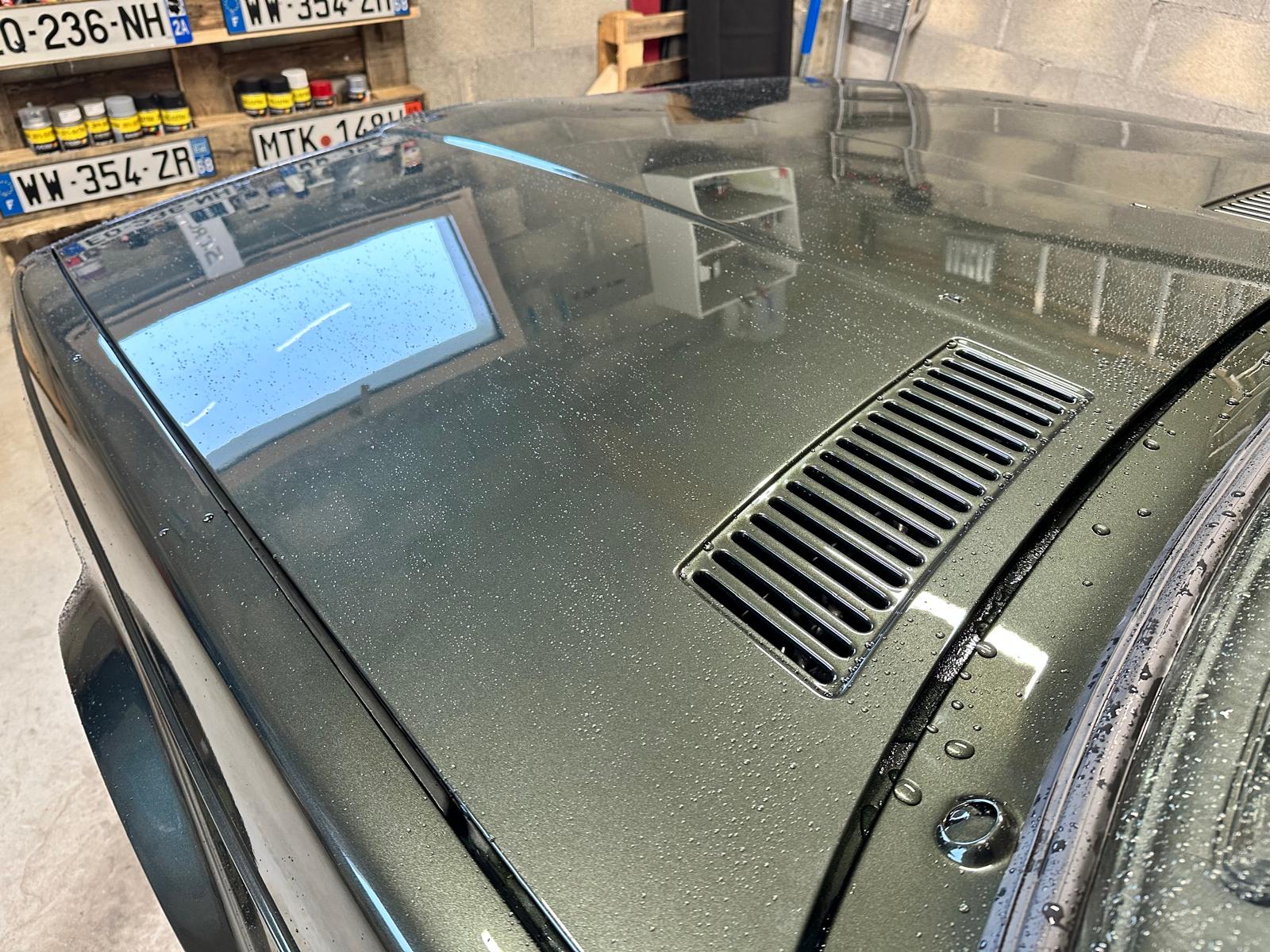

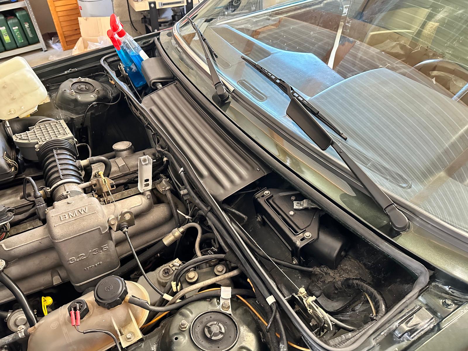

Par la suite, un gros travail sur la baie moteur pour la peaufiner et la rendre quasi nickel (me reste quelques éléments) : stickers, peinture des éléments esthétiques, nouvelles grilles de capot, protection du faisceau, peinture des bras d'essuie-glaces et tous les joints neufs,...
7.jpeg [ 337.71 Kio | Vu 6815 fois ]
8.jpeg [ 353.85 Kio | Vu 6815 fois ]

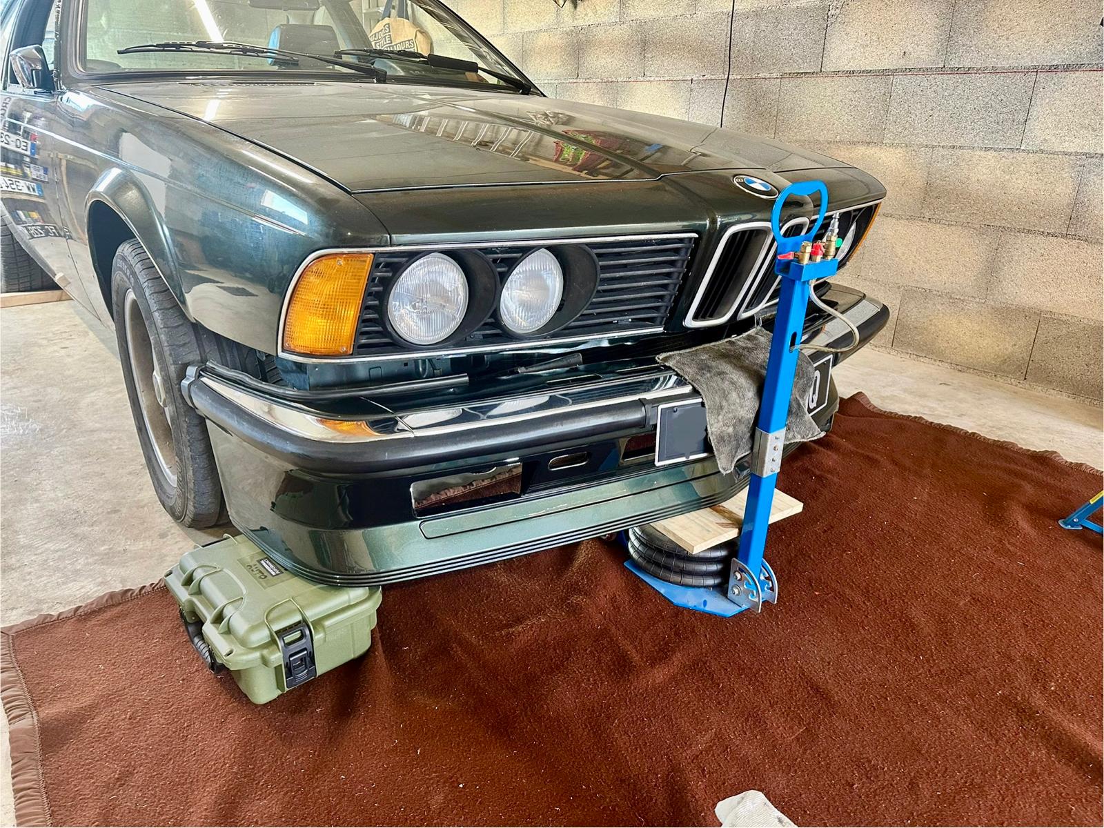

J'avais envie de la rendre présentable en remontant les pare-chocs (j'ai mis du temps à trouver la visserie adéquate pour tenir les caoutchoucs qui tiennent tout le PC arrière attaché).
Avant de remonter le PC arrière, j'ai profiér d'avoir un peu d'espace pour mettre un réservoir d'essence tout neuf :
10.jpeg [ 701.61 Kio | Vu 6815 fois ]

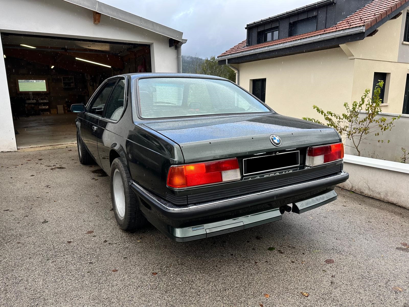

Et PC arrière remonté et en cours de remontage pour l'avant !
L'avant se monte et ajuste très bien...par contre l'arrière, c'est plus laborieux et il m'a donné du fil à retordre pour en plus l'ajuster correctement
11.jpeg [ 838.02 Kio | Vu 6815 fois ]
12.jpeg [ 421.59 Kio | Vu 6815 fois ]

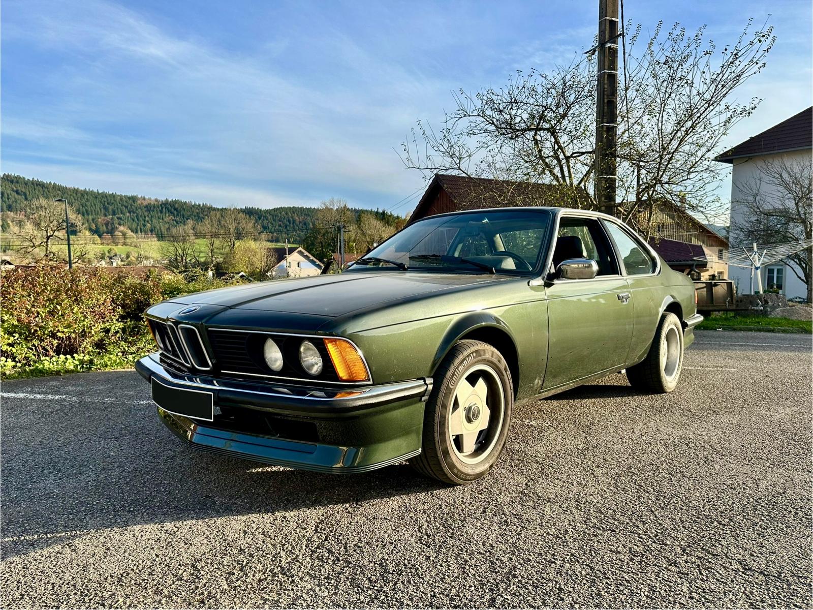

Du coup, petit roulage (15km) improviser pour profiter de cette nouvelle peinture au soleil :D ! On peut voir que la teinte change énormément en fonction de l'éclairage.
13.jpeg [ 502.25 Kio | Vu 6815 fois ]
14.jpeg [ 842.56 Kio | Vu 6815 fois ]

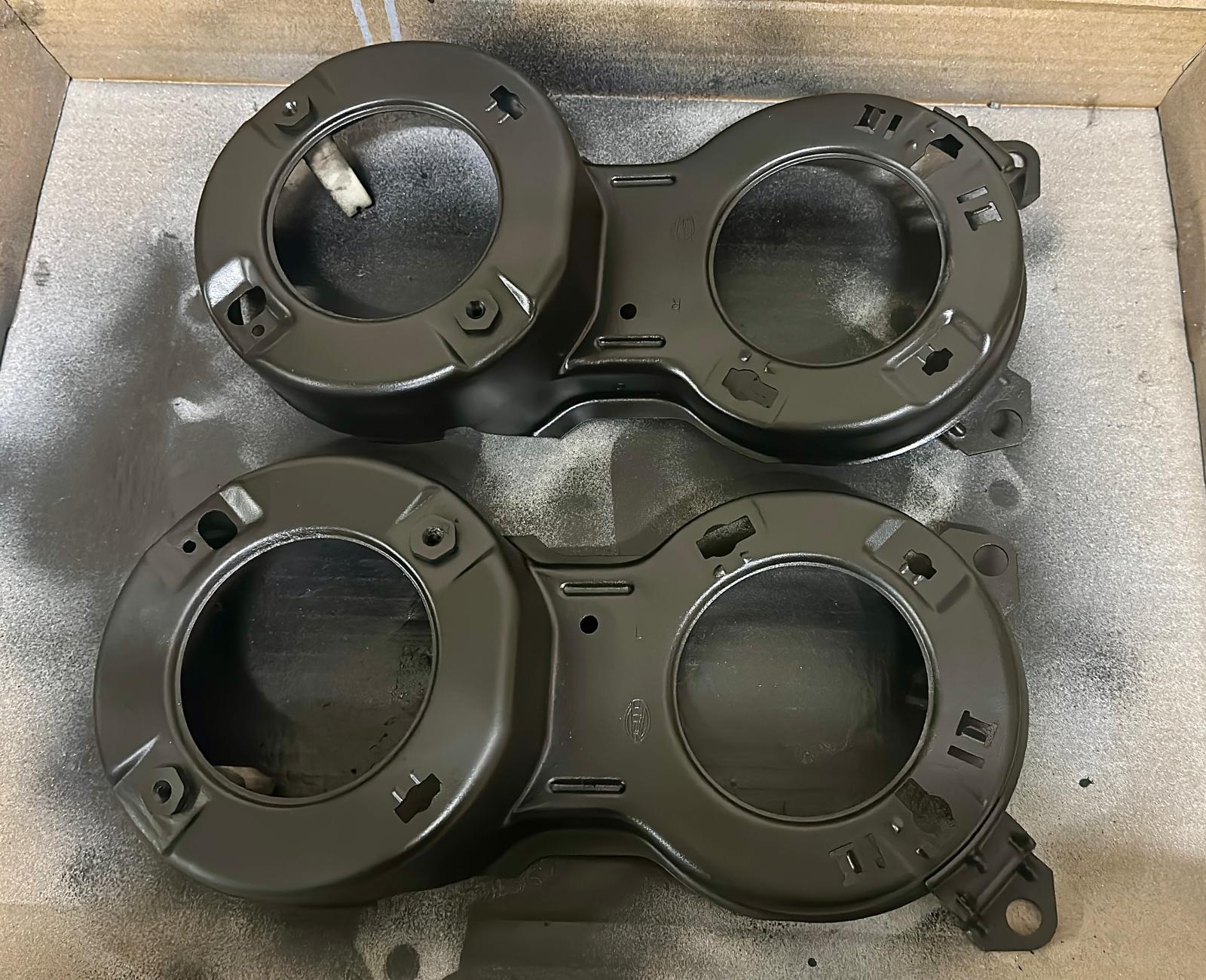

Récupération de mes supports, nettoyage et peinture

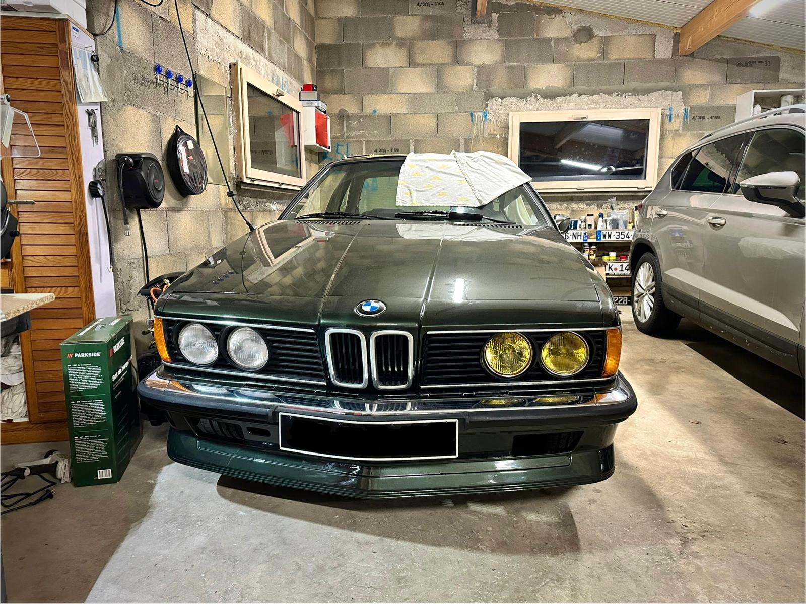

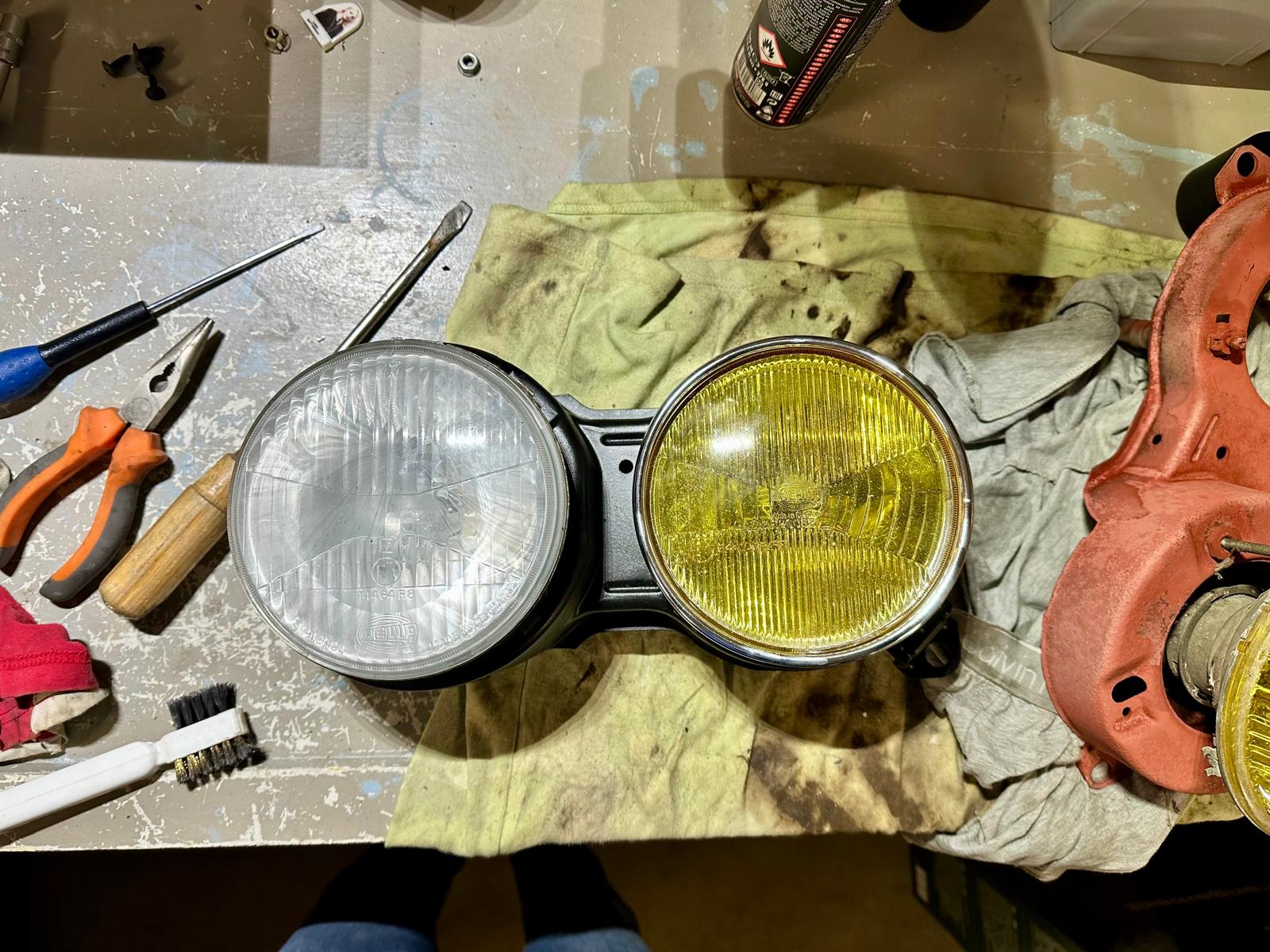

Nettoyage des phares jaunes achetés, vérification faisceau, ampoules,...installation des chromes...
16.jpeg [ 306.63 Kio | Vu 6815 fois ]
Et pour la première fois, découverte de son regard avec phares jaunes ! Je suis sous le charme, c'était obligatoire pour moi en achetant une BMW des années 80, et c'est désormais chose faite.
Me reste le bloc de droite à terminer et on sera bon pour la face avant ;)

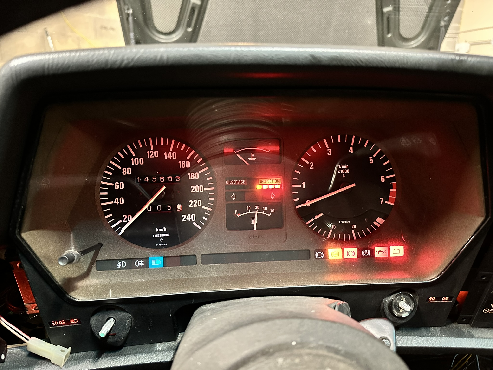

En premier, le compteur. Outre la classique usure des dentures (et donc le kilométrage qui ne tourne plus), l'ancien proprio avait aussi cassé l'axe métallique de l'aiguille de vitesse...et cela ne se "change pas".
On est donc parti pour un changement de module + remise au propre du compteur.

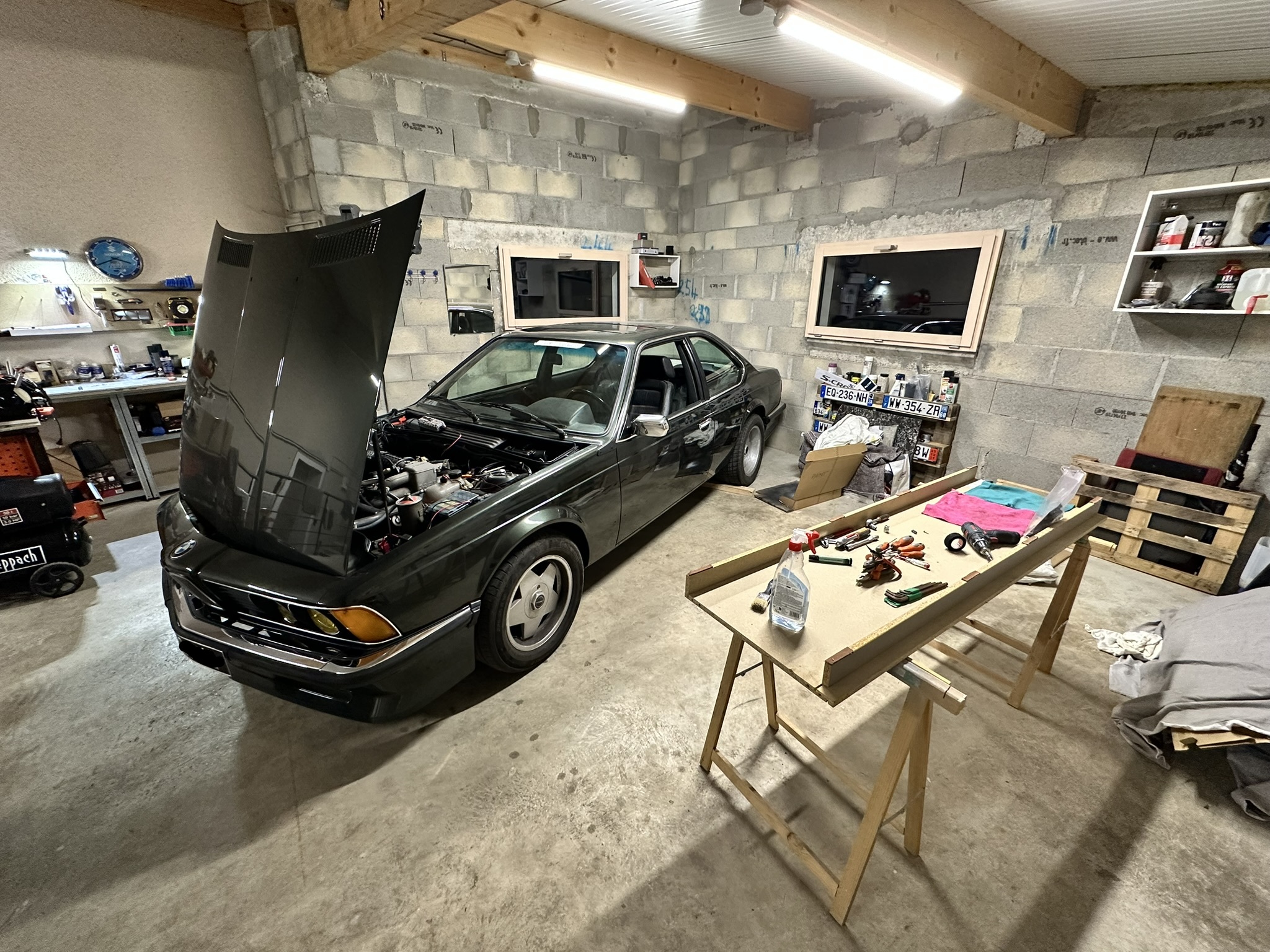

La salle d'opération :
IMG_6579.JPEG [ 1.06 Mio | Vu 6194 fois ]
- poignée porte de droite remontée
- tout le rhabillage du coffre est fait (et donc coffre terminé à 100%; on y touche plus !)
- compteur remonté et testé, tout fonctionne nickel
IMG_6578.JPEG [ 777.81 Kio | Vu 6194 fois ]

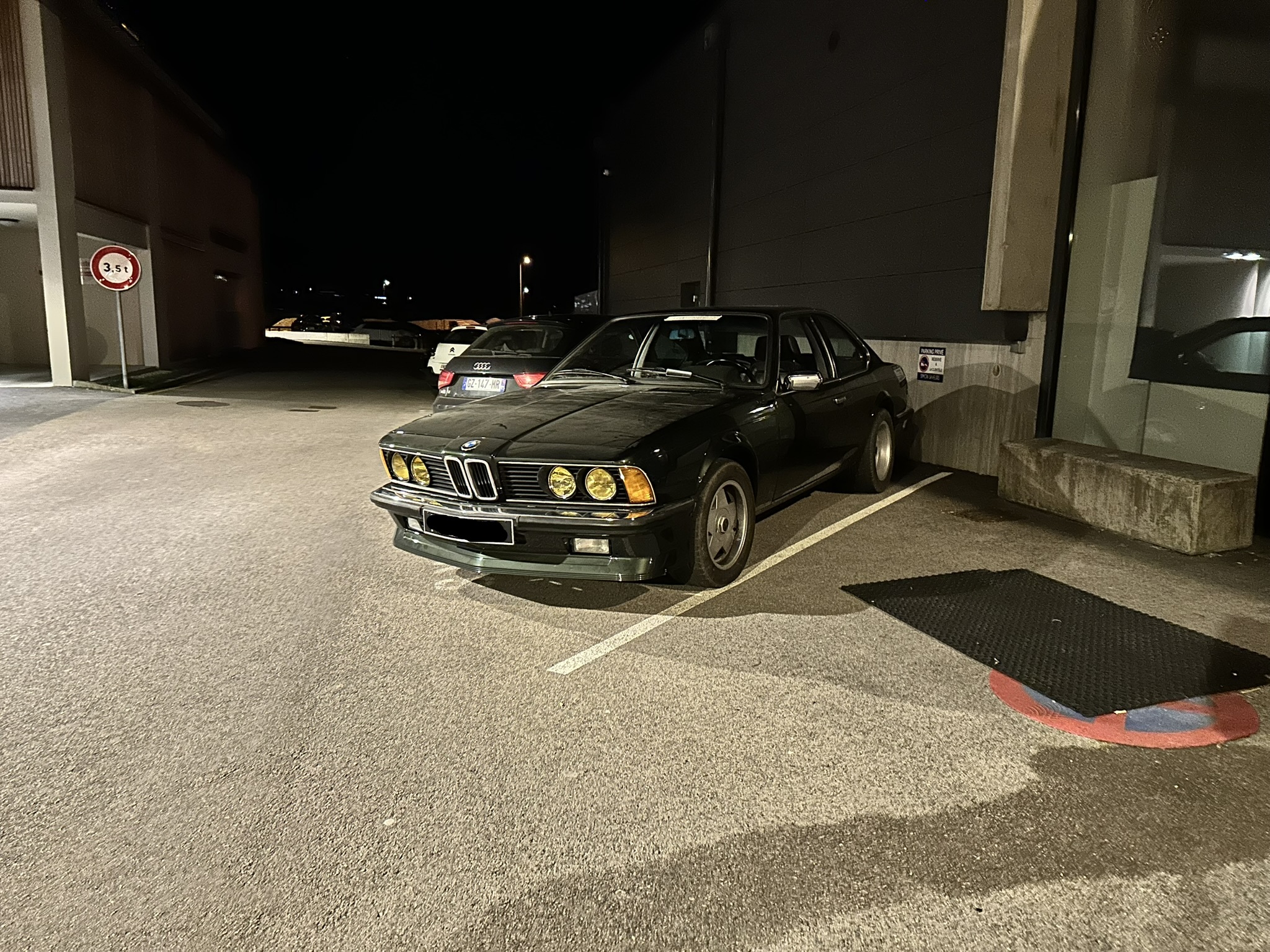

Et du coup petit roulage nocture pour dégourdir le moteur. Elle mérite un bon lavage pour retirer la poussière :wink:
IMG_6573.JPEG [ 1.17 Mio | Vu 6194 fois ]

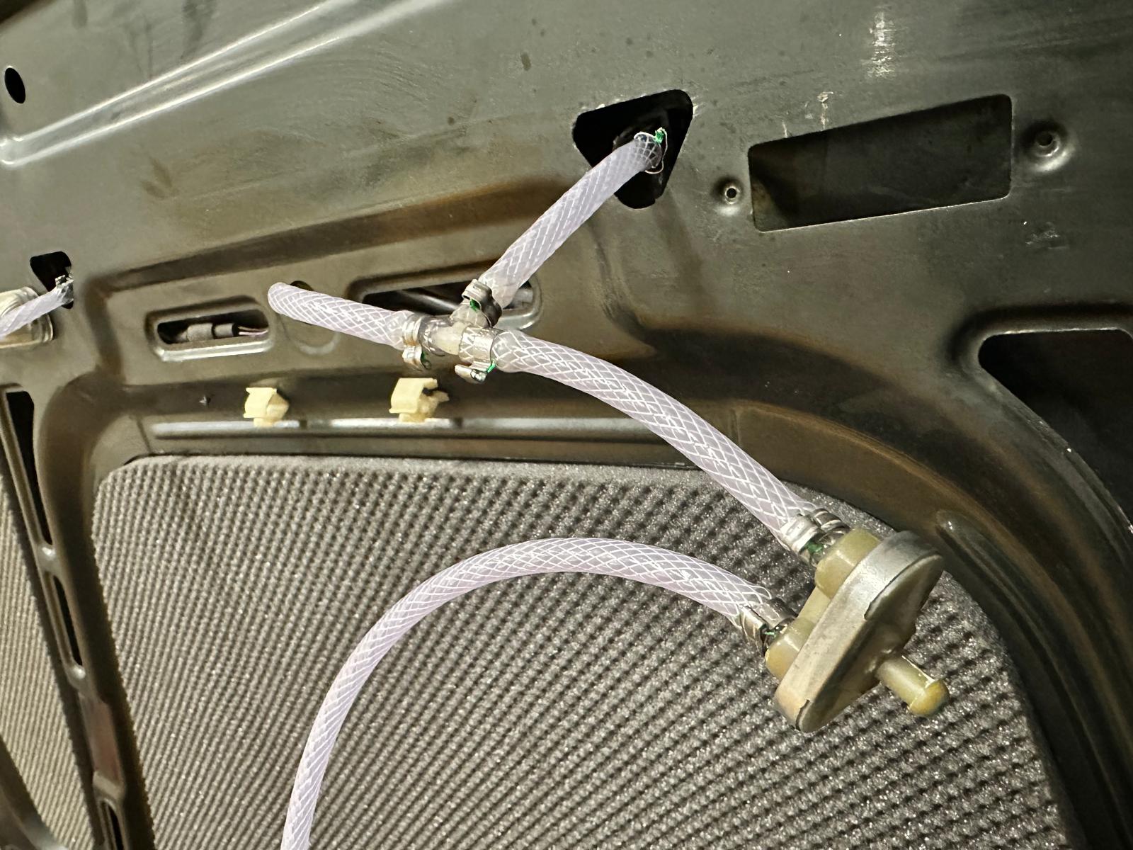

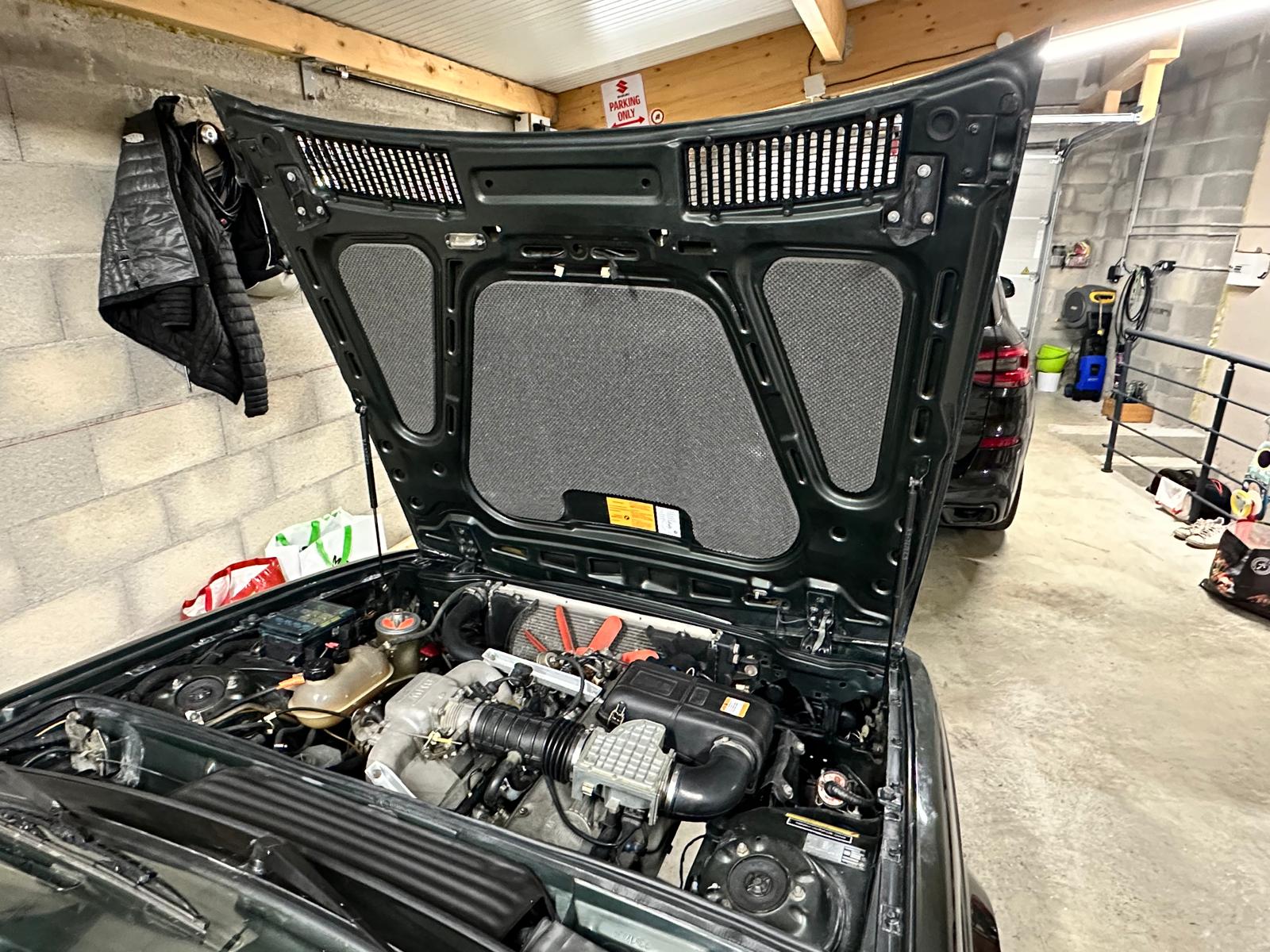

Encore quelques heures passées pour faire propre même sur des détails...
Gicleurs nettoyés, durite neuve, colliers neufs...je reçois les valves anti-retour vendredi, les miennes semblent HS et je préfère changer avant de tout remonter :lol:
