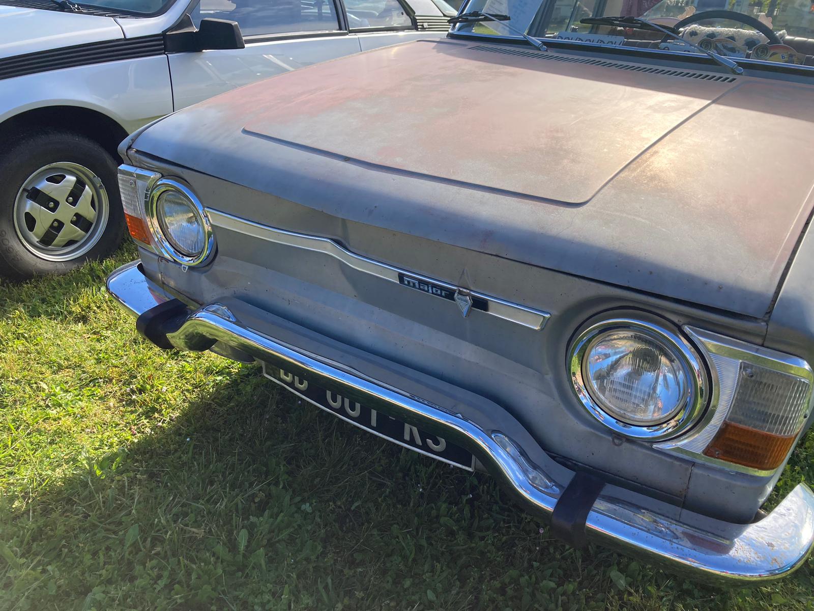

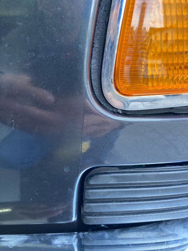

Retour de Classic Days 2024 qui ne fût pas la meilleure des éditions. Déjà pour la météo affreuse et parce que un mec m'est rentré dedans lors d'un contrôle aux portes du circuit. Le mec que je soupçonne d'être encore alccolisé de bon matin à relâcher la pédale d'embrayage : d'ailleurs il l'a noté sur le constat... Il a confondu freins et embrayage. J'ai eu peur car je ne l'ai pas vu venir et croyez moi j'ai hurlé. Pare choc plié, plus un peu de tôle touchée. Plus de peur que de mal au final car il n'y rien de structurel. Comme je devais faire les pieds de pare brise... il y aura davantage à faire voilà tout !

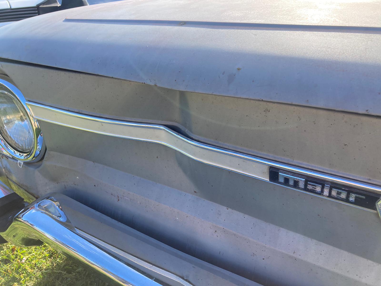

Comme vous pouvez le voir le gars avait une R10 pourrie façon ratrod, la caisse la plus pourrie de la réunion... lui ne peut plus fermer son coffre, tout a plié comme un papier de bonbon. Pas la même qualitat.
Pour le reste la voiture marche impeccablement j'ai fait une petite pointe au retour pas loin de la V Max, car j'étais sur la nouvelle portion d'autobahn illimitée. :lol:
Au final ça fera une histoire à raconter, et c'est moins grave que le mec en Venturi qui s'est littéralement fait exploser l'arrière par une C3 distraite...
Sinon l'édition était pluvieuse c’est pour ça que j'ai mis une image un peu sombre... mais les copains étaient là et c'est le principal, on a bien rigolé. Les e24 étaient impressionnantes comme d'habitude, un spectacle dont je ne me lasse pas. Bientôt le SF ! ^^

Bonjour Lucas
Désolé pour ton accrochage :? .
Après toutes les réparations faites chez Marcel, le mec tu as juste encore de lui faire bouffer son levier de vitesses par l'arrière.. :feu:
A dans 8 jours.
MessagePosté: 30 Avr 2024 23:43
Ah trop bête ces accrochages sur les meetings...
La voiture est une Renault 8 Major, remplacée plus tard par la R10, plus longue avec un poil plus de cylindrée et finalement les phares rectangulaires. Voilà :wink:
MessagePosté: 01 Mai 2024 08:53
non olive c est tous simplement une renault 10
MessagePosté: 01 Mai 2024 11:26
Ah il aurait fallu que je la vois complète alors :mrgreen:

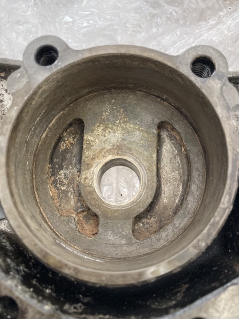

Grâce aux talents de Marcel le moteur marche comme du feu mais claque à froid, ou plutôt la pompe à huile. J'en ai trouvé une qui semble propre auprès d'un anglais qui refait des e28.

Je vais tenter la vidéo ! En gros à froid elle claque car le rotor interne a du prendre du jeu après avoir un peu frotté le carter. Truc courant selon Marcel. Forcément la montée en pression d'huile est un peu longue car avec la 15w50 c'est visqueux à froid. Très vite quand ça chauffe avec la dilatation le bruit diminue et disparaît. Enfin je le pense car je ne pourrais en être certain que lorsque l'autre pompe sera installée et que je pourrais faire la comparaison...

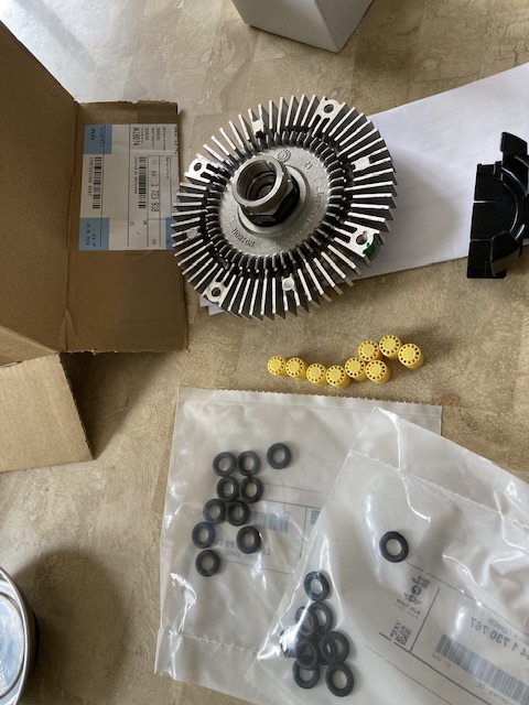

J’ai reçu ma commande BMW avec le visco, des joints d injecteurs, les bouchons jaunes du moteur (merci stéric) et le support de bouchon pour le réservoir. Ça m’évitera de le voir traîner :-)
Demain on nettoie les injecteurs je ferais un post dedié…
Je cherche toujours une pompe à huile… :-( j’en ai reçu une mais inutilisable selon Marcel. Le type m’a remboursé…

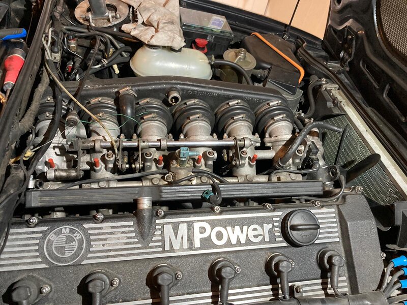

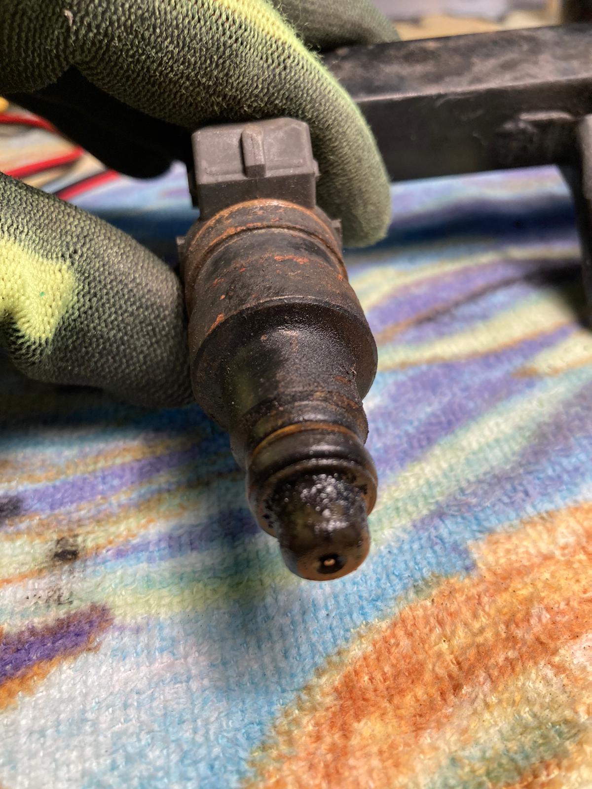

MessagePosté: 26 Juin 2024 10:16
Quelques nouvelles des avancées sur la 6 !

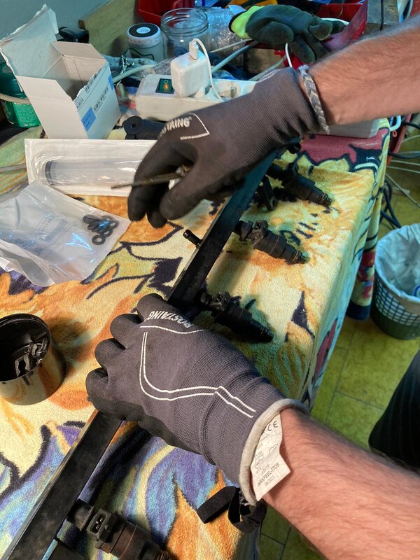

Pour ceux qui suivent ce blog, et bien je me rends compte que c'est drôlement utile pour retrouver toutes les références achetées et conseiller les copains, notamment Eric (steric sur le forum) qui possède également une M635 CSi.

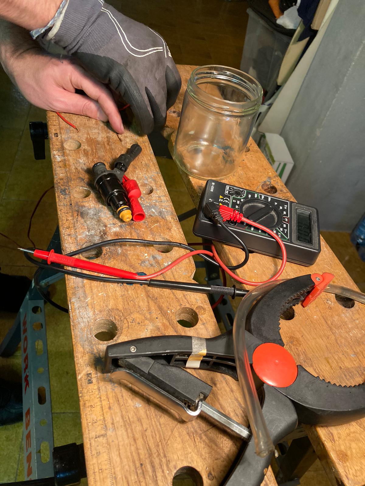

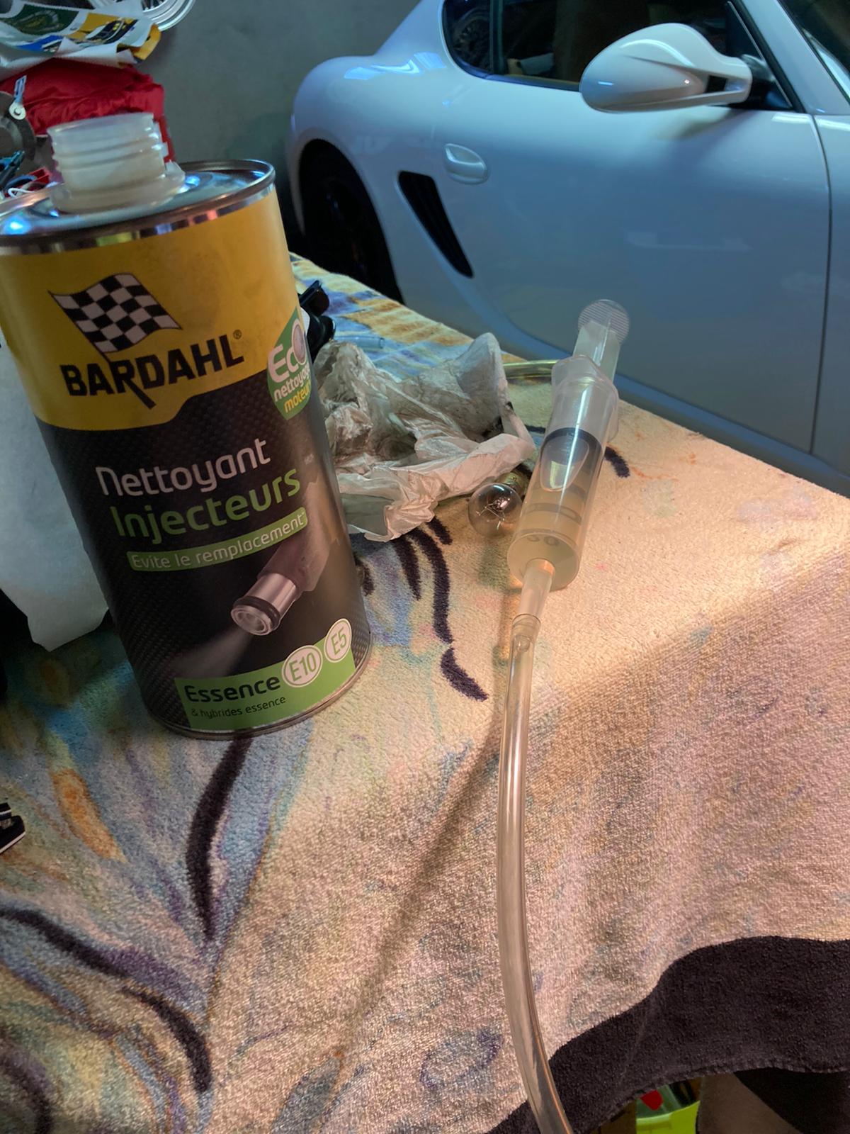

Après démontage, tous les injecteurs ont été passé au Bardall avec une mise sous tension (pas trop ça chauffe !). Le liquide était étonnamment clair, par rapport à Eric justement ou il est sorti dégueu selon ses dire sur ses injecteurs.. Le passage aux ultra son indispensable se fera une autre fois, c'est prévu, avec peinture si possible. Le démontage fût long et délicat mais au final tout s'est bien passé : Eric m'a montré comment faire et pour des novices c'est peu évident. Lui est déjà fort ! Résultat, ralenti meilleur, fonctionnement meilleur, plus souple, moins de secousse à bas régime en rétrogradant. Je n'ai pas assez roulé, suite à des soucis de santé, et aussi de la pluie !, pour voir l'impact sur la consommation, mais celle ci est bien trop élevée. Elle ne pourra que baisser... Dossier à suivre donc !
a1Sans titre.jpg [ 350.8 Kio | Vu 8863 fois ]
a5Sans titre.jpg [ 276.8 Kio | Vu 8863 fois ]
a2Sans titre.jpg [ 258.59 Kio | Vu 8863 fois ]
a4Sans titre.jpg [ 266 Kio | Vu 8863 fois ]
a3Sans titre.jpg [ 244.59 Kio | Vu 8863 fois ]

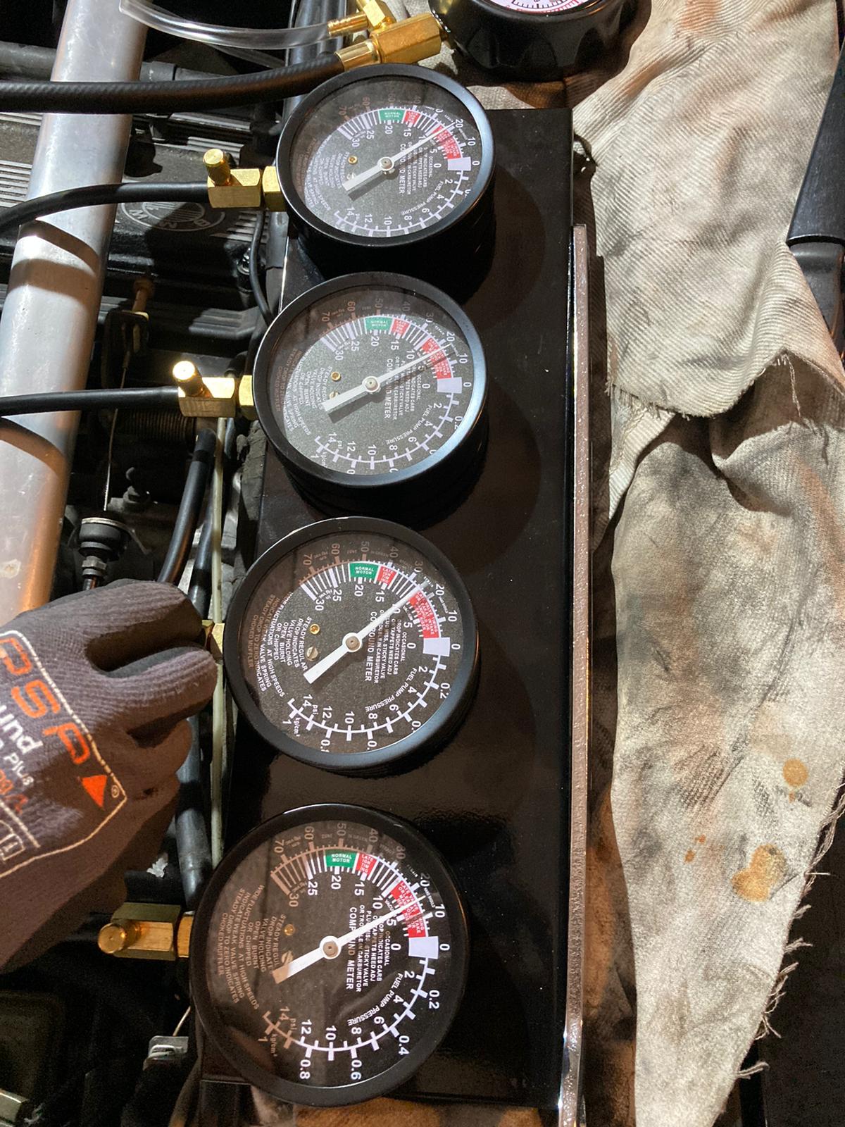

Le changement du visco coupleur fût un jeu d'enfant ! Pour la première fois, une intervention est facile sur cette caisse... Eric avait la clé adaptée, et tout est venu facile. remontage facile... Je crois sur sa caisse c'était grippé il fallait maintenir la poulie... Ca refroidit bien mieux !Ca a monté légèrement monté au dessus de midi une fois ou deux sinon c'est compris entre 11 et midi. L'autre était clairement mort. Une grande satisfaction !
Enfin Eric a procédé a la vérification des dépressions de chaque papillon pour voir si tout état correct. 260 millibar pour chacun au ralenti. Après un appel à un ami (Marcel merci encore !) tout est bon de ce côté là. La pression d'essence est aussi vérifiée et reste à 3 bar. En même temps la pompe a un an, le régulateur 5... (prise de pression sur l'injecteur à froid)
J'ai appris, toujours auprès de Marcel, que la pression reste longtemps à 3 bar, même le lendemain il peut encore rester de la pression. Bon à savoir ;)

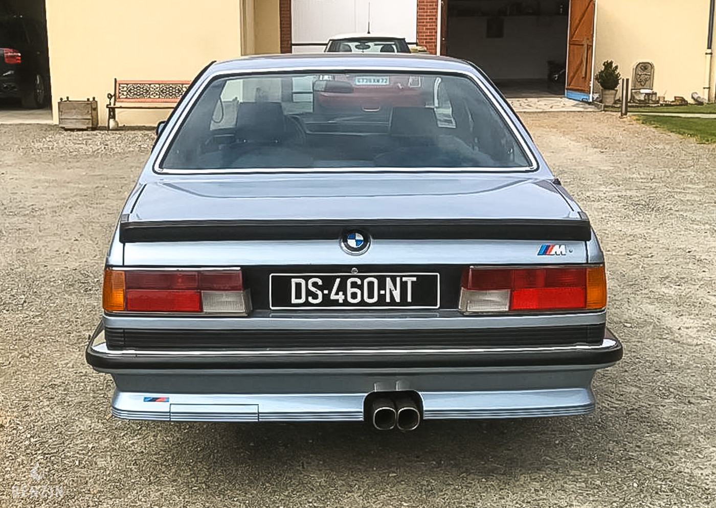

Pendant qu'elle est en peinture, tu ne veux pas faire la bandeau "noir "sur le spoiler avant ?
m6011-lg.jpg [ 131.44 Kio | Vu 6877 fois ]
MessagePosté: 03 Fév 2025 20:46
J’y ai pensé ! Mais pas là dessus :-)
J’avais parlé avec Kevin et si j’ai bien retenu les bandes spoiler et latérales sont blanches (ou claires) et ça fait pas super beau sur le spoiler… même si oem. Je n’ai pas les bandes latérales (achetee comme ça et je me suis habitué ainsi… c’est une rare e24 sans ca et le reproche qu’on peut faire c’est que ça fait effet masse et perdre de l’élégance. D’autant plus que j’ai le pack M et les ressorts courts comme toi ca rapproche du sol et cz augmente cet effet masse. Le truc c’est que la caisse est sombre donc oui ca fait masse. Et je vais la garder comme ça car au final ça me plaît mais peut être un jour je ferais tous les liserés comme à l’origine :-)
A ce sujet j’ai demandé à Paul Bracq, par le biais de son fils, via FB, si les bandes c’était un truc d’origine du design original (que je n’ai pas vu sur le dessin) mais le designer ne s’en souvient plus… Au début il y avait le liseré gros pour la double ligne par la suite.
Ce que j’ai pensé c’est faire peindre le bandeau de plaque en noir satiné comme à l’origine (effacé quand ca avait été repeint). Ça ne se verra pas trop mais comme elle va être refaite…
D’ailleurs si un picmard passe par la ou un connaisseur ? Quelle est la teneur du noir de la plaque ? Satiné ? Code couleur ?

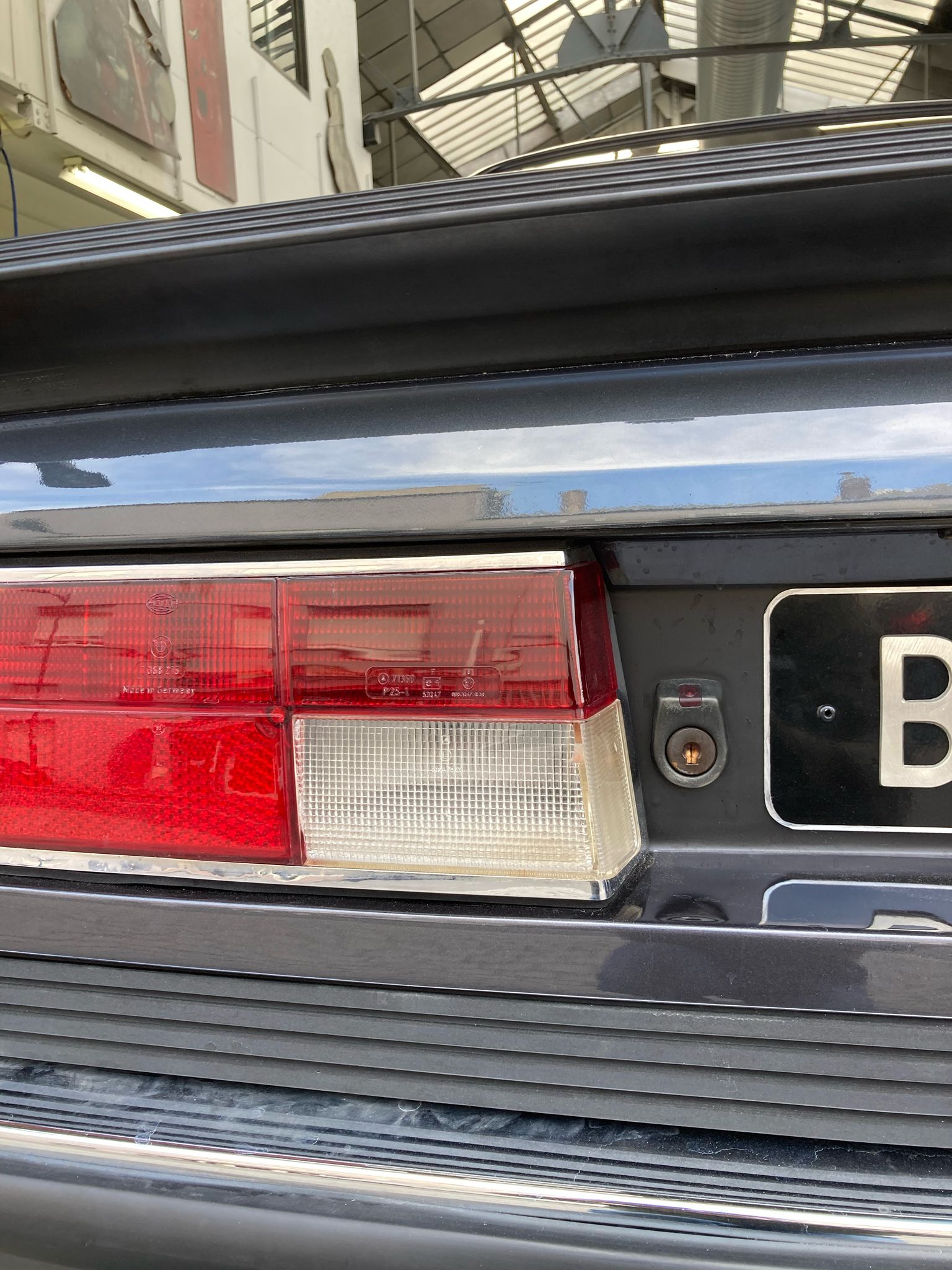

MessagePosté: 10 Fév 2025 17:55

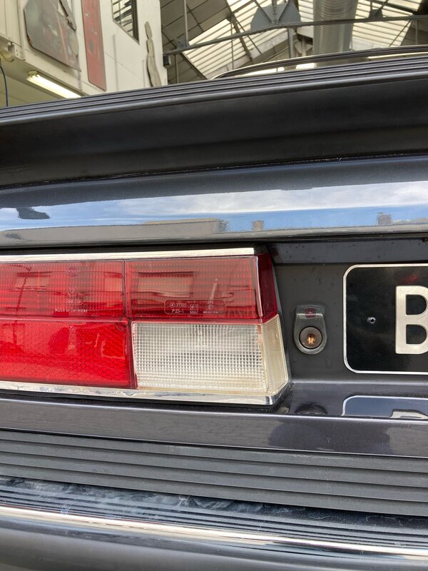

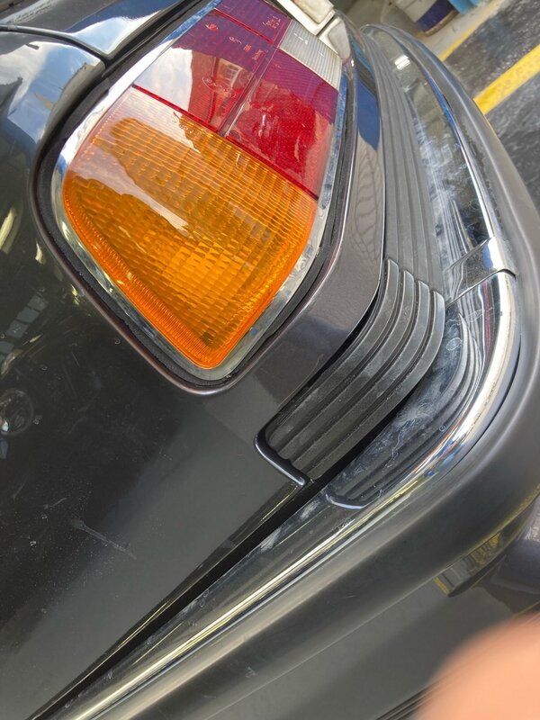

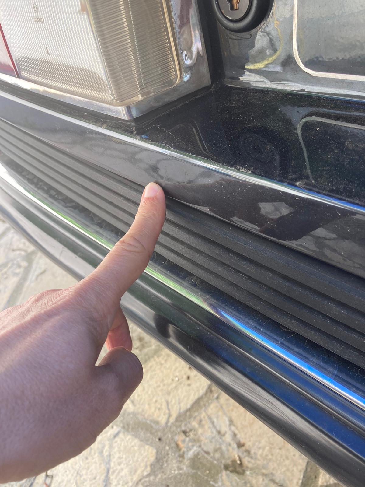

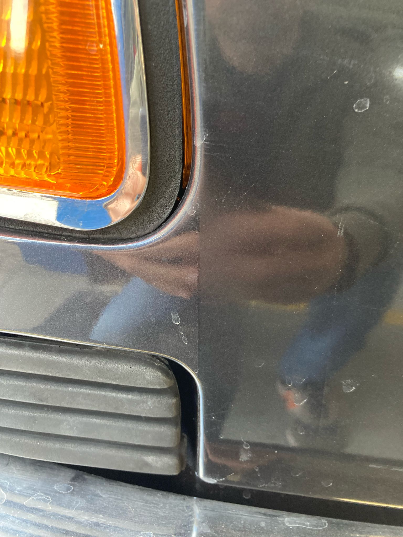

Hop quelques nouvelles fraîches de chez le carrossier.
C’était bien plus abîmé qu’il n’y paraissait et il y a eu plus de pièces à changer que prévu… je n’ai pas la liste car j’ai eu l’information au téléphone. Je mettrais le détail quand je l’aurais !
La juppe arrière était enfoncé et il y avait un gros travail même si à l’œil ça semblait peu…
Les travaux débuteront fin de semaine avec en plus le bandeau de feux arrières refait en noir satiné comme à l’origine. Un détail mais tout compte !
J’ai hâte de voir ce que ça va donner…

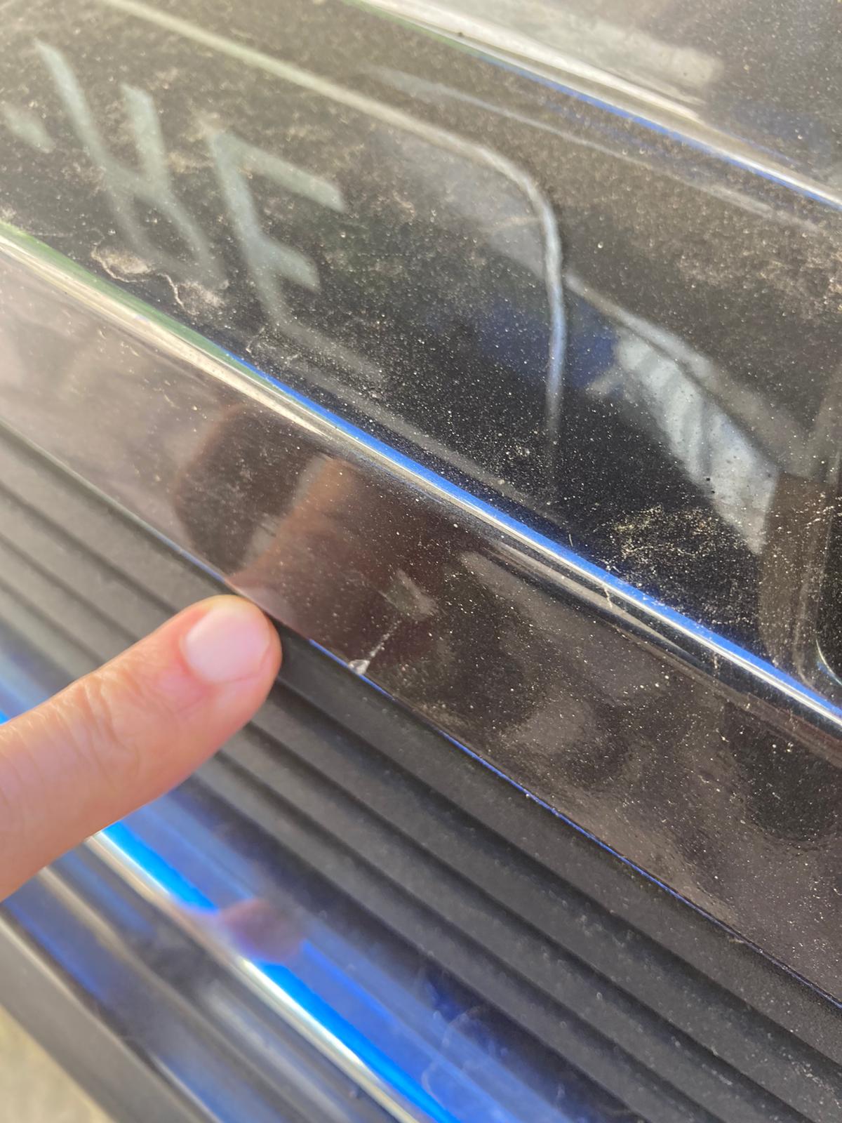

Petite information : comme on était sur un circuit un collègue du club m’a dit que peut être les torts pouvaient être partagés ce qui est possible avec les assurances. Ce n’est pas le cas tout est la charge du fautif qui a relâché son embrayage sur mon cul.
Ça fera une histoire à raconter :-)
Une photo du bandeau de plaque car je n’ai appris ça que récemment…

Bon c'est la D. Car quand vous allez voir les photos vous allez halluciner. La peinture est totalement ratée. Ma voiture a déjà été repeinte et la teinte n'est pas strictement d’origine. Je le savais ça... Moi je pensais qu'il le verrait mais non et ils ont fait un travail de D. Le pire dans l'histoire c'est que ce garage est pro et très connu ! Si j'avais été n'importe ou mais non.
Le truc c'est qu'il faut que la caisse reste homogène et que les raccords ne se voient pas... là le gars était clairement pressé et je n'avais pas vu au garage sous la saleté.
J'ai rarement vu un travail aussi pourri. Le 181 diamondschwarz est plus foncé qu'à l'origine sur la mienne et a un peu plus de rouge. (à quelques 0. % près bien sûr). Bref j'ai ragé de malade.
Idem pour la baise de pare brise avant... qui doit être reprise en totalité.
Heureusement je suis tombé sur un pro qui possédait la boîte avant et qui vient de temps en temps faire des expertises ou des aides. Il a plus de 40 ans de métier. Il a reconnu les faits et son comportement pro me rassure : c'est déjà ça et j'ai apprécié.
J'y suis retourné et lundi il me la reprenne pour faire du meilleur boulot. Enfin j'espère...
1.jpg [ 355.94 Kio | Vu 6049 fois ]
2.jpg [ 392.39 Kio | Vu 6049 fois ]
3.jpg [ 399.32 Kio | Vu 6049 fois ]
4.jpg [ 445.94 Kio | Vu 6049 fois ]
MessagePosté: 08 Mar 2025 11:42
Salut Lucas,
Mon pauvre ami je ne peux que compatir effectivement on voit même la trace du scotch de protection :shock:
Bon à 1ère vue tu es tombé sur le "pro" d'avant qui va t'épauler et va garantir la reprise du boulot :pouce:
L'expert est passé ou bien il va passer car il faut assurer tes arrières après la reprise du travail, au cas où ... :wink:
Bon courage ça va le faire :pouce:
