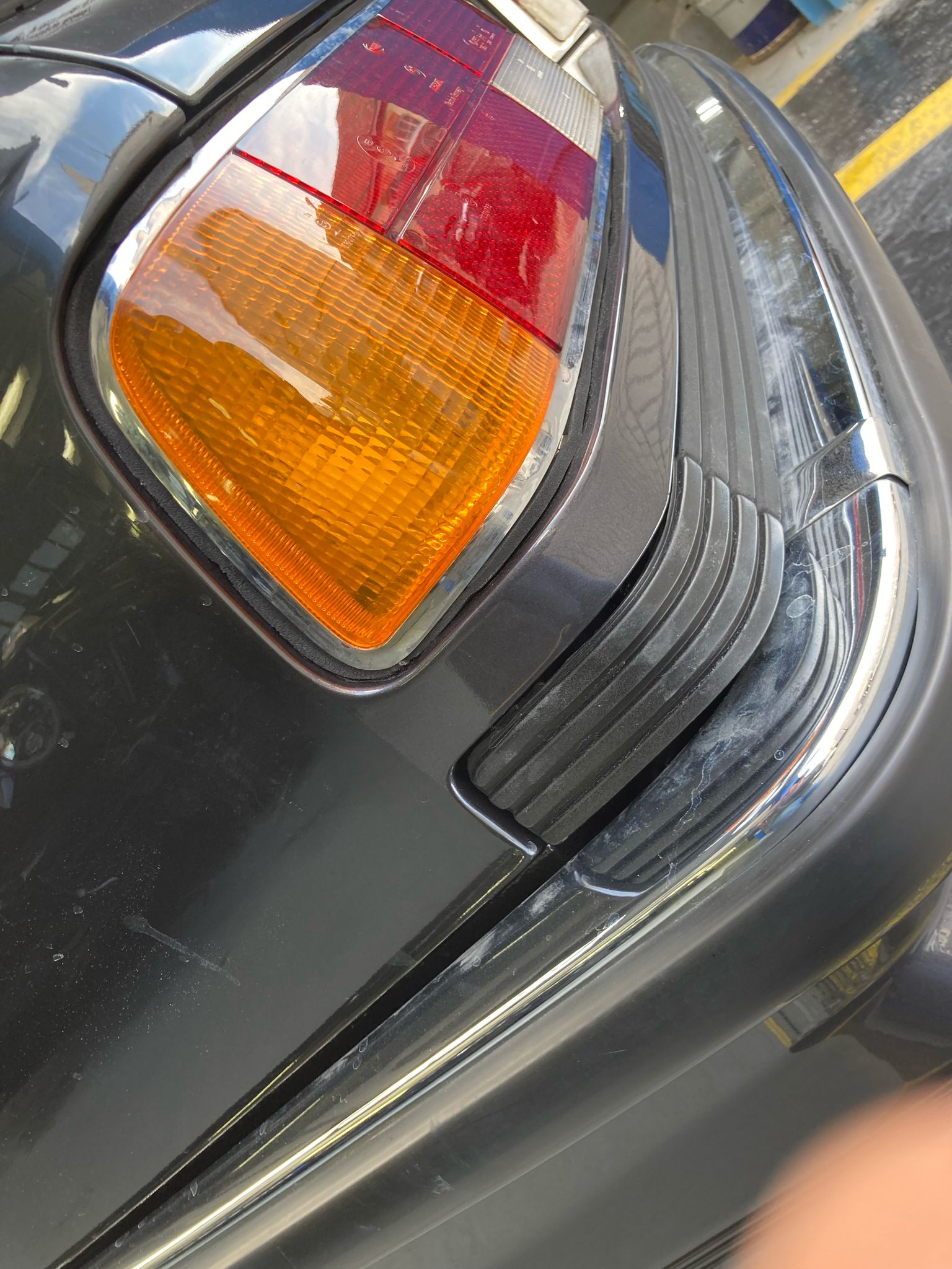

MessagePosté: 13 Mar 2025 09:34

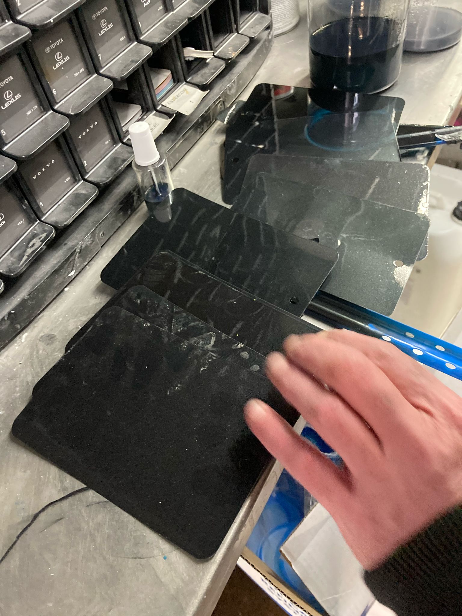

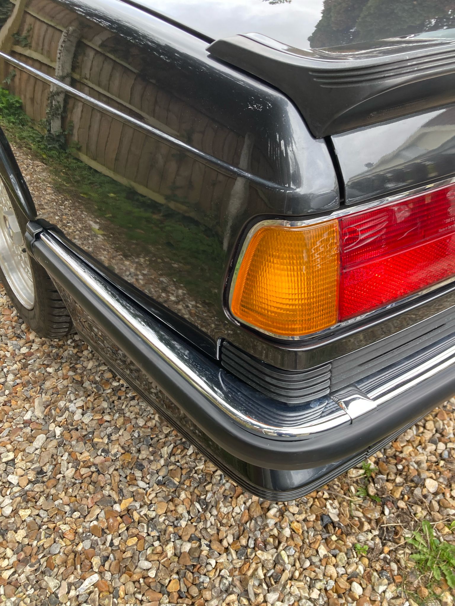

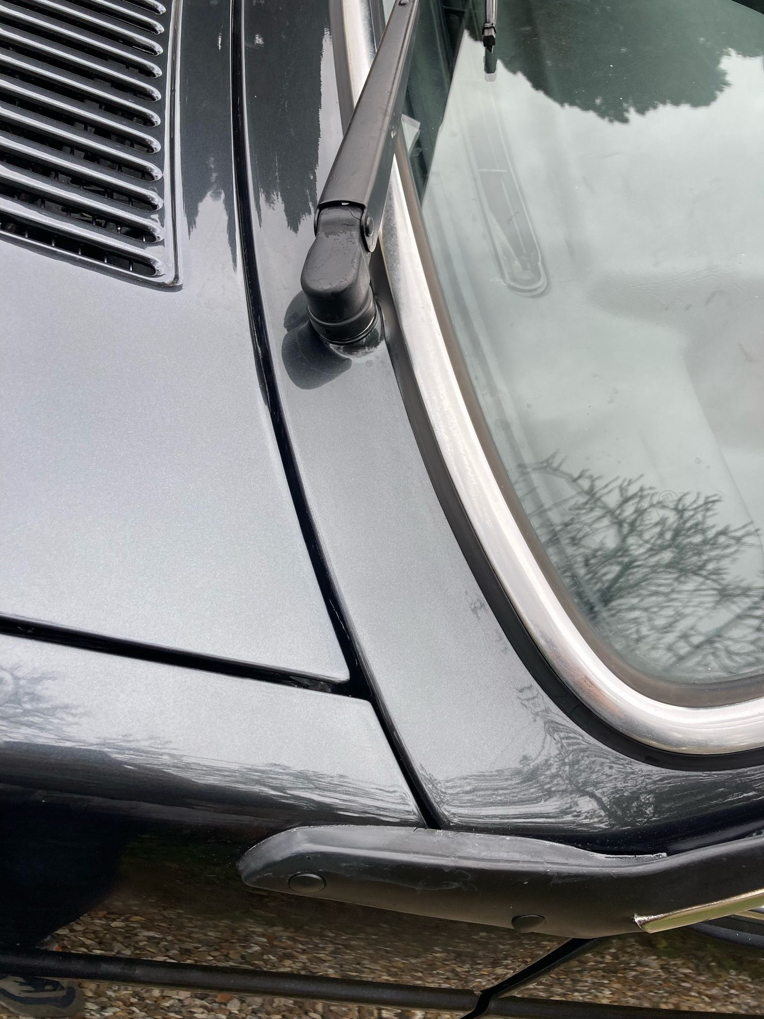

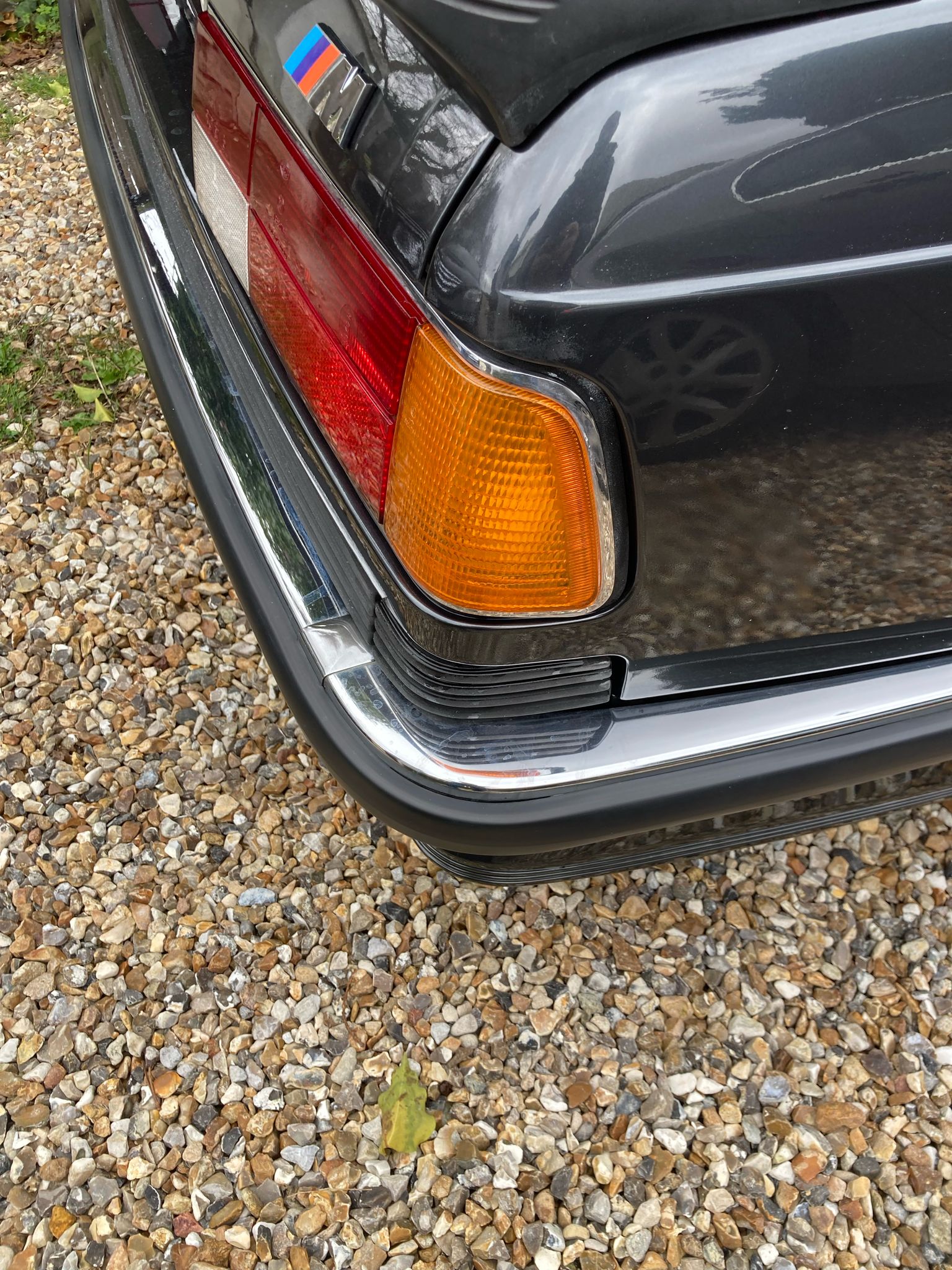

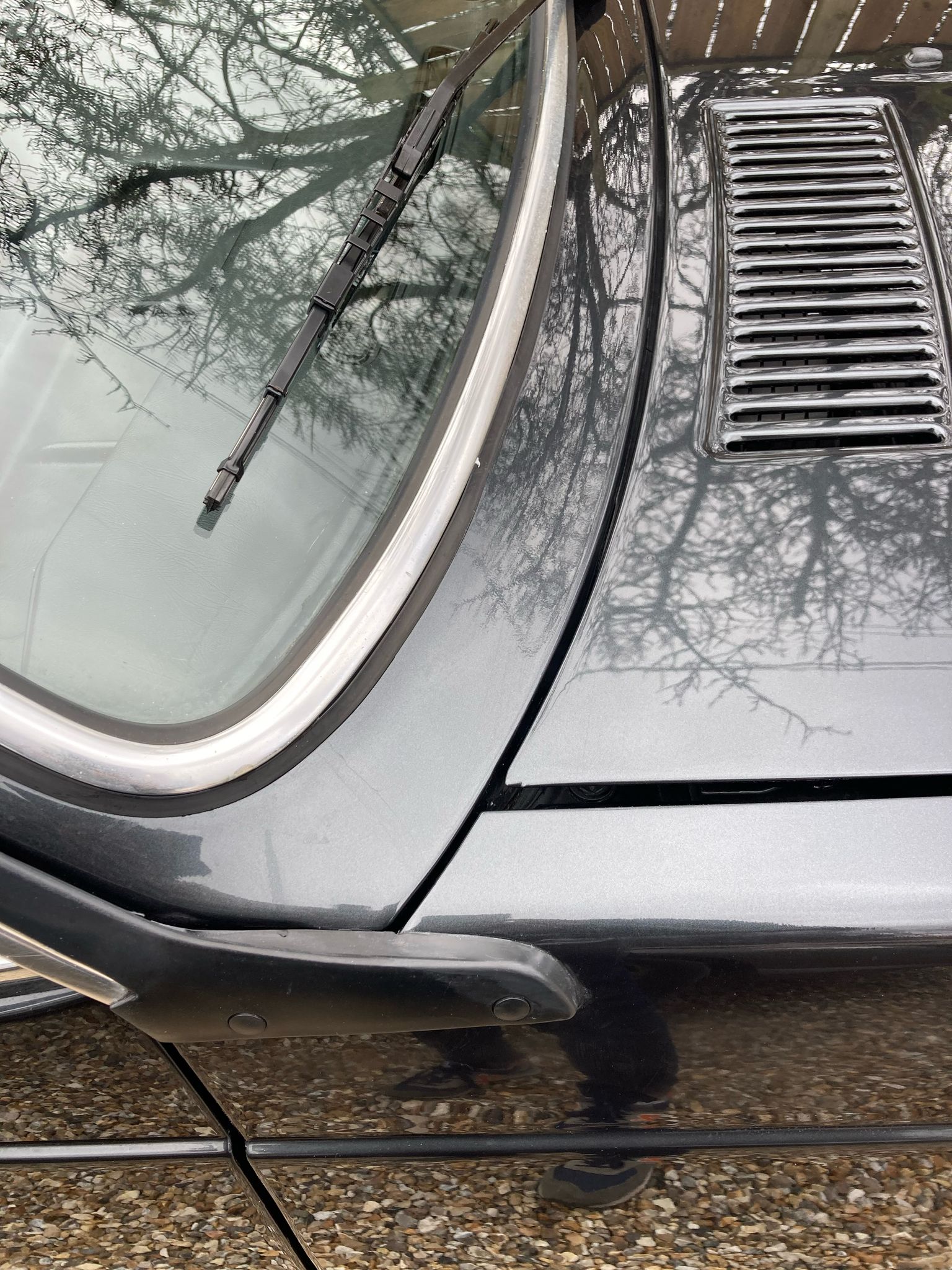

Suite et fin !
J'ai récupéré le véhicule hier et le chantier a été bien rattrapé.
J'ai parlé avec un dénommé Stéphane qu ia plus de 40 ans de carrosserie et qui m'a expliqué ce qui s'est passé. Ils sont partis du 181 diamondschwarz OEM (enfin son peintre) sans rien vérifier. Il en était sincèrement désolé car plus encore que lorsque j'ai ramené le véhicule pour réclamation il s'est rendu compte qu'il avaient foiré dans les grandes largeurs.
Ma voiture au sens strict du terme n'est pas du tout OEM en teinte et j'avais bien remarqué cela en comparant sa robe à d'autres 181 du club. D'ailleurs il a fait une douzaine de tests. Ma peinture est plus sombre, le pailletage n'est pas le même etc etc. Il m'a tout expliqué et j'ai même pris une photo de tout ça. Je subodore qu'à une époque la caisse a été repeinte avec "ce qui trainait". Comme souvent avec les véhicules de 40 ans qui fût un temps ne valaient plus trop grand chose. A l'arrivée, je trouve que ça lui va bien et je l'aime comme ça.
Le travail est donc bien rattrapé et il n'y a plus cet aspect bicolore affreux. (j'ai remis une photo de avant)

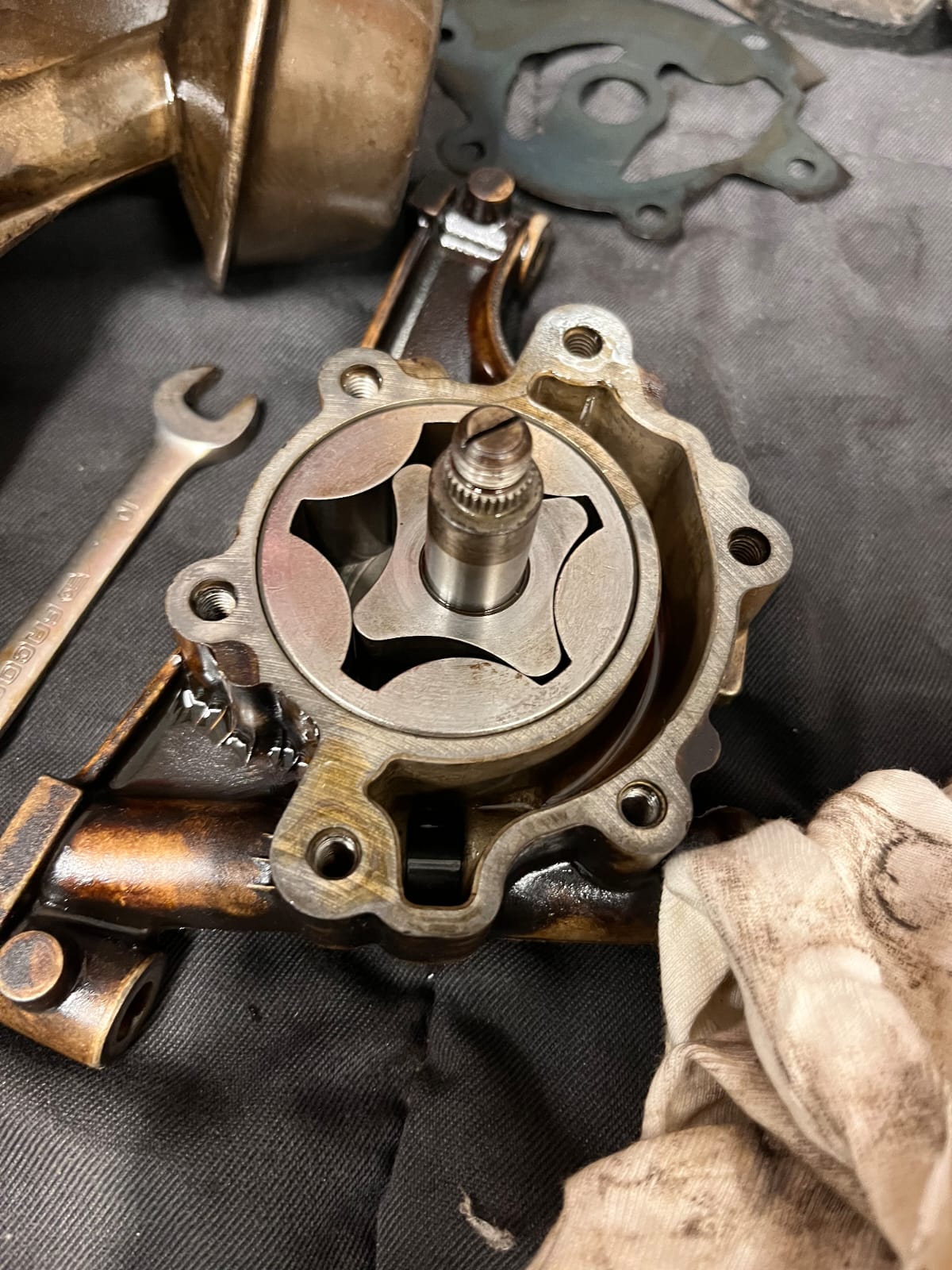

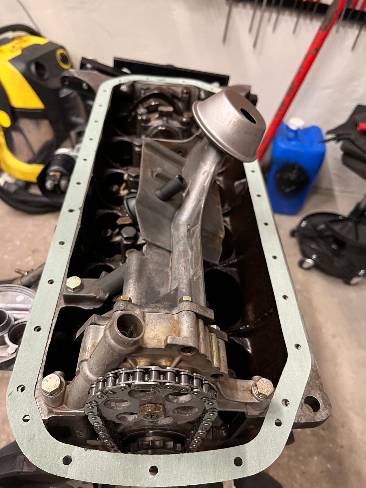

PARTIE 1 : POMPE A HUILE QUI CLAQUE A FROID
Tout est dans le titre ! A froid ca claque comme un diesel car le rotor interne a classiquement bouffé la joue latérale en aluminium coulé. Confirmé par le Pape Marcel 6 (Habemus papam!) cela entraîne à froid un défaut (très léger) de lubrification car à chaud c’est bon. Quoi qu’il il faut changer cette pièce d’usure qui est NLA (No longer available) depuis des années. Pour info elle est spécifique aux phase 2 car les berceaux moteur de phase 1 etd e phase 3 sont différents, donc les cartes aussi donc les pompes à huile aussi. Je me suis fait avoir en achetant une pompe de phase 1. Je me suis fait aussi avoir en achetant une bonne ref mais la pompe était piquée inutilisable (je me suis fait rembourser). Inutile même d’appeler BMW ou les classiques sites… J’ai demandé de partout…
Je discutais de ce problème hier avec Mathieu un gars de 24 ans tourneur fraiseur en Alsace qui refait une 6 à neuf depuis 4 ans. J’en profite pour vous mettre son compte TikTok ou il présente son travail exceptionnel. Je vous encourage fortement à y aller il y a une vingtaine de vidéos passionnantes. https://www.tiktok.com/@e24_csi Je pense même qu’il redeviendra adhérent au club quand il aura fini son projet et qu’il participera à nos sorties. Courage Mathieu ! Comme souvent dans ces cas là la caisse sera nettement mieux que neuve avec un freinage optimisé, des freins pareil etc. Lâchez des like ! ^^ Photo du chantier :
caissemath.jpg [ 167.81 Kio | Vu 6260 fois ]
Je reviens à la pompe à huile : il m’explique qu’il a les cotes de la pompe à huile, qu’il a vérifié la sienne avec des cales (il possède toute la doc technique des phase 2) et tout le toutim. Il m’a proposé de voir si il trouve la pièce en Allemagne. Et aussi si ce serait possible, vu qu’il est tourneur fraiseur, de chemiser avec un insert la pompe à huile usée pour tenter de la sauver. On essaye d faire comme on peut avec ce qu'on a et en matière de 6, on peut peu. (Je met le détail de la pompe comme ça vous voyez à quoi ça ressemble, surtout pour le mec au fond collé au radiateur)
pomp.jpg [ 191.98 Kio | Vu 6260 fois ]
pomp2.jpg [ 269.4 Kio | Vu 6260 fois ]

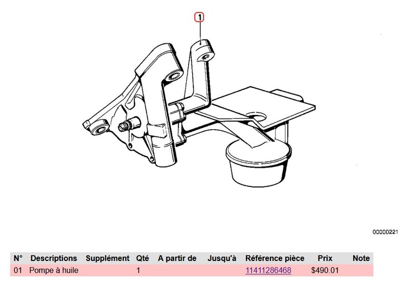

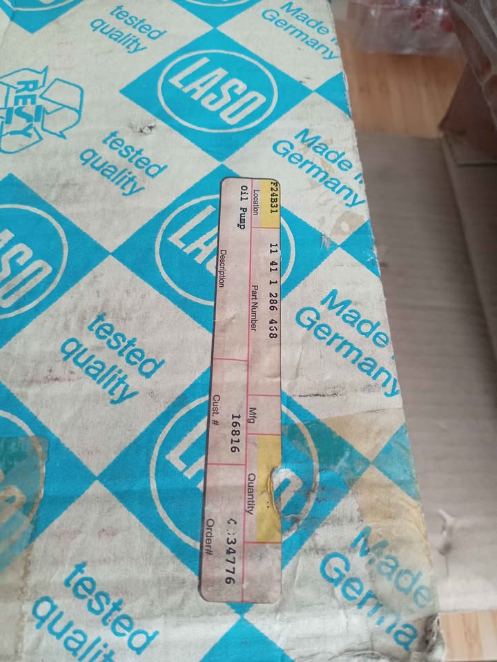

Je raccroche et par réflexe comme chaque jour je vais sur le groupe Facebook « BMW E 24 for sale and parts » https://www.facebook.com/groups/409805582364465
Et là comme dans un film je vois deux pompes à huile neuves à vendre NOS (New Old Stock) qui correspondent avec la bonne ref OEM. L'annonce date de 45 minutes... Après contact rapide avec le vendeur j’en ai pour 433 € avec le port et droit Paypal qui couvrent l’achat). Entre temps j’ai demandé audience téléphonique au Pape Marcel 6 d’Angers qui valide par son onction ma trouvaille. Il y a une pompe Febi et une Laso. Les deux semblent scellées dans le plastique d’origine car elles pourraient être piquées par une oxydation liée à de la condensation. Après vidéo je suis convaincu qu’elle est bonne. Je prends la Laso. Il reste donc l'autre si ça intéresse.
Lien etk pour la référence OEM 11411286468 : https://www.realoem.com/bmw/fr/showpart ... Id=11_0485
pompeoem.jpg [ 71.48 Kio | Vu 6260 fois ]
495375394_122114706176834024_8829782971550892819_n.jpg [ 97.64 Kio | Vu 6260 fois ]
494994694_122114706332834024_6799056827286347804_n.jpg [ 101.09 Kio | Vu 6260 fois ]
Lien vidéo pour voir la pompe à huile scellée : https://www.facebook.com/share/v/1C21vBLPJR/

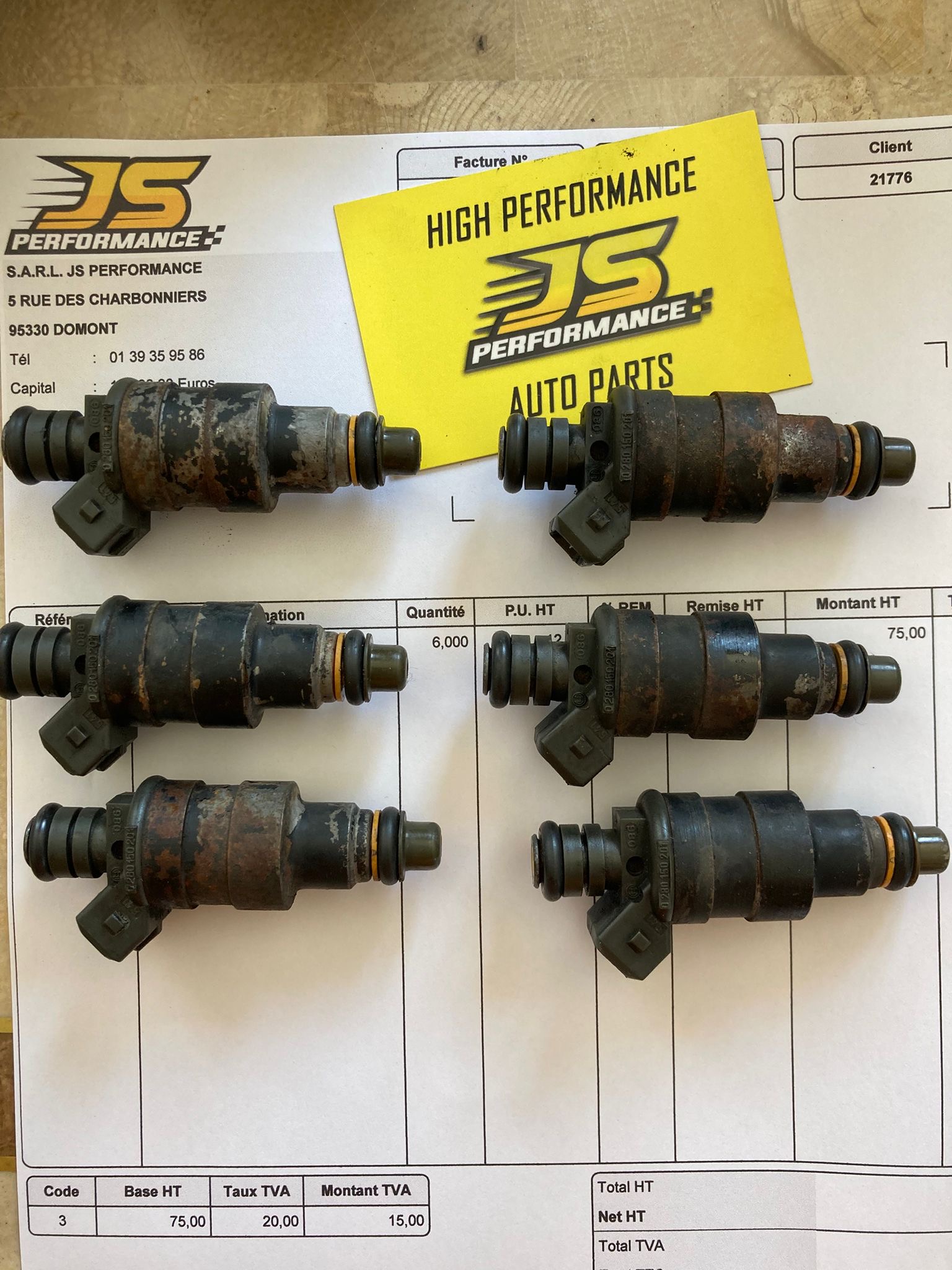

On avait avec Eric (steric sur le forum, merci encore !) nettoyé les injecteurs mais si ça allait mieux ce n'est à l'évidence pas suffisant. Donc là je prends le 6 cylindres par les cornes et on va résoudre ce problème.

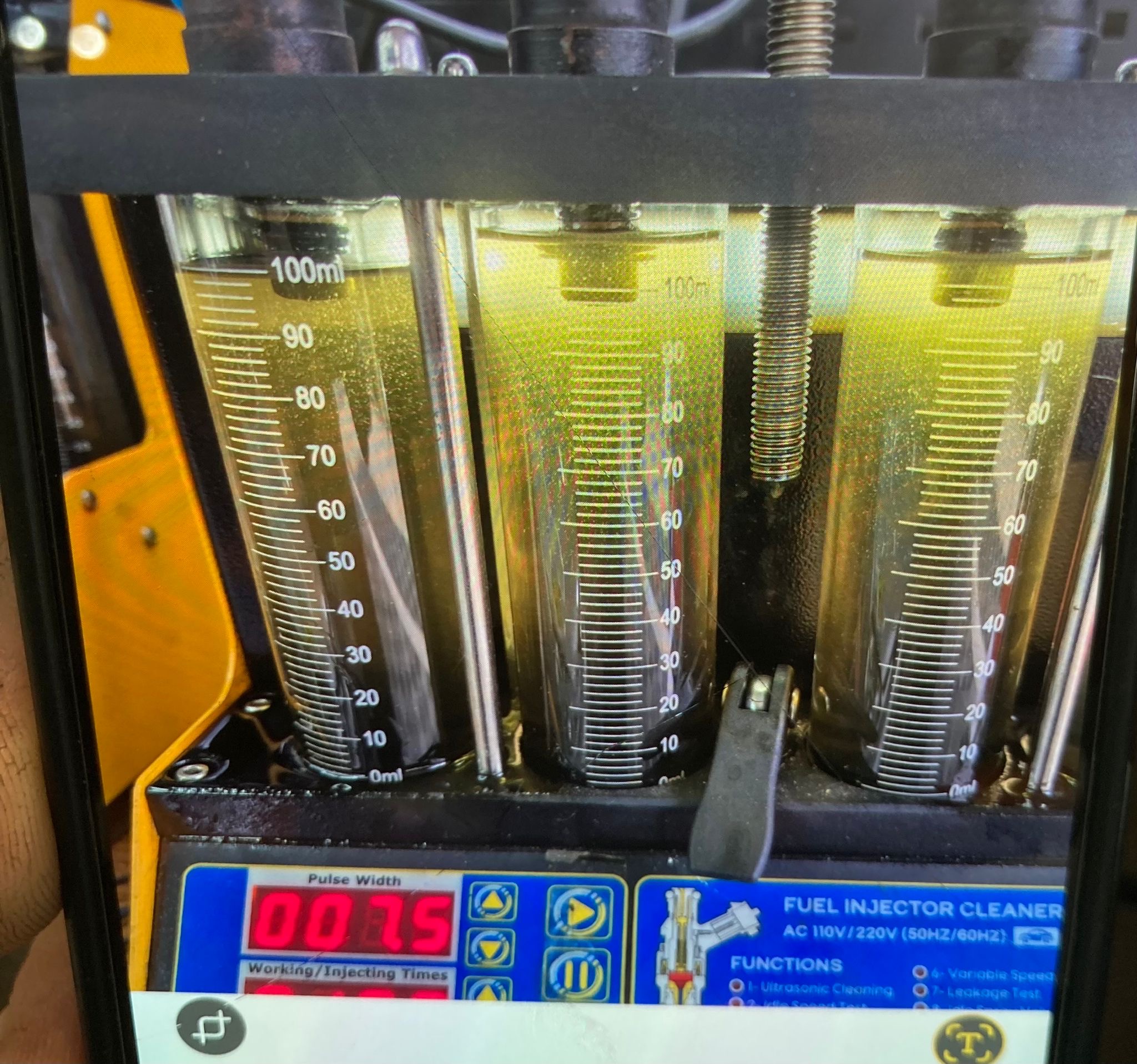

Injecteurs : Avec un ami mécanicien on dépose les injecteurs pour les envoyer au nettoyage ultra son plus test pour voir si il y en a pas un qui pisse ou quoi (on verra que c'est peu probable plus tard) Toujours délicat de déposer les pièces anciennes mais on y arrive correctement. Y a un garage qui fait ça à côté de chez moi. J'y vais cet après midi.
Petite vidéo souvenir : https://www.tiktok.com/@www.lucas.e24/v ... 8736935190
injecteur.jpg [ 319.45 Kio | Vu 6258 fois ]
i2.jpg [ 382.52 Kio | Vu 6258 fois ]

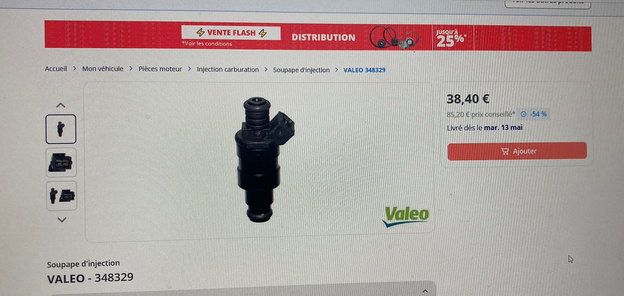

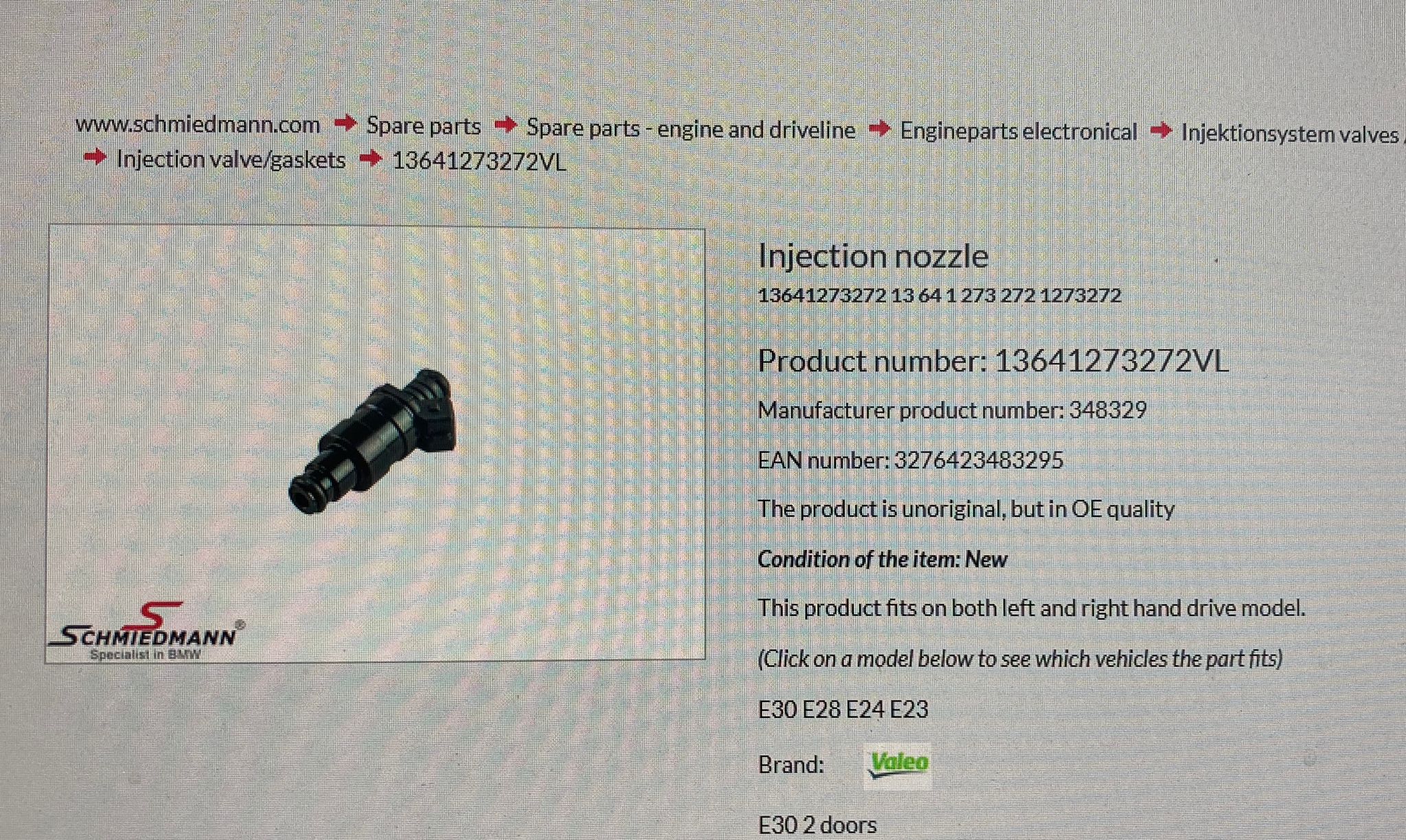

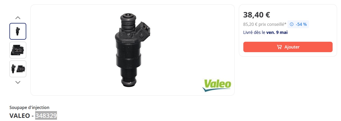

J'ai trouvé sur Oscaro des injecteurs Valeo 348329 qui sembleraient faire l'affaire le cas échéant. Est ce que quelqu'un aurait un retour là dessus ? Pape Marcel ? Cardinal Kevin ?
Lien ici : https://www.oscaro.com/soupape-dinjecti ... Iv4fWLMsT9
Le prix est intéressant et c'est NLA chez Bosch et BMW depuis des lustres.
i3.jpg [ 52.32 Kio | Vu 6258 fois ]
Un bon nettoyage ne peut que faire du bien j'espère qu'ils sont bons...

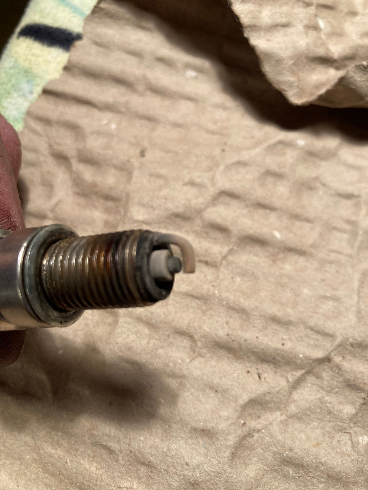

Bougies : les bougies sont déposées pour vérification. Mon pote hallucine sur al clé spéciale et le diamètre particulier des bougies. Bref elles sont déposées et là elles apparaissent légèrement marbrée ce qui indiquerait un manque de richesse du mélange. Je surconsomme et les bougies indiquent le contraire : tu vois le bordel ? Elle ne sont pas mortes loin de là mais j'ai réussi à en trouver un pack de 6 sur cyl 6 le cas échéant. Elles étaient NLA mais eux en ont pour 60 €. Elles correspondent bien au modèle de 6 (5531) et vont aussi sur M3 e30.
https://www.cyl6.com/e24/3543-e28-e24-m ... ugies.html
bougie.jpg [ 299.69 Kio | Vu 6253 fois ]

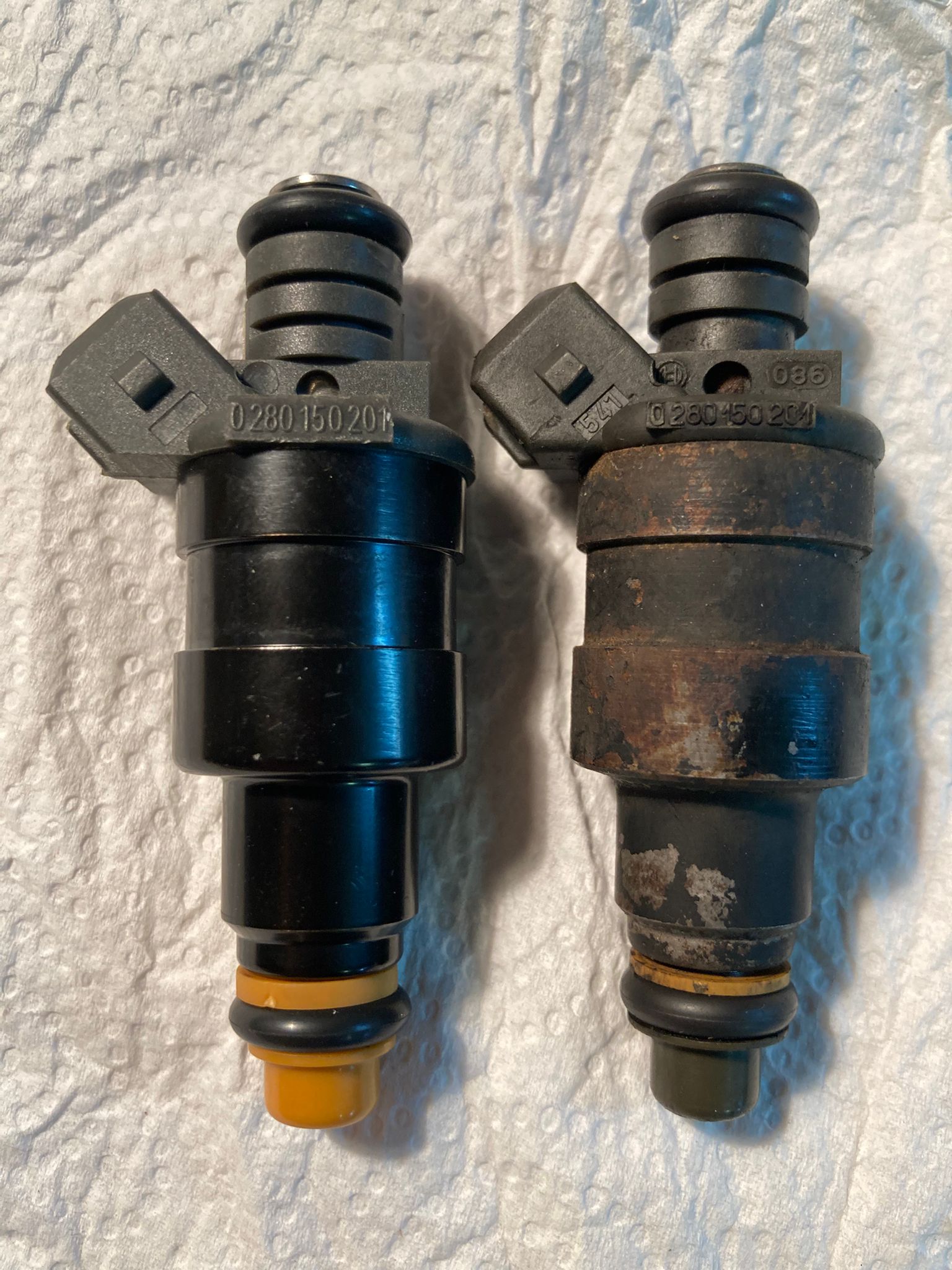

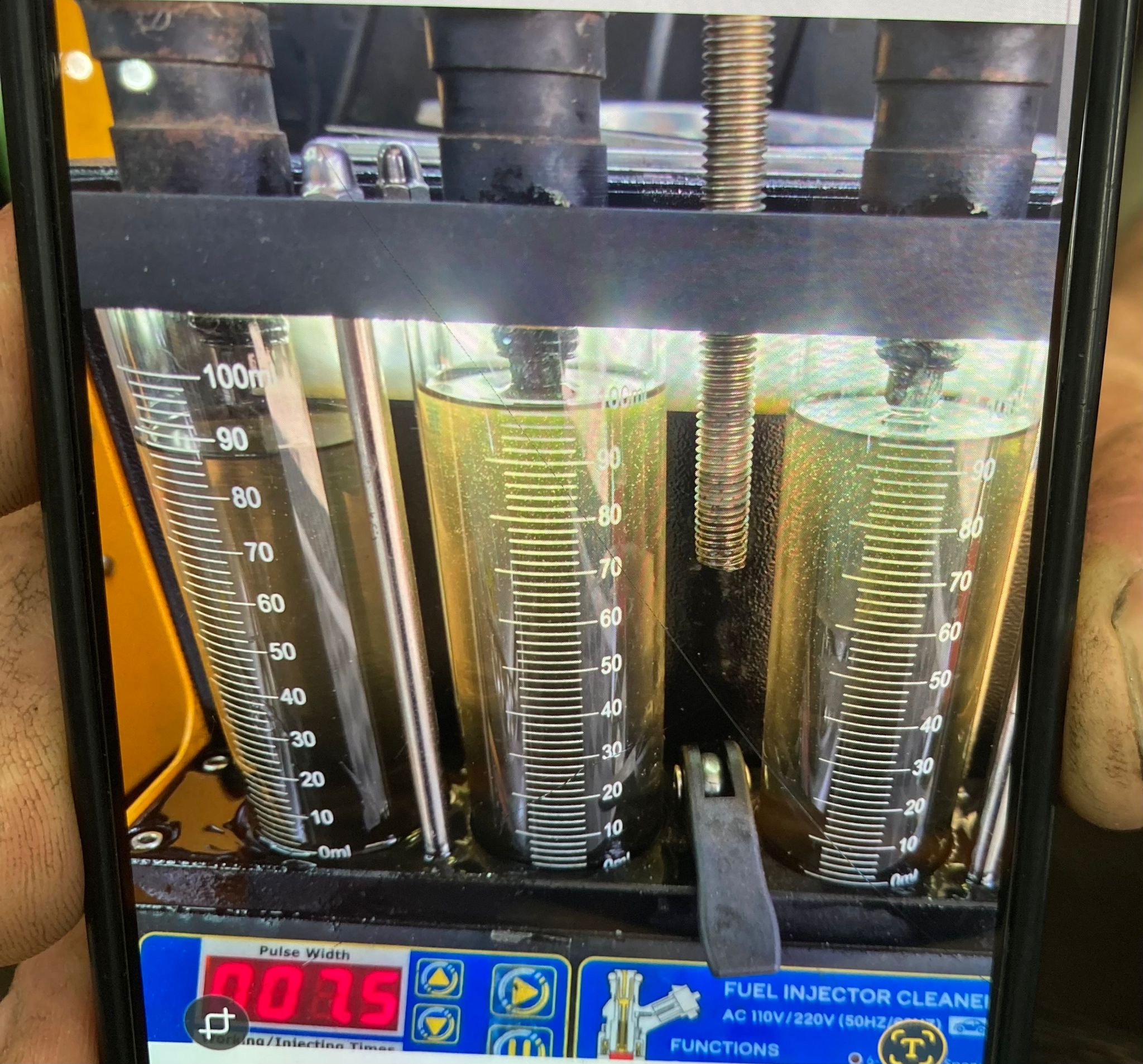

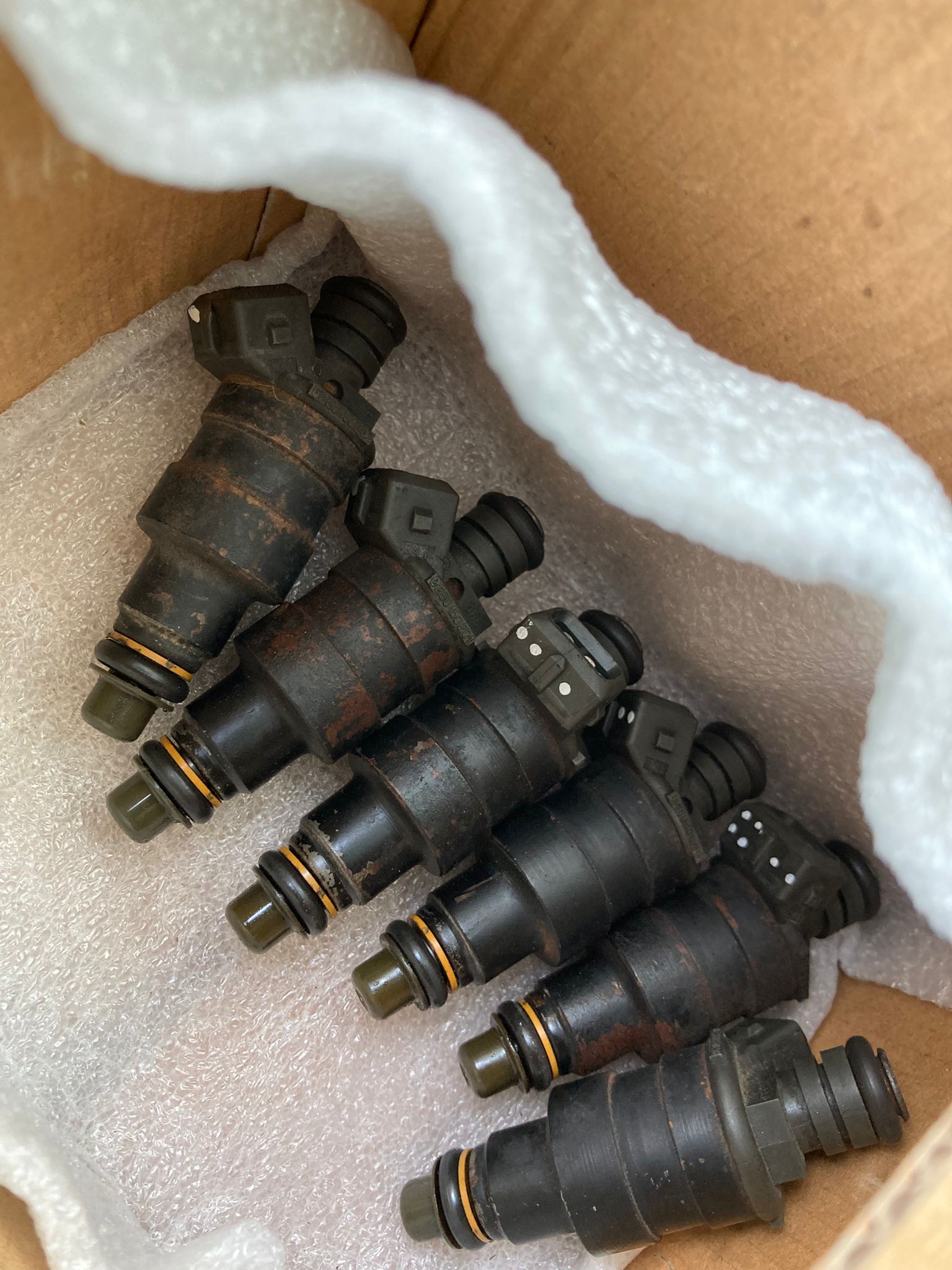

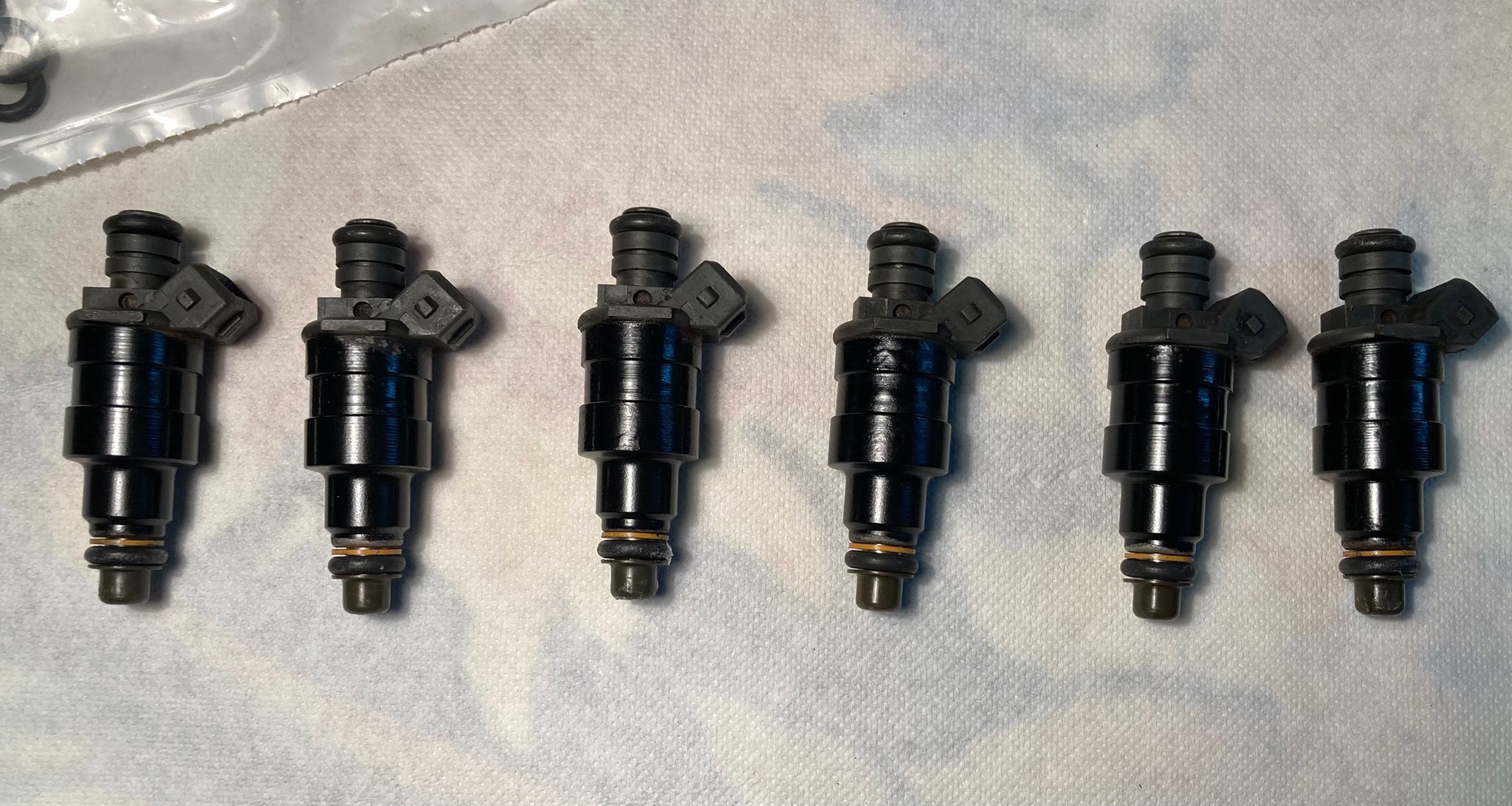

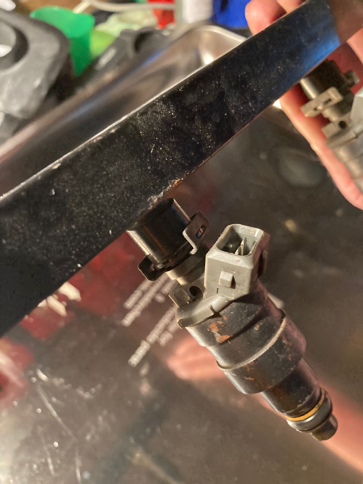

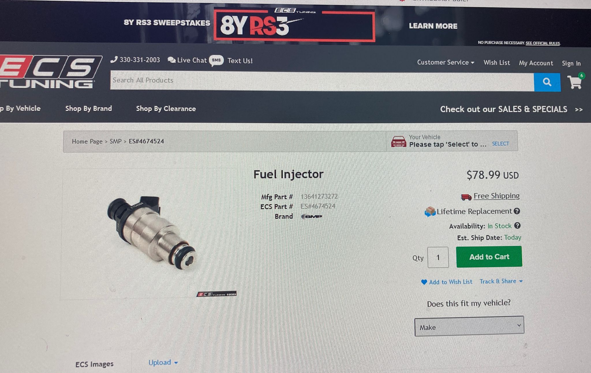

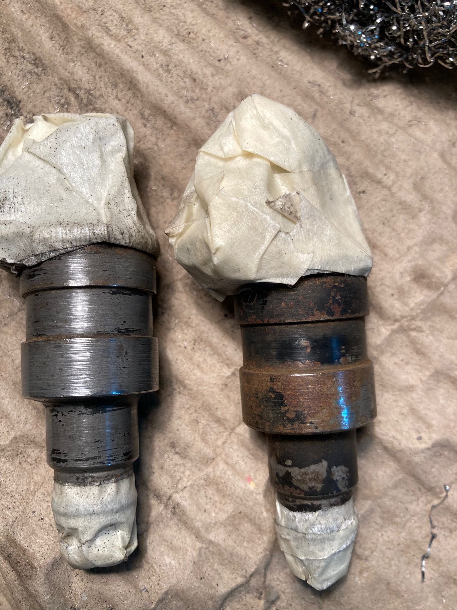

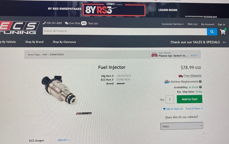

Le sujet injecteurs est clôt car apres nettoyage et test ils sont bons. Je mets les photos (de photos) que le type m’a montré de avant nettoyage. Il a pas fait apres…
Pour info j’ai regardé un peu partout pour des injecteurs et j’ai trouvé des Valeo sur Oscaro et cette même référence chez Schmiedmann au Danemark. Le fait qu’ils en proposent aussi est rassurant ?
Sinon chez Ivo Christov c’est NLA comme Bmw.
Enfin chez ECS Tunning aux usa il y en a en métal à 500€ avec les frais de port. J’ai fait des captures d’écran si ça intéresse (ou pour l’avenir)
Lien pour les injecteurs métal compatibles ECS :
https://www.ecstuning.com/b-smp-parts/f ... 73272~smq/
On va remonter ca avec des bougies neuves et la bobine neuve. La suite bientôt !

Je n’ai pas précisé mais je pense les repeindre pour faire plus propre. Ça en sert à rien mais c’est propre.
MessagePosté: 10 Mai 2025 09:54
Inscription: 05 Jan 2018
Messages: 45
Lucas je suis étonné de l état extérieur de tes injecteurs. J avais vu les miens démontés chez IDLP et ils étaient comme neufs.
Ta voiture a du rester stockée en milieu humide.
Il faut les brosser soigneusement et les peindre en cachant les extrémités et le contact électrique,et changer les joints toriques avant remontage légèrement graissés.
MessagePosté: 10 Mai 2025 10:42
C est tres probable pour le stockage ! Je vais les arranger. Merci pour les conseils :-)

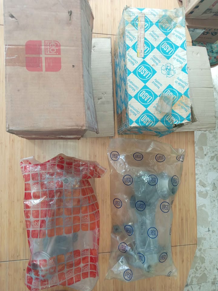

Sinon j’ai reçu une partie de la commande avec les disques de frein, les plaquettes les capteurs d’usure et le capteur pmh fae (Merci Fabrice !)
52cb35ee-890c-46fb-b584-042e4a2c7f74.jpeg [ 799.79 Kio | Vu 6122 fois ]

Suite au conseil avisé de Max (Vega) je me suis attaqué aux injecteurs pour faire du propre. La peinture ne tenait que mal et ils étaient corrodés en surface comme on peut voir. Avec de la paille de fer grosse, de la fine et une Dremel je me suis démerdé comme j'ai pu. Dégraissage, petit coup de peinture et décapeur thermique léger. Je suis content de moi même si ce n'est pas grand chose !
J'ai reçu les bougies chez BMW mais j'ai commandé d'autres joints neufs pour injecteurs pour ne pas y revenir. Donc je les attends.
Pour info je vous mets une photo d'un des six injecteur chinois que je me suis procuré il y a un bout de temps à prix cadeau. Je vais les faire tester pour voir ce que ça donne ... Ils ont la même ref. Je ne les monterais pas mais je les avais "au cas ou". Je préfère bien sûr ceux que j'ai qui sont opé.
Edit :
pour m'amuser j'ai fait une petite vidéo tuto ça fera un souvenir. Rien d'exceptionnel mais ça aidera peut être un jour !
https://www.tiktok.com/@www.lucas.e24/v ... 4529287426
1.jpg [ 424.7 Kio | Vu 6052 fois ]
3.jpg [ 364.59 Kio | Vu 6052 fois ]
2.jpg [ 468.64 Kio | Vu 6052 fois ]
MessagePosté: 13 Mai 2025 12:04
Salut oh grand Lucas :-o
W.T.F comment tu les as remis à neuf ... :shock:
j'adore tes posts ils sont tellement claires et limpides que je ne m'en lasse pas :lol:
Et oui je suis un fou passionné de Siss donc je lis tous les post du Forum comme ça, j'apprends, j'apprends :lol:
A + les :king:
MessagePosté: 13 Mai 2025 13:59
A + les :king:
Ha ha c’est sympa mais je ne suis qu’un débutant en bmw ceci est ma première bmw et ne voiture ancienne. Je découvre tout petit à petit et je note au fur et à mesure car je ne peux pas tout retenir. En plus de se faire des souvenirs ça aide les copains parfois. Ce forum old school est très moderne et très utile !
MessagePosté: 13 Mai 2025 19:49
Eh ben dis donc pour qlq'un qui s'y connais pas ... :dubi:
Que veux-tu dire par NLA ?
MessagePosté: 13 Mai 2025 21:18
Acronyme pour No Longer Available (plus dispo ou PD en français ha ha)
Tu as aussi NOS (New Old Stock) c’est à dire une pièce neuve d’époque (comme la pompe à huile que j’attends)
Sinon je suis passionné de e24 depuis petit mais sans vraiment la connaître. J’essuie encore les plâtres et reste bien à ma place face à ceux qui connaissent véritablement cette caisse et/ou ceux qui en ont eu plusieurs depuis des années. Passionné et motivé mais j’en découvre tous les jours ! Donc je reste débutant à ma manière. Apres quand je défriche un sujet particulier je vais à fond pour en faire le tour. Apres ça peut m’autoriser à en parler avec les vrais pros de la e24 qui nagent ici. Mais l’essentiel n’est pas la ce qui compte c’est la passion autour de cette caisse !!! La e24 c’est la
Plus belle la meilleure et la plus racée des caisses.
