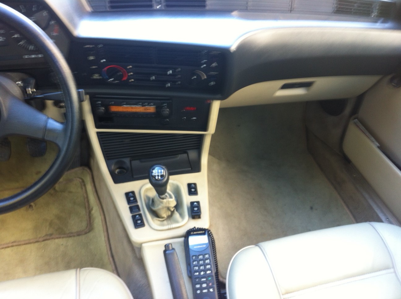

Je viens donc de sortir l'engin pour vous faire quelques photos avant qu'il ne pleuve.
Désolé, c'est de piètre qualité car fait au téléphone avec un bras en écharpe!! Mais au moins , ça peut vous donner une idée de sa finition.
J'ai déjà deux petites questions à vous poser, même si je ne pourrais pas attaquer immédiatement car immobilisé.
1/ Je voudrais remplacer mon allume cigare défectueux ( support cassé et corps complètement rouillé) pour profiter d'un GPS. Je voudrais le faire proprement.Mais je n'ai pas trouvé de manuel ou de conseil pour démonter cette console. Je n'ai pas de vis sous le cendrier, mais j'ai deux vis difficilement accessibles ( car inversées) , sous le support noir du cendrier ( coté levier de vitesse)
Je sais, pour vous, c'est certainement du grand basique, mais pourriez vous me guider et me donner une procédure?
2/ Mon antenne hirschmann 9055 ne fonctionne plus. J'ai regardé un peu lorsque j'ai changé le joint de pare boue, mais ça ne m'a pas plus aidé.
Dans les faits, l'ancien propriétaire avait fait installer un interrupteur pour actionner manuellement la montée et la descente. Tout marchait bien au début, mais maintenant j'entends un grand "clong" quand je veux l'actionner. Je ne sais pas si c'est l'antenne ou un quelconque relais. Auriez vous des idées sachant que ce n'est pas un bruit de frottement???

Belle auto, oui, qui semble très propre :pouce:
En ce qui concerne ton cendrier, ben désolé, mais il faut démonter toute la console :mrgreen:
Je l'ai fait justement pour changer l'ampoule du cendrier...!
Le plus ch...t est d'enlever (et de remettre par la suite !) l'autoradio, il faut aussi enlever la console du frein à main. Je ne saurais plus te dire où se trouvent exactement les vis, mais elles sont bien accessibles 8)
MessagePosté: 02 Oct 2015 21:27
j'ai tout démonté le week-end dernier et je n'ai pas encore eu le temps de faire un tuto avec les photos, mais en gros :
- tu démontes le balai à frein à main (juste clippé, donc en pinçant la partie basse, ça vient tout seul.
- tu démontes les 2 obturateurs rectangulaires qui sont sur la console à l'arrière du frein à main. ils sont clipés mais pour évité de faire des marques, tu baisse le levier du frein à mai, tu passes la main à l'intérieur de la console et tu pousses les capuchons vers le haut.
- tu accèdes alors à 2 vis TH (douille de 8 ) : tu démontes.
- tu peux sortir la console de frein à main.
- tu démontes le cendrier en le tirant vers le haut.
- tu relève la jupe du levier de vitesse (clippée) pour regarder dessous :mrgreen: : une troisième vis apparait, que tu démontes.
(tu en profites pour regarder l'état du soufflet caoutchouc à la base du levier...)
- tu démontes les 4 vis cruciformes sur la console qui relient la console centrale au tableau de bord : deux au bord du tdb et deux vers le fond (ouvrir la boite à gants)
- la console n'est plus fixée, tu la tire vers l'arrière de 5 à 10cm pour avoir accès aux câbles
- tu déconnectes l'ODB et le poste radio
- tu retires complètement la console.

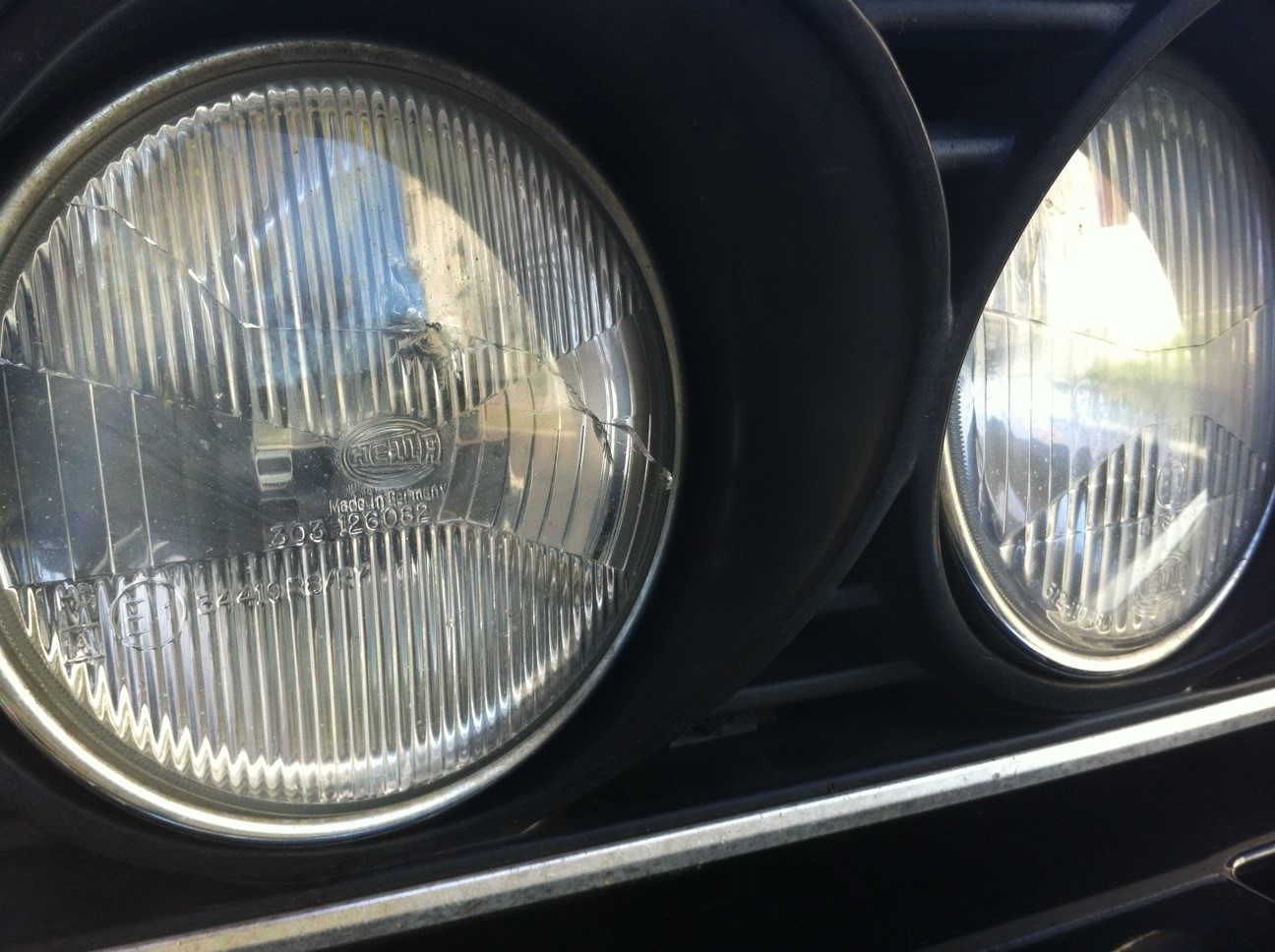

Je vais donc pouvoir reprendre mes petits travaux ( les derniers en dates étant l'allume cigare que j'ai refais fonctionner pour aller chez Marcel (merci Mika)
Maintenant , il faut que je me penche sur les optiques de phare, car j'ai du en casser le feu de route à l'aller et fendre l'autre optique. Cf photo du bloc optique avant droit.
Avant de me lancer dans les recherches d'achat j'ai regardé dans les archives du site où il est indiqué que les phares d'E24 phase 2 sont compatibles avec les phares d'E30 en phase 1.
Or un ami vient de me dire que pour lui, seuls les phares sont compatibles avec des e30 ( et e28 aussi) et que l'autre optique est spécifique aux e24.
Qui pourrait m'éclairer là-dessus? :-o

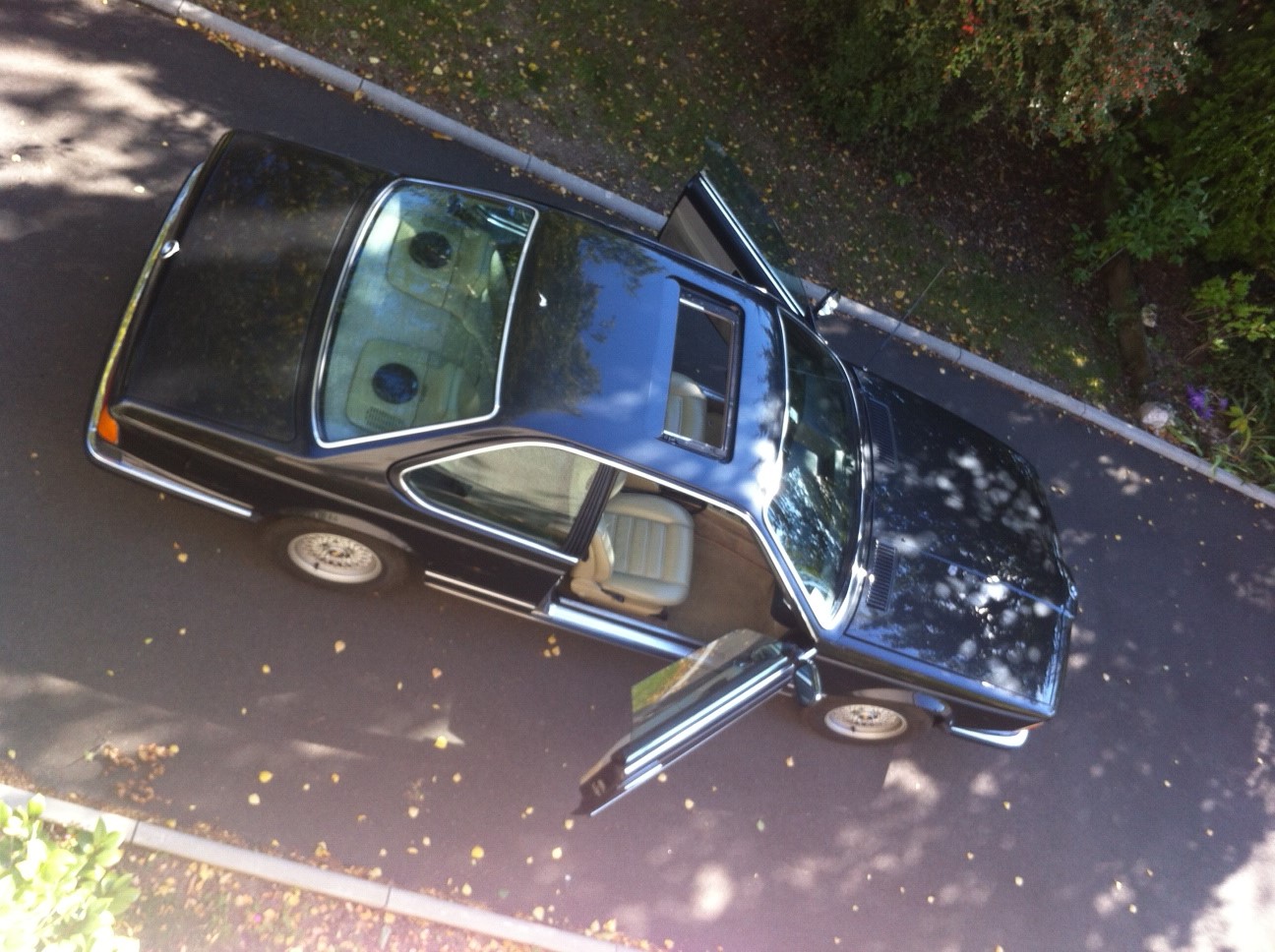

Un conseil, je vois que tu as le toit ouvrant, surveille les évacuations d'eau car si elles sont bouchées, c'est un nid à rouille.
Pour les phares , je confirme les phares de E30 phase 1 sont compatibles avec ceux de E24 phase 2 mais du moins ceux situés au centre, pour les 2 autres, il faut faire quelques adaptations sur le support au niveau du système de réglage qui n'est pas tout à fait identique si je me souviens, sinon ils sont toujours dispo chez BMW.
