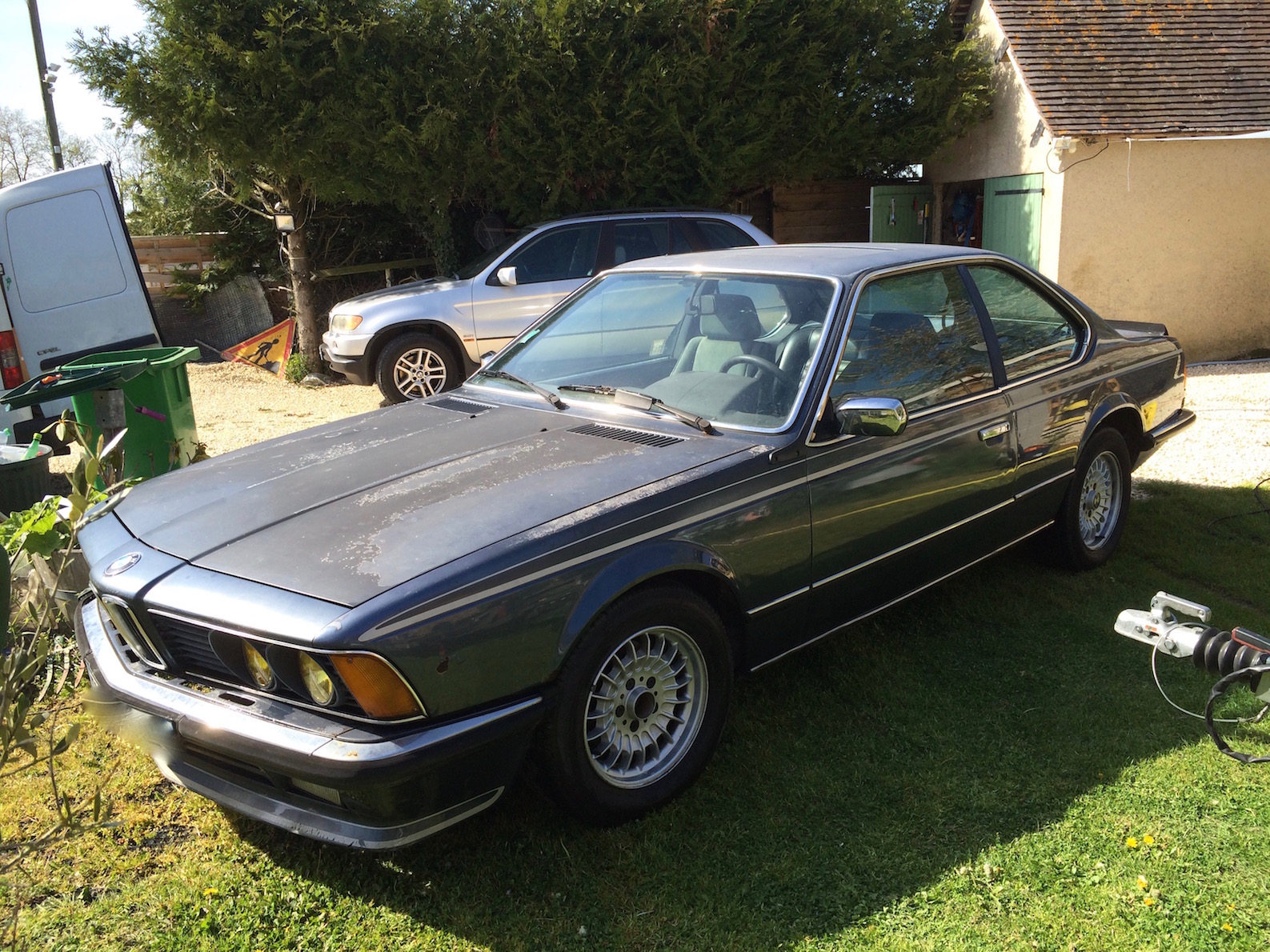

voici une photo du 628 CSIA

Bienvenue !
Du boulot certes mais un bel engin tout de même :pouce:

Bienvenue Christophe. Tu peux arrêter la cuisson :D

- Soit le bienvenu :-o
- Même si il y a du travail dessus, je trouve qu'elle a déjà fière allure !

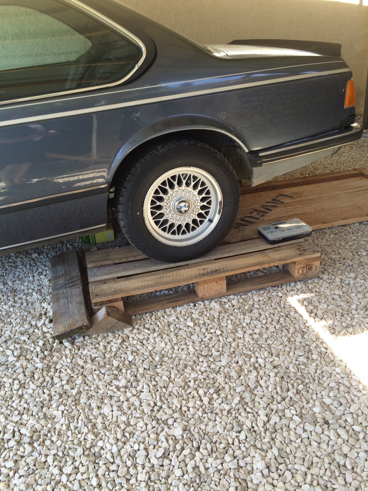

Merci pour votre accueil
une 2eme photo

ce n est pas la 628 qui etait a vendre au pin au haras dans le 61?
 Sujet du message: Re: présentation
MessagePosté: 12 Juin 2016 10:46
oui je suis allé la chercher là-bas . tu la connais?

Salut et bienvenue,
il a du travail, certes, mais tu seras encore plus satisfait lorsque ce sera fini :wink:

- Sympa aussi cette seconde photo :D

Merci pour les photos Christophe, comme le dit Guillaume ta 6 a déjà fière allure ! 8)

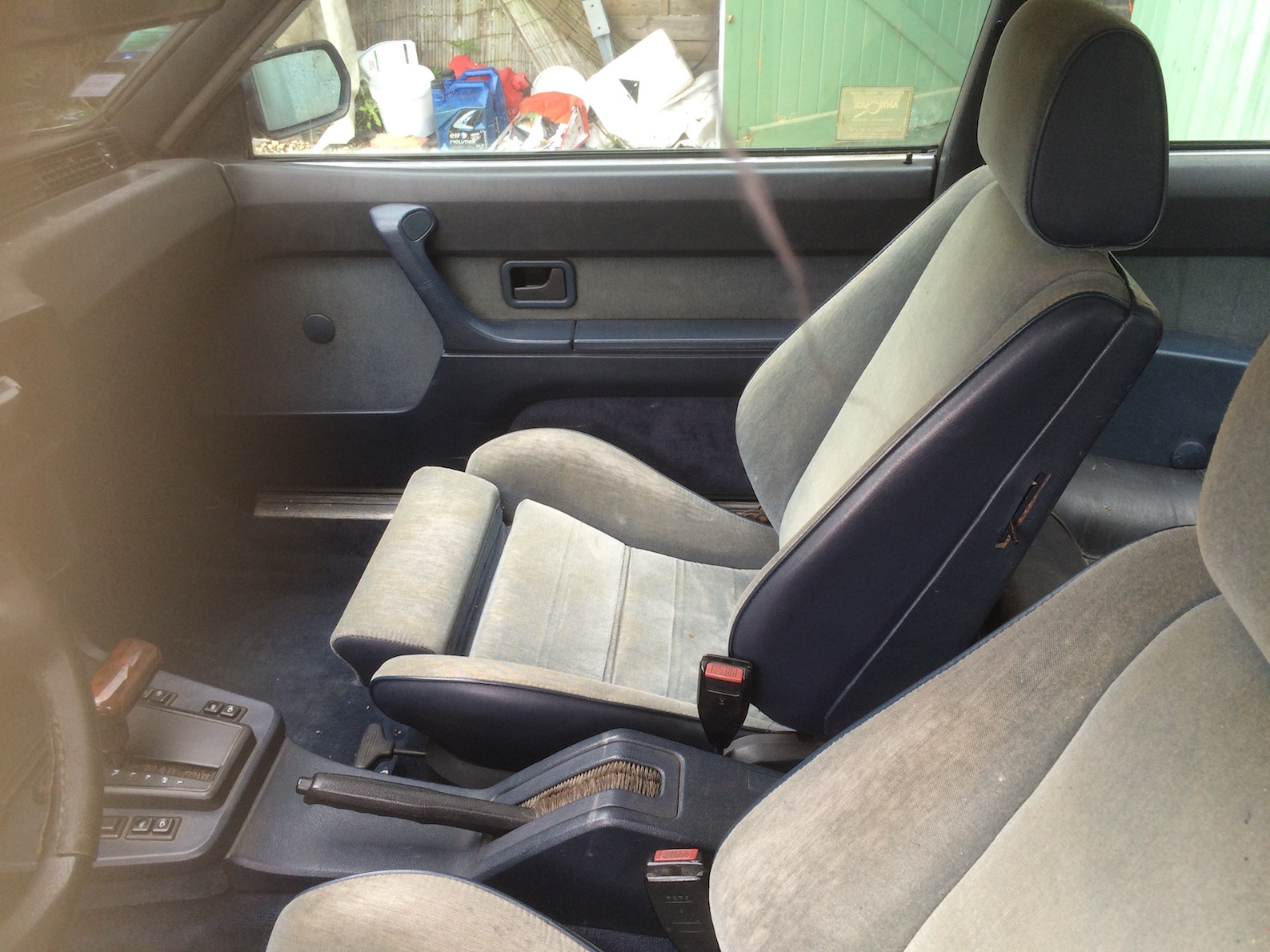

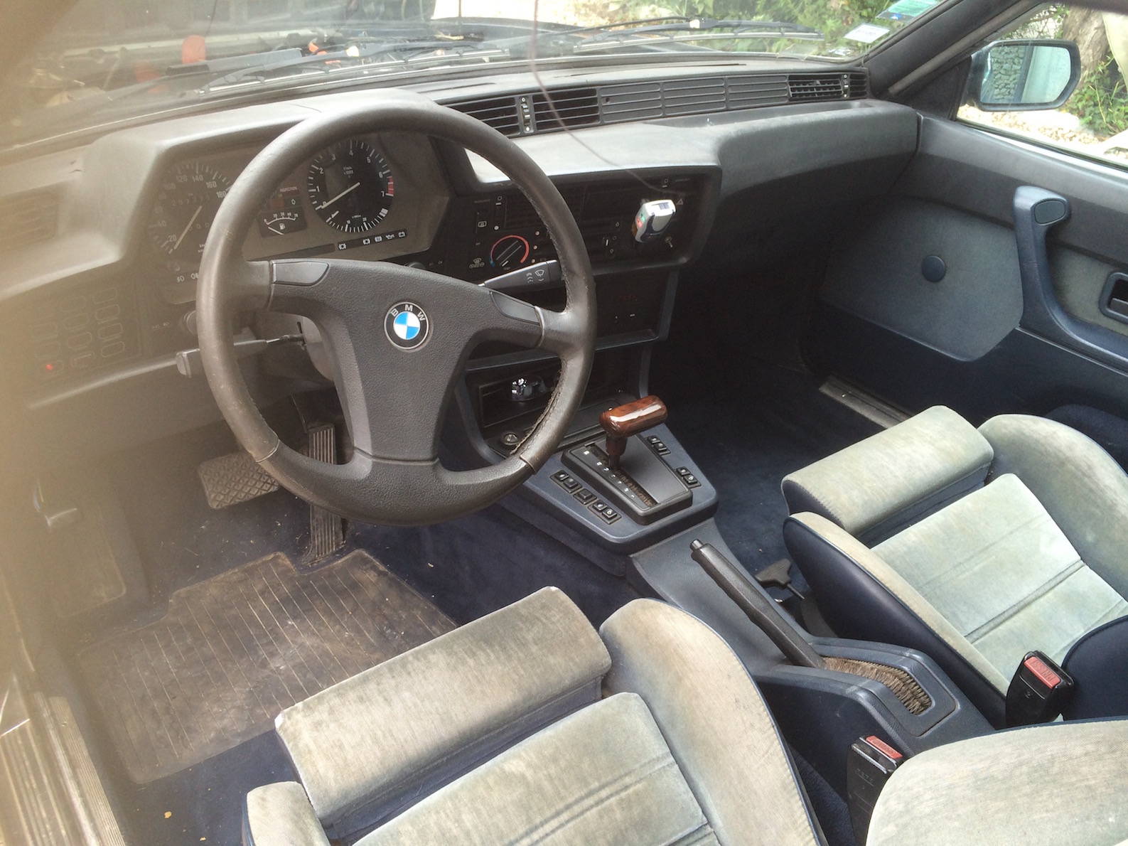

J'aime bien l'intérieur de ta 6, il est original 8)
MessagePosté: 15 Juin 2016 21:09
Inscription: 03 Fév 2016
Messages: 148
Très sympa en effet :pouce:
- 630cs de 1978 -
MessagePosté: 15 Juin 2016 21:18

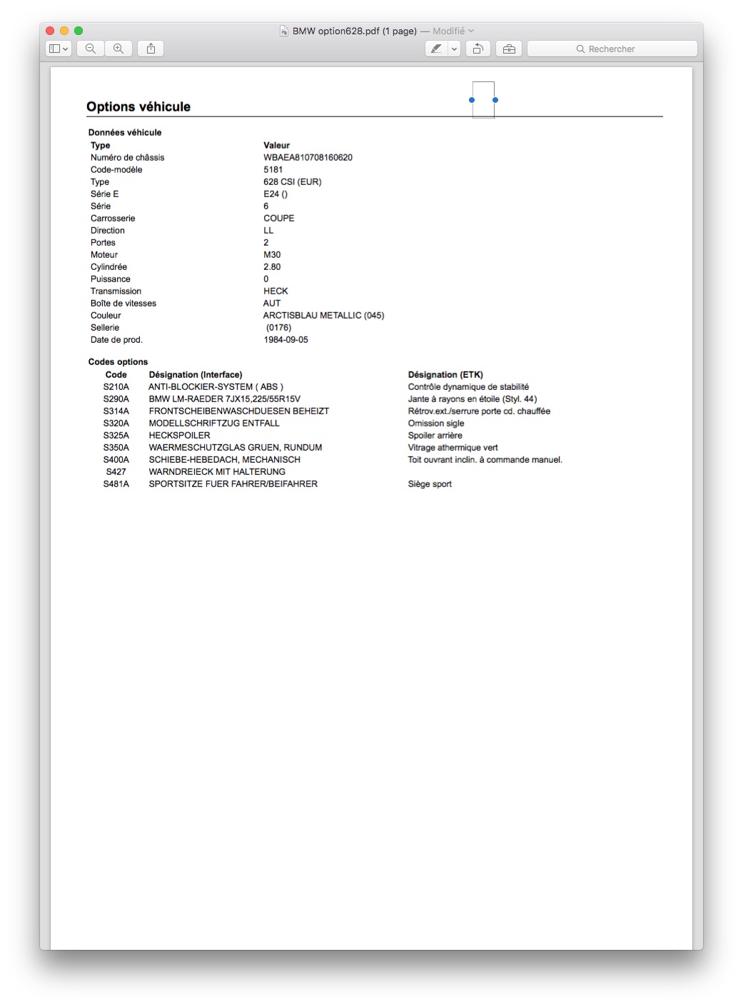

Même tissu que Breathe et moi. On dirait des Recaro mais le côté n'y ressemble pas. Siège sport ?
MessagePosté: 15 Juin 2016 22:47
- Il est sympa cet intérieur :D
- Je pencherais aussi plus pour des sieges sport.
MessagePosté: 16 Juin 2016 19:34
Oui c 'est des sièges sport d'après les options. :mrgreen:

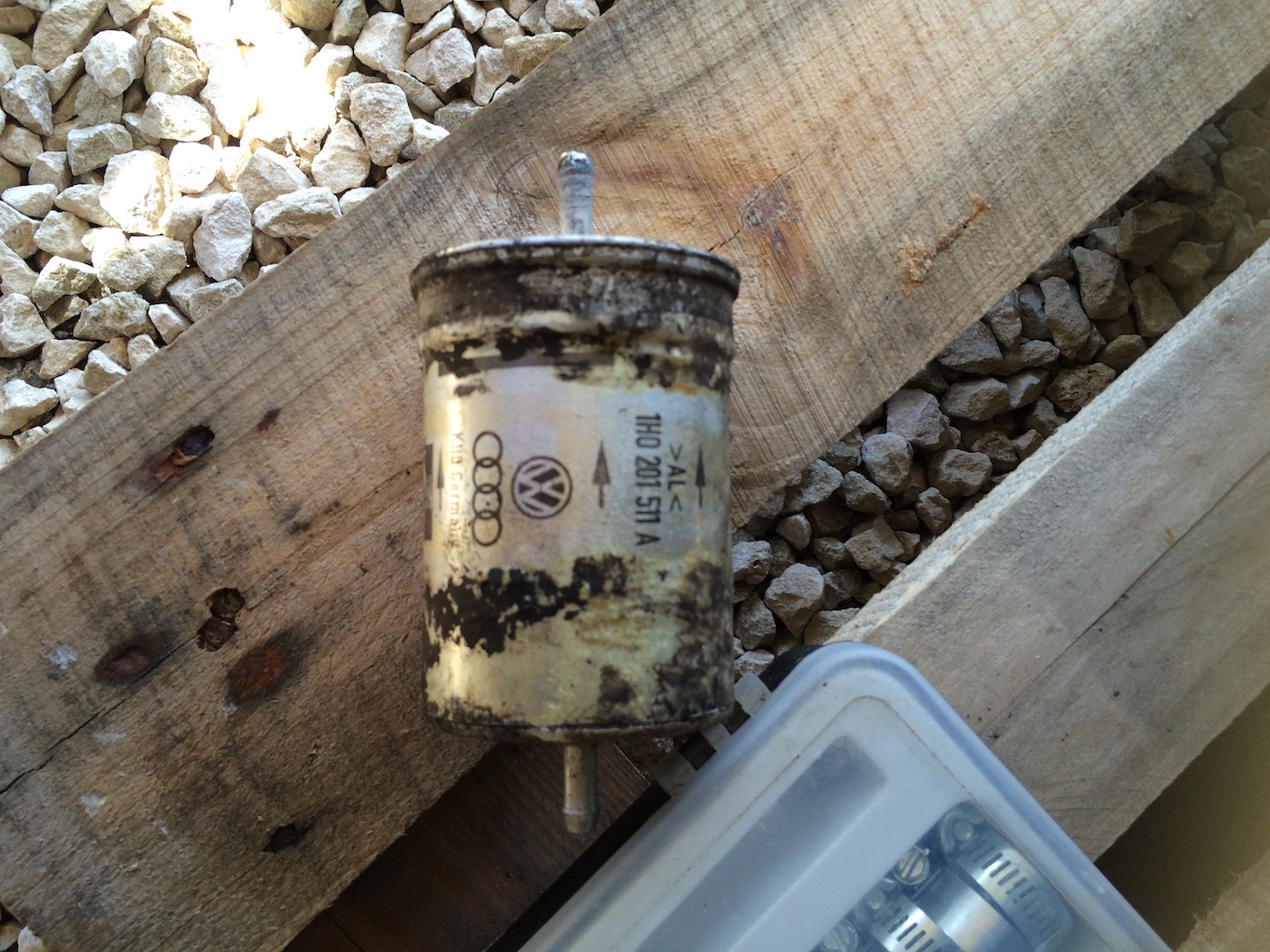

je me suis attaqué au filtre à essence . il était pas tout jeune et pas de la bonne marque !

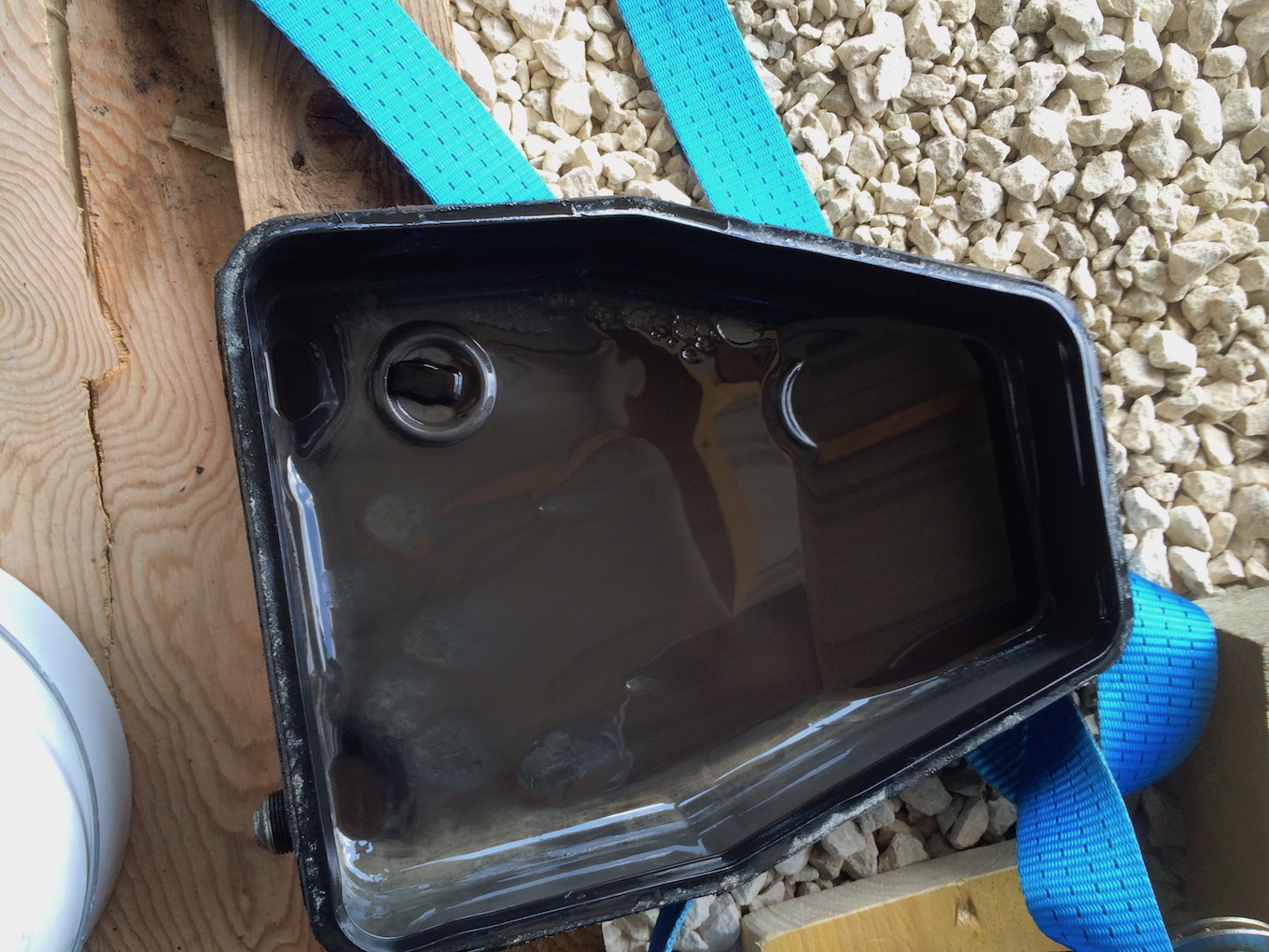

puis grace à l'excellent tuto du forum je me suis lancé à faire la vidange de ma boite auto
IMG_3788.jpg [ 225.39 Kio | Vu 27835 fois ]
huile est bien noire!

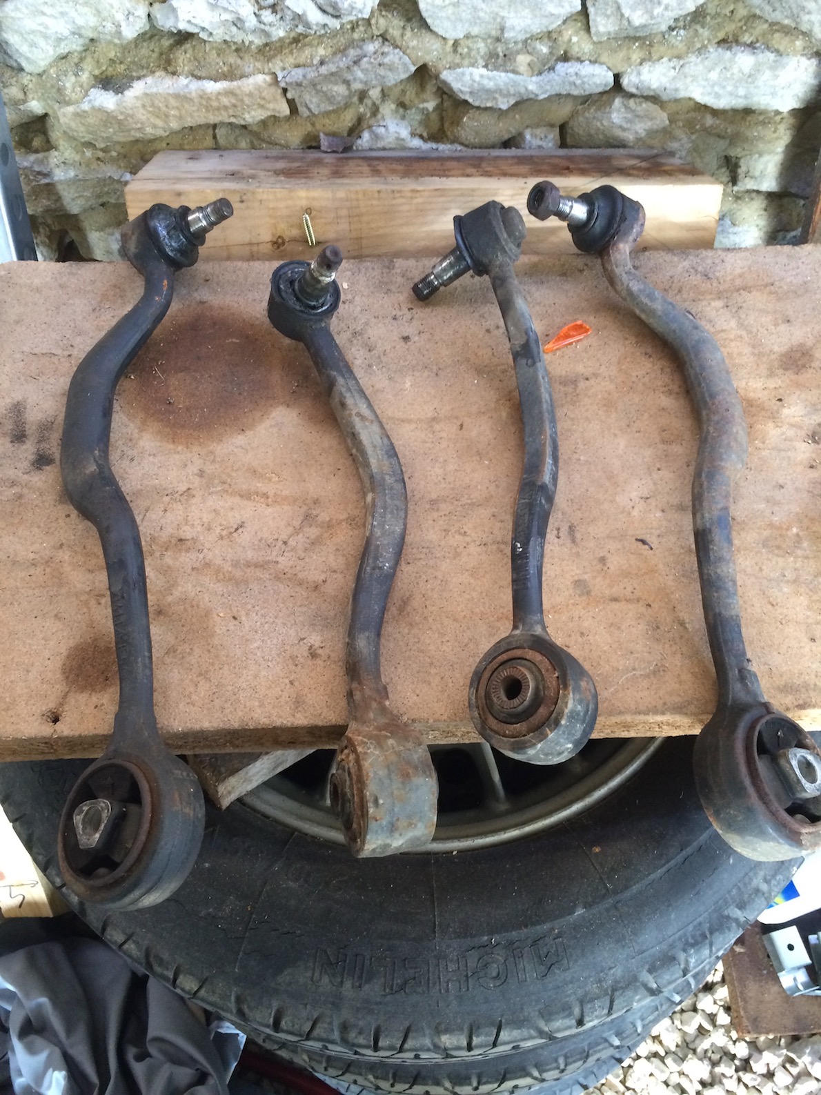

grace à un ami j 'ai pu mettre la voiture sur un pont pour changer
mes biellettes de suspension.
Sans pont je ne sais pas comment vous pouvez arriver à débloquer les boulons !
