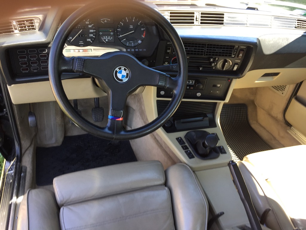

plancher 1.jpg [ 158.38 Kio | Vu 15553 fois ]
moquette 0.jpg [ 102.34 Kio | Vu 15553 fois ]
 Sujet du message: Re: Ma 3ème 6 : 628 csi de 86
MessagePosté: 09 Avr 2017 19:15
C'est la grande lessive ! :lol:

Salut Marc,
oui grand nettoyage et tout est remonté, c'est vraiment plus propre, plein de petites pièces remplacées et ça fonctionne.
Le réglage du moteur, suite à une énorme révision, effectué par Thierry change tout. Que du bonheur.

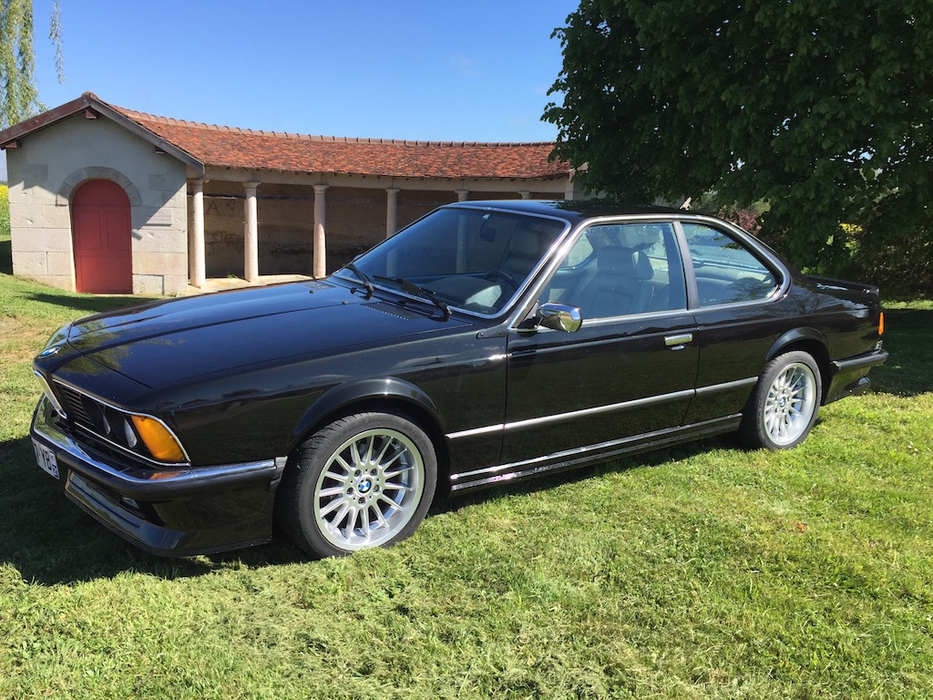

photo avant démontage kit M et jantes 32
IMG_1380.jpg [ 319.99 Kio | Vu 15360 fois ]
MessagePosté: 20 Juin 2017 17:15
photos aujourd'hui
IMG_1406.jpg [ 176.7 Kio | Vu 15360 fois ]
MessagePosté: 20 Juin 2017 17:16
exterieur
IMG_1850.JPG [ 345.4 Kio | Vu 15359 fois ]
MessagePosté: 20 Juin 2017 17:54
Inscription: 12 Aoû 2016
Messages: 508
Superbe ! Je préfère comme ça ! :10:

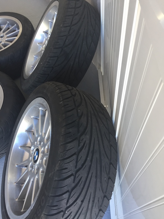

les jantes style 32 sont en vente
IMG_1480.JPG [ 228.3 Kio | Vu 15354 fois ]

MessagePosté: 20 Juin 2017 20:14
Je la préfère ainsi qu'avec le kit full et les jantes de E39 :10:
Même si elle était déjà belle. C'était un autre style
