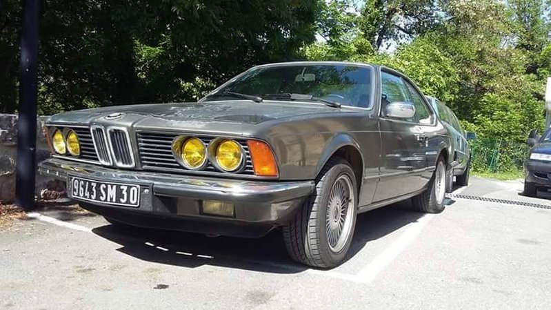

Bonjours à tous .

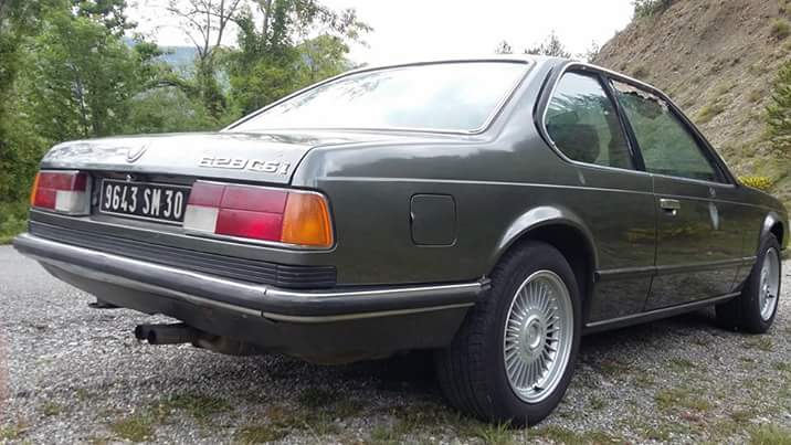

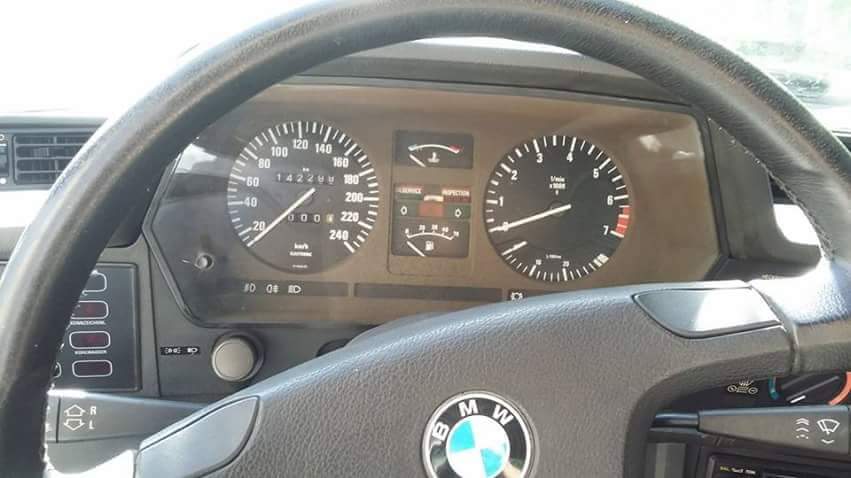

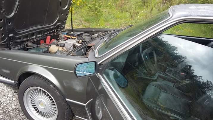

Pour commencer je me présente. Philippe, 19 ans, habitant des hautes alpes, je suis cuisinier et passionné de mécanique, j'ai possèdais de nombreuses motos d'enduro... puis me suis réorienté sur la restauration /remise en etat d'un fabuleux coupé bmw, grande GT et star des années 80 ( selon les " anciens ", car moi personnellement je n'étais pas là à cette époque haha )
Bref on passe au véhicule, acheter il y a 3 mois vers grenoble, 144k km, mécanique impeccable, gris delphyn, jupe arrière rouillée superficiellement, bas de caisse à inspecter rapidement, intérieur cuir noir impeccable ( mais sièges avants pas terrible ), de très très nombreux points à revoir, la voiture fut arrêtée 10 ans dans le sud de la France ! Tout est desséché !
Pour l'instant :
Réfection des 4 etriers
Circuit de freinage complet neuf ( passer au dot 4),
Pompe à essence neuve,
Vidange de tout les fluides, huiles, inspection complette.
Jante de Bmw style 4 en 16'' ( en plein polissage )
A suivre :
Circuit de refroidissement à détartrer, pompe à eau, durite et thermostat neuf.
Remplacement émetteur/flexible/récepteur d'embrayage.
Remplacement de l'antenne/remise en état de l'autoradio.
Traitement reservoir Restom.
Echappement neuf Walker.
Système de fermeture de porte mal traiter donc qui ferme mal.
Peinture comportement moteur + carrosserie complète.
Réfection des joints de porte, vitre.
De nombreuse panne électrique à voir ( ventilateur clim qui tourne des le branchement de la batterie, faisceaux électrique de l'antenne bidouiller.. )
Fuite d'essence quand le plein est fait.
Changement des triangles/barre stabilisatrice/silentbloques défectueux.
Traiter, rafraichir sérieusement l'intérieur.
Jeux aux culbuteurs.
Rémise en état du conteur.
Traiter la rouille à de nombreux endroit ( bac à batterie, évacuation d'eau, face avant, jupe.
Et une très grosse quantité de bricoles à réparer et de surprises à surmonter ( vous vous en douter bien )
Etc etc....
En bref, je suis parti d'une base assez correct nivau mécanique, pas top en terme de corrosion ( mais ça va car tout est superficielle ) et une voiture avec un intérieur à rafraîchir !
FB_IMG_1465267600038-1.jpg [ 310.93 Kio | Vu 24267 fois ]

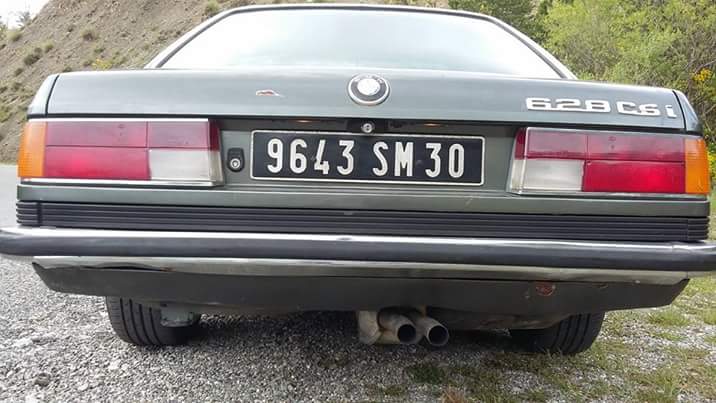

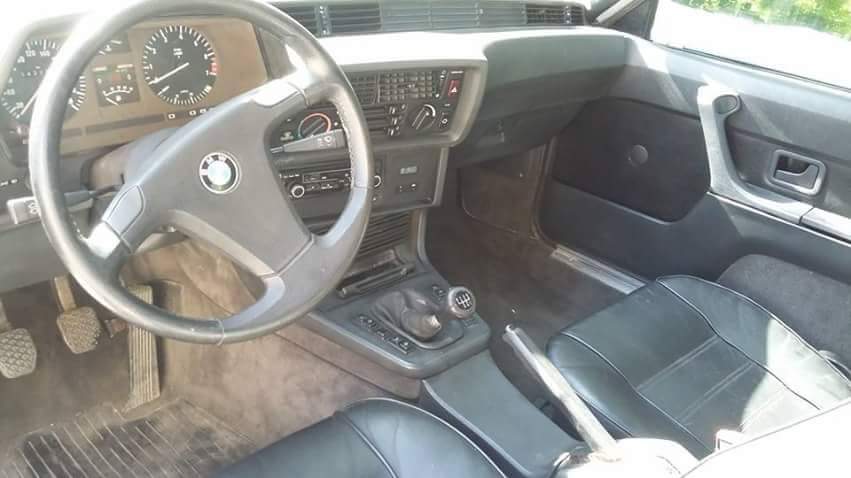

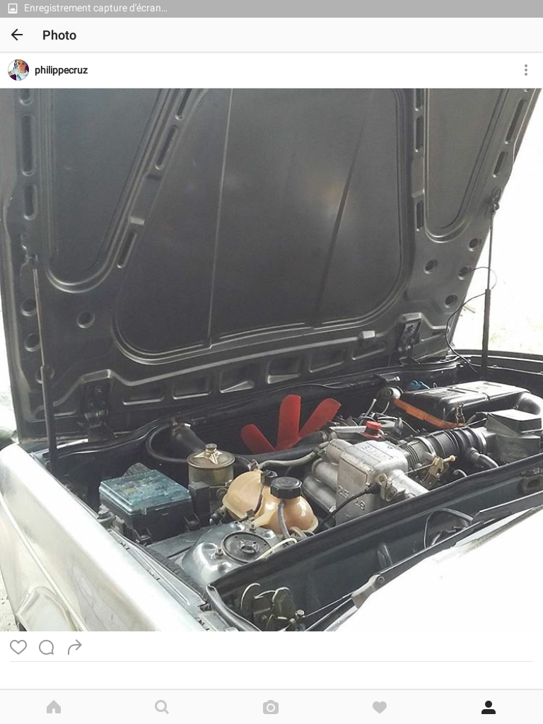

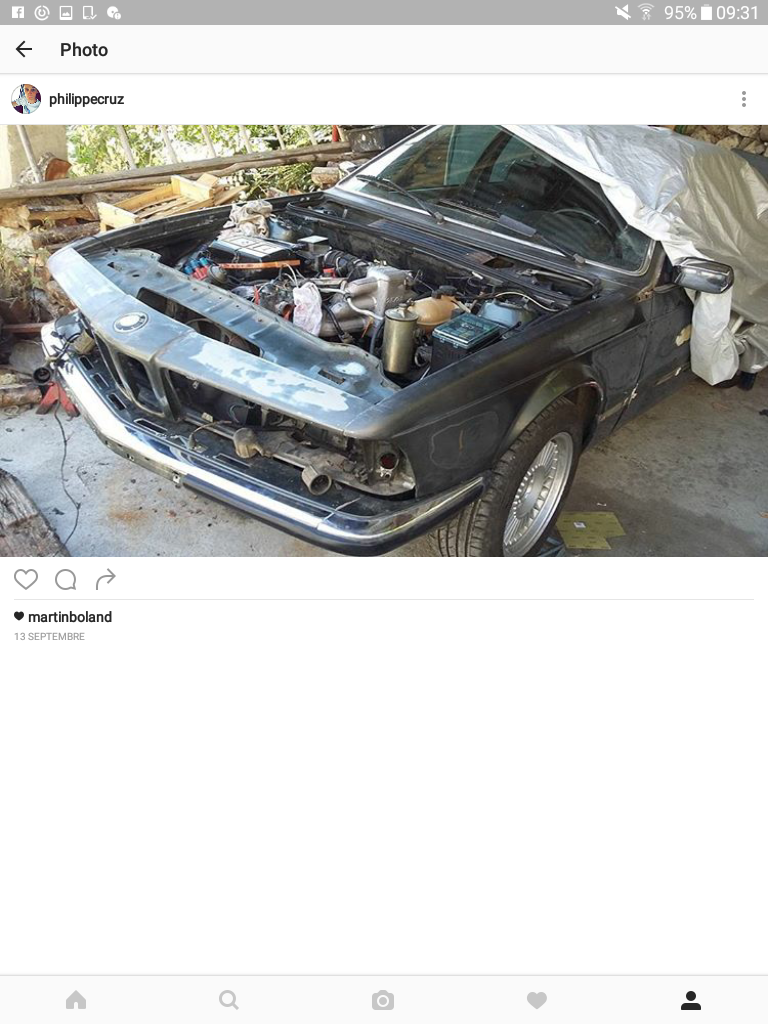

Des photos à l'achat ! Et une fois un bon nettoyage fait !

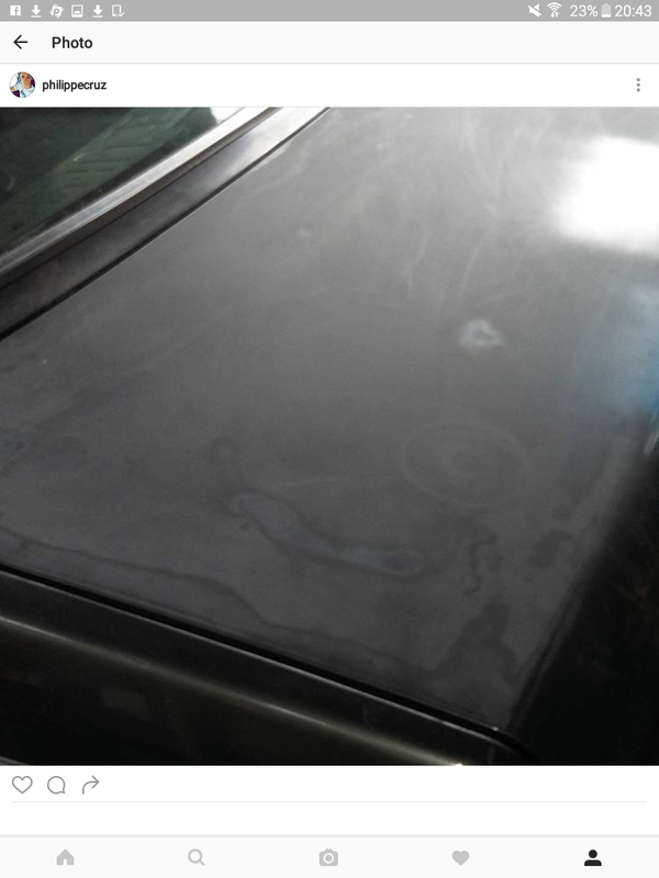

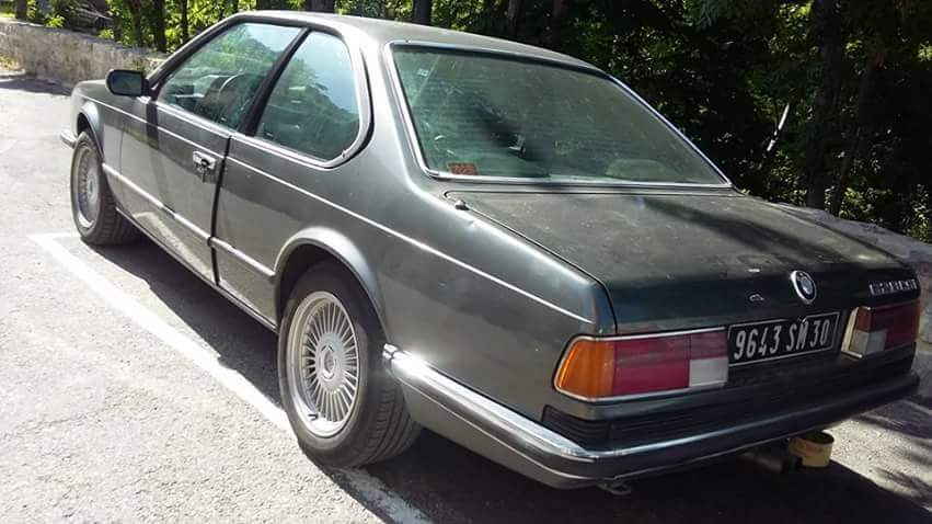

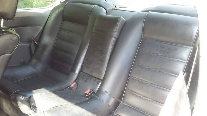

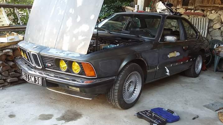

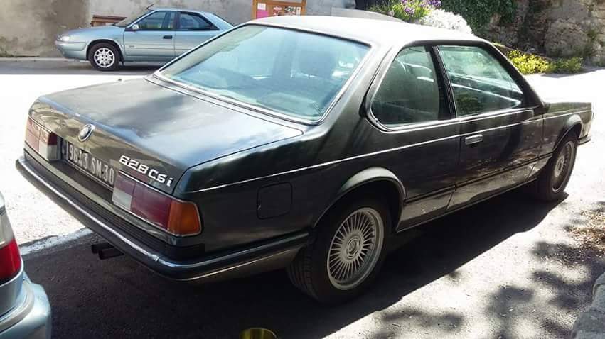

Sa demi calandre noir et sa peinture grillée qui s'effrite en passant la main..
le LDR est d'origine, la carrosserie présente des impactes, le velours de la plage arrière est abimé, les sièges en cuire sont secs, les rétros ont étaient remontés avec du frein filet et des visses inadéquates, le support de par soleil se fait la belle, de la vieille essence était présente, le par choc arriere est emboutie, etc..
C'est donc après quelques discussions avec mon père, pas mal de réflexion ( même beaucoup ) et quelques négociations avec le vendeur que j'obtiens ma 628 ! :dubi: :dubi:
A ce jour la 6 a bien changer ( heureusement ).
Rémise à neuf des 4 étriers qui étaient complètement grippés, pompe à essence neuve, rincé et remonté le reservoir, j'ai démonté quelques éléments extérieurs, vidanger chaques fluides/remplacé chaque filtre, inspecter sous les moquettes, les plaques insonorisantes, vérifier le planché( sain ) mon coffre est propre, les tourelles d'amortisseurs sont nickels ..
Mon 6L pourra donc bientôt ronronner dignement sur nos routes !

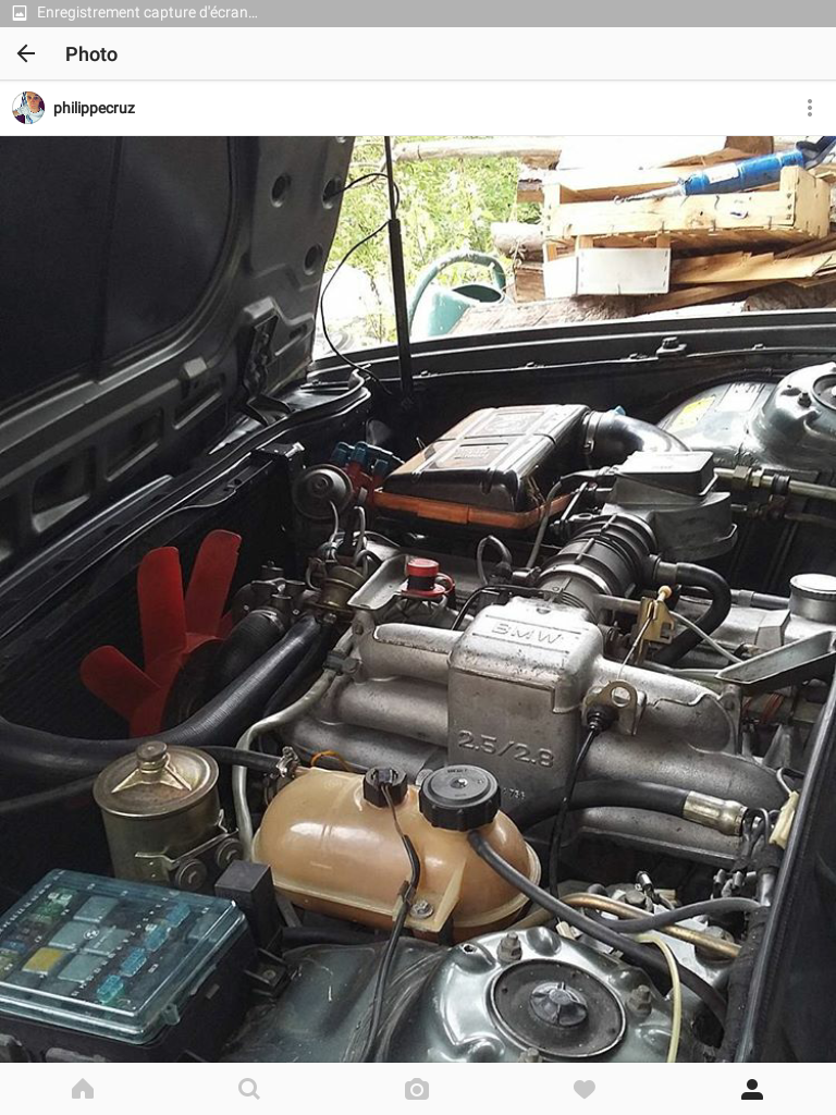

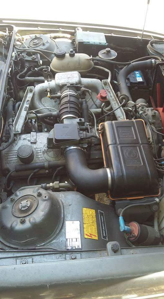

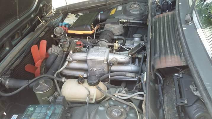

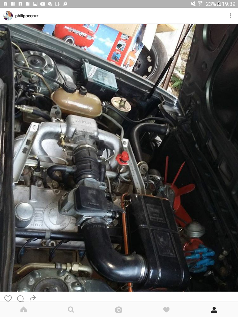

Des photos une fois le moteur remis en route, la petite révision de celui ci, la vidange de tout les fluides effectués, et le système de freinage est neuf ( un garagiste a réalisé la réfection des 4 étriers, le remplacement des six flexible de frein, et la purge du liquide.)

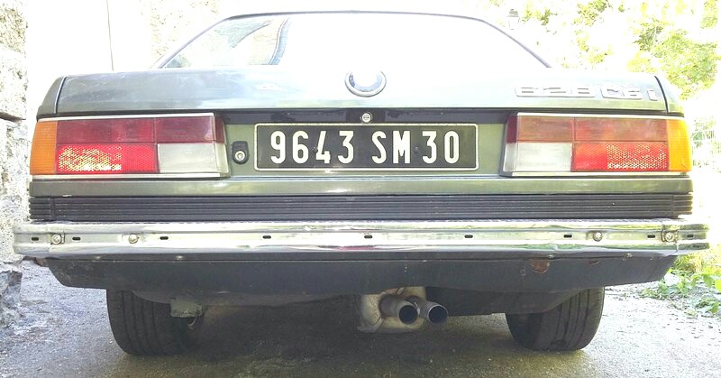

Comme visible sur deux de ces photos, le par choc arriére à était redressé, un boulot assez long mais très intéressant, au final je pense m'en être bien sorti avec des calles en bois et un marteau

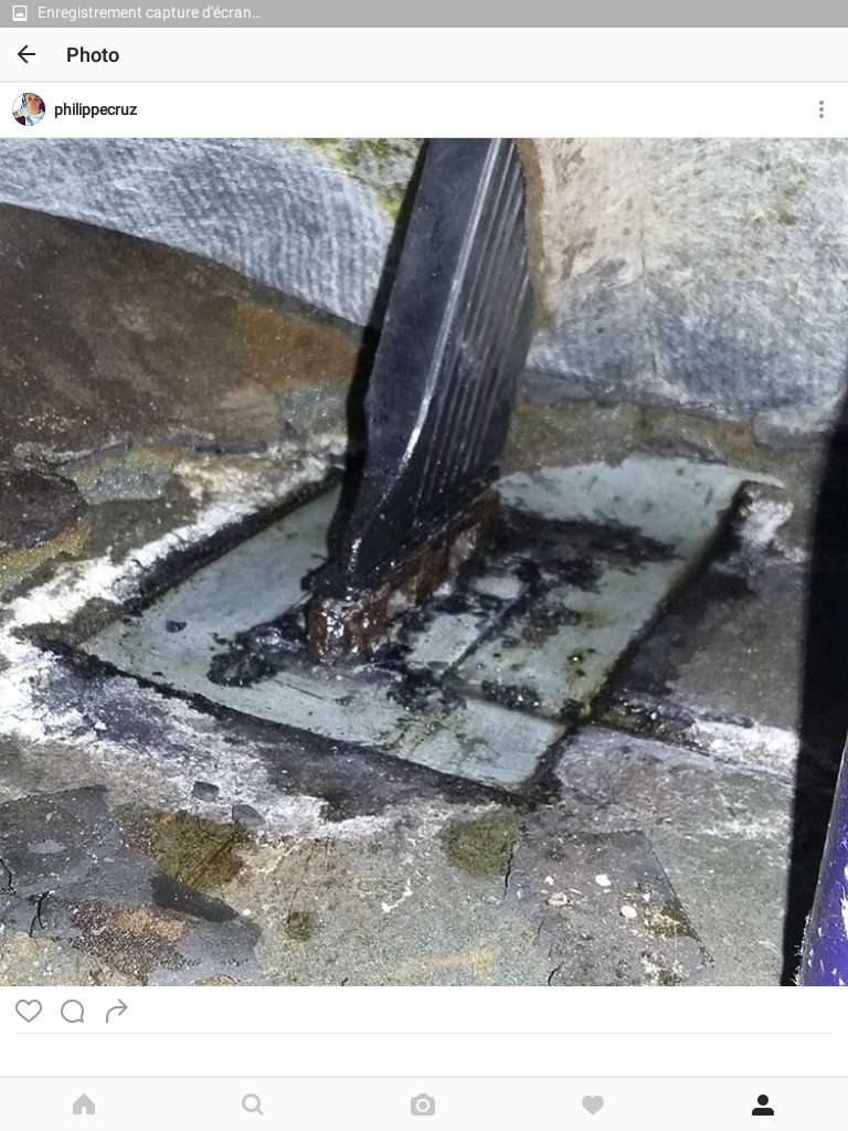

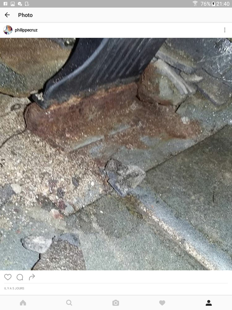

Aujourd'hui traitement de la pédale d'accélérateur au destructeur de rouille julien, puis application du rustol.
Produit dont je n'est jamais était déçu.

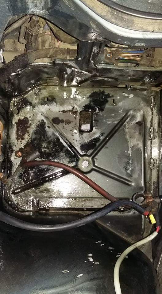

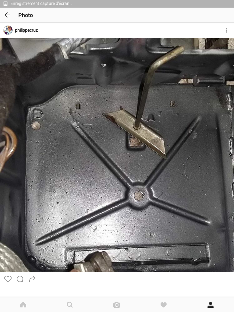

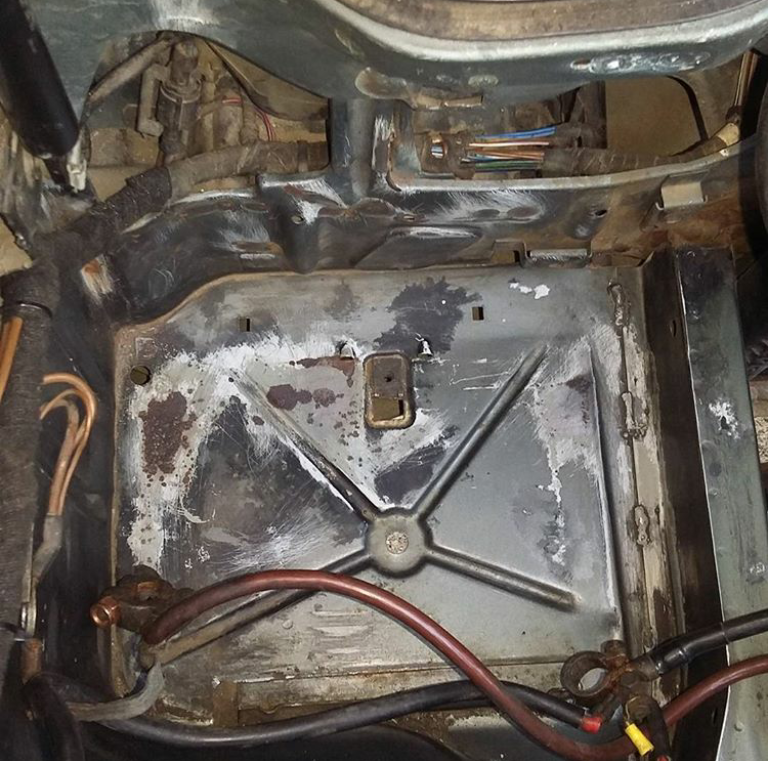

Une peinture neuve pour la bac a batterie, l'ancienne était bleue claire et avait très mal était appliquer, causant l'oxydation.. ils avait même peint le radiateur dans la foulée 😈😈
Donc décapage, traitement chimique complet, 2 couches de rustol (4 jours d'intervalles entres chaques application), puis peinture final avec un vernis dit " résistant à touts types d'acides et d'hydrocarbures"..
Conclusion : il est très épais, rugeux, semble avoir créé une grosse couche protectrice.

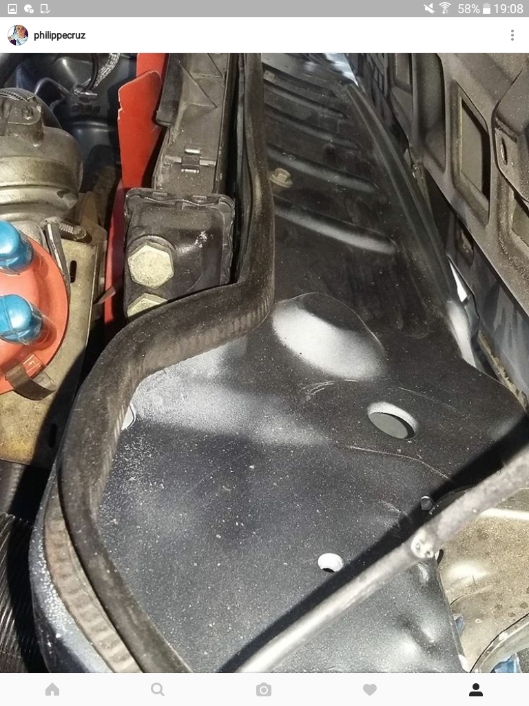

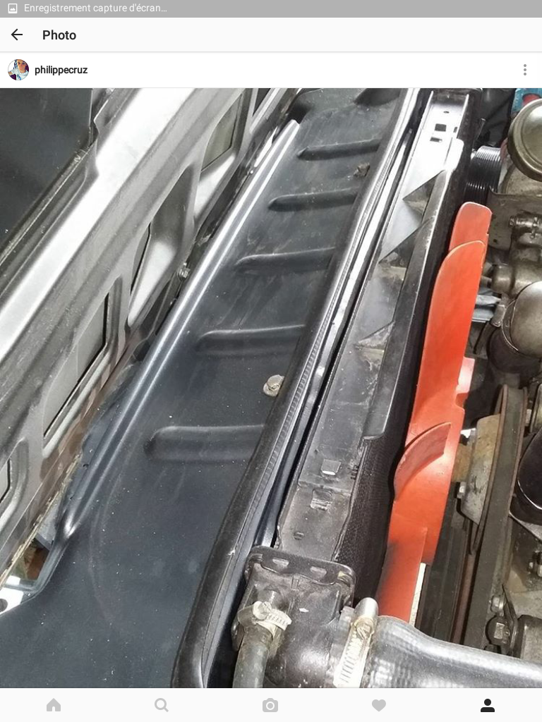

Le support du capot à aussi était poncer, traiter et peint comme à son origine. J'ai par la même occasion sortit le radiateur et l'es detarté à grande eau ( un grand moment dont je me souviendrais ).
J'ai bien sur repeint le support en tôle que le maintien, autour du radiateur, ainsi que toute la partie intérieur du nez, la peinture était verte foncer ( ????? ) de mieu en mieu cette 6 👍👍

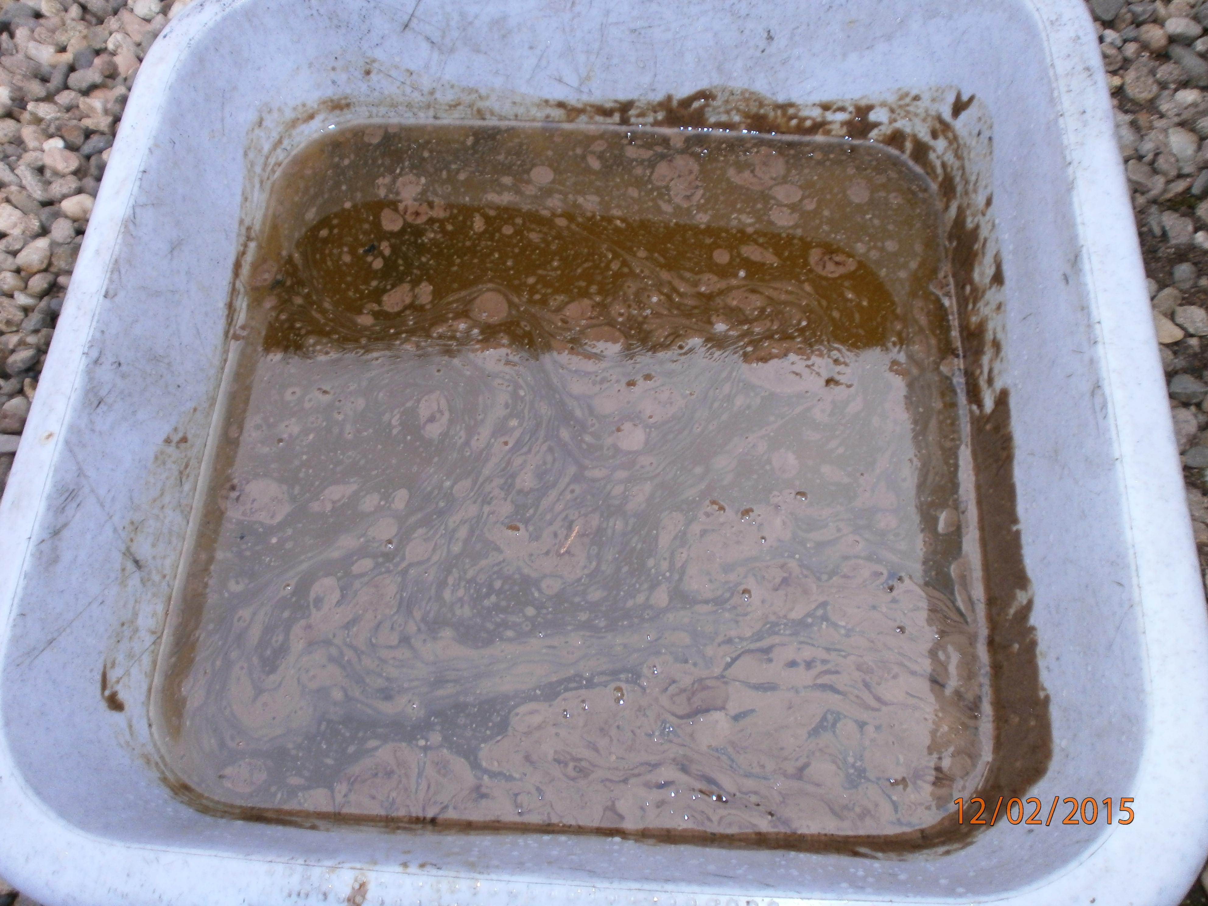

Puis voici une petite photo de mon liquide de refroidissement, une petite trentaine d'années 😂😂
( c'est bien-sûr un équivalent )

Gros dégraissage du moteur pour y voir plus clair.
Screenshot_2016-09-20-19-39-56.png [ 870.3 Kio | Vu 24351 fois ]
Screenshot_2016-09-17-20-43-53.png [ 953.5 Kio | Vu 24492 fois ]

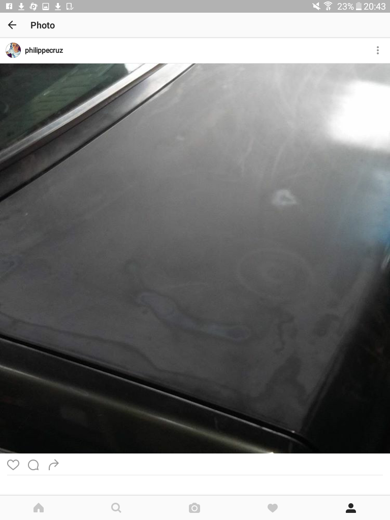

Et commencer le ponçage de la malle, simplement pour me donner une idée du boulot, Voilà voilà !

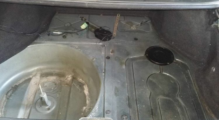

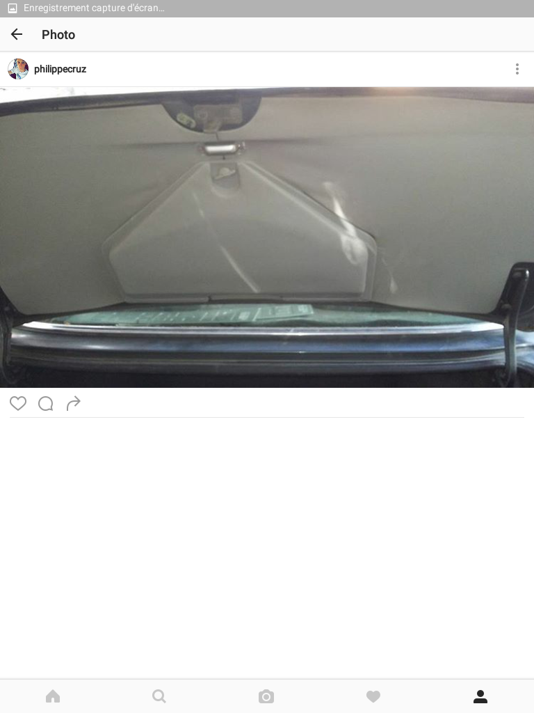

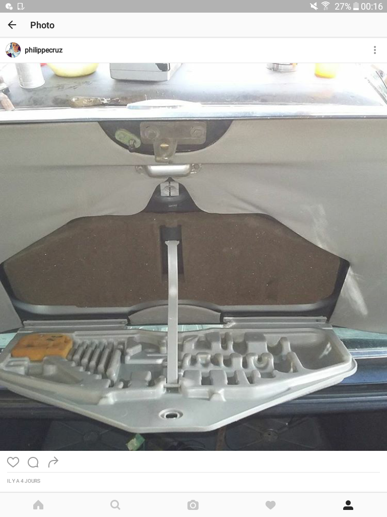

Lavage intégral du panneau intérieur du coffre+boîte à outils ( ne vous fiez pas au tâches blanches, ce n'est que le soleil )

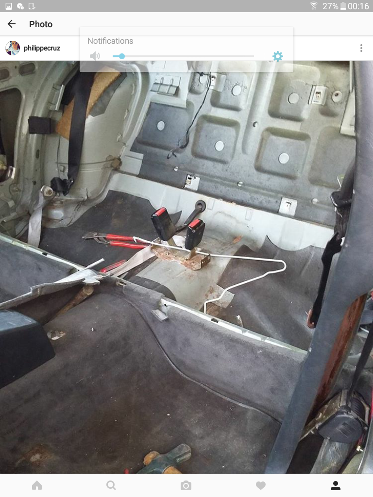

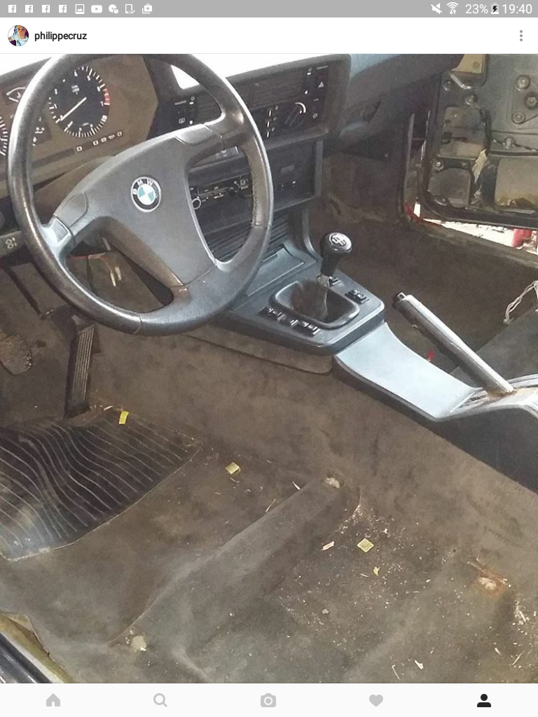

J'ai retirer tout les éléments extérieur et dégarni ( assez délicat, surtout les chromes des déflecteurs d'airs )
Puis l'intérieur y est passer aussi, j'ai bien sur scrupuleusement chercher de la rouille : RAS 😌😌
La trape de visite côté conducteur est enfoncer vers le haut, je l'ai redressé puis étanchifiée

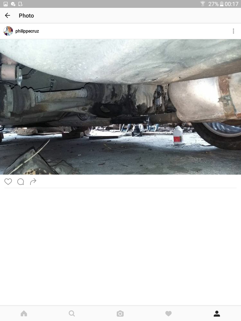

Une petite vidange du pont ( bien content car aucune limaille ), oui, il est sacrément crade.. mais tout semble sec, à vérifier par la suite et après un nettoyage haute pression
Screenshot_2016-09-20-00-17-09.png [ 415.02 Kio | Vu 24396 fois ]

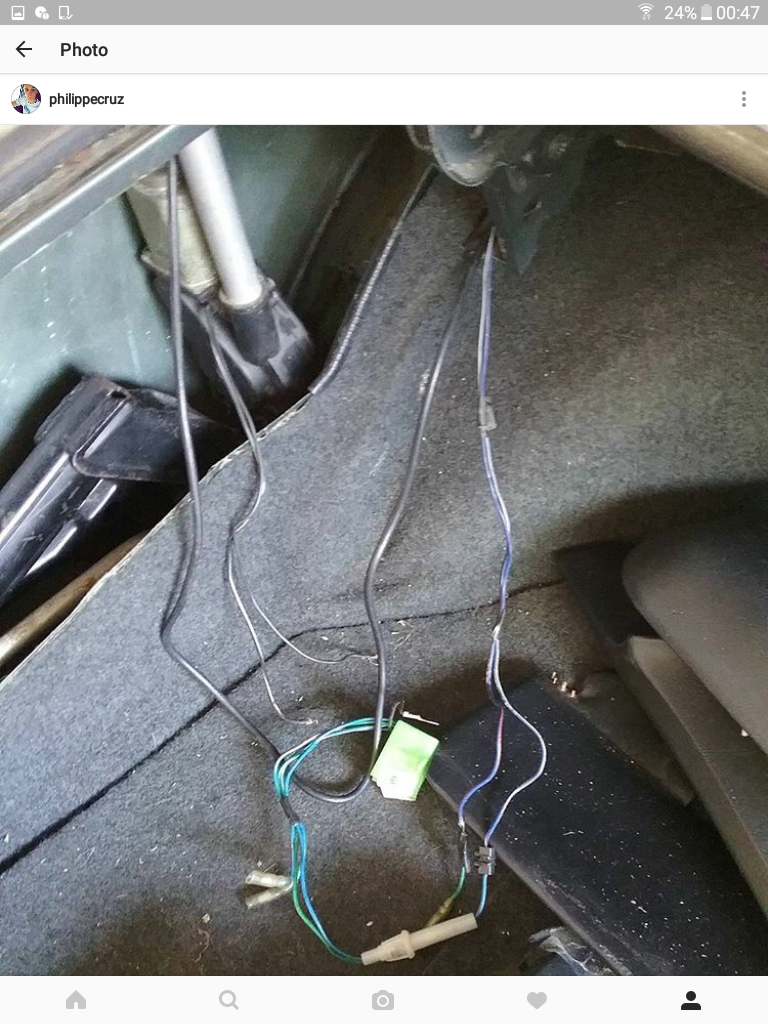

Me suis rapidement penché sur mon faisceau d'antenne..
Screenshot_2016-09-20-00-47-15.png [ 929.6 Kio | Vu 24392 fois ]
