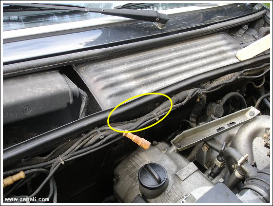

1- ou je pourrais trouver le VIN (je nai que la plaque ou il y a le numéro de châssis)?

MessagePosté: 30 Déc 2019 18:28
salut ,
le numéro de chassis est frappé sur la tôle entre le moteur et l'habitacle :-o
E4746E0A-D34B-4EDB-8C1E-48F623291077.jpeg [ 166.5 Kio | Vu 6495 fois ]
MessagePosté: 30 Déc 2019 18:56
Sois le bienvenu.
En attendant une présentation plus détaillée, tu peux trouver ton N° de VIN (ou de série, c'est la même chose) sur la plaque constructeur riveté sur la chapelle d'amortisseur AVD.
C'est la seconde ligne à drte qui commence par WBAxxxx
