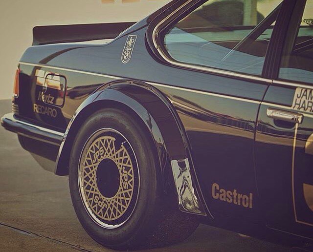

très jolie voiture, Adrien as tu vu le becquet sur le coffre?
peut on avoir une photo du becquet?
MessagePosté: 07 Nov 2020 13:39
Oui, je pense que c'est une reproduction en fibre par "Anderson Tagliamento Jasa Carbon", il a sa page Facebook et il vend à travers le monde via eBay. Il a sorti ce modèle imitation groupe 2 l'année passée ou celle d'avant... juste après que j'aie reçu le mien :|
MessagePosté: 07 Nov 2020 14:51
OK, si Alexis peut nous en dire plus à ce sujet ? merci
MessagePosté: 07 Nov 2020 15:35
8)
12 (2).jpg [ 69.8 Kio | Vu 16190 fois ]
11.jpg [ 88.25 Kio | Vu 16190 fois ]
