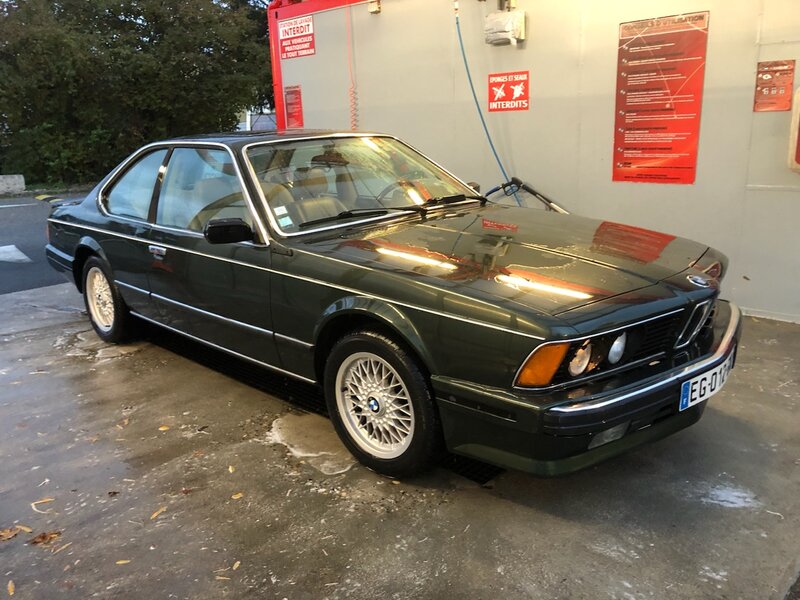

Voila enfin quelques minutes pour en dire un peu plus et mettre 2-3 photos de la bestiole...
Il s'agit donc d'une 635 CSI... qui est réalité quasiment une 633 CSI puisque de part son origine suisse, il s'agit d'un 3.2L à l'intérieur.
Ne recherchant pas la puissance à l'état pur (j'ai vendu une auto de 500ch récemment), je me suis laissé séduire par l'ensemble du projet (coloris vert intéressant, intérieur RECARO, moquettes beiges, kit Mtech,...) et par le fait qu'elle est saine niveau châssis et moteur (en tout cas ça à l'air :mrgreen: )
Voici 2 petites photos prises à l'arrache avant de la rentrer au garage :
Une vue du moteur... Les 20ch manquant ne sont clairement pas un soucis pour moi, mais cela risque d'être pénible à chaque fois que je cherche une pièce mécanique pour savoir si je dois chercher dans les 633 ou 635... le numéro de série étant parfois non reconnu. Une idée de la solution ? D'autres 635 CSI suisses sur le forum ?
Après 2 semaines sans la toucher (juste quelques kilomètres au soleil un dimanche pour la faire rouler), j'ai enfin attaquer l'étude sérieuse du travail à faire, et cela commence forcément par la rouille...
Pour le moment, pas de mauvaises surprises, juste ce à quoi je m'attendais. Je continuerai prochainement à tout bien gratter et retirer pour partir sur une base saine.
A bientôt pour de nouvelles aventures 8)

Sympa avec les Borbet "A" :-o
Pour les pièces spécifiques il ne doit pas y en avoir tant que ça ! tu cherches quoi par exemple ?
