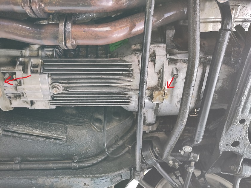

Puis recherche de la fuite qui m'avait empêché de venir à EpoqueAuto avec la voiture. Et en effet il y avait de l'huile partout:
Photo2.jpg [ 350.23 Kio | Vu 21958 fois ]
Après un lavage châssis assez long et pénible, il s'avère qu'il y a deux fuites bien distinctes à l'entrée mais aussi à la sortie de la boîte de vitesse:
Photo1.jpg [ 215.74 Kio | Vu 21958 fois ]
Bon, donc étanchéité à refaire. Après presque 40 ans, je ne m'affole pas plus que ça.
Par contre hier, gros bruit de boîte (enfin, en provenance de la boîte ...). Bruit linéaire avec la vitesse de la voiture, type roulement HS (c'est mon ressenti avec mes modestes compétences), qui s'est tellement amplifié que je me suis arrêté et fait remorqué par un copain pour rentrer. Même tracté, moteur arrêté, même bruit de roulement! Et là vraiment je ne suis pas fier. RDV samedi chez Sarkis (merci-bis Lucas !!!) pour un diagnostic. J'ai peur de la sentence ...
J'ai pris un sérieux coup derrière la tête ... à suivre donc.

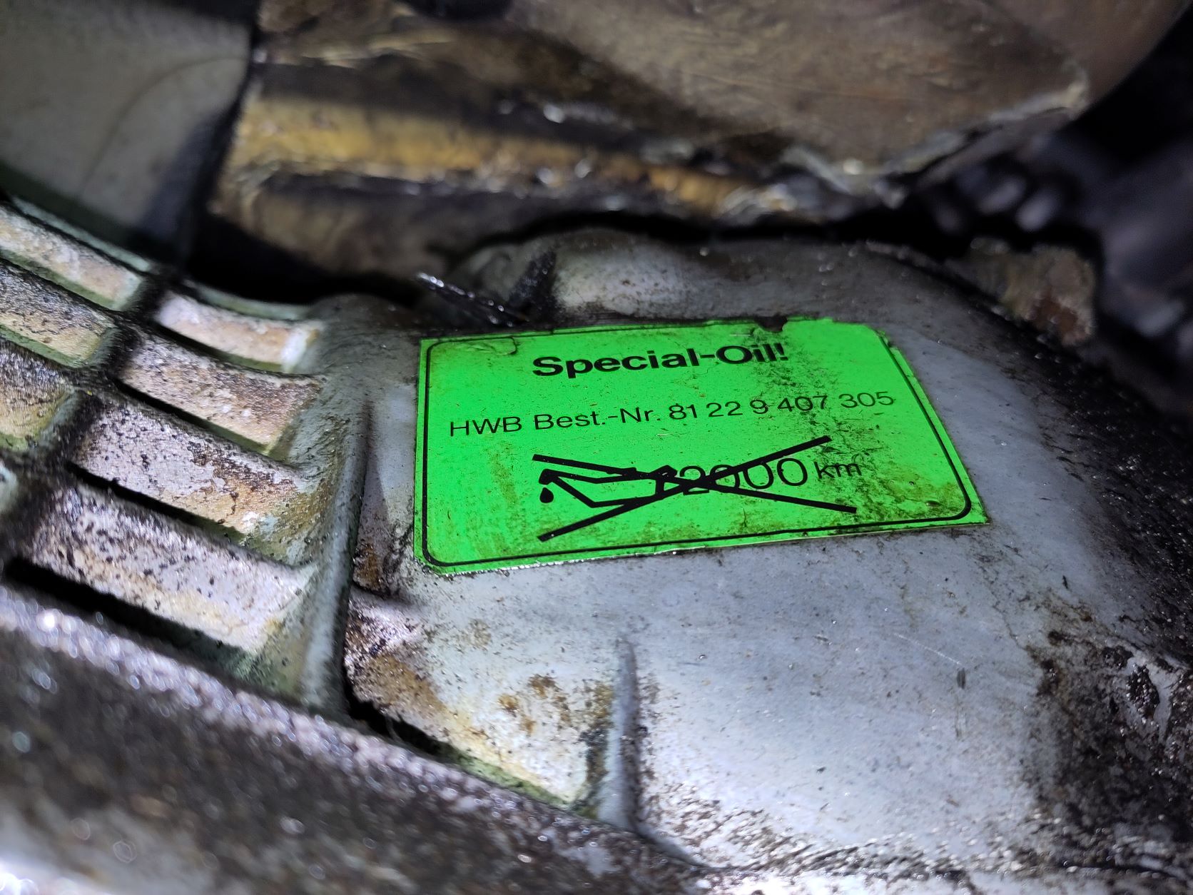

Par contre je souhaitais m'assurer d'avoir bien compris les différents posts que j'ai lu concernant l'huile de boite pour M6.
Les faits: suite à l'apparition du fameux bruit de roulement (boîte ou pas boîte réponse demain ...), j'ai commencé par vérifier s'il manquait de l'huile dans la boîte.
Réponse oui, j'en ai remis presque 1 litre (pour une contenance de 1.25l, ça démarre moyen ...).
J'ai donc ajouté de la Motul SAE 80W90 (idem Lucas).
Depuis, 1er et 2eme craquent à froid. Je pense donc avoir ajouté un problème au problème ... Conclusion: huile pas assez fluide / pas adaptée à la boîte?
Comme la Ref de l'huile de boite (étiquette verte sur la boite n° 81 22 9 407 305) n'est plus dispo chez BMW (et qu'ils ne sont pas capables de conseiller quoi que ce soit), que l'huile Mobil SHC 630 ne se fait plus (en tout cas je ne parviens pas à en trouver), je me demande quoi mettre.
J'ai donc lu qu'il fallait de l'ATF. Est-ce que j'ai bien compris le sujet?

J'oubliais, la couleur de l'étiquette sur ma boite est verte (pas orange comme Wolf)
