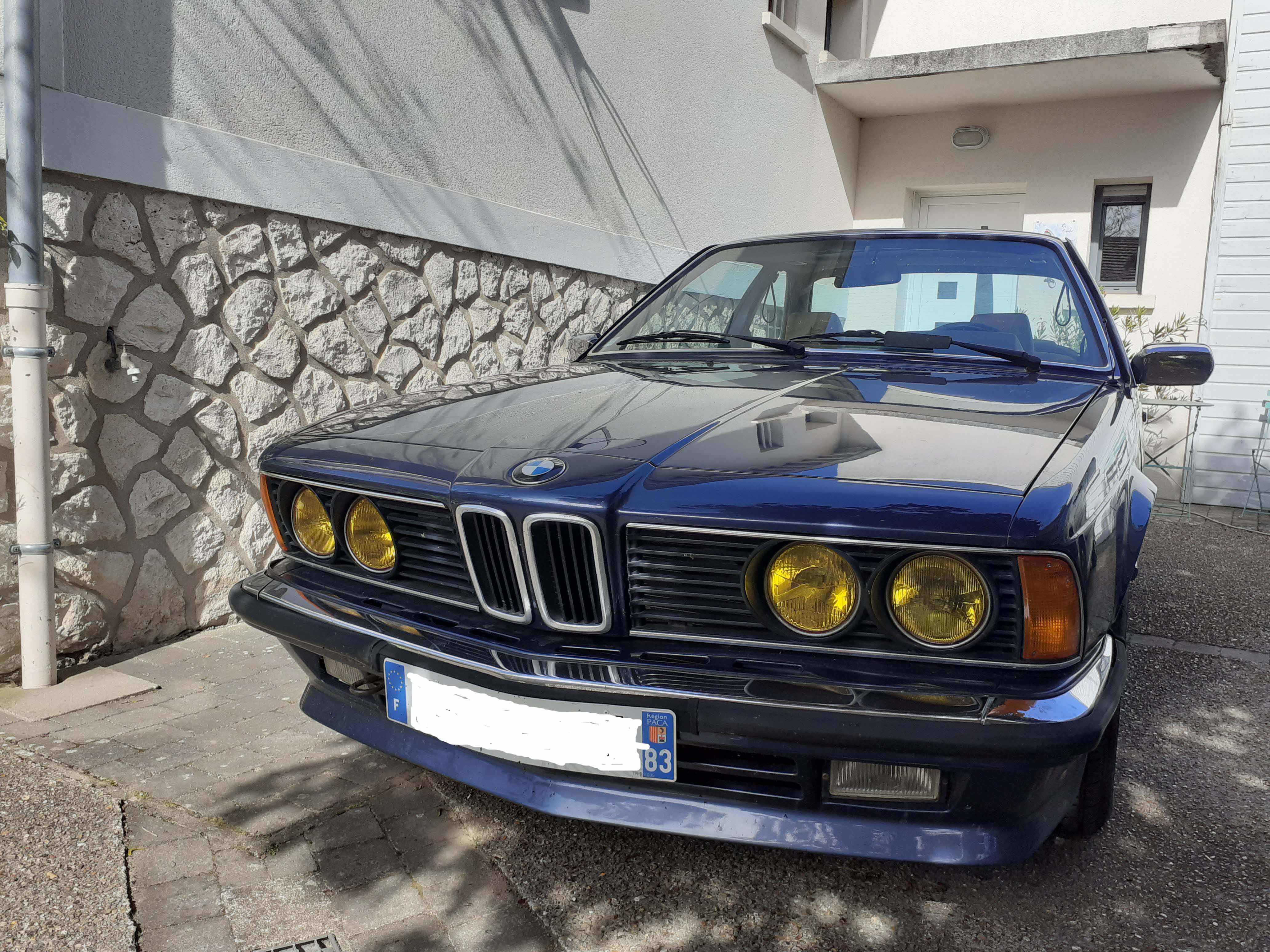

Commentaire: ne vous fiez pas aux apparences...
P260426005L2.jpg [ 1.02 Mio | Vu 2918 fois ]

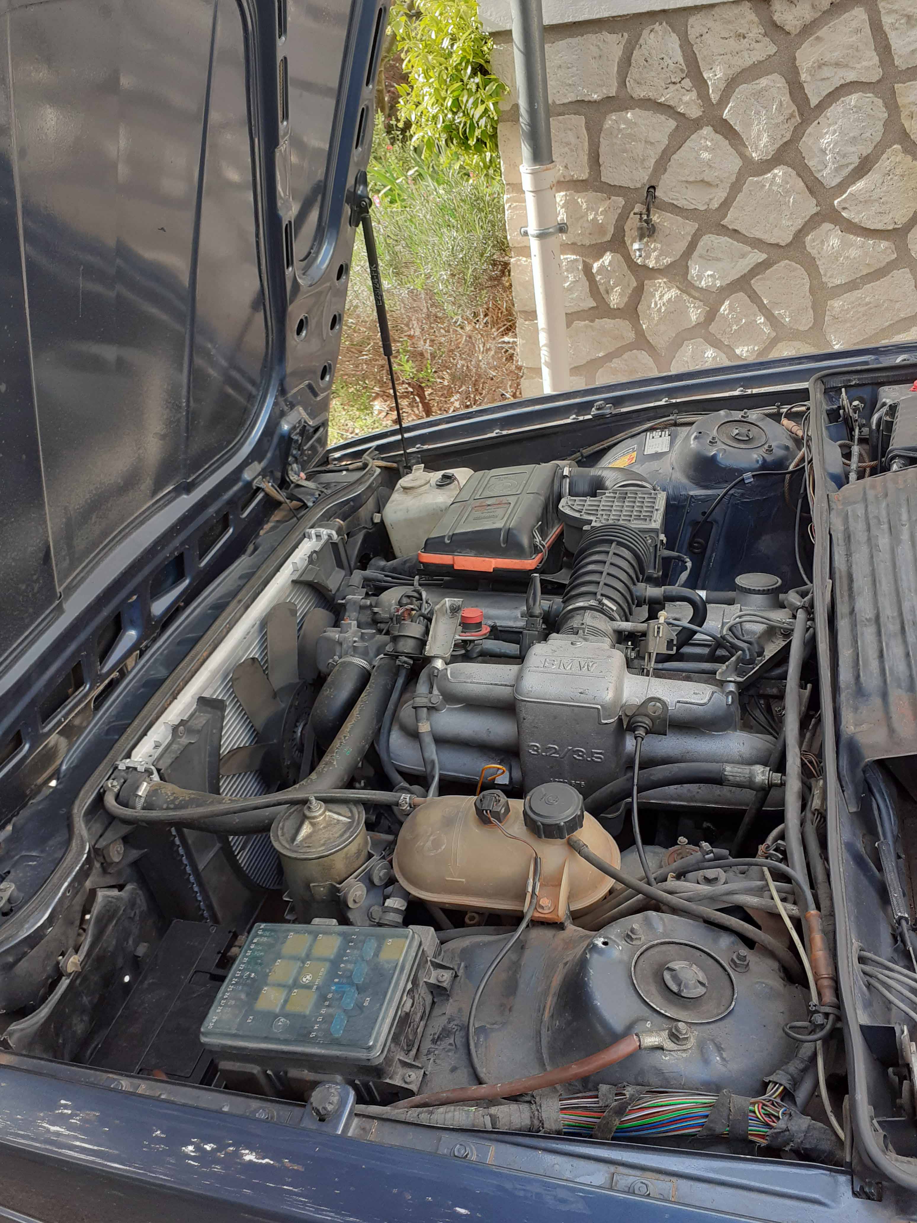

Commentaire: dans son jus...
P260426008L.jpg [ 738.99 Kio | Vu 2918 fois ]

Effectivement il semble qu'il y ait encore un peu de boulot... vite fait je vois qu'il manque les mousses de capot et ta masse batterie n'est pas connectée au bon endroit :wink:
C'est vrai ça elle a rien à faire sur la tourelle d'amortisseur cette masse, ou doit-on la mettre d'ailleurs je ne sais pas :roll:

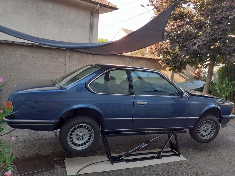

Du coup je me suis lancé dans mes premiers travaux
P260711007c.jpg [ 1.03 Mio | Vu 2297 fois ]

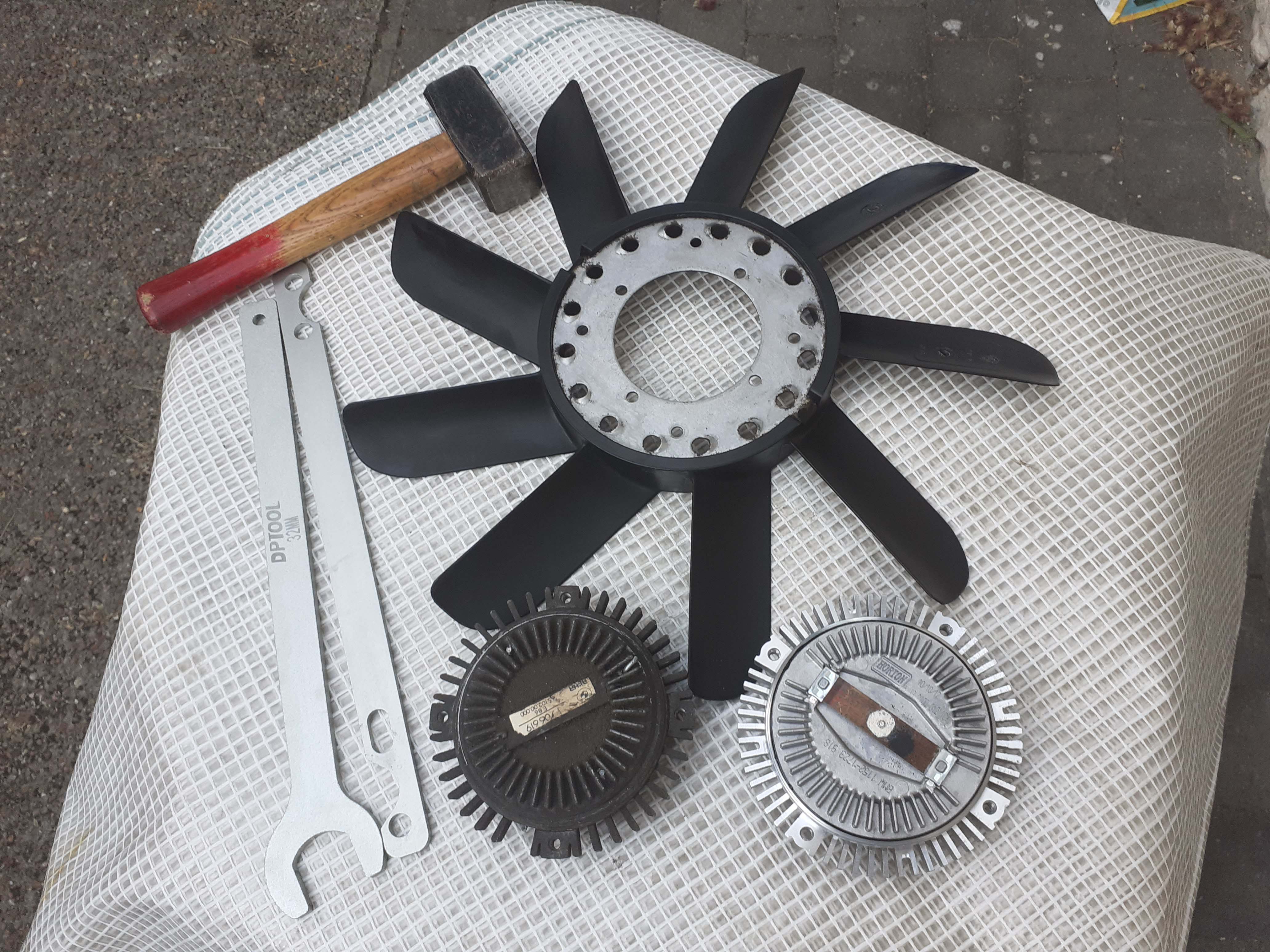

J'ai réussi à changer ma première pièce - yes :lol: - le visco était bloqué embrayé, moteur froid on pouvait pas tourner l'hélice, avec la clé spéciale et 2 ou 3 coups de masse l'écrou de 32 est venu
P260711002c.jpg [ 1.02 Mio | Vu 2296 fois ]

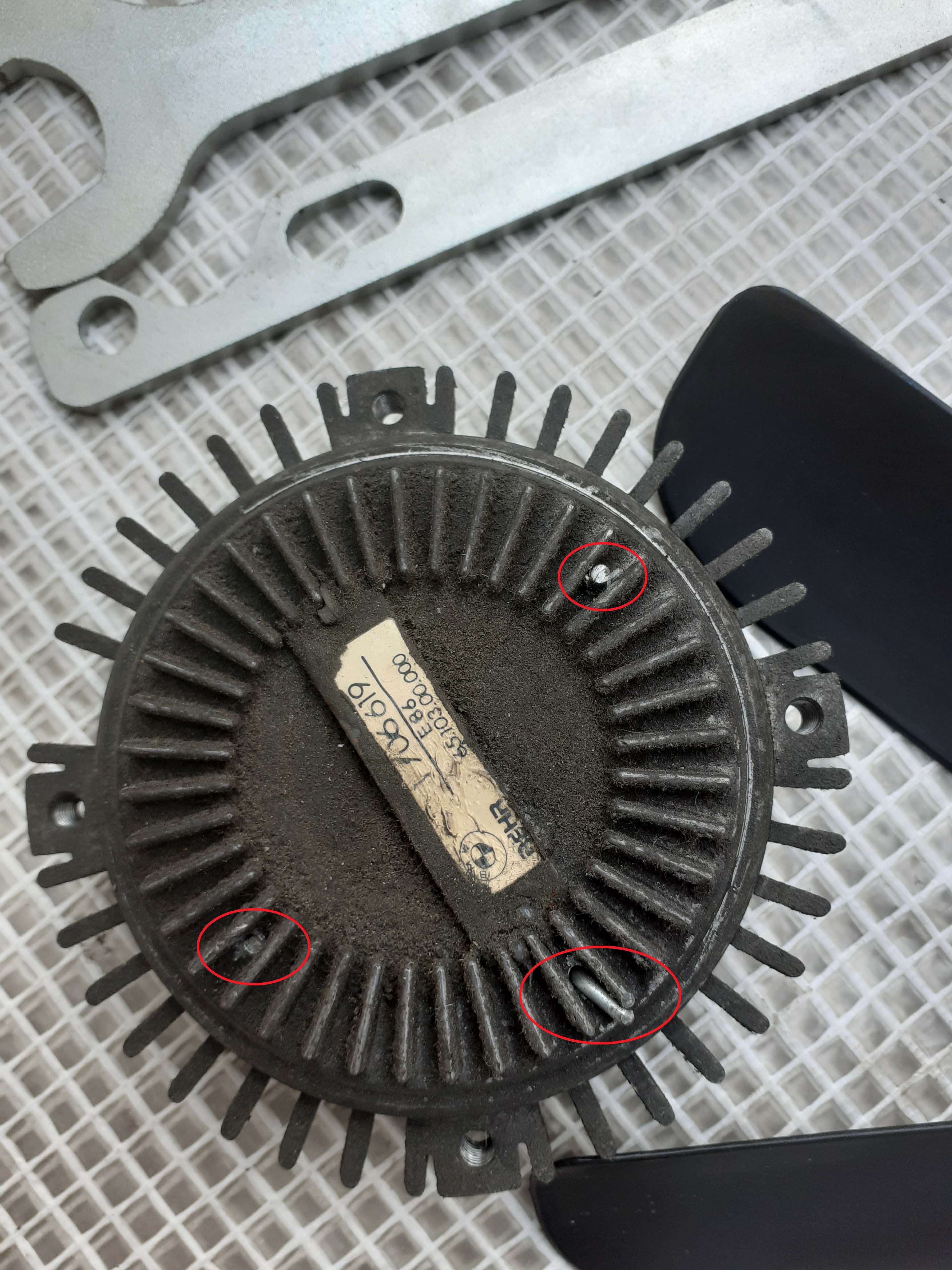

Il semble que la pièce d'origine a été bidouillée, je vois 3 petits trous avec du gros fil de fer à l'intérieur :shock:
P260711001c.jpg [ 815.85 Kio | Vu 2295 fois ]
P260711004c.jpg [ 500.56 Kio | Vu 2295 fois ]

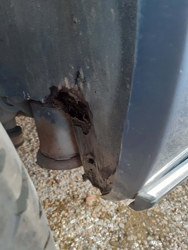

j'ai de sérieux départs de corrosion perforante dans les passages de roues arrières - à reprendre par un carrossier
J'ai passé un endoscope dans les trous et sans surprise c'est rouillé à l'intérieur en bas :
P260711005-6.JPG [ 191.05 Kio | Vu 2295 fois ]

Ces trous c'est du classique, ça nous fait plus rien maintenant :mrgreen:
