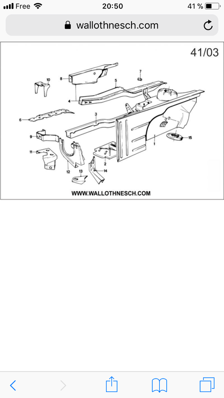

FF36C292-92AA-489F-8E6C-75C19240F8DC.png [ 186.7 Kio | Vu 10392 fois ]
Tu pense que ça peut t’être la pièce numéro 2 sur le dessins ?
 Sujet du message: Re: Pièces de carrosseries
MessagePosté: 07 Mar 2018 16:53
Ca me fait plaisir d'avoir pu t'aider, je me réjouis de cette binche.
La pièce n°2 que tu montres ça m'a l'air d'être la tôle qui se trouve sous le bac à batterie. Si tu dois faire une réparation, un tôlier saura faire le boulot. De toute façon, ces points de cric d'origine ne sont pas assez solides. Il vaut mieux criquer la voiture sur les flancs, aux endroits où il y a un décrochement. Ou sur les longerons. Toujours avec un bout de bois ou un matériaux qui peux se déformer pour préserver les tôles.

les renforts de support de cric dans les bas de caisse (pièces 10 et 11) 21€ pièces. Ils ont l'avant et l'arrière.
Sous la caisse derrière les roues avant (sous les pieds du conducteur) il y a des renforts de forme carré pour soulever la voiture.
Regarde bien sous la gomme de protection car en général c'est pourri dessous. (je ne veux pas t'effrayer),mais pour moi c'était le cas et j'ai refait les tôles du plancher avant et ces renforts aussi.

Pour les supports de cric, tu vas devoir découper le bas de caisse. Il n'est pas sûr que les supports soient HS.
Si tu es équipé pour la tôlerie, des renforts en tôles soudés te feront faire des économies.
Si tu démontes tout l'intérieur, sièges, moquettes etc...Tu auras un visuel de l'état de ta caisse. Regarde les tourelles d'amortisseurs arrières à côté des sièges arrières, l'eau a tendance à s'y loger et tout perforer.
Avant de commander, fais bien le tour de tout ce qui est à reprendre.
As tu regardé sous la moquette et les mousses sous les pieds du conducteur et du passager avant. Personnellement j'y
ai trouvé beaucoup de misère.
bon courage et patience.
PS : fais nous des photos des PB, tu nous intéresse!
