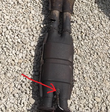

en changeant ma ligne par la ligne fournie avec la voiture, on s'est rendu compte qi'il y avait une sonde lambda branchée sur le premier "silencieux".
Hors la nouvelle ligne en es dépourvue. Quand je regarde sur bmw classic, les lignes proposée pour mon VIN n'ont pas de sone lambda....
Pourriez vs m'en dire plus?
j'ai trouvé aussi ce boitier ds la boite a gant. Ce qui confirmerait une version catalysée? mais ma 635 est de 83...
image1.jpeg [ 181.9 Kio | Vu 5510 fois ]
image22.jpg [ 109.79 Kio | Vu 5510 fois ]

oui t'as un cata et ce boitier sert à regler la gestion pour les cata sur un moteur qui n'en n'étais pas pourvu à la base - est ce un import suisse ?

je n'ai pas d'historique sur cette voiture mais le numero de moteur est 34 6E A donc ne venant pas de suisse....
Il y a eu des versions catalysées en 1983 hormis US et suisse?

Est-ce qu’elle est matching ?

oui bon numero de chassis avec moteur....

La mienne aussi a un cata (1982 phase 2)

j'etais persuadé que la cata etait arrivé plus tard (84/85). En terme de puissance çà veut dire que j'ai pas les 218cv alors? car avec le vin c'est bien 218!

Suisse, 1982, Phase 2, pas de cata :-)
les suivantes en suisse, 180 chevaux et quelques poney :-(
puis plus tard, retour a une puissance "normale"

Je reviens vers vs car la voiture ne tourne plus ou vraiment mal. je viens d'appeler un garage vers chez moi qui me dit que c'est surement le calculateur qui a mis du temps a comprendre qu'il n'y avait plus de sonde....bref.....
ce serait un import suède d’après lui :shock:
Du coup il refuse de prendre la voiture pour travaux et je dois soit remettre une sonde (souder un embout et racheter une sonde mais comment retrouver la ref?) soit la decatalyser complètement avec nouveau calculateur....
bref il m'a dit bonne chance :cry:
J'ai envoyé un message à nos pros Picmard du coup! mais va falloir y aller...
